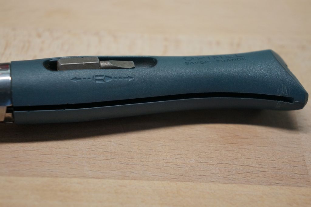

Dieser besteht aus glasfaserverstärktem Polyamid, wodurch dieser widerstandsfähiger sein soll.
Gerade im Hinblick auf den Bithalter am Ende sollte der Griff schon was aushalten können.
Dieser wird bei den Messer in gelb wie auch in Blau-grau (wie beim Testmodell) auf den Markt kommen.
Das Gelb wirkt schon irgendwie "Signalfarbend", wodurch das Messer wohl auch in dunkleren Orten noch gut erkennbar ist (ok, im Dunkel leuchten wird er jedoch nicht, aber im Werkzeugkasten wird das Messer dann doch wohl schneller zu finden sein).
Das Blau-grau scheint hingegen eher Schmutzresistender zu sein.
Letztendlich stellt hier in diesem Fall die Auswahl eine Frage des Geschmacks dar, die jeder potentielle Käufer für sich entscheiden muss.
Das Äußere des Griffs ähnelt, wie oben schon erwähnt, sehr stark einem traditionellen Opinel.
Überwiegend rundlicher Verlauf mit den typisch abgeschrägten Enden.
Auf den beiden Seiten des Griffs sind Mulden eingearbeitet, in welchen zum einen ein Kreuz-Schlitz-Schraubendreher für Schrauben von 3,5 - 5 mm (Angabe Opinel) und zum anderen ein Schlitz-Schraubendreher für 4 mm Schrauben gelagert werden können.
An Ende ist der bereits beschriebene Bithalter angeordnet, in welchem die Bithalter gesteckt werden und diese mittels Magnet auch gehalten werden.

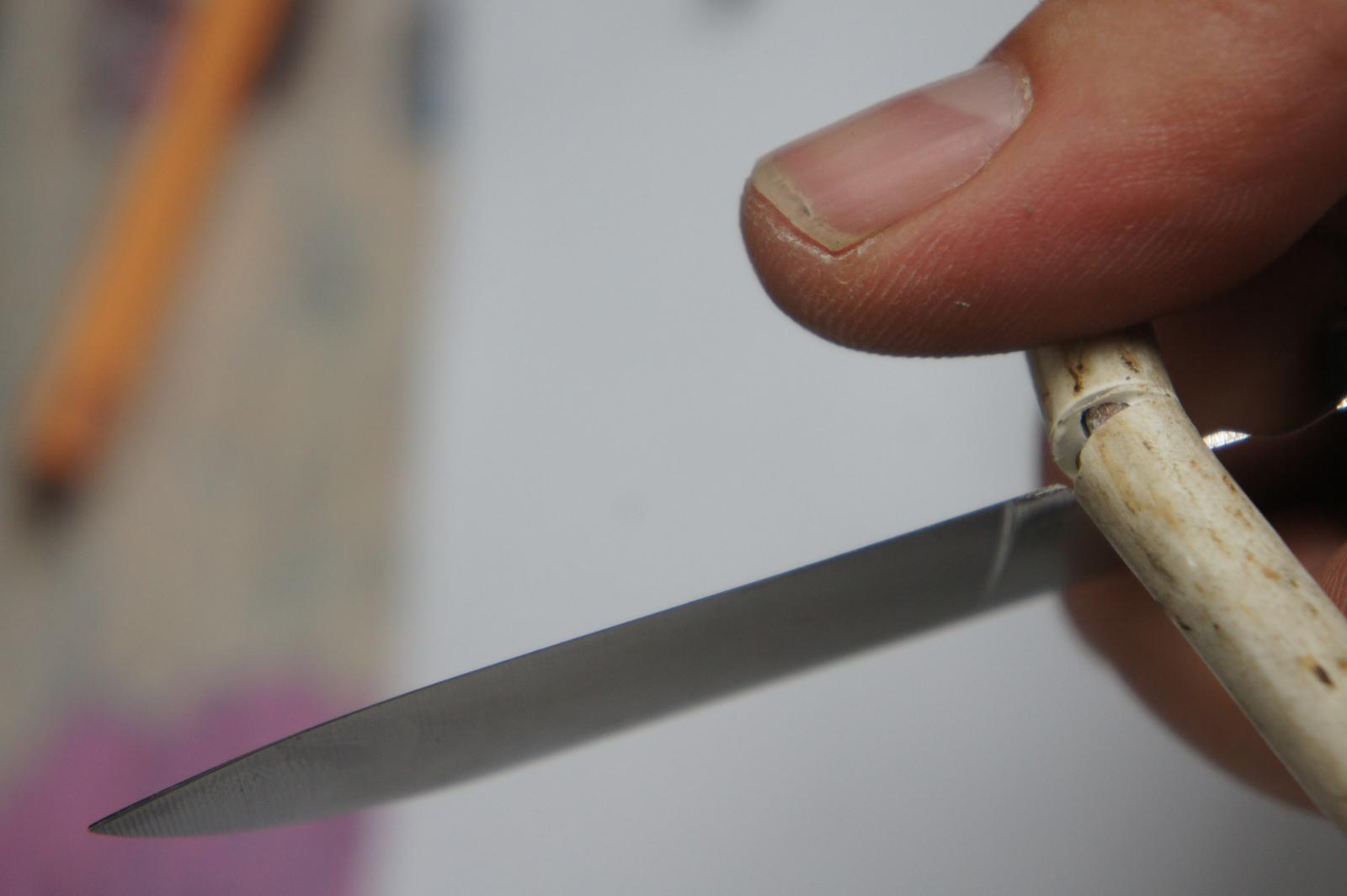

Test 1 war das Anschrägen eines Holzstabes, der jedoch ganz klar von dem Schweizer gewonnen wurde.
Hier hat das Opinel doch starke Defizite.
Aber auch schon das Eka Swede 8 mit gleichem Klingenstahl ist in meinen Augen für so Arbeiten nicht zu gebrauchen (nur meine persönliche Meinung!).

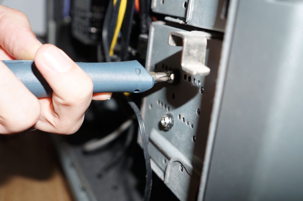

Die Bits die man mitgeliefert bekam, waren ein Kreuzschlitz und ein Schlitzbit(die Tester nach mir mögen bitte die Größen der Bits nachtragen, hab ich leider verpennt zu notieren). Beide Bits kann man in die zwei vorgesehenen Mulden sehr stramm einklinken.
Herstellerfremde Bits kann man ebenso nutzen, da hier die normale Sechskant-Bitaufnahme genutzt wird.
Die Aufnahme für die Bits ist magnetisch, gesichert sind die Bits also.
Durch den dicken Griff am Ende ist das Anwendungsspektrum aber doch recht begrenzt. Ein PC aufschrauben war recht schnell getan. An Orten wo es schmaler ist, wirds im wahrsten Sinne, eng.
Vielmehr habe ich damit auch nicht geschraubt.
Ich könnte mir aber vorstellen das die aus dem Griff hervorstehende Klinge bei kräftigem anpacken unangenehm werden könnte.

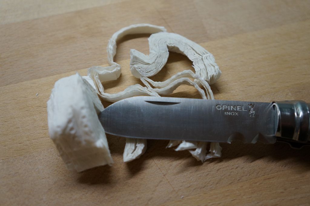

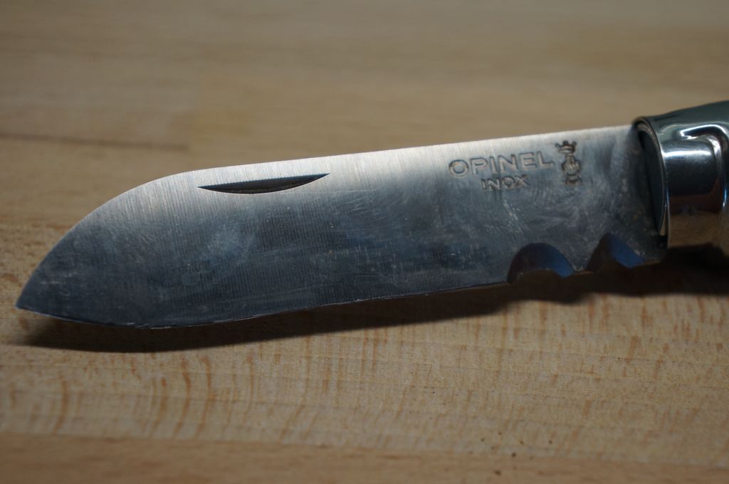

Jetzt zu dem interessanten Teil. Die Klinge. Die für Opinel ungewöhnliche Klingenform hat mich nicht sonderlich überzeugt. Klar, schneiden tut sie, aber schön geht anders.
Die Klinge mit dem gern gesehenen Sandvik 12C27 Stahl kam recht Stumpf an. Ein paar Züge über den Sharpmaker(40°) und das Rasieren konnte losgehen.
Die üblichen Schneidaufgaben gingen problemlos. Schärfe wurde gut gehalten.

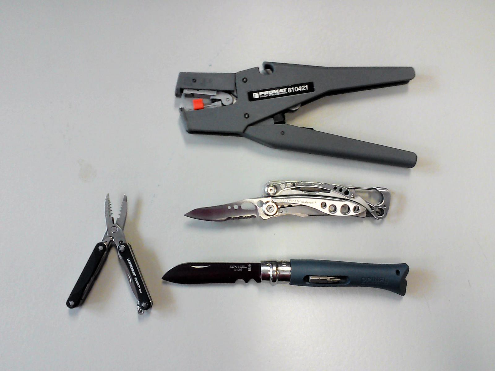

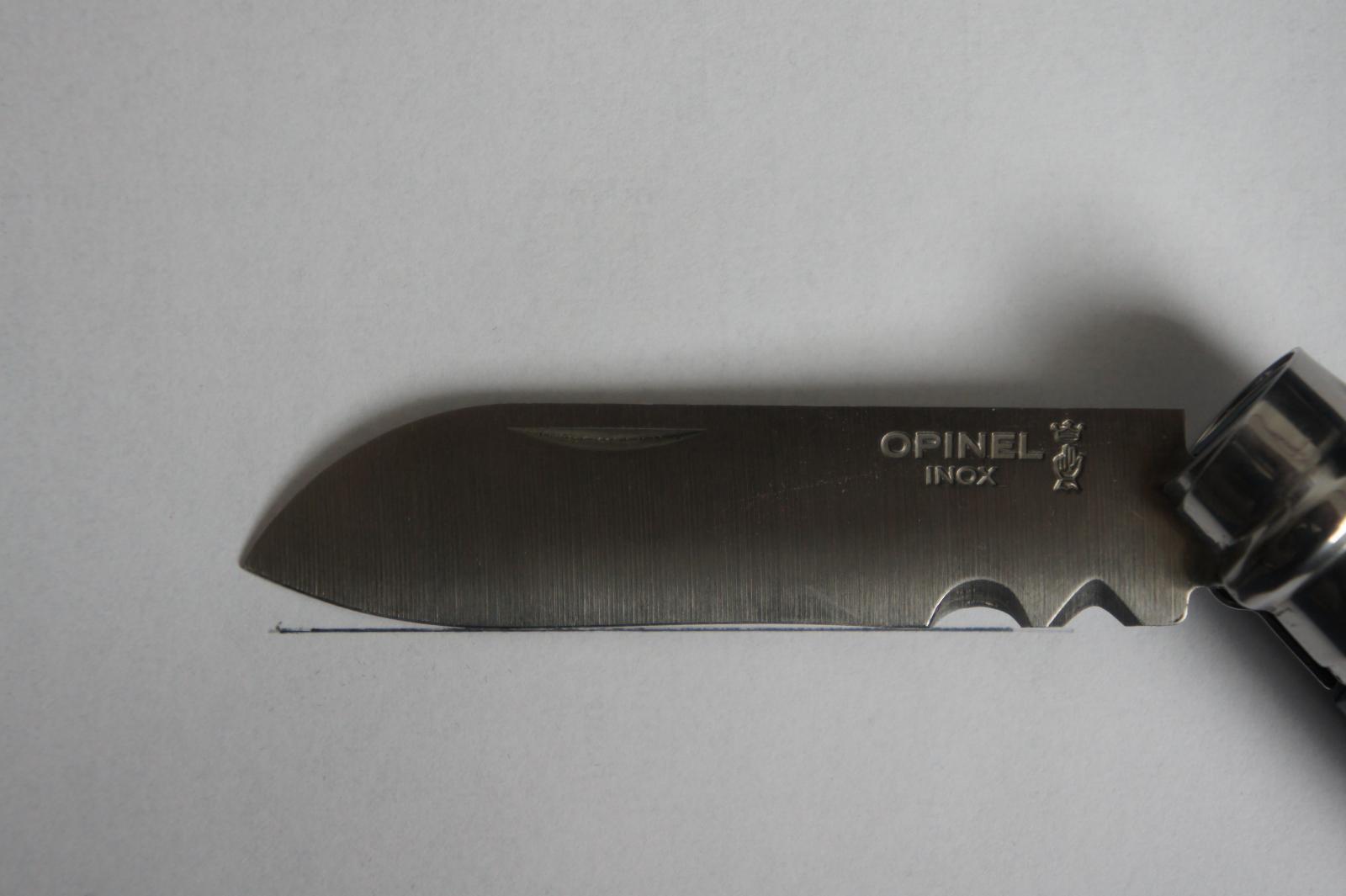

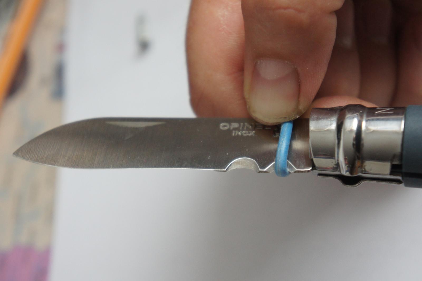

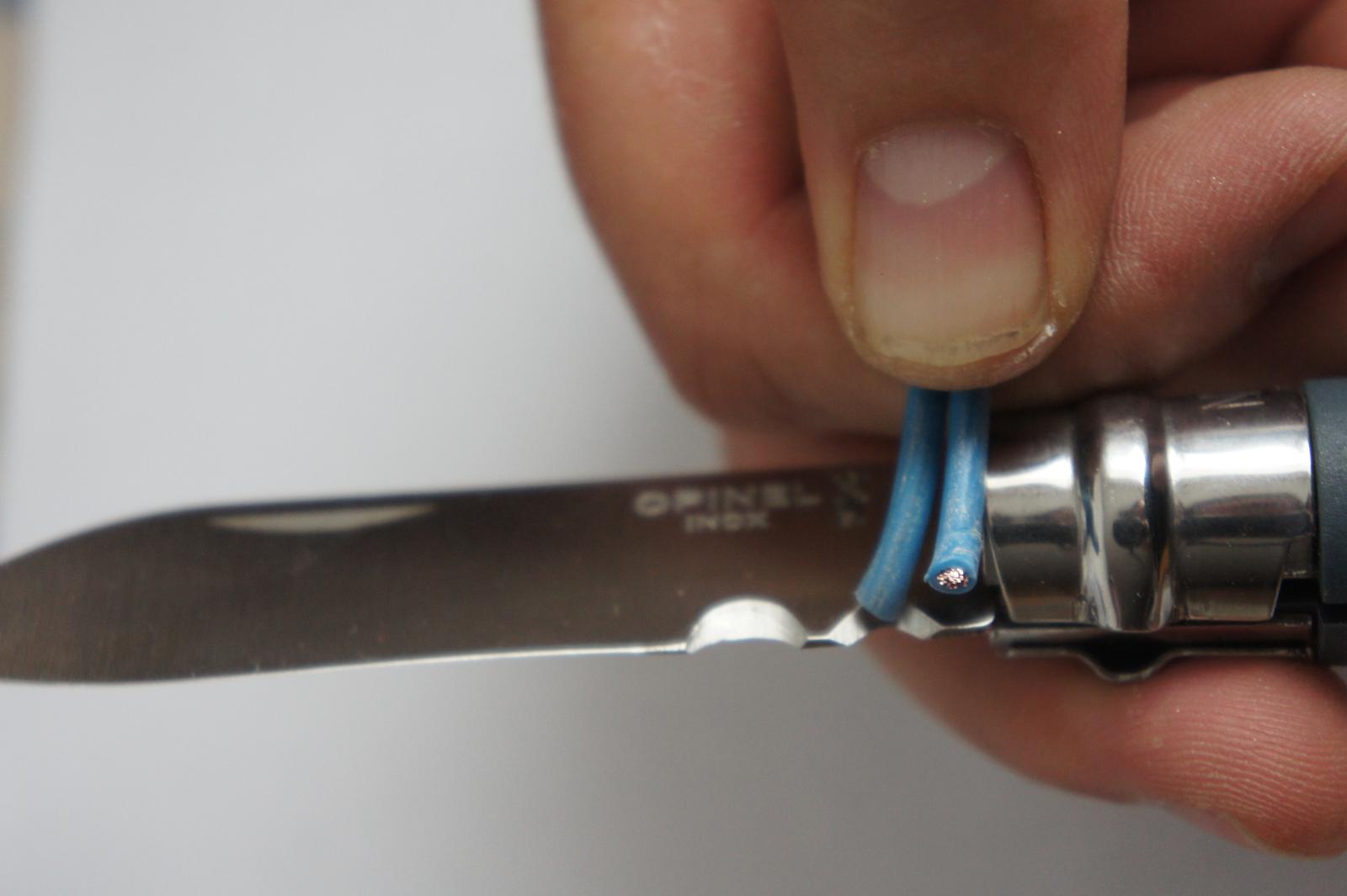

Nun zu dem Teil der nur 2-3 cm des Messers ausmacht, aber mich am meisten interessiert hat.
Die Einkerbungen um Kabel abisolieren zu können. Wobei laut Beschreibung die eine zum abisolieren und die andere zum durchtrennen von Kabeln gedacht ist, das habe ich dann allerdings nicht getestet.
Die Konkurrenz war folgende(es waren mir leider nur Handyfotos möglich):
PROMAT 810421 (ich weiß, ich weiß :D)
Leatherman Squirt ES4
Leatherman Skeletool
Opinel DIY
Ums vorab zu sagen, das Opinel hat gegen jeden Konkurrenten -auf diese spezielle Aufgabe bezogen- verloren.
Kabel unter 3mm Dicke waren mir nicht möglich in einem angemessenem Zeitraum abzuisolieren. In diese Disziplin liebe ich das kleine Leatherman.
Da ich den Wellenschliff des Skeletool zum entfernen für die äußere Ummantelung von LAN Kabeln und insbesondere von Coax Leitungen schätzen gelernt habe, hatte ich hier auf einen Anwendungszweck gehofft.
Ja, es geht. Aber mit dem Skeletool war es zu jedem Zeitpunkt einfacher und schneller. Vermutlich auch deshalb weil das Opinel nicht sehr scharf war. Anständig nachschärfen wollte ich dann in einem PA doch lieber nicht, ich bin bei Wellenschliff da noch nicht so der Experte.
Nichtsdestotrotz finde ich dass das Opinel DIY ein gelungenes Messer für den kleinen Geldbeutel ist. Würde die Schärfe des Messer und der Kerben verbessert werden, und evtl. eine von beiden so geschliffen werden dass es auch für dünne Kabel geht, würde ich hier eine 100% Empfehlung aussprechen.

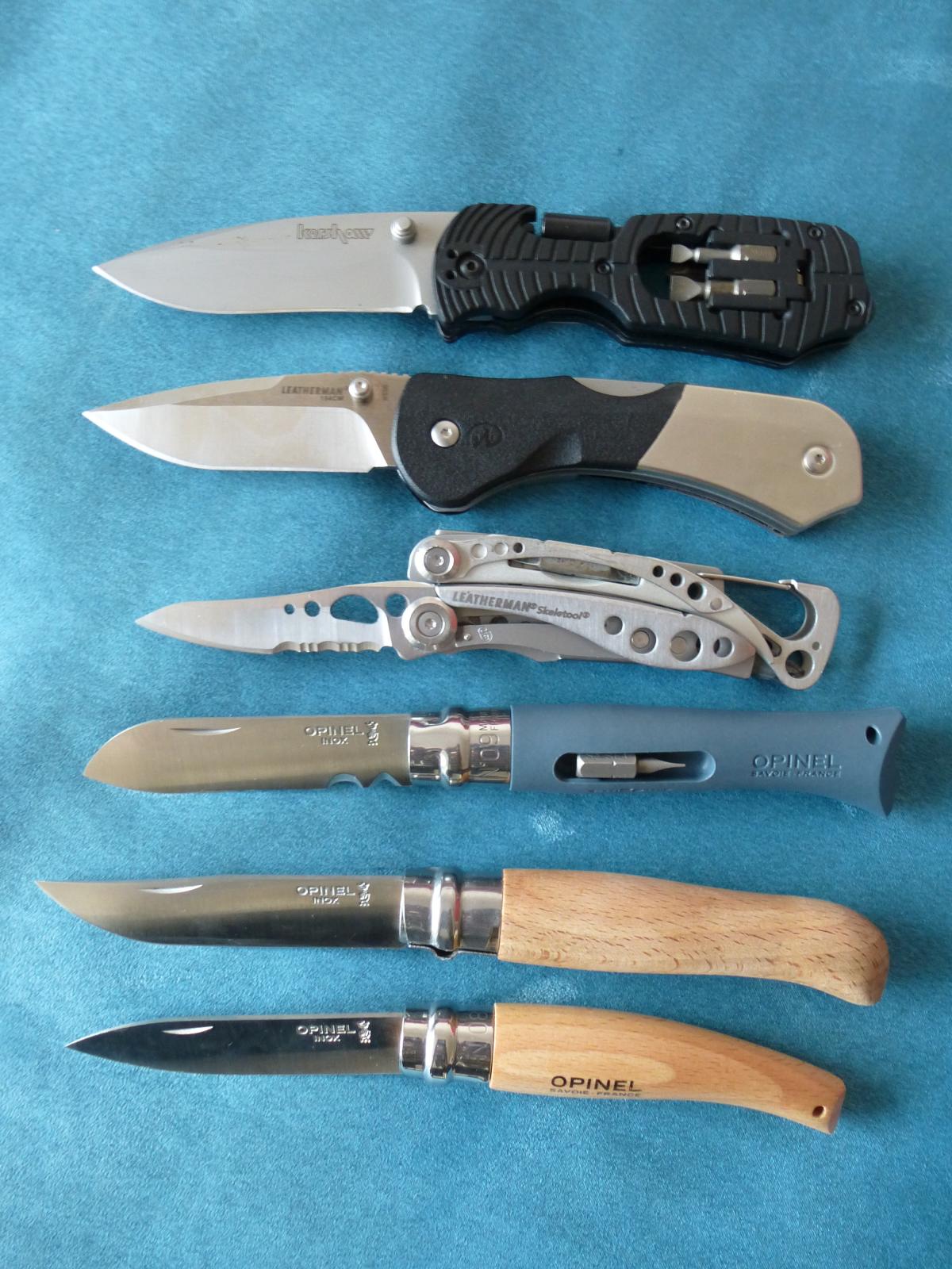

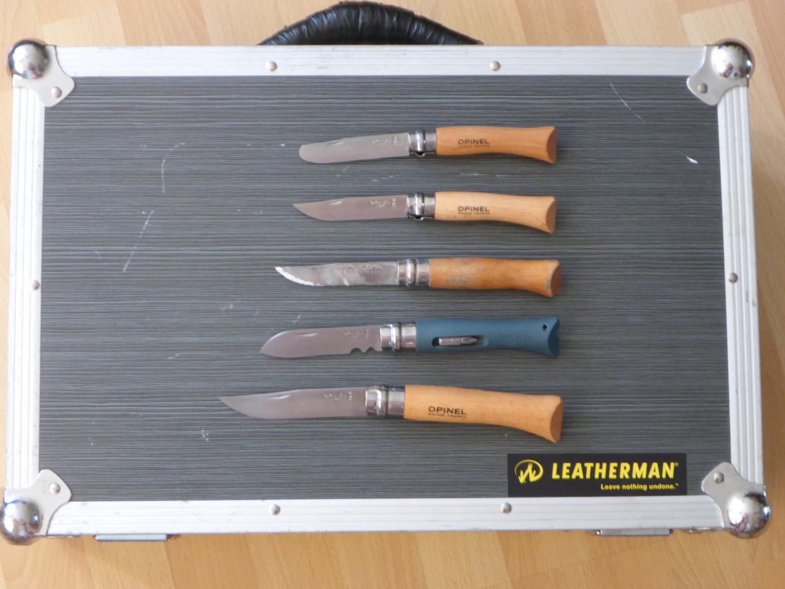

und natürlich ein Vergleichsbild:
Kershaw Select Fire
Leatherman Expanse e55B
Opinel No 09 DIY
Opinel No 09
Opinel No 08 mittelspitz

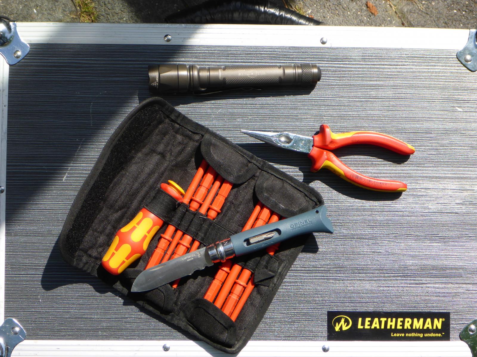

Ich bin erst durch Pitters Passaround-Ankündigung auf das elektrotechnisch angehauchte Bastlermesser aus dem Hause Opinel aufmerksam geworden.Als Elektromeister musste ich da natürlich gleich „hier!“ schreien. Im Prinzip kamen mir dann ziemlich schnell danach Zweifel ob ich überhaupt in der Lage bin das Teil fair zu testen.
Ich habe mich schon zu Anfang des 1. Lehrjahres gegen diese sogenannten Elektrikermesser mit Abisolierdelle in der Klinge entschieden und bin (auf der Arbeit!) über anfangs Opinel, diversen Billig-Foldern, über Leatherman Wave mittlerweile bei einem harten Kern aus einigen Einhand-Foldern (Buck Folding Alpha Hunter,Spyderco Para-Mili 2 , Spyderco Delica Wave und Böker Turbine Standard) angelangt.
Ich muss mich also bemühen das Ding als das zu testen was es ist-ein Bastlermesser und nicht das ultimative Profi-Elektrikertool - gegen ein tragbares Set aus isolierten Wera Schraubenziehern
(das immer ich immer dabei habe) können 2 Bits die man in einen Messergriff stecken kann natürlich nicht ankommen.
Auch muss man sich natürlich darüber im Klaren sein, dass das Teil nichts zum liebhaben ist.
Es ist ein simples Werkzeug - jaja-sind ja irgendwie alle Messer;) - aber da „kickt“ nichts.
Das erwarte ich von einem Opinel aber auch nicht.
Der erste haptische Eindruck beim Auspacken war gut, mir gefällt der im Vergleich zu den normalen Opinels schwerer in der Hand liegende Griff.

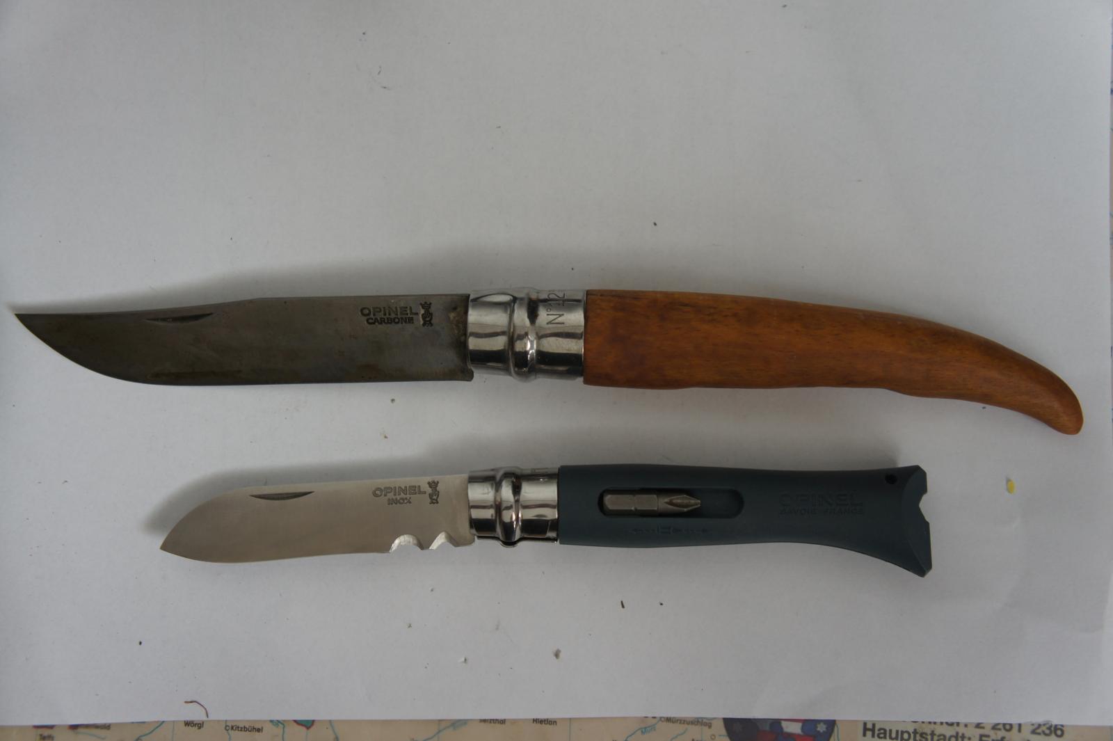

Optisch fällt natürlich die im Vergleich zu den Standard Opinels veränderte „sheepfootigere“ Klingenspitze auf.
Diese ist beim Standard Opinel mit Sicherheit hübscher, zum Löcher in Plastik oder Brandschutzschotte pröckeln ist die des DIY aber mit ebensolcher Sicherheit besser geeignet, da sie natürlich viel stabiler ist.
Der Sandvik 12C27 weist (wohl Dank meinem Vortester) eine feine Schärfe auf, nach Ende des Tests habe ich mit dem Sharpmaker in der 40° Einstellung nachgeschärft, was gut funktioniert hat (von den Einkerbungen habe ich -mangels Übung- die Finger gelassen).

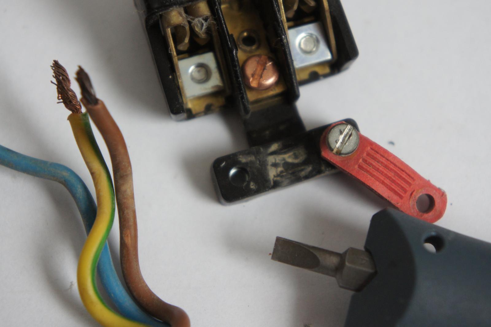

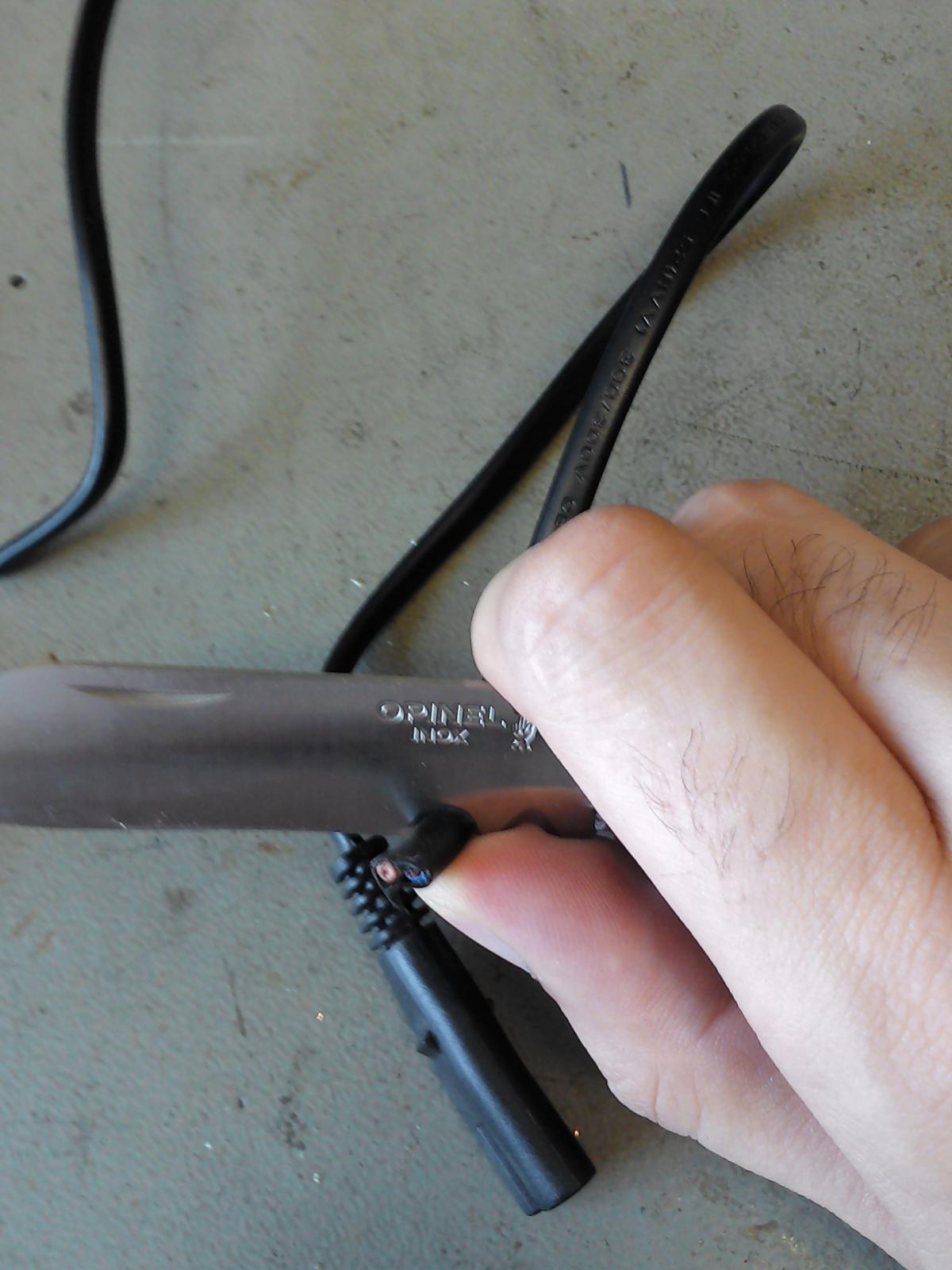

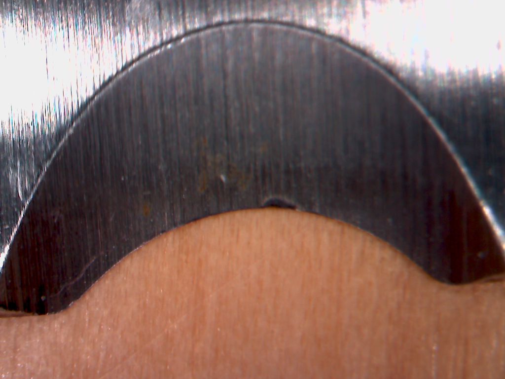

Die beiden Abisolierdellen in der Klinge sind -wie bereits oben erwähnt- prinzipiell nicht mein Fall. Ich habe sie aber natürlich trotzdem benutzt und -bleiben wir fair- sie sind in Ordnung.

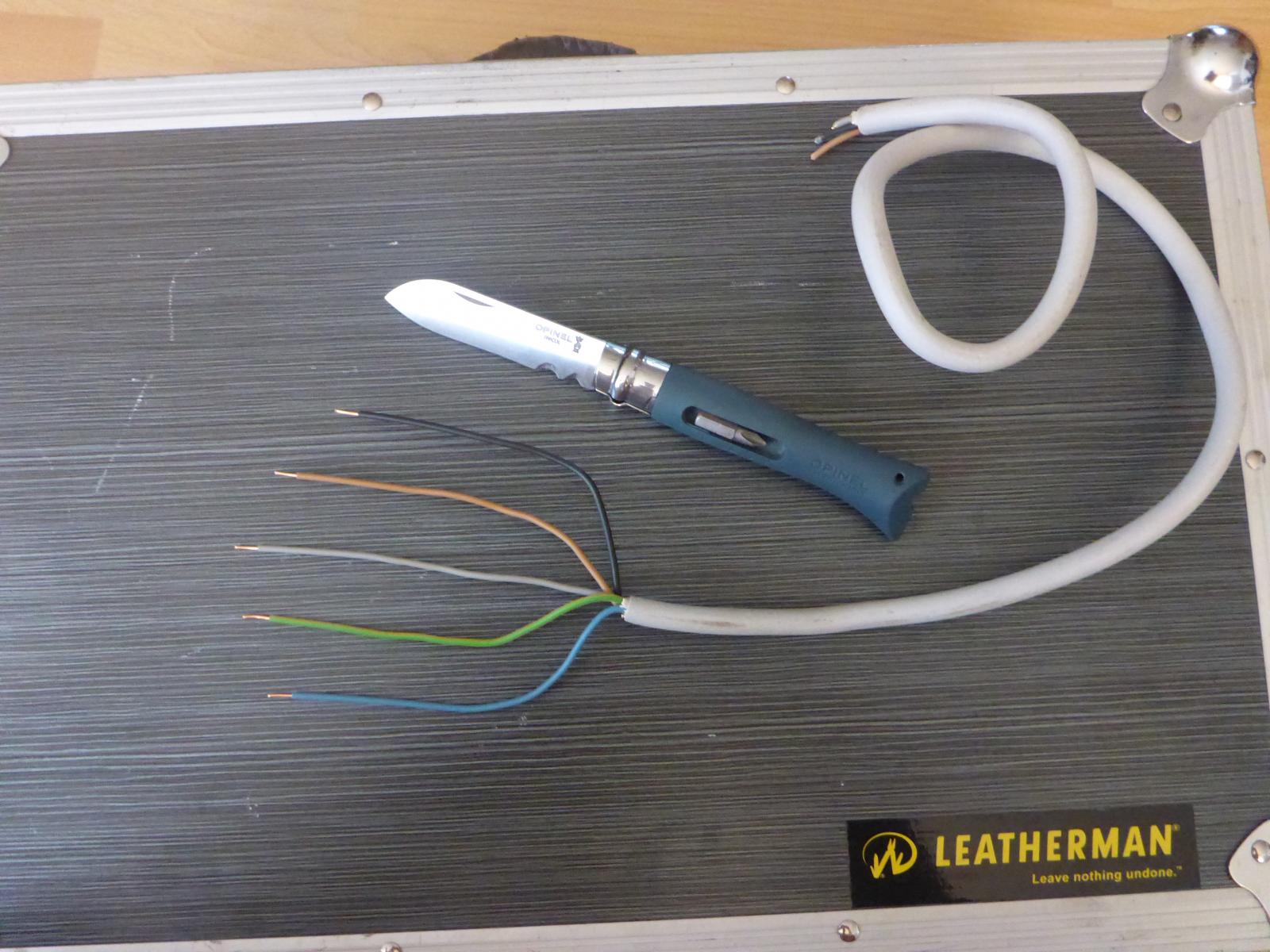

Abisoliert wurden Netzwerk- und Coaxleitung außerdem natürlich NYM-J 3x1,3mm² und -5x1,5mm².
Was dickeres hat sich nicht ergeben, allerdings würde ich wohl bei allem was dicker als das NYM-J 5x1,5mm² ist wohl die normale Klinge nehmen.Dieses weist aber auch schon einen Durchmesser von 10mm auf, laut Verpackung ist die näher zur Spitze liegende Delle auch nur für Leitungen von 8mm Durchmesser geeignet.
„Verpackung“ ist sozusagen das Stichwort für die näher am Griff liegende Delle.
Die Einkerbung wird als „coupe-fil pour cable“ bzw. „wire cutter“ beworben.
Angegebener Maximaldurchmesser für das Schnittgut sind 5mm!
Sorry Leute-aber das will ich sehen mit dem Teil einen -am besten noch starren- Leiter von 5mm Durchmesser zu schneiden ohne mit einem Hammer auf den Klingenrücken zu dengeln (Elektriker-Batoning sozusagen :glgl:) und -vor allem- ohne das Ding damit kaputt zu machen.Um es kurz zu machen-ich habe es nicht versucht, da mir das Ding nicht gehört.
Hätte mir jemand gesagt „teste das Teil auf Herz und Nieren-wenn es kaputt geht -egal“ hätte es mich vermutlich schon interessiert ab welchem Drahtdurchmesser da was ausbricht
Hier hatte derjenige der die deutsche Übersetzung gemacht hat wohl ähnliche Gedanken wie ich und hat eine „Vernunft-Zensur“ vorgenommen.
In Deutschland ist das ein „Fadenschneider“;).
Der Fadenschneider ist aber wunderbar dafür geeignet Einzeladern abzuisolieren, hat also durchaus seine Berechtigung.

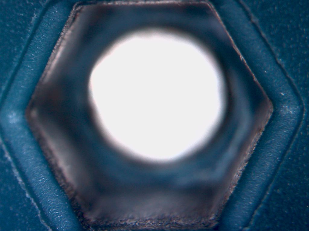

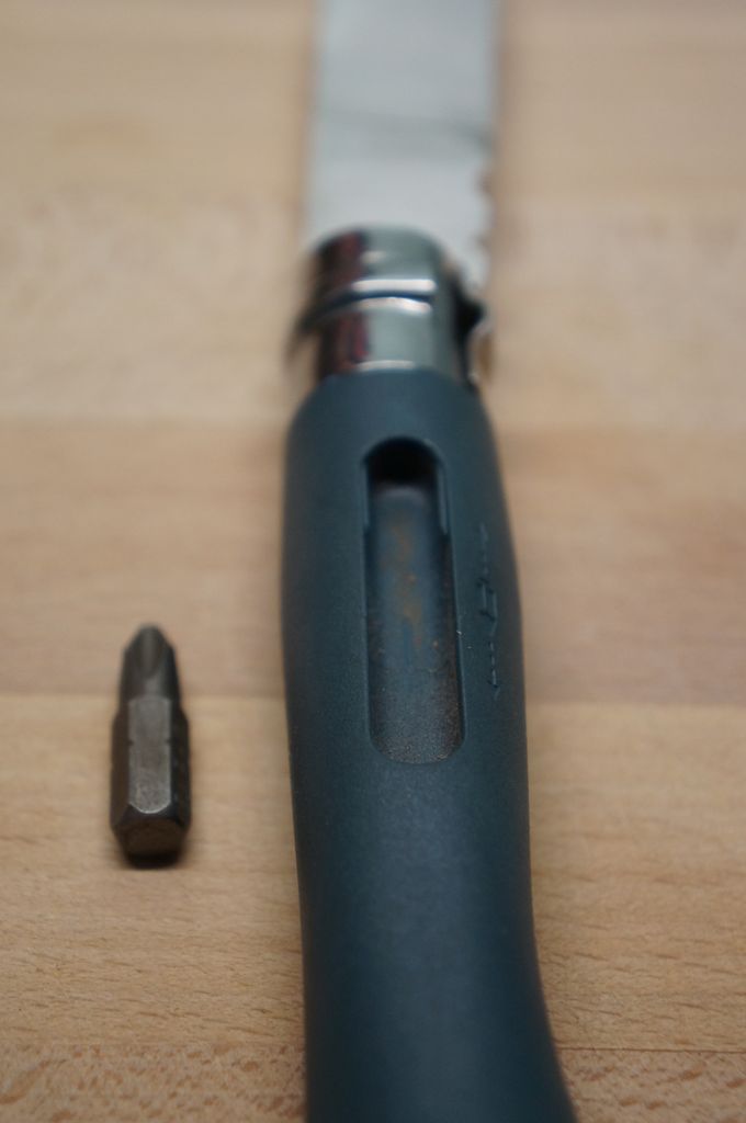

Die im Griff integrierten Bit-Aufbewahrungen sind etwas gewöhnungsbedürftig, wenn die Bits beim rein schieben nicht ganz gerade gehalten werden, fallen sie wieder raus. Diese Problematik erledigt sich allerdings relativ schnell mit etwas Übung.
1-2 mal ist es bei vollgepackter Hosentasche passiert, dass die Bits sich verabschiedet haben und einzeln wieder herausgefischt werden mussten.Aber wie gesagt, 1-2 mal und da war die Hosentasche auch wirklich eine viel genutzte Rumpelkammer ;)- also kein echter Kritikpunkt.
Die Bit-Aufnahme ist in Ordnung der Magnet ist ausreichend stark, wie langlebig und belastbar die seitliche Halterung im Griff ist,steht natürlich auf einem anderen Blatt.Hier hätte, wie bereits von einem Vortester angemerkt, eine normale Bit-Aufnahme aus Stahl in den Griff eingelassen werden sollen.
Als Behelfslösung für leichtere Schraubereien ist sie aber vollkommen in Ordnung.
Gegen Platzmangel beim Schrauben könnte man auch noch eine Standard Bitaufnahme mitführen und diese als Verlängerung in die Aufnahme im Griff stecken.
Die mitgelieferten Bits haben die Größen PH2 (Kreuz) und SL4 (Schlitz), hier kann wegen der 1/4“ Standardgröße natürlich beliebig getauscht werden.

Sollte ich das Messer gewinnen, würde ich ihm einen Stammplatz in meinem Werkzeugkoffer zugestehen.
Den Sprung zu „immer am Mann“ wird es aber aus den im Vorfeld genannten Gründen nicht schaffen.
Hier noch ein paar Bilder für deren mangelhafte Qualität ich mich an dieser Stelle entschuldigen möchte.

- Der Griff fühlt sich ganz gut an, nicht zu glatt, es flüstert der Hand zu, dass es was aushält.
- Die Bits sitzen gut und lassen sich in der leicht konischen Aushölung auch richtig tief und fest reindrücken. Spätestens seit Lego wissen wir, dass die Formstabilität von Polyamid lange Freude macht.

- Die Klinge hat einen Recurve(??), siehe Bild. Erst dachte, ich gebe meinen Vortestern einfach mal die Schuld( :) ), aber das andere Opinel scheint auch so beschaffen zu sein. Ich habe versucht, es in Bild einzufangen:
- von der Spitze bis zur Hälfte des "scharfen" Bereiches kam das Messer bei mir stumpf an, so richtig stumpf. Ich habe mit dem Messer nicht geschnitten, war mir also egal, lässt sich beheben, sollte ich es gewinnen. Der Rest war gut scharf.

Das hier lag an:
Flugs aufgeschraubt,
Innereien rausgeholt,
und abgemantelt.
Dann mal eben die Drähte einzeln gekürzt
und abisoliert.
Und natürlich wieder alles verschraubt, dass alles dann ohne Bilder. Die erste Schraube brauchte etwas Gewalt, bevor sie sich löste aber ich hatte nicht den Eindruck, das Messer schonen zu müssen, der Griff wird schon einiges aushalten. Das Abisolieren funktioniert, beim Durchschneiden braucht man schon etwas mehr Kraft, auch wenn man sich die Drähte nur einzeln vornimmt. Das ganze Kabel mit einem Zug durchzutrennen wird nur mit wirklich viel Gewalt gehen.

Bei fallendem Vorhang noch schnell ein Bild vom Bastler-Opinel mit seinem großen Bruder:
Nachdem ich mich morgen mit dem neuen 'Herrchen auf Zeit' des Opinel treffe, hier auch schon mein Bericht weil das Messerchen jetzt zur Übergabe fertig wieder verpackt ist und ich somit fertig habe :)

Allerdings hat das Messer alle Aufgaben gut gemeistert und ich habe so zB Kabel von 5X0,15mm² bis 3X2,5mm² verarbeitet. Hierbei hat sich gezeigt das ich den Kabelschneider (also die V-Förmige Aussparung) eher unpraktisch fand und die Kabel mit der Klinge schneidend abgelängt habe. Das Abisolieren des Mantels geht mit der vorgesehenen Mulde sehr gut und schnell und das Abisolieren der verschiedenen Einzeladern war ohne Probleme möglich. Hierbei ist ein wechseln zwischen dem Abisolierbereich und der normalen Schneide schnell und intuitiv und die Aussparung die zum Abschneiden dienen soll, macht gute Arbeit wenn man die Isolierung von Drähten ziehen möchte, was ich normalerweise mit den Zähnen mach :D Drähte und auch Litzen werden nicht über Gebühr beschädigt, was möglicherweise aber auch meiner nicht grade kurzen Praxis mit der Abisolierung mit dem Messer geschuldet ist denn ich isoliere seit ca. 30 Jahren sehr viel mit dem Messer ab.
Die Bithalterungen sind in meiner Hand unauffällig gewesen und ich habe in den Tagen in denen ich das Messer in der Tasche hatte auch nie ein Bit ungewollt in der Tasche verloren. die Klingen sind für den Notfall durchaus geeignet und passend in der Größe gewählt und ich selber würde das Messer zusammen mit einem kleinen Bitsatz durchaus aus sehr alltags tauglich bewerten.

Die Bits sitzen fest und neigen zumindest bei mir deshalb zum fliegen wenn man sie herausschieben will, so gehen sie aber auch nicht verloren. Allzu variabel ist man natürlich nicht mit nur 2 Bits, aber es ist ein Anfang. Bei Mehrbedarf muss man eben noch ein Bit Kit mitführen, ich habe eh meist eins dabei, das stört mich also nicht.
Bei mir habe ich das Messer für das eingesetzt, was man so damit anstellen kann, sprich Kabel abisolieren, Pakete öffnen, Schrauben drehen etc. Meist waren das kleinere Schraub/Schneidarbeite, was eben so anfällt.
Testweise wollte ich auch einmal ein Regal festschrauben - nach der ersten Schraube (4x50) habe ich dann doch auf den normalen Schraubendreher zurückgegriffen, in dieser Funktion fand ich die Handlage dann doch zu grenzwertig. Schrauben in "engeren" Umgebungen erreicht man leider nur mit einer Verlängerung, da ist der Griff dann doch zu dick. Das lässt sich aber durch das mitführen eines Bithalters beheben, finde ich also nicht so schlimm.
Kabel abisolieren funktionierte auch gut, selbst sonst nur äußerst widerwillig abzuisolierendes Lautsprecherkabel gab sich der Klinge geschlagen. Abschneiden liess sich das aber auch nur mit der normalen Klinge, die dazu gedachte Aussparung war dazu nicht besonders dienlich und könnte somit auch zugunsten der Klingenlänge wegfallen.

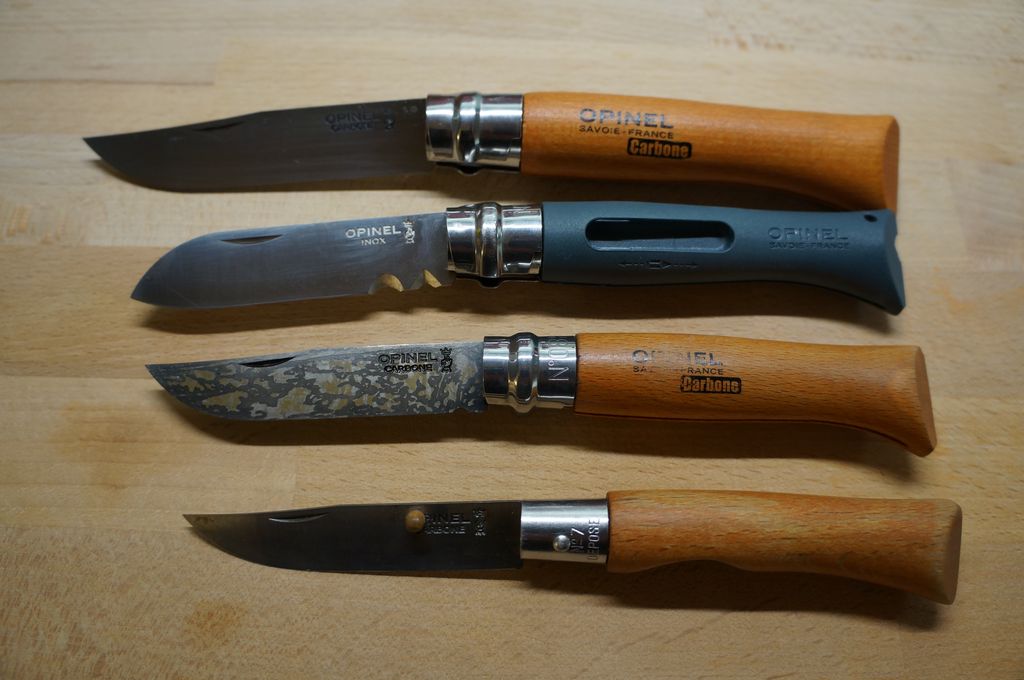

hier einmal ein Vergleich mit einem 8er:
attachment.php
Das 8er hat die längere Schneide, eine vergleichbar lange Klinge und einen kleineren Griff. Was ist da schief gelaufen? Nun, das DIY hat eine sheepfoot (?) Klinge die eine kürzere Schneide bedingt. Es wird allerdings auch reichlich Klingenlänge verschenkt, zugunsten der Eigenschaft, dass die Klinge nicht zu weit aus dem Griff herausragt wenn das Messer geschlossen ist. 5mm mehr wären wohl drin gewesen.

Im vorderen Schneidenbereich war kaum so etwas wie eine Schneidfase vorhanden und die Schneide ziemlich stumpf. Keine Ahnung, ob das im Neuzustand schon so war. Jedenfalls nichts Dramatisches, wäre es mein Messer, würde ich es deswegen nicht reklamieren, sondern einfach 1x ordentlich schärfen.
Wie AILL schon schreibt, wird einiges an Klingenlänge verschenkt, was mir auch negativ aufgefallen ist.

Das Opinel N09 DIY besitzt eine 8cm und 2 mm starke Klinge, davon sind gute 5,5 cm scharf. Sehr angenehm ist mir starke Drop-Point-Klinge aufgefallen. Die Spitze ist weit über die Mitte nach unten gezogen. Ist natürlich viel Geschmackssache, allerdings gefällt mir dies sogar besser als die typische Opinel Form.

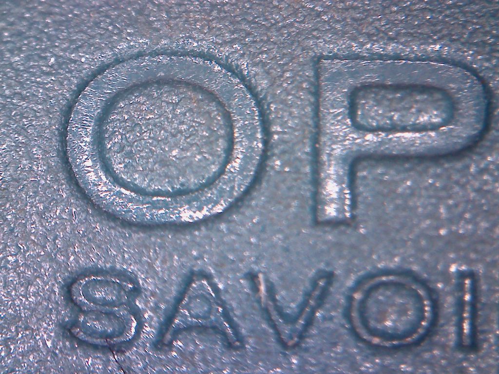

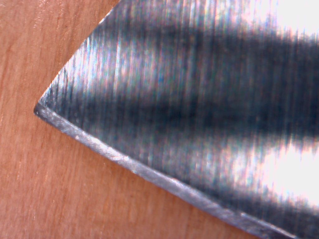

Die Klingenoberfläche ist recht rustikal gehalten, deutlich zu sehen und spüren sind die Rillen die quer vom Klingenrücken zur Schneide verlaufen. Sie sind auch auf den Fotos zu erkennen.
Die Funktionen
In der Klinge sind zwei scharfe Kerben angebracht, eine Dreieckige zum "Fadenabschneiden" und eine Rundliche zum Abisolieren von Adern. Ob und wie gut das Abisolieren funktioniert, überlasse ich gerne meinen Vortestern. Als Informatiker komme ich weniger in Situationen, in denen ich Leitungen vom Mantel befreien muss. Den "Fadenschneider" finde ich persönlich ziemlich überflüssig. Zum tatsächlichen abschneiden von Fäden taugt die Klinge mehr, das Kürzen von Drähten funktioniert auch nicht so recht.
Was mir nicht so gut gefällt ist, dass die beiden Einkerbungen sehr viel der Klingenlänge wegnehmen. Ich denke, dass hätte man schlanker und geschickter designen können.
Sehr gut gefällt mir allerdings die Schraubendreher Funktion. Einer der Hauptgründe, weshalb ich mich für diesen PA gemeldet hatte. Häufiger komme ich mal in Verlegenheit einen PC aufschrauben, oder andere kleine technische Geräte wieder zusammenbauen zu müssen. Die beiden Schraubendreher Bits erledigen diese Aufgabe hervorragend. Der Bithalter besitzt einen ausreichend starken Magneten und nimmt die Bits ausreichend tief und stabil auf,... funktioniert.

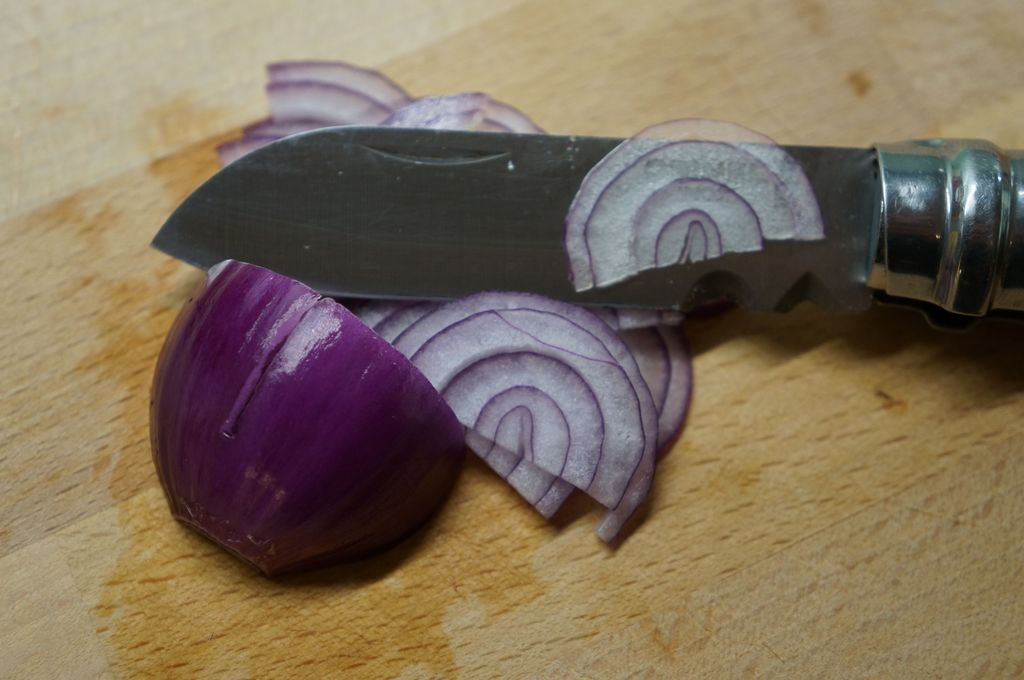

Ja, auch die Essenszubereitung funktioniert hervorragend ;-) Dank des stabilen Kunststoffes quillt der Griff bei Wasserkontakt auch nicht auf, wie sonst bei Opinels üblich.
P.S.
Küchenpapier-Rolle schneidet das Messer übriges auch :cool:
