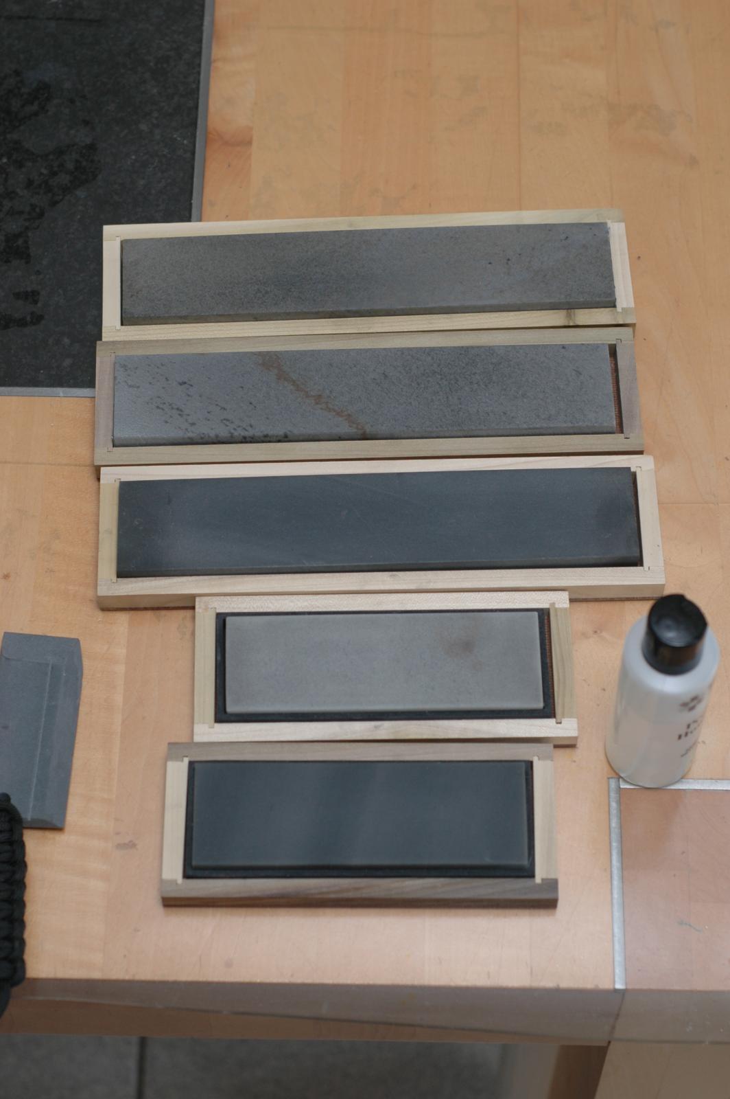

Die Steine sind von der Fa. RH Preyda und werden in Deutschland u. a. von Böker vertrieben.

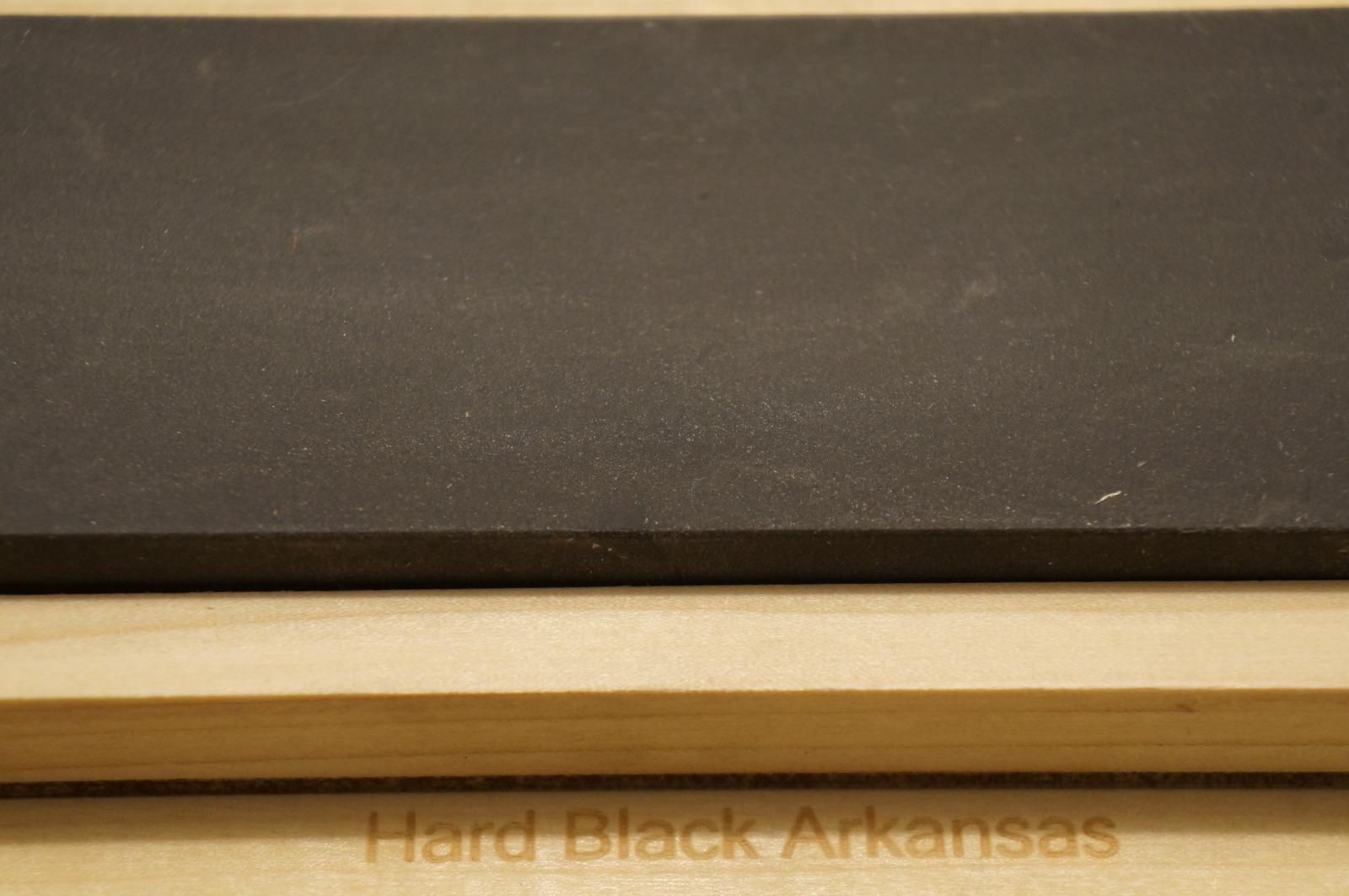

Die PA-Kandidaten sind: drei Steine in der Größe 254 x 50 x 20 mm (soft / hard / hard black), zwei in 150 x 50 x 14 mm (surgical black / translucent) und ein "Tactical Stone" in Hosentaschengröße 100 x 40 x 10 mm. Die genauen Maße und Gewichte sind weiter unter in der Tabelle zu finden.
Die Steine kommen in schicken Holzschachteln, sauber beschriftet, aber ohne ein Anti-Rutsch-Gummi-Rahmen bei den großen. Diesen haben allerdings die kleineren Steine, der sie auch besser im Holzkästchen hält.

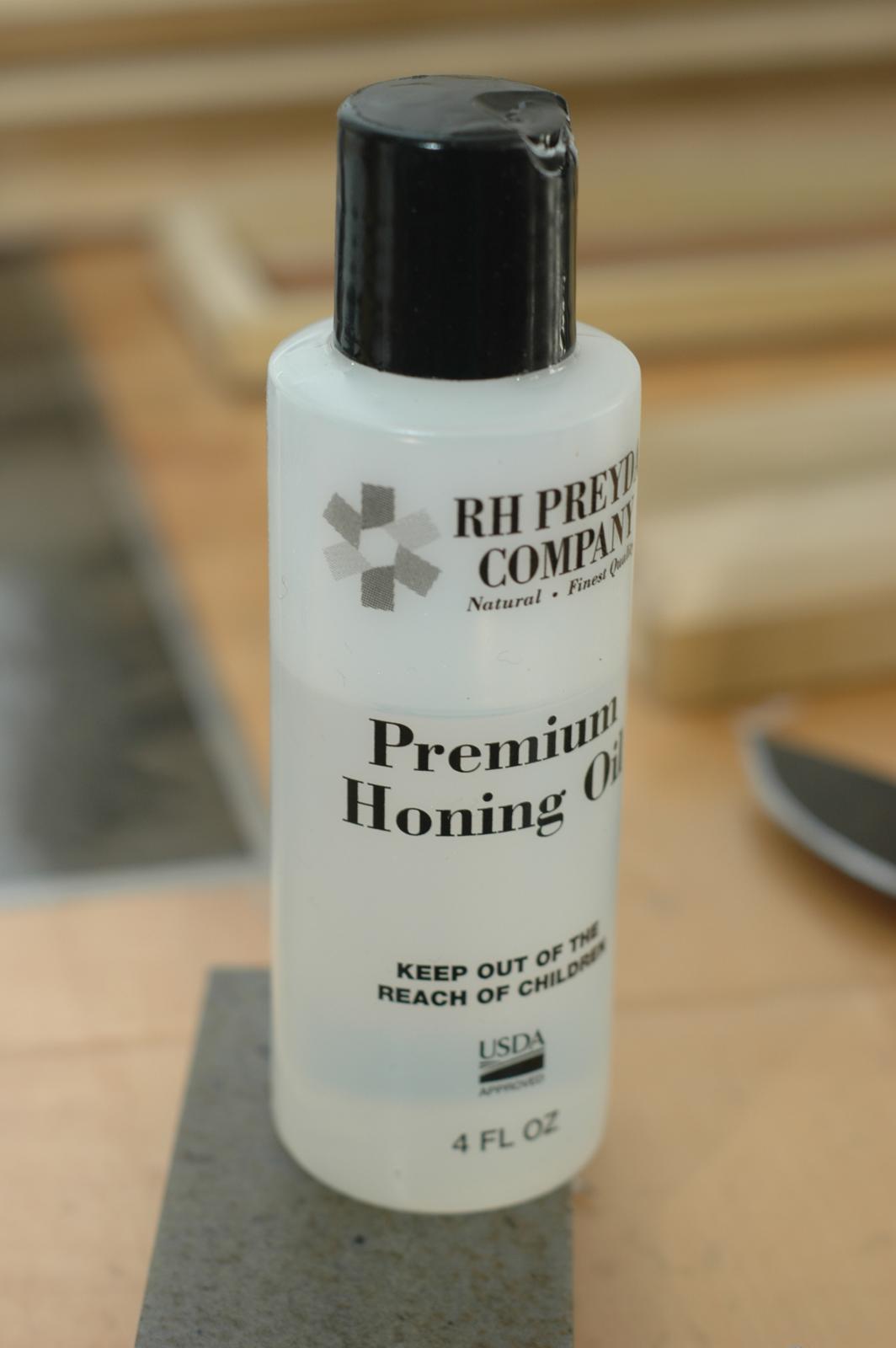

Dabei ist auch ein 118 ml Fläschchen Schleif-Öl, sogar "FDA approved".

Die Steine sollten nur mit dem beigelegten Öl beim PA verwendet werden, dies ist nachvollziehbarer Weise auch die Empfehlung von Preyda.

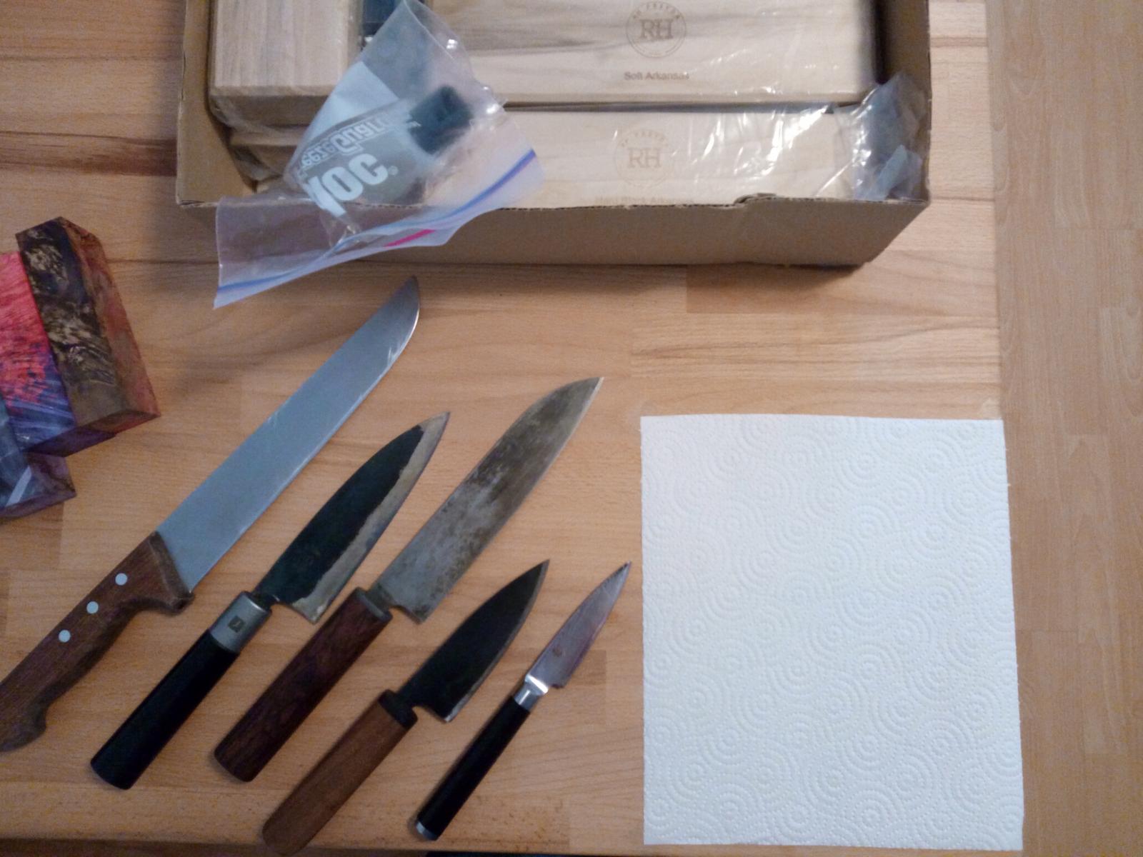

In Ermangelung von ausreichend stumpfen Messer im eigenen Haus, bin ich mal schnell zu Nachbars rüber, die mir hocherfreut ein ganzes Bündel Messer und auch noch ein Set Stechbeitel übergeben haben.
attachment.php

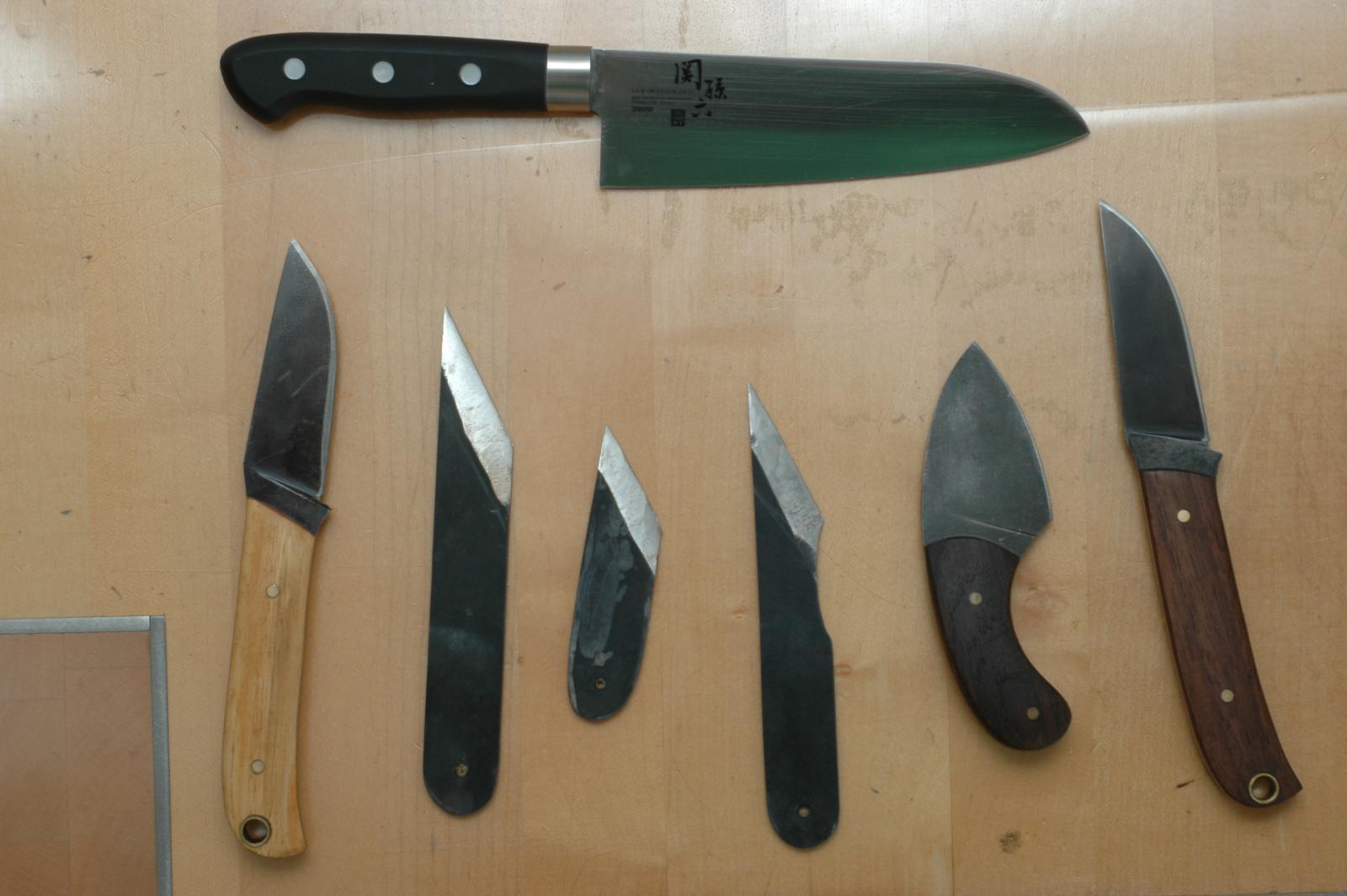

So ein paar eigene Testmesser hab ich dann aber auch noch bei uns gefunden ...
Insgesamt habe ich ca. 30 Messer und die Stechbeitel geschliffen. Die Beitel habe ich mit Hard Black und Surgical recht gut und schnell wieder in einen Top-Zustand bekommen.

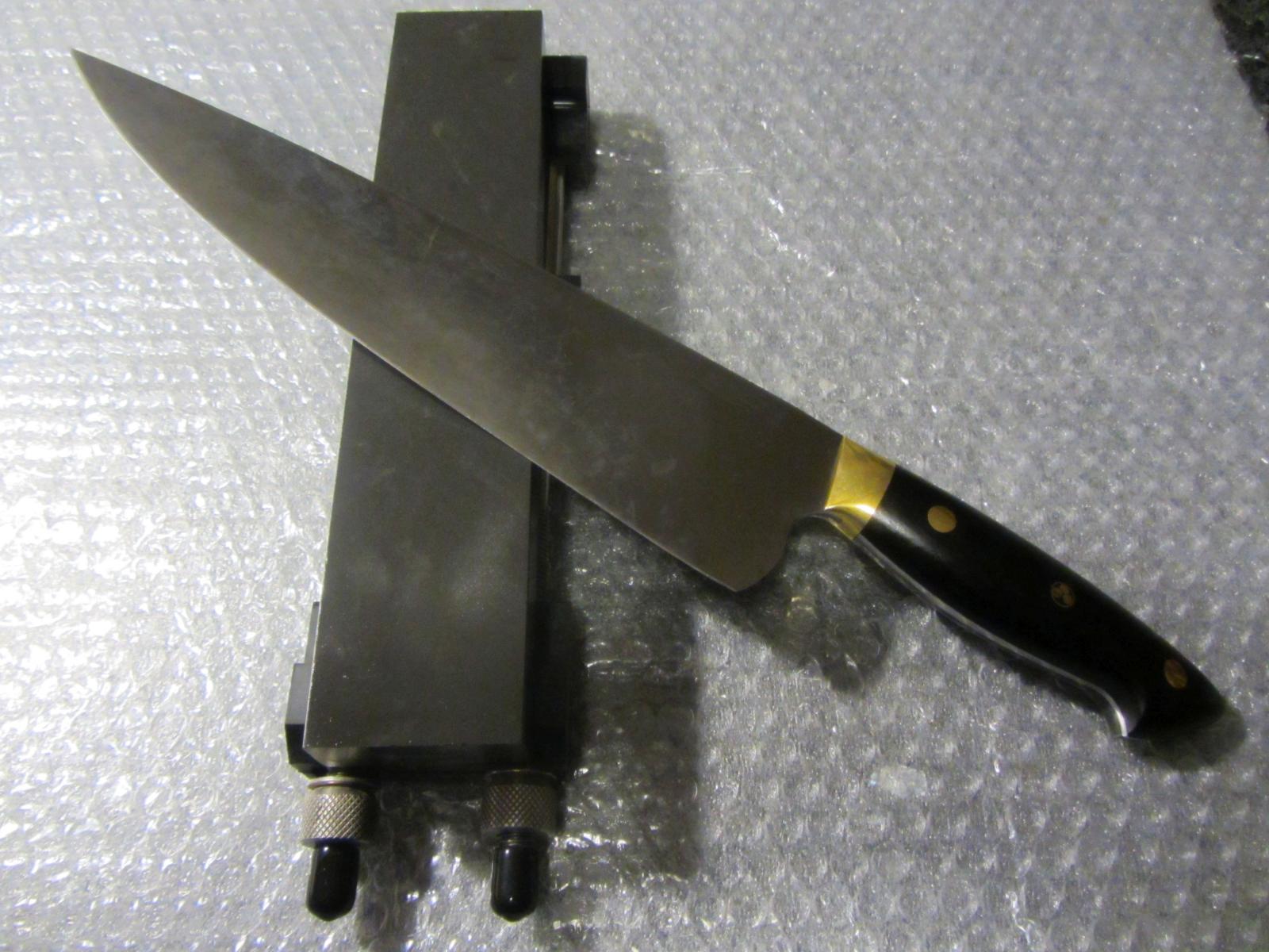

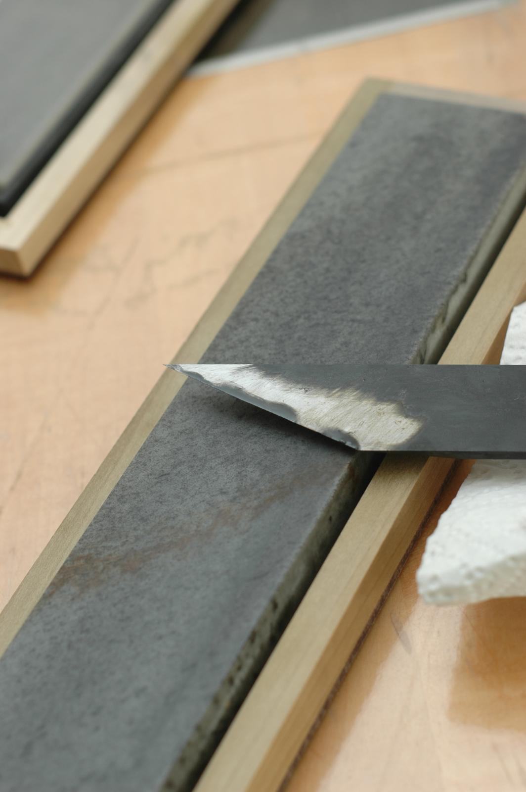

Wegen der geringen Schleifflächenhöhe ggü. der Tischebene habe ich die Schleifsteine parallel zur Tischkante (bei mir war's die Werkbank) gelegt, damit ich mehr Bewegungsfreiheit für die messerführende Hand hatte. Senkrecht zur Tischkante liegende Steine zwingen einen bei geringer Höhe des Steins immer zu Kompromissen in der Handhaltung, finde ich.
Da bei den großen Steinen kein Gummi-Dinges dabei war, hab ich meine Schleifunterlage (blaues Silikon) verwendet – funktioniert gut. Ohne Unterlage war es dann doch eher ein Herumgerutsche der Steine – was meiner Werkbank nix ausmacht, aber nicht jeder hat so ein unempfindliches Möbel.
attachment.php
Ich habe nur eine Seite der Steine verwendet, die Rückseiten sind bis auf ein paar Tropfen Öl noch jungfräulich.
attachment.php
attachment.php
Der Ölverbrauch hielt sich in Grenzen, ob das Fläschchen den PA übersteht, wird sich zeigen – aber es ist ja noch eines im Tactical-Package ... Der Verschluß ist nicht ganz ideal, es sabbert immer etwas an der Flasche entlang nach dem Ölen der Steine. Hier der Füllstand, nach meiner Testphase.

Weil die beiden groben Steine (soft / hard) nicht so einfach zu unterscheiden sind, hab ich sie gleich zu Beginn "getagt". Mit der Zeit hab ich sie dann auch anhand farblicher Unterschiede auseinanderhalten können (der mit den schwarzen Flecken und dem braunen Querband: hard).
attachment.php
Da die beiden sich im Schleifverhalten kaum unterscheiden und Mr. Soft weniger Öl schluckte als sein harter Bruder, dachte ich mal zwischendrin, ich hätte die beiden vertauscht, aber eine Prüfung anhand des 2. Bildes nach dem Auspacken zeigt, daß die Zuordnung soft / hard stimmte. Die 10fach-Lupe zeigt dann auch ein tendenziell feineres Schleifbild beim härteren Stein.
Dann dachte ich mir, man müsste sie doch auch über die Dichte auseinander halten können und hab mich mal ans Vermessen und Wiegen gemacht, mit folgenden Ergebnis, das ich mir auch nicht so ganz erklären kann. Die Dichten entsprechen ungefähr den Standard-Werten (s. o.) aber die Abstufung passt nicht ganz zur Kategorie der Steine. Aber sie spiegelt recht gut mein subjektives Schleifempfinden wieder: kaum Unterschiede bei den beiden weichen, Hard black unangenehm "glasig", Surgical "weicher" als als Translucent.
attachment.php

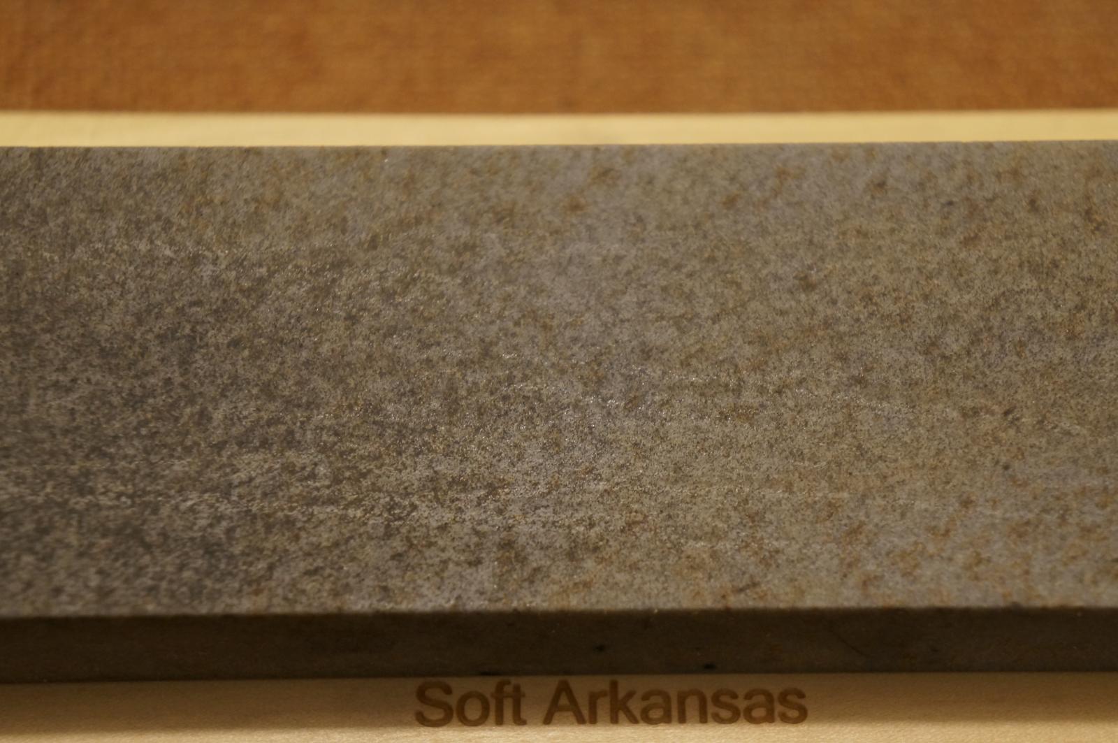

Soft, 10 Zoll: Farbe hell, fast weiß, mit Öl dunkler, nimmt weniger Öl auf als die Hard-Version, setzt sich mit der Zeit zu, recht feines Schliffbild, vom Abtrag und Schleifgefühl her kaum ein Unterschied zur Hard-Ausführung.
Hard, 10 Zoll: Farbe etwas dunkler/grauer, nimmt mehr Öl auf als die Soft-Version, setzt sich mit der Zeit zu, feines Schliffbild, vom Abtrag und Schleifgefühl her kaum ein Unterschied zur Soft-Ausführung.
Hard Black, 10 Zoll: Farbe dunkel, mit Öl schwarz, nimmt kaum Öl auf, setzt sich nicht zu, sehr feines Schliffbild, Schleifgefühl unangenehm glasig/oberflächlich, als würde man nur über die Spitzen schleifen, wenig Abtrag.

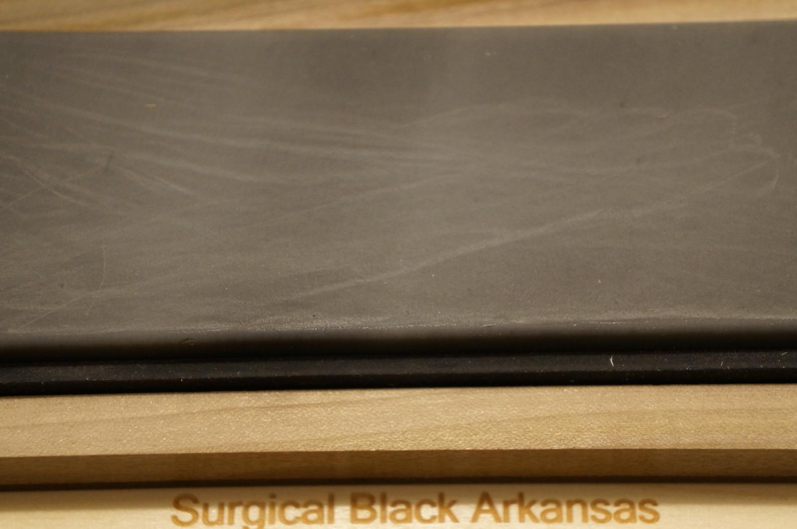

Surgical, 6 Zoll: Farbe schwarz, nimmt eigentlich kein Öl auf, setzt sich nicht zu, super-feines Schliffbild, Schleifgefühl cremig, bei weitem angenehmer als der Hard Black, aber auch besser als der Translucent, kaum Abtrag .

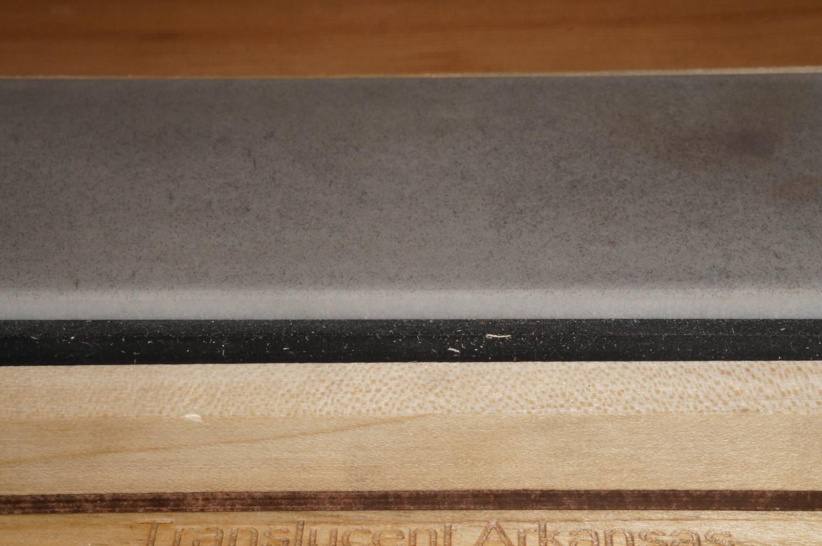

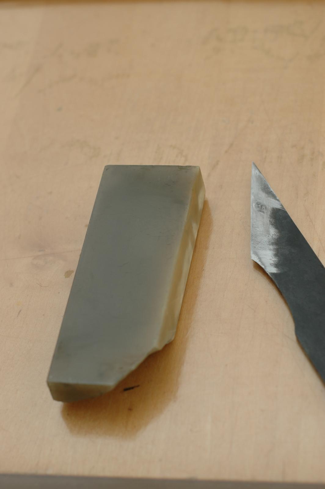

Translucent, 6 Zoll: Farbe weiß, leicht transparent, wird etwas dunkler nach dem Schleifen, setzt sich nicht zu, super-feines Schliffbild, schon in Richtung Politur gehend, Schleifgefühl glasig, angenehmer als der Hard Black, Abtrag nicht zu erkennen.

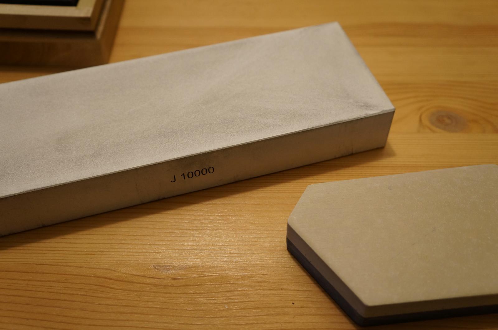

Auf der Strecke geblieben ist der ausführliche Vergleich gegen meine Wassersteine (nichts Besonderes), aber über die Arkansas an sich konnte ich mir gut ein Urteil bilden.
Testmaterial:
Verwendet habe ich alles, was einen Nachschliff vertragen konnte. Soviel war das nicht, denn seit ein Sinter-Rubinstab im Haus ist, ist das schnelle Auffrischen der Schärfe bei Foldern und Fixed kein Thema mehr. Aber ich habe noch einiges gefunden, was ich entweder lange nicht mehr in der Hand oder gerade gebraucht und noch nicht nachgeschärft hatte. So konnte ich Stähle von H1, SLD, D2, 440C, X50CrMoV15 bis zu 52100, Shirogami und Tamahagane testen.

Soft Arkansas 10‘‘
Den Stein konnte ich mangels stumpfer Klingen am wenigstens ausreizen. Der Abtrag ist gering und der Stein erschien mir eher langsam für eine Körnung von 400-600. Es arbeitet sich aber auch wesentlich sanfter mit ihm als mit einem Wasserstein ähnlicher Körnung. Durch den Gleitfilm des Öls gibt der Stein wenig Rückmeldung, obgleich er der weichste der Serie ist.
Ein Vorschliff von 440C war kein Problem, hochgehärteter D2 brachte den Stein bzw. meine Fertigkeit mit diesem an seine Grenzen. Das dauerte mir einfach zu lange. Für mich wäre das beim Vorschliff nicht die erste Wahl, vielleicht aber für Natursteinfreunde.

Hard Arkansas Black 10‘‘
Mit einer Körnung von 2000-3000 fällt der Stein in meinen Einsatzbereich von Küchenmessern. Ich stimme Virgil zu, dass der Stein glasig wirkt, falls die Härte gemeint ist, doch habe ich beim Schleifen noch deutlich Widerstand gespürt, fast - wenn man das bei Gebrauch von Öl überhaupt sagen kann - etwas rauh. Das merkt man besonders, wenn man zuvor bei einem anderen Messer mit dem Surgical Black gearbeitet hat, der praktisch widerstandlos arbeitet. Ok, das sind natürlich alles stark subjektive Eindrücke.
Bereits bei den ersten Versuchen habe ich gefunden, dass ich sehr gut mit dem Hard Black arbeiten kann. Er ist schnell genug, um ein Auffrischen der Schärfe bei Küchenmessern ohne großen Aufwand zu erlauben und liefert trotz des noch leicht kratzigen Schleifgefühls schon ein feines Schliffbild bei akzeptabler Geschwindigkeit. Das macht ihn sehr effektiv für einen Naturstein, so wenigstens meine Einschätzung. Der Stein hat mir dabei auch mehr Rückmeldung gegeben als die anderen (mit Ausnahme des Surgical Black), aber natürlich deutlich weniger als ein weicher Wasserstein. Alles in allem aber hätte ich diesen Stein sehr gerne in der Küche.
Surgical Black Arkansas 6‘‘
Das war mein persönlicher Favorit und in Kombination mit dem Hard Black im Prinzip alles, was ich in der Küche und im Alltag bräuchte. Der Stein wird ja auch in 10‘‘ gelistet und das wäre für mich die nächste Anschaffung (falls er wieder lieferbar sein sollte). Zum ersten fällt auf, dass der Übergang vom Hard Black zum Surgical Black wirklich sinnvoll erscheint, und nicht nur theoretisch nach der Faustregel, das man beim Sprung zum nächsten Stein die Korngröße entweder verdoppeln oder verdreifachen soll, sondern auch praktisch. Das Schleifgefühl ist deutlich feiner als auf dem Hard Black und ebenso ist es das Schleifbild. Der Schnitt wird gleitend und scheinbar mühelos.
Das Schleifen selbst geht flüssig und samtweich von der Hand. Gerade bei den höheren Körnungen ist ja wichtig, den Druck zu reduzieren und das unterstützt der Stein einfach in unglaublicher Weise. Die Mühelosigkeit verleitet zu hoher Schnelligkeit. Hier muss man vielleicht aufpassen, dass man sich nicht fortreißen lässt, besonders da man die Klinge im Prinzip auch mit einer Hand führen kann, ohne das Gefühl zu haben, mehr als sonst zu wackeln. Aber das ist sicherlich eine Falle. Wenn überhaupt etwas an dem Stein zu bemängeln ist, dann eben, dass er zu mühelos und leichtgängig ist und somit Leute wie mich zu Leichtsinn verleitet. Denn gerade das leichtsinnige Hochgeschwindigkeitsschärfen hat mit dem Stein richtig Spaß gemacht. Man kann sich richtig in einen Rausch hineinschleifen, muss dabei auch nicht aufpassen, dass man in den Stein einschneidet. Angeblich braucht er auch nicht abgerichtet zu werden. Das wäre noch einmal ein großes Plus.

Translucent Arkansas 6‘‘
Auch gilt vieles, was für den Black Surgical gesagt wurde, nur das ich persönlich die Verfeinerung in Richtung Politur gegenüber dem Black Surgical nicht wirklich brauche und in meinen Anwendungen nicht so stark ausgeprägt fand. Schärfefreaks können aus dem Stein sicher mehr herausholen, als ich das geschafft habe und damit den Abstand zum Black Surgical vergrößern, aber für mich wäre wohl nach diesem Schluss. Der Sprung vom Hard Black auf den Translucent ist ebenfalls möglich und hier wird die Verfeinerung dann auch überdeutlich, aber wie gesagt, nach dem Black Surgical war der von mir erzielbare Verfeinerungseffekt für mich nicht mehr besonders relevant. Ein Abziehstein in dieser Feinheit wäre an mich veschwendet - und natürlich sagt das deutlich mehr über mich aus und meine limitierten Fähigkeiten als über den Stein.

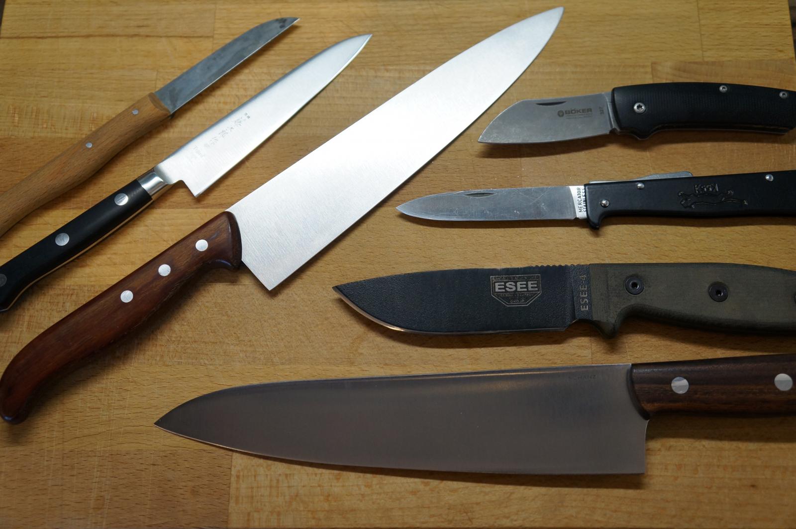

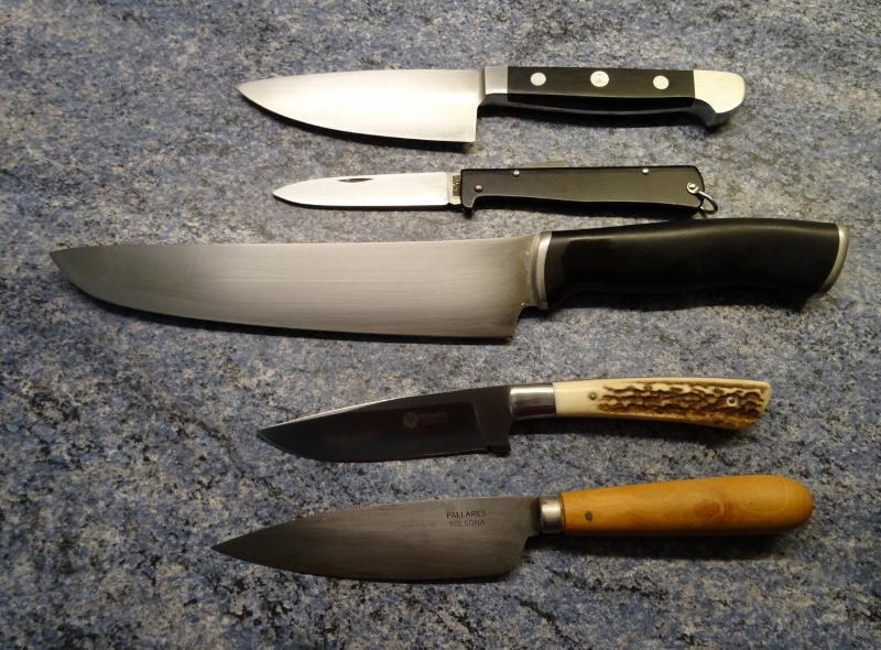

Meine Testkandidaten waren
- Güde
- Mercator rostfrei
- Solicut
- Böker Compadrito
- Pallares
So waren unterschiedliche Stähle im Einsatz.
Bevor es losgeht: Meine Schärferei mache ich sonst entweder mit einem einfachen Naniwa Wasserstein oder Diamantschleifern. Zur Aufrechterhaltung der Gebrauchsschärfe dient ein Keramikstab.
Ich bin eh kein Freund ultrafeiner Schneiden – mir reicht eine gute Gebrauchsschärfe schon aus, auch weil ich meine Messer mit dem Rest der Familie teilen muss und die sind nicht sehr… feinfühlig.

Ich startete mit dem Soft Arkansas: Etwas Öl, schön verteilt…. Und los.
Bei den Küchenmessern war kaum ein Widerstand spürbar, die Klingen schwebten fast ohne Widerstand über dem Stein. „Und das soll Schleifen sein?“, dachte ich mir und wechselte das Messer: Beim Compadrito und dem Mercator kratzte es etwas, das lag sicher daran dass diese beiden weitaus stumpfer waren als die Küchengeräte…
Wechsel auf Hard Arkansas: Das Ergebnis war nach wenigen Zügen schon sehr ordentlich, für meinen Geschmack ausreichend. Eigentlich hätte ich da schon abbrechen können.
Positiv ist die Länge der Steine, auf der Bowlingbahn hat man allen Platz der Welt. Sehr schön für einen wie mich der so seine Probleme mit den Einhalten des Winkels hat – wenn man da nicht auf halber Klingenlänge wieder ansetzen muss, klappt das gleich besser.
Aber da geht doch mehr, her mit dem Black Arkansas…Überraschung, gerade beim Mercator und dem Compadrito hatte ich den Eindruck dass dieser Stein Schärfe herausnimmt. Und das obwohl der Stein glatt wie ein Spiegel wirkte, alle Klingen schwammen im Öl und ich hatte das Gefühl dass gar kein Abrieb stattfand.
Ich machte mit dem Surgical Black weiter… die Schärfe nahm wieder zu (Hab‘ ich da mit dem Black Arkansas was falsch gemacht…?)
Zum Abschluss der Translucent : Danach rasierten alle, sogar das Mercator Rostfrei bei dem ich sonst mit den anderen Methoden immer Probleme hatte, eine ordentliche Schärfe zu erreichen. Mit Schleifen hat das aber nichts mehr zu tun, das ist Feinpolitur (die sich aber lohnt ;))

Auf dem Bild seht ihr die überschaubare Anzahl an Testkandidaten, immerhin ist aber materialmäßig etwas Auswahl geboten. 440er, C75, 1.2067, blauer Papierstahl, VG10... von „weich“ über „zäh“ bis „sprödhart“ also alles dabei...
Meine Vorgehensweise für den Test: Jede Klinge läuft über jeden Stein; wobei ich mir erst die Klingen und dann nach einem Durchgang den Stein wechlse. Nach jeder Klinge mache ich mir kurz Notizen zum Schleifgefühl zum Abtrag, zur Gratbildung bzw. dem Schärfe-Eindruck. Als Testmaterial für die Schärfe kamen Küchenkrepp, Armhaare und gewöhnliches Druckerpapier zum Einsatz. Es kam also ein Bisschen was an Daten zusammen aber ärgerlicherweise ist der Aufschrieb ziemlich direkt nach dem Test abhanden gekommen... Das Gekritzel lag wohl zu nah an unserem Altpapier-Korb und hat sich möglicherweise unter die vielen Papierschnipsel gemischt...
Also nach viel Vorspann lediglich „Aufzeichnungen“ aus meinem lückenhaften Gedächtnis:
Soft: Bei allen Stählen erzeugt der Stein vergleichsweise schnell sichtbaren Abtrag, obwohl sich das Schleifen zunächst kaum nach zerspanender Arbeit anfühlt. Denn das Schleifen geht dabei zumindest für mich als „Schlammplanscher“ ungewohnt „reibungslos“ von der Hand, sodass ich wirklich überrascht war, wie schnell sich was tut. Das Schleifgefühl ist nicht unangenehm aber ohne Übung konnte ich zunächst nur schwer einschätzen, wieviel Druck beim Schleifen Sinn macht. Nach den ersten zwei Messern scheint es mir so, als wäre es am effektivsten, die Klinge fast ohne Druck über den Stein gleiten zu lassen. Der Schärfeeindruck nach dem ersten Stein ist der einer bissig-aggressiven Schneide, wobei nicht ausgeschlossen ist dass hier die hohe Grundschärfe der Messer zum Start des Tests den Eindruck leicht verfälscht hat. Mit diesem Stein könnte man aus meiner Sicht getrost bei einem mittelharten Stahl einen „Werksschliff“ in eine schneidfreudigere Geometrie verwandeln oder wirklich abgerockte Messer wieder auffrischen.

Hard Black: Was ist hier los? Das Schärfgefühl ist im Vergleich zu den Vorgängern unangenehm kratzig, selbst akustisch ist dieser Stein irgendwie ganz anders als seine „gröberen“ Vorgänger. Besonders der VG10 poltert über den Stein als wäre es rauher, aber mit Seife geschmierter Asphalt. Mit dem Stein wurde ich nicht warm, dass sich die Messer plötzlich stumpfer anfühlten könnte deshalb durchaus an falscher Handhabung liegen...
Surgical Black: Im Vergleich zu seinem Vorgänger macht dieser Stein wieder Spaß, trotz der viel handlicheren Abmaße. Butterweich schweben die Klingen über die Schleiffläche. Die zäh-harten Stähle profitieren von der feineren Körnung bzw. von der höheren Dichte des „surgical“ spürbar. Hier kommt schon eine sehr feine, gefühlt recht geschlossene Schneide zustande. Gefühlt zieht der Surgical Black mit meinem 3000er Wasserstein und nachträglicher Behandlung auf dem Lederriemen gleich. Der 440C zeigt sich allerdings unbeeindruckt bissig, der Stahl ist wohl bereits bei seinem Vorgänger an seinen physikalischen Grenzen angekommen und leidet an seinen großen Karbiden.
Translucent: Der gefühlt glatteste Stein der Gruppe ermöglichte mir leider im Test keinen weiteren Schärfegewinn, vermutlich war bei mir einfach nach dem mehrstündigen Testlauf langsam die Luft raus. Ich kann mir vorstellen, dass sich mit diesem Stein bei den feinkörnigen Kohlenstoffstählen noch die letzten Schärfe-Reserven rausholen lassen... Wer’s kann und brauch... ;)

auf meine Küchentisch ausgebreitet und das Fläschen rausgeholt. Ich bilde das mal in Groß ab, damit man sehen kann, dass es rundherum schön ölig glänzt :)
attachment.php
Ich denke, dass man das gut in den Griff kriegen kann, aber es war gerade zu Anfang schon etwas schmierig auf dem Küchentisch, auf dem schon in Kürze Abendbrot gegessen werden sollte:).
Im Folgenden sieht man die Messer, die ich für den Test ausgewählt habe. Kriterium ist nur der unterschiedliche Grad an Schärfe bei Testbeginn.

Im Test standen sechs Ölsteine in verschiedenen Stufen:
  • Soft Arkansas 10"
  • Hard Arkansas 10"
  • Hard Black Arkansas 10"
  • Surgical Black Arkansas 6"
  • Translucent Arkansas 6"
  • sowie der Tactical Sharpening Stone bestehend aus Hard Black Arkansas
Die Steine
Alle Steine kommen in einer, auf den ersten Blick, schönen Holzschartulle. Auf den zweiten Blick erscheint der Boden der Schatulle aus unschönen Holz "drangetackert" zu sein. Nicht so richtig schön, aber wen interessiert schon der Boden ;-) Der Surgical Black und der Translucent besitzen zudem noch eine Silikonunterlage die beim Schleifen ein wegrutschen verhindert, gefällt mir gut und funktioniert.
Der Tactical Sharpening Stone kommt hingegen mit einem kleinen Lanyard, einer kleinen Flasche Öl und einem Lederetui.
Weiterhin gab es zum Testen noch eine 4oz Flasche Schärföl und eine Übersicht der Schleifsteine. Das Schärföl ist recht sparsam, die Flasche war gerade mal halb leer nach all den Tests vorher. Die Übersicht findet ihr auch auf der Böker Webseite unter jeden Stein: https://www.boker.de/messerschaerfer/rh-preyda/bench-stone-surgical-black-arkansas-10-09rp013
Die Steine im Detail
Die Konkurrenten
Mangels konkurrenzfähiger Ölsteine mussten ein paar Wassersteine zum Vergleichen herhalten. Unter anderem ein Wasserkraft 10000 und ein gelber Belgischer Brocken.

Zum Test habe ich diesmal ganz unterschiedliche Kandidaten herangezogen: zwei kleinere Kochmesser, zwei größere Küchenmesser, zwei Folder und ein mittleres Outdoor Fixed.
Die Folder, ein kleines und ein großes Kochmesser durften über alle fünf Steine. Die Anderen waren noch scharf genug um die gröberen Steine auszulassen. Das Outdoormesser musste den Tactical Sharpening Stone über sich ergehen lassen.
Die Oberfläche wirkt ein bisschen glasartig, zieht aber eher kratzig ab (Hard Black Arkansas)
Bei größeren Messern werden die kleinen Steine doch ein bisschen zu klein. Bei den 10" Steinen ist das aber kein Problem.
Da der Surgical Black Arkansas nicht viel Öl aufnimmt, hat man schnell ein kleines Ölbad auf dem Stein :-D Der Soft und Hard Arkansas nehmen dazu im Vergleich relativ viel Öl auf.
Der Translucent in Action

Gestartet bin ich mit dem "Soft Arkansas".
Leider bin ich mit dem Stein nicht gut zurechtgekommen. Ich fand ihn relativ kratzig.
Auch die Zuhilfenahme einer Winkelplatte bracht keine wesentliche Verbesserung.
Auf die Idee den Stein mal umzudrehen bin ich leider erst nachher gekommen.

Der Name "Surgical Black Arkansas" soll wohl nahelegen, das dies der Stein für den Endschliff von chirurgischen Instrumenten ist. Die habe ich nicht, und auch keine Erfahrung wie diese schneiden sollten.
Also mussten meine "normalen" Messer dran glauben.
Als erstes hatte ich mal damit zu kämpfen, das der Stein deutlich kleiner ist, als die zuvor genutzten Steine. Dabei ist er im Vergleich zu meinen normalen Schleifmittel eigentlich normalgroß, und im Vergleich zu dem Puma Arkansas grade zu riesig. Size matters stimmet bei Steinen also auf jeden Fall.
Nach einer kurzen Rückgewöhnungsphase ging es dann los.
Der Abtrag war nochmal eine Stufe feiner, des Stein knallhart, trotzdem noch irgendwie samtig im Schliff.
Der "Translucent Arkansas" ist tatsächlich noch mal spürbar feiner als der Surgical.
Es ist aber noch ein minimaler Abtrag vorhanden, da ich es irgendwie geschafft habe eine Klinge wieder zu verrunden. Ein Stein für Freaks und Könner, die einer polierten oder hochpräzisen Schneide den allerletzten Schliff geben möchten.
Das "Premium Hoining Oil" (Schleiföl) ist geruchs- und geschmacksneutral und hat lt. Hersteller eine Zulassung der US-Lebensmittelbehörde. Das Fläschchen schließt sicher, macht aber Sauerei beim ausgießen. Bei dem Kleinen habe ich dann einfach den kompletten Verschuß abgeschraubt, das ging besser.
Die Verpackung besteht für jeden der Steine aus einer kleinen Holzkiste
Der Deckel ist lose. Ich würde um die Kiste ein Gummiband spannen um ein abfallen beim Tranport zu verhindern.
Die 10" Steine hatten etwas Luft, so dass man sie ev. noch mit einem Tuch umwickel könnte.
Die 6" Steine wurden zusätzlich in einem "Non Skid Base" aus Silikon geliefert, da wackelte nichts.
Ich vermute mal das es ich um Sonderzubehör handelt.

Insgesamt fand ich ihn jedoch vom Gefühl her noch etwas angenehmer als den Großen.
Den Abtrag hätte ich auch etwas höher eingestuft. Ich bin sehr gut damit zurechtgekommen.
