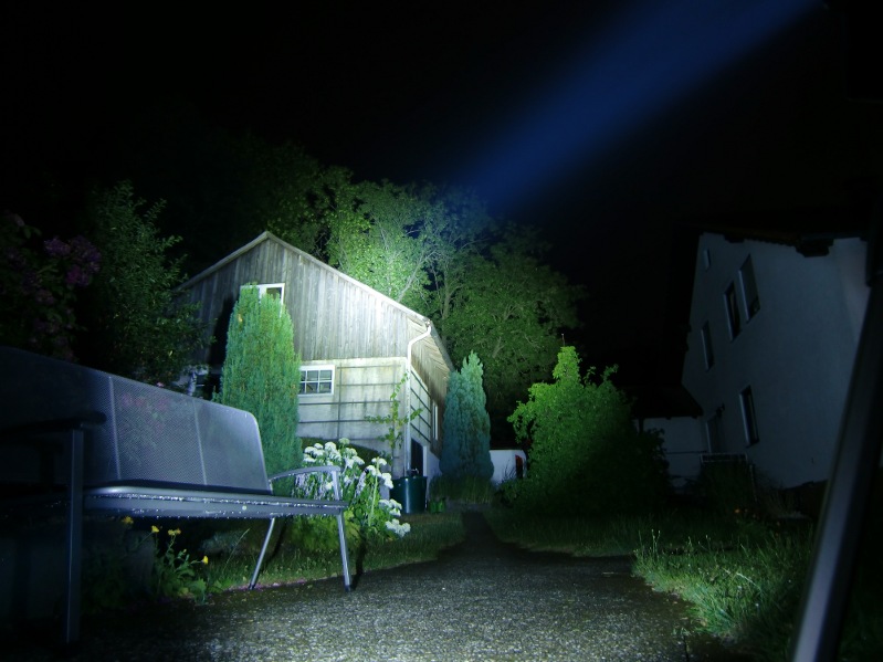

Beam und Leistung:
Bäääm, mehr konnte ich beim ersten Einschalten nicht sagen.
In 600 Metern sollte doch irgendwo ein Handymast stehen......ach ja, da ist er :D
Die Lampe leuchtet wirklich unglaublich hell und weit, ein ca. 500 Meter langer Weg war komplett ausgeleuchtet. Der Nahbereich ist recht gut ausgeleuchtet, die Lampe ist allerdings ein Thrower.

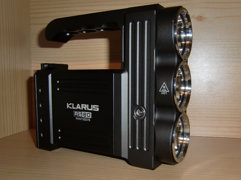

So, das Lämpchen ist gerade bei mir. Es wurde ja schon einiges dazu geschrieben. Insbesondere das Zubehör mach auch auf mich einen sehr chinesischen Eindruck. Wenn man die Lampe allein betrachtet, könnte man aber durchaus Qualität vermuten :super:
attachment.php
Eins verstehe ich jedoch nicht. Wie kann eine Lampe wasserdicht sein, wenn sie eine offene Ladebuchse hat?! :staun: Wird da ein Kraftfeld aufgebaut, ist das ein schwarzes Loch, das das Wasser in die Wüste transportier? :rolleyes: Ich hab es mir mal gespart, die Lampe im Wasser zu versenken...
Zum Griff wurde gesagt, dass er sehr gut in der Hand liegt. Stimmt. Ich persönlich hätte ihn hinten aber lieber geschlossen. So kann mir die Lampe nicht aus der Hand rutschen. Außerdem kommt mir das Design irgendwie bekannt vor.

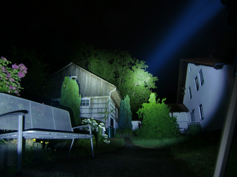

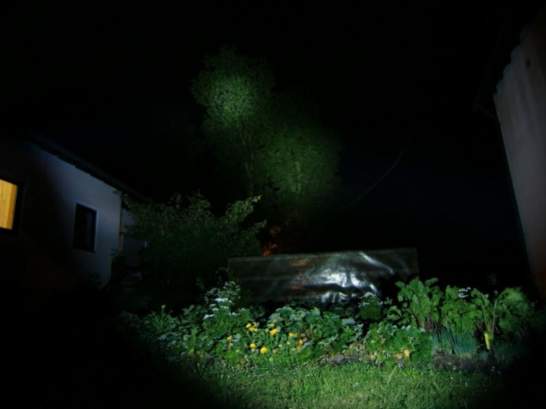

Trotzdem. Die Lampe leuchtet, und zwar richtig hell! Da gibts absolut nix zu meckern. Die stellt alles in den Schatten, was ich hier habe. Zum Vergleich hab ich eine Surefire Fury hergenommen. Auf den zwei folgenden Bildern ist einmal die Surefire links und einmal die Surefire rechts. Man merkt eigentlich gar nicht, dass sie da ist. :glgl: Daneben immer die Klarus.
attachment.php
attachment.php
Erst wenn man die Klarus soweit runterschaltet, bis nur noch zwei LEDs arbeiten, kann man die Lichtintensität einigermaßen vergleichen. Und dabei sind die "Surefire-Lumen" auf High :irre:

Was für ein Brocken! Nach dem Auspacken kam eine tadellos zerspante und anodisierte Lampe zum Vorschein! Keine erkennbaren Verarbeitungsmängel und ein Design welches bei mir als Technik-Freak einen Kaufreflex auslöst. Dank des mitgelieferten Schultergurts ist die Lampe aufgeräumt und man hat die Hände frei.

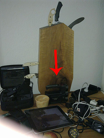

So nun auch mein Bericht (Gestern Nacht war ich dann doch zu groggy.):
Mein erster Eindruck, was ein Klotz!
(Mein erster Gedanke galt zwar der Duschhaube, aber das lasse ich mal diskret weg.)
Aber g...!
Und direkt mal zur aktuellen Auswahl auf die Gadget Anrichte geräumt.
