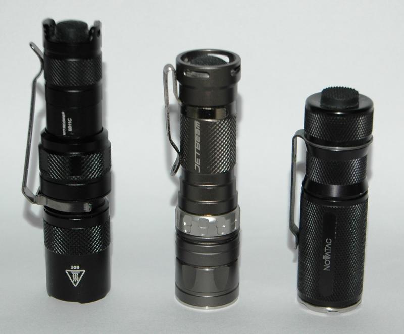

Bild:
Das Bild zeigt die Nitecore MH1C, die JetBeam RRT-0 und die NovaTac 120E.

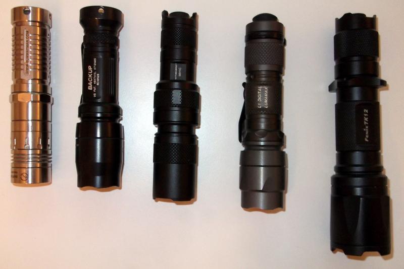

Bild:
Von links nach rechts (von klein zu groß): Sunwayman V10R Ti mit AA Extender, Surefire E1B mit Z68 Tailcap, Nitecore MH1C, Surefire L1, Fenix TK12
