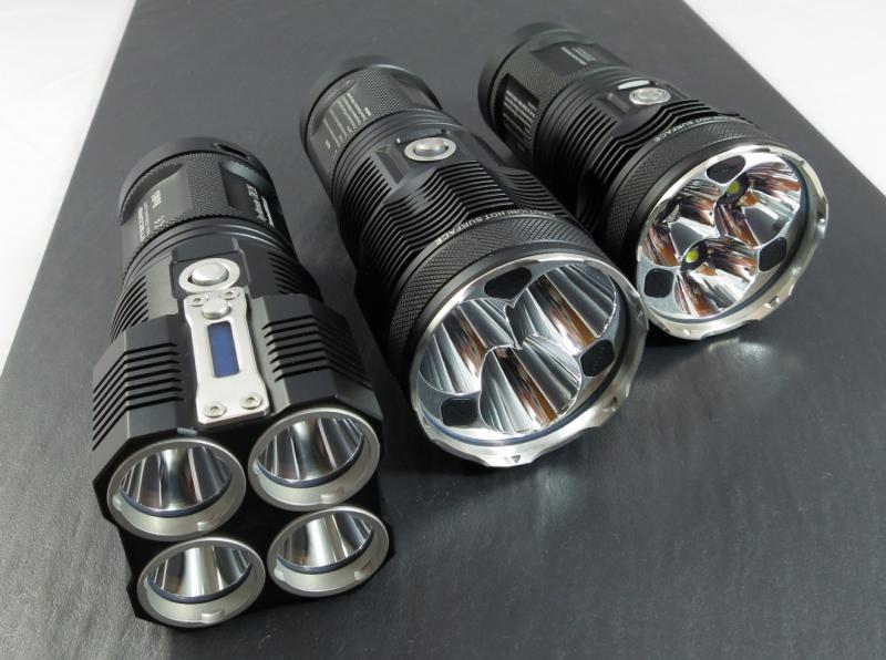

Zum Abschluss noch ein kleines Vergleichsbild: TM15, TK22, PD31, S10 Baton

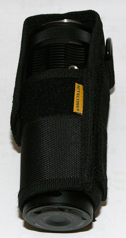

Bei der Taschenlampe wird ein Hoster mitgeliefert, das einen ganz anständigen Eindruck macht.

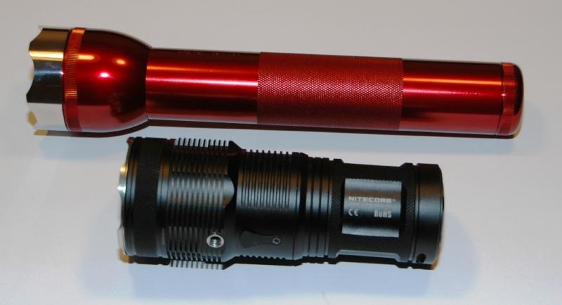

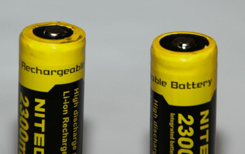

Der eine oder andere enthaltene Akku macht schon einen recht gequetschten Eindruck. Ob dies von der Lampe oder von einem Vorbenutzer kommt, der die Akkus mit leichter Gewalt in ein externes Ladegerät (ACHTUNG: Aufgrund der Länge passen die geschützten Akkus nicht in jedes Ladegerät) gequetscht hat kommt, kann ich natürlich nicht beurteilen.
Bis aber eine definitive Aussage von einem Experten hier aus dem Forum kommt, würde ich die Akkus zumindest gelegentlich in einem externen Ladegerät aufladen und mit meinen bescheidenen Möglichkeiten überprüfen.
Immerhin werden Standard-Akkus und kein Spezial-Akku verwendet.

Nitecore TM15 und Maglite 2D, Akkus

Zum eigentlich längeren Tragen ist diese Lampe nebst Holster für mich nicht geeignet, weil schlichtweg zu schwer.
Zum taktischen Gebrauch nebst Schusswaffe o.ä. wirft sich auch die Problematik des zu hohen Gewichtes auf.
Auch der Klettverschluss des Holsters dürfte für dieses Gewicht problematisch werden.

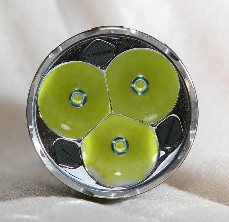

Hab die TM15w, also die mit dem schönen warmen Tint und bin ziemlich begeistert. Neben der Fenix TK30, der LD41, PD2 sowie der Jetbeam RRT2, PA40 und diverses aus dem Hause Spark und Zebralight ist die Lampe im Vergleich meine Stärkste und mein Favorit. Bei der Bestellung hatte ich noch Angst, eine Orangefarbene Lampe zu bekommen. Im Nachhinein bin ich ziemlich froh über die Entscheidung die warmweisse genommen zu haben, da sie mit ca 4700Kelvin der TK30 mit MCE LED nahe kommt was ich als recht praxistauglich empfinde. Ich besitze noch einen Mag-Lite Eigenbau der mit einer 3000 Kelvin XML bestückt ist und das ist mir Outdoorbereich zu gelb-orang. 3000 Kelvin entspricht in etwa der Farbtemperatur einer Original Maglite. Das Tiny Monster in warm ist dagegen lediglich leicht vom reinweiss weg und etwas angenehmer für die Augen. Darüber hinaus hatte ich mal irgendwo gelesen, dass ein menschliches Auge beste Kontrastunterschiede in leicht gelblichen Licht erzeugen kann, was der Erkennung von Details der Umgebung dienlich sein soll (z.b. gelb getönte Skibrillen/Arbeitsschutzbrillen).
Verglichen mit der Skyray King mit angeblichen 2200lumen bringt die TM15 geschätzte 33% mehr Licht und ist damit die erste Lampe bei der ich meine, mehr Licht ist unanständig. Zumindest ist es ein leichtes für die TM15 gegen die beiden Hauptscheinwerfer meines A6 zu konkurrieren und das hat doch sehr beeindruckt.

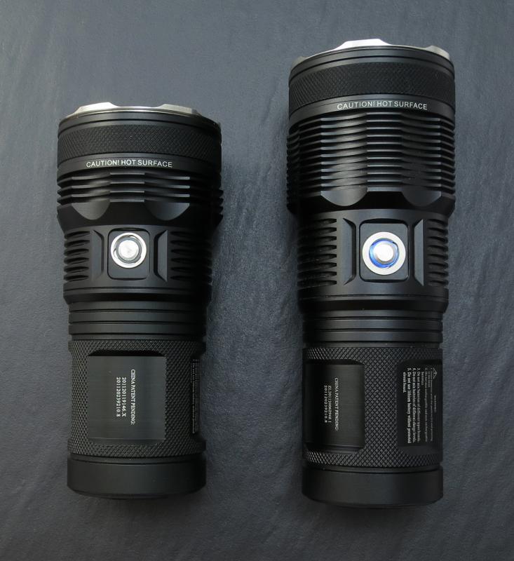

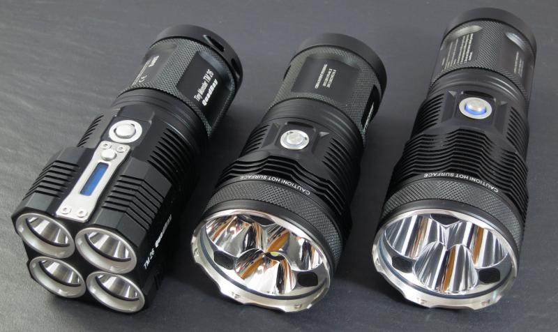

NiteCore hat schon mit der TM11 eine, zumindest für meine Hände (Handschuhgröße 9) sehr gut proportionierte Lampe auf den Markt gebracht. Die grundlegenden Maße haben sie auch bei der TM15 beibehalten lediglich der Kopf ist Aufgrund der deutlich tieferen Reflektoren ca. 25mm länger.
attachment.php
Die für mich wesentlichen Verbesserungen:
Der für mich wohl wichtigste Grund weshalb die TM15 schnell als Nachfolger der TM11 auf meine "tobuy" Liste wanderte war die integrierte Ladevorrichtung. Da ich sowieso vier geschützte 18650 Akkus speziell nur für diese Lampe angeschafft hatte, können die bei der TM 15 immer in der Lampe verbleiben. Kein umständliches Laden im externen Ladegerät mehr. Ebenso muss auf Reisen nur das kompakte Steckernetzteil mitgeführt werden. Ein Kfz Ladekabel wäre noch schön gewesen, da das Netzteil laut Aufdruck 12V/1000mA liefert wäre diese sicherlich relativ einfach zu realisieren.
Das Stativgewinde. Bei einer Lampe dieser Größe sollte ein Stativgewinde zur Grundausstattung gehören. Ein einfaches, günstiges Fotostativ oder sogar ein Gorillapod und man ist ausgerüstet für die vielfältigsten Anwendungsmöglichkeiten.
Der Schalter. Bei der TM11 kann man eigentlich nur sagen… das war nix. Schwammig und ohne sauberen Druckpunkt tastet man sich durch die Modi. Dieser ist relativ flach und fast eben mit dem Gehäuse. Anders bei der TM15. Der Schalter wurde erfolgreich überarbeitet. Sauber rastend und deutlich erhöht erfühlt man selbst mit Handschuhen die 2 Stufen, so macht das Spaß.

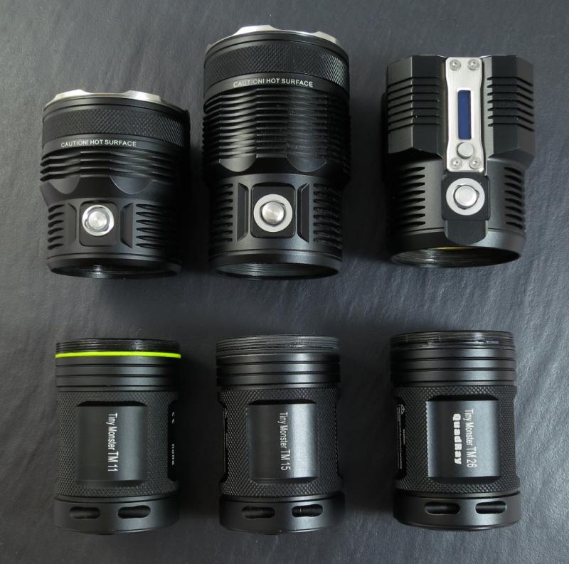

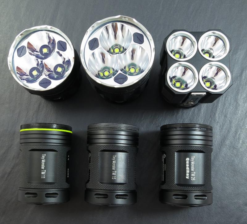

Anbei noch ein paar Bilder von der TM11, TM15 und der TM26 im direkten Vergleich.

Baukasten: Die Batteriefächer der Lampen sind 100% identisch
attachment.php
attachment.php
