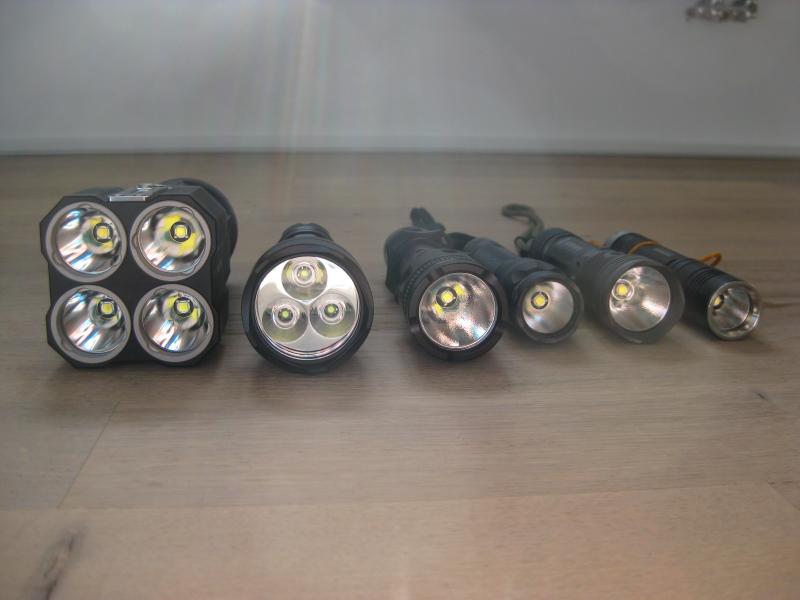

Hier ein Größenvergleich mit einigen anderen Lampen : von li. nach re. : Niteye MSC20 , Spark SL6S-800CW , Surefire L4 mit KL4-Kopf , Jetbeam PC25 , Wolf-Eyes T3 und die Quadray ...
...und die Köpfe von vorn in umgekehrter Reihenfolge .
Meiner Meinung nach könnte eine Lampe in der Preiskategorie eine bessere Verarbeitung aufweisen : das Gewinde ist für mich zu fein und war schon leicht beschädigt , als ich sie zum ersten Mal aufschraubte ! Ob dies von den zurückliegenden Tests herrührt oder ab Werk so war kann ich nicht sagen , ist aber überdeutlich zu sehen ! Die Anodisierung gibt sonst keinen Grund zur Klage !

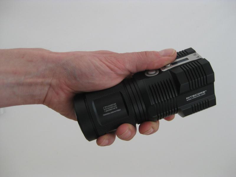

Die Handhabung der TM26 hat mich am ersten Abend eher davon abgehalten , sehr lange mit ihr spazieren zu gehen , obwohl ihre Helligkeit hier im riesigen Park einfach nur geil ist ! Doch das Gewicht , der große Body , und nicht zuletzt die Lage in meiner Hand , wenn ich den Daumen auf dem Schalter habe ( das habe ich erst nach dem Abend herausgefunden ) waren nicht optimal !
Hier seht Ihr , daß sich meine normal große Hand - Handschuhgröße 10 - sich erst voll um den Body schmiegt , wenn ich den Daumen in Höhe des Displayschalters positioniere . Dann liegt sie perfekt ! Der Body misst von der Schaltermitte aus nur 8,5cm .
Ein Grund für das erste ungute Gefühl , doch in den darauffolgenden Nächten war mir das nicht mehr so unangenehm - warum auch immer !
