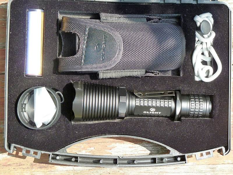

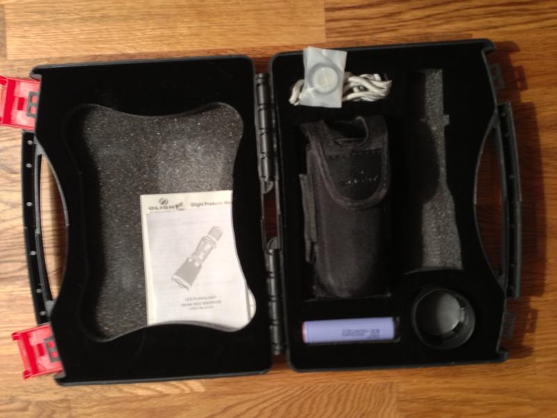

Lieferumfang:
Geliefert wird die Lampe in einem schwarzen Plastikkoffer, der mir schon mal viel besser gefällt als die üblichen Schachteln.
Im Koffer befinden sich neben der Lampe selbst ein Holster, ein Lanyard, ein Batteriebehälter für 2 CR123, ein Diffusor, eine Ersatz Schalterkappe, O-Ringe und die Anleitung.

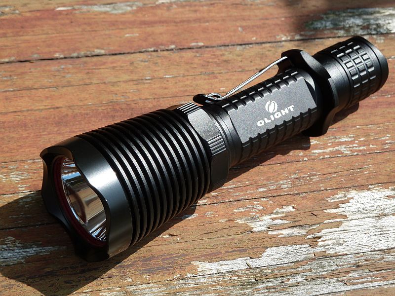

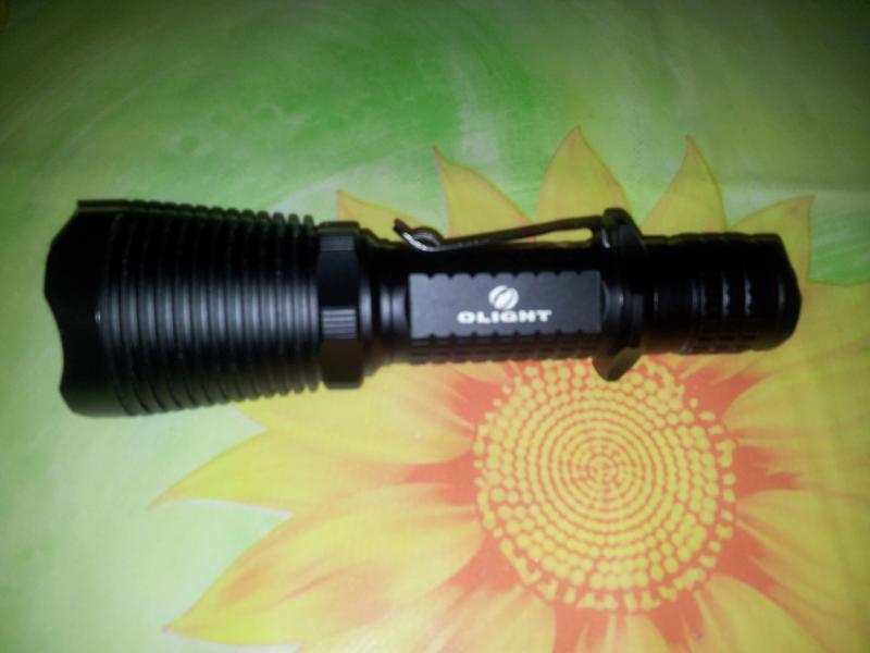

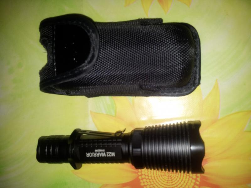

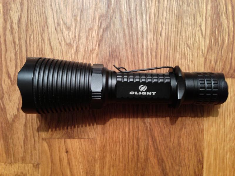

Verarbeitung:
Die Anodisierung ist schön matt schwarz, die Gewinde sauber geschnitten, die Led sitzt schön
zentriert und der Reflektor ist sauber und staubfrei. Drei winzig kleine Macken konnte ich in der
Anodisierung entdecken, ich weis jedoch nicht ob die schon im Auslieferungszustand da waren oder
vom Forumsmitglied stammen.

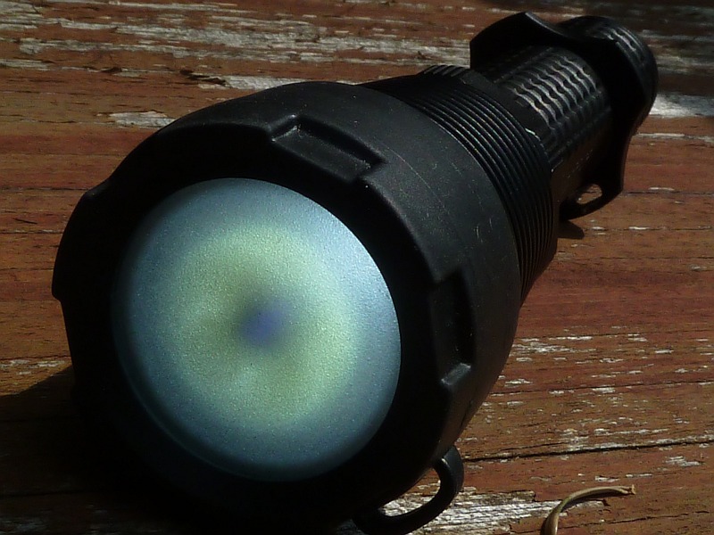

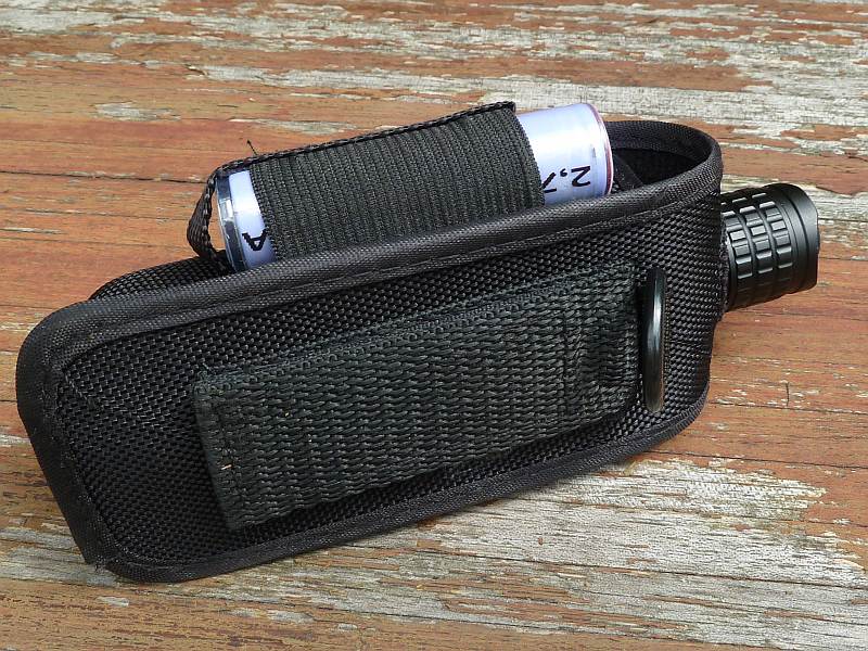

Holster und Diffusor:
Der beiliegende Diffusor gefällt mir wirklich gut und erfüllt seinen Zweck voll und ganz. Dadurch dass
er einfach auf den Lampenkopf gesteckt wird kann er auch schnell aufgesteckt und wieder abgenommen werden.

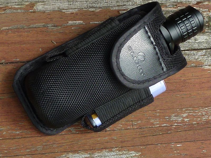

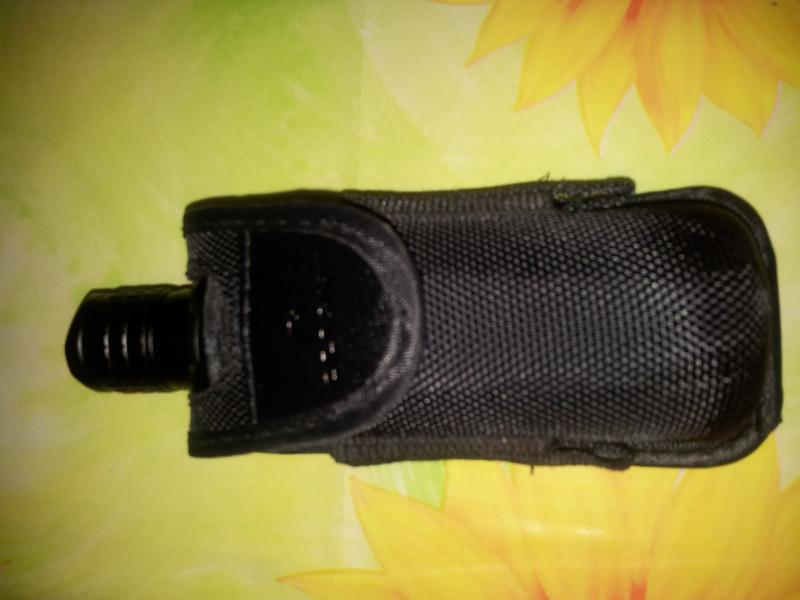

Der Holster ist zwar auch gut und hochwertig gemacht, mir ist er jedoch zu klobig und zu groß.

Beim Auspacken fiel mir erst mal die stabile Box sehr positiv auf. Braucht man zwar nicht unbedingt und muß man ja auch bezahlen aber macht doch einen guten Eindruck. Was mir an der Box aber überhaupt nicht gefallen hat sind die Bilder die drauf sind. Sowas brauch ich persönlich nicht, auch wenn die Lampe "Warrior" im Namen hat.
Der Lieferumfang ist auch recht umfangreich: Lampe, Batteriehalter, Diffusor, Lanyard, Holster,... alles da was man braucht und alles in tadelloser Verarbeitungsqualität. Einziger Kritikpunkt hier, sofern das unter Verarbeitung fällt: Der Klip geht so schwer daß er im Grunde unbrauchbar ist. Ich hab es nicht geschafft etwas einzuhaken.

Mein erster Eindruck ergab sich durch die Inaugenscheinnahme des Transportkoffers. Hier könnten sich wesentlich teurere Lampen wie die Nitecore TM 15 ein dickes Scheibchen abschneiden. Alle Zubehörteile sind sicher verstaut
Die Verarbeitung ist bis auf Kleinstmacken, die komplett zu vernachlässigen sind, sehr ordentlich, alle Gewinde drehen sich leicht, die LED sitzt zentriert und auch die Klemmfeder erfüllt ihre Aufgabe korrekt.

Im Holster sitzt die Lampe sicher, Klettverschlüsse als Sicherungsmittel am Gürtel o.ä. sind für mich verbesserungswürdig.

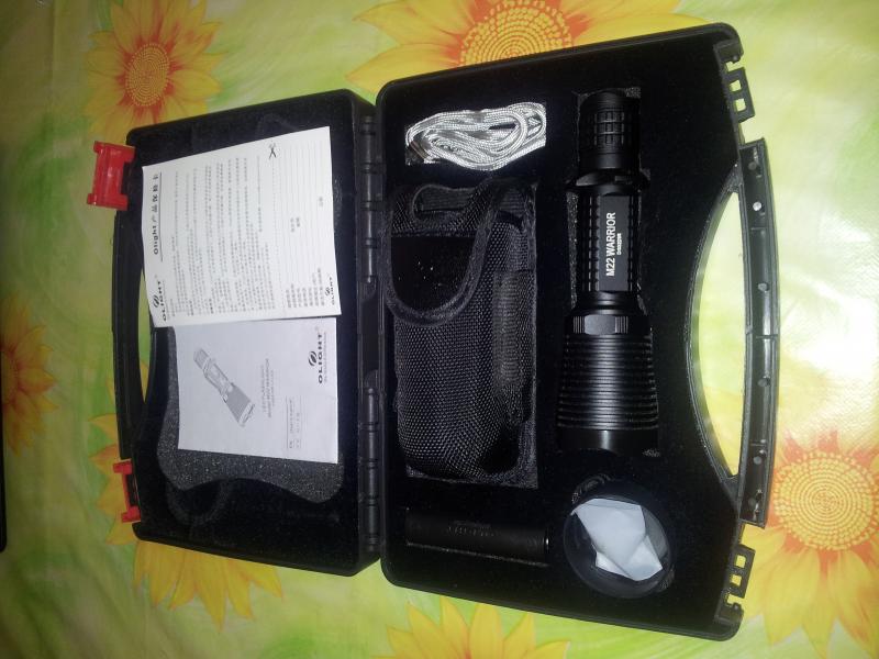

Der hochgelobte Koffer ist auch bei mir gut angekommen. Sowas heb ich mir schon eher mal auf, als eine Schachtel, egal wie toll die Schachtel gestaltet ist. Der Lieferumfang lässt für mich keine Wünsche offen, mehr brauch ich nicht.
Vor allem über den Diffusor hab ich mich gefreut. Einerseits, weil er gleich dabei war, andererseits über die Gestaltung und Materialwahl (Gummi mit Diffusor-Scheibe). Macht auch meiner Meinung nach eher bei einer throw-lastigen Lampe Sinn. So hab' ich normalerweise optimale Reichweite, kann aber einen Flooder draus machen. Umgekehrt schwieriger. :)

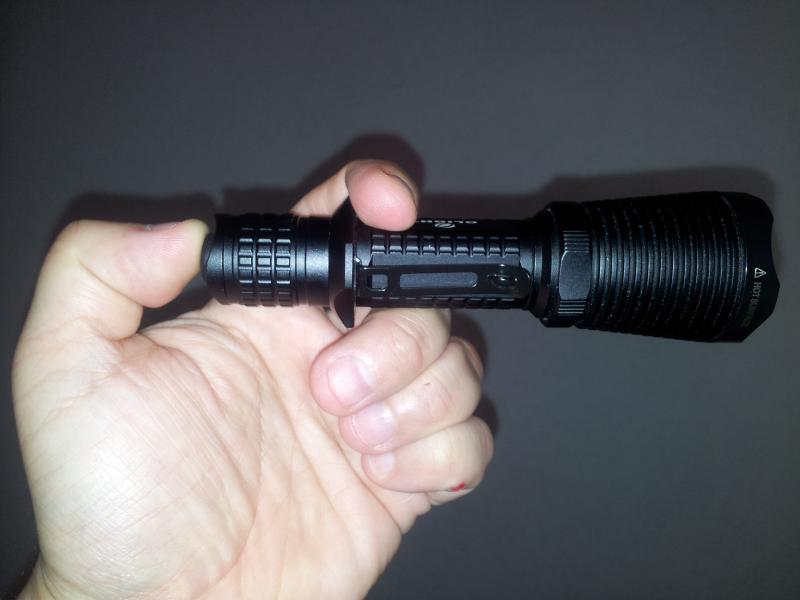

Die M22 ist schön kompakt, hat aber dennoch einen großen und tiefen Kopf, der für ordentlich Reichweite sorgt. Leistungsmäßig muss sie sich nicht hinter ähnlichen Lampen verstecken, sie ist wirklich sau hell.

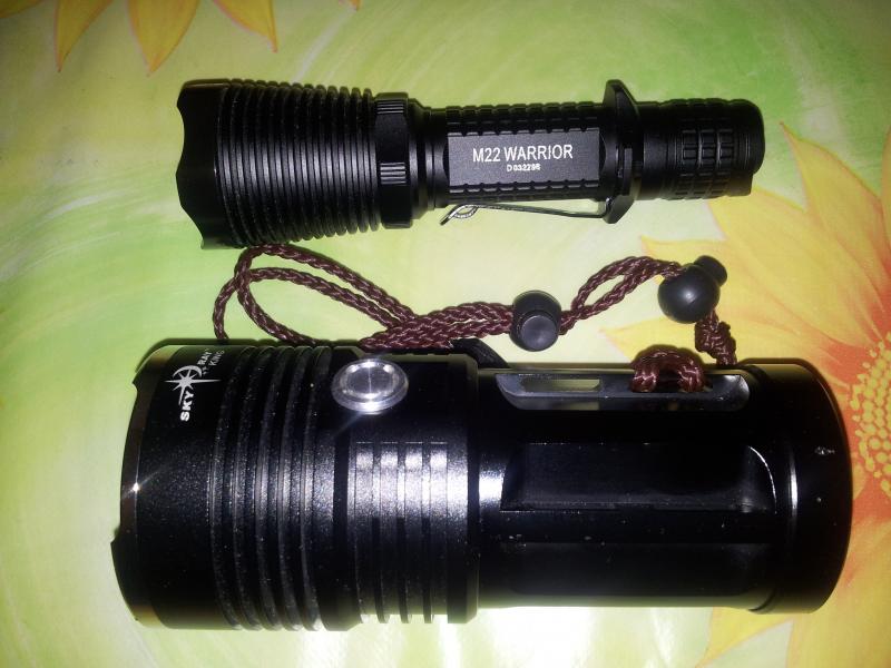

So, nun zu meinem Bericht. Als erstes, freut es mich, dass ich am PA teilnehmen konnte.
Nun zur Lampe. Wie meine Vorredner bereits erwähnt haben fällt bei der Lampe sofort die hochwertige- und stabile Box auf. Der Lieferumfang ist auch sehr umfangreich.
Was mir persönlich sehr gut gefallen hat ist der stabile Holster mit den verschiedensten Befestigungsmöglichkeiten. Der Holster mag zwar einigen etwas groß erscheinen, doch ist die Lampe darin sehr gut aufgehoben und die 2 Seitenfächer für Ersatzbatterien sind meiner Meinung nach sehr nützlich, sollte ein Einsatz der Lampe doch etwas länger dauern. Was mir auch noch am Holster gefallen hat, ist die Möglichkeit die Lampe im Holster einzuschalten. Dadurch ist es einfach und schnell möglich kurzfristig den Boden vor bzw. unter einem auszuleuchten.

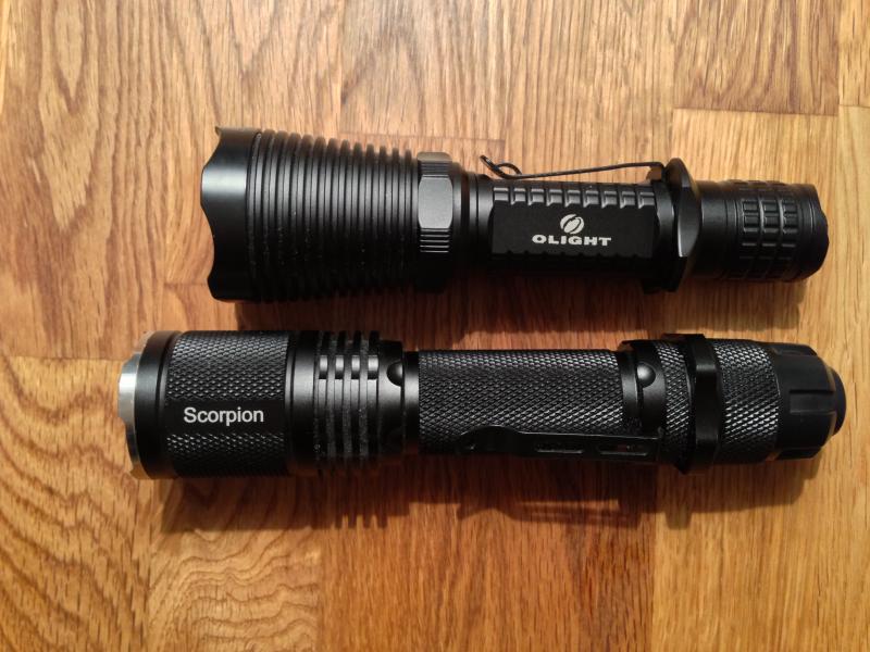

Nun zur M22. Die Lampe ist sehr kompakt und im Vergleich zur Thrunite Scorpion V2 doch um einiges kleiner. Nur der Lampenkopf ist im Vergleich zur Thrunite Scorpion V2 etwas größer. Der Gürtelclip ist sehr stark vorgespannt, was einen sicheren Halt sicherstellt. Einziger Nachteil, die Tasche der Hose leidet darunter ein wenig.
Von der Helligkeit und Leistung der Lampe bin ich sehr begeistert. Sie hat einen schönen Beam. Die 3 Leuchtstufen reichen auch aus. Schade finde ich, dass sich nicht eine Leuchtstufe den persönlichen Bedürfnissen anpassen lässt. Die Bedienung ist einfach und unkompliziert. Die Bedienung mit einem einfachen, zweifachen und dreifachen drücken finde ich in Ordnung. Ich persönlich finde eine Bedienung über einen Drehkopf wie bei der Scorpion besser.
Mein Fazit ist, dass die Lampe ein gutes Preis- Leistungsverhältnis bietet und wirklich Spaß macht.

Das Ganze kommt in dem schicken Köfferchen. Gebraucht hätte ich das nicht, aber so ist das ganze Zubehör wenigstens untergebracht.
Die Lampe ist für mein Laienauge sehr anständig verarbeitet, sowohl was die Anodisierung angeht, als auch die Gewinde sind sauber geschnitten und leichtgängig.

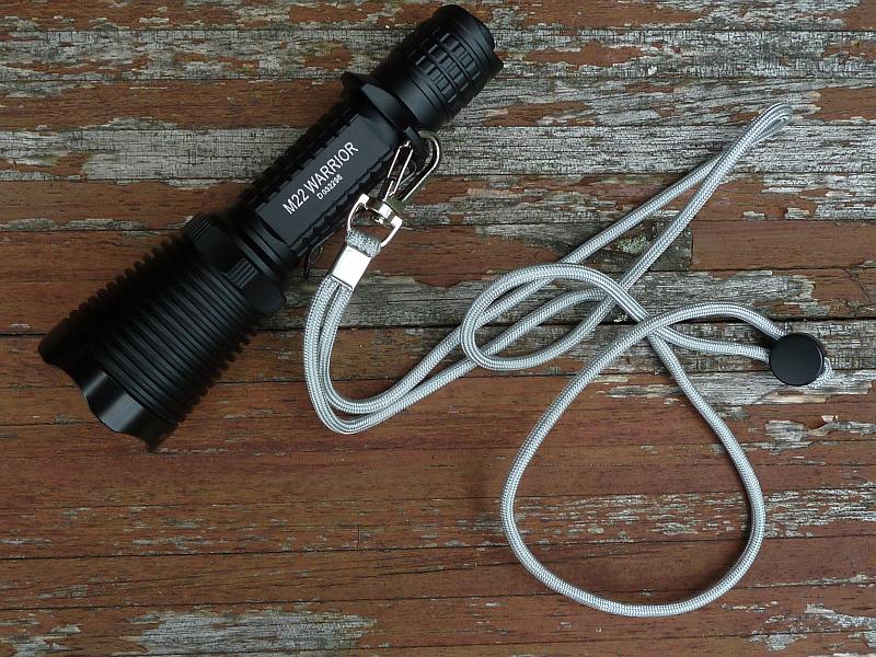

An ein paar kleinen Stellen ist der "Lack" allerdings schon ab, wobei der Großteil davon wohl auf die etwas merkwürdige Anbringung des Lanyards zurückzuführen ist. Der zugehörige Karabiner soll wohl in eine Aussparung im Taktischen Ring eingeklinkt werden (zumindest habe ich keine andere Möglichkeit gesehen...). Das tut der Anodisierung nicht gut, ringsherum ist alles "verrangst".
Größe und Gewicht sind, gemessen an der Leistung durchaus (er)tragbar. Ich konnte die Lampe gut greifen, verschiedene Griffmöglichkeiten waren problemlos machbar.

Das Holster ist gut verarbeitet, aber ich konnte mich nicht damit anfreunden. Es ist groß und steif, mit Diffusor passt die Lampe nicht rein und den "Batteriefächern" würde ich nicht trauen, zumindest nicht mit CR123, da hätte ich Angst, was zu verlieren.

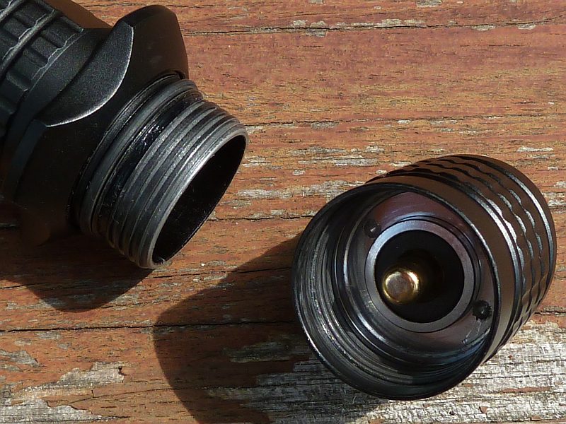

Die Olight M22 Warrior habe ich mir heute Bestellt, war und bin mit meiner Olight M20 Warrior Premium zufrieden, trotzt zwei gravierende Mängel, die "vermutlich" auch die neue Olight M22 Warrior haben wird.
1:
Der Klick Schalter gibt nach 3 Jahren Gebrauch keinen sauberen Stromfluß (LED flackert), mußte Schalter mit einem Kontakt Spray behandeln.
Kann man also selber beheben.
2:
Sowohl an der M20 wie auch an der M22 läßt sich der Leuchte Mody am Kopf der LED Taschenlampe, durch behutsames auf und zudrehen, verstellen.
ACHTUNG wenn zu stark zugedreht wird, frißt sich das Aluminium Endstück auf die Platine und führt zu starkem Abrieb.
Beim öffnen der Lampe konnte ich kleine Leiterbahn Stücke mit einem Wattestäbchen heraus wischen.
Die Kreisrunde Leiterbahn ist zwar etwas beschädigt, die Lampe funktioniert aber noch.
War mir wichtig euch diesen Umstand mitzuteilen.
