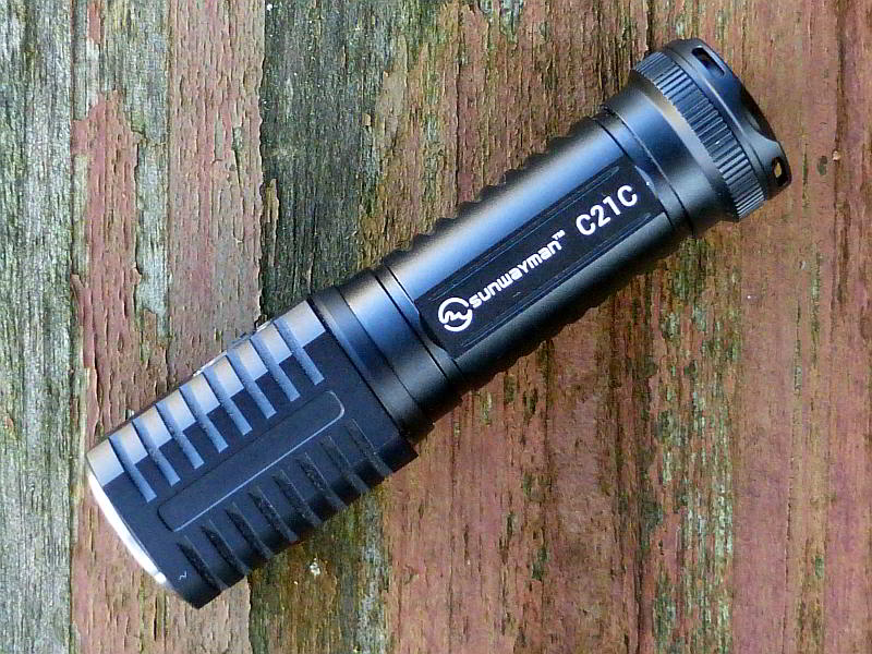

Verarbeitung:

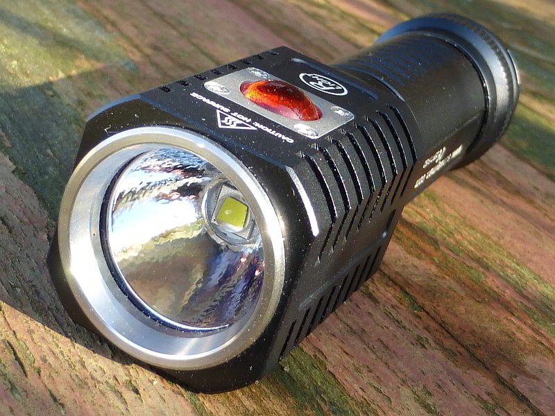

Die C21C ist sehr gut verarbeitet. Die zwei Leds sind sauber zentriert und der Reflektor staubfrei. Die Anodisierung ist makellos, ebenso die Gewinde und der Rest der Lampe.

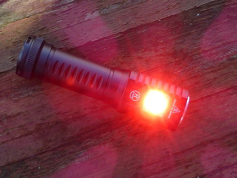

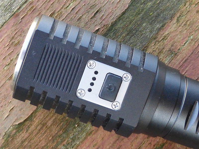

Bedient wird die Lampe mittels des Smartswitch am Lampenkopf.
Ein kurzer Klick aktiviert die weiße Led, ein längerer die rote. Wird der Schalter bei eingeschalteter Lampe gedrückt und gehalten, schaltet die Lampe die einzelnen Leuchtstufen durch. Dies funktioniert bei weiß und rot gleich.
Mittels eines Doppelklicks gelangt man jeweils zu den Blinkfunktionen.

Die C21C ist meiner Meinung nach eher ein Flooder mit einem deutlichen Spot. Die Abstufung der Leuchtstufen finde ich gut gewählt (830, 510, 130 und 42 Lumen). Die 830 Lumen im Turbomodus sind für mich mehr als ausreichend, Low hätte gerne noch etwas dunkler sein dürfen. Strobe und SOS sind zum Glück gut versteckt.

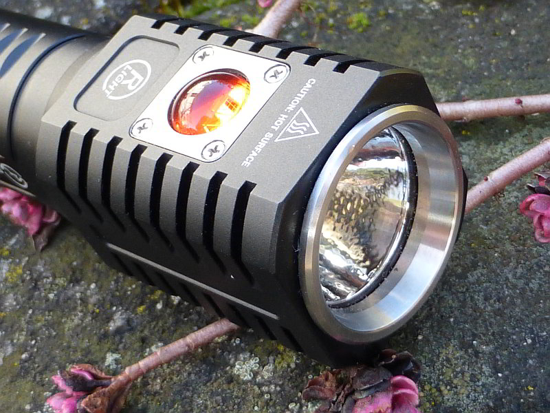

Die rote Led macht mit 98 Lumen auf High auch ordentlich Licht.

Die Bedienung finde ich in Ordnung, ich habe die Lampe zuerst ohne die Anleitung gelesen zu haben ausgepackt und ausprobiert. Dass man mit einem einfachen Click helles weißes Licht und mit einem langen Click+Hold rotes Licht bekommt, habe ich sehr schnell verstanden. Dass die Leuchtstufen gespeichert werden hat mich auch nicht gewundert, dass sie jedoch gelöscht werden, wenn man von rot auf weiß oder umgekehrt wechselt, musste ich mir erst erschließen. Den einfachen Klick fürs weiße Licht finde ich gut, die Lampe könnte ich auch meiner Oma in die Hand drücken und sie würde sie soweit anbekommen, dass sie nachts etwas sieht. Ob sie den kleinen Schalter so toll finden würde, weiß ich aber nicht. :argw: Was ich absolut nicht bräuchte ist die Lockout-Funktion übers UI. Ausbekommen hab ich die Lampe damit gerade noch, aber anbekommen nicht mehr :glgl: Also kurz stromlos gemacht und schon läuft sie wieder. Eine minimale Drehung der Batteriekappe macht die Lampe aber genauso stromlos und ich muss mich micht dem anschalten nicht rumärgern, hier steh ich einfach auf den Hardware-Lockout. :eek:
Den weißen Lichtkegel finde ich schön ausgewogen zwischen Spot und Spill und für deine EDC gerade richtig. :D Was mir nicht gefällt ist der Low-Modus, der meiner Meinung nach eher ein Mid-Modus ist. Aber da bin ich wohl ein wenig von der Zebralight verwöhnt. :steirer: Der rote Lichtkegel dagegen, den ich unbedingt testen wollte, überzeugt mich gar nicht! :mad: Hier wäre ein Optik schön gewesen, die das rote Licht in der Mitte ein wenig bündelt und nicht außen um den Lichtkegel einen hellen roten Ring erzeugt. Das kann mein selbstgebautes Dropin mit roter LED besser. Dieses sollte auch etwa 100 lm haben, hat aber wegen dem Reflektor eine deutlich größere Reichweite.

Die Verarbeitung wirkt sehr wertig auf mich. Präzises Trapez(?) - Gewinde, die Fräsungen am Lampenkopf sind griffig, ebenso die am Body und am Deckel.
Die Bedienung ist intuitiv, wenn man raus hat, das man die rote LED durch längeres Drücken des etwas mickrigen, flachen Einschalters aktiviert. Man neigt etwas dazu den Daumen auf die vorstehende rote LED zu legen und dort den Einschaltversuch zu starten....
Ist die Lampe mit der gewünschten LED an, kann man durch Halten des Einschalters durch die jeweils drei Modi switchen. Den Strobe mit Doppelklick habe ich erst beim Berichtschreiben ausprobiert. Brauche ich halt nicht ...
Die auf der Verpackung erwähnten 830 Lumens Thunder Hammer sind wirklich der Hammer und können für ein echtes Aha Erlebnis sorgen. Allerdings machen sie auch die Hitzewarnung auf dem Lampenkopf wahr. Hier war nach kurzer Zeit ein Temperaturanstieg zu bemerken. Wie weit das ganze geht, habe ich allerdings nicht ausgereizt.
Die übrigen Lichtmodi sind gut abgestimmt. Zusammen mit dem Rotlicht und dessen Modi lassen sich eine ganze Menge Einsatzbereiche abbilden.
Das Lichtbild hat mir gut gefallen ein heller Spot, ein gleichmäßig ausgeleuchteter Kreis ohne Schatten, Ringe oder Flecken außen herum. Bei der roten LED ergab sich ein großer innerer Kreis, gleichmäßig und ohne Flecken, umgeben von einem schmalen, helleren Kranz, dessen Außenränder ziemlich diffus waren. Beim Benutzen des Rotlichts hat mir zum allerersten Mal ein Clip gefehlt, um die Lampe L-förmig irgendwo an der Kleidung annbringen zu können.

Die Lampe ist, wenn man sie in die Hand nimmt, auf den ersten Blick tadellos verarbeitet und filigran geschaffen. Die Anodisierung ist für mich lückenlos.
Die Gewindegänge laufen sauber und die LEDs sind offensichtlich auch sauber zentriert.
