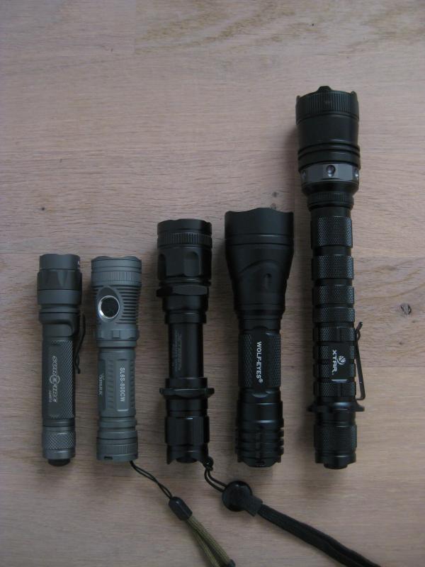

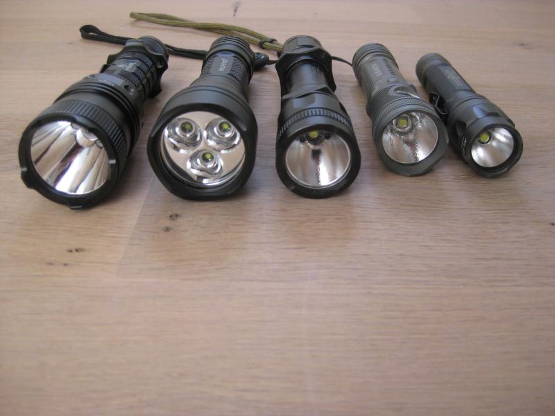

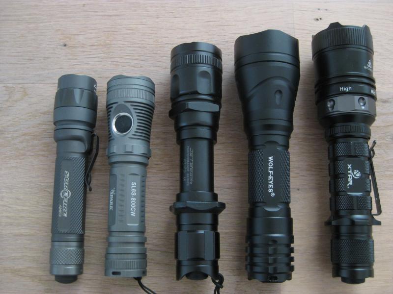

Hier auf dem Foto seht ihr von links nach rechts den Größenvergleich mit einigen bekannten Lampen :
Surefire L4 mit KL4-Kopf , Spark SL6S-800CW , Jetbeam PC25 , Wolf-Eyes T3 und die XTAR .
Jetzt mit dem zusätzlich beiliegenden Verlängerungsrohr zur Verwendung von zwei 18650ern oder vier CR123-Batterien in gleicher Reihenfolge .
und noch ein Vergleichfoto

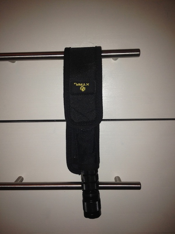

Holster:
Ist OK, hält die Lampe gut fest, lässt sich in den Gürtel fädeln oder drum rum klappen und dank der Kunststofföse am Karabiner einhängen.
Tut was er tun soll, aber Begeisterungsstürme löst er bei mir nicht aus.
Ich glaube er wird gut und zuverlässig das tun, was er tun soll: Lampe halten.
Witzig fand ich allerdings, das das Firmenlogo auf dem Kopf steht, wenn man die Lampe am Gürtel trägt.

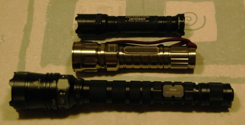

Mit der Verlängerung für 2 x 18650 ist die TZ60 bei weitem die längste Taschenlampe (ca. 23 cm), die ich seit langem in die Finger hatte und sicherlich für mich nicht als Büro-EDC geeignet.

Da schon sehr viele Bilder vorhanden sind, zeige ich nur die TZ60 im Vergleich zu anderen Lampen (Jetbeam Jet III Ti und Surefire E2D)
