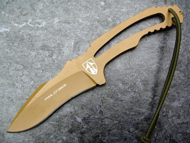

Dank pitters Organisation durfte ich als erster das Messer in diesem Passaround in Empfang nehmen.
Erster Eindruck
Als ich das Paket in der Postfiliale in Empfang nehmen durfte, war ich erst mal überrascht, dass das Paket so groß ist.
Als ich das Paket dann geöffnet habe, war meine Überraschund noch größer: Die Pohl-Force Reißverschlusstasche war genau so groß! Daher könnt ihr euch sicher denken, dass ich spätestens jetzt nicht mehr von den Ausmaßen des Messers überrascht war.
Haptik/Optik/Verarbeitung

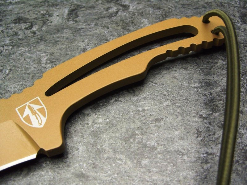

Das Lima One wurde ja als feststehende Version der Alpha-Reihe entwickelt. Meines Erachtens merkt man das auch an der Griffgröße, welche in etwa auch der Klingenlänge entspricht. Auf den ersten Blick sieht das natürlich auch super aus. Allerdings haben diese Ausmaße für mich den Nachteil, dass meine Hände (Handschuhgröße 9-9,5) sich fast schon auf dem Griff verloren fühlen, da dieser deutlich mehr Platz bietet als benötigt. Zur Handlage muss ich weiterhin feststellen, dass die Fingerkuppen beim Halten des Messers in der Aussparung im Griff (Schäkelöffner) liegen, was schon nach kurzer Zeit unangenehm wird.
Mit Handschuhen ist dieses Problem zwar behoben, doch der Griff bleibt selbst mit diesen für mich zu groß.
Zur Verbesserung der Handlage würde sicherlich eine Paracord-Wickelung oder Griffschalen helfen. Doch ich wollte das Messer so benutzen, wie vom Hersteller/Designer vorgesehen, und somit empfinde ich die Handlage als nicht geglückt. (Was mir auch von ein paar nicht-Messerfans bestätigt wurde.)

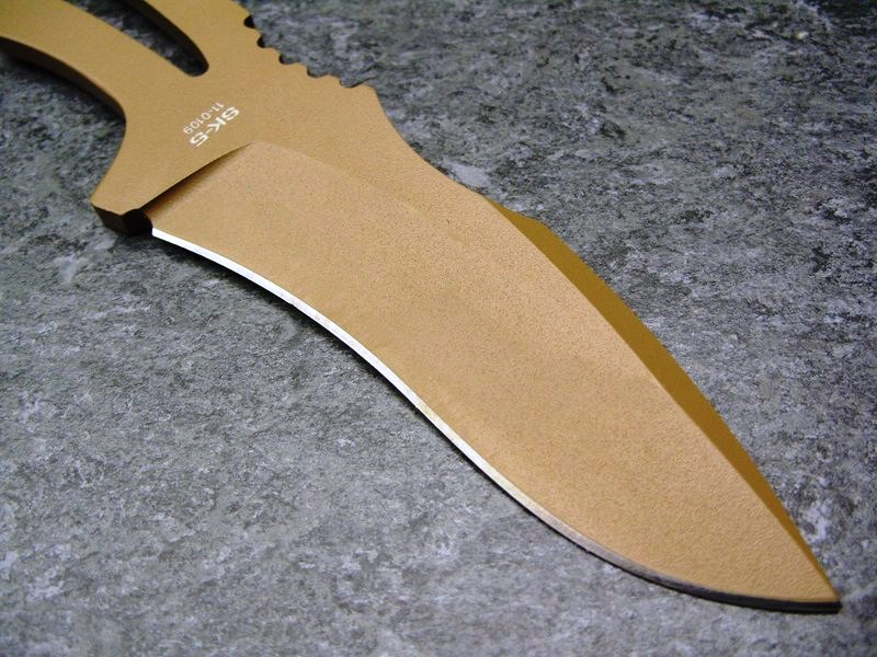

Die braune Beschichtung der Klinge macht einen recht robusten Eindruck, deren Grenzen ich im Rahmen des Passarounds nicht ausloten wollte. An zwei Stellen des Messers (im Bereich kurz vor der Fehlschärfe auf der linken Seite des Messers sowie in der Nähe der Stahlangabe auf der rechten Seite) inden sich zwei Stellen, an denen die Beschichtung deutlich anders aussieht. Die Ursache dafür vermute ich in jeweils einer Kerbe im Stahl unter der Beschichtung.

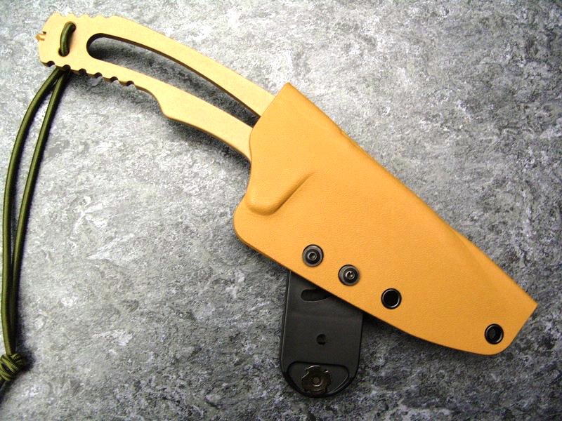

Scheide
Die Kydexscheide ist, wie schon beim Charlie One, sehr passgenau gearbeitet. An dieser Stelle daher keine Kritik.
Allerdings stört der Bereich des Scheidenmundes etwas, da dieser, anders als beim Charlie, verlängert ist und so in den Griffbereich ragt. Dadurch wird ohne Anpassung der Scheide das Anbringen von Griffschalen oder einer Griffwicklung verhindert. Schade.
Einsatz des Messers
Nachdem ich nun recht ausführlich über die Erscheinung des Messers geschrieben habe, möchte ich nun zur Hauptaufgabe des Messers kommen: Dem Schneiden.
Doch da stellt sich die Frage: Was schneidet man mit so einem Messer, das, wie es mir scheint, eher für den Missbrauch gebaut wurde? Ich selbst sehe das Einsatzgebiet eher im Bereich Hacken/Hebeln denn im Zubereiten von Nahrung oder dem Öffnen von Paketen. Aber genau das habe ich getestet.

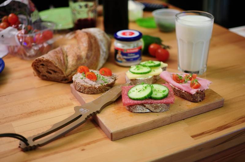

Brötchenschneiden: Das Messer schneidet Brötchen, keine Frage. Auch wenn so eine massive Klinge eine nicht zu verachtende Hebelwirkung hat, war das Brötchen am Ende offen. Allerdings auch die Münder meiner Kumpels, als sie das Messer gesehen haben. Sheeplefreundlich ist eben anders. Aber das Messer wurde auch nicht gebaut, um nett zu wirken.
Briefe öffnen: Auch das geht ohne jegliche Probleme. Das Messer war ausreichend scharf um es locker durch das Papier gleiten zu lassen.
Schnitzen: Am Wochenende habe ich dann noch ein Stück trockenes Kirschholz gefunden, was dann dann beschnitzt werden sollte. Das ging auch so lange gut, bis ich zu einem Astknoten kam. Denn an diesem hat sich die Schneide direkt in einem Bereich von ca drei Millimetern umgelegt. Das ließ sich zwar mittels Sharpmaker fast spurlos beheben, aber das ändert nichts daran, dass so etwas bei einem Messer in der Preisklasse mit einem taktischen Anspruch nicht geschehen dürfte.
Fazit
In der Gesamtbetrachtung muss ich sagen, dass das Lima One und ich nicht die besteh Freunde geworden sind. Dazu wären ein paar Anpassungen nötig, wie eventuell ein etwas härterer Stahl sowie eine kürzere Scheide. Der Preis ist imho eher unterdurchschnittlich im Vergleich zu anderen Ganzstahl-Messern.

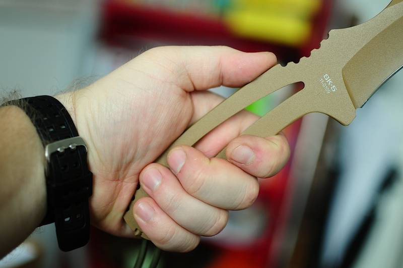

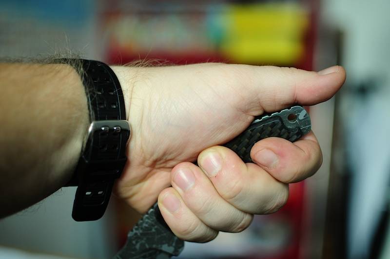

Eigentlich habe ich gar keine Position gefunden, in der beim arbeiten mit dem Messer nicht irgendwo etwas gedrückt hätte.
Sehr schade, weil ich das Messer eigentlich richtig cool fand, grad weil`s so ein Dickschiff ist.

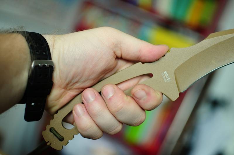

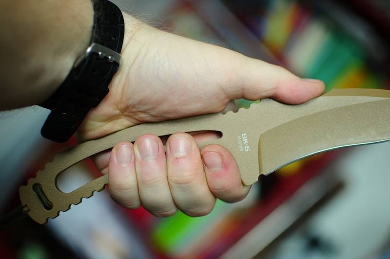

Ps.: Auf den Bildern habe ich versucht zu zeigen wo meine Probleme beim Greifen und Halten lagen.

Die Handlage ist katastrophal. Das Messer greift sich wie eine 2-Zoll-Rohrzange. Und ich habe eher kräftige Hände.
Auch mit Handschuhen wurde das nicht wirklich besser.
Der Abstand zwischen Zeigefinger und Schliff ist definitiv viel zu groß. Kraftvoll kann man so nicht Druck auf die Klinge ausüben.

Die Schneideigenschaften sind am untersten Rand dessen, was ich noch als "Schneideigenschaften" bezeichnen möchte.
Es ist bei dieser Schneidengeometrie auch völlig Banane, was da für ein Stahl genommen wurde.
Ein Brötchen schneidet man damit in etwa so, wie mit einer geschärften Pflanzhacke. Apfel geben mit einem lauten "Knack" ihren Geist auf und zum Fingernägel-Schneiden sucht man sich dann doch lieber das Victorinox aus dem Rucksack raus.

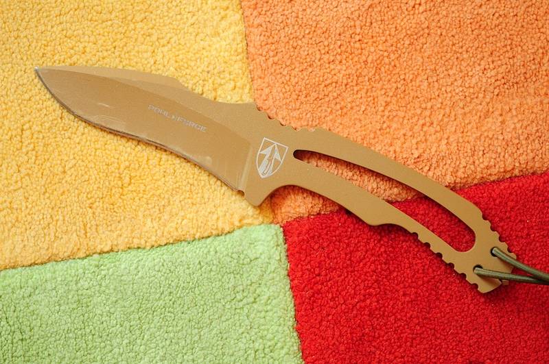

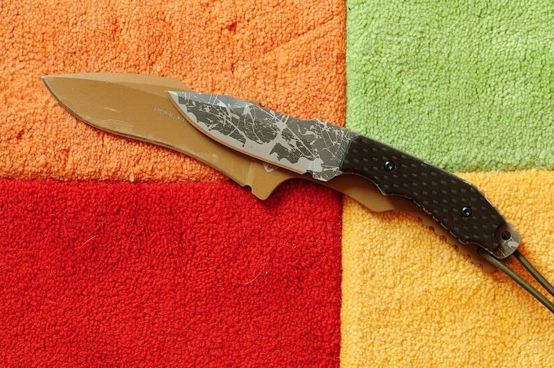

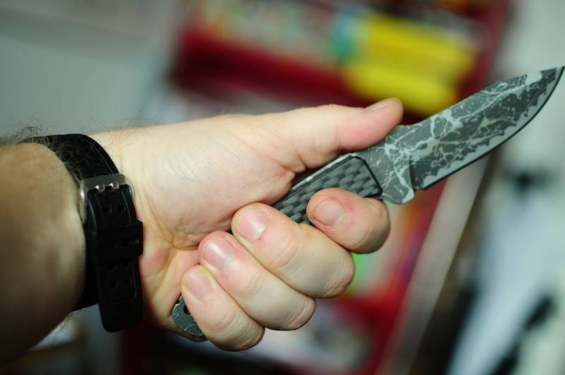

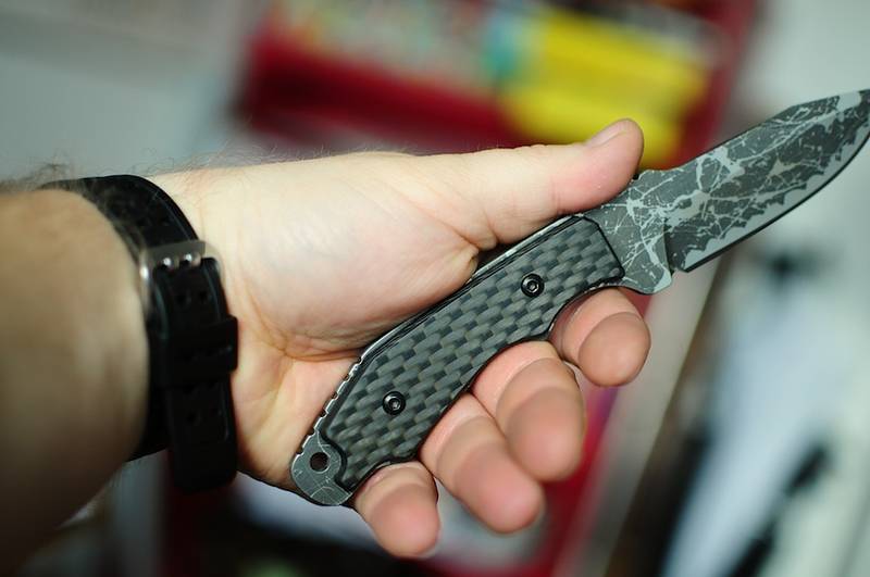

Gemach, gemach ... hier kommt mein Review:
Eigentlich bin ich kein ausgesprochener Anhänger der Tactical-Fraktion des MF, aber manchmal üben manche dieser Messer doch einen gewissen Reiz auf mich aus :hehe: So auch das Lima One. Schon seit Bastis bildgewaltigem Review :)super:) hatte ich ein Auge auf das Messer geworfen und so kam der Passaround gerade recht!
Erster Eindruck:
Schon das überaus großzügig dimensionierte Postpaket ließ erahnen, was für eine Art Messer mich erwartete und meine Vorahnung wurde nicht enttäuscht! Das Lima One strahlt pure Stabilität und Robustheit aus!
Griff/Handlage:
Der Griff des Messers für meinen Geschmack etwas überdimensioniert - meine Hand wirkt trotz Handschuhgröße 11 irgendwie zierlich, wenn ich das Messer in der Hand habe. Die Handlage selbst ist trotz des großen Griffes eher bescheiden - man hat halt nur 6mm Flachstahl zum greifen. Eine Paracordwicklung oder gar Griffschalen würden meiner Meinung die Handlage merkbar verbessern, allerdings vertragen sich Schalen oder Wicklung dann nicht mehr mit dem Konzept des von Chris Reeve inspirierten Schäkelöffners. Da ich mehr Wert auf eine angenehme und sichere Handlage denn aufs Schäkel öffnen lege, würde mir das Messer mit Wicklung oder Schalen besser gefallen. Dann müßte aber auch noch ein Konzept verändert werden und zwar das der
Scheide:

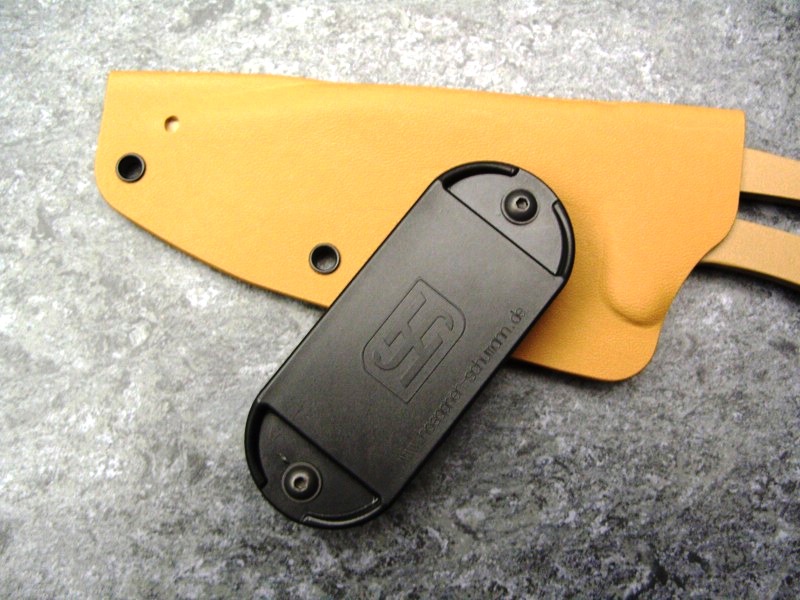

Die farblich aufs Messer abgestimmte Scheide hält das Messer zwar sicher, läßt aber die o.g. Paracordwicklung oder Griffschalen nicht zu. Dazu verschwindet das Messer zu tief in der Scheide - schade!
Der an der Scheide befestigte Gürteladapter ist schwenkbar und erlaubt variable Befestigungsmöglichkeiten - für Rechtshänder. Linkshänder ohne passende Inbusschlüssel können den Adapter nicht ummontieren. Beiliegende Inbusschlüssel wären vielleicht überlegenswert ;)
Klinge:

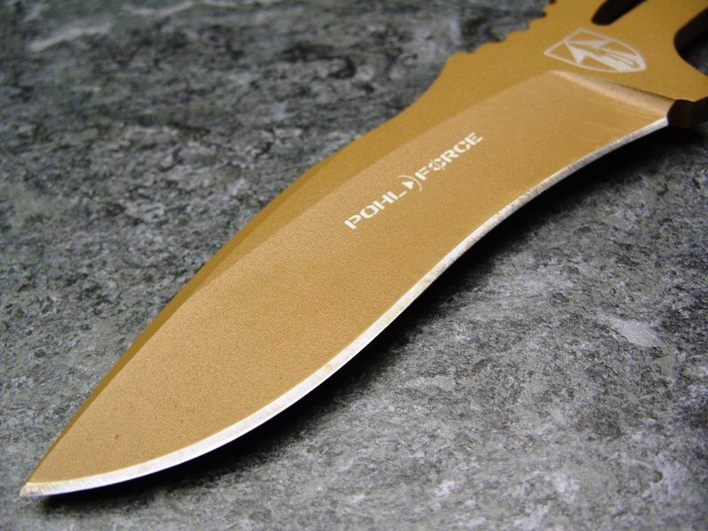

Die Klinge ist, was Geometrie, Anschliff und Klingenstärke angeht, auf Stabilität ausgelegt. Als taktisches Einsatz- oder stabiles Outdoormesser macht die Klinge durchaus Sinn - für den zivilen EDC-Einsatz ist sie eindeutig zu massig & massiv. Fans eines Recurveschliffes kommen aber auf ihre Kosten :D - mir hat er jedenfalls gefallen.
Fazit:
Eigentlich weiß ich ja schon längst, dass taktische Einsatzmesser nicht das Wahre für mich sind und nichtsdestotrotz macht es immer wieder Spaß, solche Messer für eine Woche testen zu dürfen.
Zwar hat Lima manchmal den Charme einer scharfen Brechstange, piekst der integrierte Glasbrecher beim Versorgen des Messers und für den urbanen Alltag langt mir mein kleines Izula - und dennoch hat mir das Lima und der PA Spaß gemacht.
Zum Schluß ein dickes DANKE an Pitter und Pohl Force für die Möglichkeit, das Messer testen zu dürfen! :super:

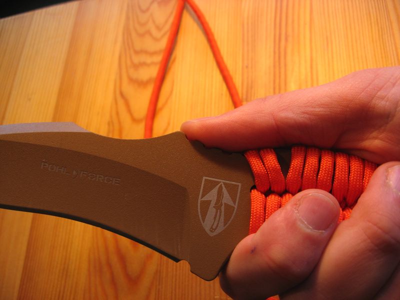

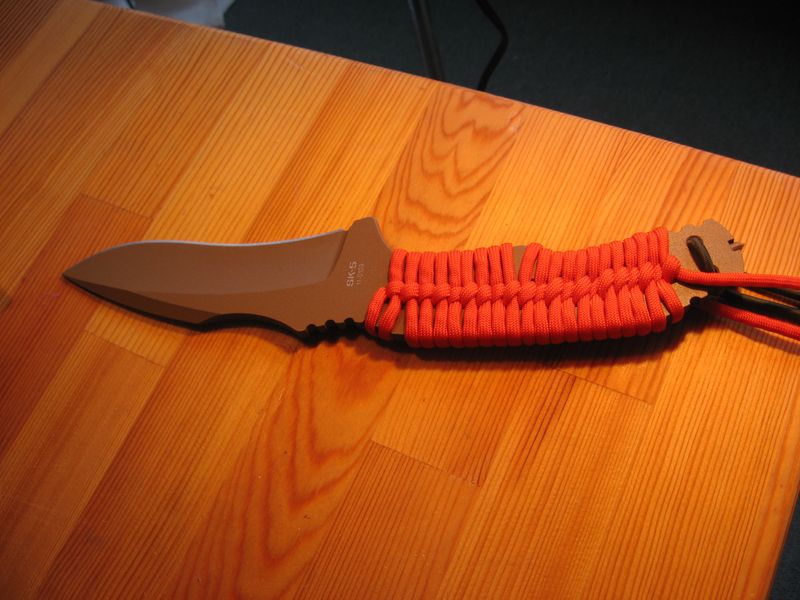

Ich hatte das Messer ja schon vor einiger Zeit und daher eigentlich auch Zeit den Bericht zu schreiben. Einen Text hatte ich schon fertig, als ich aber hier die anderen Berichte las, hab ich gezögert und mir das Ganze nochmal überlegt. Deswegen weiche ich auch von meinem üblichen Prozedere ab, da ich mich auch an den Dingen orientieren möchte, die schon erwähnt und vor allem kritisiert wurden.
Zur Untauglichkeit des Lima
Ich bin mir ziemlich sicher, dass mehr Entwicklungsarbeit in das Lima geflossen ist als die Vergrößerungsfunktion eines Kopierers, dennoch ergibt für mich vor allem eins keinen Sinn: Warum hat so ein doch recht großes und schweres Messer einen skelettierten Griff ohne Griffschalen? Gerade wenn es um schwerere Arbeiten geht, möchte ich ein angenehmes und sicheres Griffgefühl und auch nicht immer Handschuhe tragen, auch die sind nur eine Notlösung, sondern ich hätte gerne einen halbwegs komfortablen Griff.

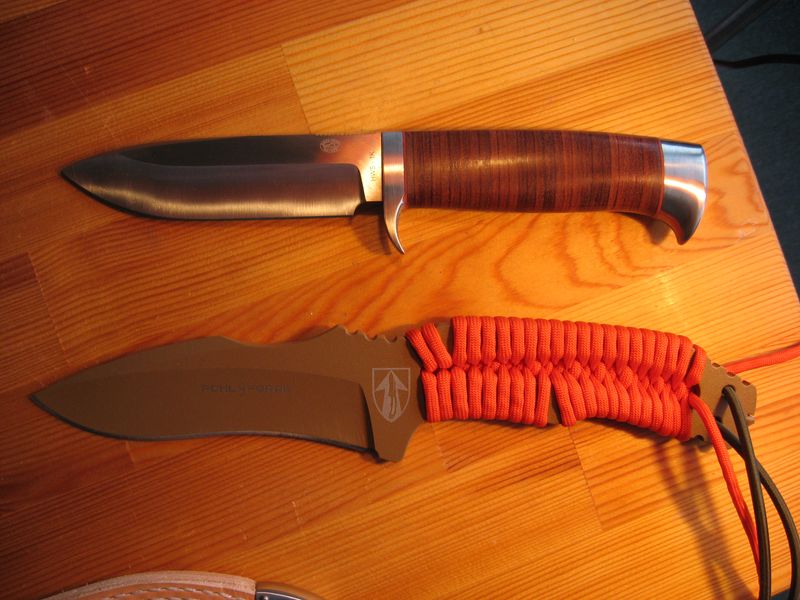

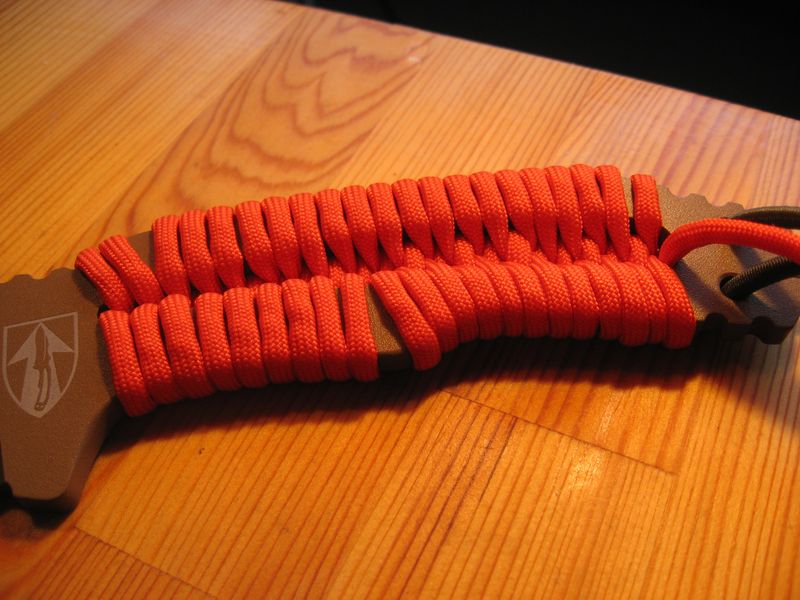

Eine Möglichkeit wäre eine Paracordwicklung, die auch tatsächlich was bringt, dabei allerdings die mitgelieferte Scheide außer Funktion setzt.
So nebenher löst das Paracord auch das Problem, das ich schon beim Alpha One hatte, auch wenn es eher eine Kleinigkeit war: Die hinteren Kerben der Daumenmulde drücken unangenehm auf den Daumen, wobei sich deren Sinn mich mir einfach nicht erschließt.
Ich habe mich ein wenig umgeschaut nach Messern, deren Griff so skelettiert ist wie der vom Lima, und oh Wunder: Ich habe keins gefunden. Wenn jemand doch eins kennt, immer raus damit. Dazu kommt auch noch der Recurve, der auch wenig Sinn ergibt bei so einem Messer. Ohne den wäre das Lima gleich ein anderes Messer und beim Charlie ging es doch auch.
Meiner Meinung nach zeigt das Ganze das prinzipielle Problem des Lima: Es fällt in eine Nische, nach der keiner gefragt hat und auch keiner fragen wird...warum auch?

Das Lima kann mit den entsprechenden Modifikationen an Messer und Scheide mehr als ab Fabrik scheint, aber gerade bei der preislichen Dimension wäre es sehr sinnvoll, wenn es 'fertig' auf den Markt käme. Nichtsdestotrotz hat mir das Lima doch gefallen, vielleicht auch nur weil es eben mal was anderes ist.

Gegen die Scheide kann ich nichts sagen: Sauber verarbeitet, farblich einmal etwas anderes.
Für die Änderung der Befestigung benötigte man einen Imbusschlüssel, dafür hat man dann ein sehr flexibles System.
Allerdings muss die Scheide zumindest angepasst werden, wenn man Griffschalen oder eine Paracord-Wicklung anbringen will.

Griff
Nun, es ist ein Skelettmesser. Da sind keine Wunder an Komfort zu erwarten. Aber durch die immense Dicke und die gut entgratenden Kanten, zusammen mit der Beschichtung, war die Handlage besser als erwartet. Mit Arbeitshandschuhen fand ich sie sogar sehr gut. Ich habe aber auch eher große Hände.
Klinge
Die Recurve-Form muss man mögen. Ich mag sie.:irre:. Vernunftsgründe tun hier nichts zur Sache. Scharf war das Ding auch halbwegs und Abziehen auf dem Keramikstab hat die Schärfe auch schnell verbessert und eine Gebrauchsschärfe wieder hergestellt. Ich musste es natürlich auch auf wenig artgerechte Verwendung untersuchen. Also ab in die Küche. Zwiebelscheiden ging erstaunlich gut, Karotten wurden erwartungsgemäß gespalten und der Rest ging auch halbwegs. Damit hatte ich nicht gerechnet. Danach ab in den Garten. Und da musste es etwas ran. Schößlinge abhacken, ausgebuddeltes Wurzelwerk zerkleinern, Äste klein machen - super. Mit Arbeitshandschuhen war es ein angenehmes Arbeiten.
Einzig die Beschichtung hat erschreckend schnell gelitten. Und damit wären wir auch beim nächsten Thema.

Sooo, ich hab das Teil zwar erst grad bekommen, allerdings hatte ich heute gleich etwas Zeit und verfasse deshalb jetzt schon meinen Bericht. Ich werde das Messer aber natürlich noch einige Tage benutzen und testen und dann gegebenenfalls ergänzen, bzw. korrigieren.

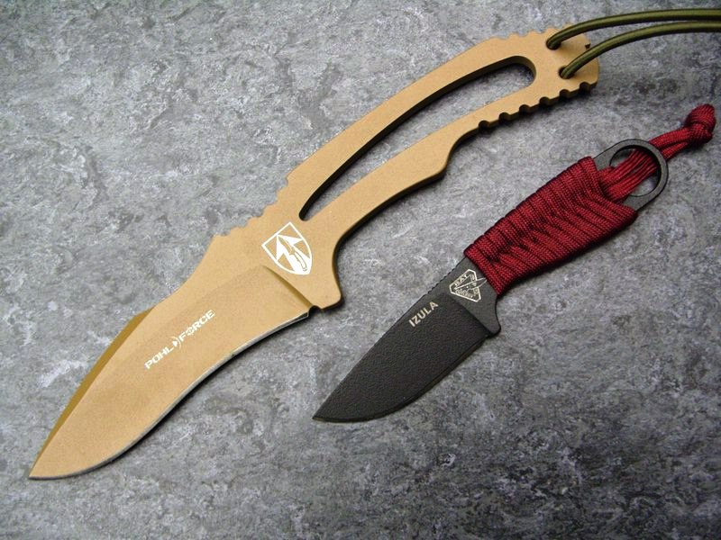

Da meine Vorredner die wichtigsten Punkte ja nun wirklich schon mehrfach genannt haben, werde ich nicht mehr so umfangreich auf alles eingehen und lieber mehr Bilder zeigen.
Lieferung/Zustand/erster Eindruck
Das Messer kam super verpackt (mit viel Klebeband, das es zu zerschneiden galt; für Messerfans genau richtig :D) bei mir an. Wobei auch ich natürlich, obwohl ich mich auf die Größe eingestellt hatte, erst einmal von den Maßen überrascht war. Die Tasche, das Messer in der Scheide und auch das Messer selbst, sind doch schon sehr wuchtig.
Als ich das Messer zum ersten Mal aus der Scheide zog, musste ich leider feststellen, dass die Schneide einige Rostflecken angesetzt hatte. Diese ließen sich aber nach kurzer Behandlung mit 1200er Papier und anschließendem Abziehen auf dem Sharpmaker leicht beseitigen. Allerdings hatte ich das Gefühl, und ich denke, dass das auf dem einen Bild auch erkennbar ist, dass der Rost auch zwischen Beschichtung und Stahl kroch, was natürlich eher suboptimal wäre. Nach der Behandlung war aber nichts mehr zu sehen. Ob das Messer mit dem leichten Rost verpackt wurde oder ihn unterwegs angesetzt hat, das kann vielleicht Alex noch klären. Alles in allem fand ich den Zustand des Messers allerdings sehr gut, das hätte ich nach 12 Vortestern schlimmer erwartet. Bis auf ein paar helle Stellen in der Beschichtung, ein paar kleine Kratzer und 1-2 blank gescheuerte Stellen war nichts zu beanstanden.
Doch, ein winziger Ausbruch ist zu erkennen, allerdings meine ich, den auch auf Propaghandis Bildern schon zu sehen.

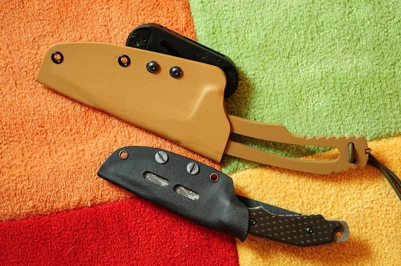

Die Scheide
Die Scheide finde ich eigentlich ganz ordentlich. Sie passt gut und ist schlank gehalten. Durch die schmale und recht weit am Griff hinauf ragende Öffnung lässt sich das Messer allerdings relativ schwer verstauen. Und auch ich habe mir gleich mal den Glasbrecher in die Handfläche gerammt, als ich noch etwas nachdrücken wollte. Das Gürtelsystem finde ich nicht besonders herausragend, da würde ich mir einen ADAPTER 2.0 von Alfred dran machen oder zur Not ein Teklok. Die stufenlose Winkelverstellung finde ich zwar gut, aber die Tatsache, dass man den Gürtel immer durch schlaufen muss und das Teil mit Inbus aufschrauben muss, um die Gürtelbreite anzupassen, finde ich nicht sehr gelungen.
Griff/Haptik

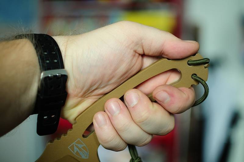

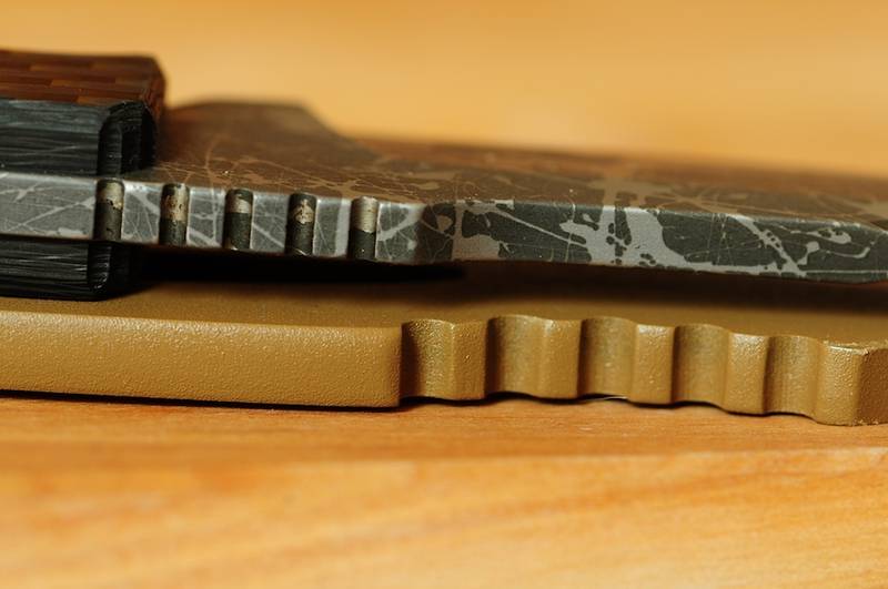

Vorweg: Ich habe relativ kleine Hände (8,5-9), daher ist das Lima für mich fast ein Zweihänder ☺. Ich habe erst einmal eine ganze Weile verschiedene Griffweisen getestet. Als erstes probierte ich, Zeige- bis Ringfinger auf die vordere der beiden „Stufen“ des Griffs zu legen und den kleine Finger auf die hintere. Dadurch kommt der Daumen automatisch in der Mulde vor der Daumenmulde zu liegen, was ich als recht angenehm empfand. Dieser Griff ließ eine hohe Kontrolle und viel Druck zu.
Als nächstes legte ich Zeige- und Mittelfinger auf die vordere „Stufe“ und Ring- und kleinen Finger auf die hintere. Dadurch kommt der Daumen in die eigentliche Daumenmulde. Ich finde aber, dass man dadurch schon zu weit weg kommt von der Klinge und einiges an Kontrolle und Druck verliert.
Als nächstes legte ich nur noch den Zeigefinger auf die vordere „Stufe“, die restlichen Finger auf die hintere, was ich für leichte Hackarbeiten ganz ordentlich fand.
Den Reverse Grip fand ich mit Zeige- und Mittelfinger auf der hinteren und Ring- und kleinem Finger auf der vorderen „Stufe“ recht angenehm, da der Daumen dann auch ziemlich gut auf die hintere Daumenrampe passt.
Bei allen Griffvarianten ist jedoch, wie schon häufiger erwähnt, der Schäkelöffner ein großes Problem. Der lässt es absolut nicht zu, das Messer bequem zu greifen. Handschuhe verbessern das natürlich, aber wer will schon ein Messer, dass nur mit Handschuhen richtig funktioniert?
In allen Griffvarianten ist das Charlie dem Lima weit voraus, wenn auch dieses im Reverse Grip die Daumenriffelung an der falschen Stelle hat. :glgl:
Wenn der Schäkelöffner nicht da wäre oder anders gestaltet wäre, würde das Messer aber durch die Dicke relativ angenehm in der Hand liegen.
Die Klinge/Der Stahl/Das Schneidverhalten
Ich habe nichts gegen Recurve, allerdings bin ich jetzt auch kein Riesen Fan davon. Der Stahl ist leicht auf ordentliche Schärfe zu kriegen und hält diese auch ganz gut. Außerdem finde ich, dass das Messer sich für so einen Klopper nicht für seine Schneidleistung verstecken muss. In der Küche hat es sich ganz gut geschlagen, und beim leichten Hacken, Hebeln und Schnitzen im Garten fühlt es sich sehr wohl (da habe ich mir aber wirklich Griffschalen gewünscht...)
Fazit
Ich finde das Lima ein sehr ordentliches Messer, das für seine Größe und Stabilität sehr leicht und flach ist. Allerdings ist für mich die Handlage wirklich nicht das Gelbe vom Ei und ich kann mir nicht so recht vorstellen, für was man ein solches Messer braucht. Für alle feineren (Outdoor-) arbeiten würde ich ihm jedes meiner kleineren Messer vorziehen und für grobe (Hack-) arbeiten würde ich lieber eine Machete oder ne kleine Axt verwenden. Ein Kompromiss aus beidem ist das Lima irgendwie auch nicht, dazu ist es einfach zu unbequem.
Liebe Grüße und auch von mir vielen Dank für den Passaround,
Stephan
Hier noch drei Bildchen:
Sooo, jetzt habe ich gerade noch gevespert mit dem guten Stück. Geht gar nicht mal so schlecht...

Griffschalen sind überhaupt das Problem. Gar nicht mal, um unbedingt viel mehr Volumen an den Griff zu bringen, sondern vor allem um zu verhindern, dass man mit den Fingern in den Schäkelöffner greift. Das ist wirklich regelrecht unangenehm und gibt mir kein sicheres Gefühl bei der Handhabung so eines Messers. Als Design-Element finde ich den Schäkelöffner ja noch ganz hübsch, hier sollte allerdings der Praxisnutzen im Vordergrund stehen und der wäre mit einem „richtigen“ Griff sehr viel höher. Auf ein Segelboot nehm ich ja sicher kein Lima mit um die Schäkel zu öffnen und auch kein Messer aus „rostendem“ Stahl, so froh ich auch ansonsten mit solchen Stählen bin.
Viel würde es bringen, das Messer mit Griffschalen und einer dazu passenden Scheide auszuliefern und die Möglichkeit zu bieten, die Griffschalen einfach zu entfernen. Z.B. mit einem Inbusschlüssel, der dann auch zufällig noch auf alle anderen Schrauben an der Scheide passt. Dafür dann auf die Messertasche, Aufkleber und solche Geschichten verzichten.
