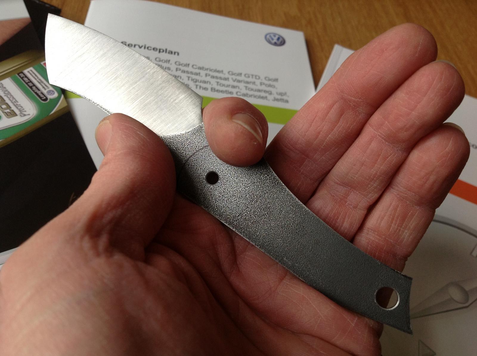

Ganz ehrlich? Ich habe es echt anfangs gar nicht gemerkt. Erst beim Klingenschliff kam mir alles auf einmal so vertraut vor. Aber die Form ist doch etwas abgewandelt, die Klingenspitze ist flacher, die Linie flüssiger, die Fingermulde nicht halbrund sondern elypsoid, die Griffunterseite sowieso... hoffe ich ... irgendwie...

Wie machst du den Klingenschliff? Mit Vorrichtung oder "à la main"? Sieht gut aus .... :super:
Virgil
Danke! Der ist frei Hand geschliffen, wie eigentlich immer bei mir, sonst schimpft Achim auch.;)
Meine Kursteilnehmer lasse ich aber mit Vorrichtung schleifen, sonst gibts bloß Frust. Das braucht IMHO ein paar Monate bis Jahre, bis man am Bandschleifer den Klingenschliff, egal ob Hohl- oder Flachschliff wirklich perfekt drauf hat. Bei mir waren es Jahre, und auch heute geht noch manchmal was daneben, und dann muss man zaubern. Wie das geht verrate ich hier allerdings nicht.

Mit dem Griffende und der Ellipsenfingermulde muß sich mein Auge erst noch anfreunden.
Ich denke mal du hast die "Spitzen" am Griff sorgfältig an deine Hand angepasst, damit auch nichts piekst bzw. unangenehm wird.
Mal abwarten, wie es sich entwickelt.
Vorher nachdenken? ICH??? Da kennst du mich schlecht...
Das Griffende ist so wie er ist rein aus gestalterischen Ansatz. Aber die Spitzen werden noch abgerundet, wenn die Griffschalen verklebt sind. Allerdings habe ich beim Entwurf darauf geachtet, dass es kein Dreifingermesser wird, wenn man die vordere Zeigefinermulde nutzt, liegt es so satt in der Hand, wie das nun mal für so ein kleines Messer geht. Ich habe mal ein paar Bilder dazu gemacht, hab gerade nix zu tun, weil der Ofen schon hochfährt.

Da schau her, in der Hand schauts dann gleich nochmals gefälliger aus, danke.
Bei sowas täusche ich mich immer wieder aufs neue :steirer:
Ich habe nochmal ein bisschen nachgedacht, weil mir die Form eigentlich doch zu ähnlich der des Hackmucks ist. Ich denke, wenn ich den Griggrücken abrunden würde und die Klinge vorn niedriger machen würde, bekäme das Messer mehr eigene Persönlichkeit. Bitte schaut Euch doch mal die Fotots an und teilt mir Eure Meinung dazu mit.

Aaahh, noch ein Zweifler :D (mir ging's heute Nacht so ...)
Yep, die persönlichkeits-stärkenden Veränderungen kommen sehr gut - meiner Meinung nach :super:

Die Persönlichkeitsveränderung sagt mir sehr zu!
Weil du im WIP nach sonstigem gefragt hast:
Die Verfärbungen im Front-und Endbereich der Griffschalen sind das einzige was ich an dem Messer nicht ansprechend finde.
Mir kommt das "unsauber" vor, vielleicht weils mich an verbrannte Schleifstellen erinnert. Wenn man bei dem Messer Begriffe wie unsauber überhaupt verwenden kann :glgl:
John
Die genannten Verfärbungen sind unvermeidbar, das sind durch die Stabilisierung mit Harz gefüllte Markkanale im Knochen. Diese kommen an den Stirnflächen durch den Anschnitt unweigerlich zum Vorschein, und eben auch manchmal an den Seiten, je nachdem wie groß die Markräume an den betreffenden Stellen gerade sind. Sowas macht aber gerade den Charme von Naturmaterialien aus, soweit man bei stabilisierten Sachen noch davon sprechen möchte.
Danke für Eure Diskussionsbeiträge, ich werde das soweit es geht und ich es will berücksichtigen!
das Messerchen ist echt schick geworden. das einzige was mich stört wäre der Übergang vom Griffmaterial zur Klinge, den Bereich abschrägen würde bestimmt besser aussehen
