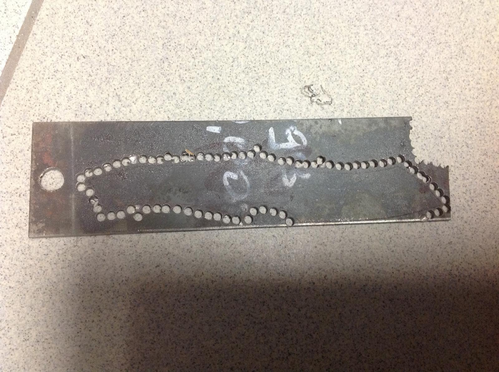

Soooooooo, obwohl die Bilde von gestern ja selbsterklärend sind und ich schon gefühlte 20 WIPs hier in den unendlichen Weiten des Forum eingestellt habe, noch mal ein paar Infos zum Werdegang:

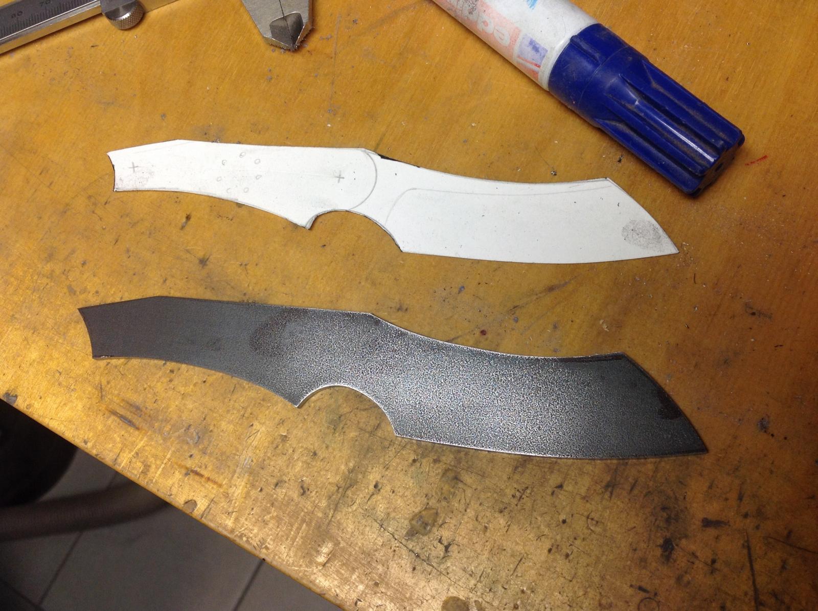

Ich bewundere alle, die Entwürfe am PC hinbekommen, das dann noch 3D-animiert präsentieren, aber ich bin oldschool, Papier, Bleistift, Kurvenlineal und Schere, so entstehen meine Entwürfe. Hier gab es 5 oder 6, die alle verworfen wurden, weil sie k***e aussahen oder keine Handlage versprachen.

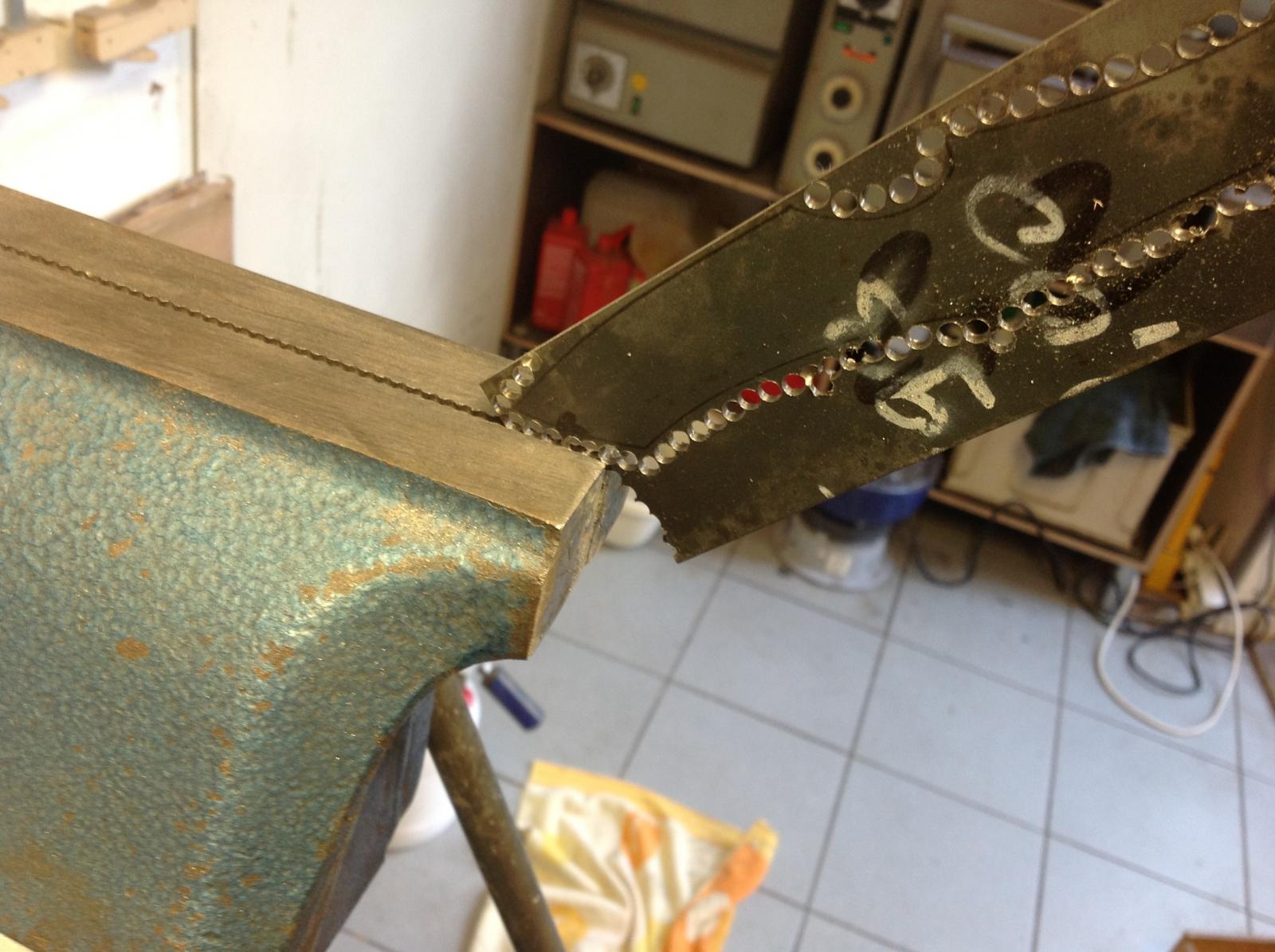

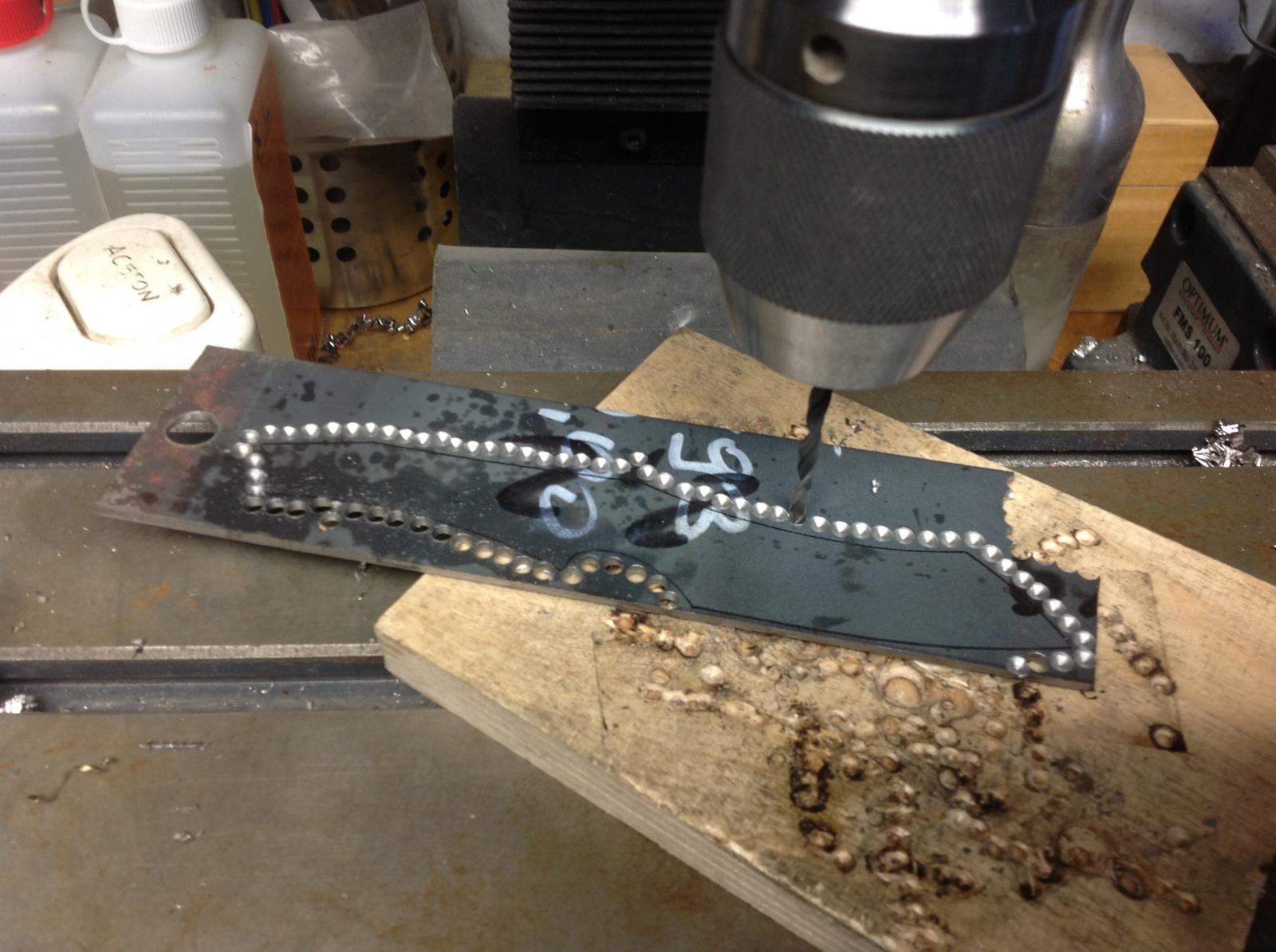

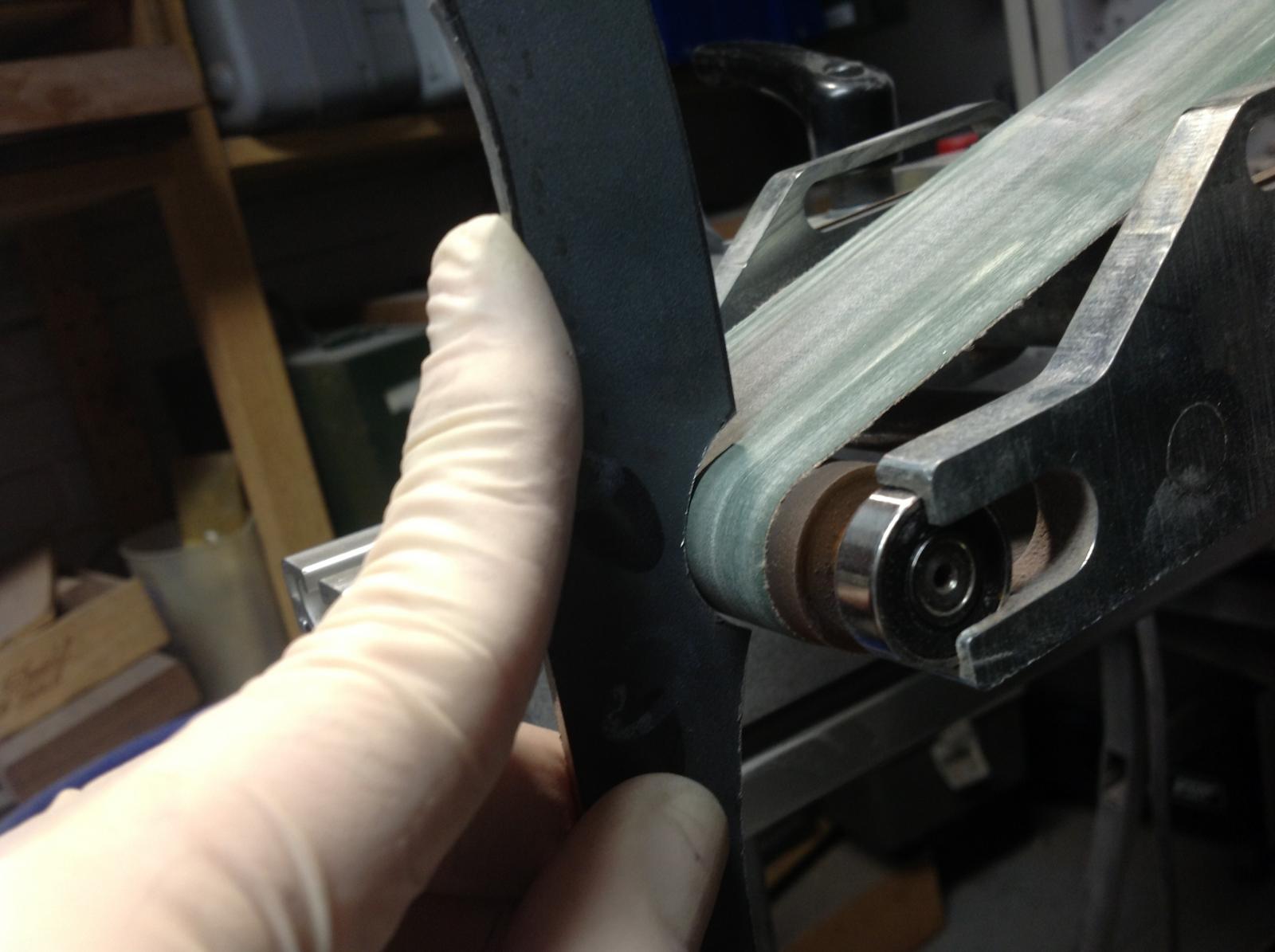

Also Pappschablone per Feinliner auf den Stahl (von AchimW) zeichnen, Kontur mit einem 4 mm Bohrer ausbohren ( nicht mit der Bösen Flex, ist mir zu laut und kommt abends bei den Nachbarn nicht gut, denn wenn ich flexe dann im Garten), Überschüsse abbrechen und dann die Kontur am Bandschleifen mi einen alten abgeratzten 60er Cubitronband ausarbeiten.
Fingermulde, Stirnfläche und Klingenrücken schon fein bis 240 schleifen.

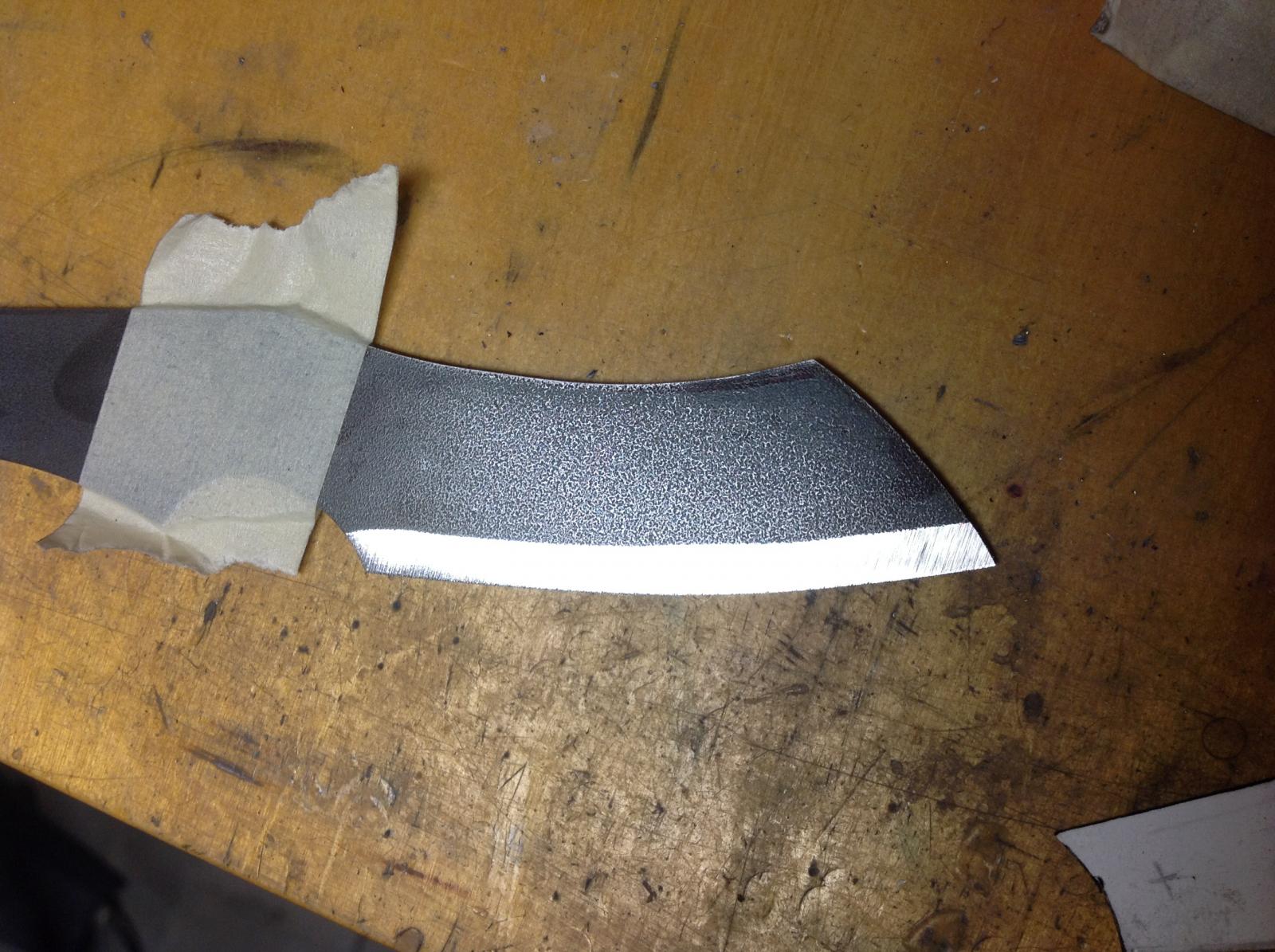

Dann kommt der Klingenschliff, Flachschliff frei hand, einziges Hilfmittel ist eine angerissenen Mittellinie und Tesakrepp, denn irgendwo muss der Schliff ja mal enden. ( Gunther: ja, ja, ich weiß...) Geschliffen habe ich bis Trizact A100.
Dann noch die Bohrungen für Fangriemenöse und Pin, das war es bis Gestern. Bis Gestern, denn Gestern war heute ja bekanntlich morgen.

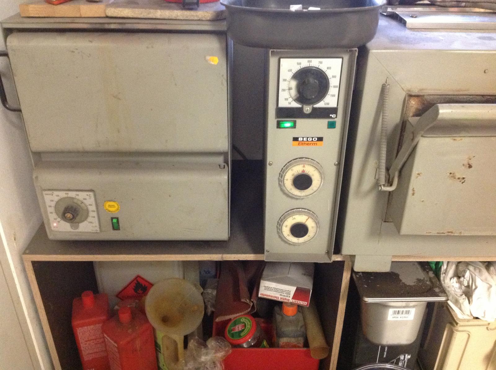

Dann wurde gehärtet, Beweisvideo im Link unten. In Ermangelung eines Kamaeramannes oder -männin sieht man leider recht viel peinlicherweise nicht komplett geschlossenen Hose, aber in meinem Alter ist einem nix mehr peinlich.
Härtetemperatur 820 Grad, Haltezeit 3 Minuten, abschrecken in warmem Härteöl. Das erzeugt auf 1.2519 dieses bezaubernde Leopardenmuster. Dann 2x ca. 1 Stunde anlassen bei 200 Grad. Das passt alles so.
Irgendwie hat das Messer aber in der Zeit Nachwuchs bekommen aus SB1, da hab ich derweil gleich man nen Hohlschliff drangekratzt. Die laufen aber natürlich außer Konkurenz, aber der Stahl lag noch rum und Solingen naht, noch vor dem Winter!!!

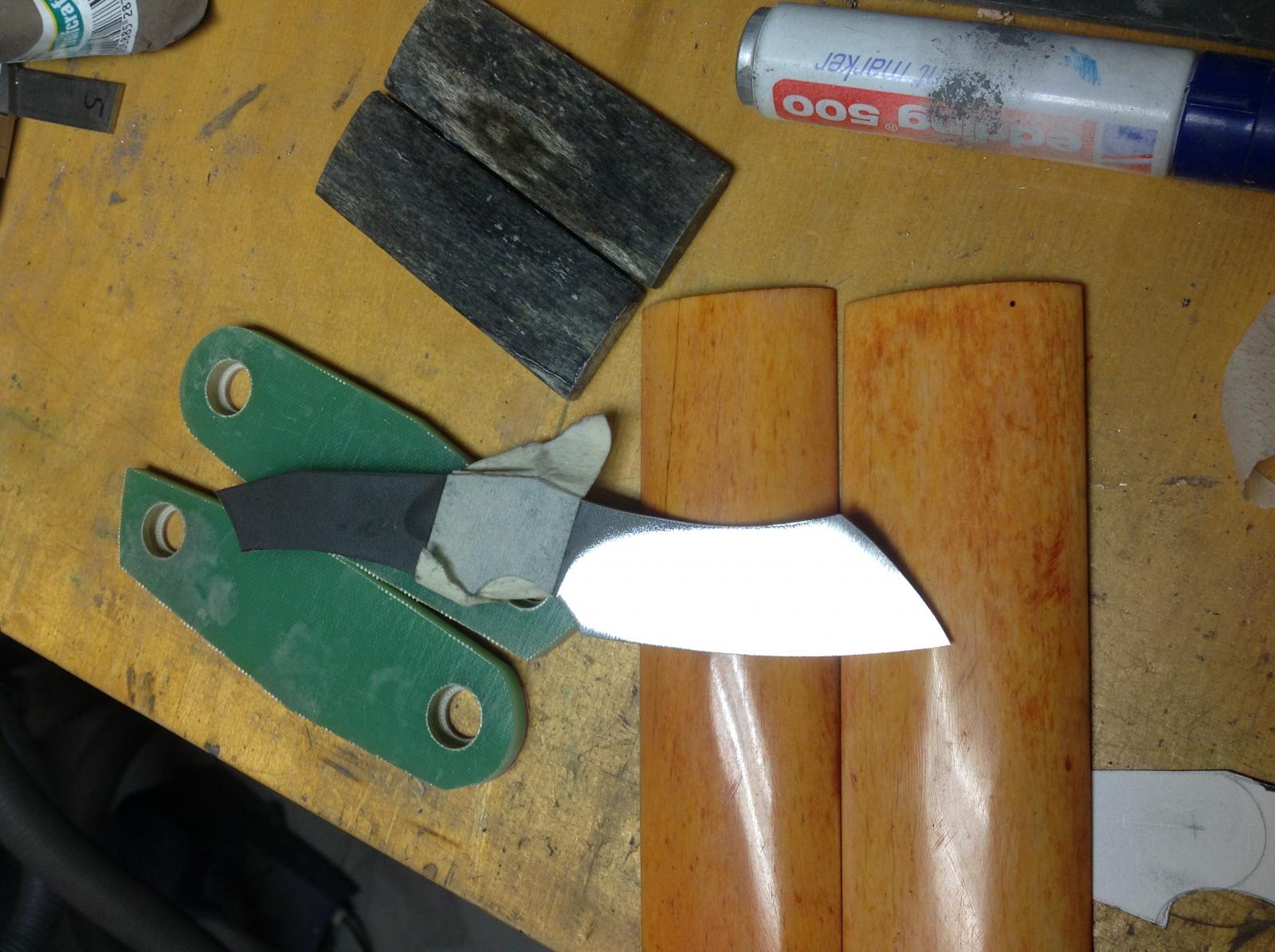

Hier mal auf dem Startfoto alle fürchterlichen Varianten der Griffmaterialen, aufs Treppchen hat es ein Stück stabilisierter Zebraknochen geschafft, den ich schon unendlich lange habe und der immer auf das richtige Messerprojekt gewartet hat.
Klingenfinish nach dem Härten, die Flanken nur mit altem 600er oberflächlich vom Zunder befreit, die Schneide bis 600 satiniert. (ja, den Kratzer habe ich gesehen und ja, anschließend noch weggemacht...)

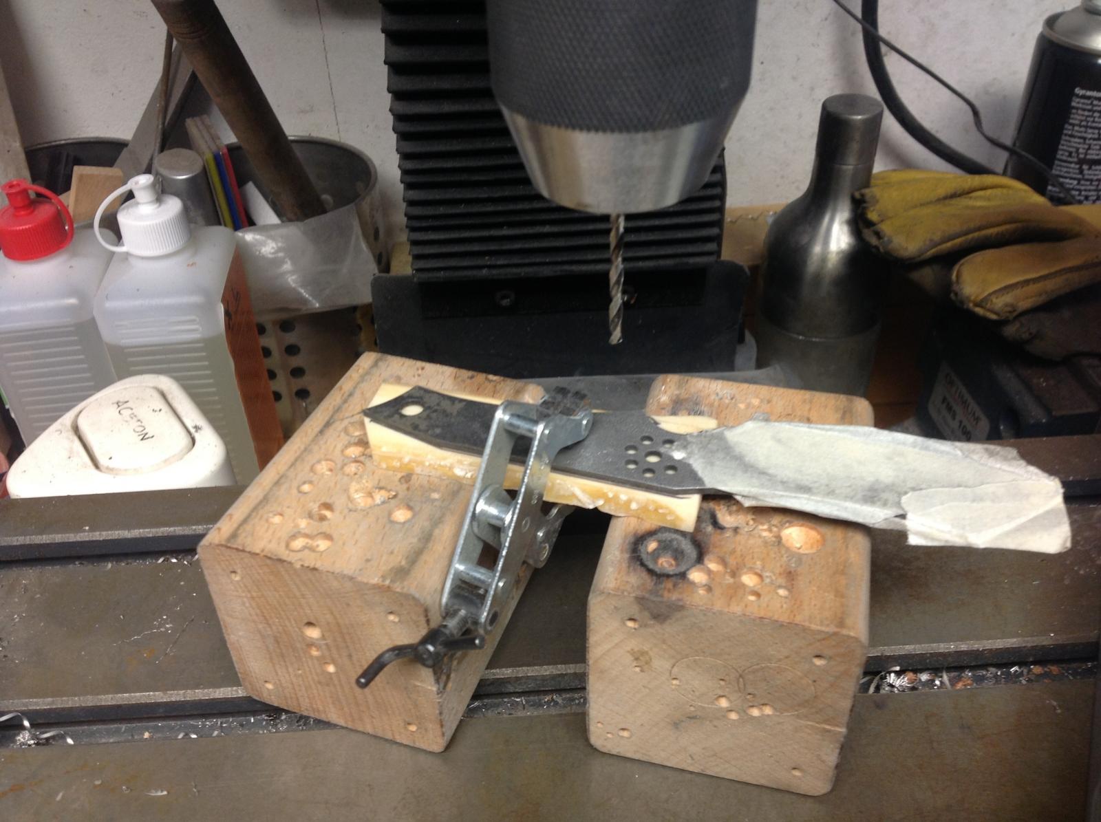

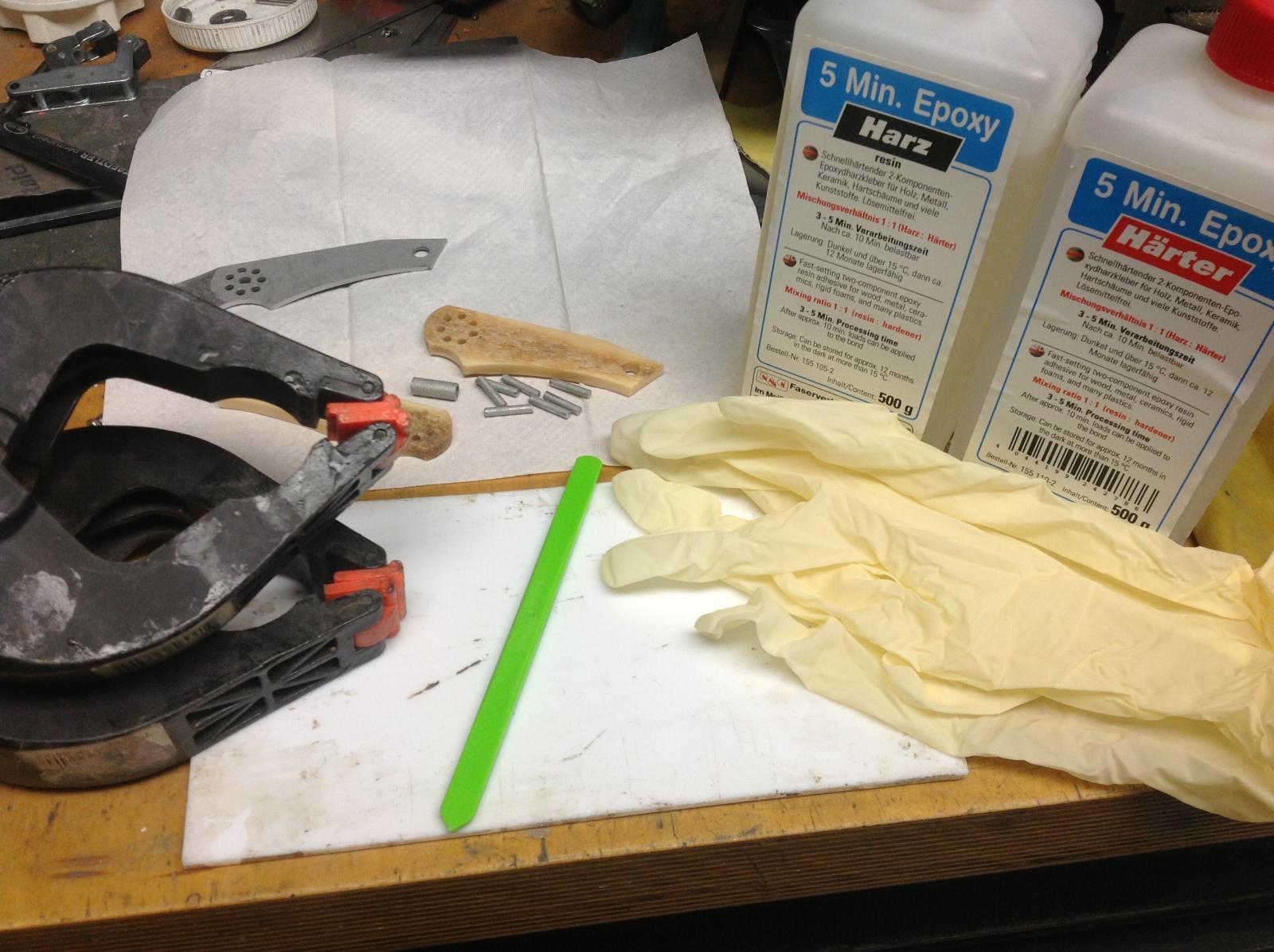

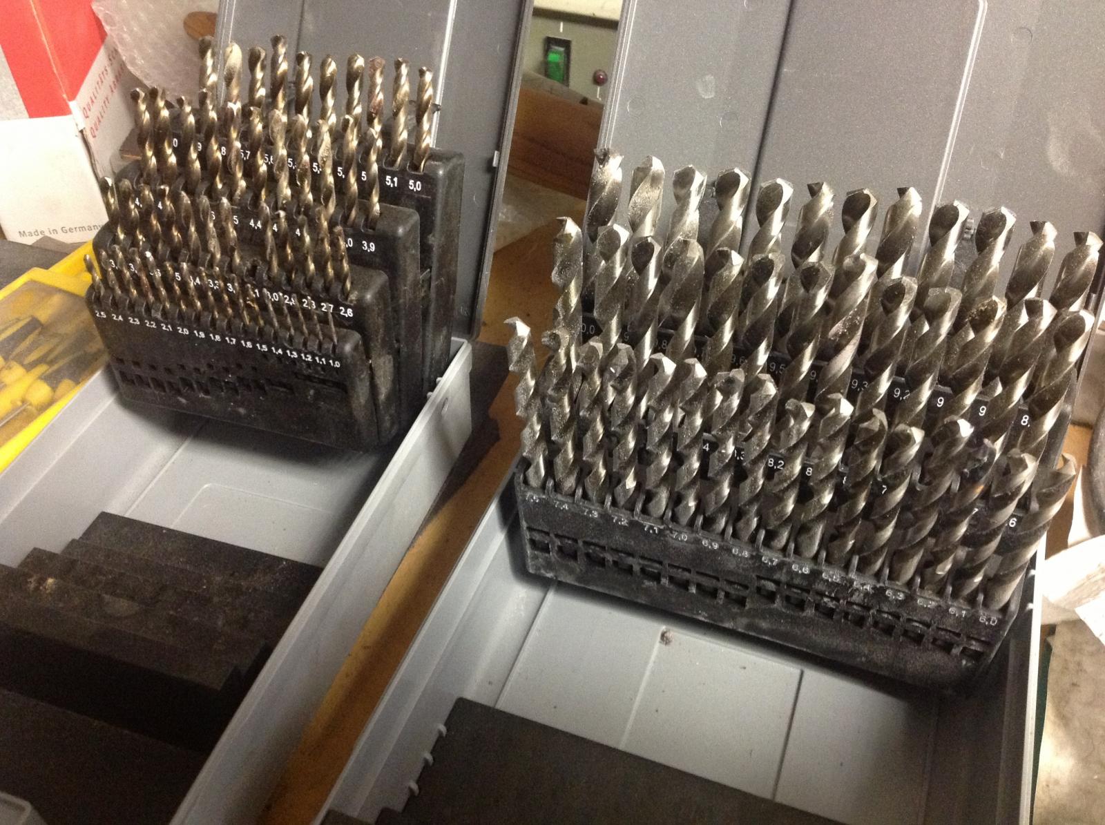

Der Knochen wird auf ca. 5 mm beidseits plangeschliffen, die Umrisse auf das Material übertragen, mit der Zwinge fixiert und entsprechend durchbohrt. Danach alle Bohrungen in den Griffschalen mit plus 1/10 mm erweitern, dafür habe ich irgendwann mal tief in die Tasche gegriffen und mir zwei Bohrersätze in Zehntelabstufung zugelegt. Kann ich wärmstens weiteremfehlen.

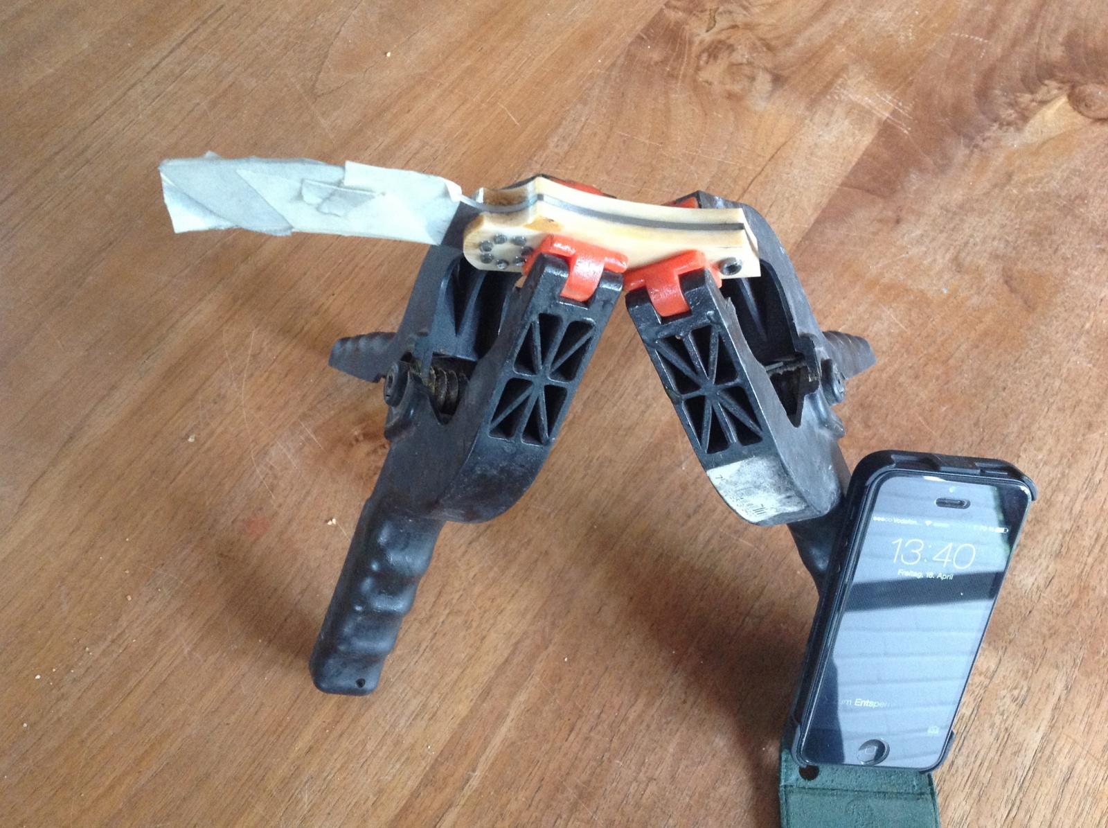

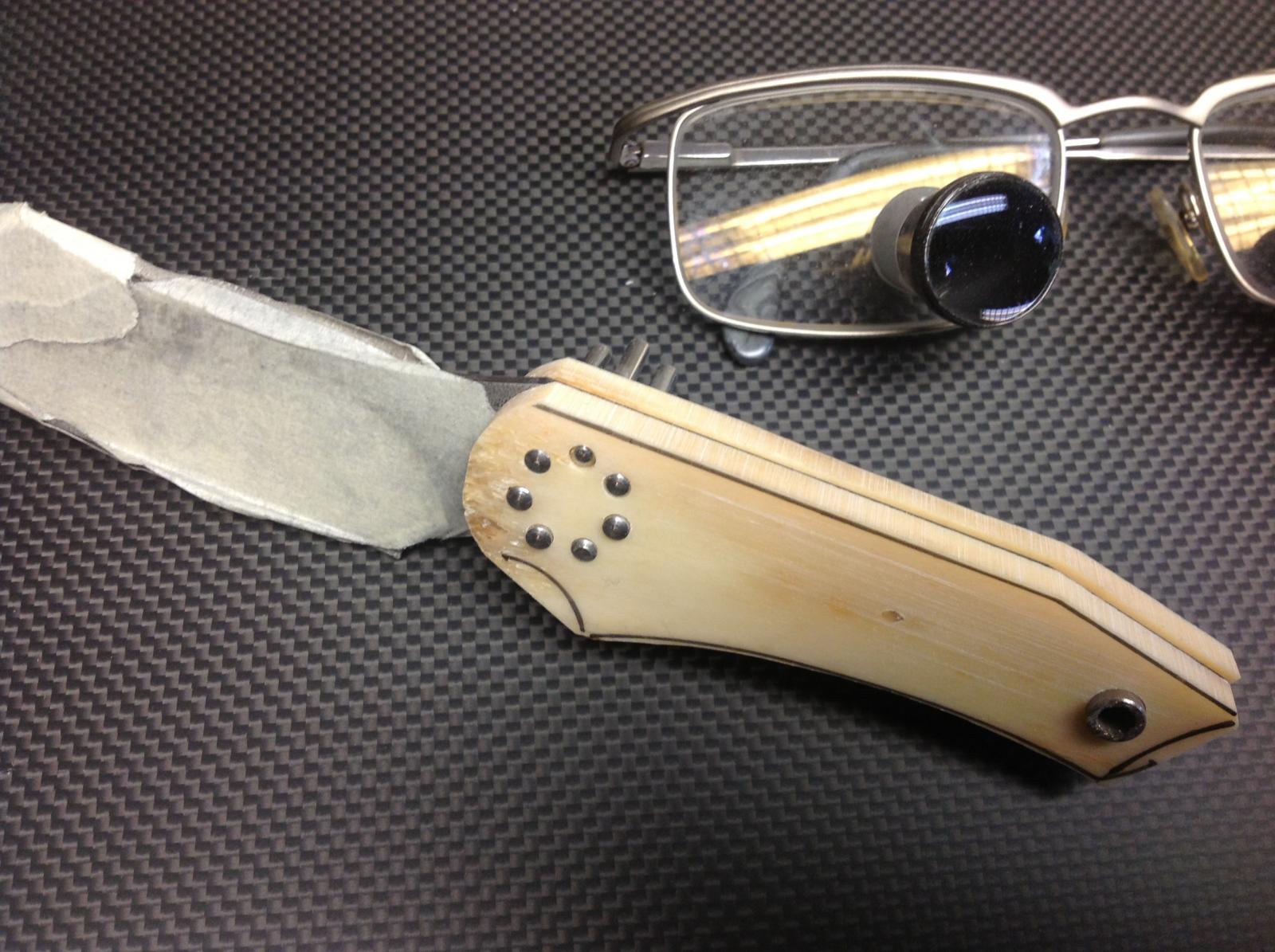

Die Umrisse arbeite ich immer möglichst genau an, damit ich nicht so wahnsinnig viel harten Kleber später wegschleifen muss. Wenn die Kontur passt, wird die Stirnseite des Griffs, die ja nach dem Kleben schlecht zu bearbeiten ist, fertig geschliffen und poliert.

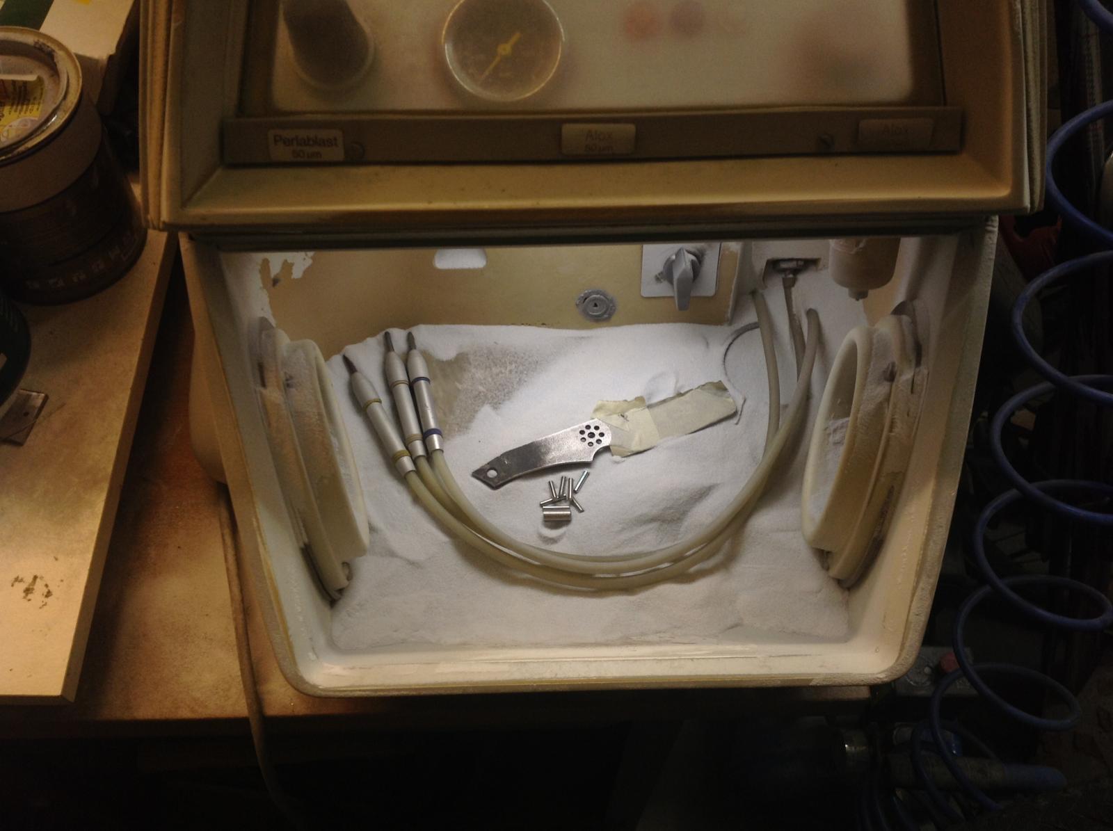

Zur besseren Haftung strahle ich alle Metallflächen des Erls und die Pins und Ösen mit dem Sandstrahlgerät ab. Anschließend wird alles mit der "billigen R&G-Pampe" (Insiderscherz, der Kleber ist hervorragend!) zusammengeklebt. Normalerweise verwende ich keinen Schnellkleber, um unnötigen Streß zu vermeiden, aber ich will heute noch weiterarbeiten, da ich demnächst kaum noch Zeit für den Wetbewerb habe. Ich weiß zwar, daß das für Euch Zuschauer weniger spannend ist, wenn einer so vorrausprescht, aber sonst hätte ich gar nicht teilnehmen können. Sorry!
Jetzt gebe ich dem Kleber aber trotzdem ein bisschen Zeit zum aushärten.

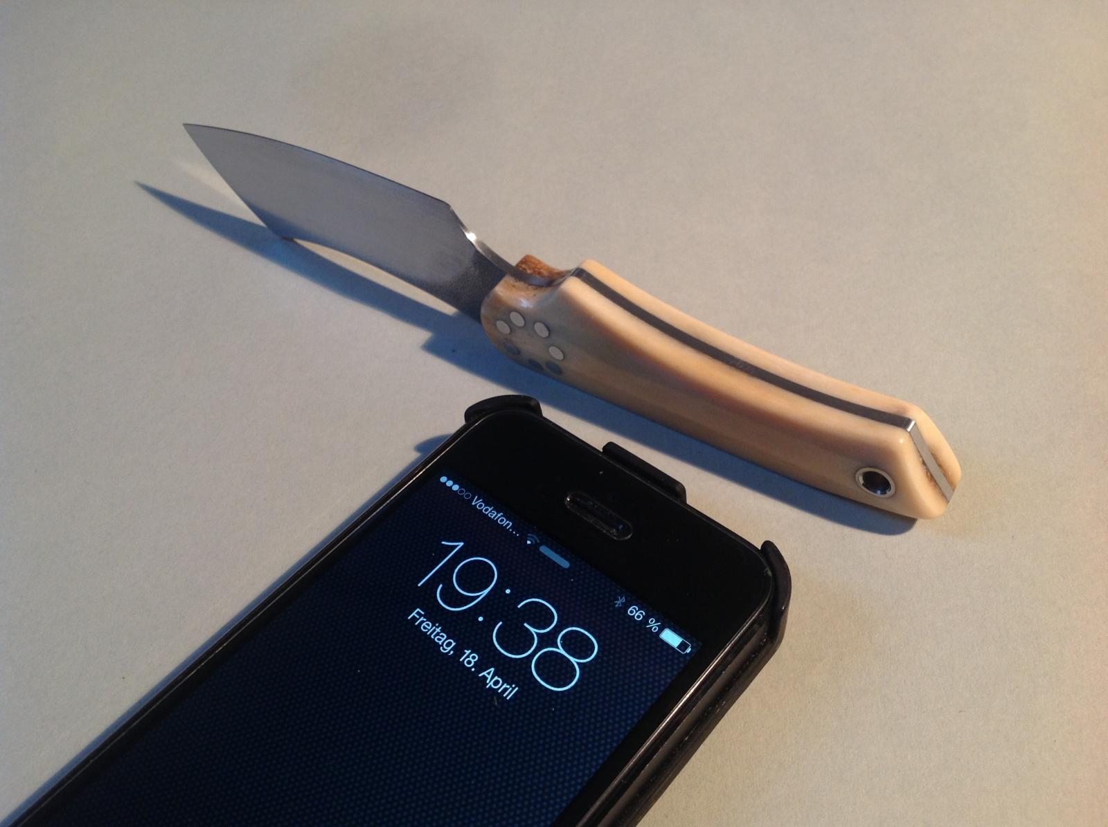

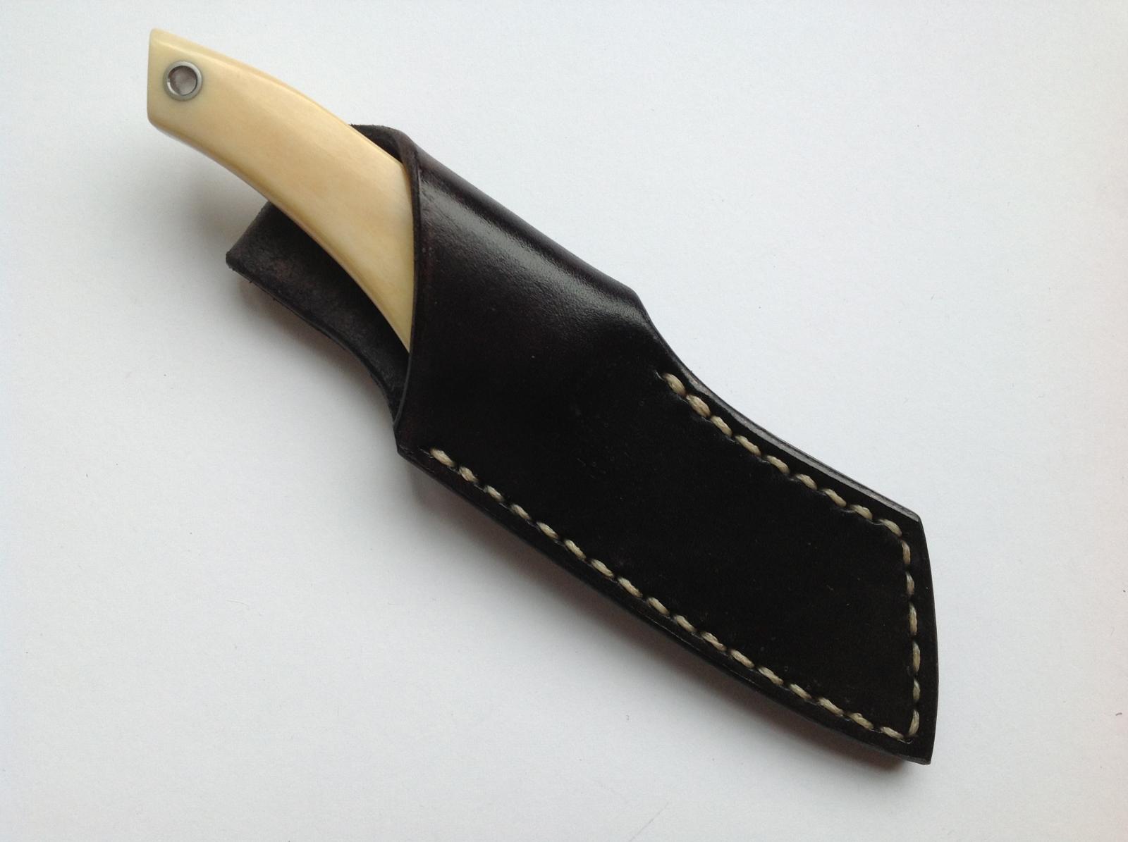

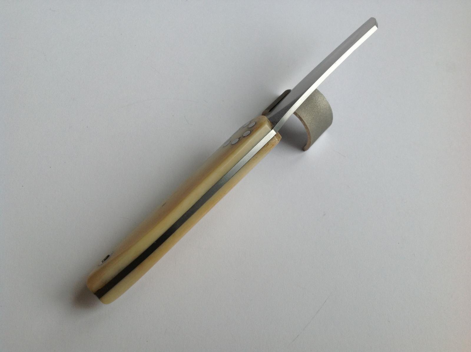

Im Rahmen der Vorbereitungen für die Ausstellung in Solingen, wo diese Messer auch zu besichtigen ist, ist das Projekt mit zum Abschluss gekommen. Die Form wurde noch etwas modifiziert, geschärft auf einen Winkel von 40° und eine einfache funktionelle Scheide aus Blankleder ist auch noch dazu gekommen.
Hat Spass gemacht, bin auf die anderen Wettbewerbsmesser sehr gespannt!
Viele Grüße und man sieht sich hoffentlich in Solingen!
Nils
