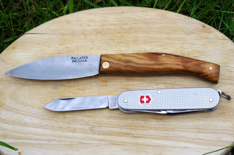

Das Navaja Busa No. 0:
Ich habe mich nach einigem Überlegen für dieses Modell entscheiden, maßgeblich aus drei Gründen:
1. Optik
Die Gesamterscheinung, insbesondere aber die Klingenform sprechen mich sehr an, das Modell wirkt zeitlos auf mich, schlicht, aber elegant.
2. Größe und Klingenstärke
Hosentaschenkompatibel und ein Schneidteufel, das ist meine Kombination.
3. Der Preis
Für 35 € zzgl. Versand eher ein Schnäppchen und somit eine Versuchung wert.

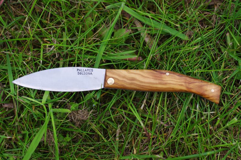

Das Navaja Busa No. 0 ist mit unterschiedlichen Griffmaterialien zu bekommen, ich habe mich für Olivenholz entschieden, des Weiteren stehen Buchsbaum, Palisander (35 €) sowie Rinderhorn, Hirschhorn und Schafhorn (je 65 €) zur Auswahl.
Gesamtlänge: 18,5 cm
Grifflänge: 10,00 cm
Klingenlänge: 8,5 cm
Klingenstärke: 1,9mm, zur Spitze leicht verjüngend
Klingenbreite: max 2,4 cm
Gewicht: 63 Gramm
Stahl: XC65 Kohlenstoffstahl

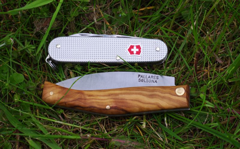

Zum Größenvergleich mit einem 84mm SAK:
Lieferumfang:
Das Messer in einem Plastiktütchen ;)
Kein unnötiger Schnickschnack, eine Holzschatulle (12 €) und ein Lederetui (20 €) sind als Zubehör erhältlich.

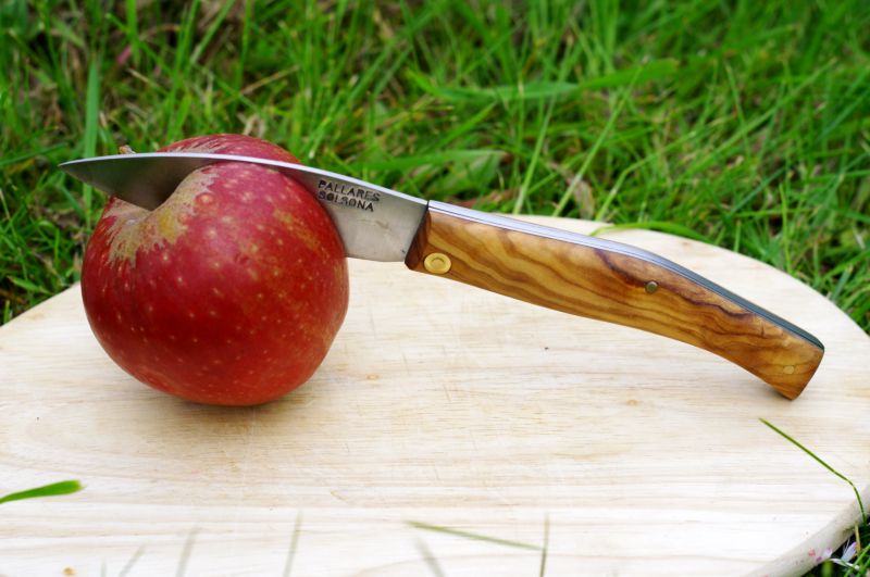

Verarbeitung:
Insgesamt bin ich angesichts des Preises und der Handarbeit zufrieden, allerdings gibt es neben Licht auch Schatten.

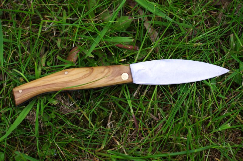

Hervorzuheben sind die sehr gut angepassten und ohnehin sehr schönen Olivenholzschalen, die Pins sind hervorragend eingearbeitet und stehen keinen Deut über. Risse o.ä. im Holz sind nicht vorhanden.
Auch die Klinge selber ist sehr gut verarbeitet, inkl. eines scharfen und sauberen Anschliffs.
Negativ fallen zwei Punkte auf:

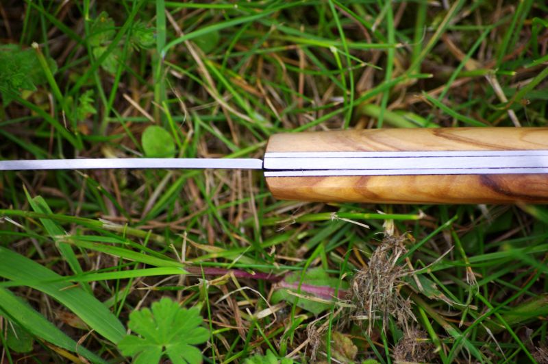

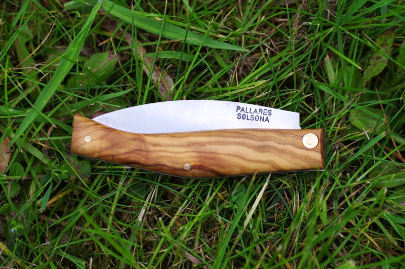

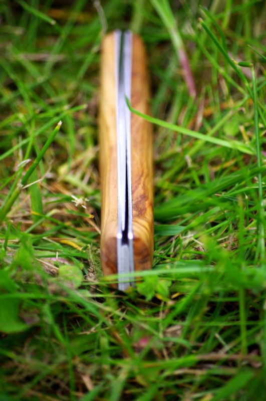

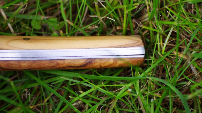

• Die Klinge sitzt im geschlossenen Zustand recht weit außerhalb der Mitte, schleift allerdings nicht am Liner. Geöffnet ist leichtes seitliches Klingenspiel vorhanden.
• Auf der linken Messerseite befinden sich bei meinem Modell Am Griffende und am Griffanfang zwei recht deutliche Spalte zwischen Liner und Feder.
Wie gesagt, angesichts des Preises und der Gesamterscheinung halte ich diese Punkte für absolut tolerierbar, bei den hochpreisigeren Varianten wäre ich vermutlich etwas pingeliger.

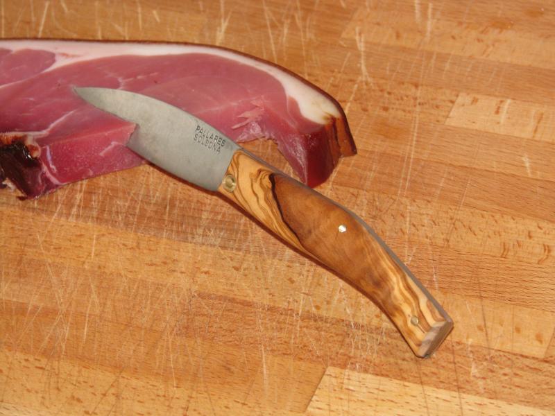

Haptik und Einsatz:
Das Messer kommt erfreulicherweise ohne Nagelhieb daher, kann aufgrund der breiten Klinge auch bequem geöffnet werden.
Die Klinge rastet bei 90° Stellung ein, der Slipjoint ist relativ stramm, zwischen SAK und Ankermesser.
Der XC65 Stahl lässt sich schnell und einfach auf eine sehr gute Schärfe bringen, über die Schnitthaltigkeit kann ich noch nichts sagen.

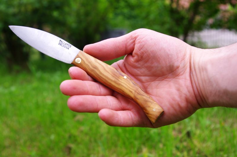

Die Handlage ist aufgrund der Grifform und leichten Konturierung sehr angenehm, manch einer für Handschmeichler dazu sagen ;)

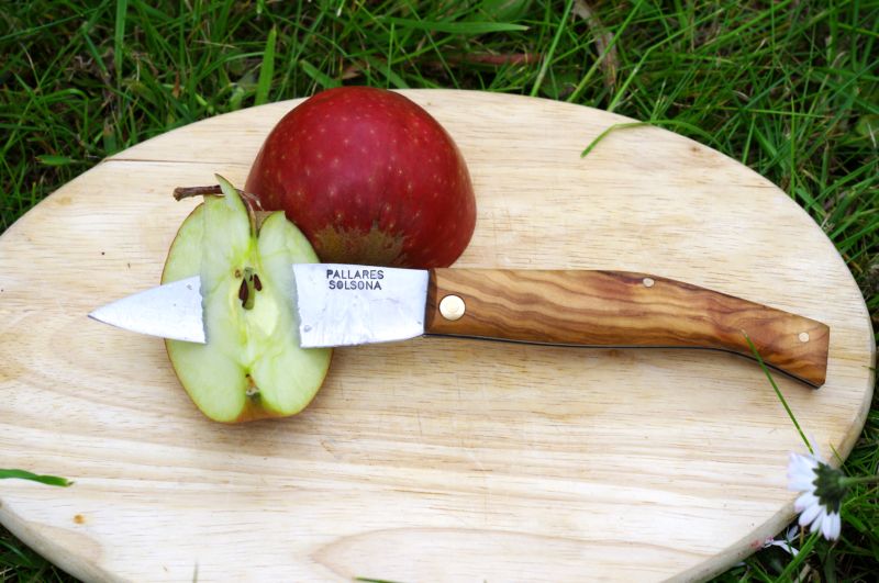

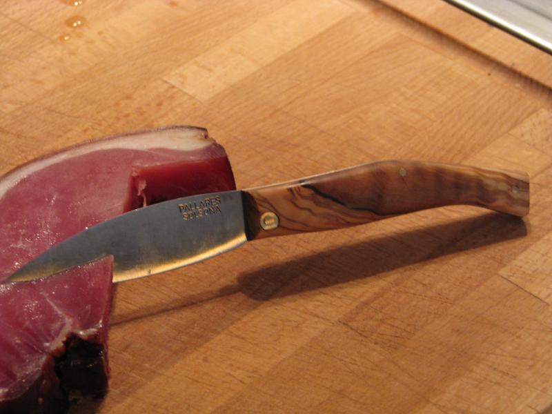

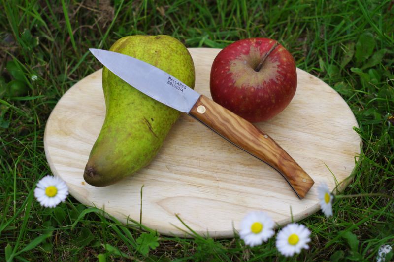

Aufgrund der Klingengeometrie und Stärke eignet sich das Messer optimal zur Nahrungszubereitung. Dank Flachschliff gleitet die Klinge sanft durch das Schnittgut, natürlich lässt sich aber auch ein Stock anspitzen u.ä. EDC-Aufgaben erledigen. Für mich ist das Messer aber eher ein „Tischmesser“ bzw. für ein entspanntes und rustikales Picknick ideal.
Fazit:
Insgesamt für mich eine klare Empfehlung, auch mit den beschrieben „Verarbeitungsmängelchen“. Vielleicht sogar deswegen, weil der rustikale Charme, die Handarbeit und die Tradition dadurch ein wenig greifbarer wird. Danke auch an Jenni für die gewohnt schnelle Abwicklung. Auch wenn ich mich bisher recht wacker an mein selbstauferlegtes Kaufabstinenzgelübte gehalten habe, derartige Messer sind dann doch eine Sünde wert, und ich vermute mal, dass es nicht bei dem einen bleiben wird ;)
Ola el [Nicko],
gracias für das schöne, reich bebilderte Review.
Tja wir teilen tatsächlich einen Messergeschmack, der viele Übereinstimmungen hat:D
Ich habe das Navaja Busa auch schon eine kleine Weile- es fiel mir beim Stöbern in Jennies Shop auf und wurde dank es schmalen Preises ein netter "Beifang" bei einer Bestellung.
In der Tat ist das Messer jede Pesete-äh jeden Euro -wert.
Die von Dir beschriebenen Mängel sind bei meinem Exemplar nicht vorhanden;) Die Klinge steht wackelfrei und mittig. Vielleicht hilft ein zarter Hammerschlag auf die richtige Seite der Achse bei Deinem Exemplar.
Danke fürs Zeigen
Dein Excalibur

Ich habe das Busa Olivenholz seit ein paar Wochen, die von dir angesprochenen Spalte hat mein Exemplar auch, allerdings deutlich kleiner.

Ein kleines Update:
Nach meinem Review schrieb mich sofort Jenni von Klingenwelt an mit dem Angebot, dass Messer umzutauschen,
nach einigem Überlegen habe ich das Angebot angenommen und jetzt ein Exemplar vollkommen ohne Spalte erhalten.
Vielen Dank für diesen Service, und das Messer macht jetzt noch mehr Spaß ;)
