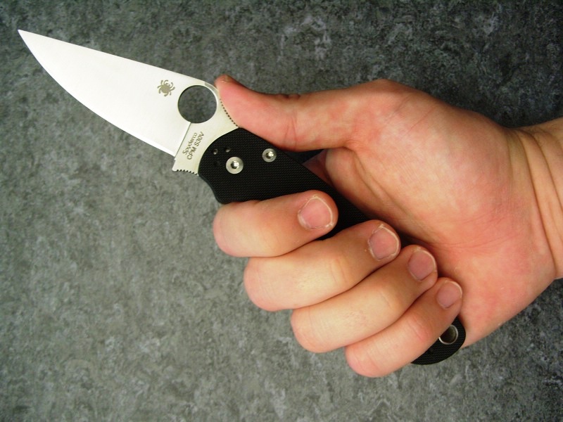

Das PM2 liegt mir einen ganzen Ticken besser in der Hand als das PM. Allerdings muss ich gestehen sonst auch das Military zu führen oder ein SMF in meiner Freizeit auf Arbeit sind es Kandidaten wie Böker+ RBB Recurve, Rat1, SOG X-Ray...

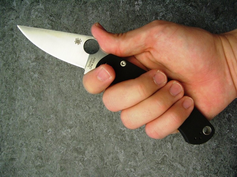

Die Größe war genau richtig, nicht zu groß und nicht zu klein, meine Hände hatten Platz. Angenehmes Tragegefühl, Gewicht war passend.

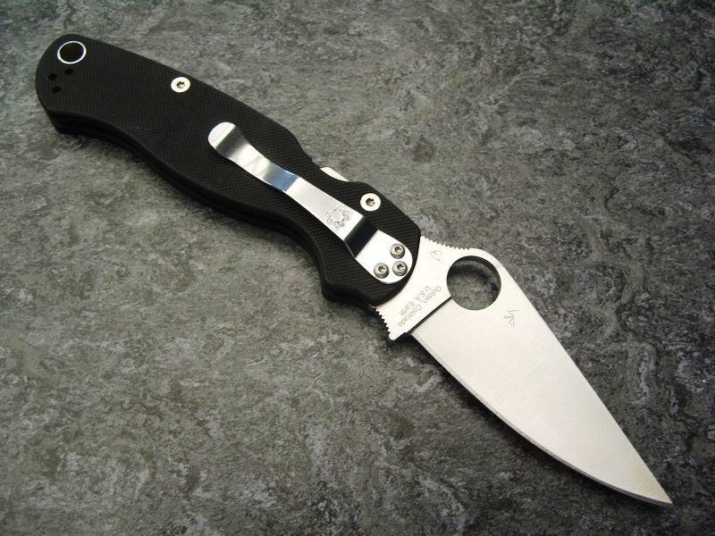

Einzig der vierseitig umsetzbare Clip war für meinen Geschmack etwas zu stramm.

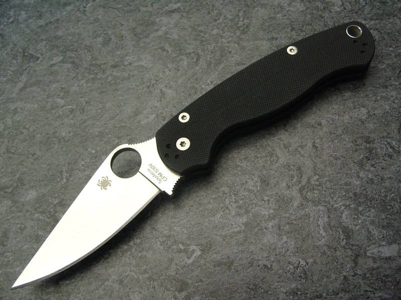

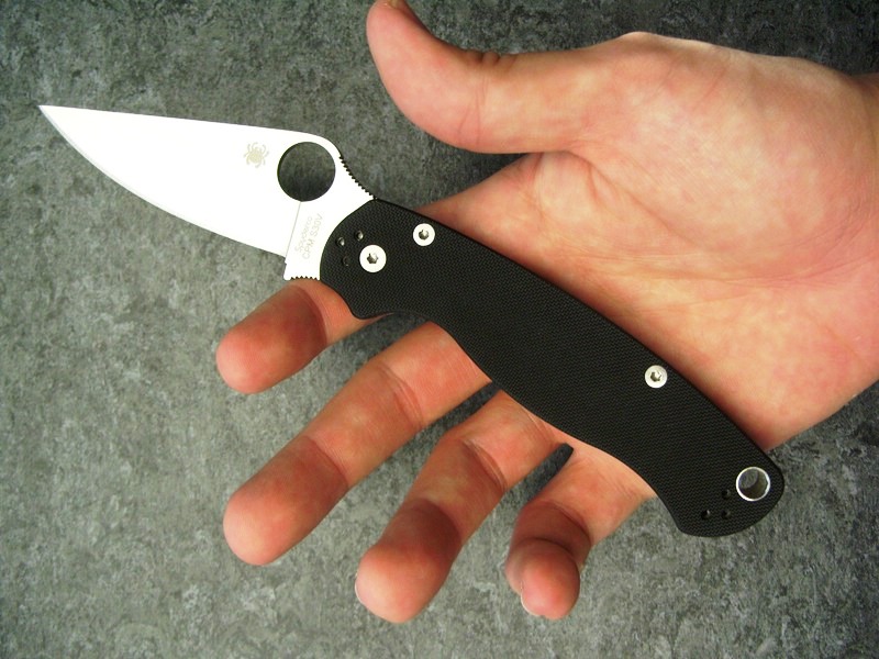

Die Handlage des Messers ist wirklich toll. Der Griff ist auch für größere Hände ausreichend dimensioniert und erlaubt durch die Fingermulde auch verschiedene Griffweisen, z.B. für feine Schneidarbeiten, während sich der Daumen bei Druckschnitten bequem auf dem Klingenrücken mit der sanften Riffelung abstützen kann. Die Griffschalen aus schwarzem G10 sind zwar keine ausgesprochenen Handschmeichler, ermöglichen aber eine sichere Handhabung des Messers und sind sauber an den Griff angepasst. Keine Spalten, Kanten oder Übergänge stören Handlage oder Optik.

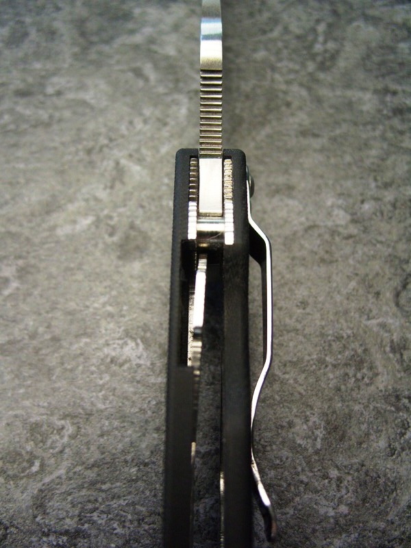

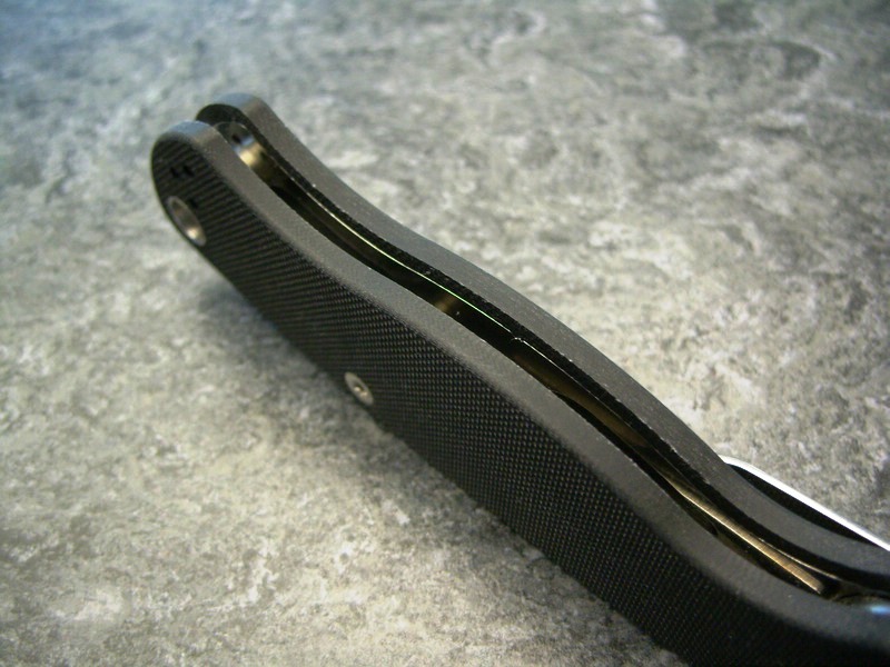

Dadurch, dass die Edelstahlliner in den Griffschalen "versenkt" wurden, ist der Griff auch schön schlank und trägt eingeclippt in der Hosentasche überhaupt nicht auf. :super:
Klinge:
Die Klinge entspricht mit ihren Maßen - Klingenlänge 87mm, Schneidenlänge 78 mm, Klingendicke 3,5 mm - und dem Flachschliff genau meinen Vorstellungen an einen EDC-Begleiter. Die Spearpointklinge ist schön bauchig und der S30V-Klingenstahl hat über den Testzeitraum erwartungsgemäß nichts von seiner Rasurschärfe eingebüßt. Prima, genau so muß das sein! :hehe:

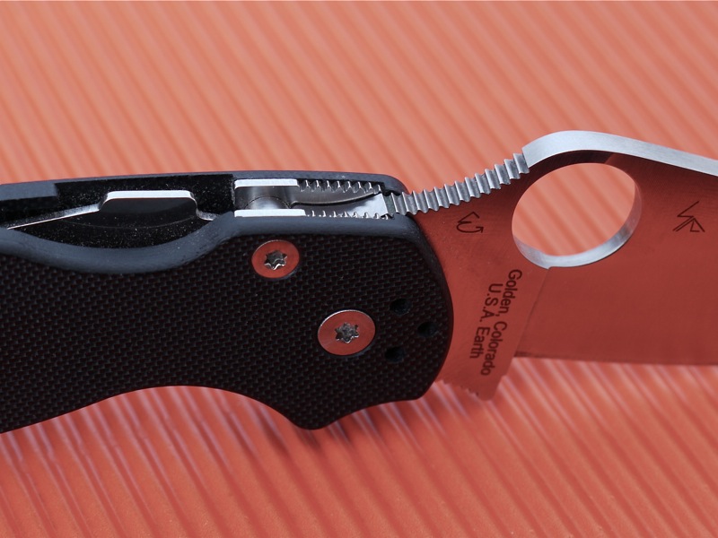

Der sog. "Compression Lock" macht auf mich den Eindruck umgedrehten Liner-Locks da er von der Oberseite des Messers zu bedienen ist - aber er verriegelt das Messer trotzdem spielfrei und sicher ;)
Zudem reduziert sich so das Verletzungsrisiko, da man beim Schließen nicht mehr die Finger zwischen Griff und Klinge hat.

Compression Lock (CL) A small piece of metal that is inserted, from the side, in between the blade tang and the stop pin (or anvil pin)
attachment.php
Bild mit freundlicher Genehmigung von www.spyderco.com
Der Compression-Lock sieht zwar auf den ersten Blick wie ein umgedrehter Linerlock aus, funktioniert aber grundliegend anders, nämlich durch Kompression des Liners zwischen Klinge und Stoppin.
Daher verriegelt er nicht "trotzdem" sicher und spielfrei, sondern gerade deshalb ;)

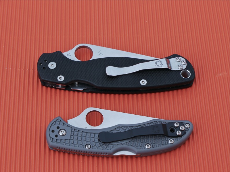

Vergleich mit dem Delica, das mich in den verschiedensten Varianten oft begleitet.

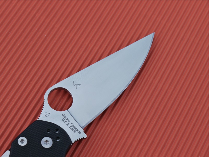

Das Schmuckstück des PM2, die Klinge. Mit dem coolen Schriftzug "Colden, Colorado U.S.A. Earth" :cool:

Allerdings wirkt es, durch die doppelseitigen Liner auch schwerer. Robust ist das alte auch, aber das neue wirkt noch etwas mehr oversized.

Brrr. Den fand ich, vor allem verglichen mit dem alten, richtig hässlich. Die Form hat mir gar nicht zugesagt.Um auch bei Tip-Up dem vergrößerten Fangriemenloch Platz zu schaffen musste der Clip recht schief montiert werden. Funktional kein Problem, aber optisch .....

Hier noch einige Vergleichsbilder innerhalb der Familie.
Und ja, die Bilder sind verrauscht. Die Kamera stand noch auf ISO 1600 von einer vorherigen Dämmerungsaufnahme und ich Hornochse habe es erst beim nachbearbeiten der Bilder gemerkt. Da war das Messer aber bereits wieder verpackt :-(

Zuerst mal die ersten Eindrücke:
Es fasst sich ganz hervoragend gut an. Die G10 Schalen mit eingelegten Linern fühlen sich großartig in der Hand an. Mechanisch war alles wunderbar. Etwas gewöhnungsbedürftig der Compression Lock, aber gut.
Es trägt sich sehr bequem und wenig auffällig. Die Daumenriffelun gwar die beste, die ich je gefühlt hatte. So fest und sicher auch bei schweren Schnitten, ohne zu kneifen. Echt klasse.
Die Klingenform hat mir optisch nicht zugesagt. Bei dem Griff hätte ich mir eine bulligere Klinge vorgestellt. Die Konstruktion wirkt so stark und stabil, das mir die Klinge dagegen etwas schwindsüchtig erscheint. Ohnehin kann ich mich nur schwer damit anfreunden, aus einer satten 4mm Klinge am Ende so ein dünnes Teil zu haben. Dann lieber von vorne bis hinten satt.
Überhaupt fand ich, dass das Messer bei aller Verarbeitungsgüte leider wenig Flair hatte. Wenig Potential für "das eine Messer". Zum Glück gibts genug andere Leute, die das anders sehen. Bestimmt auch zu Recht.
Der Vergleich:
Zum Preis - Leistungsverhältnis muss ich sagen, dass sich Spyderco mit seiner China - Reihe echt selbst eine Grube gegraben hat. Das kleine Persistence nenn ich mein eigen und habe es verglichen.
Die China - Reihe ist m. E. so gut, das echt wenig übrig bleibt, weshalb man jetzt echt das Para nehmen sollte.
Selbst die Klingengeometrie und auch die Griffergonomie sind sich so ähnlich, das man das Para schon echt lieben muss, wenn man einen, in meinen Augen überzeugenden, Grund nennen will, es zu kaufen. Liebe wäre ein Grund, S30V nicht.
Auf die Spitze hin ist das Persistence feiner ausgeschliffen.
Die Griffunterseite folgt der gleichen Linie, wie das Para, nur beim Rücken unterscheiden sie sich leicht, weil das Persistence kleiner ist.
Die Schneidenlänge des Para ist nicht viel länger als die des Persistence. Man hat dann schon viel Messer, wo es auch mit weniger geht.
Von der Sache her würde ich dem Persistence und Konsorten den Vorzug geben. Den Preisunterschied holt man sonst qualitativ nie mehr rein.
Also: Das Para ist technisch einwandfrei, nix zu mäkeln. Wenn es optisch zusagt, wenn man sich darin verliebt hat, dann nix wie kaufen. Wenn man ein richtig gutes Messer sucht, kann man bei Spyderco auch eine Preisetage tiefer fündig werden, ohne eine Qualitätsetage tiefer zu landen.

Fertig, jetzt noch ein paar Bilder:
[...]Die Klingenform hat mir optisch nicht zugesagt. Bei dem Griff hätte ich mir eine bulligere Klinge vorgestellt. Die Konstruktion wirkt so stark und stabil, das mir die Klinge dagegen etwas schwindsüchtig erscheint. [...]
Kann ich nachvollziehen, wobei es mir so aussieht, als hätte jemand (vermutlich bei Spyderco) die Klingen schmaler geschliffen, als sie normalerweise sein soll. Da scheint mir in der Breite ca 1mm zu fehlen; auf einigen Bildern kann man ahnen, was ich meine.
Gruss, Keno
