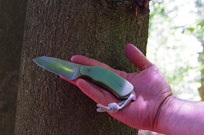

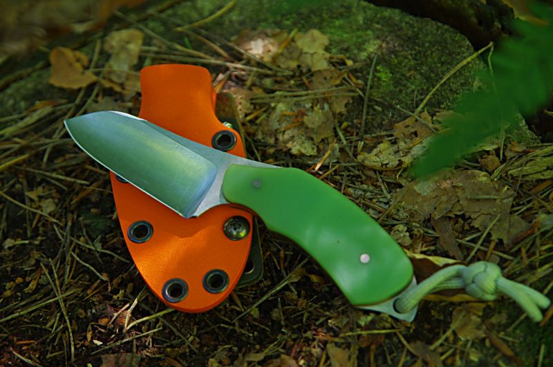

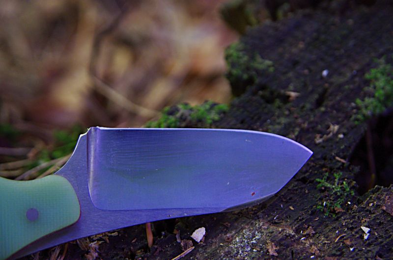

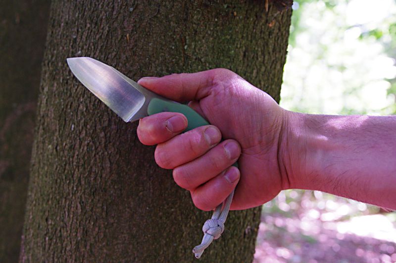

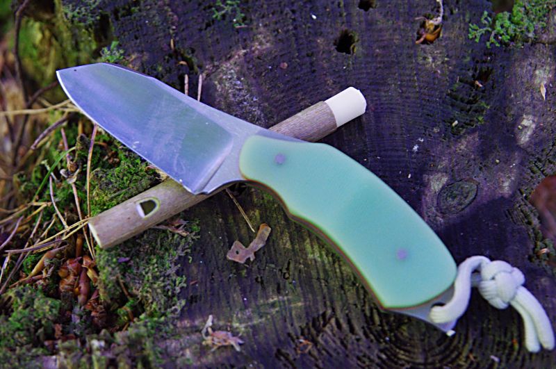

Aloha liebe Gemeinde, dies ist mein erstes Review von meiner ersten Passaround-Teilnahme, am ersten Tag als neuer Moderator, hier im Forum. Das sind ziemlich viele Premieren auf einen Haufen. Es handelt sich um dieses Teil:http://www.messerforum.net/showthread.php?p=796925#post796925
Vor knapp zwei Wochen durfte ich das Messer persönlich von Lacis abholen und ich kann mein Fazit vorweg nehmen--ich habe mich ziemlich verliebt, in dieses Teilchen. Zunächst war ich von der Farbgebung etwas irritiert, aber ich muss gestehen, man gewöhnt sich daran und dann findet man es genial.
Das Messer ist aus D2 Stahl gemacht, ist 14,5 cm lang und hat eine 6,5 cm lange Klinge,deren Stärke 3mm beträgt. Bei mir brachte es ohne Scheide 94 Gramm auf die Waage. Die vernieteten Griffschalen sind imho aus Mircata. Mit dabei war eine orange Kydexscheide mit zwei Befestigungssystemen von Nestor- dazu später mehr.
Als ich das AC 15 zum ersten Mal in die Hand nahm, war ich begeistert- in meinen Händen saß es wie angegossen, die vier Finger finden ihren Platz von alleine am Griff, der Daumen liegt locker auf dem Messerrücken.
Die Schärfe der Klinge war beängstigend und ist es noch immer. Das Messer eignet sich für sehr viele Schneidaufgaben. Meine Testdisziplinen waren die eines typischen Stadtindianers: Papier,Pappe,Plastik, Teppich und Obst schneiden, etwas Gartenarbeit und Schnitzen. Dafür kann ich nur Bestnoten verteilen. Lediglich nach dem Obstschneiden und nur oberflächlicher Reinigung lief die Klinge sofort an und zeigte kleine Rostspuren, die sich aber leicht wegpolieren ließen.
Auch die Kydexscheide von Nestor ist ein kleines Kunstwerk. So klein wie nötig ,gut durchdacht und passgenau. Sie hält das Messer in jeder Position, man kann sie am Gürtel, in der Hosentasche oder gar als Neckknife tragen. Mit dabei ein Kydexclip, um das Messer in der Hosentasche zu tragen und ein Tek-Lok ähnlicher Kydex/Lederadapter. Dieser Adapter hat mich sehr überzeugt-noch nie habe ich ein Messer bequemer am Gürtel getragen:super: So habe ich das Messer permanent getragen, wie die Schweißspuren am Leder beweisen.
Fazit:
Lacis, Mücke und Nestor haben in Planung, Herstellung und Ausstattung ganze Arbeit geleistet. Ich bin begeistert und hoffe am Ende des Passarounds das nötige Losglück zu haben.

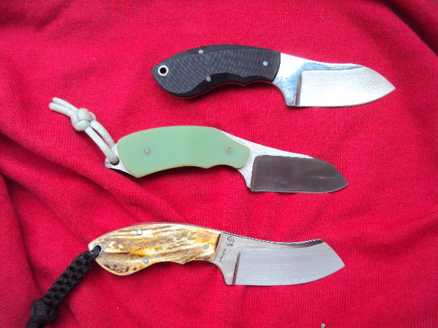

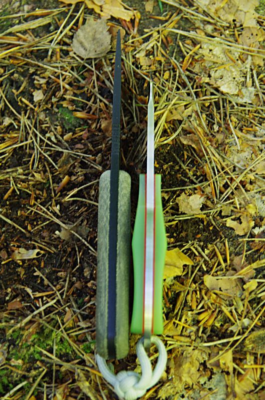

Hier noch Vergleichsfotos mit dem Böker Rhino:
Oben seht Ihr ein umgearbeitetes Rhino ( hab ich mir gegen den Entzug vom AC 15 machen lassen, mit Nestors Adapter an der Scheide ), in der Mitte das AC 15 und unten ein original Rhino-Stag.
Ich fand auf den ersten Blick die Ähnlichkeit vom AC 15 zum Rhino sehr groß, jedoch handelt es sich imho um zwei völlig unterschiedliche Entwürfe. Wie gesagt ist das gepimpte Rhino lediglich eine Ersatzdroge.

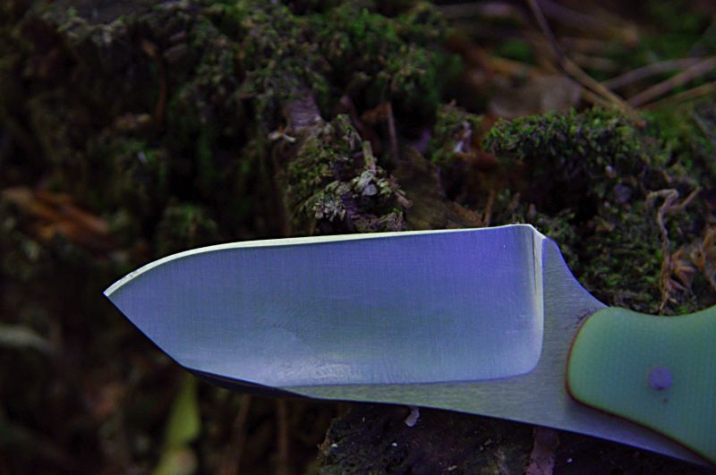

Die Verarbeitung ist sehr gut, insbesondere die verschiedenen Schliffmuster an der Klinge, die unterscheidlich satinierten Klingenbereiche, die Anpassung der Schalen, unterlegt mit rotem Fiber....da gibt es nichts auszusetzen.
Lediglich der Anschliff der Klinge ist etwas unregelmäßig, was der Schneidleistung aber keinen Abbruch tat.

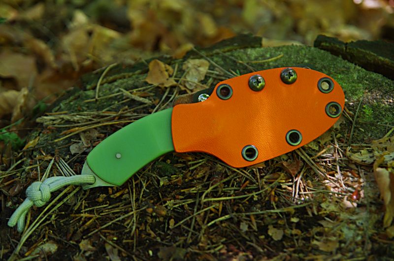

3. Scheidensystem
Nestors Arbeiten sind ja mittlerweile eine Klasse für sich, und das vollkommen berechtigt. Auch hier hat er eine sowohl optisch als auch praktisch sehr passende Scheide gefertigt, insbesondere das Tragesystem ist sehr durchdacht.
Ich habe den Hosenclip nur einmal kurz gestestet, noch spannender ist der Kydex/Lederadapter, welcher mir sehr gut gefallen hat. Das Messer ist so in nahezu jeder Posítion tragbar.
Das Messer saß relativ sicher in der Scheide, allerdings wies der Scheidenmund bereits einige Einschnitte auf (ansatzweise im zweiten Bild erkennbar), hier würde ich persönlich zu einer Kydex mit Lederfütterung tendieren, die Nestor auch anbietet.
Insgesamt eine tolle Arbeit, die den Charakter des Messer hervorragend unterstreicht.

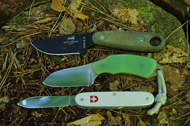

Das Messer ist ja eher klein, aber doch ein vollwertiges Messer. Mit meinen kleinen Händen bekomme ich gerade vier Finger an den Griff, sodass auch robustere Arbeiten möglich sind.
Hier mal ein Größenvergleich mit dem Izula II, mein derzeitiges Wald-Messer, und dem Victorinox Soldier:

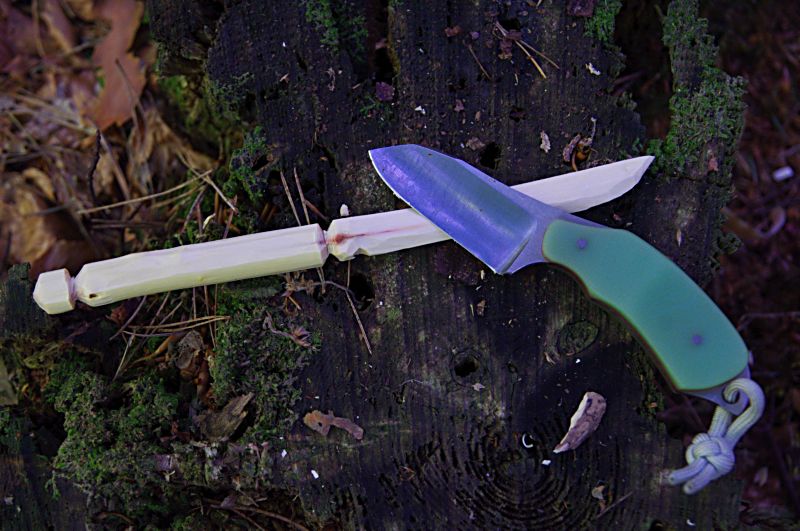

Was ist mit Holz? Nun endlich ab in den Wald mit dem Zwerg, was ich außer 4(!) Zecken noch mitbrachte, seht Ihr hier:

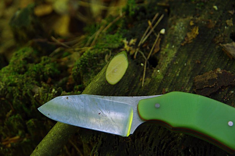

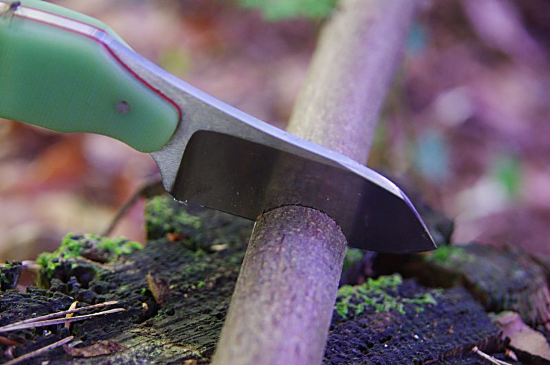

Zunächst mal ein paar grundlegende Versuche. Die Klingengeometrie macht das Messer zu einem idealen "Schneidteufel", durch frisches Holz gleitet es förmlich hindurch.

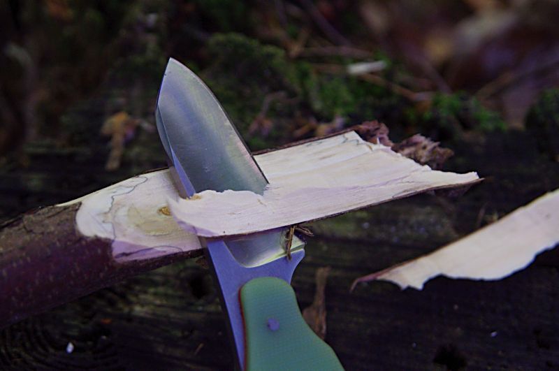

Auch das Schnitzen an einen recht trockenenem Stock ging erstaunlich gut, es ließen sich lange Locken ohne viel Kraftaufwand abschnitzen.
Kleinere Äste mittels Schlaghoz sauber zu teilen ging ebenfalls ruck zuck:
Seine wahre Stärke zeigt das Messer bei feineren Arbeiten, die schnell und mühelos von der Hand gehen, hier mal ein paar schnelle Versuche (das hochinteressante Messerkonzept darf gerne nachgebaut werden, hüstel...):

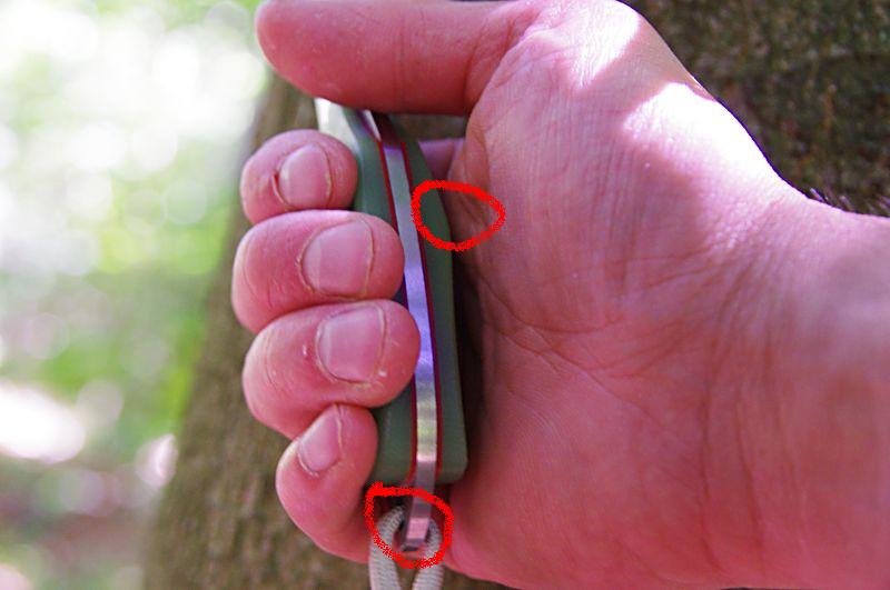

2. Die Grifform wirkt sich nach längerer Arbeit, zumindest bei mir, eher unangenehm aus.
Dafür verantwortlich ist die Konturierung der Schalen, die knapp hinter der Mitte eine größere "Wulst" aufweist, die mir beim stärkeren Zugreifen recht unangenehm in die Hand drückte. Gleiches gilt für das Griffende, was eine Druckstelle auf dem kleinen Finger hinterließ:
Hier würde ich der Praktikabilität der optischen Krativität dem Vorzug geben und planer geschliffene und an den Kanten gerundete Schalen bevorzugen.
Der Stahl hielt die Schärfe während meines Tests ohne Beeinträchtigungen, Klingenausbrüche o.ä. gab es nicht, Kompliment an den Macher.

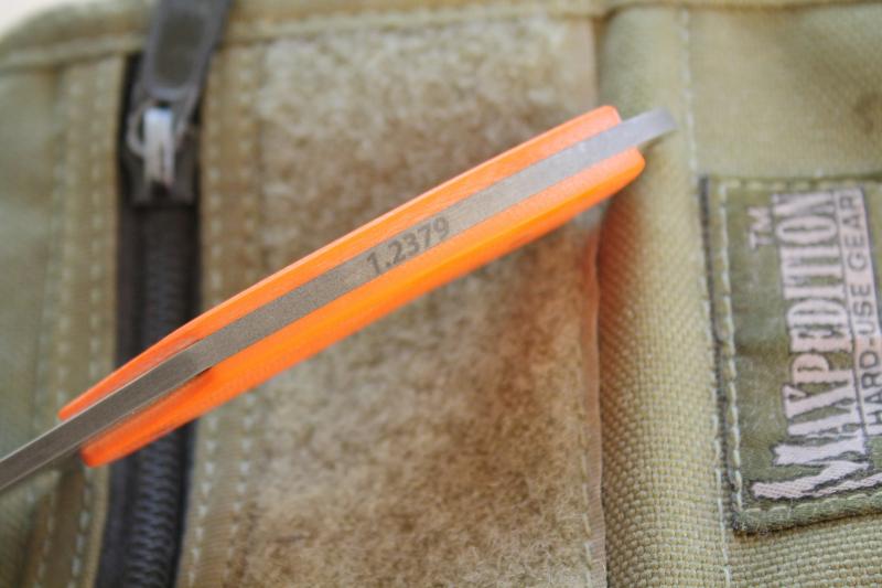

Ich habe mein Exemplar mittlerweile erhalten und mir von Alfred ebenfalls eine Scheide machen lassen. Bei Gelegenheit werde ich hier davon Bilder zeigen. Ich bin demnächst im Urlaub und werde das AC-15 dann auch noch mal auf Herz und Nieren testen...
In Ermanglung eigener Bilder hier erstmal welche, die Alfred gemacht hat. Im Gegensatz zum Passaround-Exemplar ist meine Kydex-Scheide mit Leder gefüttert.

Da bekanntlich aller guten Dinge drei sind, hier noch ein paar Schnellschüße für die Freunde der markanten Griffschale...

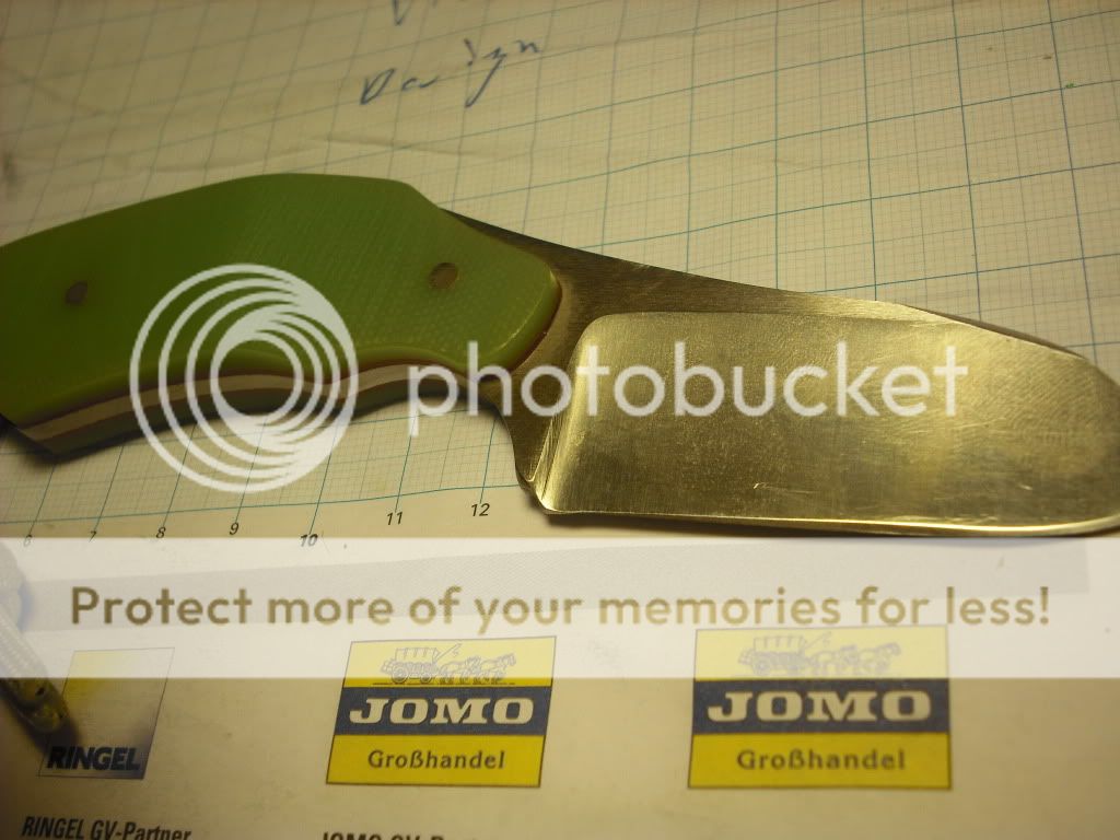

Bevor ich hier gross anfange möchte ich klarstellen, dass das Messer soweit wirklich in Ordnung, knuffig und schön ist, handwerklich sicher gut gemacht, meine jetzt aufgezählten Mängel sind hauptsächlich optischer Natur und eher Kleinigkeiten, nichts wildes, aber ich möchte sie nicht unerwähnt lassen.

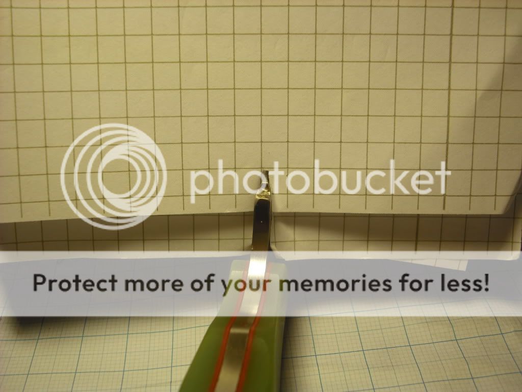

Zuerst war ich von den vorigen Bildern skeptisch bezüglich des Klingenfinishs aber als es hier ankam hat es sich als nicht so schlimm herausgestellt. Ich bin eigentlich kein Freund von "Anschliffsatinierung", also mit dem Bandschleifer, aber hier ist es echt ok, dürfte ein recht feines Korn gewesen sein, zusammen mit der belassenen Oberfläche des Ausgansmaterials ein schöner Kontrast. Die Schneide ist über die ganze Länge schön in der Mitte getroffen, lediglich die Spitze wurde recht weit aussermittig geschärft aber das wurde ja bereits geschrieben. Was ein bisschen ärgerlich ist, das im Ricasso auf beiden Seiten noch kleine Kratzer vom vorigen Band sind, das sieht man auf dem Bild unten. Ich kenne das Problem aber selbst, das ist eine schwer zu erreichende Stelle, insofern bin ich nicht böse.

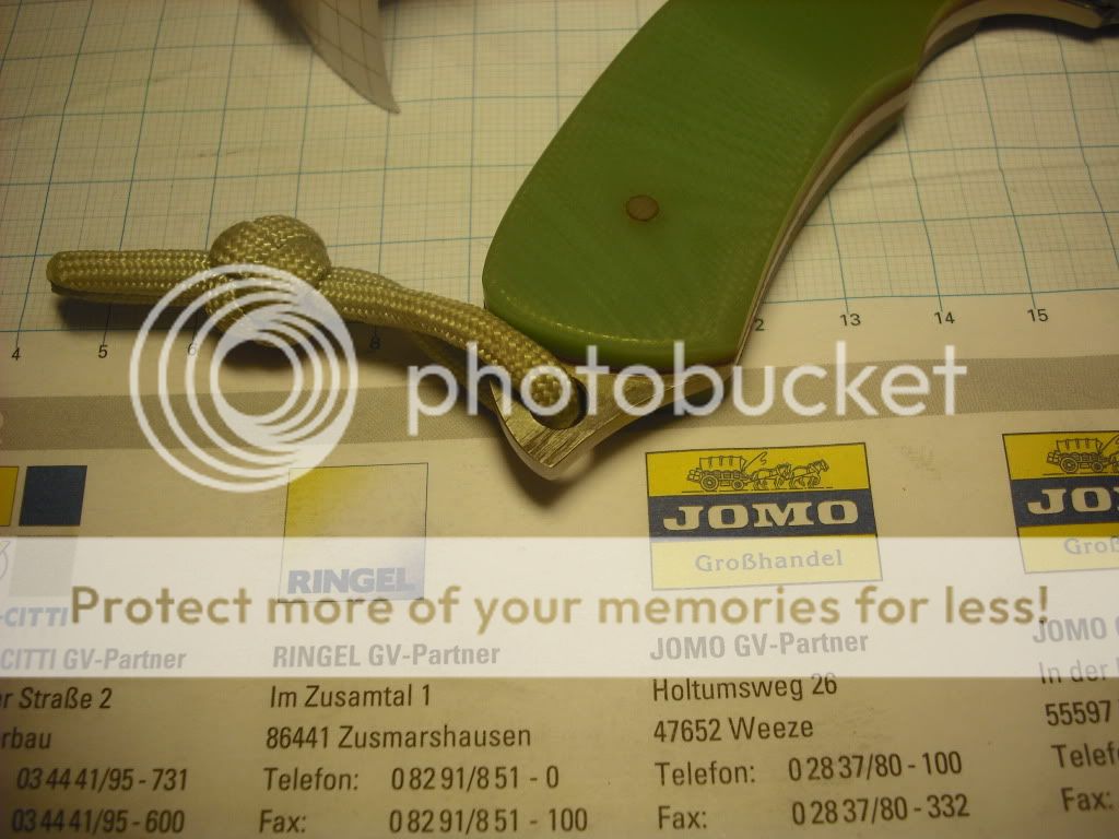

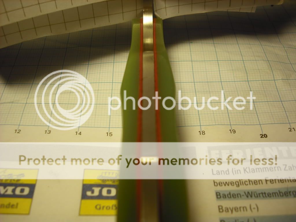

Was mich mehr stört ist, das die Fiber-Zwischenlagen rundherum leicht überstehen, wirklich nur leicht, aber spürbar, vllt haben sie ja etwas gearbeitet, denn die Kontur wurde schön gefinisht, bis auf eine kleine Unebenheit in der Zeigefingermulde und einem Huckel auf dem Rücken, dort wo Griffschalen auf die Kontur auftreffen. Beides ist nicht zu spüren, nur im Licht zu sehen, also auch wieder nichts wildes.
Was aber tatsächlich etwas ärgerlicht ist, ist, dass hinten an der Fangriemenöse auf der rechten Seite noch Schleifriefen zu sehen sind, schade, sowas ist eigentlich relativ schnell behoben. Genauso wie die kleine Mulde, gleich hinter der Schneide Richtung Griff. Schleifriefen drin und ein auf beiden Seiten nicht symmetrisch. Auch das "Filework" vorne an der Nasenspitze ist nicht ganz symmetrisch, das ist Schade, weil meiner Meinung nach diese Sachen relativ schnell behoben hätten werden können. Aber gut, trotzdem nochmal hier gesagt, der Gesamteindruck ist wirklich nicht verkehrt von dem Messer, diese "Mängel" sind eher Kleinigkeiten die beim genauen Betrachten dann auffallen.
Abschliessend möchte ich noch anmerken, dass die Konturierung der Griffschalen auf beiden Seiten sehr sehr symmetrisch gemacht ist, stelle ich mir nicht einfach vor. :super:

Hi,
Zitat Buchsenklopper:
"bis auf eine kleine Unebenheit in der Zeigefingermulde"
die Unebenheit kommt vom verrunden dieser Stelle -
mea culpa, Asche auf mein Haupt - genau an dieser
Stelle liegt der Haltepunkt des Messers im Holster.
Die Kante war zuvor symmetrisch und sauber, allerdings
etwas zu scharfkantig, was zu einem "Abraspeln" des
Kydex-Materials beim Versorgen geführt hätte.
Nestor
Ah ok alles klar, ja dann machts Sinn, dann ging es auch schlecht anders, wie gesagt, man spürt es ja nichtmal, man sieht es nur im Licht.
Ich hoffe meine Kritik kommt nicht falsch rüber, mir hat das Messer wirklich gut gefallen, die Punkte waren nur die kleinen Sachen die mir aufgefallen sind die man evtl. verbessern könnte.
Mfg Pascal
