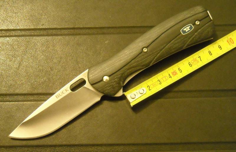

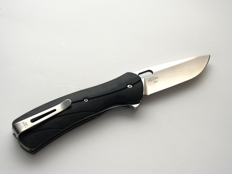

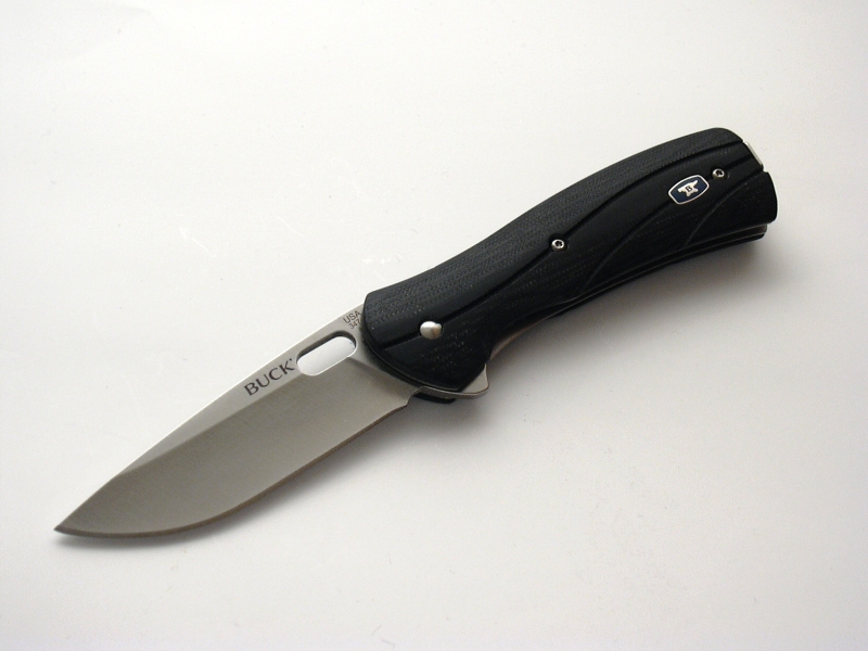

Am besten mal mit den Daten und ein paar Schnappschüssen:
Herbertz Shoplink: http://www.herbertz-messerclub.de/shop.php?Article=7315
Gewicht: 114 g
Grifflänge: 11,1 cm
Klingenlänge: 8,3 cm
Länge geöffnet: 19,4 cm
Gewicht: 114g
(Daten von Herbertz)
Griffschalen: G10
Klinge: S30V
Platinen, Liner und Clip: Edelstahl, nicht näher ausgeführt

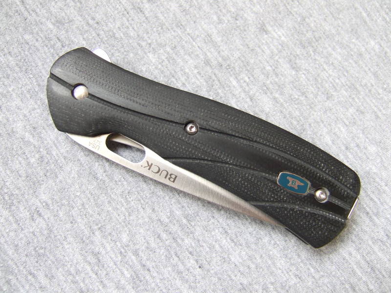

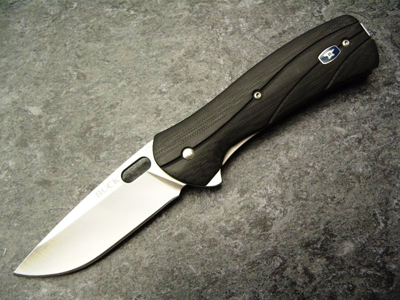

Zum Passaround habe ich mich gemeldet, weil mir das Messer auf Anhieb gefallen hat - trotz Flipper, dei kann ich normalerweise nicht leiden. Ausserdem wollte ich mir mal die derzeitige Verarbeitungsqualität von Buck ansehen, weil ich länger keines mehr in der Hand hatte - dazu später mehr.

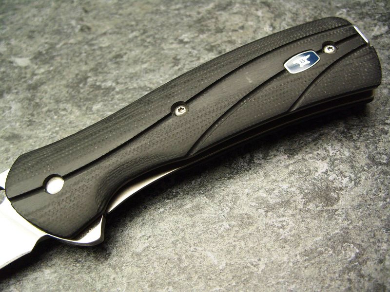

Als ich es ausgepackt und das erste Mal in der hand hatte war ich sehr angetan. Angenehm schwer, sehr präzise gefräste Griffschalen, die auf die ganze Kontur 0,2-0,3 mm über die Platinen hinausstehen - auch die eingefrästen Linien wirken sehr schön. Der Clip ist angenehm fest (nicht zu fest!) und das Messer lässt sich sehr einfach und sehr tief in der Tasche verstauen.

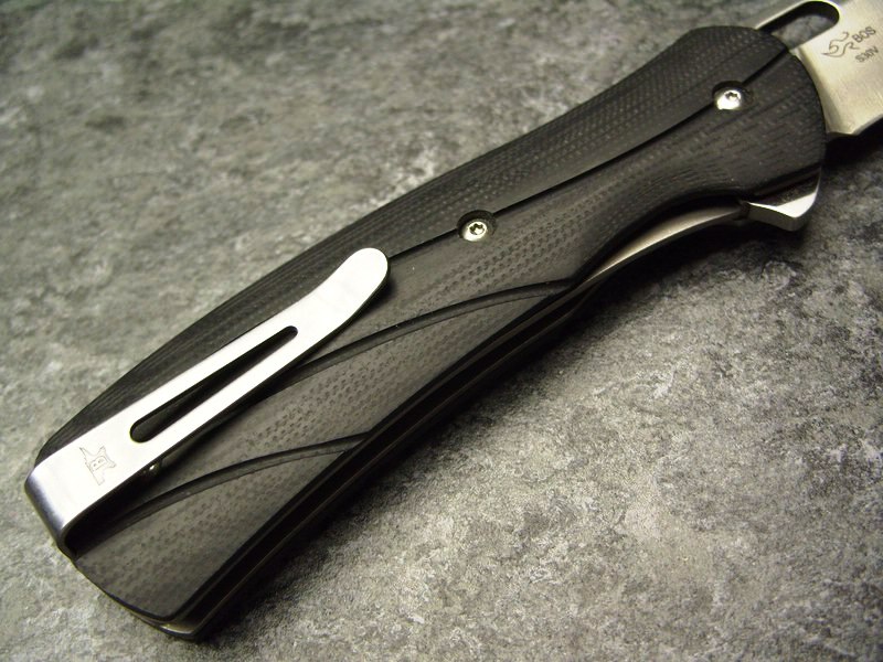

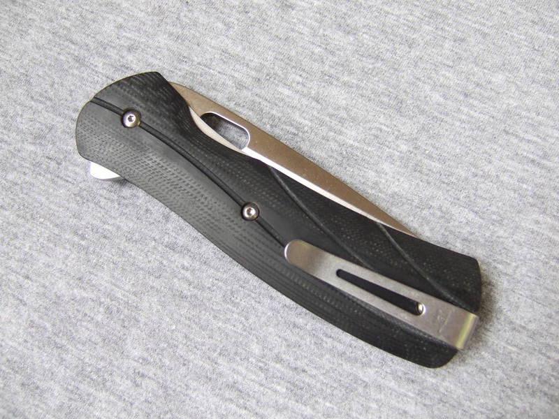

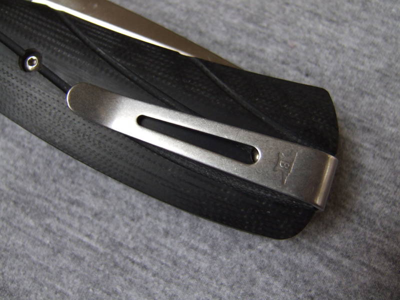

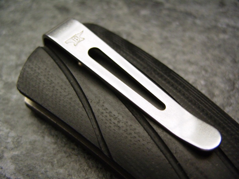

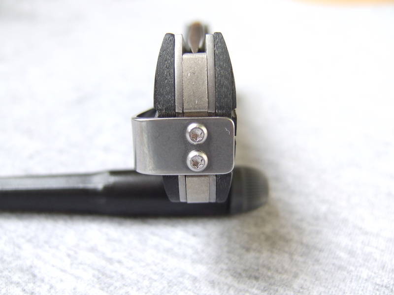

Der Clip ist umsetzbar (nur Tip-up) und solide mit 2 Schrauben fixiert. Da habe ich schon Messer gesehen, die das dreifache gekostet haben und dem Clip nur ein Schräubchen spendiert haben. :super:
Erster Eindruck: Sehr gut.

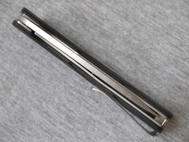

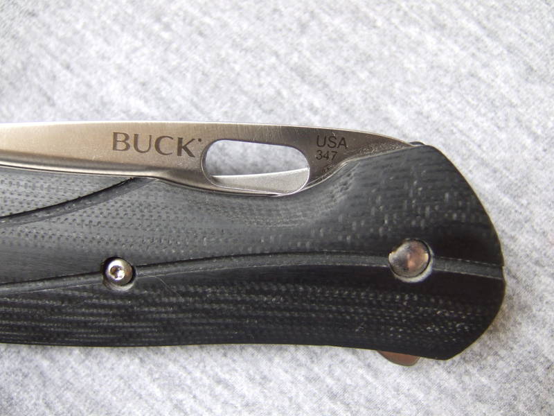

Doch was ist das? Die Klinge steht schief?! Nochmal genauer geschaut, ja, die steht schief. Ok, das sehe ich mir zuhause näher an, erst mal aufflippen. :hehe:
Hmm, flippen geht sehr schwer... ok, mal das Daumenloch probieren... hakelig aber gut.

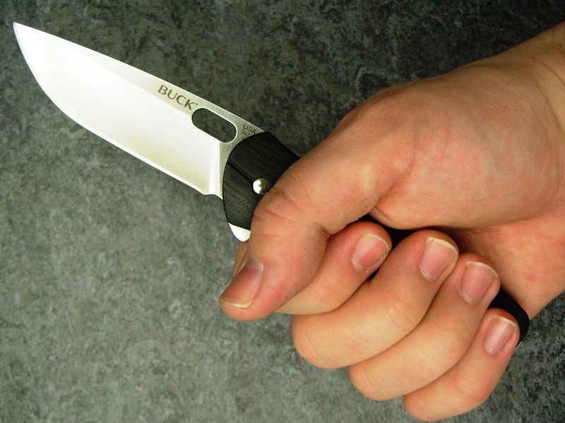

Bisschen rumgefuchtelt :glgl:, bisschen geschnitten - Handlage ist allererste Sahne! Voluminöser, nicht zu kleiner Griff, liegt in allen Lagen gut in der Hand, sehr führig, das G10 hat genau die richtige Haptik und auch der Clip hat nicht gedrückt! Passt einfach! Da war ich dann erst mal wieder etwas versöhnt.
Zweiter Eindruck: Nicht mehr ganz so gut. Zwar ein wirklich toller Griff, aber eine schiefe Klinge geht gar nicht. Ok, erst mal wegpacken, das Messer (ich war ja im Büro)

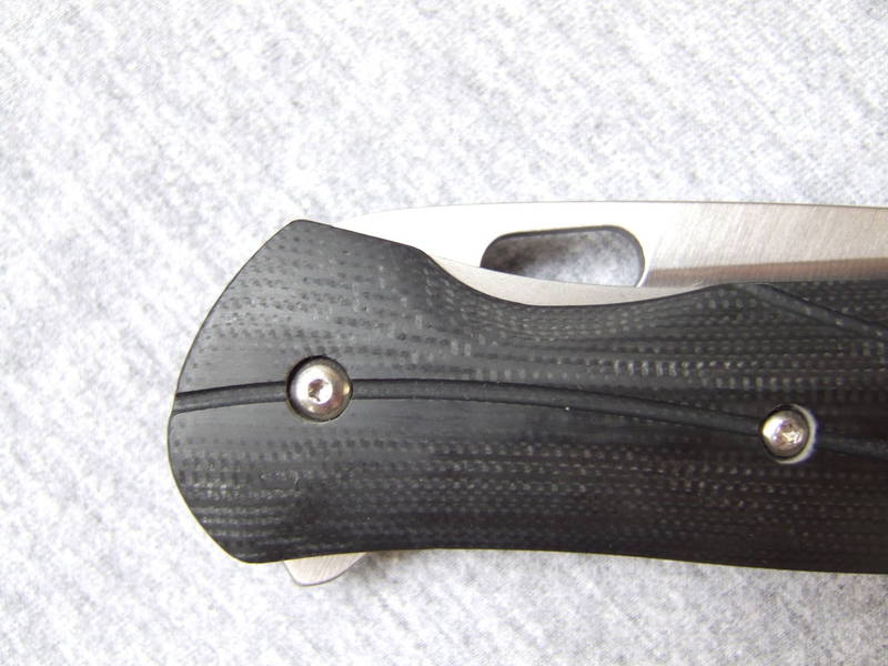

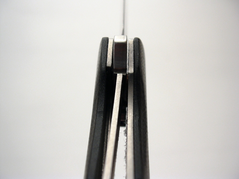

Abends zuhause habe ich mir die schief sitzende Klinge näher angesehen. Ergebnis: Die Achsschraube war locker und die Klinge hat gewackelt wie ein Lämmerschwanz. Torx T6 geholt und die Achse festgezogen. Danach sass sie mittig. Für die Bilder habe ich die Achse extra noch einmal gelockert. So sah das aus:
Was mich zum nächsten Kritikpunkt bringt: Eine Torx T6 als Achsschraube? Ok, Torx an sich ist positiv, da braucht man zum Einstellen wenigstens kein Spezialwerkzeug. Aber T6? Ernsthaft? Für die Optik sicher gut (alle Schrauben an dem Messer sind T6), aber als Achsschraube schon etwas klein. Ich wage mir nicht vorzustellen, was da passiert, wenn man die Achse mit Schraubensicherung fixiert und sie dann wieder lösen will...
Nach dem Festziehen noch einmal geflippt - jo, geht schon sehr schwer auf, allerdings nicht schwerer als vorher. Wie nu? Vorher, mit lockerer Achse hätte die doch von selbst rausfallen sollen. Und warum stand die Klinge ausgeklappt spielfrei?

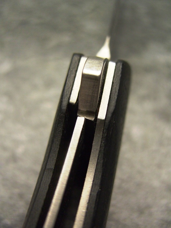

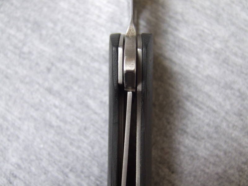

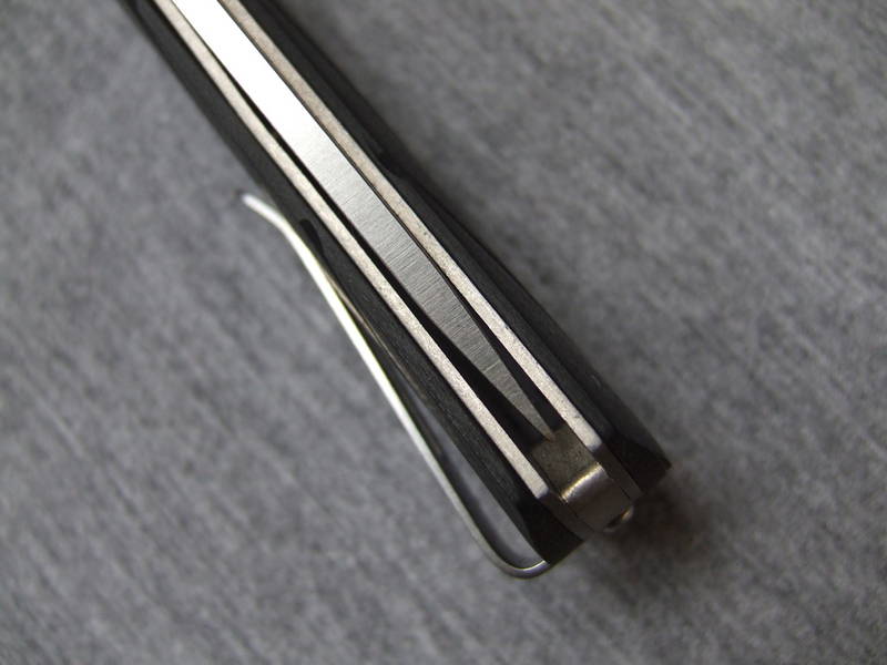

Nochmal genauer untersucht: Das lag am Liner. Der ist extrem stramm. Geschlossen hat er die lockere Klinge zur Seite gedrückt und verhindert das Flippen recht effektiv, geöffnet hat er die lockere Klinge fixiert.
Der Detent Ball tut das Seine: Der rastet geschlossen voll in die Klinge ein. Beim Flippen muss man also zunächst den Detent Ball überwinden ohne sich den Fingernagel abzubrechen und dann auch noch gegen den Liner ankämpfen. Macht keinen Spass...
Ich habe den Liner dann zum Test mit der einen Hand etwas zurück gedrückt und mit der anderen die Klinge bewegt. Jo, läuft sauber und weich.
Auf der positiven Seite: Der KLACK beim aufflippen ist schon sehr fein :hehe:. Das hat fast schon ZT Dimensionen. man könnte meinen, dass Buck sich da einen Sound-Designer geleistet hat, wie das Autofirmen für ihre Autotüren tun. Macht Laune! :hehe:
Da der Liner so hart und die Kante der Platine nicht angefast ist, spürt man längeres Bespielen des Messers recht schnell am Daumen. Auch am nächsten Tag noch :glgl:. Ich muss allerdings sagen, dass ich recht zarte Bürokratenhändchen habe. Dass der Liner so stramm ist, sehe ich allerdings nicht als Nachteil: Das ist kein Büromesserchen, da darf der ruhig etwas strammer sein.
Was ich aber als Manko sehe ist der nicht vorhandene Winkel im Liner. Der Liner liegt an der Klinge nur auf der rechten Kante auf. Im Detailbild sieht man es recht schön. Da die Platine wie gesagt nicht angefast war, wanderte der Liner in der Testwoche vom ersten Drittel schon über die Mitte hinaus. Ok, viel weiter sollte er jetzt erst mal nicht wandern, aber gemischte Gefühle hinterlässt das doch. Und so viel habe ich ja nicht gespielt, weil mir der Daumen weh tat. :D
Zum Design von Messer und Liner muss man auch noch sagen: Ein Linkshändermesser ist das nicht: Der Liner verdeckt geschlossen die Hälfte des Daumenlochs. Für Rechtshänder egal, aber links kommt man doch sehr schwer ran.
So, kommen wir nach Griff und Liner mal zur Klinge:

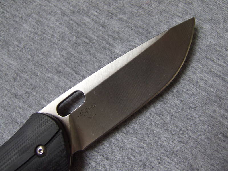

Die Form ist toll. Droppoint mit hochgezogener Spitze und ausgeprägtem "Bauch". Sehr schneidfreudig. So mag ich das. Auch die Klingendicke von 3mm finde ich gerade recht. Was ich nicht so mag ist der Hohlschliff. Da die Klinge aber über 2 cm hoch ist und der Hohlschliff weit hochgezogen ist, sind die Schneideigenschaften toll. Das Messer spaltet nicht sondern schneidet. In Summe überzeugt mich die Klingengeometrie voll.
Auch vom Design her: Das Daumenloch, das geschlossen etwas schief gesetzt wirkt, integriert sich aufgeklappt schön in die Linien. Der Flipper ist eine organische Fortführung des vorderen Griffabschlusses und der Liner-Aussparung - da kann nicht mal ich als Flipper-Verächter meckern.

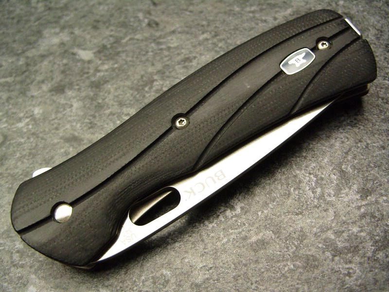

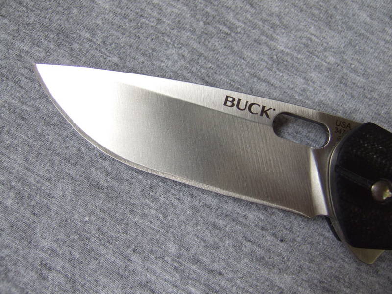

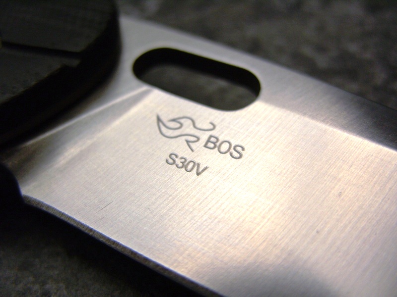

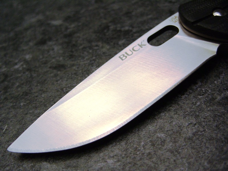

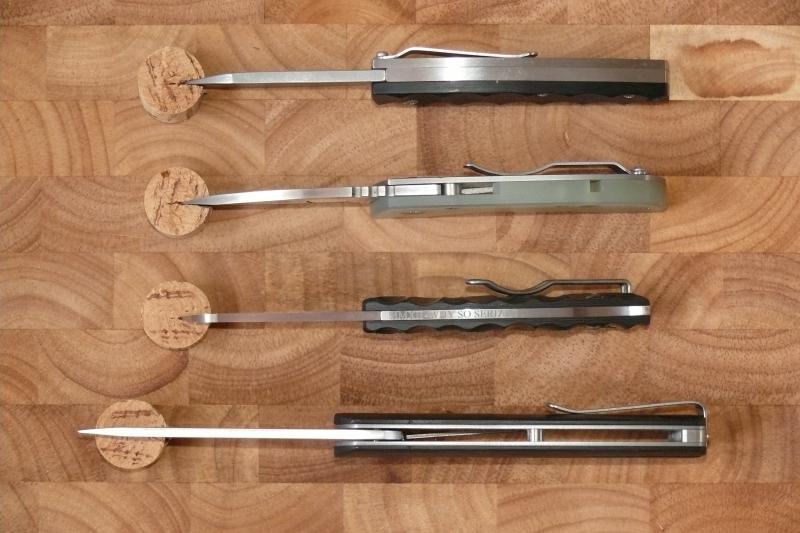

Das Messer kam recht scharf hier an: Mit etwas Schaben konnte man Unterarmhaare rasieren. Nachdem ich der Testwoche ausser den üblichen Büroarbeiten (Briefe und Pizzaverpackungen :glgl: öffnen) wenig gemacht habe, hat es diese Schärfe noch. Damit kann man zufrieden sein.
Aber auch hier wieder ein Manko: Der Anschliff war etwas unsymmetrisch: Auf der einen Seite durchgängig 1-1,5 mm, auf der anderen Seite durchgängig 0,7-1 mm. Ok, das ist nicht wirklich schlimm, man kann das ja einfach beim Nachschärfen beheben (obwohl: einfach? Das ist S30V!). Wenn man das folgende mit dem vorigen Bild vergleicht, kann man das recht gut sehen.
Dumm ist aber, dass die Klinge leicht in sich gedreht ist! An der Spitze ist die Schneide mittig zwischen den Klingenflanken, am Griff ist sie einen knappen mm nach rechts gewandert. Das ist zwar wirklich unschön, tut aber zumindest den Schneideigenschaften keinen Abbruch. Zu sehen ist das ansatzweise auf dem Liner-Detailbild. Ist schwer festzuhalten.

Positiv ist der tolle Griff und Clip, die tolle Form und die schöne Klingengeometrie.
Negativ ist das kleine Achsschräubchen, die verdrehte Klinge und der schnell und weit wandernde Liner.
Wer mit dem heftigen Liner und dem hohen Widerstand durch den Detent Ball leben kann (und etwas Hornhaut am Daumen hat), dem kann man dieses Messer wirklich empfehlen. Der erste Eindruck war für mich hervorragend, am Ende allerdings doch etwas gemischt.

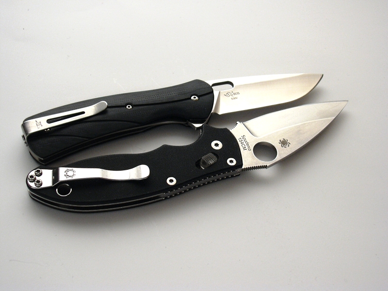

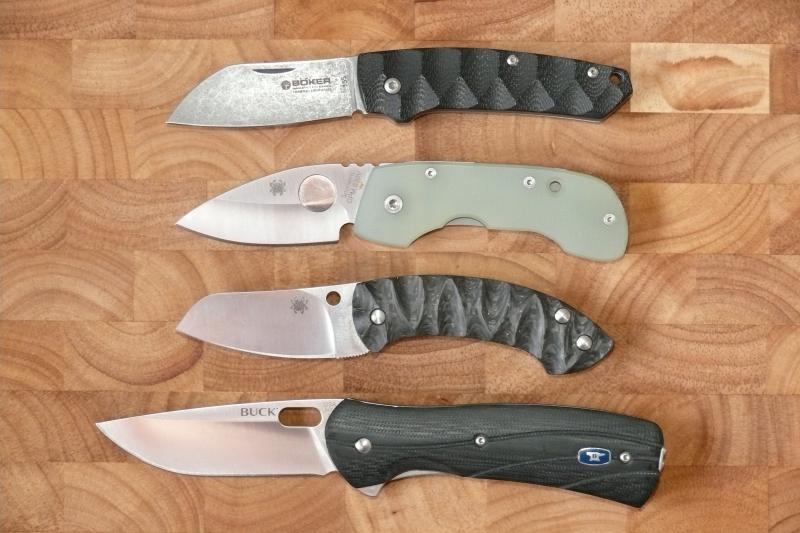

"face to face" mit dem manix2, als Größenvergleich:
Es ist für meine Begriffe nicht zu groß und nicht zu klein, passt sehr gut.

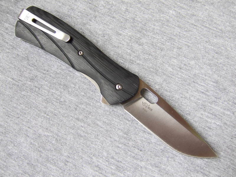

Der clip ist zwar für Linkshänder umsetzbar, was ich auch gemacht habe, ich kann es
allerdings immer noch nicht gescheit öffnen, WalterH hat das ja schon beschrieben.
Der Liner steht supermittig:
keine Klage.
Ich mag den Hohlschliff sehr -
Aber jetzt:
die Schneidfase ist auf der einen Seite weit größer als auf der anderen. Also ungleicher Anschliff,
hatte Walter schon moniert,
und:
der gesamte Hohlschliff ist nicht mittig. Was man auf Bild No. 9 von Walter auch gut sieht.
Das ist murks. Die Schneide steht nicht im Lot unter dem Klingenrücken sondern seitlich versetzt.
Aufflippen geht sehr zäh, da muss man schon üben, aber es geht.
noch ein Bild mit Clip links:

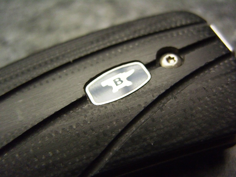

Die Griffschalen sind abgerundet, die Einfräsungen sind sauber ausgeführt und ergeben eine dynamische Linie.

Sehr schön der Clip, der am Ende des Griffs in einer Aussparung sitzt und dadurch das Messer sehr tief in der Tasche verschwinden lässt. Er lässt sich völlig problemlos umsetzen, das gibt bei mir als Linkshänder sofort Pluspunkte. Aber, wie erwähnt, ich komme als Linkshänder durch den Überstand der Griffschalen nicht an das Öffnungsloch heran, schade. Es bleibt der kleine Flipper an der Klingenwurzel, das klappt aber mit Einschränkungen, der Widerstand des Liners und der Klingengang bremsen das Flippen etwas.

Letztlich nicht akzeptabel ist die verschliffene Klinge, natürlich schneidet Sie wie jede andere, aber so was wollen wir einfach nicht sehen, man fragt sich allerdings auch, wieso so was nicht schon vorher auffällt – Stichwort Qualitätssicherung.

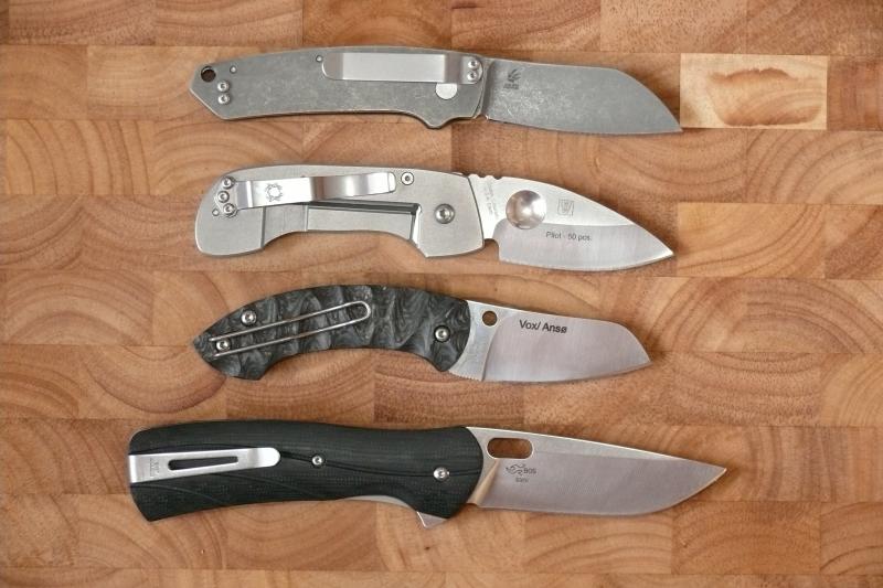

Zuerst mal vielen Dank an Herbertz für die Bereitstellung des Messers und an Pitter für die Organisation des Passarounds.
Danke auch an die PA-Teilnehmer für Ihre Berichte und Fotos, die zum Glück um vieles Besser sind als meine bescheidenen Bildchen (und daran hat der anhaltende Schneefall leider nur sehr bedingten Anteil ;).
Vieles wurde schon berichtet und ich möchte nicht alles wiederholen sondern hauptsächlich ergänzen.

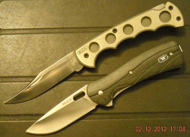

Zur Einstimmung ein Bildchen mit einem Ahnen (etwas inspiriert von Pitter und seinen Vintage Messer Berichten habe ich auch mal in der Kiste gekramt und ein zerlegbares Buck 186 Titan Backlock hervorgezaubert).
Der Griff des Vantage (gemessen von der "Spitze" des Flippers bis zur Kante ca. 87 mm) ist für mich etwas zu kurz (Handschuhgröße ca. 8,5), weshalb beim Gebrauch die hintere Kante gerade auf dem kleinen Finger zu liegen kommt - auf Dauer unangenehm. 3 mm mehr wären perfekt, das "Entschärfen" der Kante würde vermutlich auch genügen.
Wie bereits von den Vortestern beschrieben sitzt das Messer sehr tief wenn man es einclipt, ein Lanyard zum leichten rausziehen kann man leider auf Grund des fehlenden Lochs nicht anbringen.
Das Messer schneidet gut, den Clip kann man leicht umschrauben (hab ich gemacht weil er auf "Links" war als das Messer bei mir angekommen ist) und ist auch mit Handschuhen gut bedienbar - der Flipper sogar deutlich besser als ohne Handschuhe.

Die Art wie der Clip angebracht ist gefällt mir sehr. So verschwindet das Messer tief in der Tasche. Nachteil ist die Tip-up-Trageweise, die mir nicht zusagt, was aber auch eine rein persönliche Sache ist.

Clip:
Da ich Rechtshänder bin, habe ich den Griff wieder entsprechend ummontiert was problemlos möglich war. Der Clip selbst ist nicht zu stramm und nicht zu lasch und erlaubt die von mir bevorzugte "deep-carry"-Trageweise, die das Messer schön tief und damit unauffällig in der Hosentasche verschwinden lässt.
