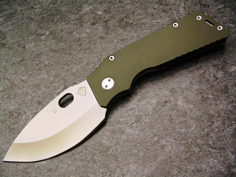

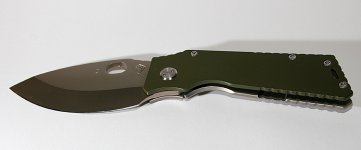

Wieder mal hab ich das Glück einen PA-Bericht beginnen zu dürfen. Wieder mal kann ich nicht sagen: "Ja paßt schon was da oben steht." Und wieder mal kann es sein daß ich mich mit meiner Meinung unbeliebt mache, gerade bei einem so teuren Messer das auch auf Grund seiner Abmessungen eher dafür geschaffen ist recht unterschiedliche Reaktionen auszulösen.
Erst aber einen herzlichen Dank an Herrn Brunner von Outdoor Treasure der das Messer zur Verfügung stellte und an Pitter für's organisieren des PA.
Vorab mal ein paar Bilder zum Einstimmen:
attachment.php
attachment.php
attachment.php
attachment.php
attachment.php

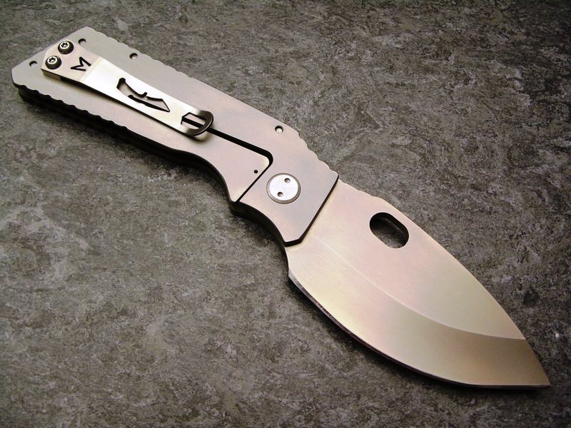

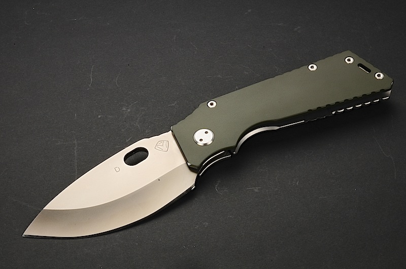

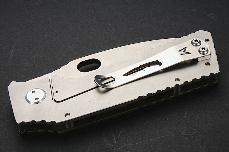

Man sieht also schon an den Bildern daß es sich um einen ordentlichen Brocken handelt der mit 5mm Klingendicke trotz Aluminium und Titanschalen ordentlich was auf die Waage bringt. Wobei ich sagen muß daß mich das Gewicht überrascht hat und zwar im positiven Sinn, ich hatte es mir viel schwerer vorgestellt. Durch die Leichtmetalle am Griff ist es im aufgeklappten Zustand natürlich sehr klingenlastig, stört mich aber nicht und ist mir sogar lieber als ein grifflastiges Messer.
Aber was darf man sich von einem Messer erwarten das mit eher exklusiven Materialien daherkommt und das auch einen recht ordentlichen Preis hat? Nachdem kürzlich erst ein Buck bei mir war das gerade mal ein Fünftel gekostet hat waren meine Erwartungen recht hoch und auf den ersten Blick wurden sie auch erfüllt. Spätestens beim Öffnen per Daumenloch kommt aber die erste Ernüchterung. Das Daumenloch beschreibt beim Öffnen einen derart großen Bogen daß ich das Messer nicht in einem Zug ohne umgreifen öffnen konnte. Soweit egal weil durch das extreme Gewicht der Klinge diese einfach aufgeschleudert werden kann. Wenn es mal offen ist ist bei normaler Verwendung kein Spiel bemerkbar, mißhandelt hab ich es nicht weil es mir nicht gehört.

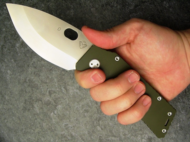

Der Griff läßt dann, zumindest für normale Schneidarbeiten, zwei Varianten zu. Einmal vorne mit dem Daumen oben auf den Rillen auf der Klinge:
attachment.php

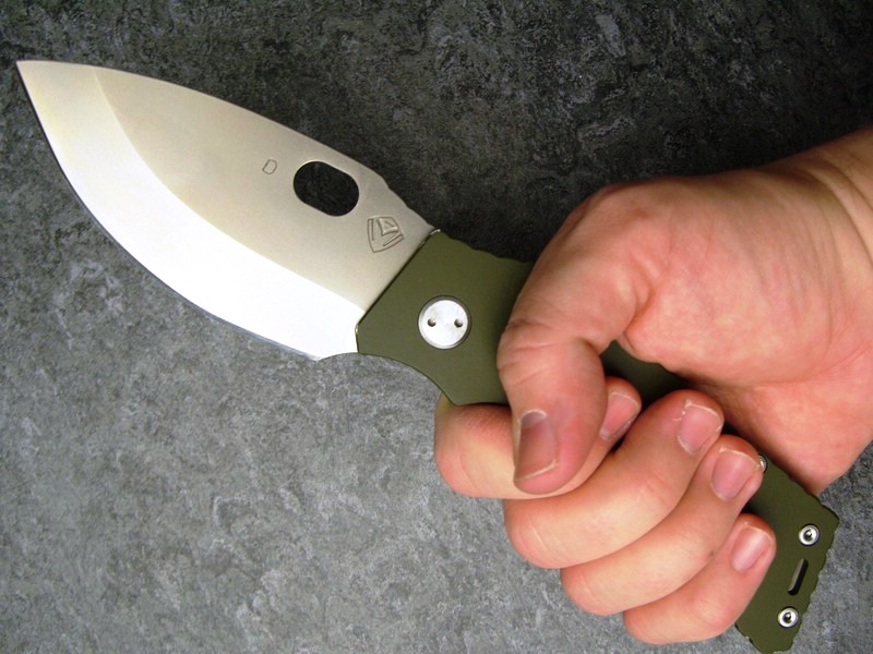

Und zum Anderen ein Stück weiter hinten:
attachment.php
Diese Griffvariante würde ich z.B. verwenden um Äste abzuschlagen. Durch das Gewicht der Klinge und den langen Griff den man weit hinten packt "zieht" es richtig gut.

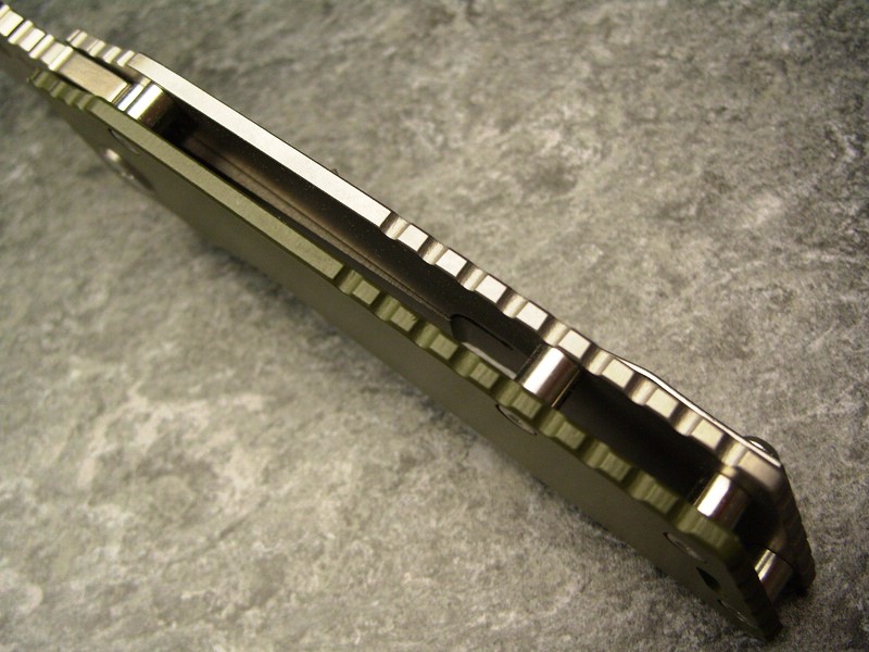

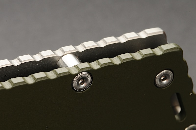

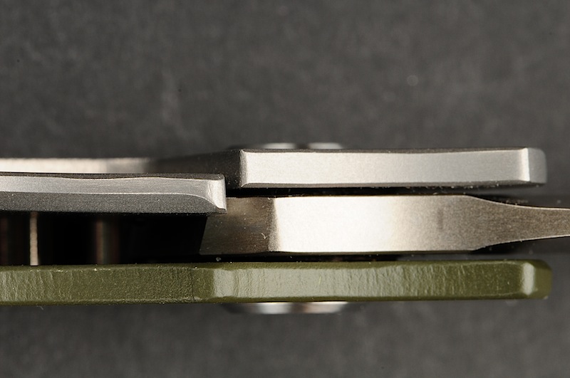

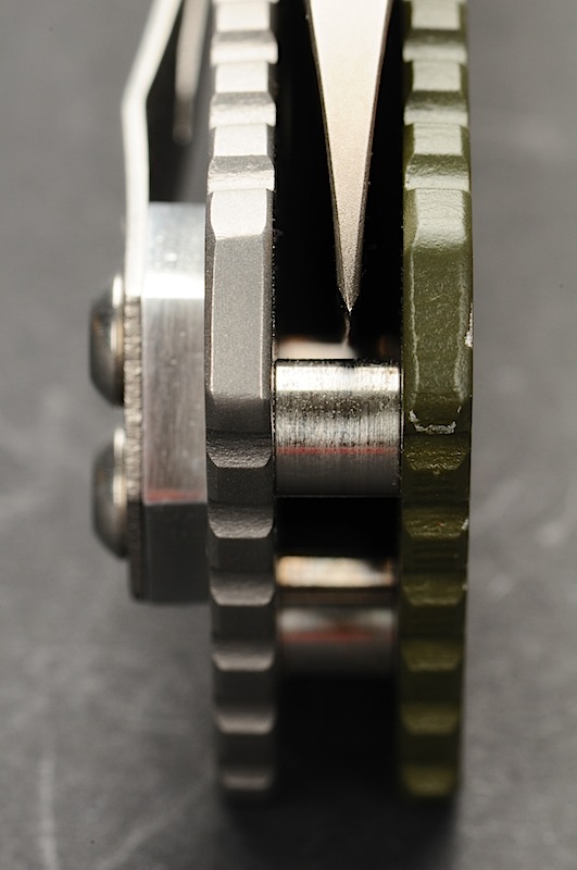

Beim Schließen dann das nächste Problem: Der Liner klemmt teilweise derart fest daß er nicht mehr mit dem Daumen bedient werden kann. Man braucht dann immer zwei Hände um das Messer schließen zu können, bei einem Einhänder für mich nicht recht sinnvoll. Ein Kollege der sich das Messer auch mal angeschaut hat hat mir auch noch den Test aus dem Messer Magazin lesen lassen. Das Argument daß es sich um einen "HEAVY USER" handelt lasse ich nicht gelten, sinnvolle Einhandbedienung schaut eindeutig anders aus. Warum der Liner so klemmt läßt sich leider nicht nachvollziehen.
attachment.php

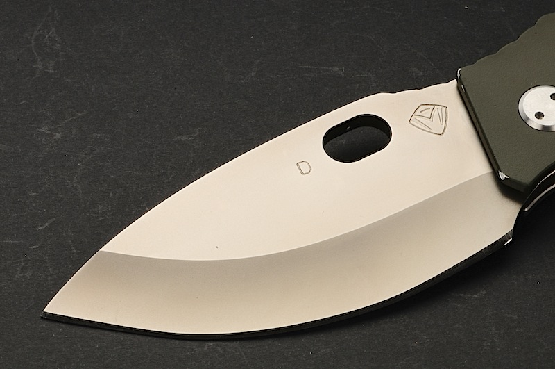

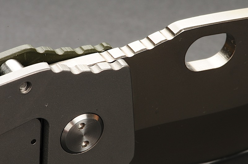

Nochmal zurück zu meinen Erwartungen: Ich hoffe ich bin nicht zu kritisch wenn ich bei einem Messer dieser Preisklasse erwarte daß die Klinge sauber zentriert ist und daß unter der Beschichtung keine Kratzer und Bearbeitungsspuren zu sehen sind.
attachment.php
attachment.php

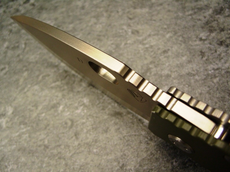

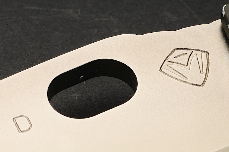

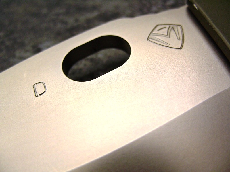

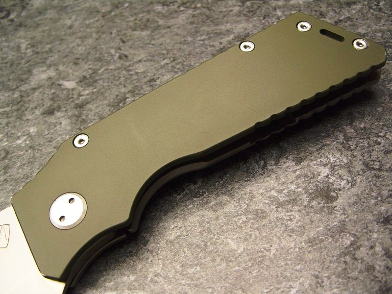

Und diese "Warze" im Daumenloch geht ja wohl mal gar nicht.
attachment.php

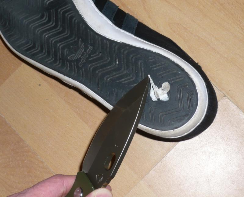

Im Großen und Ganzen hat das Messer bei mir recht gemischte Gefühle hinterlassen. Zum Einen finde ich es recht interessant und würde es gerne mal richtig rannehmen, zum Anderen ist das Messer als EDC eindeutig nicht geeignet. Ich hab es die ganze Woche in der Hosentasche getragen und bis zum letzten Tag hab ich es bemerkt. Ein brauchbares EDC sollte man mMn nach ein paar Minuten nicht mehr spüren. Außerdem ist es nicht gerade unauffällig, sogar eingesteckt drängt es sich durch die Position des Clip immer ein wenig in den Vordergrund.
Fazit meinerseits: Als EDC unbrauchbar als User deutlich zu teuer und für die Vitrine nicht sauber genug verarbeitet.

Hier mein Bericht zum Medford TFF:
Zu Beginn war ich ein wenig ratlos, der Brocken ist sehr speziell, alles an dem Messer ist in jedem Punkt scheinbar gewollt überzeichnet, das ist Amerika, größer, weiter, höher, hier ein Grössenvergleich mit einem Hest 2.0 um zu verdeutlichen was Sache ist :D
Für einen Folder nicht nur groß, sondern mächtig, die Proportionen im Verhältniss zu meiner Hand passen in einen Cartoon, ich müßte 2,10 m groß sein und Hände haben wie ein Klodeckel, damit das Bild wieder stimmig einrastet.
Das TFF hat Gewicht, in die Jean geklippt, bleibt’s eine Weile im Bewusstsein, wird aber kontinuierlich unmerklicher. Massiv bleibt es aber, obwohl konstruktiv durch eine offene Bauweise und leichte Materialien versucht wurde, das Gewicht zu senken, ohne Wucht und Stabilität einzubüssen. Wir reden hier von exakt einem ¼ kilo Titan, 6061-T6 Aluminium und D2 Stahl!
Die Passungen sind einwandfrei!
Die offene Konstruktion ermöglicht einfaches Reinigen, Sand, Schlamm oder sonstiger Dreck können einfach rausgespült werden. Sollten feine Sandkörner zur Klingenachse gelangen, wird’s wohl nur ein wenig knirschen und das war’s, die Hebelwirkung und Gewicht und Größe der Klinge zerreiben den Sand wie ein Mörser Pfefferkerne :haemisch:
Das Medford TTF ist als taktisches Einsatzmesser für Strafverfolgungseinheiten und militärische Zwecke konstruiert.
Die Idee, ein faltbares, leicht und verdeckt zu transportierendes Messer, direkt am Mann zu führen, das nahe an die Haltbarkeit und Stabilität eines Fixed rankommt, aber entscheidend weniger Platz beansprucht und ein solches bei Bedarf erfolgreich ersetzt/ergänzt ist fast kompromisslos umgesetzt.

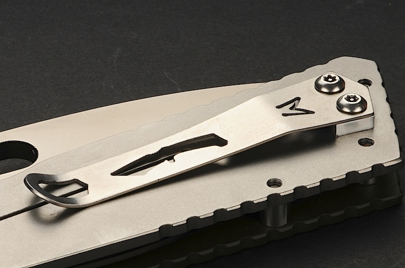

GEichi hat vermeintlich Recht, der Liner hakt wirklich unangenehm, wenn man gegen die Herstellerphilosopie agiert und nur eine Hand zum Schliessen benützt, ist man ja so gewohnt ;) Die Wuchtige Klinge lässt sich allerdings locker mit einer Hand öffnen, ohne umzugreifen. Vergleichbar mit dem Wendekreis eines LKW :)
Mit Schwung geöffnet rastet die Klinge mit einem wirklich sattem „Klack“ ein, wer dann wie gewohnt schliessen möchte, braucht entweder viel Kraft im Daumen, oder nimmt die zweite Hand zu Hilfe, um wieder zu entriegeln!? Stop, da passt was nicht, da muss nachgearbeitet werden, dachte ich mal, aber dann hab ich HIER nachgelesen und..... entriegelt wird mit beiden Händen! Überrascht, ja war ich auch! Einhändiges öffnen und beidhändiges schliessen als Konzept? Bei einem Framelock? Das der Liner sich regelrecht verbeisst um ein ungewolltes schliessen zu verhindern ist sagen wir mal, ungewöhnlich. Ich hätte jetzt gerne noch ein zweites TTF um festzustellen, ob das genau so gewollt ist, oder der Liner doch zicken macht. Das bleibt noch offen.....
Das VIDEO auf der Homepage von Medford Knive&Tools zeigte dann, was Sache ist. Wer so in die Griffschalen greift wie die Demonstration zeigt und den Liner entriegelt merkt kein haken mehr,eigenwillig aber so wird’s gemacht!? Der Klingengang ist nicht gerade seidig, aber zweckmässig und geht völlig in Ordnung.

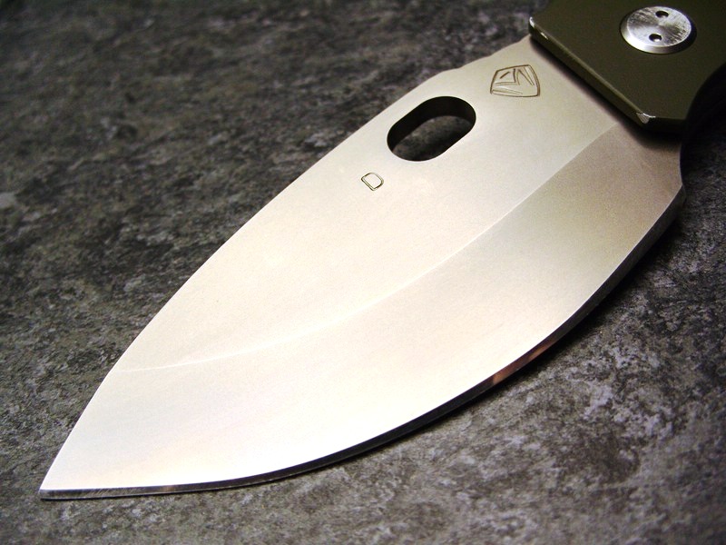

Rasierscharf ist es nicht(mehr?), Papier ist aber ohne gerupfe teilbar.
Wer freakig genug ist, mit so einem Teil zu kochen, hat auf Grund der Klingenform ein sauteures Wiegemesser und gleich ein Unterarmworkout dazu :D

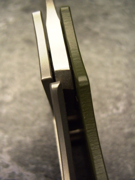

Die Klinge steht nicht 100%ig mittig, lässt sich auch nicht mit Druck gegen den Griff drücken, sehr stabil.
Der Knubel ist da, entfernen, dann ist er wech :)

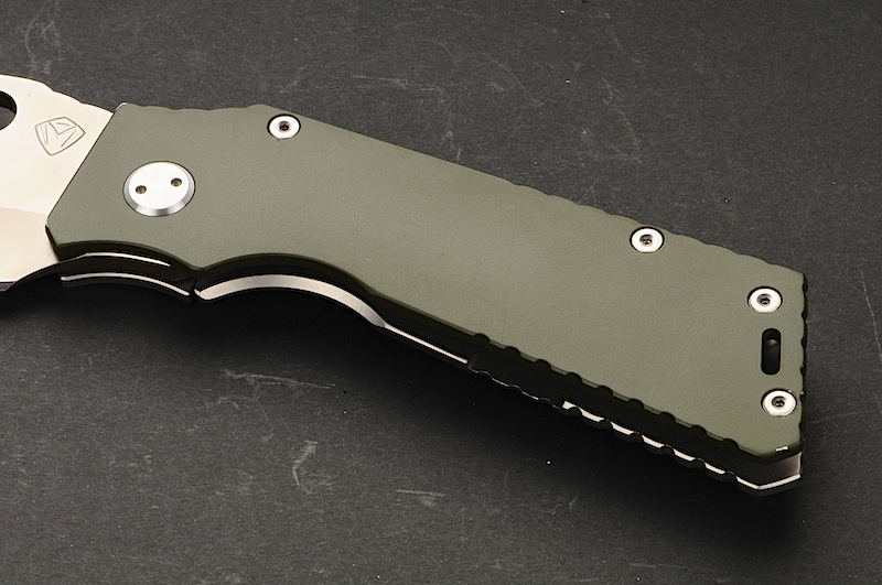

Die Anodisierung am Aluminium ist leicht mangelhaft, bei einem Einsatzmesser weitgehend egal, wird über kurz oder lang ohnehin voller Gebrauchsspuren sein.

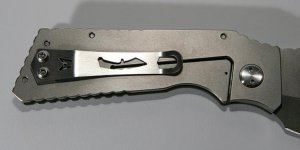

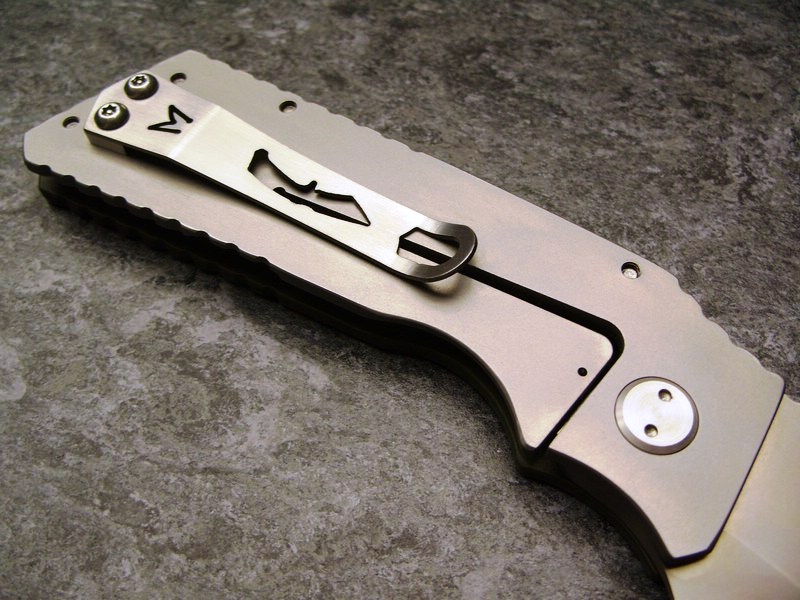

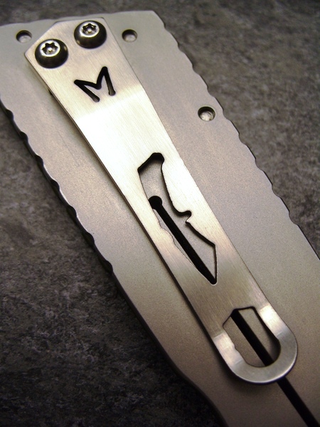

Der Klipp hat optimale Spannung, liegt wohl an dem kleinen Podest.
Framelock, mal gross, mal klein, so soll es sein ;)

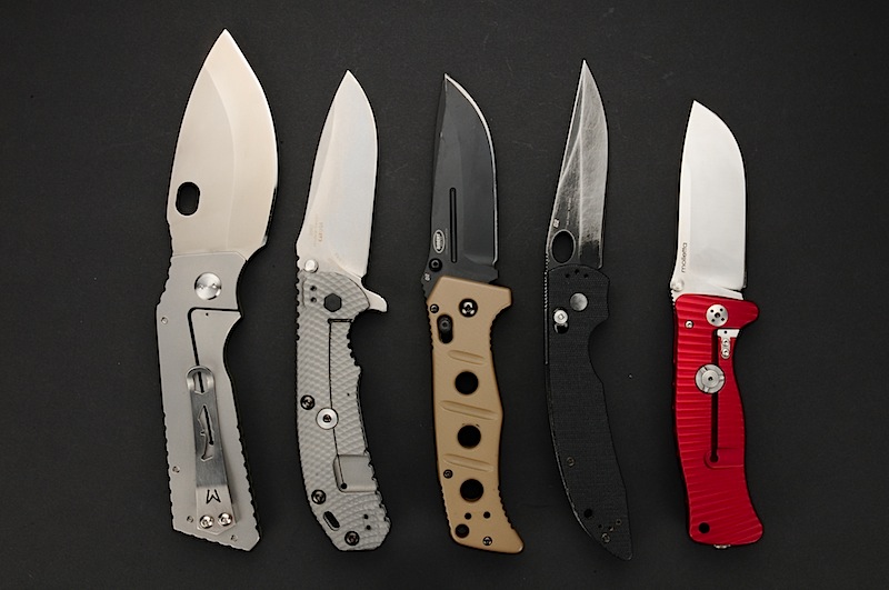

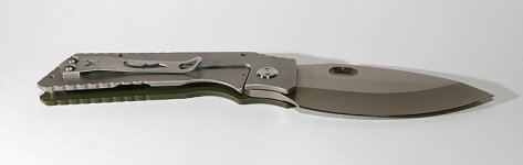

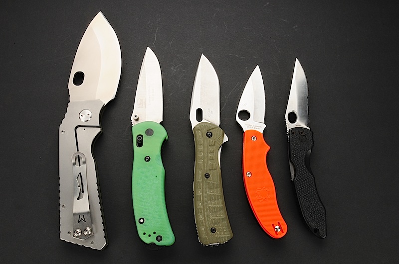

Ein extremer Vergleich, Medford TFF-1 gegen Böker Keycom
Wie auf dem Bild zu sehen ist, hat das TFF-1 eine elegante Linienführung, wie der Griff in die Fehlschärfe fliesst, das kann schon was, deto am Rücken, wo der Daumen parkt, gefällt mir ausgezeichnet.

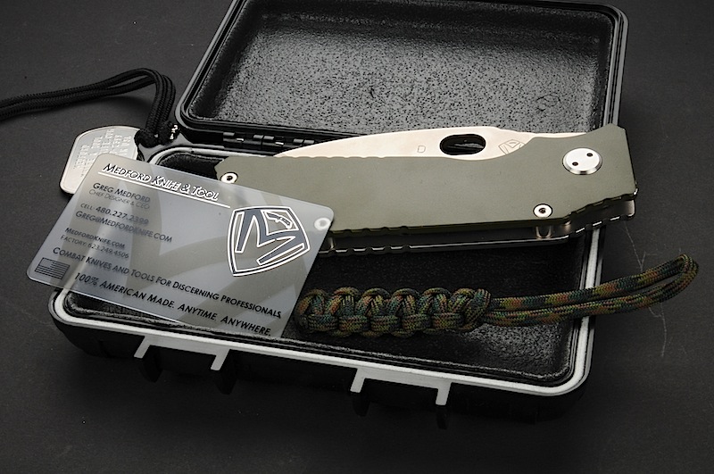

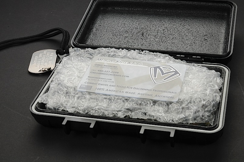

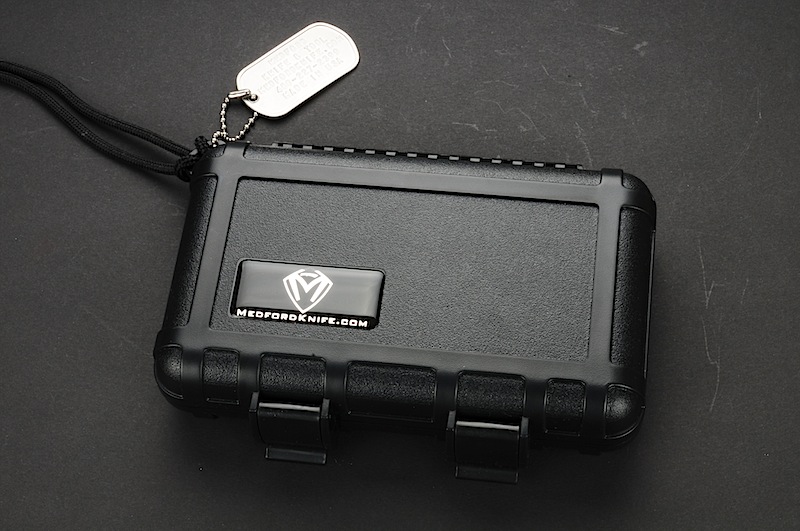

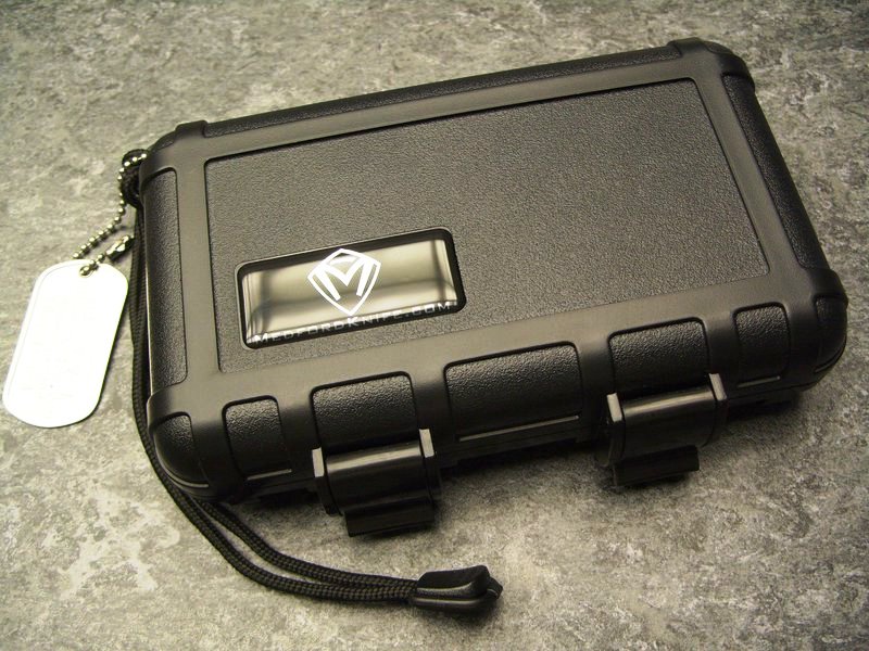

Das Medford erreicht den Käufer in einer stabilen Plastikbox, die schon für sich beeindruckend ist.
Erinnert an Pelican-Köfferchen. Das Ding kann wahrscheinlich sogar schwimmen, viel andere Gründe kann
ich mir nicht vorstellen, ein "taktisches Taschenmesser" das für "Strafverfolgungsbehörden"und "Streitkräfte"
"für den harten Einsatz konzipiert ist" dermaßen schützen zu müssen.
Fesch ist das Köfferchen aber allemal.

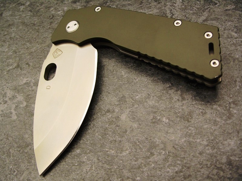

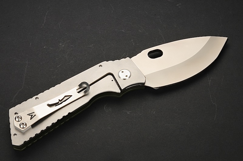

Also ausgepackt und herumgespielt. Was für ein Riesending! Groß und schwer.
zugeklappt erinnert es etwas an Strider, geöffnet, mit dieser Riesenklinge wohl bislang einzigartig.

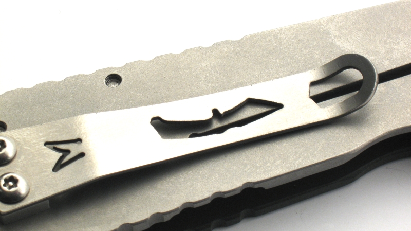

Der Clip zeigt eine ausgefräste Messer-Silhouette, sehr nettes Detail!

Die grüne Anodisierung kann man fast mit dem Fingernagel herunterkratzen, schnittfest ist das sicher nicht.

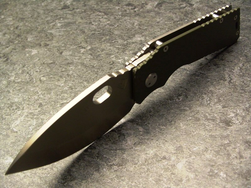

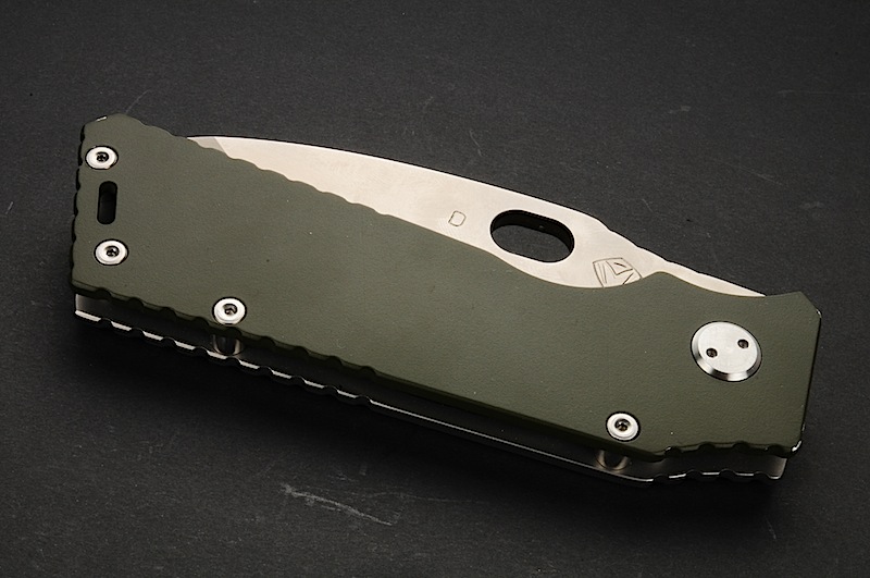

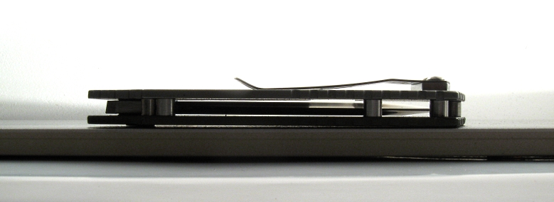

Geschlossen steht die Klinge sehr schief, sie schmiegt sich regelrecht fast von innen an die eine Griffbacke an. Man hat den
Eindruck, wenn der Griff nicht da wäre würde das noch schiefer stehen.

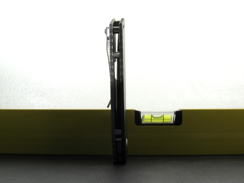

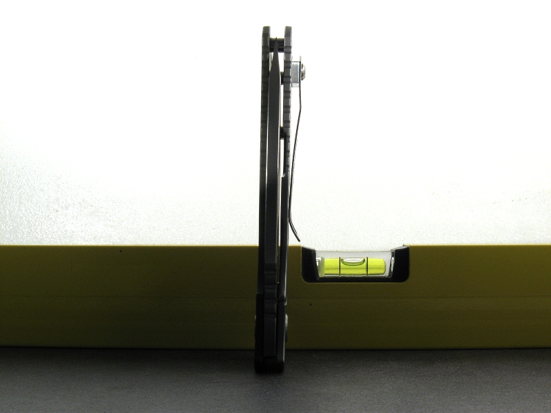

Außerdem ist das Ding "in sich" auch noch schief, hier zwei Bilder - einfach hingestellt, einmal von vorne, einmal von hinten:
Für +500,-- keine besondere Leistung.

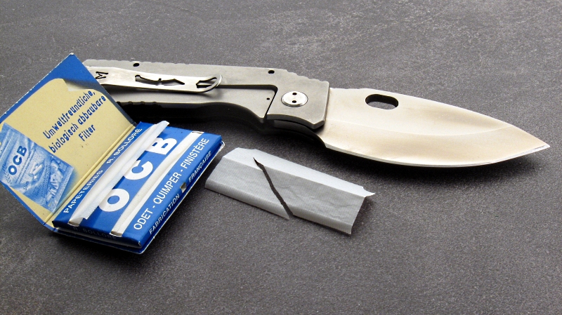

Nachdem das Messer nicht sehr scharf bei mir angekommen war, Ledern auch nichts mehr half, machte ich mir Gedanken übers Schärfen.
Aber nicht einfach ohne Nachzudenken drauflos. Die Frage war, welchen Winkel hat die Schneide ab Werk? Eine Nachfrage bei Herrn Ralf
Brummer von outdoor treasure brachte auch keine völllige Klarheit:
... leider kann ich ihnen diese Frage nicht direkt beantworten. Laut Auskunft schleifen die Medford Mitarbeiter „frei“ und nicht
mit einem System. Das ist natürlich keine genaue Antwort und ich habe leider auch keine. Vertrauen Sie bitte auf ihre Erfahrung mit
ihren anderen Messern da ich ihnen im Moment keine genauen Anweisungen geben kann.
Also musste ich den Winkel irgendwie herausfinden.
Schwarzer Edding, Dünnes Tüchlein um den Lansky-Stein und Aceton - geschafft. Die dritte Raste von unten passt "am ehesten".
Der tatsächliche originale Anschliffwinkel variiert durch die Freihandmethode jedoch sehr stark, ich schätze einmal grob zwischen
20° und 30°.
Der Rest war keine Hexerei. Der D2-Stahl ist willig und widersetzt sich den Steinen wenig. Der neue Grundschliff hat also 25°.
Das Messer schneidet jetzt Zigarettenpapier quer, so soll das sein. Erstaunlich wie gut das mit dem D2 funktioniert.

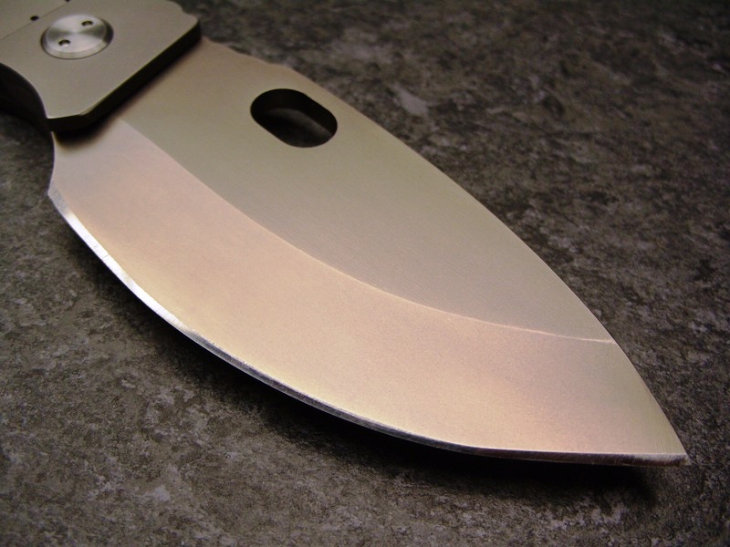

Ich habe im Eifer des Gefechts mit der Klinge, dem Messer zwei Kratzer verpasst. Ein winzigster auf der Ti-Seite, ein etwas
größerer auf der Al-Seite. Hier nur thumbnails zum anklicken, ich wollte die Auflösung nicht verändern. Die "roten" Kratzer sind von
mir, die "grünen" nicht (die waren schon), was das ganze Malheur etwas relativiert:
Ob das jetzt eine Katastrophe ist oder nicht, mögen die Teilnehmer nach mir beurteilen. Das Al ist jetzt um einen Kratzer reicher, am Ti
sieht man es fast nicht.

Ich muss sagen das dieses Messer nahezu gigantische Ausmaße hat. Im Vergleich dazu ist mein Manix 2 (EDC) ein kleines graues Mäußchen.

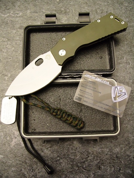

Das Messer kommt in einem schwarzen Pelicase mit Logo und allem. Eine einem solchen Messer würdige Verpackung.
attachment.php
Offen:
attachment.php
Wie man erkennen kann ist in dem Pelicase nicht nur das Messer (normalerweise in Blubberblasen- Folie :D verpackt) sondern auch eine Visitenkarte und ein eher nutzloses aber hübsch anzusehendes Bändchen.

Die Klinge ist eine massiv ausgeführte Wuchtbrumme und sauscharf (Dank an AILL)! Natürlich habe ich mich beim ersten Öffnen gleich geschnitten :D.
Ich frage mich eigentlich nur wieso ein Klappmesser eine so massive Klinge benötigt. Ob die Achse das auf dauer mit starker Belastung aushält wollte ich nicht testen.

Die meiner Meinung nach unzureichende Anodisierung und die nicht gleich großen Frameplatten hat der AILL in seinem Bericht schon Bemängelt, und dieser Kritik schließe ich mich zu 100% an. Für ein 500€+ Messer ist das wirklich nicht ok.

Das TFF1 kommt in einer tollen, gepolsterten und wasserdichten Kunststoffbox, die einer Peli- oder Otterbox sehr ähnelt, aber keine ist, jedenfalls kenne ich das Modell so nicht. Ich würde aber behaupten, sie hat dieselbe Qualität und sie ist ebenso „made in USA“. An der Box ist ein Lanyard und eine Kugelkette mit einer Medford Erkennungsmarke. Ziemlich cool! In der Box ist dann das Messer in Polsterfolie verpackt, ein Lanyard und ein durchsichtiges Kunststoff Visitenkärtchen, das ich extrem geil finde. Das brauche ich auch! :D Das Messer dann ausgepackt, hat man das langersehnte Trumm endlich in der Hand und ist doch überrascht, wie groß das Ding ist, obwohl man es doch schon genau wusste. Gewichtsmäßig war ich eher überrascht, dass es bei der Größe doch eher leicht ausfällt, genaue Daten schreibe ich hier jetzt aber nicht. Ich muss sagen, optisch ist es nicht ganz so meins, ich mag die Klingenform nicht allzu sehr und die grüne Beschichtung gefällt mir nicht besonders. Die Beschichtung ist für mich auch das negativste, was mir so auffiel, die wirkt nicht wie eine Anodisierung, sondern eher wie eine billige Lackierung. Und die Farbe gefällt mir auch nicht. Allerdings haben ja meine Vortester schon geschrieben, einem taktischen Arbeitsmesser kann die Beschichtung ja mal völlig am A**** vorbei gehen. :D Ansonsten finde ich die Verarbeitung sehr gut. Das Klingenfinish gefällt mir und ist recht unempfindlich, es gibt keine unangenehmen Kanten oder Ecken. Einzig die schon erwähnte nicht zentrierte Klinge trübt etwas den Gesamteindruck und dass die Aluminium Griffseite etwas länger ist als die Titanseite, was Aill schon schön mit Fotos dokumentiert hat, das ist auch etwas ärgerlich, müsste halt einfach nicht sein, auch wenn es natürlich im Gebrauch überhaupt nicht stört. Was mich an dem Messer enorm stört, das sind die Schrauben. Kann es denn wirklich wahr sein, dass man bei solch einem Messer, das als Arbeitstier für den harten Einsatz konzipiert ist, Schrauben verwendet, die zwar 5mm Kopfdurchmesser haben, aber trotzdem nur ein Torx6 Löchlein haben? Gut, die Löchlein sind relativ tief, kann sein, dass die nicht so leicht ausnudeln, aber da hätte man doch auch einfach was mit T15 nehmen können und hätte keine Probleme. Außerdem ist für die Achsschraube ein spezielles Tool nötig, das nicht im Lieferumfang ist, das kann doch auch nicht ernst gemeint sein? Muss also jeder Soldat, der das Teil im Einsatz hat, das extra Werkzeugelchen dabei haben, wenn mal der Klingengang justiert werden muss oder das Teil auseinander genommen werden muss, um es zu reinigen? Das halte ich alles für nicht besonders durchdacht.

Leider ist an mehreren Stellen der Aluminiumgriffschale schon die Anodisierung abgeschlagen (auf Physeters Fotos sieht man das gut, der hatte das Messer nach mir).

Witzig fand ich das James Bond-Köfferchen in dem das Messer ausgeliefert wird, sogar mit Dichtung! Das Köfferchen macht einen hochwertigen Eindruck und die beiliegende Visitenkarte ist einfach cool. Perfekt wäre es gewesen, so denn noch ein passender Stirnlochschlüssel samt Torxdreher und ein wenig Schmiermittel beigelegen hätten, so als Werkzeugkistel für Unterwegs (Neudeutsch eine: Maintenance-Transport-Box).

Nur die Beschichtung gefiel mir gar nicht, die wirkt etwas billig und stört den ansonsten hochwertigen Eindruck (und die Bearbeitungsspuren unter der Beschichtung gehen gar nicht).
Die Klinge ist durch den wenig hochgezogenen Hohlschliff kein besonderes Schneidwunder, aber es meistert alle Aufgaben für die man ein normalerweise ein Taschenmesser dabei hat ohne Probleme. Leider war der Schliff zur Klingenspitze hin etwas unsymetrisch.

"Massiv" - selbst dieses Wort scheint für das Medford TFF-1 eine kleine Untertreibung zu sein. Das Messer, welches in einer schicken wie funktionalen Otterbox samt "Hundemarke", Lanyard und schicker Vistenkarte daherkommt, strahlt pure Stabiltät und Robustheit aus. Vielleicht scheint das Messer sogar etwas zu "overbuilt" zu sein, denn ein EDC-Messer wird das Ding nie werden und will es auch gar nicht sein.
Griff/Handlage:
Der Griff des Messers besteht aus einer vorderen Aluminiumplatine mit olivgrüner Beschichtung, während die hintere Platine, die auch den Framelock-bildet, aus Titan besteht. Das ist auch gut so! Ich will nicht wissen, wieviel das Messer, welches bereits so 260 Gramm auf die Waage bringt, wiegen würde, wenn man statt Alu und Titan Stahlplatinen gewählt hätte.
Die Streitkräfte und Strafverfolgungsbehörden, für die dieses Messer entwickelt wurde, scheinen großen Wert auf einen ausladenden Griff zu legen. Selbst mit meinen großen Händen (Handschuhgröße 10+) hatte meine Hand mehr als ausreichend Platz, um das Messer auf verschiedene Arten zu greifen.
Die Handlage würde ich als gut gewerten. Durch den großen Griff, der wirklich viel Platz für verschiedene Griffoptionen bietet, liegt das Messer satt und sicher in der Hand und ermöglicht auch robuste Arbeiten. Die Tatsache, dass die vordere Aluplatine nicht anodisiert sondern nur beschichtet wurde (mit erkennbaren Bearbeitungsspuren darunter), verbuche ich mal als optisches Manko, was jedoch zu kleinerlei Einschränkung der Funktion führt.
Clip:
Der Clip, den das ausgelaserte Medford-Logo ziert ist zwar nicht umsetzbar, dafür aber ordentlich stramm und erlaubt eine "deep-Carry"-Trageweise - wenn die Hosentasche groß genug ist.
Klinge:
Oft verfügen taktische Messer zwar über eine mehr als ausreichende Klingenstärke, was sie zwar sehr robust macht, allerdings nicht gerade zur Schneidfreudigkeit des Messers beiträgt.
Das Medford TFF-1 bietet erfreulicherweise beides: Eine mit satten 5mm recht ansehliche Klingenstärke - Gleichzeitig aber auch einen Hohlschliff, der die Klinge tatsächlich schneiden läßt, statt sie zu einem bloßen Spaltkeil verkommen zu lassen. Die Wahl des D2 als Klingenstahl finde ich auch sehr gelungen - die vielbesungenen Rostprobleme gabs nicht, dafür hielt der Stahl seine Schärfe über den Testzeitraum mehr als gut.
Das ovale Öffnungsloch der Klinge bot dem Daumen auch mehr als genug Platz, das messer einhändig zu öffnen, wiewohl die zweihändige Öffnung aufgrund der Größe des Messers manchmal komfortabler war.
Lock:
Das Messer verriegelt per Framelock mit einem satten KLACK und die Klinge hat im geöffneten Zustand weder horizontales noch vertikales Spiel, sondern sitzt bombensicher. Allerdings stellte sich das Lösen des Locks teilweise als recht schwierig heraus, da er sich manchmal regelrecht festgefressen hatte und sich nur mit etwas mehr Kraftaufwand wieder lösen ließ. Naja, lieber manchmal zu fest, als manchmal zu locker...

Wie bereits erwähnt erscheint die grüne Farbe des Griffs nicht besonders widerstandsfähig.

Im Alltag würde ich das Messer sicherlich in einer Gürteltasche spazieren tragen. Für die kurze Zeit das Passarounds hat sich der Clip aber bewährt. Die Spannung war optimal.

Problematisch war eher die Dimension des Messers: Das Öffnungsloch beschreibt schon einen relativ großen Radius beim Öffen.

Das Medford TFF-1 im Vergleich zum Pohl Beta.

Das Messer kam mit deutlichen Schäden an der grünen Beschichtung und sichtlich nachgeschärfter Schneide hier an. So, wie es auch schon auf den bisherigen Fotos zu erkennen ist. Die im Übrigen so gut sind, dass es von mir keine geben wird, könnte nur schlechter zeigen, was eh schon zu sehen ist.
Joa, das Messer. :D In einer coolen Verpackung kommt es daher. Groß und schwer ist es. Der Griff ist nicht so meins, von der Form her. Dafür gefällt mir die rundliche Klinge mit der durchgezogenen Kurve recht gut. Dick ist´se, die Klinge. ;) Schlecht in der Hand liegt es nicht, wenngleich geschmeidig was anderes ist. Was auffällt sind die ziemlich mini wirkenden Schrauben mit den noch mehr mini wirkenden Torxaufnahmen. Hab es noch nicht nachgeprüft, aber mehr wie T6 ist das wohl nicht. Auch scheinen mir die Schrauben bzw. die Gewinde direkt in der gegenseitigen Platine zu sitzen. Den Clip mit der Aussparung find ich gut. Schneiden tut´s natürlich nicht auf Formel-1-Niveau, aber doch ganz passabel. ;) Insgesamt ein cooles Messer. Zum Glück ist Frau Holle noch mal wach geworden, ne leichte Frühjahrsbuxe hinge wahrscheinlich in den Knien.

Was bisher zu der geschlossen nicht mittig stehenden Klinge geschrieben wurde, kann ich in dem Maße absolut nicht nachvollziehen.
... Geschlossen steht die Klinge sehr schief, sie schmiegt sich regelrecht fast von innen an die eine Griffbacke an. Man hat den Eindruck, wenn der Griff nicht da wäre würde das noch schiefer stehen. ...
Griffbacke? Wenn der Griff nicht wär? Leicht übertrieben, würd ich mal sagen. ;)
Das Foto von GEichi ist nicht realistisch! Ich hab das Messer hier vor mir und gerade an der Spitze ist so gut wie kein Versatz zu erkennen!
Ja, die Klinge steht nicht absolut zentriert. Aber damit steht sie schon zentrierter, als das, was man von manch deutschem Handmade, zudem meist teurer, gewohnt ist und lässt sich auch einhändig nicht gegen eine der Platinen drücken. Dass es sicher noch besser - schöner - ginge: unbestritten!
Ah, und zu der abgeplatzten Farbe hab ich auch was gefunden:
... we want these living objects to work and move out in the real world. We want them to get scratched, gouged, pranged and worked and ultimately cherished by their owners.

Im Leben ergeben sich dann doch manchmal unerwartet taktische Einsatzmöglichkeiten für so ein überlegenes unterfordertes Messer und so gibt es nun doch noch eine Frontaufnahme von mir.
Ergebnis: Für´s Abpulen eines trockenen Kaugummis von der Schuhsohle eignet sich das Medford etwa so gut, wie jedes andere Messer, nämlich ziemlich schlecht.

Die Box ist sehr cool - stabil und gut weiterverwendbar, kein Verpackungsmüll.
Ich hab nicht schlecht geschaut als ich das Messer ausgepackt habe.
So was massives hatte ich selten in der Hand.

Der Griff ist sehr kantig, im Prinzip der selbe Griff den auch die Strider SNG/SMF/PT haben.
Mir wäre der Griff für längere Arbeiten ohne Handschuhe zu unbequem, aber er ist wenigstens ordentlich groß.
Die grüne Vorderseite ist aus Aluminium und die Rückseite aus Titan, dadurch wird das Messer ein wenig Kopflastig.
Die Farbe (ist das wirklich anodisiert?) macht keinen beständigen eindruck, an ein paar Stellen blättert schon was ab.

Die Klinge hält die Schärfe sehr gut und lässt sich relativ leicht nachschärfen.

Der Anschliff erlaubt zwar mühelos Äpfel zu stückeln, aber es macht dann doch etwas mehr Spaß in die Holzbearbeitungsrichtung zu gehen :super:
