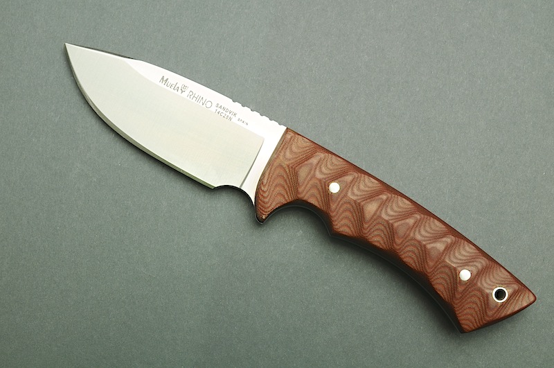

Gesamtlänge : 22,5 cm
Klingenlänge : 10,5 cm
Klingenhöhe : 3,6 cm
Klingenstärke: 4,0 mm
Griffdicke (max.) 2 cm
Gewicht ( Total) 170 gr
Gewicht (Messer) 105gr
Stahl Sandvik 14C28N
Griffmaterial Mircata (gegrooved)

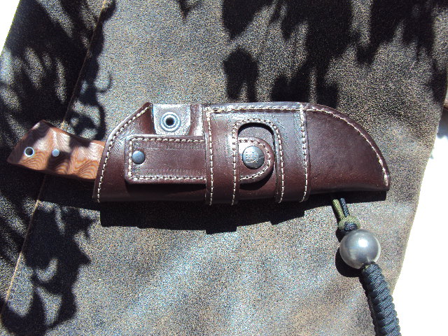

Einer der größten Pluspunkte des Rhinos ist die sehr aufwendige, multifunktionale Lederscheide.
Erste Trageprobe war die knapp dreistündige Autofahrt ins Wendland- ich trug das Rhino senkrecht, recht bequem am Gürtel.
Auf dem Hof trug ich es horizontal am Rücken, wobei lediglich das "blinde" Zurückstecken etwas schwierig war. Die Scheide ist sehr gut gelungen: Super Passform, wertige Verarbeitung und Materialien, hoher Tragekomfort, gute Sicherung:staun:

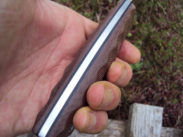

Die Handlage ist dank der Grooves sehr gut, bei allen Griffwechseln liegt es schnell in der richtigen Position. Besonders das "kurze Fassen" mit dem Fingercoil und dem Daumen auf dem Klingenrücken gefällt mir sehr gut.
Jedoch sind die Groove auch "lebenswichtig", denn ohne sie wäre der Griff viel zu glatt. Wenn es mein Messer wäre, würde ich versuchen den Griff aufzurauen.
Die schöne Optik dieses Messers kommt in Pitters Bildern viel besser rüber- ich mag diese breite Klingenform, die für mich Souveränität ausstrahlt.

- die Fangriemenöse ist viel zu klein ( da paßt nur ein Schnürsenkel durch:confused: )
- beim Ziehen muss man Obacht geben, nicht an der Sicherung zu scheuern

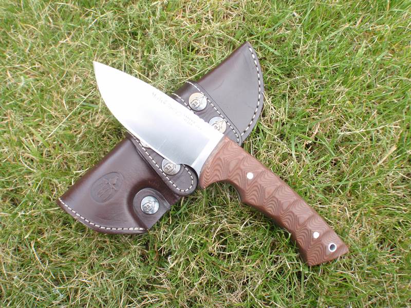

Das Rhino kam in einem rotbraunem Pappkarton welcher zusätzlich zum Messer und der Messerscheide
mit einer ganzen Menge Fressereien gefüllt war.
Ich vermute einmal, das der Lieferumfang normalerweise nicht so üppig ausfällt.
Damit mein 10 jähriger nicht verfettet :glgl:, durfte er sich etwas heraussuchen, alles weitere geht an den nächsten Glücklichen.
Das Messer selbst steckte in der sauber und aufwändig gefertigten Scheide, welche das Messer gut hält.
Leider kann man sich an dem Druckknopf, welcher das Messer hält bei unvorsichtigem Ziehen
schnell die Schneide ruinieren, das finde ich eher suboptimal gelöst.

An der Verarbeitung des Muela kann ich nicht mäkeln.
Grate, unsauber gearbeitete Stellen oder ähnliches konnte ich weder am Messer selbst, noch an der
Scheide feststellen.
Die Größe des Rhino ist angenehm.
Die Handlage ist einwandfrei, na gut für meine doch nicht ganz so zarten Patscheln könnte der Griff
zumindest unten ein klitzekleines Stück größer sein, normale Hände sollten jedoch genug Platz finden.
Die Scheide zeigte bereits kleinere Abnutzungserscheinungen, für ein Teil was benutzt wird
sicherlich normal, dass sich da im Leder der eine oder andere Kratzer zeigt.
Bucarester Bahnhofsnutten gehts da auch nicht anders...:haemisch:

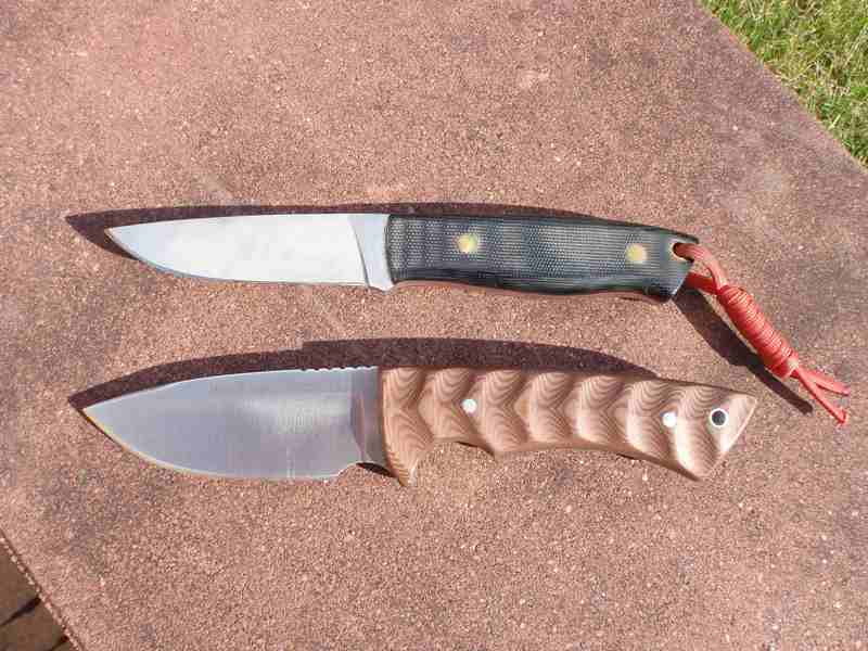

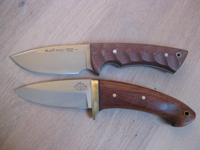

Hier ein Vergleich mit meinem Job-EDC von Günter Böhlke
...hier beide von oben betrachtet
...und hier zusätzlich im Vergleich mit einer Viper von Jürgen Schanz

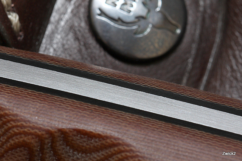

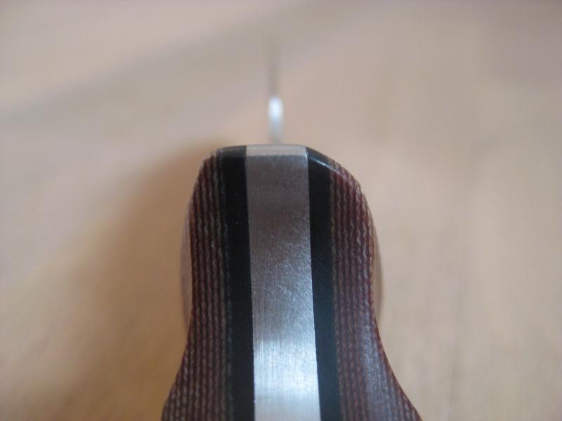

Nach vielen Minuten immer wiederkehrender Begutachtung vielen mir zwei Dinge auf , die sich allerdings nur optisch auswirken : zum Einen sind die Griffschalen am unteren Ende des Guard nicht symmetrisch ausgeformt
...hier :
...und die Schneidfasen sind auf beiden Seiten und innerhalb einer Seite nicht gleichmäßig ,
hier beispielhaft zu sehen :

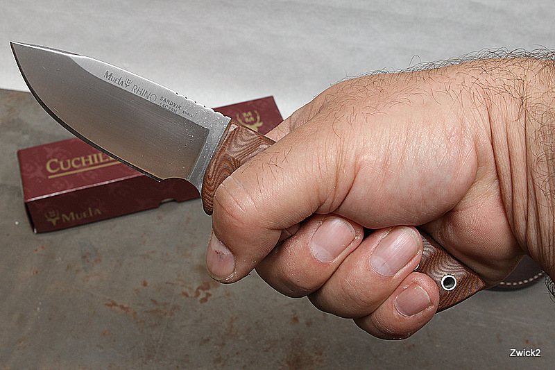

Die Handlage kann bei den Lobeshymnen meinerseits zum Griff nur als hervorragend beschrieben werden ! Dazu kommt ein klasse gewähltes Gewicht ( 230g - mhh , excalibur hat da andere Werte ermittelt . Entweder hat er sich vertan , oder moi , was mir Leid tun würde :confused: ! Ich bitte einen der nächsten Tester , dies zu überprüfen ! . Das Böhlke bringt 170g auf die Waage ! ) , welches für den Einsatzzweck in Feld und Wald und in meinem Job von Vorteil ist , möchte man auslichten , ausasten , Holz spalten , aber nichts Großes mitführen - excalibur hat in seinem Bericht die Möglichkeiten sehr schön beschrieben ! Das Böhlke ist dafür schon recht gut - das Rhino noch besser !
Die schon erwähnte Zeigefingermulde ist groß genug und macht das Messer kurz gegriffen sehr führig . Der super Guard trägt zu einem äußerst sicheren Gefühl bei den Schneidaufgaben bei !

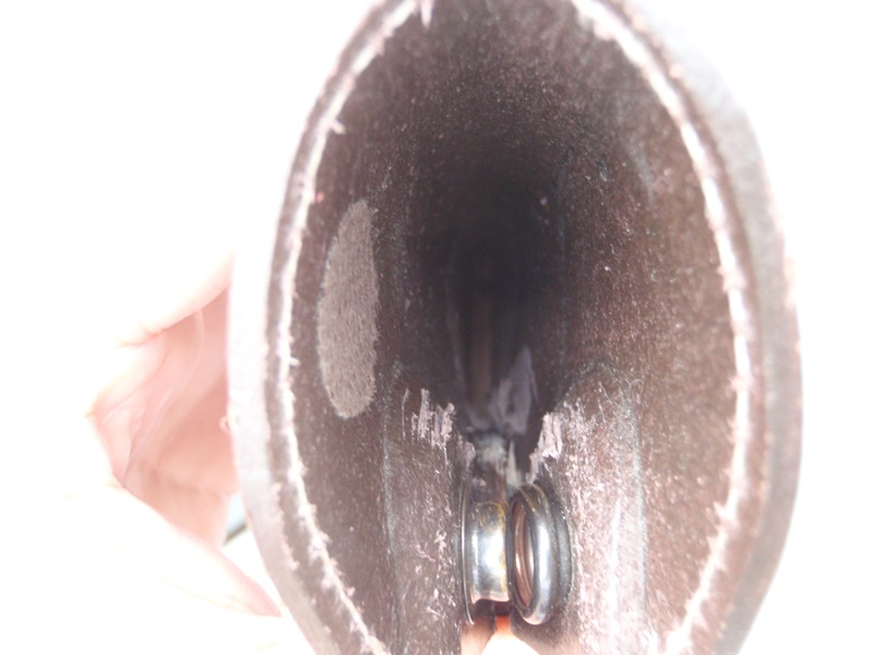

Ich hoffe meine bescheidenen Fotos zeigen ein bereits angesprochenes übles Detail: Beim Versorgen des Messer läuft man Gefahr, mit einer einzigen unbedachten Bewegung die schöne Scheide zu ruinieren.
Man kann die bereits vorhandenen leichten Beschädigungen gut erkennen -einmal nicht aufgepasst und schon sind die Druckknöpfe
Geschichte... mit "blind wegstecken" ist hier nichts.

Nachdem das das erste Messer aus spanischer Produktion war, das ich in der Hand hatte, war ich natürlich gleich doppelt gespannt.

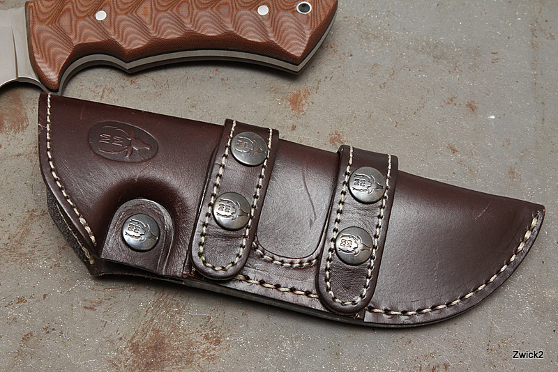

Scheide
attachment.php
Nun kommen wir zu dem Teil des Messers der mich zu gleichen Teilen begeistert und aber auch enttäuscht hat. Die Verarbeitung ist gut, und die Optik der Scheide peppt dieses Messer enorm auf. Die Verwendung als Tiefsteckscheide ist eine gute Wahl und gefällt mir sehr gut. Die Einbuchtung an der Scheide, in der auch der Druckknopf zum Schließen der Scheide liegt, reicht meiner Meinung nach völlig aus um das Messer ausreichend in der Scheide zu Halten. Der Druckknopf könnte damit weg. Es gibt noch einen zweiten Grund den Druckknopf zu entfernen: er kommt mit der Schneide in Kontakt wenn man das Messer zieht. Für mich ein 100% Designfehler. Weiters kommt es auch dazu, dass die Schneide innen in das Leder schneidet. Empfinde ich jetzt nicht als Katastrophe, aber für unnötig. Hier kann man auch Nachbessern
attachment.php
attachment.php
Man kann die Scheide problemlos und ausreichend stabil am Gürtel befestigen, ohne die Notwendigkeit den Gürtel zu Öffnen. (Die Firma scheint ein Fan von Druckknöpfen zu sein :glgl:)

Die Klingenform und Länge macht das Messer meines Erachtens nach zu einem guten Allrounder. Alle Aufgaben die ich dem Messer im Laufe eines Tages beim Fischen gestellt habe, von der Essenszubereitung, über Stöckchen schnitzen bis zum Schneiden diverser Schnüre, hat das Messer anstandslos gemeistert. Einzig und allein beim Aufschneiden der Fische hätte ich mir eine dünnere Klinge gewünscht. Sandvik 14C28N als Klingenstahl finde ich eine gute Wahl, bis jetzt habe ich mit diesem Stahl noch keine schlechten Erfahrungen gemacht.

Der Griff liegt bei mir (Handschuhegröße 9) wirklich sehr gut in der Hand. Die Grooves sind zum Glück ausreichend abgerundet, so drückt auch bei längeren arbeiten nichts. Auch mit nassen Händen liegt das Messer noch gut und sicher in der Hand.

Die Handlage finde ich persönlich phänomenal. Meine 8,5er Hände sind in diesen Griff gerade so hinein geglitten und wollten das Messer nicht mehr loslassen. Auch die kurz gegriffene Variante finde ich spitze. Nur ein klein wenig rauer dürfte das Micarta für mich sein.

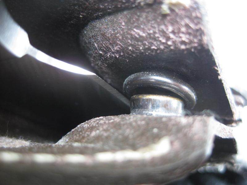

Ich will jetzt hier nicht den Korinthenkacker machen, aber kleinere Mängel sind mir doch aufgefallen:
- Das Konzept der Scheide ist verbesserungswürdig, weil Beschädigungen von Messer und/oder Scheide beim Herausziehen/Hereinstecken vorprogrammiert sind. Hier würde z.B. die Verarbeitung eines Beiltaschenknopfes wesentlich besser
passen.
- Die Fangriemenöse sollte einen größeren Durchmesser haben, um durchschnittliche Schnüre zu verwenden.

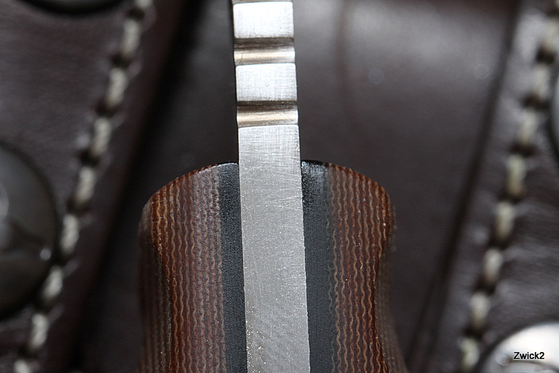

- Im 4. Bild von X47 wird es deutlich, dass der Übergang der Griffschalen auf der Innenseite nicht symetrisch zum Klingenkörper ausgeführt wird. Die bessere Qualität seiner Bilder lässt diesen rein kosmetischen Mangel besser erkennen.
- Von oben betrachtet ist die Symetrie der Klingenrückseite nicht gleich.
Die beiden letzten Mängel sind komplett kosmetischer Natur und beeinträchtigen die Funktion in keinster Weise. Sie sind für ein Messer dieser Preisklasse absolut vertretbar. Da können sich teilweise wesentlich teurere Customs eine dicke Scheibe abschneiden.
