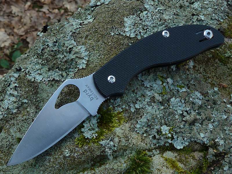

Ok, da war es also... das Spyderco Byrd Tern. Mein Erster Eindruck: Ganz schön klein!
attachment.php
Ein paar Fakten:
Gesamtlänge: 16,2 cm
Klingenlänge: 7,0 cm
Gewicht: 48 g
Klingenstärke: 2,5 mm
Klingenmaterial: 8Cr13MoV
Griffmaterial: G10
attachment.php

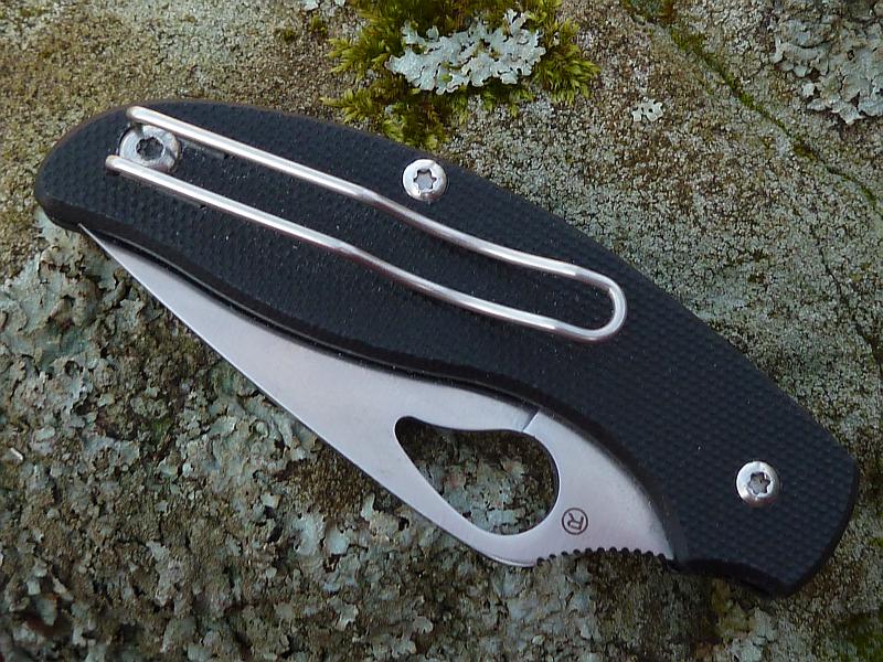

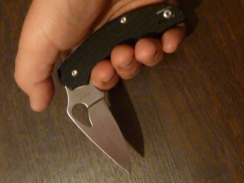

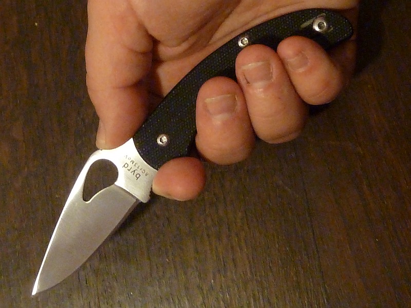

Also mal etwas damit rumgespielt
Die Klinge lässt sich relativ einfach mit einer Hand öffnen. Ein kurzer Widerstand bei 90° ist wohl die letzte Instanz zum Schutz der Finger.
attachment.php

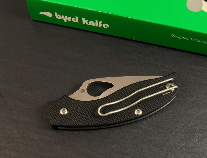

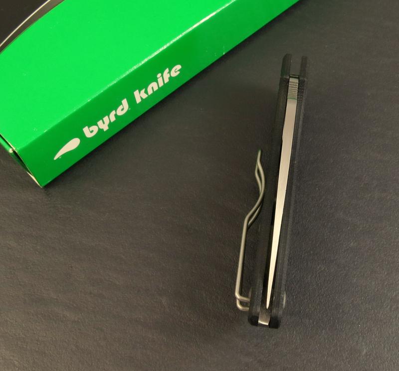

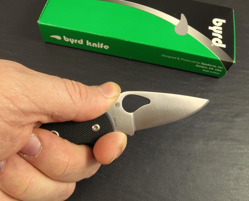

Das Messer ist soweit ganz gut verarbeitet. Zwei stabile Platinen aus G10 bilden zusammen mit der Rückenfeder den Griff und bieten auch ausreichend Stabilität. Der dünne Drahtbügel der als Clip fungiert wirkt etwas labil, erfüllt seinen Zweck aber wunderbar minimalistisch. Durch zwei eingefräste Rillen auf der Vorder- und Rückseite im G10 kann der Clip umgesetzt werden. Trageweise (Tip Up) kann nicht variiert werden.
attachment.php
Offensichtliche Mängel:
Das Finish der Klingenoberfläche ist etwas wellig, das unförmige Loch (ich dachte die haben nur Patente auf runde Löcher) in der Klinge ist scharfkantig und das untere Ende der Rückenfeder ist etwas schief geschliffen, Klinge steht nicht 100% mittig. Alles Kleinigkeiten die man, in Anbetracht des Preises verschmerzen kann.

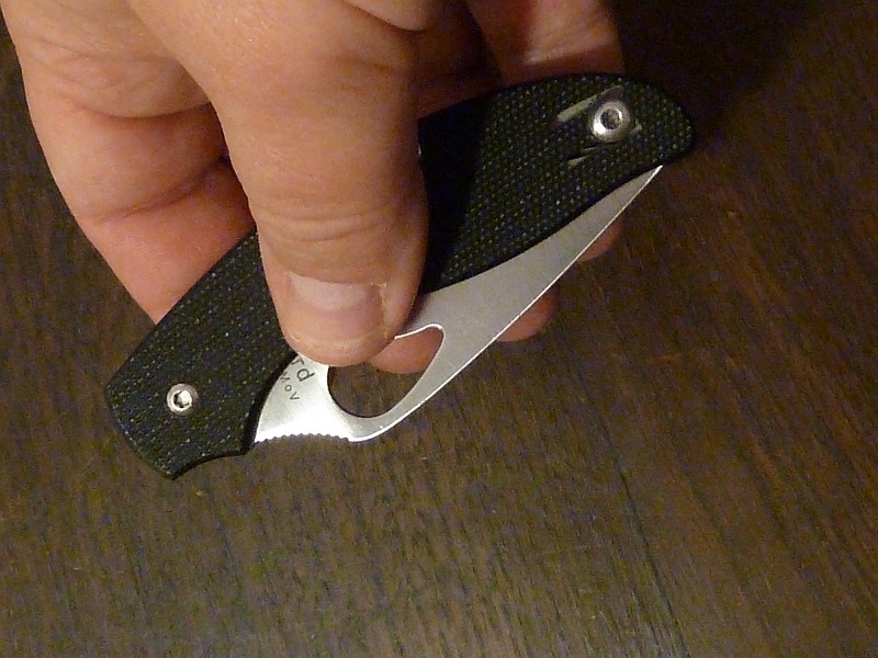

attachment.php
Durch zwei geriffelte Rampen an der Klinge und Mulden im G10 bzw. ein fließender Übergang zum Klingenrücken kann das Byrd sehr weit vorne an der Klinge gegriffen werden. Durch diese Verlängerung lässt es sich sehr gut kontrollieren und liegt sicher in der Hand (ich habe Handschuhgröße 9).
attachment.php

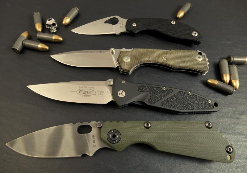

Anbei noch ein Größenvergleich mit meinen anderen EDC Foldern:
attachment.php
Fantoni Hide, Microtech Mini Socom Elite, Strider SNG CC

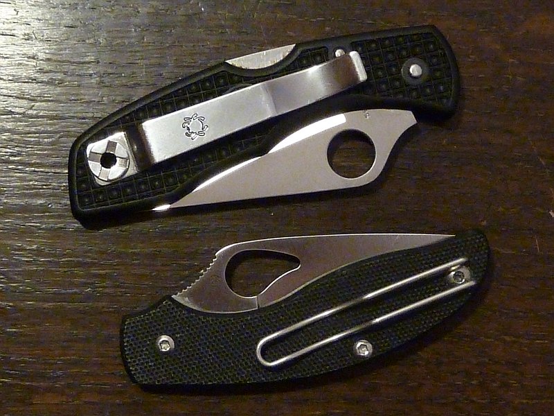

Beim ersten Eindruck hatte das Messer den Nachteil, das mein Delica gerade das diensthabende Messer (oder was kann man sonst als Ersatz für den Begriff EDC nehmen) war. Das ist nur ein wenig größer, aber von der Schärfe doch in einer anderen Klasse. Das Tern war gleich bemüht sich da rauszuwinden, indem es auf seine perfekte Passform für meine Hand aufmerksam machte.
Na gut, hier musste genauer getestet werden. Also hat Tern Delica erstmal abgelöst und so ohne direkten Vergleich eine sehr gute Figur gemacht.
Das Messer war, wie angedeutet, nicht besonders scharf, aber trotz meiner bescheidenen Fähigkeiten, kam es dank Rosenthal Schärfer und Leder nach wenigen Minuten auf eine gute Schärfe. Alle anfallenden Schneidarbeiten, Stöckchen schnitzen, Brotzeit, Pizzaschachteln zerkleinern, waren problemlos durchzuführen. Unterarmhaare wurden anschließend ebenfalls geopfert.

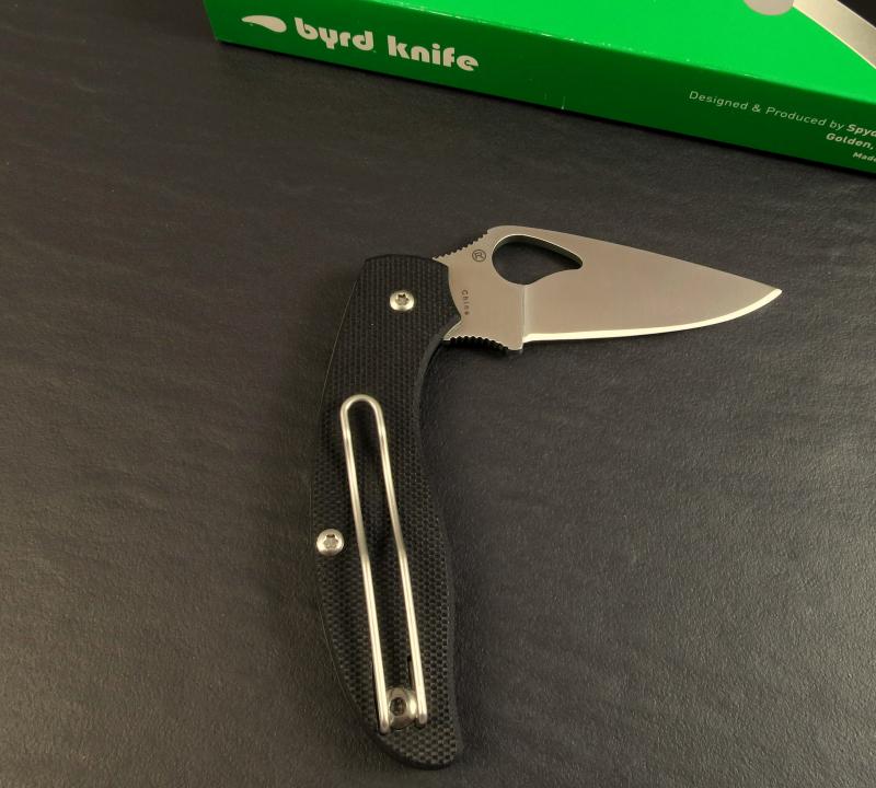

Die Griffschalen aus G10, die durchdachte Griffform und die Riffelungen in den Fingermulden in der Klinge sorgten für einen angenehmen Griff. Der Zeigefinger in der unteren Mulde und der Daumen in der oberen ergab praktisch automatisch die vorgegebene Position, in der auch alle übrigen Finger ihren Platz fanden.
Das Vogelauge, so interpretiere ich einfach mal, funktionierte als Öffnungshilfe einwandfrei. Die Feder die die Klinge offenhalten soll, empfand ich als zu schwach. Auch die 90° Rastung beim Öffnen und Schließen ist sehr rasch überwunden. Ich erwarte hier keine knallharte Feder wie z.B. bei einem Otter-, oder ähnlichem Messer, schließlich soll es ja einhändig bedient werden, aber ein wenig mehr ist da sicher noch drin.
Den Drahtclip brauche ich bei einem Messer dieser Größe nicht. Aber er hatte genau die unauffällige Optik die ich schätze und lässt das Messer auch tief in der Tasche verschwinden. Allerdings ließ er sich sehr leicht seitlich verbiegen/verschieben.

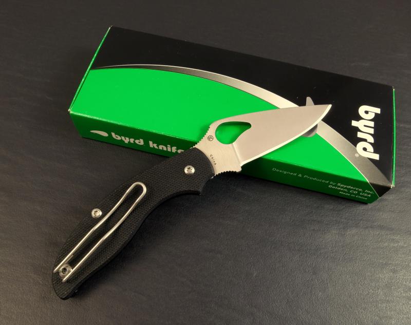

Hier noch ein paar Bilder mit zuwenig Licht, aber vielleicht verdeutlichen sie die Proportionen:
Delica <> Tern
Handschuhgröße 8.5
90° Stop
Mein Fazit, wirklich nicht schlecht, was man da für sein Geld erhält, nämlich ein brauchbares, kaum auftragendes und auch noch Gesetzeskonformes Einhand Messer. Vielleicht ein wenig kurz. Mit der Stärke, bzw. Schäche der Feder kann man zurechtkommen, vielleicht gibt es da ja Streuungen in die andere Richtung.
