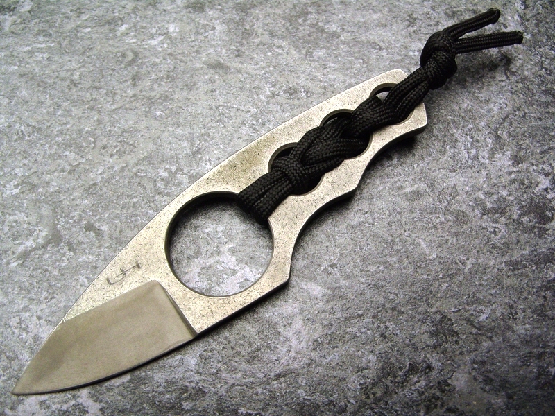

Griff:

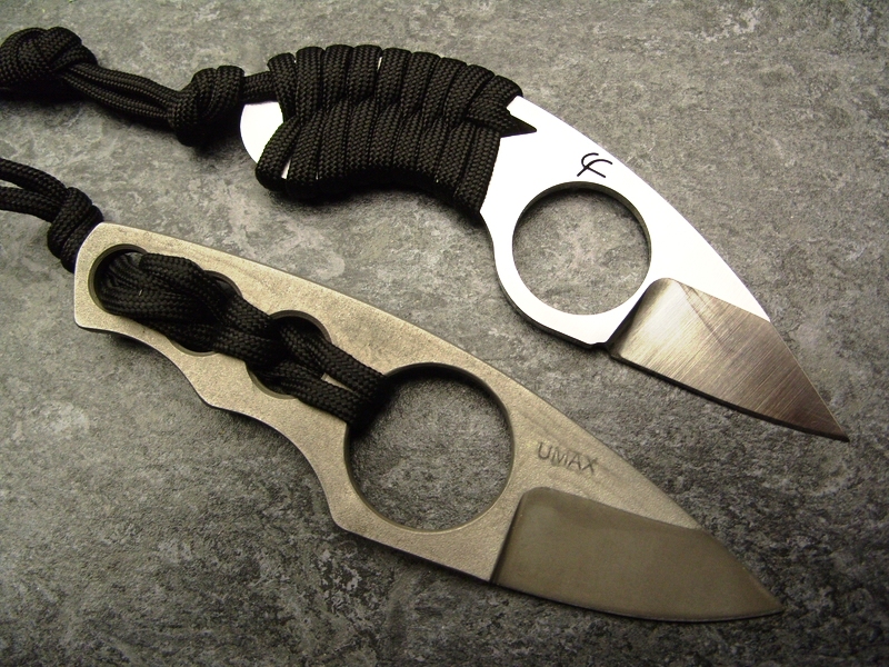

Das Konzept eines Ganzstahlmessers mit Fingerloch ist seit Fred Perrins Entwurf des "La Griffe" bekannt und das UMAX greift das Design gekonnt auf, ohne ein plumpes Plagiat zu sein. Trotz der kompakten Größe ist die Handlage sehr gut und sicher. Sehr viel trägt das Fingerloch dazu bei. Durch die angebrachte Paracordwicklung wird der Griffkomfort nochmals erhöht und erleichtert auch das Ziehen des Messers aus der Scheide.

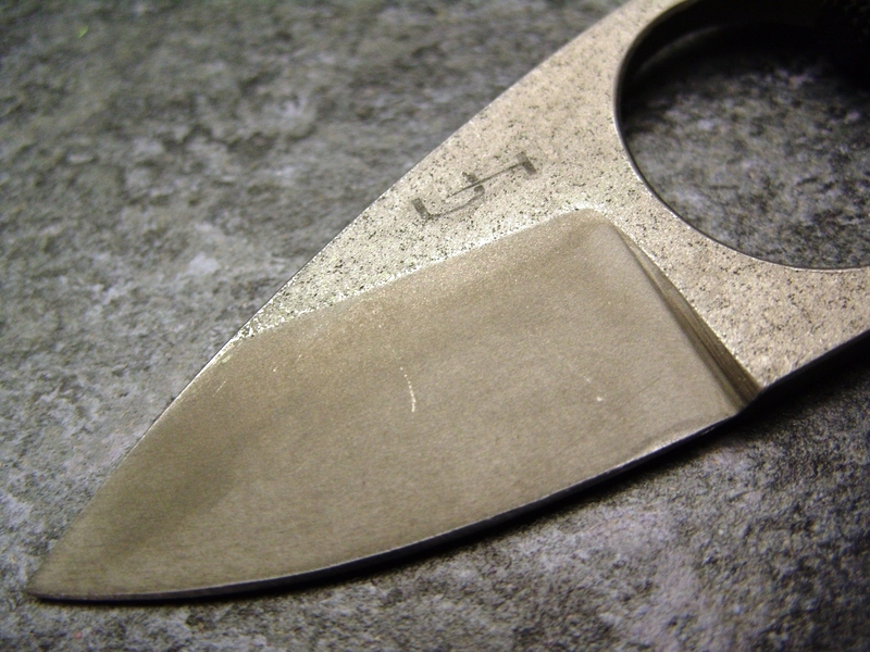

Klinge:
Auch wenn meine Arbeitskollegen das UMAX ob seiner Klingenlänge von „nur“ 5,1 cm als „niedlich“ bezeichneten, gilt für mich das Motto: Weniger ist mehr! :cool: Als kleines Alltagsmesser oder als Back-Up bietet das UMAX ausreichend Klingenlänge um im urbanen Betätigungsfeld alle anfallenden Arbeiten (Verpackungen, Pakete, Blister, Briefe öffnen, beim Picknick helfen, Grillgut zerteilen) zu erledigen. Denn die - in Anbetracht der Klingenlänge - beeindruckende Klingenstärke von 4mm i.V.m. dem leichten Hohlschliff macht schnell klar, dass das UMAX ein "Worker" statt einer "Safequeen" ist. Zwar läßt sich mit dem UMAX kein Baum fällen :irre:, aber im Alltag hat sich das Messer vollauf bewährt. :super: Das Messer kam sauscharf bei mir an und hielt die Schärfe über den Zeitraum ohne merkliche Einbußen.

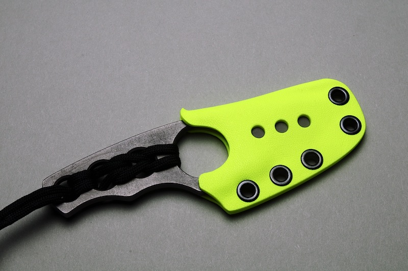

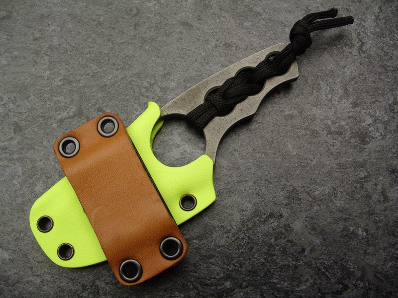

Scheide:
Das Messer kommt in einer Kydexscheide von Alfred Wolter (a.k.a. Nestor) samt samt Gürteladapter und Taschenclip, was variable Befestigungs- und Tragemöglichkeiten ermöglichen soll. Anders als andr.stan vermutete jedoch nicht in der "Biene Maja Edition" sondern im einem satten neongelb, das sich eher an eine Zombie-Acopalüpse anlehnt :glgl: Jedenfalls verhilft das Kydexholster dem Messer mindestens mal zu einem weiteren Hingucker und trägt mit seiner farbenfrohen Erscheinung zum positiv-zivilen Eindruck des Messers bei.
Dank des Gürteladapters läßt sich das Messer bequem und in verscheidenen Positionen am Gürtel tragen und durch die Lochausparung sehr gut ziehen.
Den beigefügten Taschenclip hingegen habe ich nicht getestet. Zum einen, weil ich das Messer stets bequem per Gürteladapter getragen habe. Zum anderen, weil sich mir nicht erschlossen hat, wie ich die Schrauben, mit denen die Scheide mit dem Gürteladapter verbunden wird, aus dem Adapter entferne, um sie mit dem Taschenclip zu verbinden. :confused:

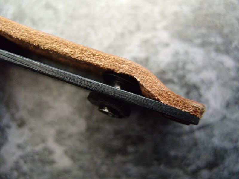

Hier sieht man, wie die Schrauben den Gürteladapter mit dem Kydexholster verbinden.
Nach Abschrauben des Holsters erschließt sich mir allerdings nicht, wie ich die Schrauben ohne große Fummelei am Leder vorbei aus dem Adapter bekomme.
Naja, vielleicht bin ich aber auch einfach zu blöd und somit haben die nachfolgenden Tester die Möglichkeit, mir einen Lösungsweg aufzuzeigen. Ich bin gespannt ;)

Danke schon einmal für den Bericht. Es freut mich wenn das UMAX sich im Alltag bewährt, dafür habe ich es auch konzipiert.
Die Schrauben aus dem Gürteladappter zu entfernen und für den Klemmer ( Clip ) zu nutzen ist etwas stramm geht aber;)

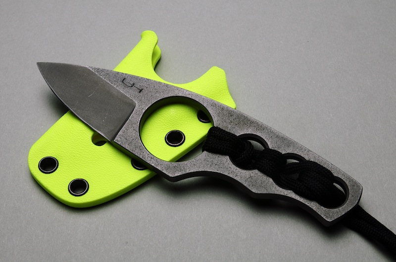

Scheidensystem:
Das kann man als gelungene Kollaboration mit Nestor betrachten. Ich habe mir Gürtelhalter, Klemmer und Scheide angesehen und fand alles auf hohem Niveau verarbeitet. Nichts auszusetzen. Gar nix!
Allerdings benötigte ich weder Gürtelhalter noch den Clip, da ich Messer dieser Größe einfach in die Hosentasche stecke. Zukünftig hatte ich somit folgende Begleitung:
Die Scheide sichert das Messer sehr fest und dank der Nase am Rücken kann man es dennoch einfach einhändig ziehen.
Ich bleibe allerdings bei meiner Behauptung bzgl. "Biene Maja Edition", aber meinetwegen ergänze ich "auf Ecstasy" :glgl: (wegen des doch sehr grellen Gelbes) , denn für einen Zombieslasher ist mir das Messer einfach zu klein, da könnte ich maximal untote Hühneraugen versorgen :haemisch:.

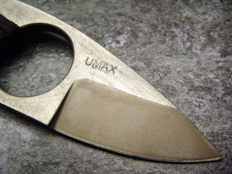

Klinge:
Hm, um den Untoten zu Leibe zu rücken würde ich gerne eine etwas spitzere Spitze zur Verfügung haben. Das war bei diesem PA-Messer nicht ganz der Fall, würde sich aber - wenn es meines wäre - relativ schnell beheben lassen.

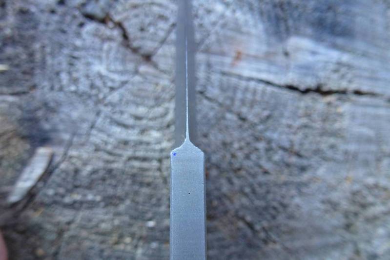

Was mich aber etwas mehr störte als die "Unspitze", ist die "Unschneide", die ca. 1.5cm (habs nicht nachgemessen) ausmacht:
Rasieren war bei mir zwar nicht möglich, aber das wäre wohl auch das falsche Betätigungsfeld für das Messer. Das der verwendete Stahl gut scharf zu bekommen ist weiß ich von einem meiner Messer aus dem gleichen Stahl. Für die paar Aufgaben, die dem Messer zuteil wurden war die Schärfe ausreichend und kein Hindernis. Ich habe es daher dann doch ungeschärft weitergeschickt. Zum Hohlschliff kann ich weder positives noch negatives sagen, weil es bei dem Messer meiner Meinung nach "ghupft wie ghatscht" ist, da Karotten, Äpfel und andere "Küchenmesserklingengeometrieenttarner" eben nicht das Betätigungsfeld dieses Messers sind.
Was ich mir aber vorstellen könnte, wäre eine kleine dezente Schleifkerbe ins Ricasso rein, damit man wirklich die maximale Klingenlänge bekommen würde. Ob es das Design zuläßt kann ich nicht beurteilen, ich wollte nicht am Testmesser herumfeilen ;)

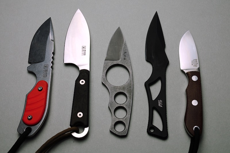

"Messer = Klinge + Griff":
Betrachte ich die letzten beiden Punkte nicht explizit getrennt sondern zusammen, dann komme ich zu der Meinung, dass es für mich zuviel Griff und zuwenig Klinge an dem Messerchen gibt. Ich habe deshalb mal einige meiner feststehenden Alltagsmesser zum Vergleich herangezogen, die größenmäßig ungefähr in der gleichen Liga spielen (ist zwar ein Apfel-Birnen-Vergleich weil keines meiner drei Messer ein großes Loch mittendrin hat, aber ich "betrachte" ja nur Klingenlänge vs. Gesamtlänge).
Mit dem untersten (Kappellermesser) ist es für mich noch problemlos möglich z.B. ein Semmerl schön zu zerteilen. Ok, auch auf die Gefahr hin, dass ich mich wiederhole: ...aber das wäre wohl auch das falsche Betätigungsfeld für das Messer.

Das Umax ist eines der Designs die eigentlich gar nicht in mein übliches Raster passen; aber man soll auch für neue Eindrücke offen sein und vielleicht springt der Funke ja doch über....

1. Verarbeitung: Was einer meiner Vorredner schon sagte, die kurze Schneide ist nicht voll duchgeschliffen. Das muss aber sein, eine Fehlschärfe wäre da die schlechtere Lösung. Das Fingerloch ist nicht sauber entgratet. Es gibt Schleifabsätze am Klingenansatz. Bei der Scheide hätte es mir besser gefallen, wenn sie mehr rastet. Finde jetzt nicht die richtigen Worte. Das Messer wird auch durch die Enge der Scheide entlag der Klinge gehalten. Da könnte sie weniger stramm sitzen, aber dafür markanter einrasten. Käme meinem Geschmack mehr engegen.
