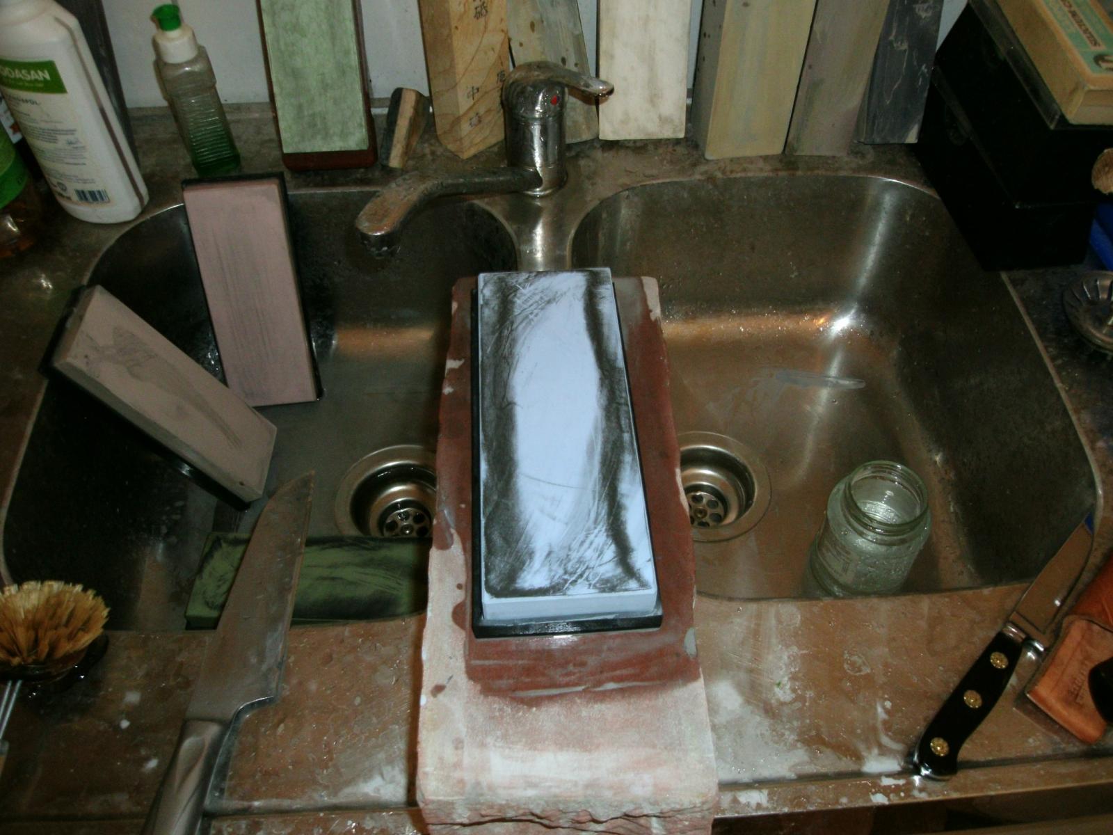

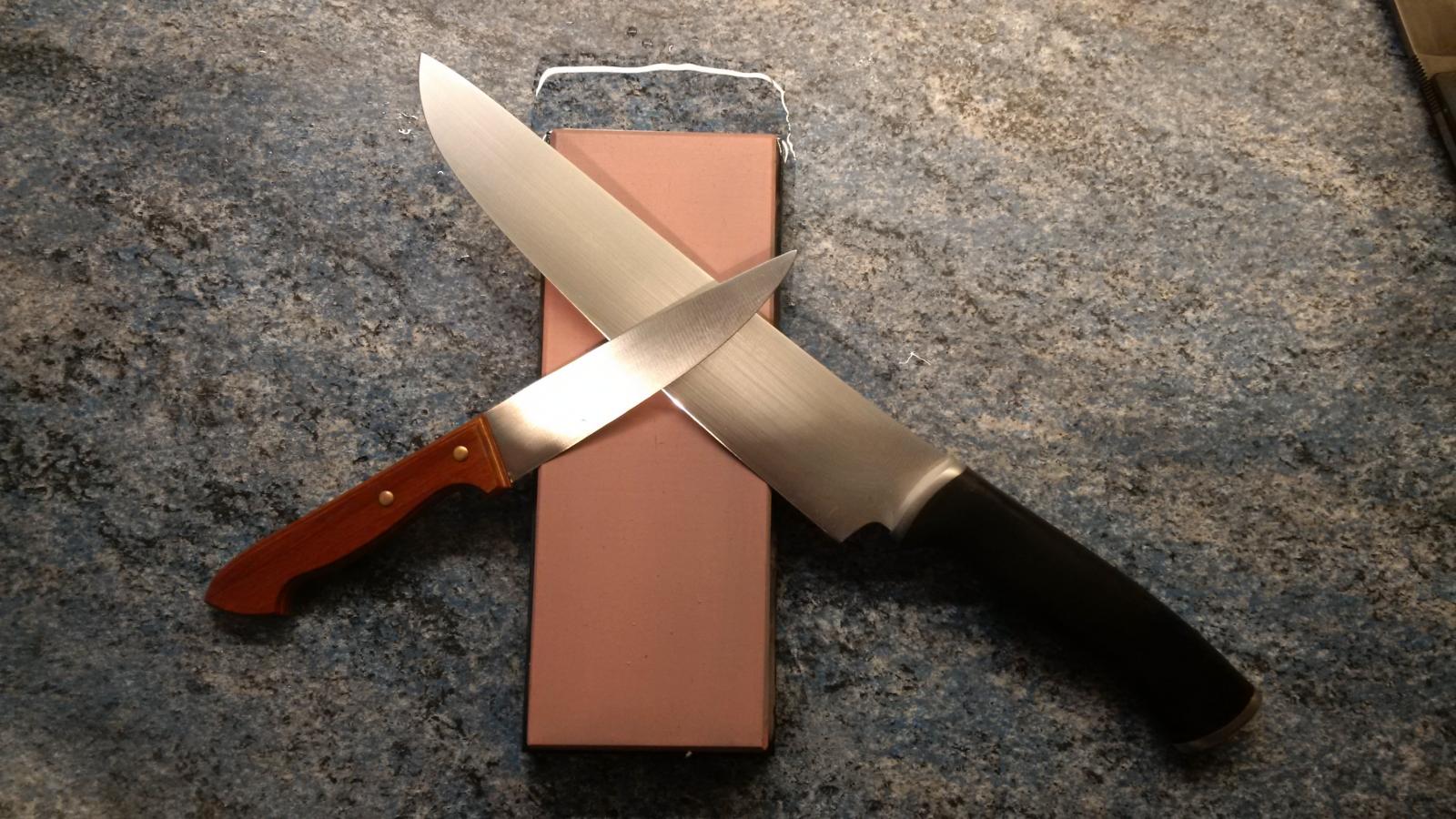

Da ich der erste Tester bin, erfolgt auch mein Bericht als erstes.
Vorab gelten natürlich traditionell mein Dank Marc Götzmann und Böker für die Chance diesen Test durchführen zu dürfen.
Marc, lass Dir gesagt sein, Du hast mich sowohl mit den Ölsteinen wie auch jetzt mit diesen Wassersteinen in Sachen "Schärfen" voll infiziert.
War ich bislang mit meinem Spyderco Sharp Maker hochzufrieden gewesen, so muss ich nun endlich handeln und mir ein paar "Steine" zulegen...
Das Paket kam an und wurde natürlich mit einem Böker, dem Plus XS, geöffnet.
Zu dem Test gehörten 5 Steine mit unterschiedlicher Körnung:
Die Zuordnung ist: Körnung 400 (rot), 1000 (rosa), 3000 (grün), 6000 (beige) und 8000 (blau).
Die praktische Anwendung ist analog wie bei den Ölsteinen...
... außer das hier natürlich mit Wasser statt mit ÖL gearbeitet wird
Das Abziehen erfolgt logischerweise in gleicher Art:
Anwendbar sind die Wasser-, wie auch die Ölsteine schon, auf alle möglichen Klingenarten... zumindest auf die, die ich ständig in Gebrauch habe.
Diese leidigen profilierten Klingen aus einem Schwedischen Möbelhaus kann man mit diesen leider nicht schärfen - also, Augen auf beim Messerkauf!!!
Auch der Stahl ist dabei fast vernachlässigbar, die Ergebnisse waren bei einem 1.4110 genauso Klasse wie bei einem 12C27 oder 440C.
Bei größeren Messer muss man etwas übergreifen und auf zweimal ansetzen...
Die Steine machten ihre Aufgaben hervorragend, ich nutze zuerst den rosa Stein mit 400-er Körnung, als zweites zog ich die Messer dann über den Grünen mit 3000-er Körnung, der Feinschliff erfolgte mit dem Blauen 8000-er Stein.
Dadurch wurden alle Messer super scharf, dieses System kann ich nur empfehlen.

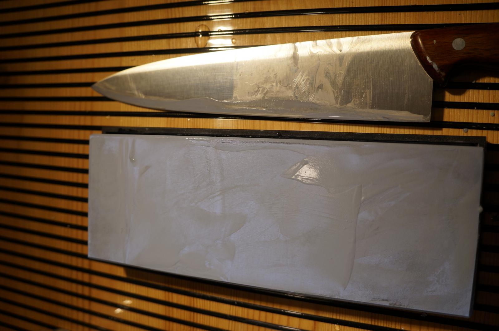

Waren die Steine mit Schleifrückständen mal verdreckt, wie hier nach dem Schärfen des SAK´s mit Wellenschliff...
... einfach wieder mit Wasser drüber und der Dreck war weg

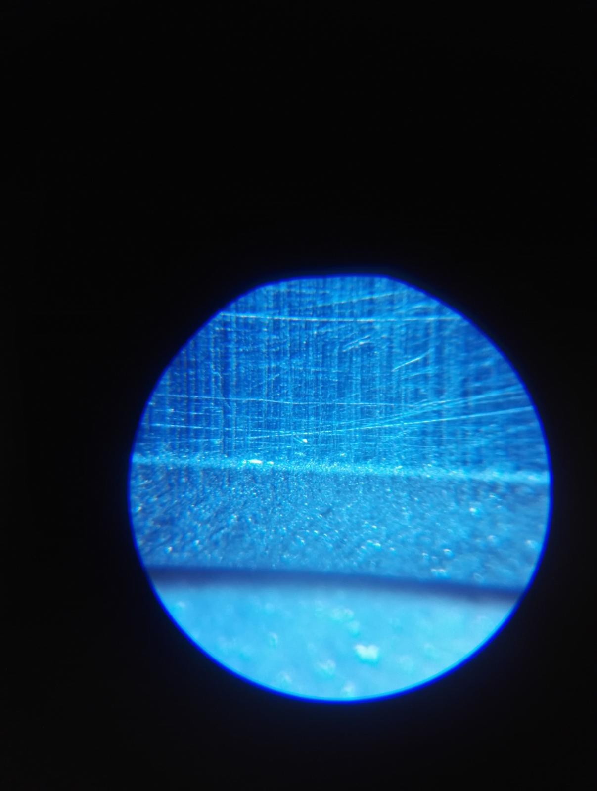

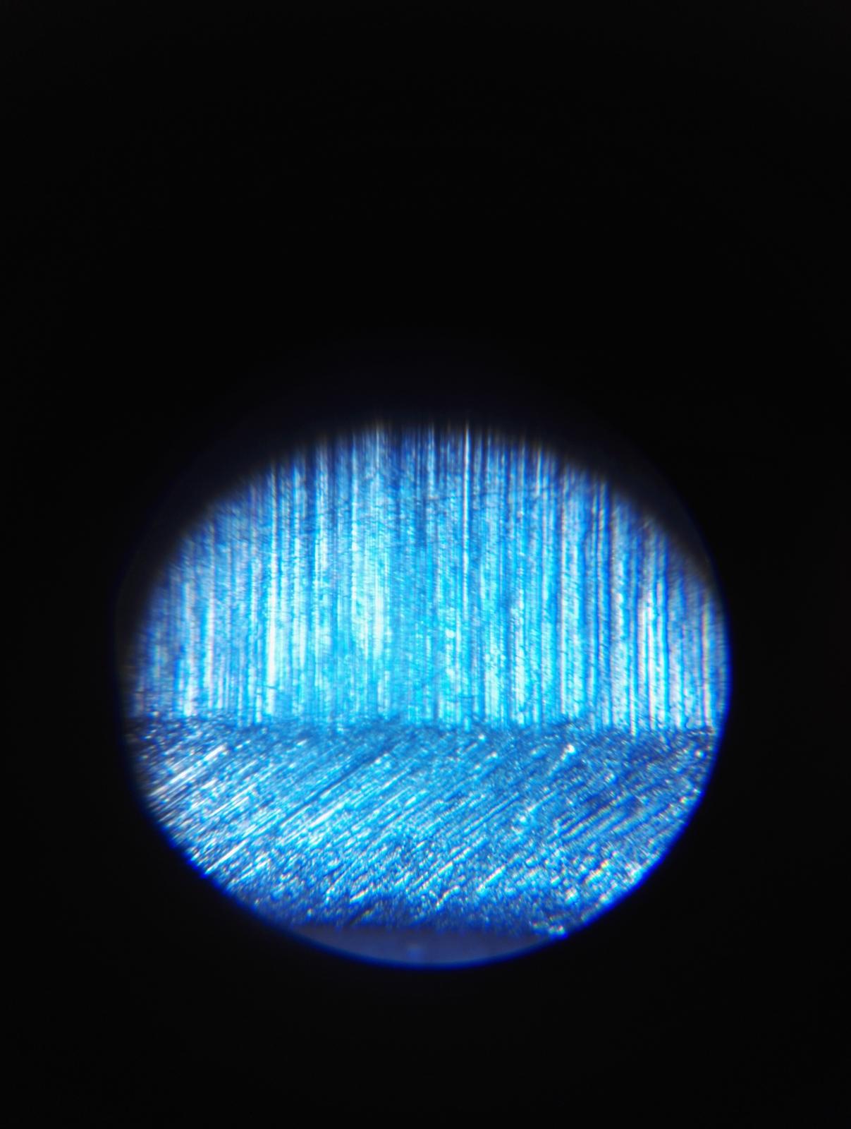

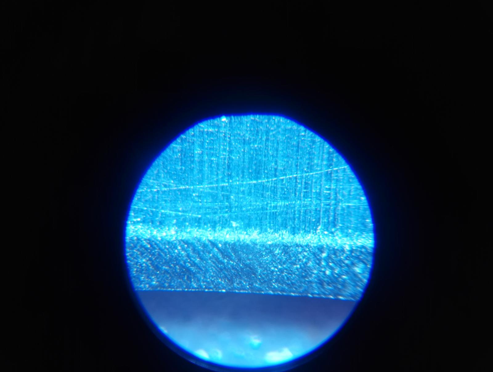

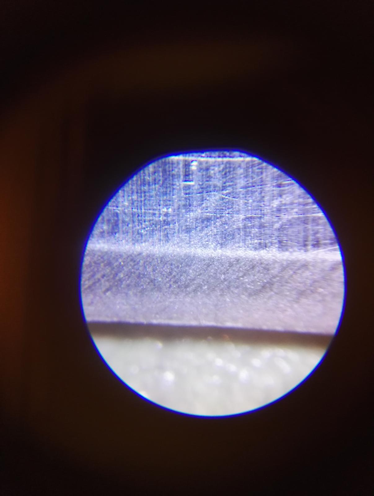

Da ich leider kein USB-Mikroskop habe, sondern nur ein Reguläres müsst ihr mit den Beschreibungen meinerseits zurechtkommen. Ein paar Größenvergleichsbilder zu den Naniwa Professional Steinen habe ich noch gemacht.

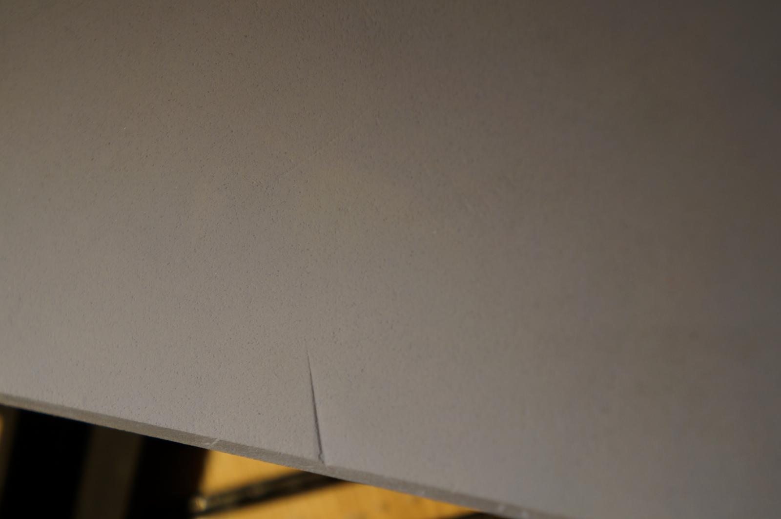

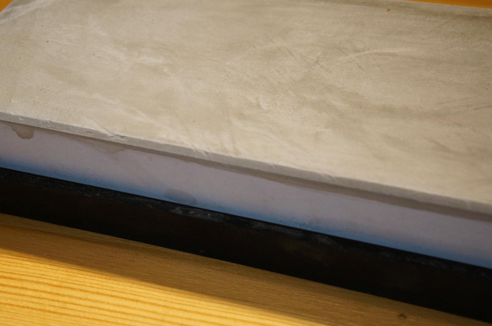

Arkansas Wasserstein 400/Rot:
Ein sehr durstiger Stein. Unter 30 Minuten wässern geht hier nix. Je nachdem wie trocken man es mag, muss auch zwischendurch nach gewässert werden. Sowohl vom Feedback als auch vom Ergebnis unter dem Mikroskop würde ich den Stein eher bei 2xx JIS einsortieren(auch im Vergleich zu Naniwa Pro 400). Er hat einen hohen Abtrag. Die Schlammbildung ist recht gering und dauert locker 25 Schübe über den Stein. Die härte würde ich als "mittel" betiteln. Jedenfalls weicher als ein Naniwa Pro 400.
Sehr unangenehm war die Geräuschkulisse. Ich habe noch nie so ungern mit einem Stein gearbeitet aufgrund seiner Akustik. Ob das jetzt ein persönliches Problem ist oder nicht lasse ich mal so stehen. Trotz der Rauheit konnte man schon sehr gute Ergebnisse erzielen und fast schon rasieren.
Kurzfazit: Alles in allem ein guter Stein wenns mal ans Grobe muss. Nichts für empfindliche Ohren. Wässern dauert mir zu lange.

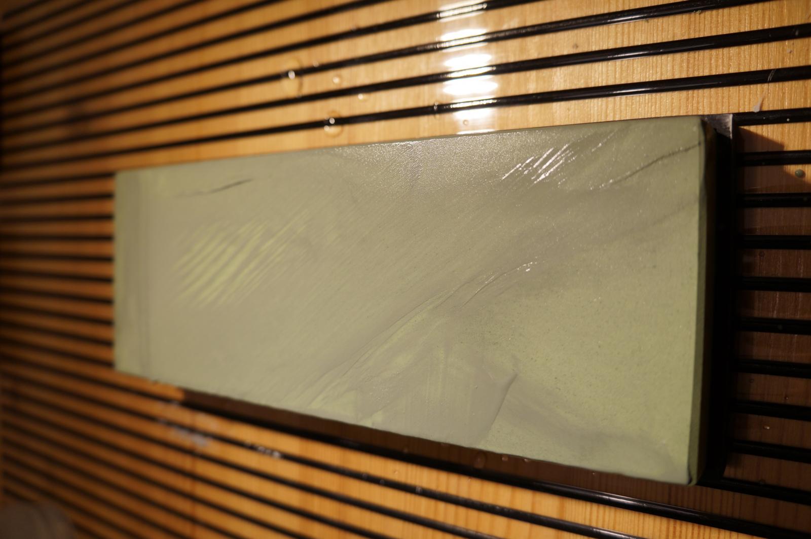

Arkansas Wasserstein 3000/Grün:

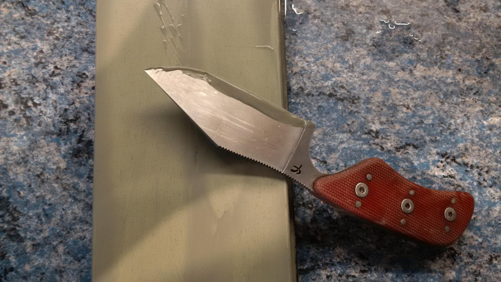

Das erste Wort, das mir zu diesem Stein einfiel war "bissig". Ich hatte leider keine Tomaten hier(widerliches Zeug), sonst hätte ich vermutlich aber nicht aufhören können zu schneiden.
Für die meisten Küchenmesser ein guter Abschlussstein. Wenn auch noch gröber als ein Naniwa 3000. Trank aber auch noch ganz gut. Wässern sollte man ihn 25 Minuten.
Dies war auch der erste Stein der Serie der eine sehr ordentliche Schlammbildung aufweisen konnte, und das sogar recht schnell(einstellige Zahl an Schüben). Im Gegenzug aber leider sehr weich, man konnte schnell hineinschneiden wenn man nicht aufgepasst hat.
Kurzfazit: Samtiges Schleifgefühl und auch vom Ergebnis bzw. der Optik samtig. Schneidleistung wie beschrieben "bissig". Recht weich.

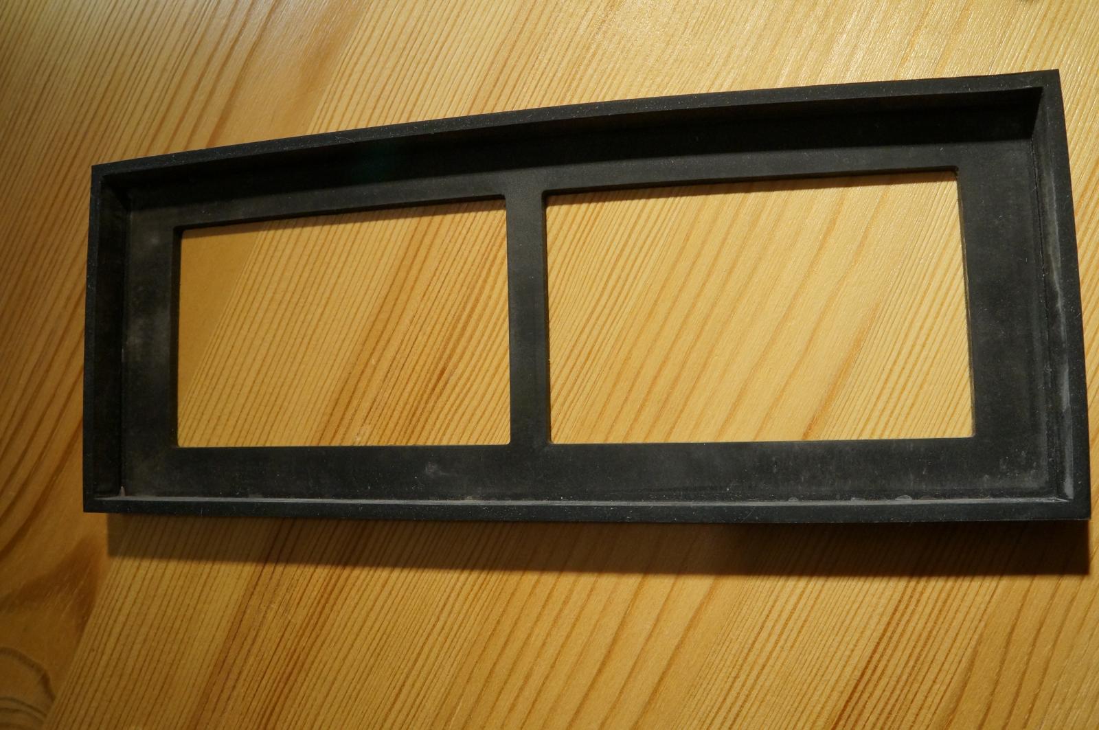

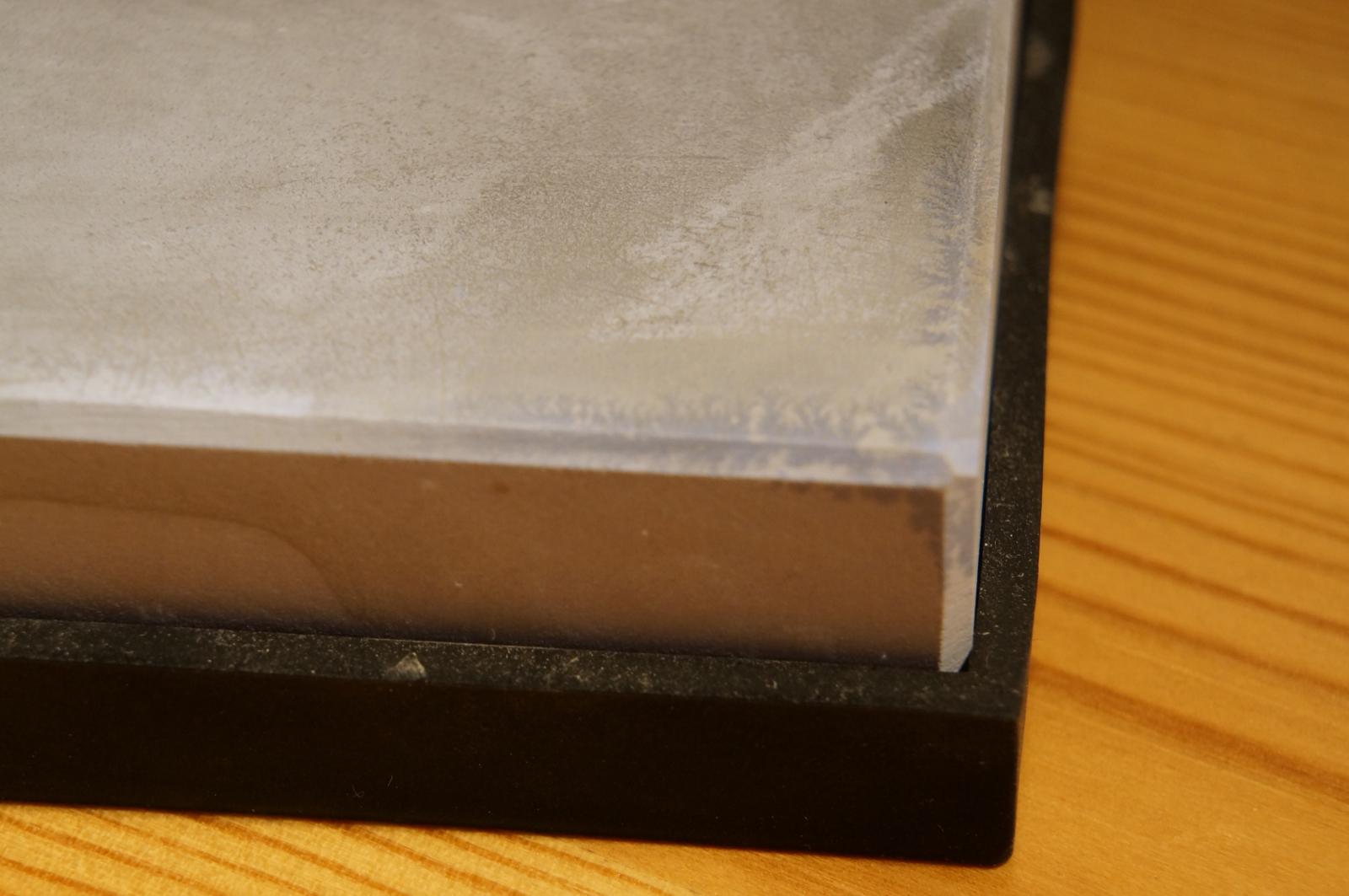

Allen Steinen lag eine Gummihalterung bei. Diese möchte ich nochmal gesondert erwähnen, denn sie hat mir sehr gut gefallen. Viele andere Steine haben auch eine Beiligen die nix taugt, weil sie dennoch wegrutschen. Das ist bei dieser hier nicht der Fall. Egal ob nass oder trocken, die Gummihalterung bleibt da so wo sie sein soll.
Alle Steine waren ausreichend abgerichtet und auch nachdem ich fertig war, hatte ich den Eindruck das Ein Abrichten nicht nötig war.
Gesamtfazit: Die Steine hatten es besonders schwer bei mir. Wie beschrieben habe ich seit kurzem die Spyderco 302 Steine. Diese muss man nicht mal wässern(und die Naniwa sind zumindest Splash&Go). Und genau das ist mein Problem mit allen Arkansas Steinen. Dieses gefühlte ewige wässern geht mir auf den Keks. Darum habe ich meine Steinsammlung auch entsprechend umgestellt.
Davon abgesehen sind mir die Steine alle zu weich. Auch damit kann ich nix anfangen. Diese beiden Punkte sind aber sehr individuelle Sachen.
Zugutehalten muss man fast allen Steinen ein gutes Schleiffeedback, einen hohen Abtrag und ganz ehrlich, die Gummihalterung.

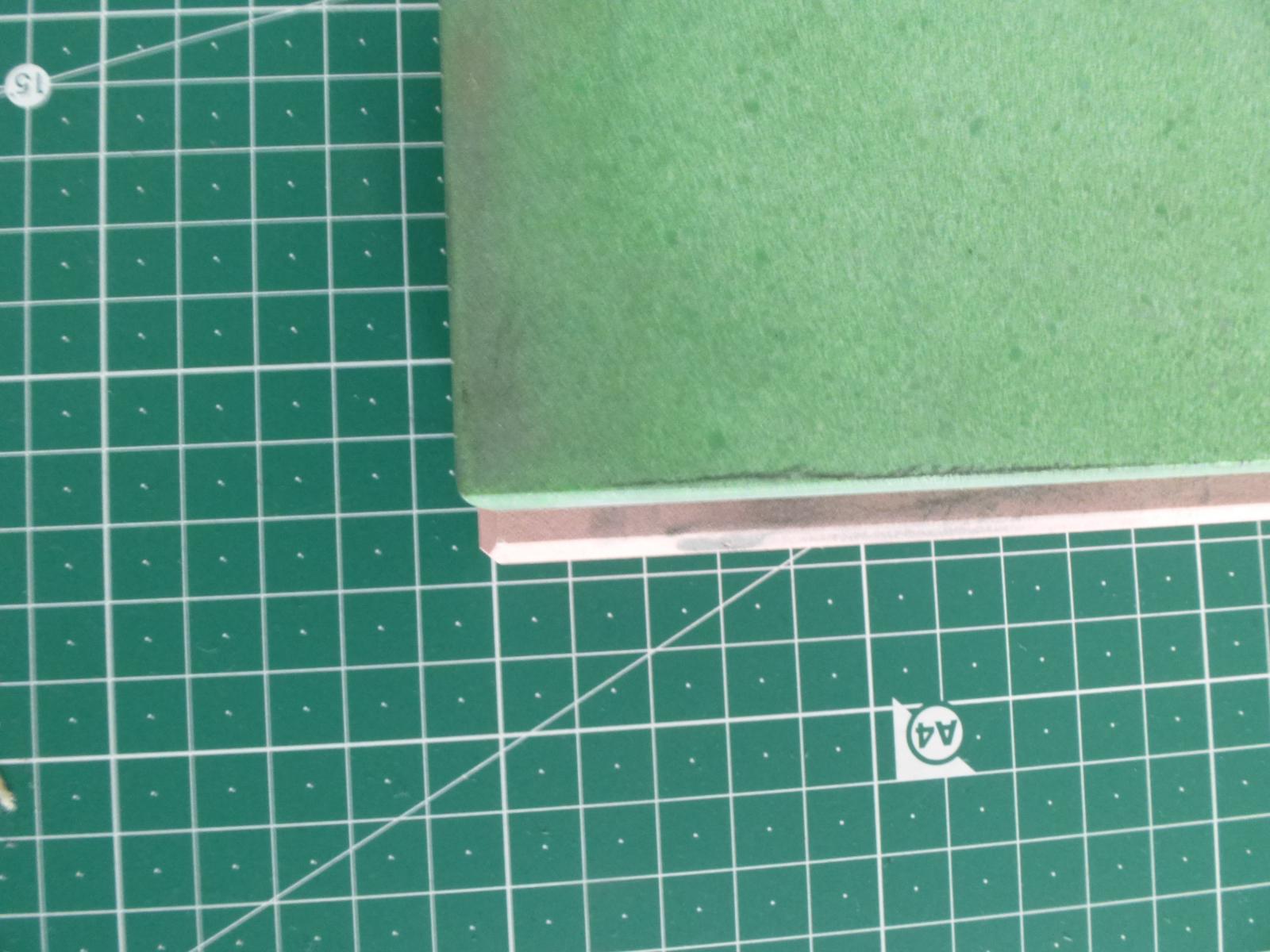

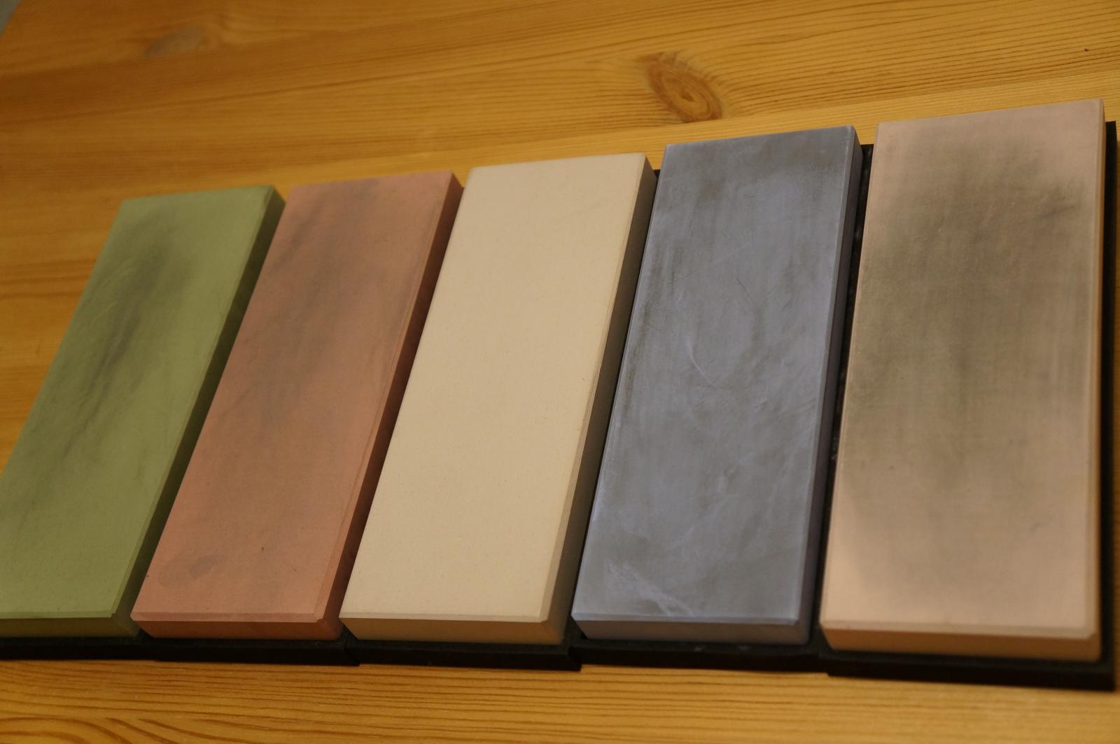

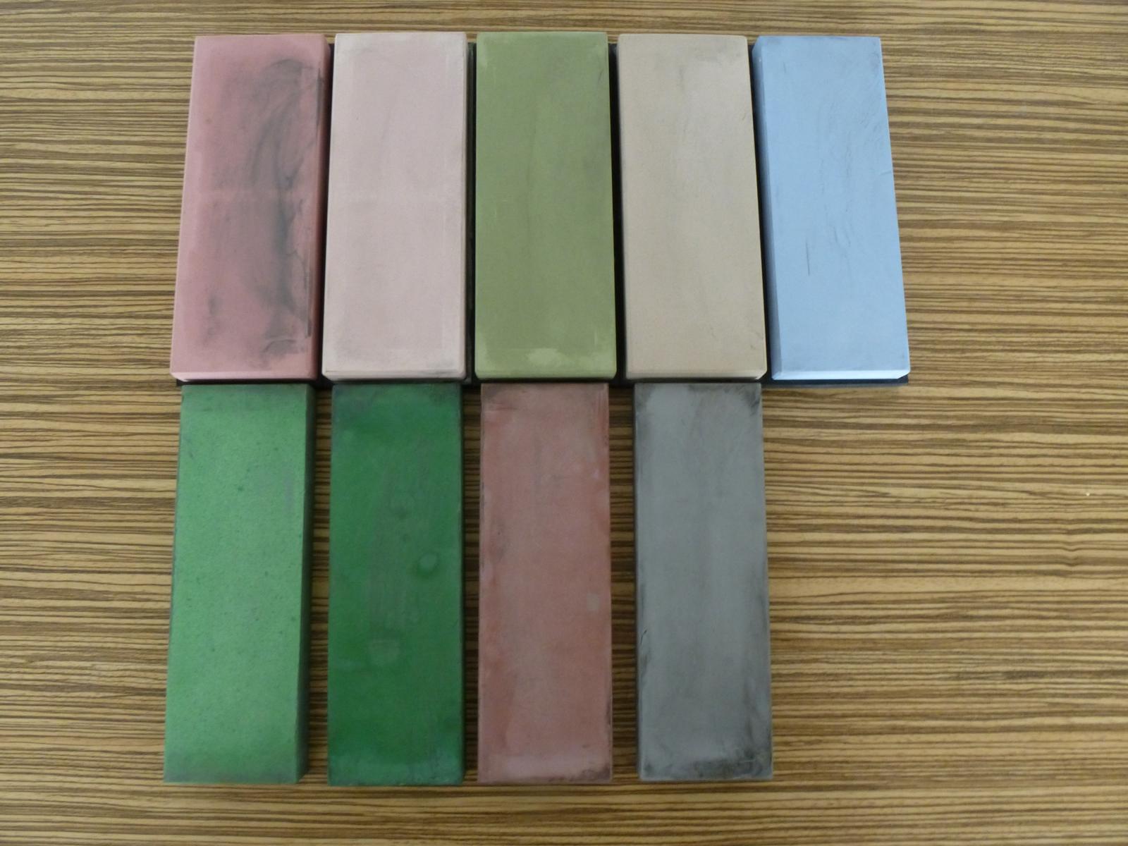

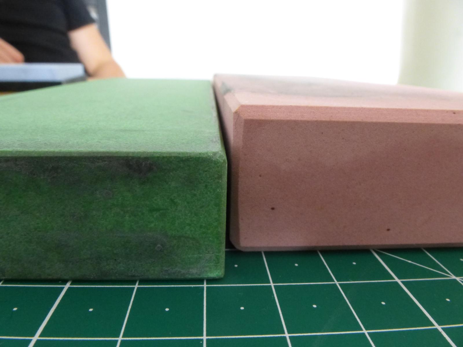

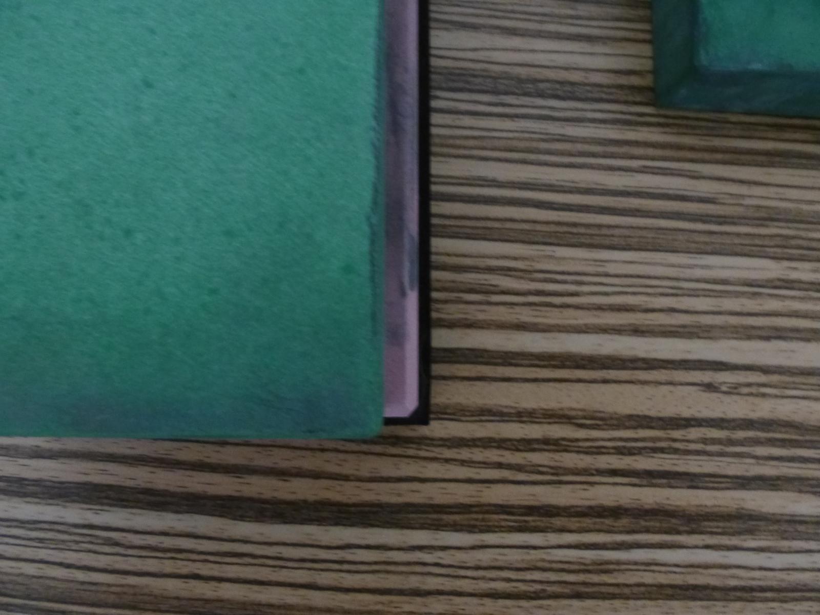

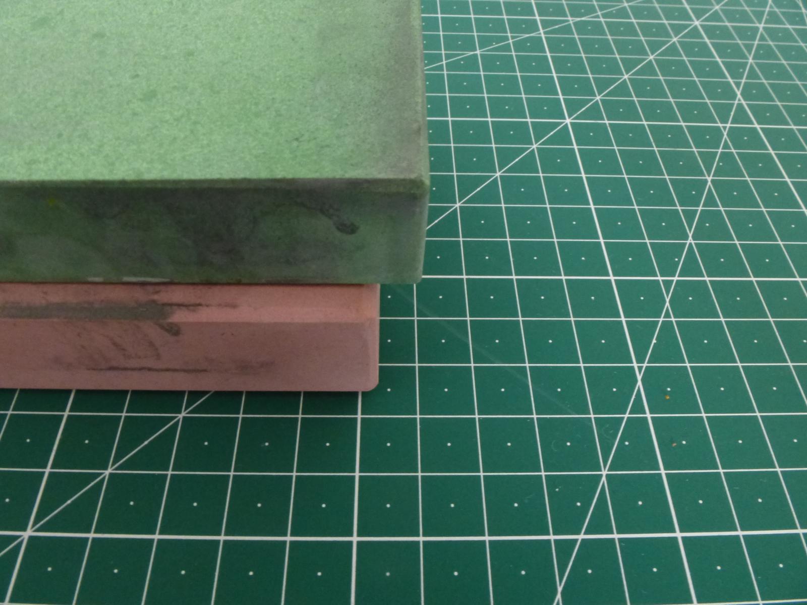

Dann mal ein paar Bilder im Vergleich zu den Naniwa Steinen im Hinblick auf Größe:
v.l.n.r.:
Arkansas 400, 1000, 3000, 6000, 8000
Naniwa Pro 400, 1000, 3000, 5000
Hier ist jeweils der grüne Stein ein Naniwa und der Rote ein Arkansas:

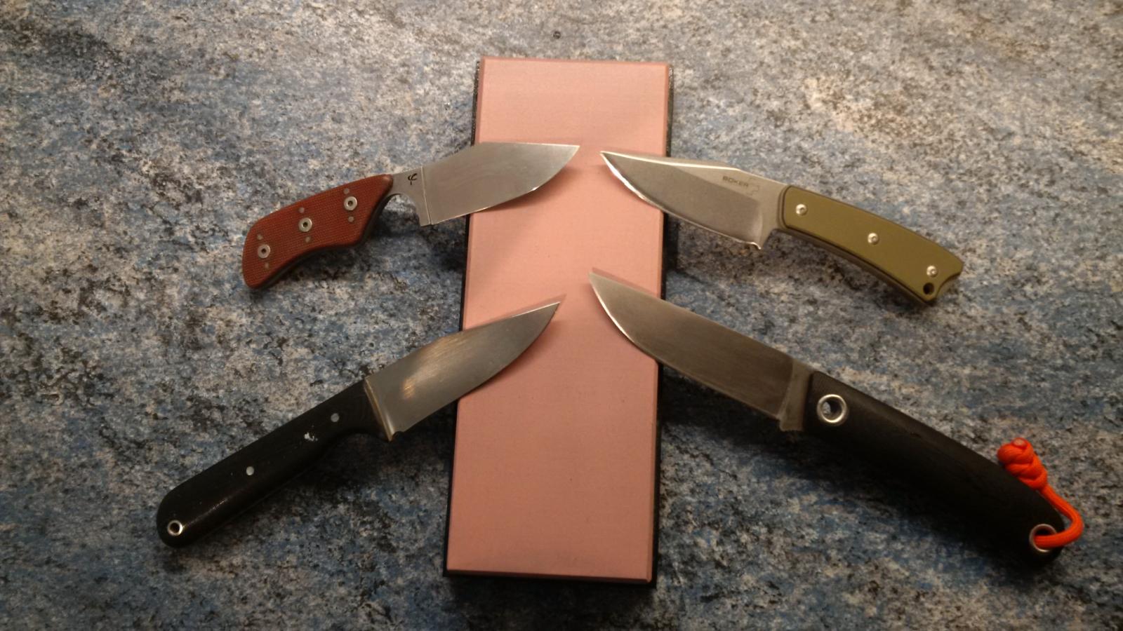

Die Testkandidaten waren folgende Messer aus meiner EDC-Rotation:
Mein gepimptes Fred Perrin Bowie in 12C27 (oder 440 C?)
Ein Handmade aus einem nicht rostfreien Werkzeugstahl
Ein Böker Piranha in 440
Manly Patriot in D2
Dazu zwei Küchenmesser, Pallares in Rositfrei sowie ein Solicut (wegen der Länge…)

Ich habe mich brav über alle Steine bis nach oben gearbeitet und das Ergebnis kann sich sehen lassen: Jede Klinge rasiert.
Schön finde ich die Gummieinfassung´, da rutscht nichts auf der Arbeitsfläche und man kann sich auf das Einhalten des Winkels konzentrieren

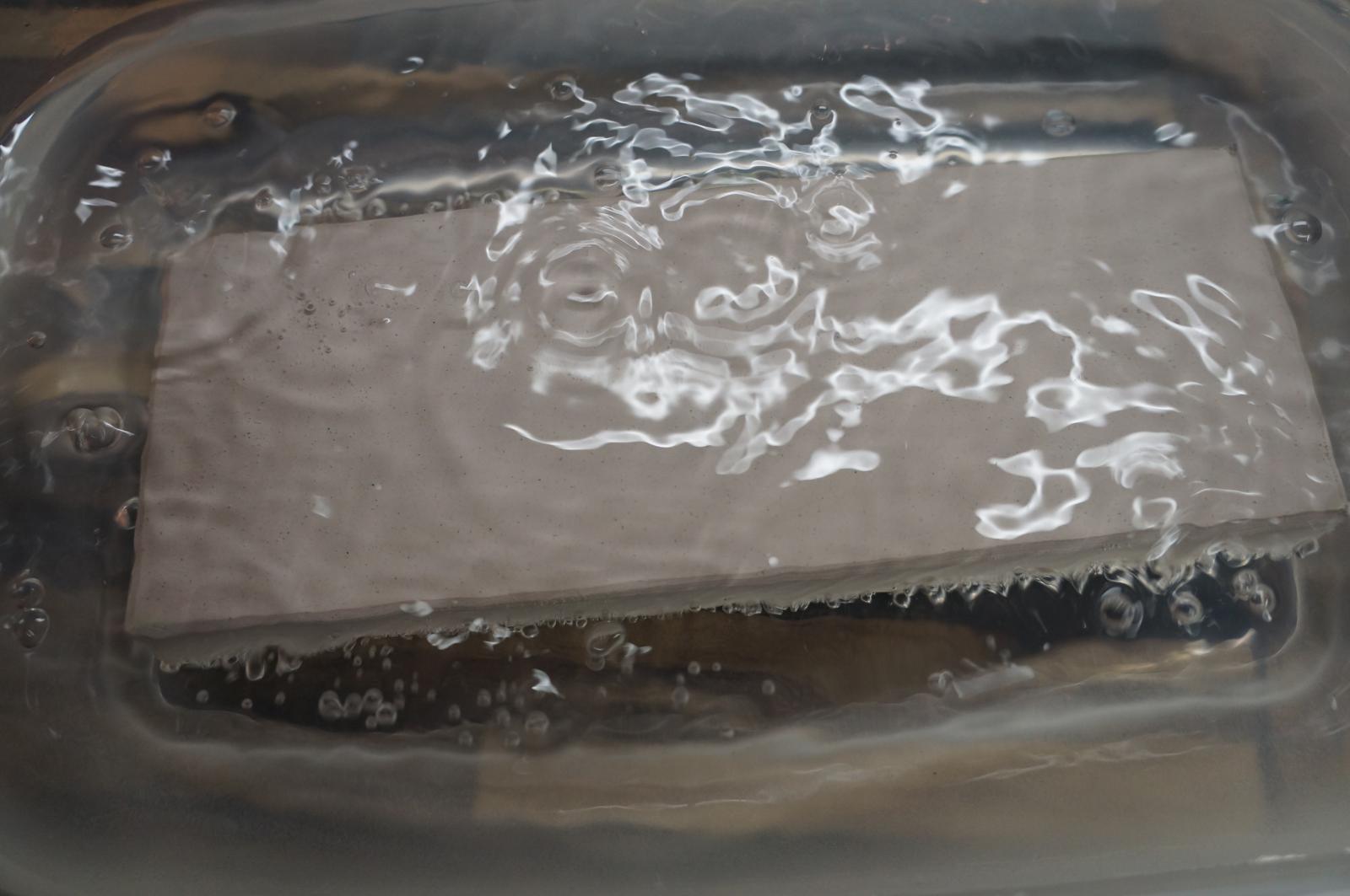

Arkansas Wassersteine sind schon etwas ungewöhnlich. Der Unterschied zu den "normalen" Ölsteinen liegt daran, dass diese aus den natürlichen Vorkommen gebrochen werden. Während die vorliegenden Wassersteine künstliche Steine sind. Sie bestehen zwar auch aus natürlichen Novaculit, sind aber eben künstlich gebunden.

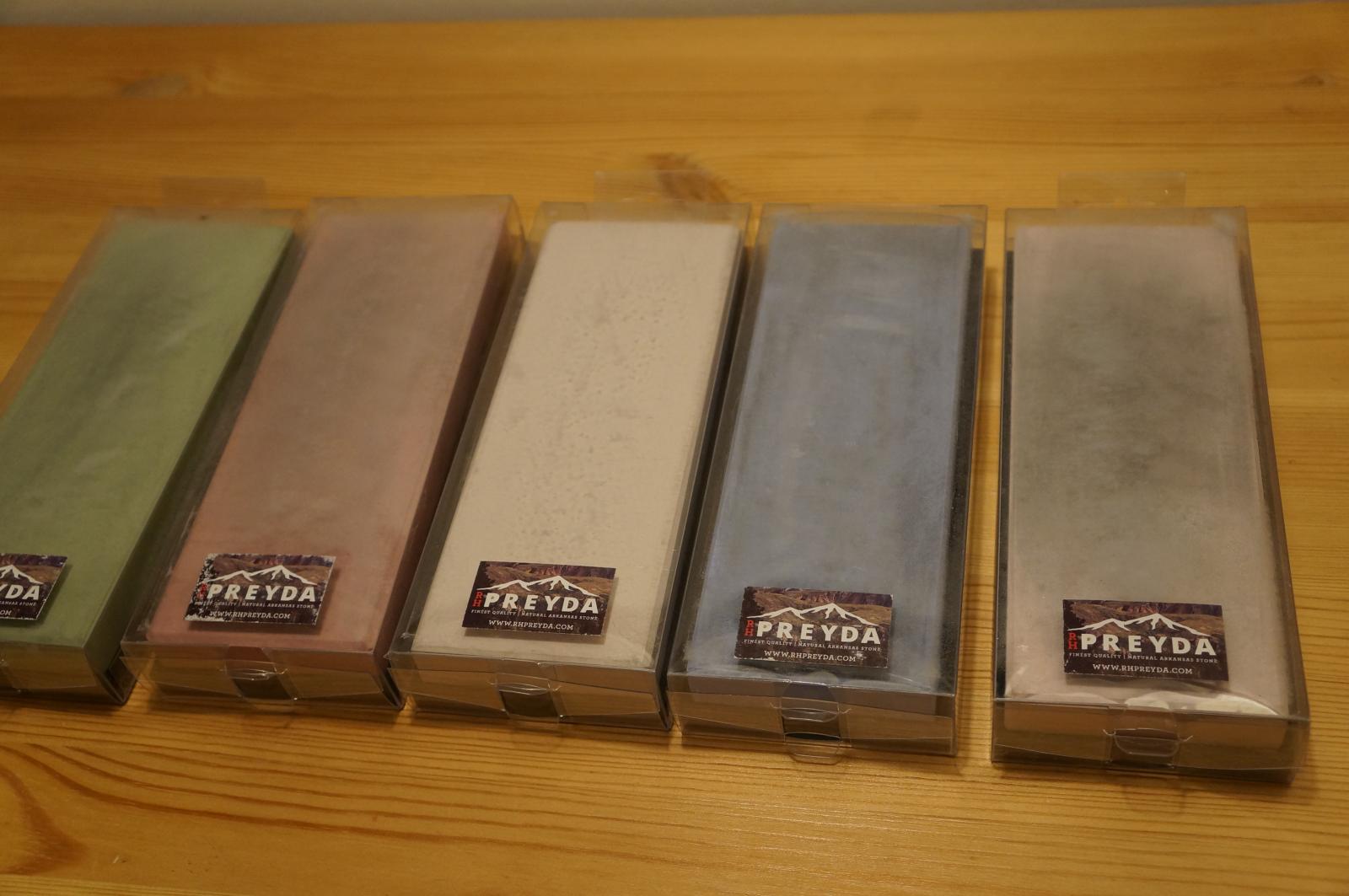

Im PA standen fünf Steine: Rot mit Körnung 400, Rosa 1000, Grün 3000, Beige 6000 und Blau 8000. Die Verpackung hat mir nicht so gefallen wie bei den Ölsteinen. Diese kamen in einer schönen Holzschachtel, die Wassersteine nur in einer Plastikpackung.

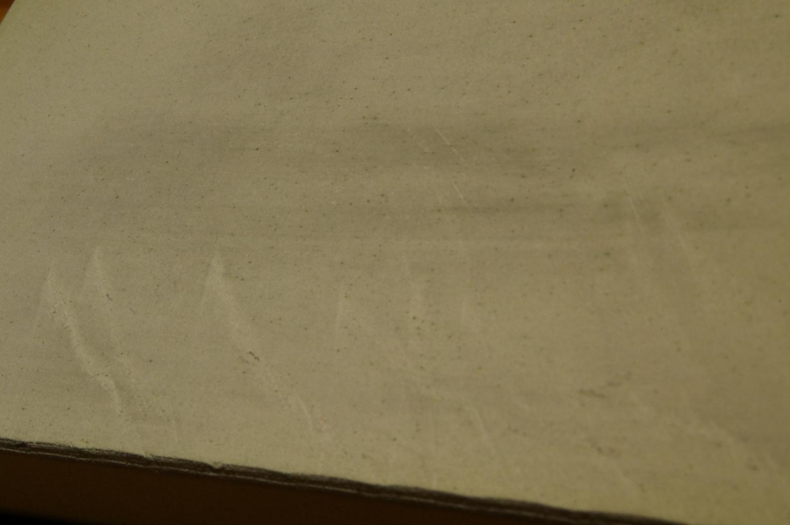

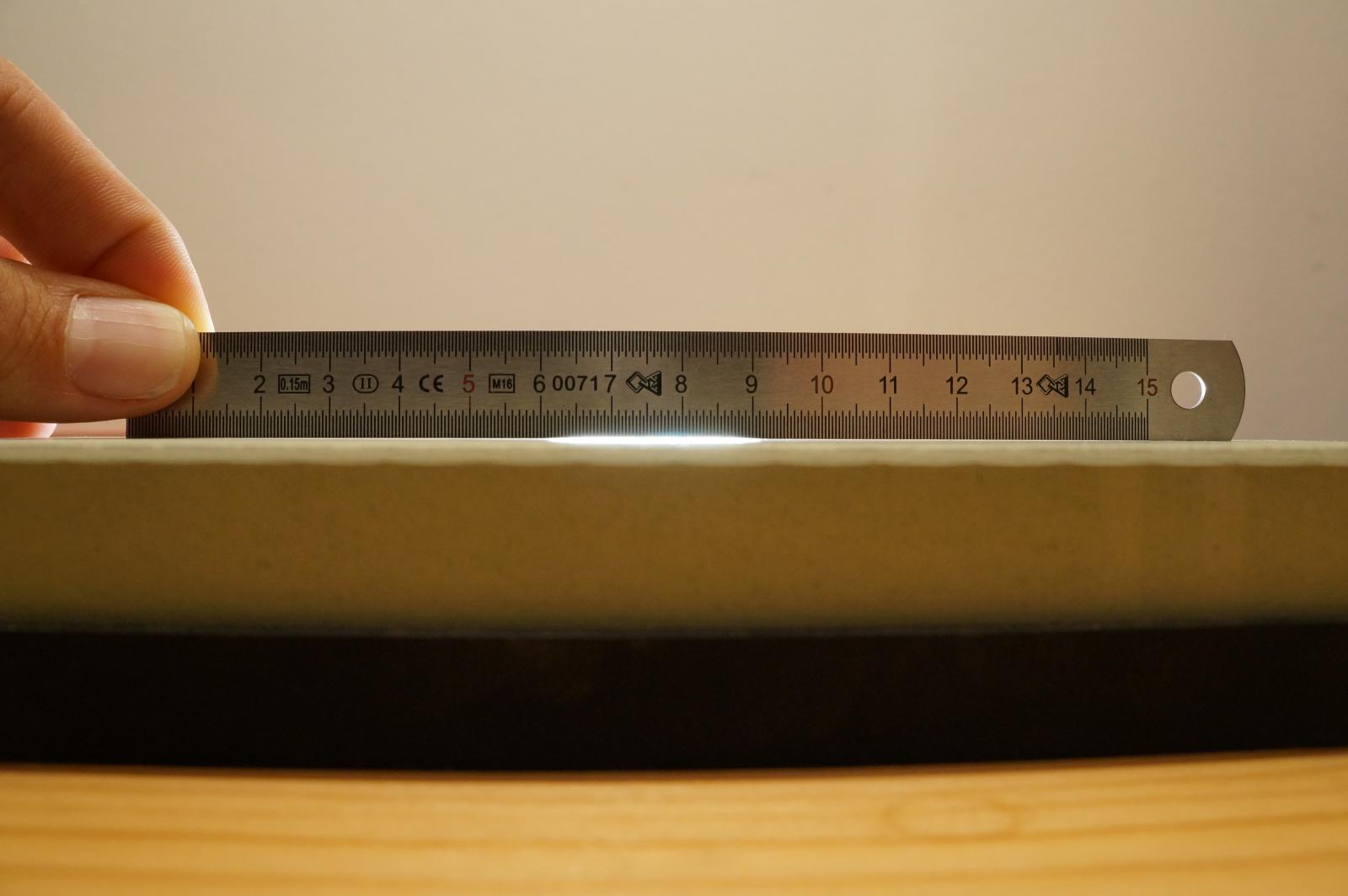

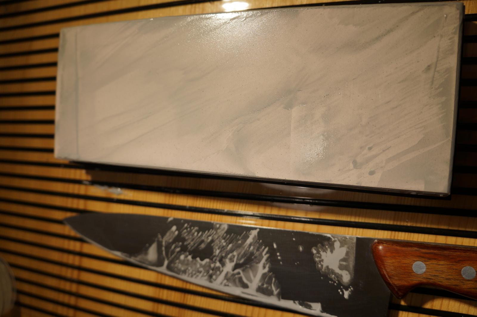

Die Steine waren noch etwas verdreckt, was aber nicht weiter schlimm war. Es gab eine abgebrochene Ecke und einige leichte Einschnitte, für mich schon ein Hinweis wie weich die Steine sind. Die Einschnitte regenerierten sich zum größten Teil bei der Benutzung, nur die tieferen blieben. Mir ist noch aufgefallen, dass nicht alle Steine gut beschriftet sind, so kann es passieren das es z.B. bei dem rosa und beigen Steinen zu Verwechselung kommen kann.

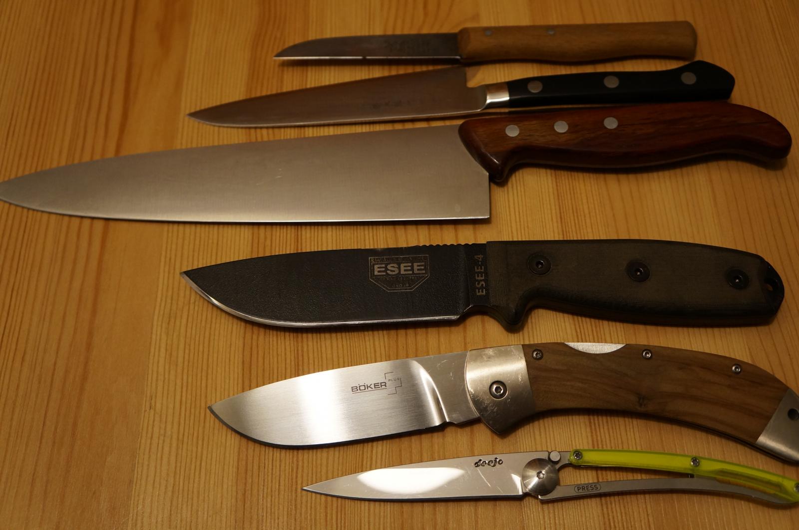

Die Kandidaten
Eine bunte Mischung aus ein paar meiner Koch und Outdoormesser durften über die Steine:

Mein erster Gedanke war: wow sind die durstig! Beim Wässern passierte einiges, vor allem der rote und beige Stein trinken ziemlich viel, am wenigsten der blaue. Zusammenfassend lässt sich sagen das die Steine einen recht guten Abtrag haben. Sie sind recht weich, vor allem die feineren Steine. Die Gröberen schienen mir ein wenig härter. Abgesehen von dem grünen Stein bildeten alle Steine recht langsam Schleifschlamm und nur im mittleren Maße. Insgesamt schienen mir alle Steine gröber als angegeben, ein Polieren war mir nicht möglich. Aber Bilder sagen häufig ja mehr als tausend Worte ;)
Schleifbild nach dem roten Stein
Schleifbild nach dem rosa Stein
Schleifbild nach dem grünen Stein
Schleifbild nach dem beige Stein
Schleifbild nach dem blauen Stein
Die Halterungen
Wirklich gut gefallen hat mir die Gummihalterung. Klingt doof, ist aber so. Sie tut genau das was sie soll: hält den Stein wo er sein soll, rutscht nicht und stört nicht. Das habe ich schonmal echt schlechter erlebt. Sie schien mir die gleiche zu sein wie bei den Ölsteinen.

Die Steine kamen gut an und waren einzeln in durchsichtigen Plastikschachteln verpackt.
Diese Schachteln sind wohl nur Verkaufsverpackungen, einige Falze an den Enden waren schon am Ende ihrer Lebenszeit.
In den Schachteln sah ich etwas Kondenswasser.
Die Kunststeine hatten schon leichte Abnutzungserscheinungen in Form einer langovalen Vertiefung in der Mitte und die meisten auch kleine Scharten durch Einschneiden von Klingen.
Dies sieht man gut beim schleifen etwas längerer Küchenmesser (siehe Foto). Der Abrieb zeigt gut das der Stein in der Mitte hohl ist.
Ich hatte zum Testen 5 Steine.
Arkansas-Wasserstein 400 - rot
Arkansas-Wasserstein 1000 rosa
Arkansas-Wasserstein 3000 grün
Arkansas-Wasserstein 6000 beige
Arkansas-Wasserstein 8000 blau

-Ein Blauer belgischer Brocken (BBB)
-Ein Naturstein den ich über das Forum als Binsu kaufte (soll 800-1200 sein)
-Ein Kunststein mit vermeintlich Japanischen Schriftzeichen auf der holen Kunststoffbasis mit der Bezeichnung an einer Schmalseite des grünlichen Steins S10.000.
-Eine Sandsteinpalisade von Bauhaus die ich als Unterlage verwende aber die auch zum schnellen Küchenmesser nachschärfen taugte.
Nach einigem Gebrauch nun ziemlich poliert ist. Ich nehme sie nun zum Steine abrichten oder für extrem, zum Einschneiden in weichere Steine neigende, Werkzeuge.
Die Ergebnisse sind natürlich subjektiv.

Verwendete Messer waren verschiedene ristfreie Küchenmesser aus Solinger Fertigung, eins mit VG10 Schneidlage und ein Japanisches (vermutlich auch VG10 Schneidlage).
Ein rostendes Messer mit sehr harter Schneide aus wildem Damast.
Ein kleines, wohl über 20 Jahre altes Bowie Messer von Böker (Magnum, vermutlich aus 420ger Stahl)
Ein Stemmeisen 40mm breit, gemarkt Muller France, ca.32cm Gesamtlänge.
Ein Nicker von Hubertus.

Eine Beschreibung der Steine den Körnungen nach sortiert.
Rot:
Ein sehr fest gebundener Stein. Trägt viel Material ab; von allen getesteten Stählen und auch von allen Steinen,
vom Abrieb Stein gegen Stein sogar der Sandsteinpalisade weit überlegen (die anderen habe ich mich nicht getraut an dem Großen Sandstein zu probieren).
Der rote Stein ist auch der einzige den ich mit einigem sichtbaren Abrieb weiter sende, da der kaum herunter zu bekommen ist.
Das Schliffbild ist etwa wie erwartet von dieser Körnung, vielleicht etwas gröber. Es ist matt und gleichmäßig.
Der Stein erschien mir recht laut und das Schleifgefühl ist etwa ähnlich den feineren SiC Steinen aus europäischer Fertigung.
Der Abrieb am Stein selbst fällt ungewöhnlich niedrig aus.
Rosa:
Fester Stein, trägt für die Körnung sehr schnell Stahl ab. Ist im vergleich zu den anderen Steinen etwa so fest wie der SYOUKI;
der KING ist einiges weicher, wenn Steine aneinander gerieben.
Das Schliffbild ist matter aber fast so fein wie beim KING 1000. Stahl Scheint schneller als von KING abgetragen zu werden.
Stein erscheint lauter als viele Andere, weniger laut als der Rote.
Das Stemmeisen ist Unterarmhaarrasierscharf geworden ohne das ich das bei diesem Stein schon als Ziel verfolgt hätte; ich glaube nicht des es nur ein schneidender Grat war.
Grün:
Erheblich weicher als Rot oder Rosa, bildet schnell Schleifschlamm gefühlt auch schneller als Beige oder Blau. Gibt guten Abtrag am Stahl, vor allem für die Körnung.
;die Bindung ist viel schwächer als bei den vorherigen und beim Aneinanderreiben etwa so wie der KING 1000 „DELUXE STONE“.
Das Schleifgefühl erschien mir eher matschig weil soviel Schleifschlamm entstand. Ich hatte auch ab und zu das Gefühl als wäre es Sandig,
vielleicht brachen durch zu hohen Druck kleine Gefügeteile aus, die dann im Schleifschlamm dieses Gefühl verursachten.
Mit größeren Küchenmessern die auch diagonal über die gesamte Breite reichen oder mir sehr wenig druck im vergleich zu den gröberen Steinen war das auch nicht der Fall.
Grün ist Leiser als die vorherigen Steine.
Das Schliffbild ist etwas feiner als beim King aber weniger glänzend und einiges matter als bei dem SYOUKI 3000.
Einschneiden ist leicht möglich.
Beige:
Erheblich weicher als Rot oder Rosa, bildet schnell Schleifschlamm gefühlt weniger schnell als Grün oder Blau.
Es gibt schnell Schleifschlamm aber der erscheint nicht so „dick“ und Matschig wie bei Grün.
Der Schlamm bildet sich auch bei wenig Druck wie ich an der Spiegelseite des Stemmeisens merkte.
Der Abtrag ist immer noch erstaunlich hoch und wohl fast auf der Höhe von Grün. Schleifgefühl ist samtiger als bei den Anderen und der Stein ist einiges Leiser.
Das Schliffbild ist fein und der Glanz ist etwas wie der vom KING 1000 „DELUXE STONE“
Einschneiden sehe ich als geringere Gefahr als bei Grün und immer noch etwas geringer als bei Blau.
Blau:
Mit wenig Wasser erhält man eine feste Schicht aus Abrieb die eine Zeitlang polierend wirkt. Erinnert daher etwas an gelbe BB aber die Schicht ist nicht so fest anhaftend.
Erheblich weicher als Rot oder Rosa, bildet schnell Schleifschlamm, gefühlt weniger schnell als Grün aber schneller als Beige. Der Schleifschlamm ist aber insgesamt angenehmer.
Der Abtrag ist immer noch erstaunlich hoch! Klingen hinterlassen deutliche dunkelgrause Spuren, fast wie ein Bleistift, vor allem wenn Wasser vorher den Schlamm wegspülte.
Das Schliffbild kann nur mit anhaftendem Schlamm etwa den Glanz von BBB erreichen.
Die Gefahr des Einschneidens ist gegeben.

Die Form und Größe der Steine scheint für größere Küchenmesser gedacht zu sein.
Ich hätte da aber lieber Steine mit weniger stark angefasten Kanten.
Die Rutschhemmenden Untersetzer sind ein großes Plus.

Ich habe dazu immer noch einige Bewegungen auf dem unbekannten s10.000 Stein gemacht.
(Das ist der blass Grüne auf dem Bild neben der kleinen Spülmittelflasche mit grünem Stopfen)
