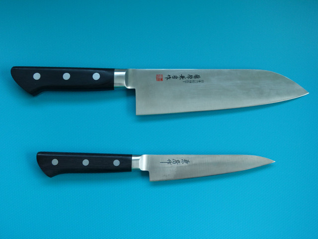

ich freue mich sehr hier den Aufschlag zu den Testberichten für die beiden Messer
machen zu dürfen.

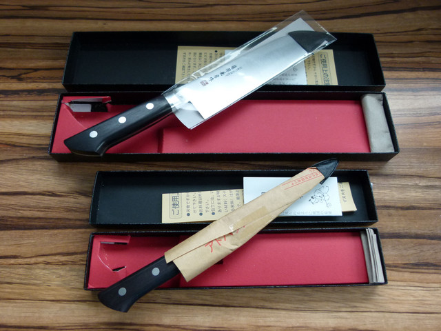

Lieferung/Verpackung
Die beiden Messer kamen – wie immer von Lukas – ansprechend verpackt. Auch wenn das keinen Einfluss auf das Schneiden hat; so eine Verpackung öffne ich sehr gerne :D::

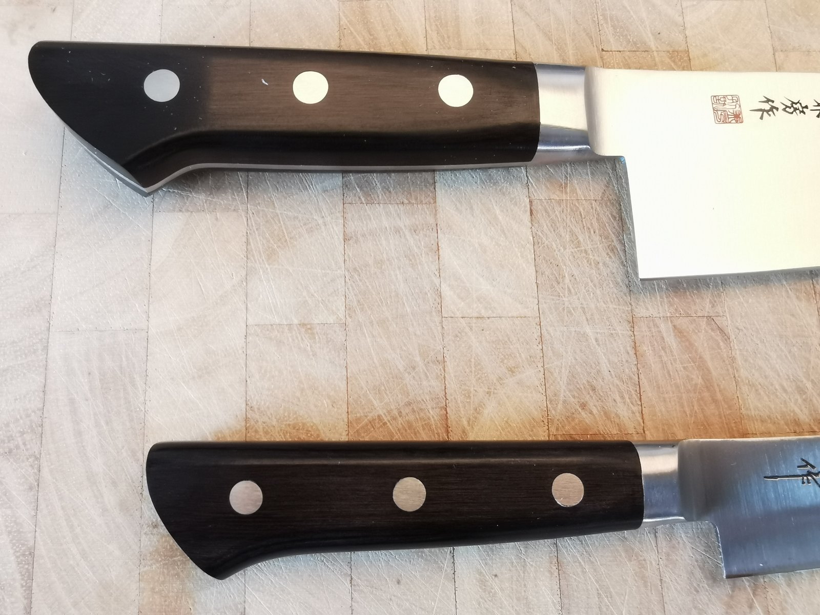

Der Griff aus schwarzem Pakkaholz ist sauber verarbeitet. Zwei Dinge sind mir sofort aufgefallen. Zum einen die spiegelnd glatte Klinge, die zumindest mit bloßem Auge keine besondere Geometrie aufweist; eine Shinogi-Linie ist vorhanden – diese sieht man allerdings nur nach dem Anlegen eines Lineals.

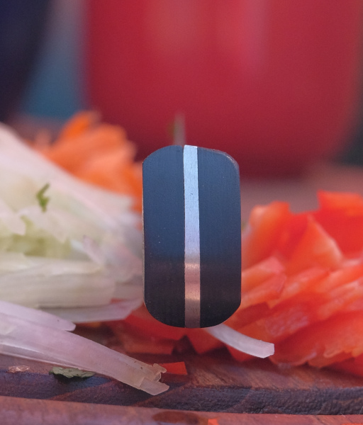

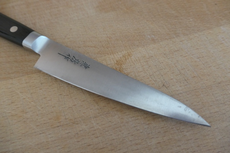

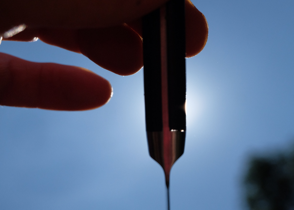

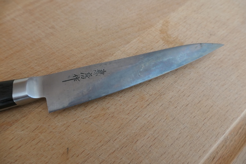

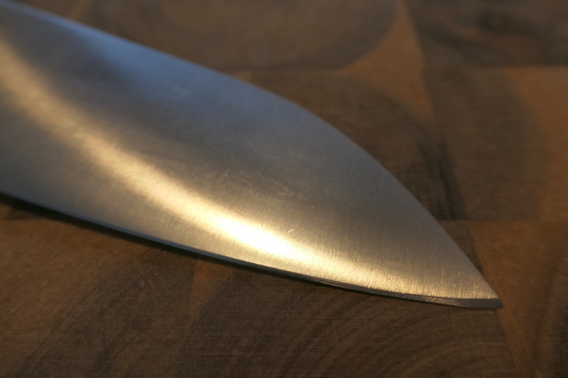

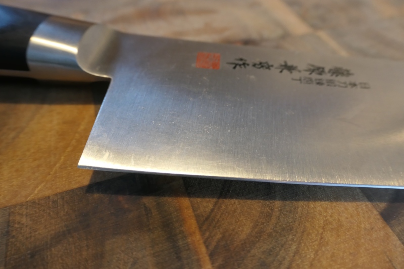

Die zweite Auffälligkeit zeigt sich unter dem Mikroskop – tut mir leid, aber hier kann ich keine Bilder anbieten. Lukas beschreibt das Messer auf seiner Webseite mit einem 70:30 Anschliff. Nachdem was ich unter dem Mikroskop gesehen habe, hätte ich – ohne diese Information – auf einen einseitigen Anschliff getippt.
Auf der rechten Seite ist ein sehr breiter Anschliff zu sehen; das sieht man auch mit bloßem Auge, auf der linken Seite zeigt das Mikroskop lediglich eine Microfase. Auf dem letzten Zentimeter ist die Klinge sehr dünn ausgeschliffen.

Wie das Santoku, so liegt auch das Petty sehr schön in der Hand und ist ebenfalls hervorragend verarbeitet. Die Griffschalen passen lückenlos und auch hier ist alles bestens abgerundet und anschmiegsam in der Hand.
Im Gegensatz zum Santoku war die out-of-the-box Schärfe nicht ganz so gut; der Schnitt durch das Zeitungspapier ging gerade noch so durch. Ein Messer ist ein Gebrauchsgegenstand und als solcher muss er auch immer wieder nachgeschärft werden, daher empfinde ich diesen Umstand nicht als Minuspunkt. Ich persönlich brauche mein eigenes Petty nur ab und an. Mir sind größere Klingen – auch für kleine Schnitte – meistens lieber. Daher wusste ich, um ehrlich zu sein, auch nicht so genau auf was ich mich beim Testen konzentrieren sollte. Ein paar Schnitte durch eine Zwiebel gingen nicht ganz so leicht, das aber ist vermutlich der nicht ganz optimalen Auslieferungsschärfe geschuldet.
Auch das Petty wird, wie das Santoku, mit einem 70:30 Schliff ausgeliefert. Im Gegensatz zum Santoku bestätigte das Bild im Mikroskop ungefähr diesen Schliff. Das „nach links ziehen“ war auch beim Petty vorhanden, allerdings nicht so stark wie beim Santoku. Das spricht möglicherweise für meine Vermutung, dass das Santoku fast einseitig geschliffen wurde. Aber auch das Petty kann – ohne Aufpreis – mit einem 50:50 Schliff bestellt werden – diese Variante würde ich auch empfehlen.

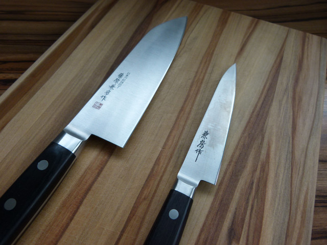

So, jetzt zu den Messern.

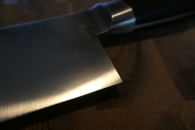

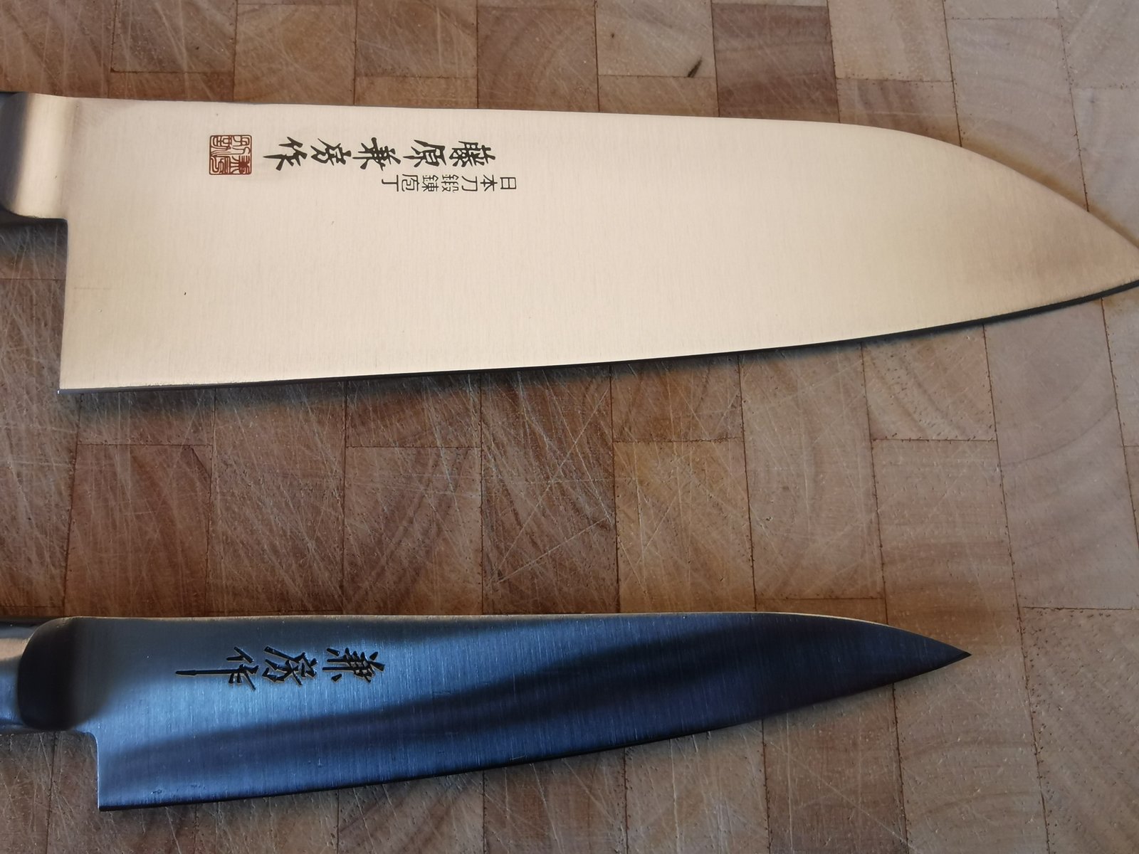

Die Klingen sind fast spiegelpoliert, anders als auf der Webseite dargestellt. Beide sind am Griff recht schwer. Beim Santoku egalisiert das die große Klinge, aber beim Petty merkt man die Grifflastigkeit schon.
Wie @ScottyC schon schrieb sind sie auf 70/30 geschliffen.
Das Petty konnte ich mit dem Goniometer noch messen, das Santoku nicht mehr.
Die Schärfe war beim Petty lausig, konnte nicht mal ne Zwiebel schneiden, beim Santoku ging es grade noch so. Darum habe ich das Petty mit einem 50/50 Schliff auf 18° versehen.
Beim Santoku hab ich nur einen zarten Touch-up auf dem gelben Belgier gemacht, um den Werkswinkel zu erhalten.
Die Verarbeitung beider Messer ist sehr gut, da gibt es nichts zu Bemängeln. Was mich persöhnlich stört, ist die relativ scharfe Kante am Kehl. Wenn man das Santoku im Pinchgrip hält merkt man das schon.

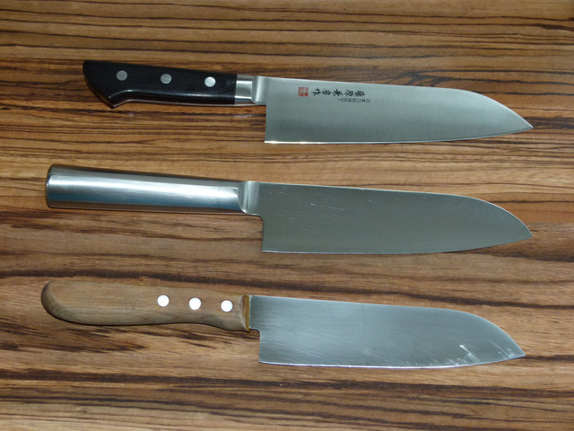

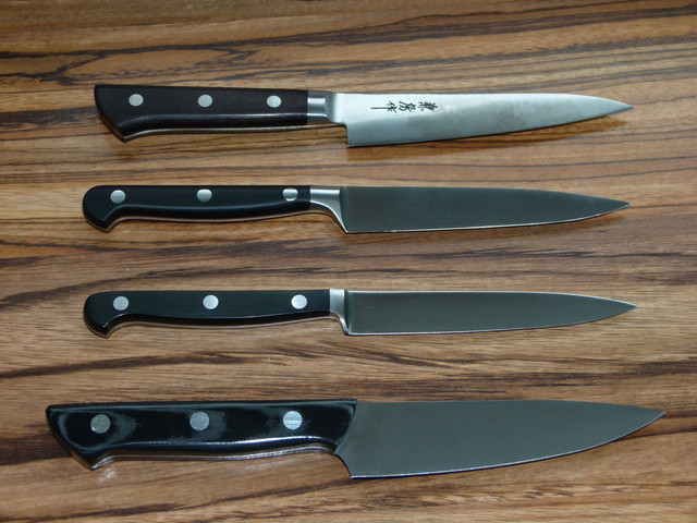

Da ergibt sich ein "Luxusproblem", ich benutze kein Messer in der Preiskathegorie.
Da fiel mir ein, ich hab noch ein "Experimentier Messer" in der Schublade liegen, ein VG 10 Santoku mit 60 HRC, das durfte für den Vergleich herhalten.
Das Petty musste sich mit meinem Sagon Aogami Super Petty mit 64 HRC messen.
Geschnitten hab ich alles, was mir auf's Brett kam.
Mit dem Petty hab ich nur den Zwiebel und Tomatentest gemacht. Es stand meinem Aogami Super in nichts nach. Nur bei den Zwiebeln merkte man einen Ticken mehr Kraftaufwand. Auf jeden Fall ist das Messer sehr schnittfreudig. Ich bin ja den Umgang mit Carbonmessern gewohnt, aber so schnell hat sich noch keines meiner Messer verfärbt. Die Patina hat sich schon nach den Ersten Schnitten gebildet und hat mir sogar die Zwiebel verfärbt. Für Pflegemuffel auf jeden Fall ungeeignet.

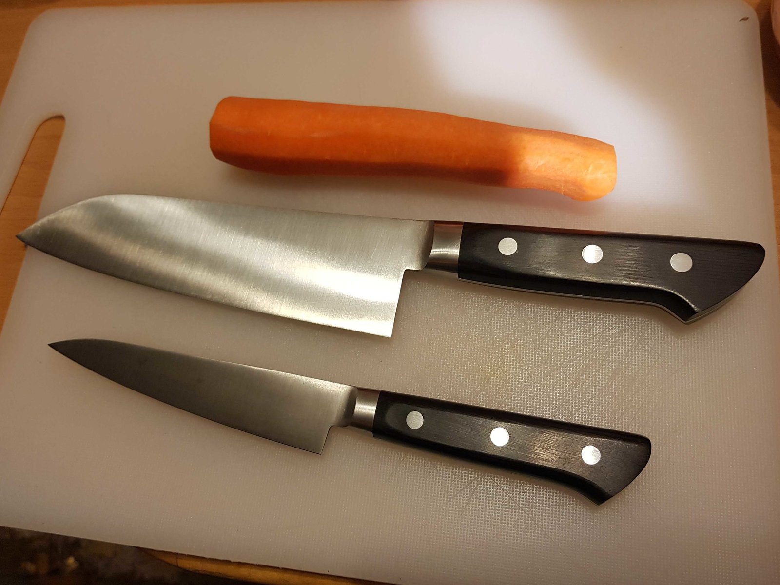

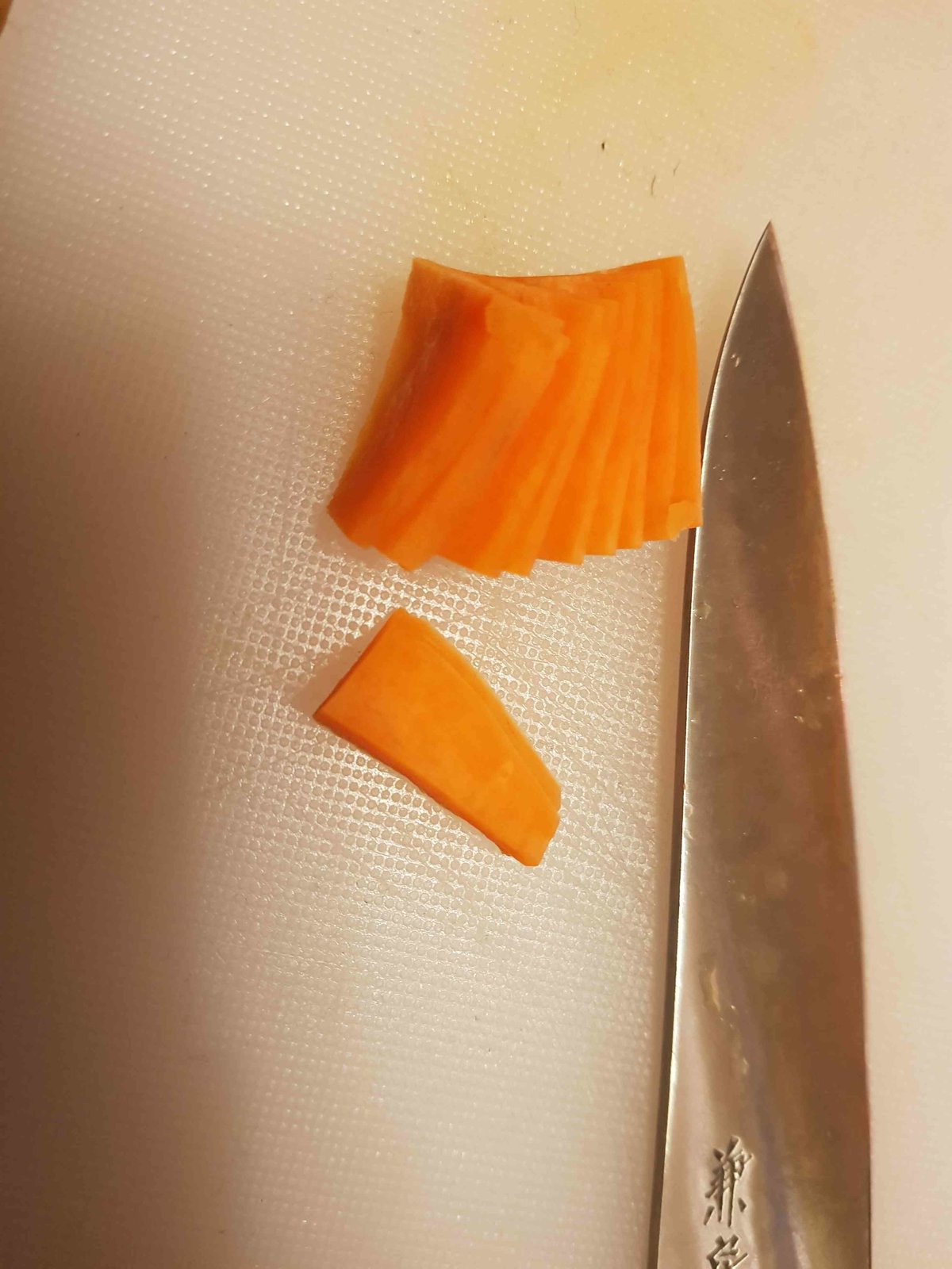

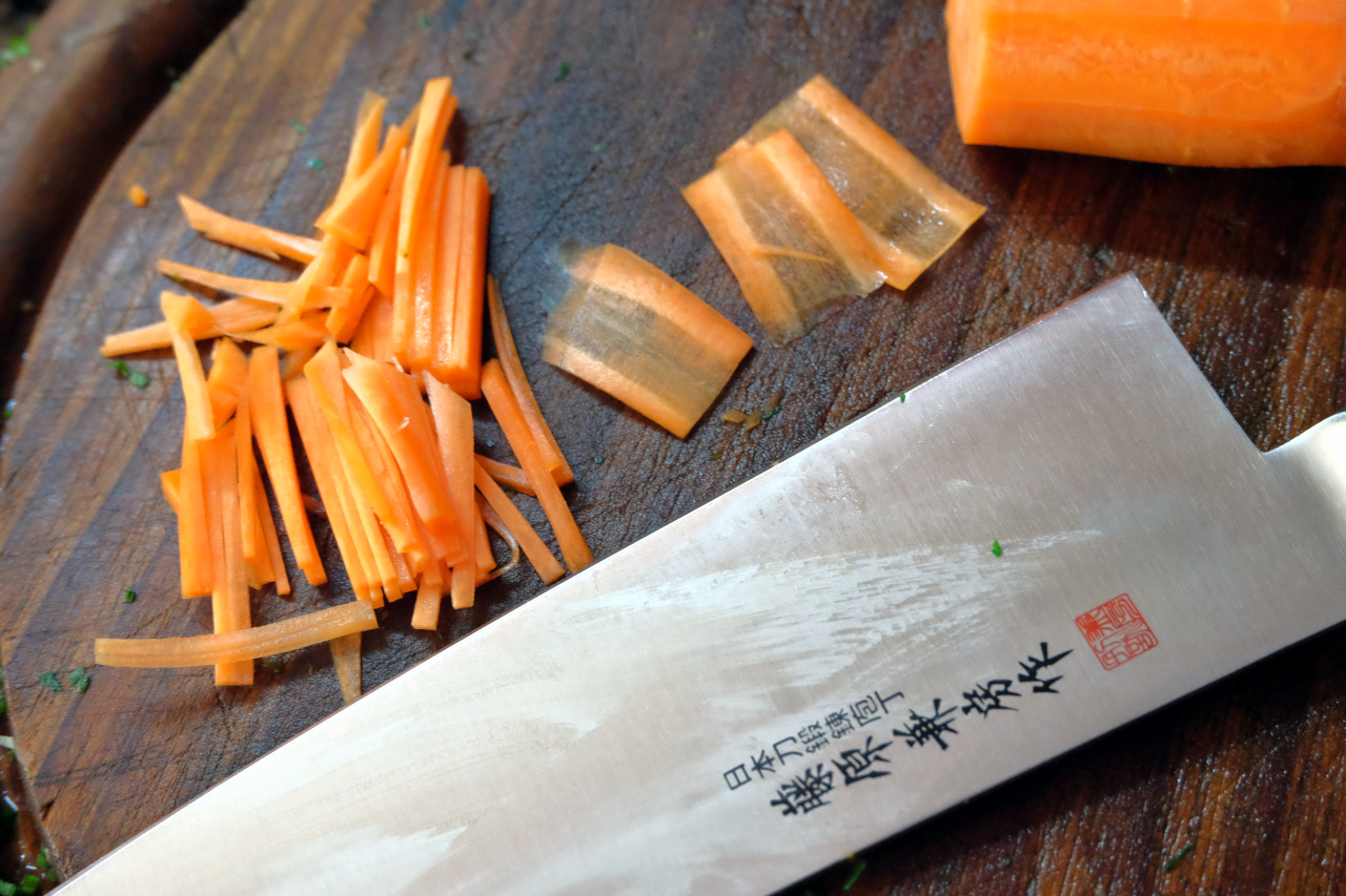

Und jetzt die Königsdisziplin, Karrotten
Die schneide ich immer mit meinem Gihei HAP40 Nakiri mit 66 HRC, also ein "schwerer" Gegner
Da konnte das Santoku seine Stärke richtig ausspielen. Egal wie man die Karotte schneidet, es hatte überhapt keine Mühen damit. Ging ohne Knacken durch wie durch warme Butter. Der einzige Unterschied zu meinem hochpreisigen Messer war der Kraftaufwand, der war bei meinem besser. Wenn ich nicht wüsste, daß das Messer nur 90€ kostet, würd ich es nicht glauben.

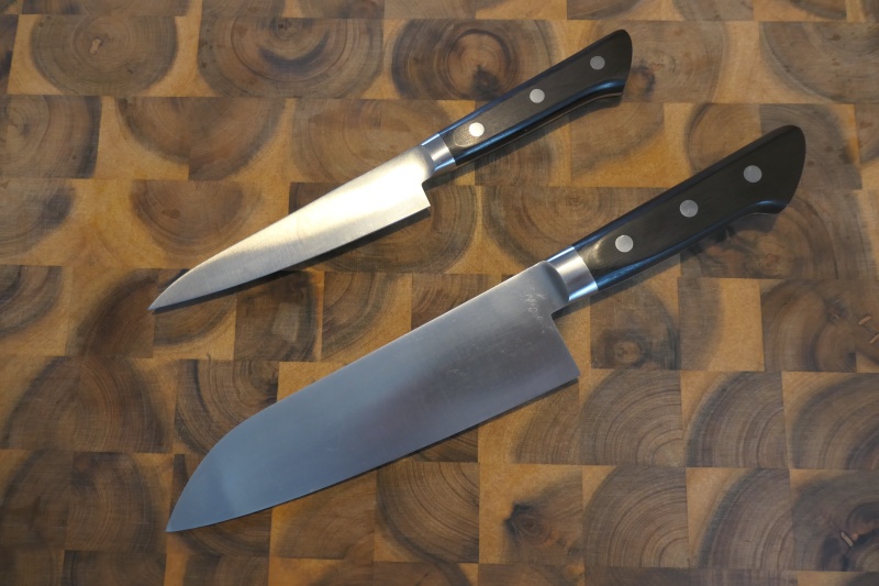

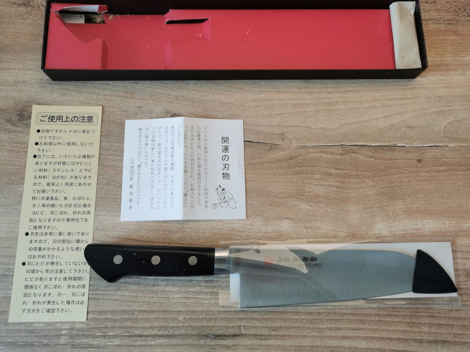

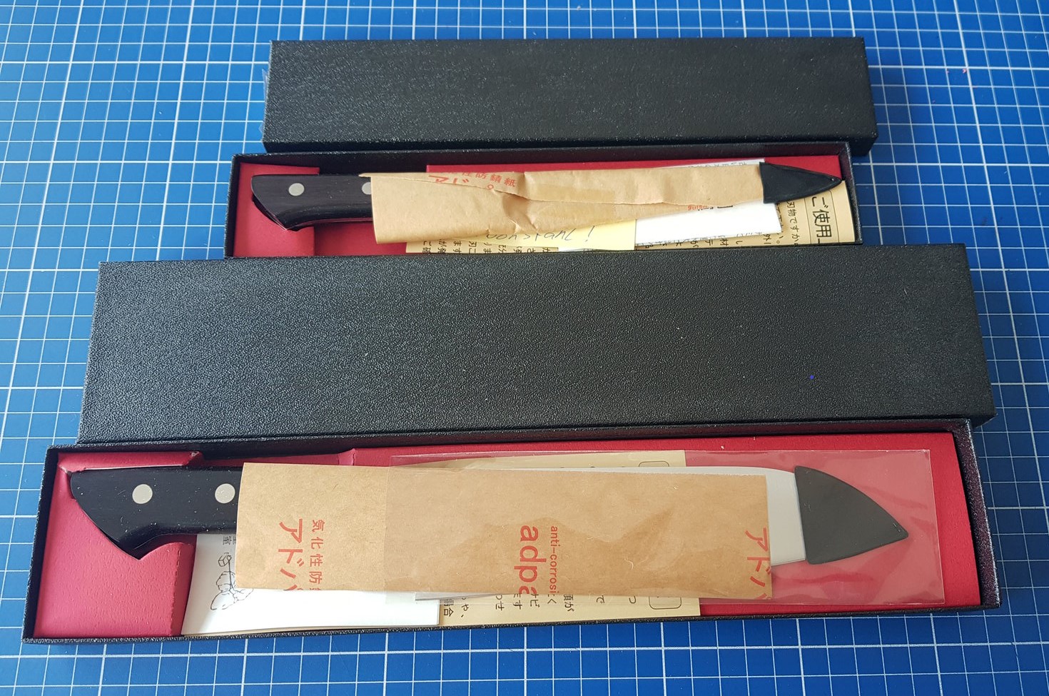

So hab ich die Messer erhalten
Uns so gehen sie weiter
Ich pflege alle Messer die auf meinem Brett waren, egal ob sie mir gehören oder nicht. ;)

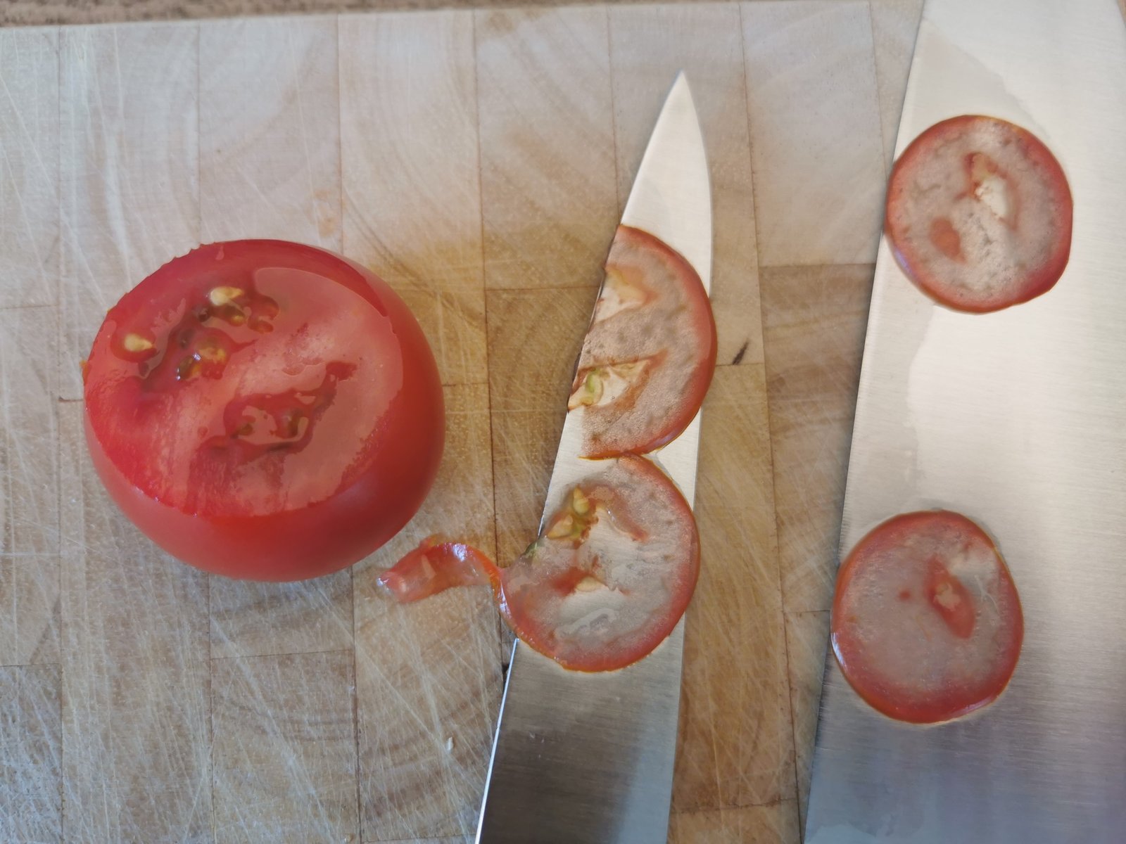

Hallo Messerfans,
es freut mich, dass ich an diesem PA teilnehmen darf und auch, dass der PA nach dem Verlust der ersten Messer durch DHL von Lukas (@knife-art.de) mit zwei weiteren Messern unterstützt wurde. Ich hoffe, dass der Schaden wenigstens ersetzt wird/wurde!
Kurz zu mir:
Im Gegensatz zu vielen Anderen hier bin ich kein
- gelernter Koch
- Hobbyfotograf
- Messer-Nerd (positiv gemeint) mit den tollsten Messern zuhause
- Exzessiver Messerschleifer, ich bekomme meinen Bestand einigermaßen scharf, so dass es für uns genügt
Als Selbsteinschätzung würde ich behaupten, dass ich etwas mehr Interesse an (Koch-)Messern habe als der Normalverbraucher. Es ist aber bei Weitem nicht so umfangreich wie man es hier bei einigen liest. Auch die Erfahrung mit anderen Messern ist relativ überschaubar. Nur ein Vergleich was Nicht-rostträge Messer angeht und gar keinen Vergleich mit unsymmetrisch geschliffenen Messern.
Nun zu meinen Erfahrungen mit den beiden Testkandidaten:

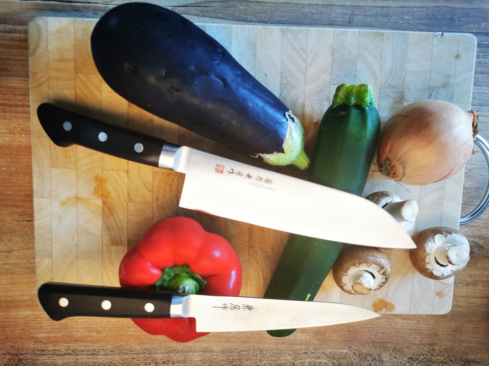

Die Verpackung zeigt natürlich einen persönlichen Touch von @knife-art.de . Ich denke man freut sich, wenn man solch ein Paket nach der Bestellung erhält. Dann natürlich die originale Verpackung der Messer:

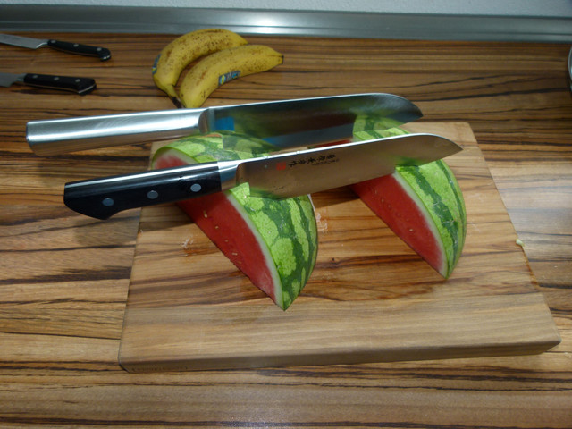

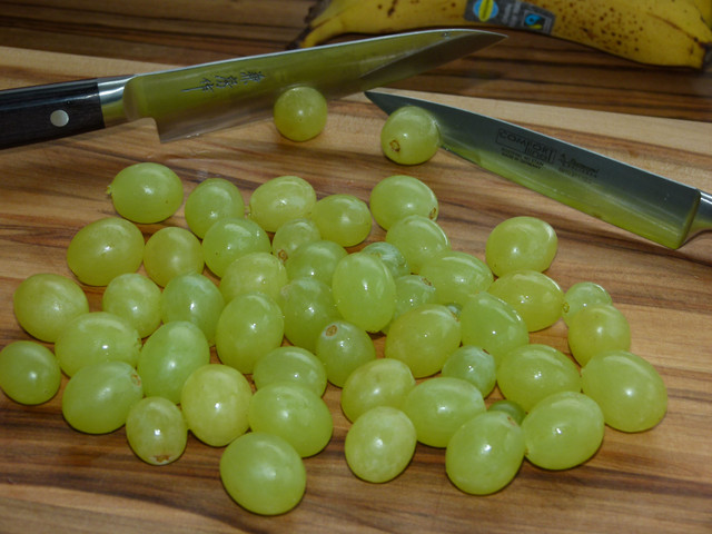

Obstsalat

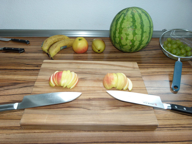

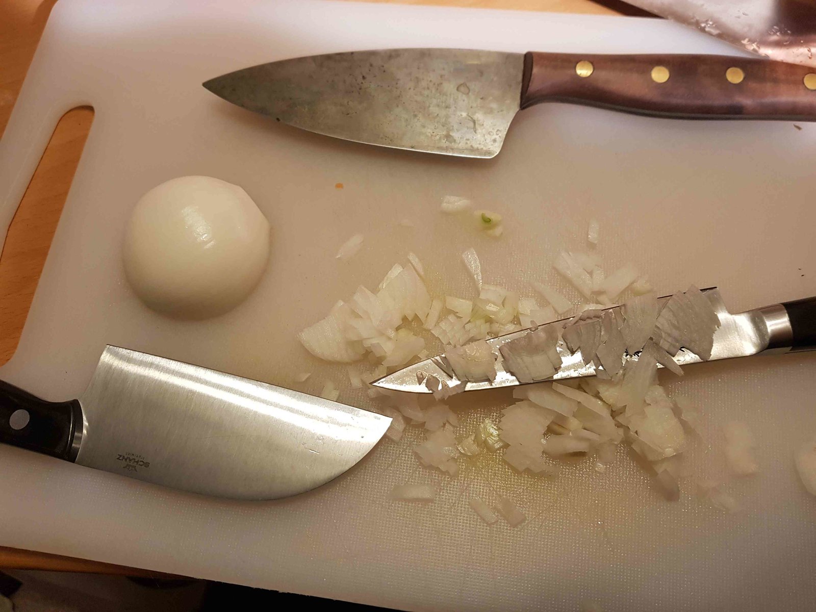

Zunächst stand der erste Geburtstag meiner Nichte an. Wir wurden gebeten, einen Obstsalat mitzubringen. Wunderbar! Eine Aufgabe für Messer :giggle:.

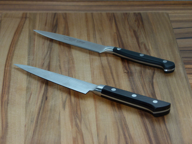

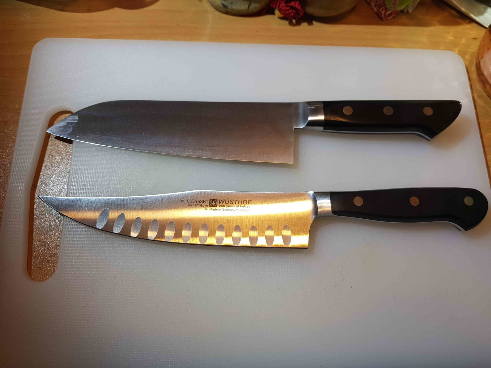

Als erstes mussten die Herausforderer ausgewählt werden. Zugegeben, all zu groß war die Auswahl in meinem Bestand ja nicht, wenn ich einigermaßen die Formen und Größen der Messer beachten wollte.
Beim Petty kamen drei (Burgvogel original, Wüsthof ausgedünnt, Schanz Slimline),
beim Santoku zwei (Kai Europe ausgedünnt, Herder original) andere Messer in Frage.
Das Petty trat gegen das Burgvogel, das Santoku gegen das Kai an.
Und beide Messer traten gegen eine Schüssel voll Obst an.
Los ging´s
Was mir direkt aufgefallen ist, war der leichte Drang des Santoku Richtung Schneidgut zu ziehen. Vermutlich weil ich das mit dem asymmetrischen Schliff im Vorfeld gelesen hatte und darauf gespannt war. Nach einigen Schnitten hatte sich die Hand daran gewöhnt und zumindest gefühlt gelangen geradere Schnitte.
Auffällig war es insbesondere bei Obst mit etwas härterer Schale also Apfel oder Melone, nicht so bei Banane.
Die Pettys haben sich bauartbedingt an etwas kleinere Aufgaben austoben müssen.
Der Kandidat war ja nicht rostträge. Als er bei mir ankam waren ganz leichte Spuren von Reaktionen zu erkennen. Bei den Schneidaufgaben am Obst ist mir keine Reaktion und auch nichts Anderes wie bspw. der typische metallische Geruch oder Verfärbungen aufgefallen.

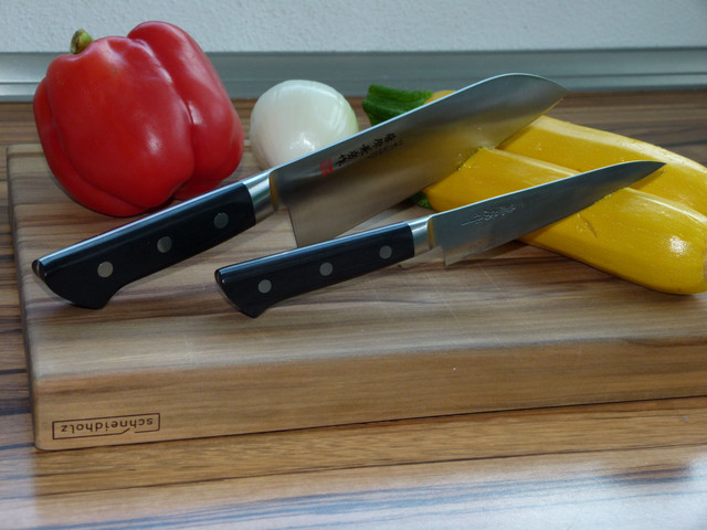

Einige Tage später habe ich noch Grillgemüse geschnitten.

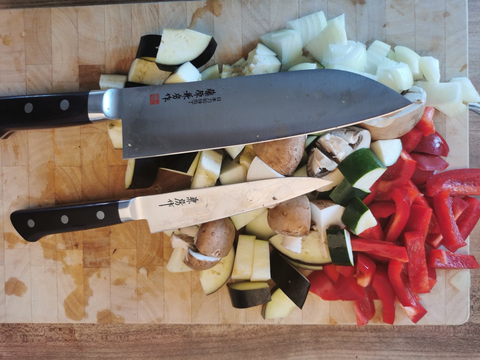

Dieses mal stand kein Vergleich an, ich wollte einfach mit beiden Messern "arbeiten".
Zwei kleine Zucchini, eine Paprika und eine mittelgroße Zwiebel galt es zu zerlegen.
Bei der Paprika habe ich gleich mal die Schneidetechnik von @Besserbissen angewendet, die er hier schon einmal gezeigt hatte. Geht wirklich gut. (y)
Was mich überrascht hat, war die Reaktion des Petty bei der Zwiebel. Bis dahin hatte ich ja noch nichts registriert aber schon beim ersten Schnitt sah ich Verfärbungen an der Zwiebel und es war auch der typische metallische Geruch zu vernehmen. Damit hatte ich nicht mehr gerechnet. So kannte ich es von meinem Herder-Nakiri (nicht rostfrei) aber das reagierte auch schon bei Obst usw..
In Anbetracht dessen, dass ich bei der wenigen verrichteten Arbeit keinen Verlust an Schärfe feststellen konnte und auch sicherlich nicht zu den qualifiziertesten Schärfern gehöre, habe ich keine Maßnahmen zum Schrafhalten oder Schärfen unternommen. Weder gewetzt (ich nutze sonst den Dick Rapid Steel) noch geschliffen (hier nutze ich den Messerguide).

Die Griffe lagen mir prinzipiell gut in der Hand. Da würde ich etwas Kritik äußern wollen. Die letzte Kanten am Ende des Griffes waren nach meinem Geschmack etwas scharfkantig, die könnten für mich etwas mehr abgerundet sein.
Wenn ich mir die Messer bestellen würde und die Wahl hätte, so würde ich den symmetrischen Schliff bevorzugen, einfach aus Gewohnheit. Beim Stahl würde ich auf rostträge setzen.

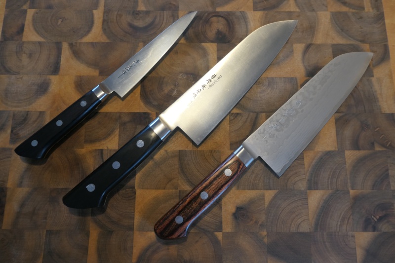

so, nun durfte ich die beiden Messer ebenfalls an den letzten 6 Tagen anschauen, anfassen und in der Praxis testen - vielen Dank möchte auch ich dafür sagen, dass ich (wir) diese Möglichkeit hatte(y)!
Ich fange (da schon über mir hinreichend die Messer generell beschrieben wurden) unkoventionell 'hinten' mit der Praxis an:
Wir haben geschnitten - nicht jeden Tag von morgens bis abends (wir haben ja auch noch ein Leben nebenbei und müssen unsere 'Brötchen' verdienen), aber es gab zu tun!
....gerade ist im Garten schon etwas los von der Ernte und das Zeug will verarbeitet werden ;)

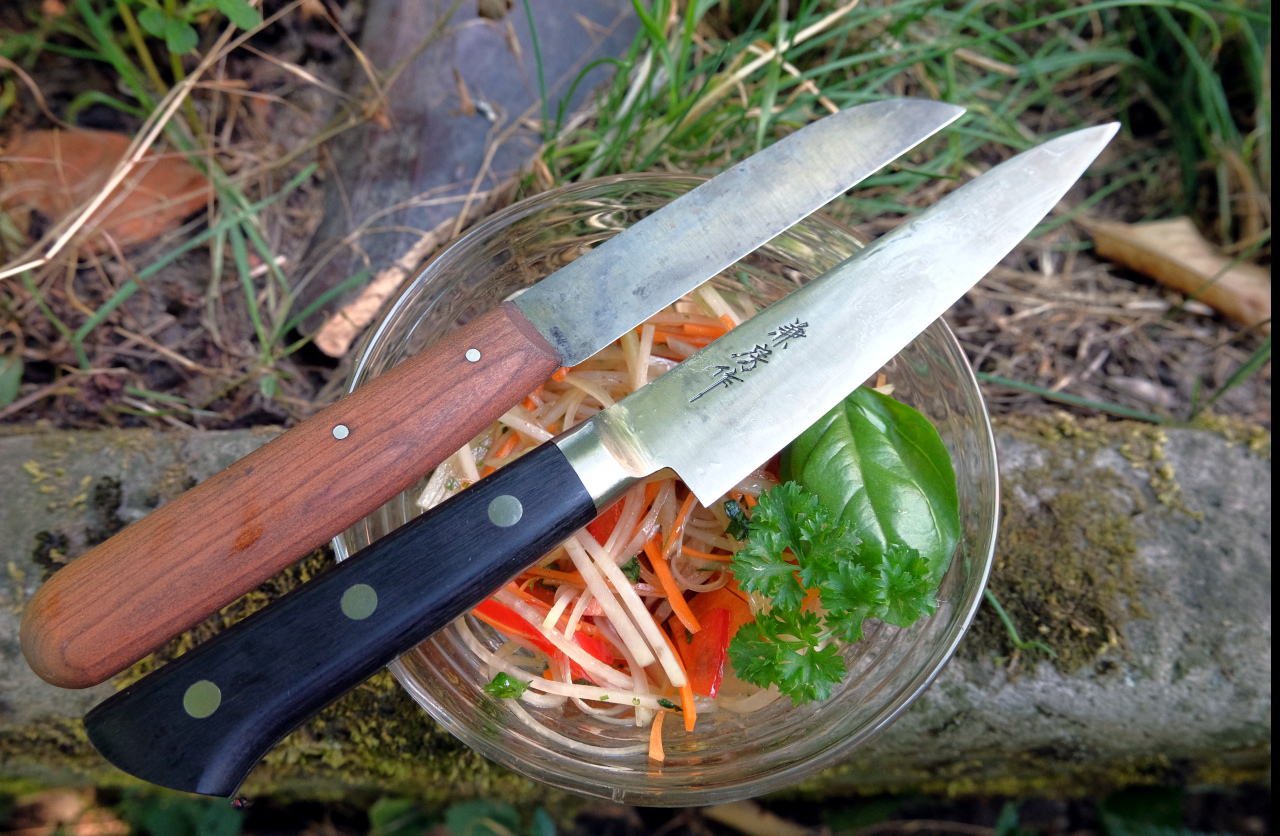

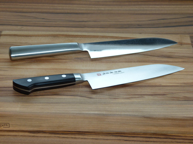

Zum Vergleich kam dann das besagte Herdermesser ebenfalls zum Einsatz:
full
Das Herder gleitet auch meiner Meinung nach einen Tacken besser durchs Schnittgut - was allerdings nicht verwunderlich ist, da deutlich nagelgehend. Das Petty bietet dabei im Gegenzug die stabilere (im positiven Sinn - kein seitlicher Flex beim Schneiden; das vermittelt das Gefühl, den Schnitt präziser zu setzen) Klinge.
Ich (und auch mein Sohn) kommen gut damit klar und mögen das Messer - das Ergebnis der Stifterei sieht ja auch in Ordnung aus, finde ich ;)

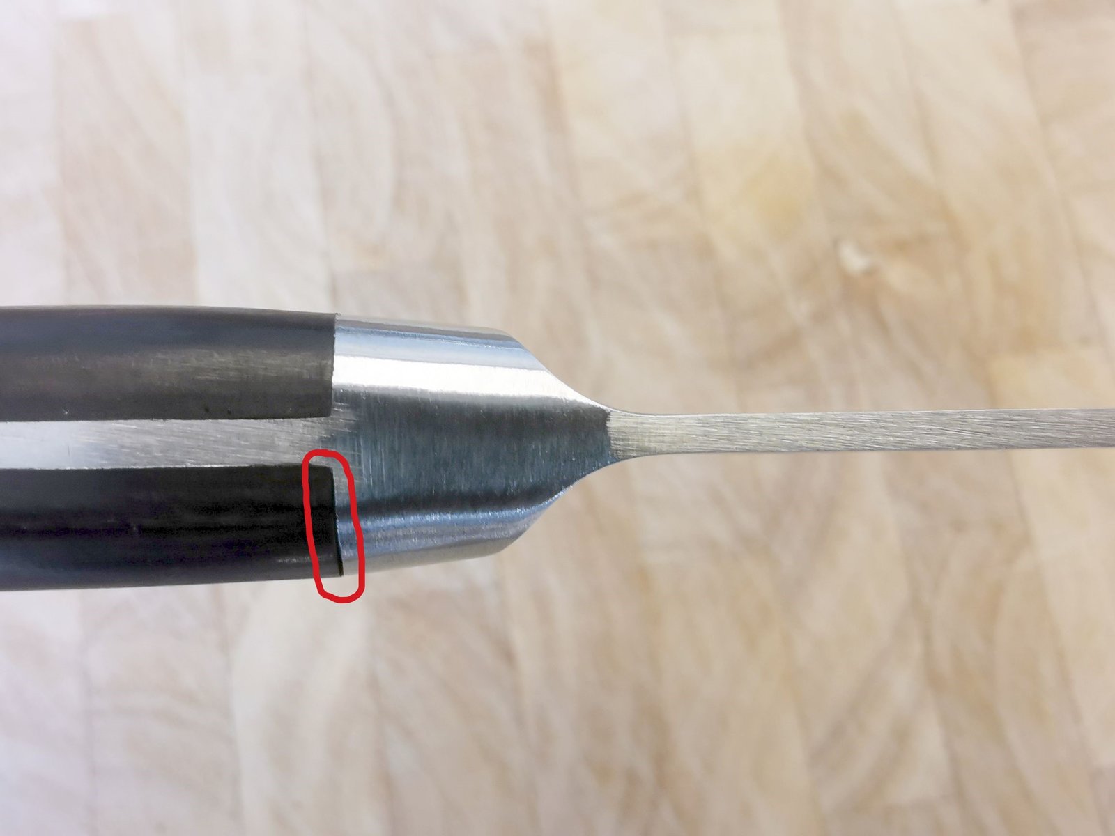

Was hingegen nicht hübsch ist, sind zwei Dinge:
Ein Spalt an der einen Griffschale vorne (was sehr doof ist, gerade bei einem nicht rostträgen Stahl - da ist Korrosion in dem Bereich vorprogrammiert):

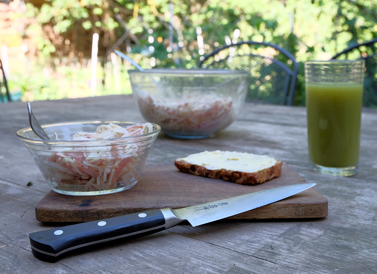

Epilog:
an sich hatte ich die Messer gestern schon fertig sauber gemacht, das Petty leicht eingeölt und in die Verpackung getan, aber da ich Urlaub habe und heute morgen nach der Versorgung unserer Schafe und Pferch bauen in Ruhe auf der Terasse frühstücken konnte, habe ich das Petty noch einmal ausgepackt und mir einen Wurstsalat 'Schweizer Art' (Käse, Kochschinken, Zwiebel, Pfeffer, Salz, Öl und Essig - und damit es etwas milder und weniger gehaltvoll wird und gerade Erntezeit ist: Kohlrabi!) gemacht:
full
Macht Freude, das kleine Ding! .....das grüne im Glas hinten ist KEIN Smoothie, sondern originärer grüner Fruchtsaft aus Kiwi, Trauben und Co. ;)

auch ich kam in den Genuss die beiden Messer von Fujiwara Kanefusa testen zu dürfen. Obwohl während des Passarounds mit dem Versanddienstleister einiges schieflief, stellte uns Lukas von knife-art.de ein Set komplett neuer Messer zum Testen zur Verfügung, damit konnte der Passaround fast nahtlos weitergehen. Vielen lieben Dank an Lukas dafür!
Bevor ich mit dem Test beginne noch ein kleiner Hinweis: ich schreibe diesen Test ohne die anderen Testberichte gelesen zu haben. Daher bin ich auch sehr gespannt wie die anderen Meinungen ausfallen werden.
Kommen wir jetzt aber zum Unboxing und den äußeren Eindrücken:
Es war mein erstes Paket von knife-art.de und ich war äußerst positiv überrascht. Die Messer wurden in einem liebevoll gepackten Paket verschickt, sicher verpackt in Holzwolle und mit einer sehr netten Nachricht versehen. In dem versiegelten schwarzen Umschlag steckt eine umfangreiche Pflegeanleitung mit einigen Tipps & Tricks. Es hat Spaß gemacht das Paket auszupacken :)
Die Messer an sich kommen verpackt in unauffälligen Pappschachtelen, einfach aber völlig ausreichend. Geschützt wird das Santoku durch einen Schutz aus Kunststoff, während das Petty in Ölpapier eingewickelt ist. Bei beiden Messern sind jeweils zwei Zettel auf Japanisch dabei: der weiße Zettel beschreibt den Wert und die Verehrung der Klingen in der japanischen Kaiserfamilie (siehe oben), der gelbliche Zettel hingegen ist eine pragmatische Pflegeanleitung. Da ich leider kein Japanisch beherrsche, habe ich beide Zettel mit einem Online Translator übersetzt.
„Vorsichtsmaßnahmen für den Gebrauch
  • Seien Sie vorsichtig, da es sich um ein Messer handelt.
  • Bitte verwenden Sie es ausschließlich zum Kochen.
  • Es gibt verschiedene Arten von Küchenmessern, aber es gibt rostbeständige Materialien (Edelstahl) und rostbeständige Materialien (Stahl), verwenden Sie sie also bitte effizient entsprechend Ihren Bedürfnissen.
  • Verwenden Sie insbesondere beim Schneiden von harten Lebensmitteln wie Tiefkühlkost, Knochen, Kürbissen und Krabben bitte ein spezielles Küchenmesser, da dies zu Rissen, Verschütten der Klinge und Brüchen führen kann.
  • Da die Schneide sehr dünn und scharf ist, verwenden Sie sie nicht so, dass der Klingenteil von der Seite belastet wird.
  • Bitte achten Sie täglich auf Risse an der Klinge. Wenn ein Riss vorhanden ist, kann dies dazu führen, dass die Klinge verschüttet wird oder bricht, unabhängig von der Nutzungsdauer.
  • Wenn die Klinge verschüttet wird oder bricht, überprüfen Sie unbedingt das Klingenstück.
Kurz zu den Messer Fakten:
Das Santoku besitzt eine 180 cm Klinge aus rostarmen AUS8 Stahl und einen schönen Griff aus schwarzem Pakkaholz. Weitere Infos findet ihr hier:
Fujiwara Kanefusa FKM Santoku 180mm Kochmesser - Knife Art (https://knife-art.de/product/fujiwara-kanefusa-fkm-santoku-180mm/)
Das Petty besitzt eine 120mm Klinge aus Carbonstahl und ebenfalls einen westlichen Griff aus schwarzem Pakkaholz. Infos findet ihr hier:
Fujiwara Kanefusa FKH Petty 120mm Carbonstahl - Knife Art (https://knife-art.de/product/fujiwara-kanefusa-fkh-petty-120mm-carbonstahl/)
Beide Messer haben einen 70/30 Schliff, damit ist die Schneidfase rechts breiter als links. Für mich waren dies die ersten Messer mit dieser Art Anschliff. Ich habe Anfangs einen leichten Zug nach links verspürt, aber daran gewöhnt man sich sehr schnell! Das Foodrelease ist meiner Meinung nach recht ordentlich, sicherlich kein Wunder aber es funktioniert gut. Ich habe versucht den Anschliff auf beiden Seiten zu fotografieren, ich denke es wird recht deutlich wie der Anschliff aussieht.
Die beiden westlichen Griffe liegen recht gut in der Hand. Mit meiner Handschuhgröße von 9 ist das Santoku ausreichend groß. Der Griff des Petty ist fast etwas klein, aber passt gerade so. Die hintere Kante ist recht scharfkantig, je nach Griffart kann das etwas unangenehm werden.
Die beiden Messer sind wirklich sauber verarbeitet! Vor allem wenn man die Preisklasse bedenkt.
Einzige Einschränkung ist eine winzige Lücke beim Griff des Petty. Optisch überhaupt nicht schlimm, aber mich würde interessieren ob dies ein Einzelfall ist, oder bei den Messern häufiger vorkommt.
Jetzt wird geschnippelt:
Zuerst stand ein kleiner Tomatentest an. Out-of-the-box gingen beide Messer sauber durch eine recht weiche Tomate. Dabei war der Schnitt mit dem Santoku noch sauberer und einfacher. Das Petty bildete fast direkt nach dem Schnitt Verfärbungen und es roch typisch metallisch.
Zum Abendessen gab es schnelles Thai Curry im Ceratos Style:
Man nehme ein FKM Santoku und das FKH Petty und zerteile fachgerecht eine Zwiebel, eine Aubergine, eine Zucchini, ein oder zwei Paprika, einige Pilze und leckeres Hähnchenfleisch. Das Arbeiten mit den Messern macht Spaß und geht leicht von der Hand. Ich arbeite hier lieber mit dem Santoku, irgendwie geht es einfach und schnell von der Hand. Das Petty kommt beim Säubern und für die Kleinigkeiten zum Einsatz.
Der Wok wird sehr hoch mit passendem Öl erhitzt. Es werden nacheinander das Fleisch, die Zwiebeln, die Paprika und danach die Zucchini, Aubergine und Pilze kräftig angebraten. Alles mit ein paar Minuten Abstand und immer schön rühren! Die Temperatur auf keinen Fall reduzieren, alles soll ordentlich scharf angebraten werden, aber im Kern noch knackig bleiben. Danach die Currypaste hinzugeben, kurz erhitzen und danach mit Kokosmilch ablöschen. Die Currypaste nicht zu heiß werden lassen. Noch kurz köcheln lassen und nach eigenem Geschmack mit Salz, Pfeffer, Zucker und mehr Currypaste abschmecken. Mit Reis servieren und schmecken lassen.

Hier die Testkandidaten.
full
Die beiden PA Messer treten gegen mein Dictum Santoku Klassik an.
full
Für das Petty habe ich leider keinen direkten Gegenspieler in meinem Besitz. Deshalb war ich gerade auf dessen "Abschneiden" sehr gespannt.
Der erste optische und haptische Eindruck war sehr gut. Ebenso die Verarbeitung, keine scharfen Kanten, keine Spalten. Ich habe mittlerweile in anderen Testberichten gelesen, dass das Ersatz Petty einen Spalt zwischen Klinge und Griff hatte. Das war beim 1. Exemplar nicht der Fall.
Beim erweiterten Rundumblick ist mir der Klingenanschliff aufgefallen. Im ersten Moment dachte ich: "Sind die etwa einseitig angeschliffen?!"
Dann noch genauer geschaut, nein, da ist doch eine 2. Fase. Dann habe ich noch die Beschreibung auf der Homepage gelesen und war entsprechend aufgeschlaut.
70/30 Schliff also. Ich bin gespannt. :unsure:
Hier Bilder zum Anschliff des Santokus dazu:
70...
full
full
30 ...
full
full
Ich hätte das Verhältniss des Anschliffs mehr in Richtung 80/20 oder gar 90/10 eingestuft.
Ich war erstaunt welchen Einfluss dieser Anschliff beim Schneiden hatte. Die ersten Schnitte sind mir alle verlaufen. Erst nach einer Weile probieren und mit Konzentration konnte ich einigermaßen gerade schneiden.
Nun also die beiden Santoku im Vergleich: von Abmessung, Gewicht, Proportion und Form (abgesehen vom Griffende) sind sie sehr ähnlich. Der Griff des Dictum liegt mir ein klein wenig mehr, oder ist das nur die Gewohnheit? Das Fujiwara schneidet einen Hauch besser, oder liegt das nur daran, dass das Dictum schon etwas länger läuft und nicht mehr die optimale Schärfe hat? Es war, wie man so schön sagt, ein Duell auf Augenhöhe. o_O
Wie schon angedeutet, auf das Petty war ich sehr gespannt, da ich etwas in dieser Größe bisher nicht nutze. Entweder ein kleiner Schnippler oder eben das Santoku.
Ich hatte mir Vorteile bei etwas kleinerem Schnittgut, wie z.B. beim Einschneiden von Schalotten, erhofft.
Leider war gerade bei dieser Aufgabe nichts zu holen. Das Einschneiden hat einfach nicht so recht funktioniert, bzw. war bei den anderen beiden Messern (sogar beim einfachen Schnippler) besser.
Das "normale" Schneiden war nach der angesprochenen Gewöhnungsphase völlig in Ordnung. Nur der erhoffte Aha Effekt ist ausgeblieben. Vielleicht lag es einfach an meiner geringen Erfahrung mit diesem Messertyp, bzw. -größe, dass ich nicht so richtig damit warm geworden bin.
Nun noch zum verwendeten Stahl: laut Homepage ist es SK-4 Carbonstahl, der deutlich pflegeintensiver ist, aber eine höhere Härte aufweisen, einfacher zu schleifen sein soll und die erhaltene Schärfe länger halten soll. Das Schleifen und das längere Halten der Schärfe konnte ich nicht prüfen.
Ich habe die mir von vielen Taschenmessern mit Carbonstahl bekannte, etwas aggresivere Schärfe nicht wahrgenommen.
Die auf der Homepage ebenfalls angesprochene Verfärbung allerdings schon. Es hat nicht lange gedauert und die Verfärbung war sichtbar. Das ist nichts was mich stören würde, aber vor dem Weiterschicken habe ich nochmal ein wenig gewienert.
Vorher:
full
full
Nachher:
full
full

Die Messer waren einzeln in schwarzen Schachteln verpackt.
Eine Einlage aus roter Pappe nimmt das Messer passgenau auf.
Ein Durchstechschutz schützt noch mal zusätzlich sie Spitze.
Zusätzlich ist das Petty aus Carbonstahl in Korrosionsschutzpapier eingewickelt.
Bei dem rostbeständigem Santoku liegt sicherheitshalber auch ein Stück dabei...
Die Verarbeitung machte einen sehr guten Eindruck auf mich.
Die beiden Messer sind als Halbintegral ausgeführt und haben schwarze Pakkaholzgriffe mit drei silberfarbenen Nieten.
Pakkaholz ist ein mit kunstoffstabilisiertes Holz das sehr Wasserbeständig ist.
Es fühlt sich haptisch besser an als POM Griffe, allerdings nicht so gut wie echte Hölzer (z.B. Olive oder Nussbaum).
Fujiwara Kanefusa FLM Santoku, Herder K4 und K5
Fujiwara Kanefusa FLM Santoku im Vergleich mit einem Wüsthoff "Bowie" (k.A. wie das richtig heißt)
Schnibbeltest mit Möhren.
Herder gleitet durch die Möhre, dicht gefolgt vom Kanefusa Santoku FLM, abgeschlagen die "normalen" Solinger.
Überaschenderweise läuft das Kanefusa Santoku FLM beim schneiden wie von selbst über das Brett.
Sehr angenehm, das hatte ich so noch bei keinem Santoku. Der Griff liegt besser in der Hand als bei der K-Serie
Das Fujiwara Kanefusa FKH Petty sieht erst mal relativ unspektakulär aus.
In Sachen Leichtigkeit beim Möhrenschneiden sind Herder und das Little Santoku von Schanz vorne, dicht gefolgt von Fujiwara Kanefusa FKH Petty. Die normalen Solinger sind auch hierbei deutlich hinten.
Mir dem Fujiwara Kanefusa FKH Petty lässt sich extrem präzise und sauber schneiden.
Der Möhrenfächer war in nullkommanichts im ersten Anlauf fertiggestellt.
Ein ideales "Gemüseschnitzmesser".
Bei dem schneiden von Zwiebeln gibt es zwischen den Kanefusa's, den K's und Schanz keinen wesentlichen Unterschied. Die Zwiebel hatte einfach keine Change. ;)

Die Verpackung der Messer: Schlichte, schwarze Kartons, nüchtern und edel - passt für mich!

Die Spalte am Griff des Pettys ist bei der Kontrolle wohl durchgerutscht - normalerweise sortiere ich so etwas aus. Darauf werden wir bei der Serie noch genauer achten, damit das nicht wieder passiert!
