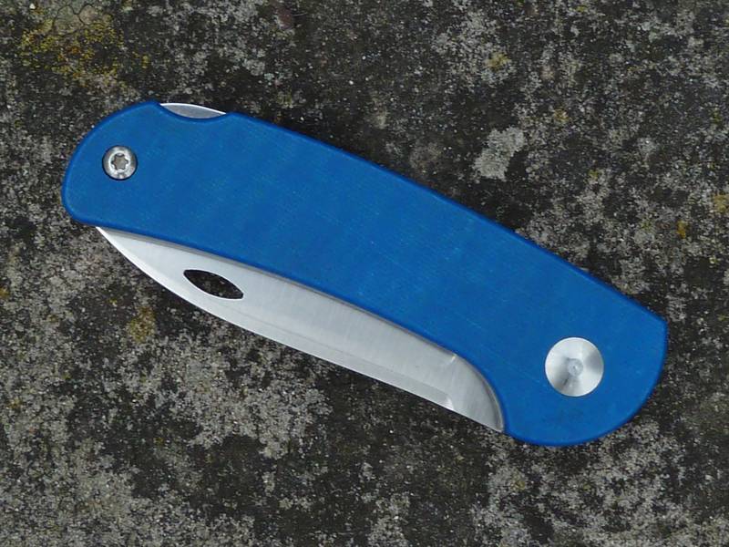

Erster Eindruck
Schon beim ersten In-Die-Hand-Nehmen ist mir das hohe Gewicht des Messers aufgefallen. Aber auch die sehr angenehme Struktur des Griffes. Es ist wirklich ziemlich rutschfest und fühlt sich schon fast wie Sandpapier an. Aus- wie eingeklappt macht das Messer einen sehr friedlichen und robusten Eindruck.
Klinge
Die Klinge ist aus CPM-S90V gefertigt und soll damit sehr korrosionsbeständig und schnitthaltig sein. Das konnte ich leider in der Kurzen Dauer des Passarounds nicht überprüfen. Was ich jedoch sagen kann ist, dass die Klinge äußerst scharf bei mir ankam. Die Haare sind nur so vom Arm gesprungen. Und das tun sie nun nach einer Woche auch noch, vielleicht nicht mehr ganz so gut aber immer noch ohne Druck aufwenden zu müssen.
Die Klinge hat eine sehr alltagstaugliche Geometrie und hat sich nirgendwo eine Blöße gegeben. Das Schnitzen eines 8cm Kirschstammes funktionierte ohne Probleme und auch ansonsten hat es all meine Anforderungen bestanden. Die Klingenlänge sollte für die meisten Alltagsaufgaben ausreichen.
Handlage
Der (bei diesem Modell aus G10 hergestellte) Griff liegt sehr angenehm in der Hand, was ich mehreren Faktoren zuschreibe. Zum einen fehlt der Taschenclip, der somit auch nicht in der Hand drücken kann. Zum anderen verzichtet Müller auf Fingerrillen, wodurch das Messer in jeder Hand gut liegen sollte.
Leider habe ich beim Schnitzen feststellen müssen, dass mir die Daumenrampe fehlt. Somit ist mein Daumen immer wieder über vordere Kante des Griffes gerutscht und hat mir eine Blase beschert.
Verriegelung
Der Backlock verriegelt das Messer so sicher, dass ich keine Angst habe, das Messer ordentlich zu belasten. Die Klinge hat bei entsprechendem Kraftaufwand minimal Spiel in beide Richtungen, aber nicht so, dass es irgendwie auffiele. Die zum Entriegeln benötigte Kraft empfinde ich als genau richtig. Nicht zu lose und nicht zu stramm. Einhändig Schließen wie beim PohlForce Bravo One ist durch die Lage des Hebels nicht möglich.
Verarbeitung
Das Messer ist größtenteils sehr sauber verarbeitet. Die Übergänge zwischen G10 und Platinen sind sehr sauber gearbeitet. Nur vorne am vorderen Ende des Griffes kann man einen Übergang sehen und fühlen. Ein weiterer Punkt ist, dass die Klingenspitze sehr nah am Rand des Griffes ist. Hier kann ich mir vorstellen, dass durch Schärfen mit der Zeit so viel Material abgetragen wird, dass die Spitze aus dem Griff hervorsteht. Besonders gut gefällt mir jedoch, dass man am Messer nur zwei Schrauben sieht, wo ein PohlForce schon fünf zeigt.
Allgemeines
Mein persönlicher Eindruck von dem Messer ist ziemlich positiv. Super Materialien, sehr gute Verarbeitung und das zu einem durchaus fairen Preis. Allerdings sind es die kleinen Dinge, die meine Freude an dem Messer trüben.
Zuerst einmal das Gewicht. Normalerweise trage ich mein Messer eingeclipt in der Hosentasche vorne rechts, in der mein Handy schlummert. In Ermangelung des Clips hat das Messer die Tasche alleine bekommen und das Telefon musste auswandern. In der Hosentasche zeigt sich auch der Nachteil der griffigen Struktur des G10. Das Messer verrutscht nämlich nicht allzu leicht und bleibt so auch gerne einmal in einer unbequemen Position liegen.
Der andere Punkt, der mich stört, ist dass der Griff im Verhältnis zur Klinge sehr lang ist, bedeutend länger als bei meinen anderen Messern in der Größenordnung. Die Schneiden vom MSP Backlock und dem Böker Plus Exskelibur sind fast gleich lang, allerdings ist der Griff des Exskeliburs beinahe einen Zentimeter kürzer.
Fazit
Das Müller MSP Backlock ist ein gutes Messer zu einem guten Preis, welches sich allen Alltagsaufgaben stellen kann. Optisch fällt es nicht wirklich auf, sondern hat ein sehr ziviles Äußeres.
Danke an pitter und Herrn Müller, die diesen Passaround erst ermöglicht haben!

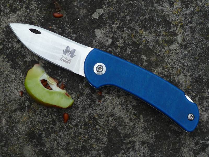

Das Müller MSP Backlock hat ja seit Erscheinen viel Beachtung und Interesse hier im Forum erfahren, wie man an den Berichten (#1, #2) unschwer erkennen kann.
Der Passaround kam also gerade Recht, um mir ein eigenes Bild zu machen. Hier nun mein Testbericht:
Müller MSP Backlock
Daten (laut Hersteller):
Klingenlänge: 7,3 cm
Klingenstärke: 3,3 mm
Gesamtlänge (offen): 17,7 cm
Gewicht: ~130 g
Klingenstahl: CPMS90V, Härte ca. 58 HRC
Verschluss: Backlock
Erster Eindruck:
Schon aufgrund der G10-Griffschalen in schönem messerforumsblau macht das Messer einen positiv zivilen Eindruck auf mich. Sein Design ist schlicht, dezent und unaufdringlich - kurzum: perfekt als EDC geeignet.

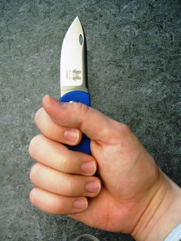

Griff:
Selbst meinen großen Händen (Handschuhgröße 10) bietet der Griff mehr als ausreichend Platz um das Messer bequem mit allen 4 Fingern greifen zu können. Das angenehm griffige G10 unterstützt die sichere Haptik zusätzlich. Selbst bei Nässe oder mit Handschuhen liegt das Messer gut in der Hand und erlaubt sicheres wie präzises Arbeiten.

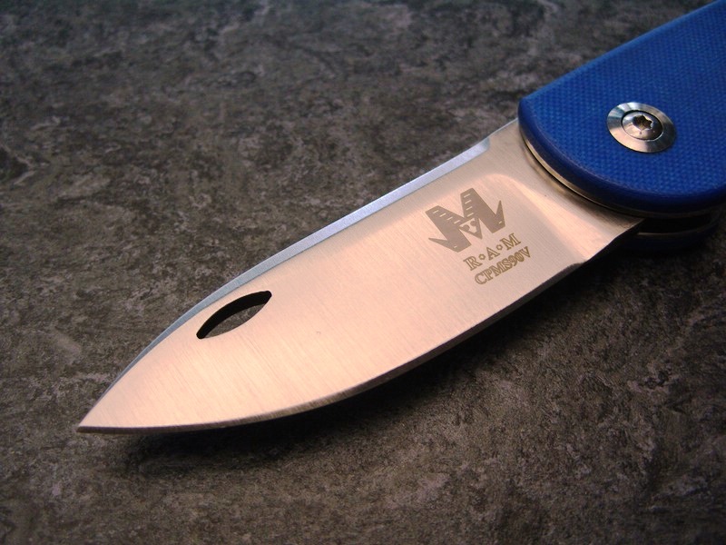

Klinge:
Die Klinge mit ihren 3,3mm und der ausgeprägt bauchigen Klingenform weist eher auf ihren Verwendungszweck im Outdoor- & Jagdbereich hin und war mir im urbanen EDC-Einsatz vielleicht schon etwas zu stabil. Der angenehm sauber ausgeführte Flachschliff sorgte dann aber doch für exzellente Schneideigenschaften. Auch der Klingenstahl CPMS90V weiß zu gefallen. Die Klinge war angenehm scharf und blieb dies auch über den Testzeitraum.
Womit ich mich überhaupt nicht anfreunden konnte, war das Loch in der Klinge, was als Öffnungshilfe den Nagelhieb ersetzen soll. Klar, es ist ein Designmerkmal, erlaubt Rechts-wie Linkshändern das Öffnen des Messers und ist auch noch mit Handschuhen bedienbar ... ABER es ist und bleibt ein derber Schmutzfänger! :teuflisch Gerade beim Schneiden von Lebensmitteln (Wurst, Käse) insbesondere von Grillgut (Würstchen, Steak, Kartoffeln, etc.) mußte ich immer wieder mit der Bürste die Reste entfernen, die sich dort festgesetzt hatten. Für ein EDC ist dies IMHO ein KO-Kriterium. Schade!

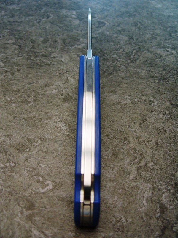

Verriegelung:
Das Messer wird über einen einfach zu bedienenden Backlock mehr als sicher verriegelt. Das von Aeterno angesprochene Spiel habe ich auch bemerkt, aber das ist so minimal, dass es mich nicht gestört hat.
Allgemeines:
Ich habe selten ein Klappmesser in der Hand gehabt, dass trotz seiner Handlichkeit solch eine Stabilität ausgestrahlt hat: Klingenstärke 3,3mm, 1,5 mm Stahlplatinen auf jeder Seite und ein strammer Backlock. Das schlägt sich dann auch im Gewicht nieder: laut meiner Küchenwaage wiegt das Kleine knapp stolze 130 Gramm!
Für ein EDC meinem Geschmack nach ein wenig zu „overbuilt“; manchmal ist weniger Messer doch vielleicht mehr. Da das Messer meiner Meinung nach aber sowieso eher ein Jagd- bzw. Outdoormesser ist, passt das aber wieder.
Fazit:
Leider stört mich das Loch in der Klinge als Schmutzfänger so sehr, dass das Messer bei all seinen Vorzügen (tolles Design, günstiger Preis, exzellente Verabeitung, super Stahl, etc.) für mich leider nicht in Frage kommt. Trotzdem hat mir der Test wieder sehr viel Spaß gemacht. An dieser Stelle ein herzliches DANKE! an Pitter und Herrn Müller für die Möglichkeit das Messer testen zu können.

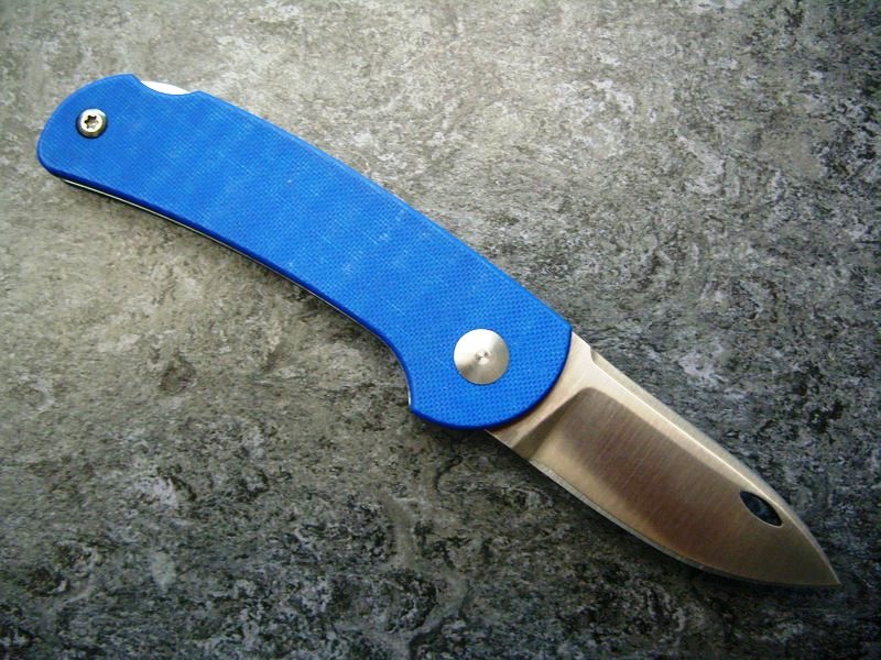

Etwas verspätet nun auch mein Eindrücke zum MSP:
Erster Gedanke nach dem Auspacken:
Was für ein praktischer kleiner Wonneproppen!
Das Messer ist für seine Größe kein Leichtgewicht, der Griff eher dick, dadurch liegt es satt in der Hand und vermittelt einen soliden Eindruck; Aufgrund der Griff-Länge konnte ich das Messer nur mit vier Fingern umgreifen, dies tat einer bequemen und sicheren Handlage keinen Abbruch. Die Strukturierung des G10 lässt das Messer auch bei nassen oder öligen Händen sicher in der Hand ruhen.
An der Verarbeitung fand ich nichts zu bemängeln, das von meinen Vortestern angesprochene leichte Spiel bei verriegelter Klinge fand ich vernachlässigenswert.
Die Klingenform (auch die Länge) entspricht ziemlich genau dem was ich bei einem Allround-Taschenmesser erwarte (etwas filigraner zur Spitze hin wäre mir noch lieber). Der Schliff passte auch für ein Taschenmesser, man kann noch vernünftig schneiden und hat doch keine Ausbrüche zu fürchten.
Das Messer kam mit einer guten Gebrauchsschärfe, ich konnte noch mit Zwicken und Ziepen Armhaare rasieren, diese Schärfe veränderte sich bis zum Schluss nicht (zumindest nicht für mich merkbar).
Ich habe das Messer deshalb auch ungeschärft weiter geschickt.
Geschnitten wurde:
-Kartons
-Holz
-Brot
-Käse
-Salami
Ich trage meine Taschenmesser normalerweise in der vorderen rechten Hosentasche, dafür war mir das MSP etwas zu schwer; Ich empfand es als leicht störend. In der hinteren Hosentasche war es zwar kein Problem aber immer ein etwas nervendes Gewühle bis ich es einsatzbereit hatte, ein Clip wäre da durchaus von Vorteil gewesen.
Nun kommen wir zur Öffnungshilfe:
Mir gefällt diese als Design-Element wirklich gut, auch wenn ich sie zum Öffnen nicht wirklich gebraucht habe. Ich habe mit dem Messer auch einmal Brotzeit gemacht und fand es wirklich nervig danach die Essensreste daraus zu entfernen.
Fazit.
Ein fast rundum gelungenes Messer, wobei mich der fehlende Clip gar nicht so stört; Wirklich nervig fand ich das Reinigen der Öffnungshilfe, ohne diese würde ich das MSP sofort kaufen.
Vielen Dank an Pitter und Herrn Müller für die Möglichkeit das Messer testen zu dürfen.

Der Griff war mir etwas zu kurz, um alle Finger bequem unterzubringen. Durch die Griffform an der Klingenwurzel wird hier einiges an Länge verschenkt.
Das Öffnungsloch, das Ding an dem sich die Geister scheiden: es erfüllt seine Aufgabe tadellos, ein gutes Design mit Wiedererkennungswert, aber es bleibt auch ein Dreckloch, im wahrsten Sinne des Wortes. Nach Erhalt musste ich erstmal die Spuren der Vortester entfernen. Nur Winzigkeiten, aber die Phantasie lies mich schaudern.:irre: Bei selbst erzeugtem Dreck ist es nicht ganz so schlimm... ;)
