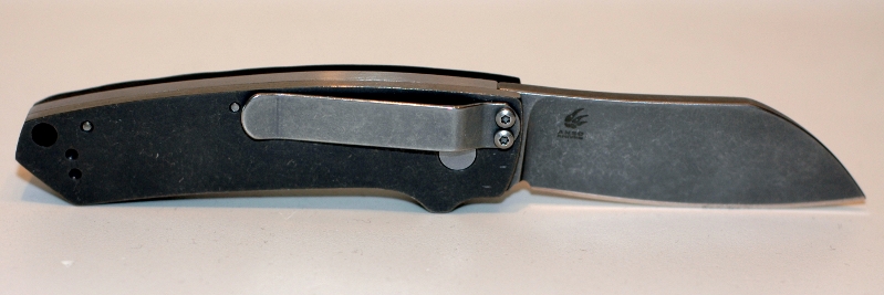

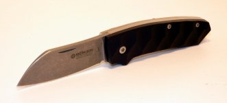

Servus,
hier ist der Bericht zu dem Passaround von oben genannten Messer:
Das wurde geliefert:
Das Messerchen macht einen sehr wertigen Eindruck, vor allem gefällt mir die Oberfläche der Klinge
und des Metallgriffes. Keine scharfen Kanten die der Tasche schaden könnte. Der Klappmechanismus ist nicht allzu leichtgängig, hällt aber im geöffnetem Zustand prima. Eine Lockfunktion wäre überflüssig. Die Klinge ist scharf geschliffen und scheut weder Zwiebel noch Tomate.:D
Die Griffrückseite ist mit Clip in passender Optik versehen, der umsetzbar ist von Tip-down auf Tip-up.
Besonder gut gefällt mir die Klingenform mit der relativ geraden Schneide und der daraus ergebenden ungefährlichen Spitze. Sehr griffig auch zum Ausklappen ist der Hohlschliff mit dem breiten Klingenrücken der die Fingernagelkerbe überflüssig macht.
Fazit: schickes handliches EDC, welches jetzt auf meinem Wunschzettel steht. :)
Vielen Dank an Marc Götzmann und die Firma Heinr. Böker GmbH für diesen PA.
Stefan

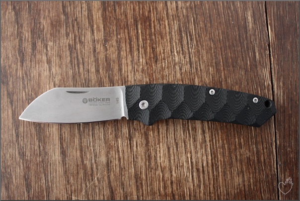

Der erste Eindruck ist positiv. Klein, leicht, handlich – kurzum: perfekt als EDC geeignet. Schon jetzt weiß ich, dass ich und das Messer Freunde werden.
Klinge:

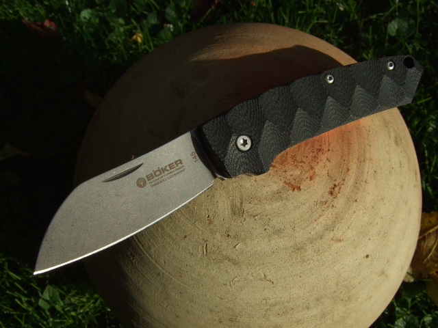

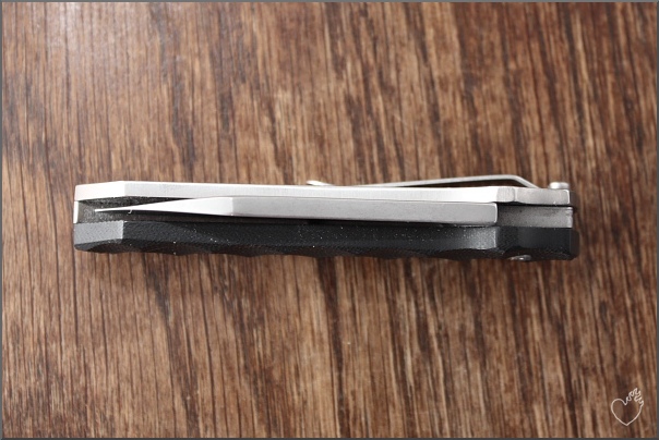

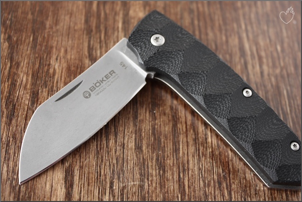

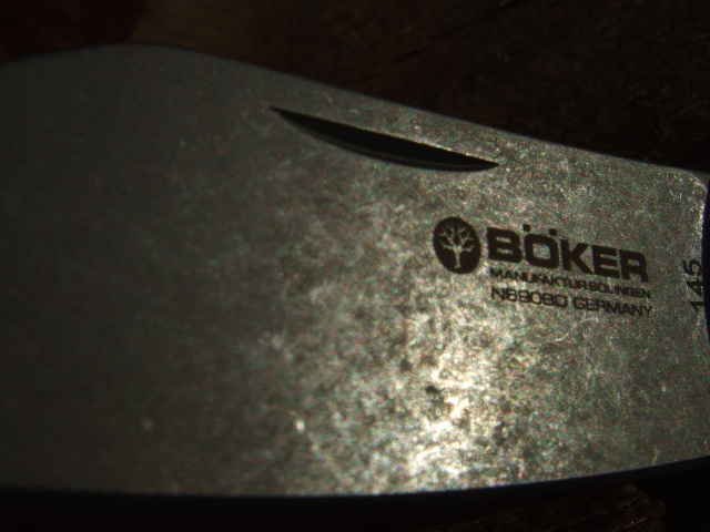

Die Klinge mit ihrem modifizierten Wharncliff-Design und der Stonewash-Finish sticht natürlich sofort ins Auge. Obwohl „nur“ 6,7 cm lang meistert sie alle EDC-Arbeiten dank der Klingengeometrie ohne Probleme. Ist die Klinge am Klingerücken noch 4mm stark läuft sie dank des ausgeprägten Hohlschliffes in eine sehr feine Schneide aus, die akkurate Arbeiten möglich macht. Der N690BO-Stahl hielt seine Schärfe vorbildlich, so dass nachschleifen unnötig war.
ganz kleines Manko: Der Nagelhau. Das Messer lässt sich aufgrund des strammen Slip Joints (s.u.) wirklich besser ohne den Nagelhau öffnen, der dadurch überflüssig ist und eher als Schmutzfänger (z.B. beim Schneiden von Lebensmitteln) wirkt.

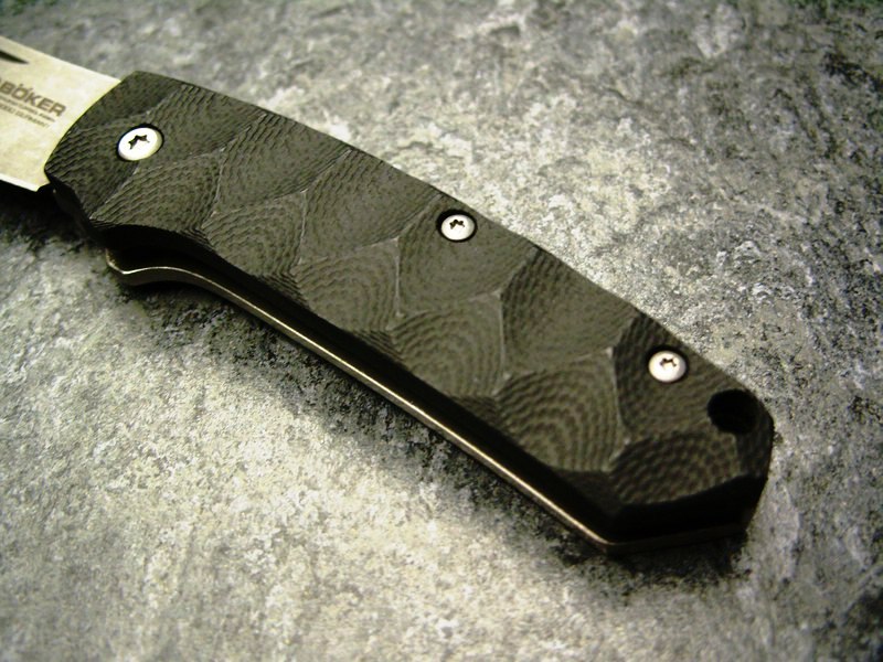

Die Griffmulden der vorderen G10-Schale sind genau da wo sie sein sollen, so dass sich das Messer sowohl sicher als auch angenehm greifen lässt. Die hintere Platine (bin mir nicht sicher ob aus Stahl oder Titan) hat dasselbe Oberflächenfinish wie die Klinge. Meine Kollegen im Büro waren darüber etwas verwundert, da das Messer dadurch „unfertig“ aussah, bis ich Ihnen erklärte, dass das ein Designelement ist, was so gehört! :super: Banausen! :irre:
Der umsetzbare Taschenclip (Tip-up/ Tip-down)auf der Rückseite sitzt nicht zu stramm und lässt das Messer schön tief in der Hosentasche verschwinden.

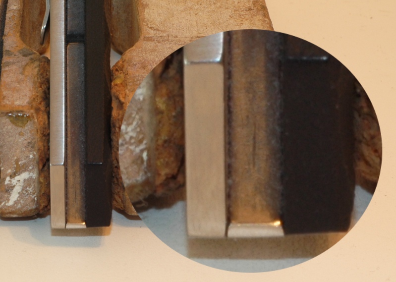

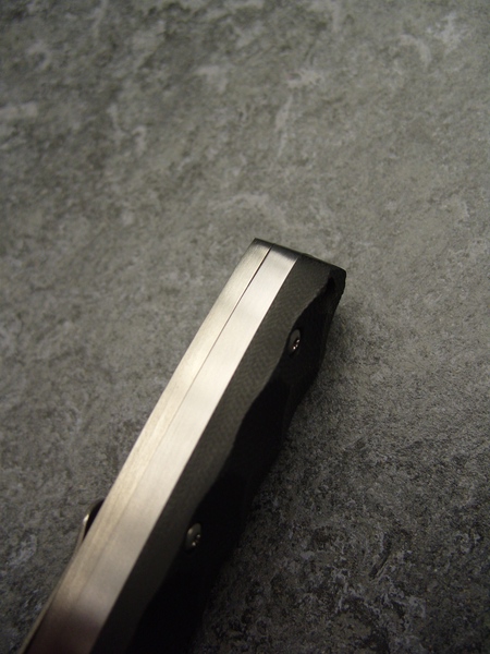

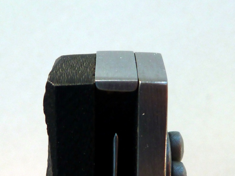

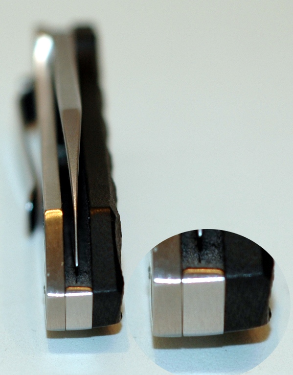

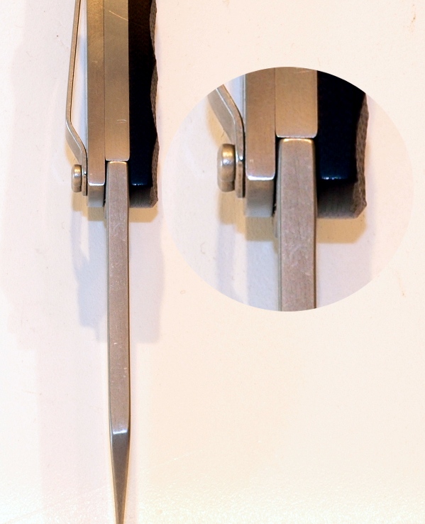

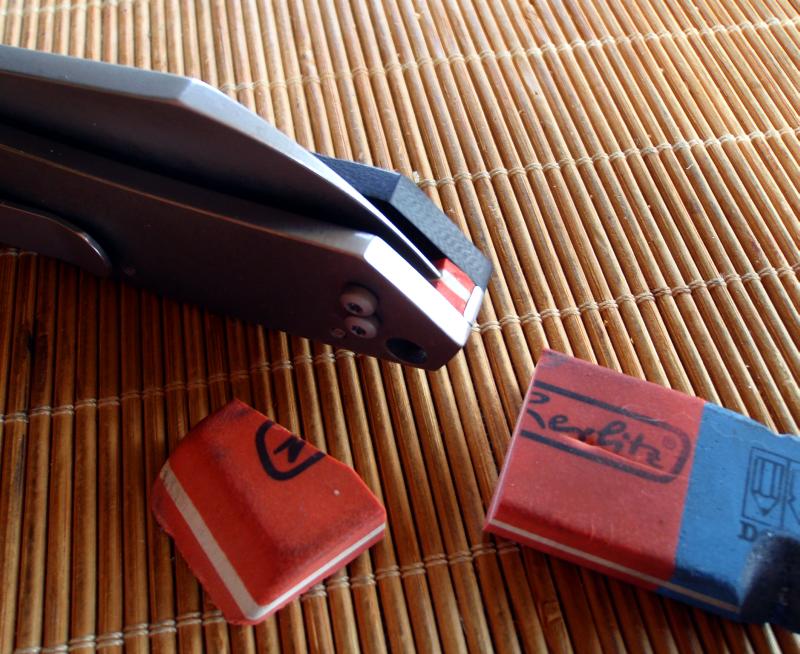

Kleines Manko: Hinten am Griff ist ein kleiner Spalt zwischen Rückenfeder und Platine zu sehen (kaum zu spüren), der aber die Funktion in keinster Weise beeinträchtigt.

Und was den Nagelhau angeht: durch den Hohlschliff und den 4mm starken Klingenrücken läßt sich die Klinge natürlich sehr komfortabel mit zwei Fingern öffnen, ohne den Nagelhau zu benutzen.
Aber betrachtet den Nagelhau einfach als kleines Statement im Sinne von "Ich bin ein Zweihandfolder".

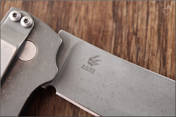

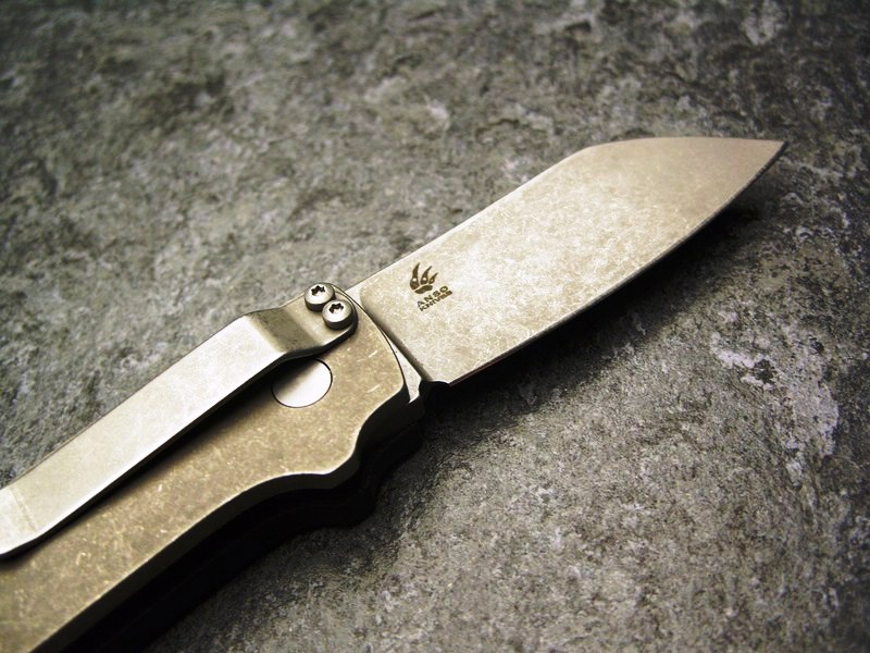

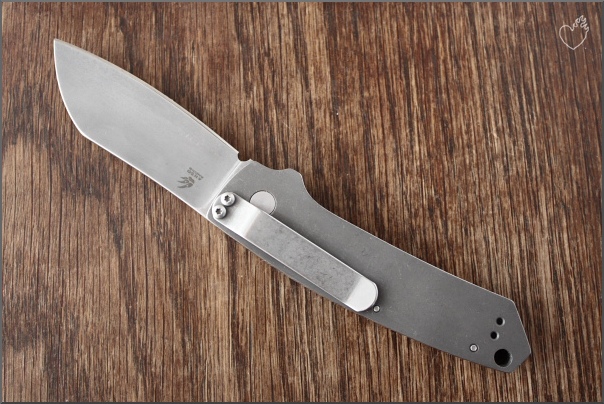

Das Stonewash-Finish fällt als erstes ins Auge und sieht gut aus, insbesondere da die Titanseite des Griffes und der Clip im gleichen Finish gehalten sind. Sehr schön, dass die Kanten der Titanplatine rundherum in Satin, einheitlich mit der Rückenfeder gefinished sind, das Zusammenspiel wirkt sehr hochwertig.
Leider stehen die zwei Schrauben des Griffes auf der Titanseite etwas über, das sollte nicht sein.
Die Clipspannung ist für mich optimal, fest genug, aber durch die glatte Titanseite des Griffes gleitet das Messer sehr leicht rein und raus aus der Hosentasche.

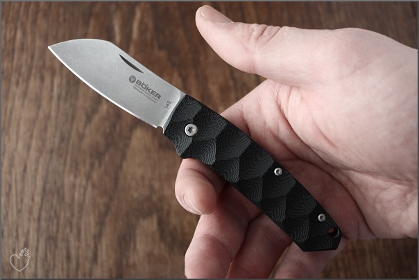

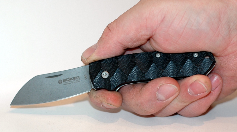

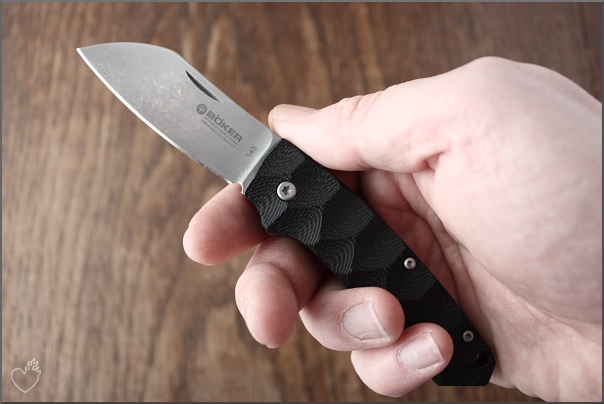

Der Griff des Messers liegt mir sehr angenehm und rutschfest in der Hand.
Die Klingenform finde ich bei so einem relativ kleinen Messer vorteilhaft; durch die weit heruntergezogene Spitze steht ordentlich Schneidenlänge zur tatsächlichen Verfügung, durch die Breite der Klinge lässt sich auch ein Brot gut bestreichen und Hohlschliff ist für mich an einem Alltagsmesser kein Nachteil.
Griff und Klinge kriegen daher von mir volle Punktzahl ;).
Der bereits bemängelte Spalt zwischen Titanplatine und Rückenfeder müsste nicht sein, ist aber nicht schlimm. Ich finde das Messer insgesamt prima verarbeitet, cool designed und sehr sympathisch.

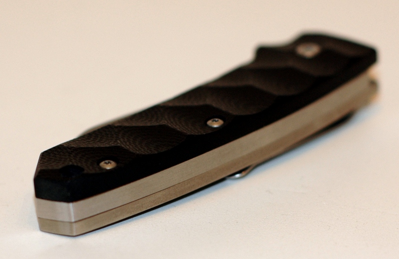

Der Rahmen besteht aus einer Titanplatine und einer G10 Schale, dazwischen befindet sich die Feder. An der Titanschale, die im gleichen, aus meiner Sicht sehr attraktiven, Stonewashed Finish wie die Klinge gehalten ist, lässt sich der Clip in zwei Positionen anbringen. Die in die G10 Schale geschliffenen Mulden sind griffig.
Sowohl offen als auch geschlossen macht das Messer einen kompletten Eindruck, da steht nichts über, die Form wirkt sehr harmonisch.
Ein kleiner Nippel unterteilt die Unterseite des Griffs. Meine liebste Griffart war die mit dem Zeigefinger vor dem Nippel, leider ist man da recht nah an der Klinge (zumindest ich mit meinen Knubbelfingern). Die Variante mit dem Zeigefinger dahinter war zwar sicherer, dafür haben nur noch drei Finger auf den Griff gepasst...

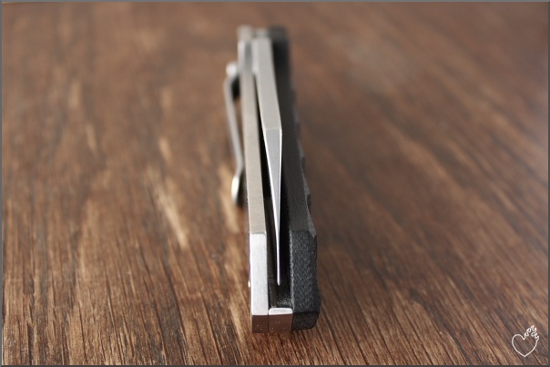

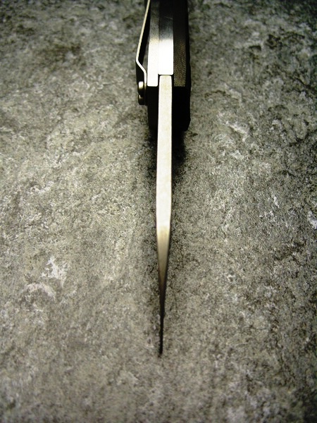

Das Messer weist einen breiten Klingenrücken (4 mm) und einen Hohlschliff über gesamte Klingenhöhe auf. Trotz dem extremen Materialstärkenunterschied zwischen Rücken und Schneide ergibt sich ein vertrauenswürdiger stabiler Eindruck. Dieser schließt auch die Klingenspitze mit ein (anders als beispielsweise beim Benchmade Presidio Ultra).
Der breite Rücken dient auch als Öffnungshilfe und lässt den Nagelhieb unnötig und störend erscheinen, bzw. zur reinen Argumentationshilfe verkümmern.

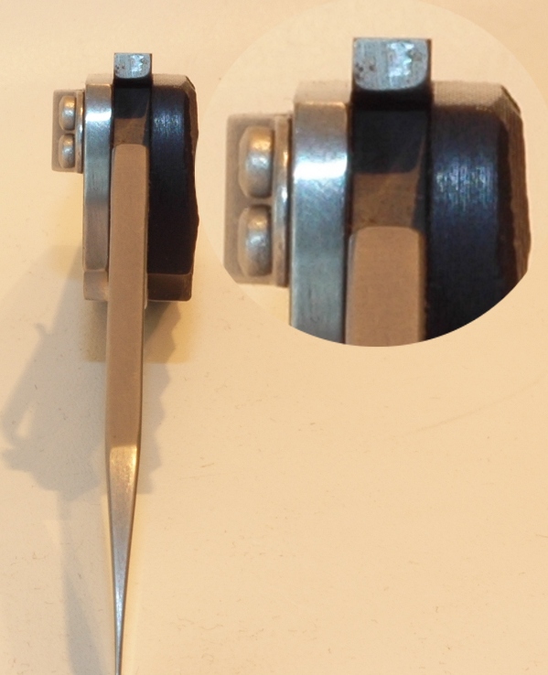

Die Verarbeitung empfand ich als gut, nur dem hinteren Griffende hätte man mehr Aufmerksamkeit widmen dürfen:
- da ist ein Spalt zwischen Feder und Titanplatine
- die drei Griffelemente haben alle eine unterschiedliche Länge
- die Stärke der G10 Schale ist nicht einheitlich, sondern etwas verschliffen am Ende
Das muß in dieser Preisklasse nicht sein und trübt den ansonsten sehr guten Gesamteindruck.

Auch mit meinen Riesenpanken konnte ich gut damit arbeiten.
Was auch daran lag, das der Griff, durch die dicke Titanplatine und G 10 Schale, schön breit ist.

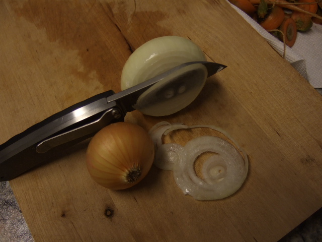

Selbst feinere Schneidaufgaben liefen unkompliziert, z.B. Apfel schneiden OHNE den Apfel zu spalten.

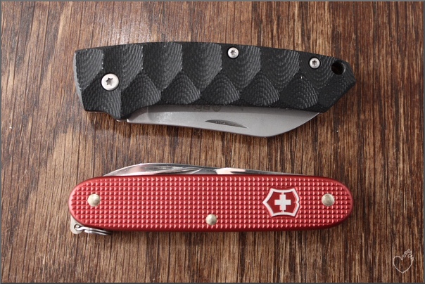

Diese Größe ist ideal zum immer dabei haben.
Jedoch finde ich das es auch recht schwer für seine Abmessungen ist. Das Haddock wiegt fast genau so viel, 103g. zu 94g.

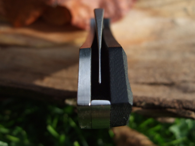

Die Klingenspitze lässt sich im geschlossenem Zustand auf die Feder drücken. Wenn die Klinge aus der 90° Position losgelassen wird, schnalzt das schon ziemlich. Da leidet die Schneide darunter. Das müsste heutzutage eigentlich nicht mehr sein.

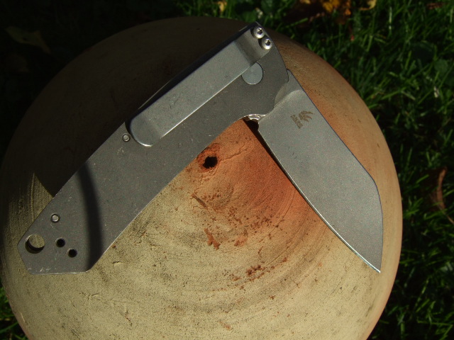

Hier meine bescheidenen Eindrücke zum Cox...
Mir ich finde das Cox optisch und auch von den Maßen sehr ansprechend. Es trägt sich, trotz des für die Größe recht soliden Gewichts, angenehm und unauffällig.
Die glatte Titanrückseite schont die Hosentaschensäume, dennoch hält sich das Cox recht sicher.
Allerdings empfand ich die Kanten der Titanplatine bei längerem Zupacken eher unangenehm in der Handfläche, die hätten für mich mehr gerundet sein dürfen.
Die G10-Seite gab keinen Grund zu klagen, sie ist auch gut griffig.
Das Stonewashed Finish der Klinge und auch der Titanplatine gefällt mir ausgesprochen gut. Ebenso finde ich die Griffrückseite in „Tricolor“ klasse.

Der Hohlschliff beschert dem Cox eine dünne, scharfe Schneide und einen vertrauenserweckend stabilen Rücken.

Beim Öffnen ist bei 90° ist ein Zwischenstopp angesagt, warum auch immer... ist bei meinen „Ottern“ auch so. Schöner wär's ohne.
Die Rückenfeder macht einen guten Job, sie hält die Klinge geschlossen, wie auch geöffnet ordentlich fest.
Ein paar Schönheitsfehler hat das Cox:
  • Läßt man die Klinge beim Schließen ab der 90°-Position allerdings schnacken, schlägt diese durch und die vordere Schneide ditscht auf die Rückenfeder. Die Schärfe ist in dem Bereich leider hin.
  • Der Spalt zwischen Titanplatine und Feder,
  • eien Schraube steht auf der Titanseite über,
  • die Ecken am Anschlag der Klinge und die der Federunterseite zu sehr verrundet,
  • das Griffende scheint schief geschliffen zu sein.

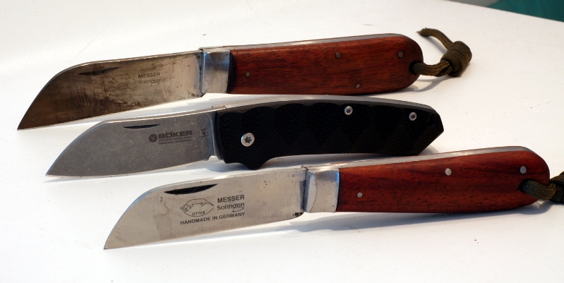

Bei 'nem rustikalem 20-Öcken-Otter find ich das ok, aber bei 'nem 150Euronen Messer dagegen find ich das nicht so prickelnd.
Abgesehen von den o.g. „Macken“ finde ich das Cox ein klasse Messer.
Vielen Dank für's Testen dürfen.

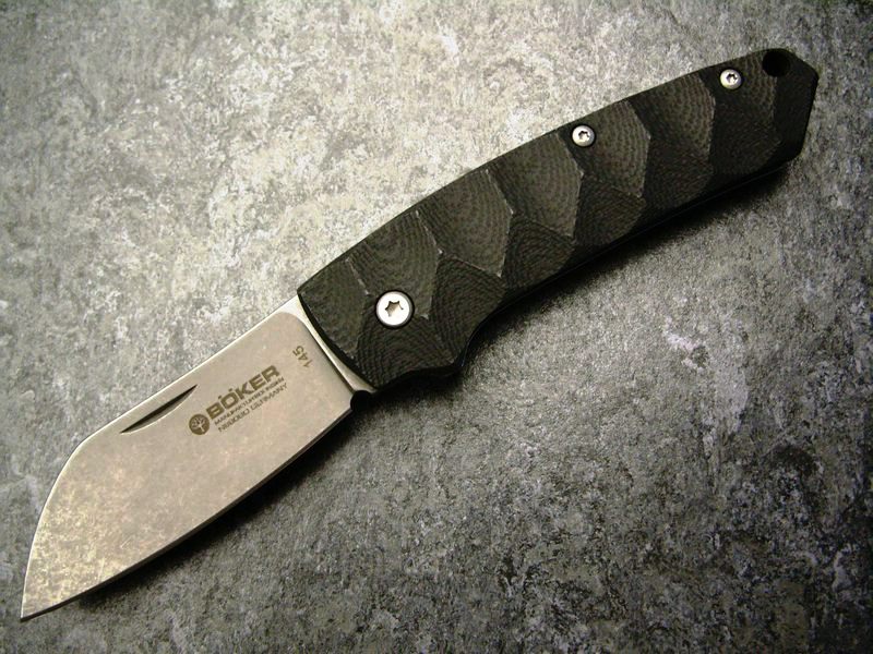

Ich bin immer noch dabei, alle meine Passaround-Bericht-Schulden aufzuarbeiten – diesmal in Form einer kleinen Bildergeschichte.
Mit Blick auf den Rücken wirkt die Klinge schon ziemlich massiv. Das ist bei einer Klingenstärke von 4 mm auf knapp 7 cm Klingenlänge nicht weiter verwunderlich und dämpfte meine Vorfreude, denn auf Schneidkeile habe ich keine Lust mehr.
Das relativiert sich aber, sobald man einen Blick auf die Klingengeometrie wirft. Der Hohlschliff beim Cox ist so ausgeprägt, dass es schon fast ein Rasiermesser erinnert. Tatsächlich ist die Klinge in der unteren Hälfte deutlich dünner als am Rücken, was sich entsprechend positiv auf die Schneideigenschaft auswirkt. Selbst die Keilwirkung, die sich bei Hohlschliff und hartem Schnittgut einstellt, hält sich hier durch die vergleichsweise hohe Klinge überraschender Weise in Grenzen. Insofern hat das Schneidverhalten meine Erwartungen übertroffen.

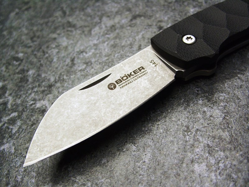

Die Klingenform insgesamt habe ich als sehr praktisch empfunden. Die Schafsfußklinge mit leicht hochgezogener Klingenspitze (auch modified Wharncliff) hat sich schon mehrfach als praktisch erwiesen. Hier ist die Schneide zudem komplett durchgeschwungen, was in der Praxis keine weiteren Vorteile und weiteren keine Nachteile bringt, jedoch den optischen Reiz erhöht.

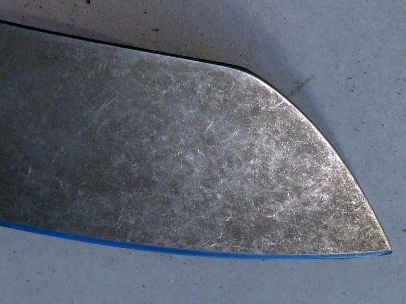

Gut gefallen hat mir auch das Stonewashed-Finish, was Böker meines Erachtens besser hinbekommt als Jens bei seinen Customs. Ich immer halte diese Form Klingenoberfläche immer noch für die alltagstauglichste Variante.
Auch die Größe – sowohl der Klinge als auch das Messers insgesamt – fand ich sehr alltagstauglich. Keine Wunder, wenn man den Größenvergleich mit dem Alox-Vic heranzieht.
Die Handlage des Messers ist im Prinzip gut. Ich schreibe im Prinzip, weil ich nun auf das Detail zu sprechen komme, was mich am Messer am meisten gestört hat: der kleine Fingerschutz bzw. seine Position. Greift man das Messer dahinter, finden 3 Finger sicher Platz. Der kleine Finger kann sich am abgeschrägten Griffende gut abstützen. Aber so wird Grifflänge unnötig verschenkt, es fühlt sich unlogisch an, das Messer soweit hinten zu Greifen. Vielleicht ist der Griff ist das ja wie die Finger-Choils bei vielen Spydercos gemeint?
Aber nein, vor dem Guard findet der Zeigenfinger nur knapp, aber nicht sicher Platz. Möglicherweise macht das beim Böker Haddock ergonomisch mehr Sinn, beim Cox hat dieser Guard vorrangig eine Funktion, nämlich die vorstehende Klingenwurzel im geschlossenen Zustand optisch und ggf. auch haptisch zu kaschieren. Ich persönlich würde eine diese weniger elegante Variante bevorzugen, wenn ich dafür die volle Grifflänge nutzen könnte. Es mag kleinlich klingen, aber tatsächlich ist es dieses Detail, das mich von einem Kauf abhalten würde.
Dagegen sind mir die von den anderen Testern angesprochenen Verarbeitungsmängel kaum aufgefallen, nur die Kerbe in der Rückenfeder habe ich ebenfalls gesehen. Hier besteht für einen Slipjoint in dieser Preisklasse tatsächlich Optimierungsbedarf.
Als Fazit möchte noch einmal betonen, welche erfreulich Entwicklung Böker in den letzten Jahren genommen hat. Verglichen mit dem Ruf, den Böker hatte, als ich mich 2004 hier im Forum angemeldet habe, mag es kaum glauben. Hier bekommt Designs der aktuell angesagtesten Messermacher mit hochwertigen und zeitgemäßen Materialien in einer Fertigungsqualität, die sich mit anderen internationalen Qualitätsherstellern messen kann. Das Cox reiht sich da – trotz der obigen Kritik – ein. Man bekommt ein sehr praktisches EDC mit dem unverwechselbaren Design von Jens Anso, welches ich ohnehin sehr schätze und hier fast 1:1 zu den Originalen umgesetzt wurde. Allein ein klitzekleines ergonomisches Detail hält mich vom Kauf ab.
Vielen Dank für die Testmöglichkeit und die Aufmerksamkeit, weitere Foto findet ihr in meinem Album.
Ich hänge mich hier mal kurz mit rein, obwohl ich am Passaround nicht teilgenommen habe. Bin aber seit kurzem auch im Besitz dieses überzeugenden kleinen Messerchens.
Hier also ein kleiner Tip ,wie ein Klingenanschlag an der Rückenfeder zu verhindern ist.
Man opfere einen handelsüblichen Radiergummi der härteren Sorte. Schneide daraus einen kleinen Keil mit etwas Übermaß. Presse den mit Gewalt in den Spalt zwischen den Griffschalen.( Hält bombenfest. ) Schneide überstehende Teile bündig ab.
Feddich! Eine Sache von zwei Minuten.
Als Nebeneffekt kommt bei mir noch ein Anklang an die dänische Flagge dazu. Jens Anso ist doch Däne ?:ahaa:
