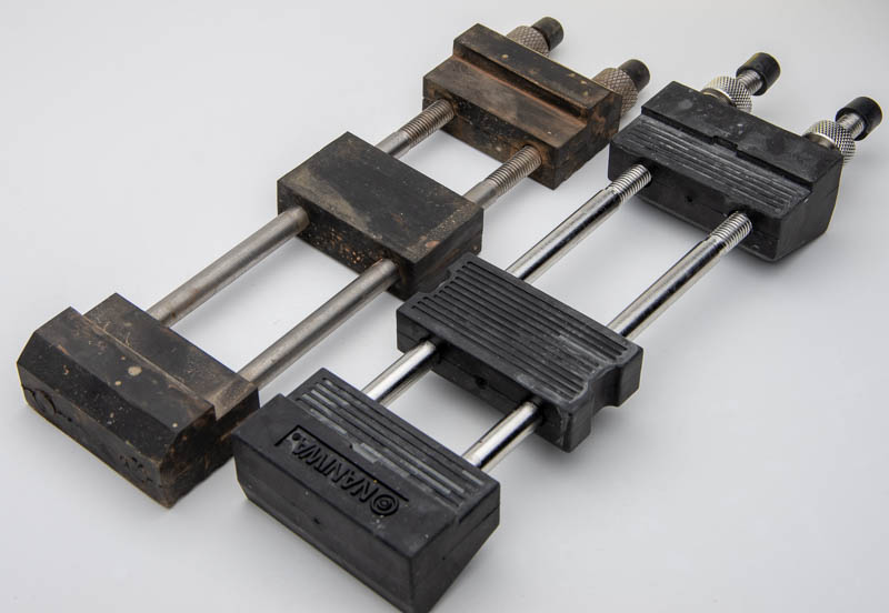

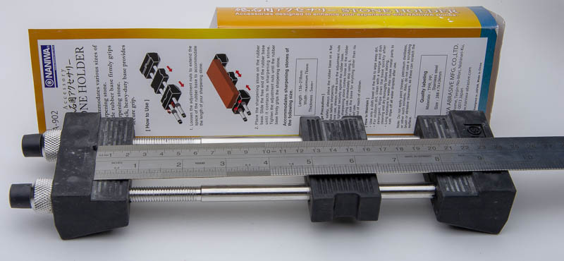

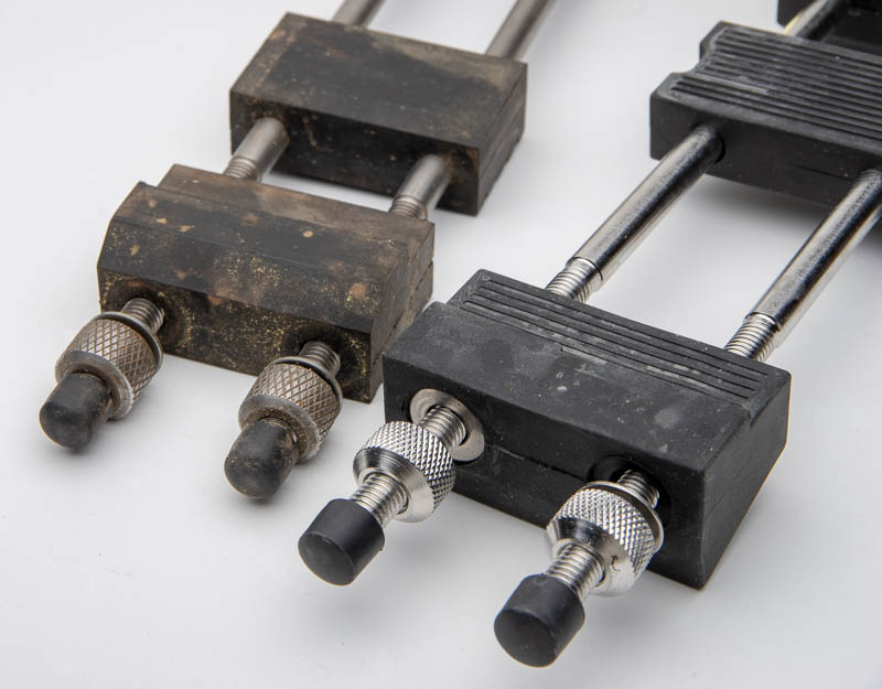

Um den Naniwa Schärfsteihalter bin ich schon länger mal herumgeschlichen, konnte mir aber nicht vorstellen, dass er soviel besser sei als mein günstiger Steinhalter mit ähnlichem Aufbau.
Ist er aber. Man merk, das er besser verarbeitet ist, was sowohl das Gummi als auch den Edelstahl betrifft. Zusätzlich ist er fast einen Zentimeter höher als andere Halter, was doch sehr hilfreich ist beim Schleifen.
Die Mechanik ist solide gemacht und hängt zu keinem Zeitpunkt wie es manche andere gern mal tun.
Leider habe ich verpennt zu messen, welche Größen an Schleifsteinen der Halter aufnimmt, ich hoffe das holt jemand nach.
Ich denke, ich werde ihn mir bei Zeiten mal kaufen.

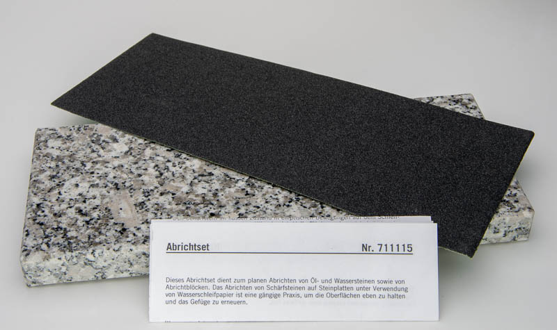

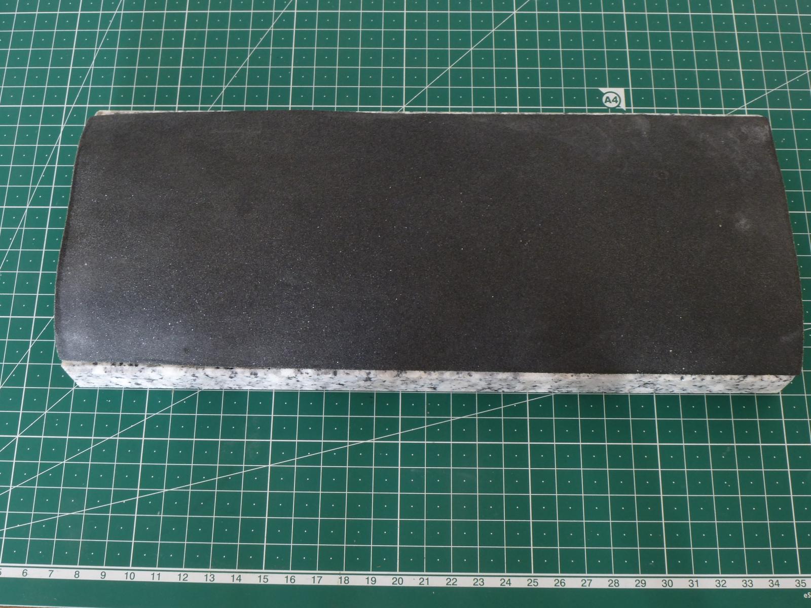

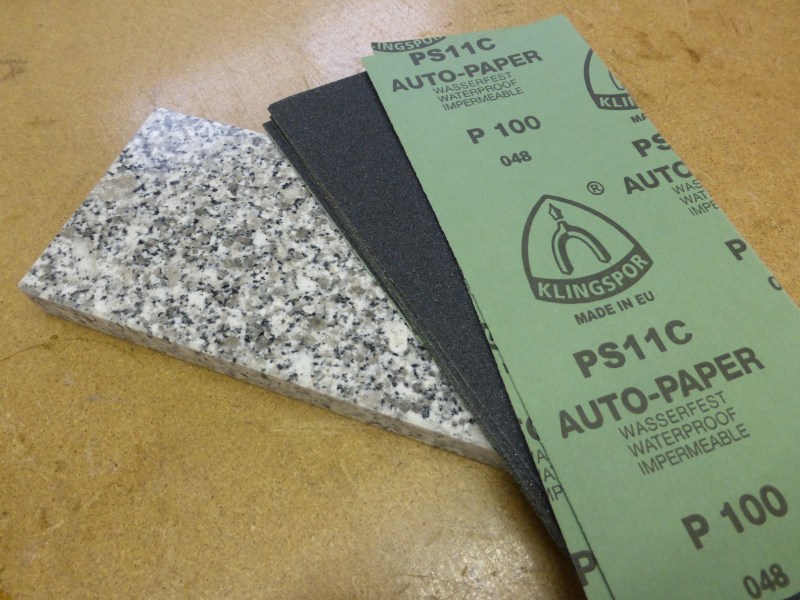

Über das Abrichtset musste ich doch anfangs schmunzeln.
Maße:
Länge: 27,9cm
Breite: 11,4cm
Höhe: 2,3cm
Ich kannte bis dato nur die Varianten "Rutscher" oder die von Naniwa. Das man eine Granitplatte mit Schleifpapier nehmen soll, war mir bisher eher so als "Geheimtip" bekannt.
Die Granitplatte ist wirklich sehr plan. Da kann man nicht drüber meckern. Das Eigengewicht hilft auch entsprechend das es als Konter zu einem schweren Schleifstein da ist.
Das Schleifpapier soll feucht sein wenn es auf der Platte liegt, um dann mit elliptischen Bewegungen den Schleifstein darüber zu bewegen.
Je nach Schleifstein, den ich versucht habe plan zu bekommen, hat sich das Papier auf der Granitplatte allerdings bewegt. Die 6000er Seite des ebenfalls getesteten Dictum Schleifsteins war hier am auffälligsten. Ich musste das Schleifpapier mit der Hand zusätzlich festhalten, das nicht sonderlich einfach war, da man zum Planen der Steine besser zwei Hände hat. Mein Shapton Pro 120 allerdings ging ganz hervorragend ohne Verrutschen des Schleifpapiers.
Die Ergebnisse die dieses Abrichtset geliefert hat, waren sehr gut. Der recht weiche 6000er war wieder schnell plan und alle Macken (dazu später mehr) herausgearbeitet. Beim extrem harten Shapton 120 Pro hat es natürlich deutlich länger gedauert, aber auch hier muss ich eingestehen das mein anfängliches Schmunzeln unberechtigt war. Diese Kombination liefert gute Ergebnisse.
Wie es um die Haltbarkeit des Schleifpapiers ausschaut, kann ich natürlich nicht sagen und den damit einhergehenden Folgekosten.

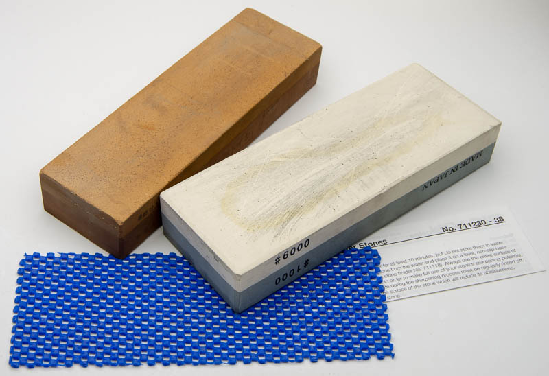

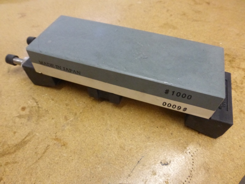

Gespannt war ich besonders auf den Kunsuto Kombi-Schärfstein mit 1000/6000 Körnung.
Maße:
Länge 20,6cm
Breite: 7,7cm
Höhe: 3,7cm
Er wird damit beworben, dass er eine Vielfalt an Messerstählen bearbeiten kann.
Was ich dann natürlich auch getestet habe an einigen Messern:
Becker BK9 mit 1095 Cro-Van
Cold Steel Code 4 Tanto mit CTS-XHP
Cold Steel GI Tanto mit 1055
Manly Drugar mit 1.2379/D2
MDK SK01 mit SB1
Viper Dan 2 N690
Anhand dieser getesteten Messer kann ich dem beworbenen zustimmen.
Gerade die 1000er Seite war eine ziemliche Überraschung. Natürlich sollte man bedenken, das er frisch aus dem Werk kommt, und somit mehr Bissigkeit hat. Gewässert wurde der Stein nach Anleitung 10 Minuten. 15 Minuten wären sinnvoller.
Aber was die 1000er Seite da weggenommen hat an Material, war schon krass. Gerade beim Drugar war ich völlig baff (Teaser auf ein neues Review ;) ). Ich musste eine Winkeländerung beim Messer vornehmen. Ich war derart schnell beim neuen Winkel, das ich einen Fehler im Stahl vermutet habe (gilt weiterhin zu klären, wie gesagt, dazu später mehr).
Schleifschlamm wurde nicht ganz so schnell erzeugt und davon auch nicht sonderlich viel. Dies spricht für einen harten Stein. Verglichen mit einem Naniwa Pro 1000 wirke dieser hier ein klein wenig gröber.
Die 6000er Seite ist deutlich weicher. Immer wieder kam es vor das ich in den Stein geschnitten habe(Abrichtset sei dank sind die meisten Macken wieder weg), sodass ich nach kurzer Zeit nur noch ziehend über den Stein gegangen bin. Die Ergebnisse waren alle sehr gut. Schleifschlamm wurde nach ein paar Zügen erzeugt und sammelte sich bis zu einer stattlichen Menge fleißig weiter an.
Man konnte sich danach Rasieren und unter dem Mikroskop sah man eine schöne feine und geschlossene Schneide.
Allerdings wirkte sie auf mich ein wenig gröber als bei einem Naniwa Pro 5000.
Für den ausgerufenen Preis ein solider Stein, der wohl wirklich einiges schleifen kann. Aufgrund der weichen Seite des 6000er nur bedingt für Schleifanfänger zu gebrauchen.

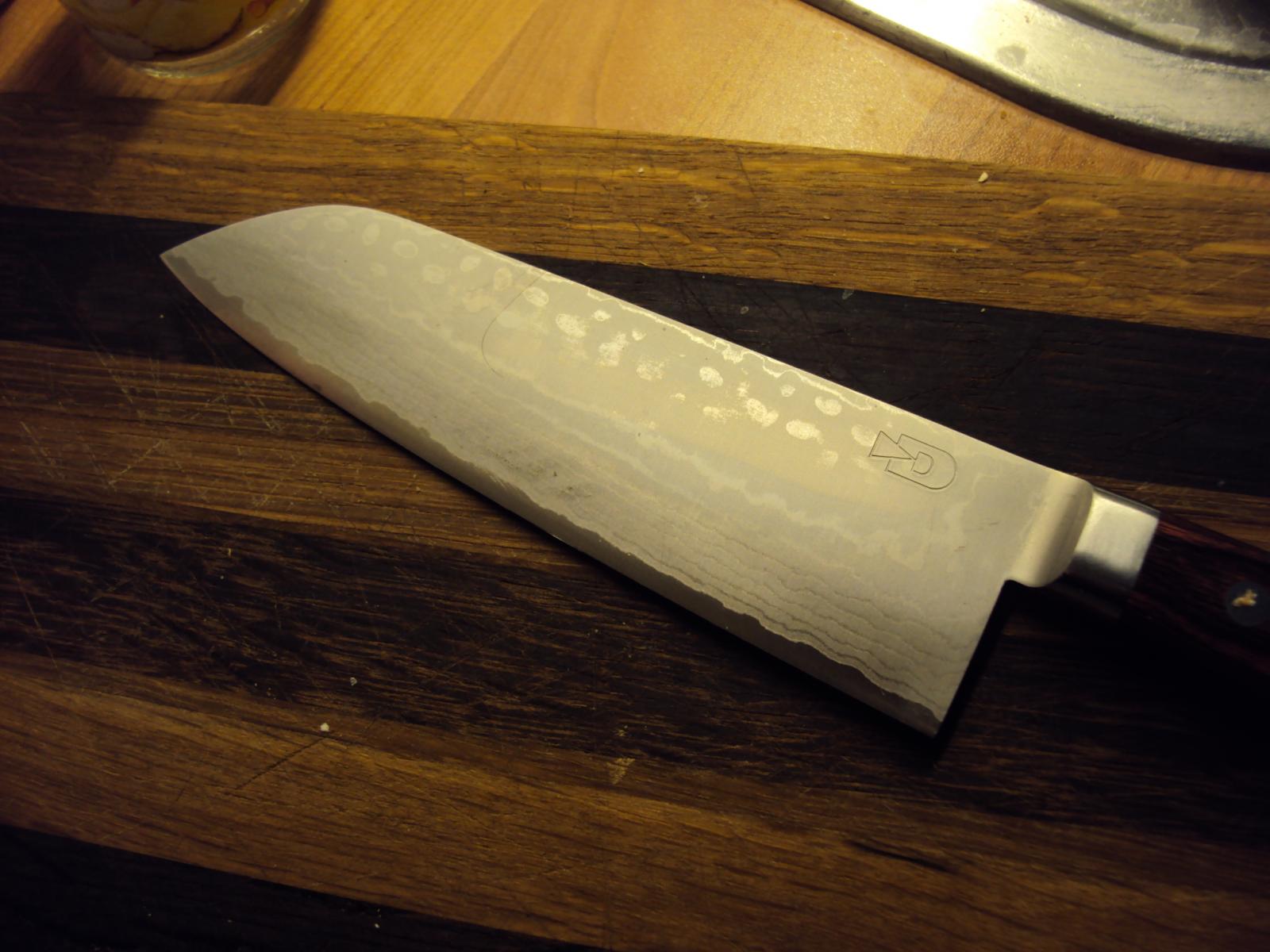

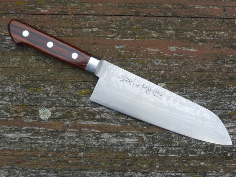

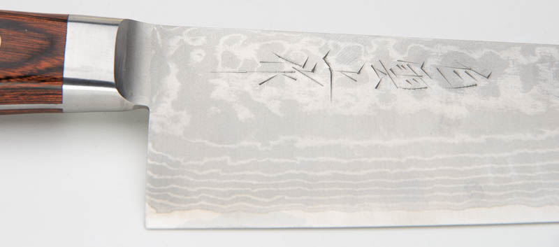

Und nun zum Highlight des PA: Das Dictum Santoku Messer.
Maße:
Klingendicke am Rücken(von Anfang bis zum abfallen): 1,84mm
Klingedicke nach Schneidfase(Anfang der Schneinde): 0,24mm
Klingendicke nach Schneidfase (mittig): 0,22mm
Klingendicke nach Schneidfase (Spitze): 0,26
Klingenlänge: 16,9cm
Griffdicke (durchgehen): 15,9 - 16mm
Ich bitte aber einen der Folgetester auch nochmal die Klingendicke nach der Wate zu messen. Irgendwie habe ich Zweifel.
Diese Zweifel habe ich nicht, weil das Messer schlecht schneidet. Ganz im Gegenteil, ich habe noch nie so ein schneidfreudiges Messer erlebt. Allerdings gehöre ich auch nicht zur Hardcore Küchenmesserfraktion.
Für eben diese Fraktion ein Vergleich: Bisher habe ich das Ice Bear Usuba (das was es vor einem Jahr bei Amazon für 38€ gab) als Küchenmesser Schneidteufel bei mir als Referenz. Ich weiß, unterschiedliche Klingenformen und so, aber was anderes kann ich nicht anbieten.
Das Santoku war bei alle noch mal eine Schüppe besser.

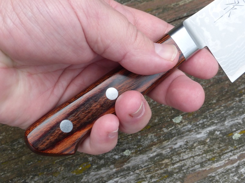

Außer beim Griff. Dieser sieht sehr wertig aus.
Das Holz ist sehr angenehm gemacht und liegt auch für meine großen Hände gut in der Hand. Die Nieten stören nicht. Was allerdings doch sehr störte, war der Übergang von Holz zum Erl. Dieser war unsauber, fast schon gratig. Zwar sehr fein aber man merkte es sofort, sobald man es in die Hand nahm. Bei einem 160€ Messer erwarte ich so etwas nicht.
Die Klinge sieht mit ihrem Damastmuster schön aus. Die Schneide ansich ist aus VG10 (@62HRC). Der Spiegel wirkt ein wenig rau, vermutlich durch das ätzen. Ich hatte erwartet, dass es beim Schneiden stört, aber davon merkte ich nichts.
Hiermit zu schneiden war wirklich eine wahre Freude. Ich bin in der Küche eher der Faule, der keine Lust hat feine Zwiebelstücke zu schneiden. Hiermit wollte ich es einfach weils so einen Spaß gemacht hat. Die Schärfe ab Werk war ausgezeichnet und hielt sich auch über den Test hinweg rasierend und daher habe ich sie nicht nachgeschliffen. Alles mögliche an Gemüse und Fleisch habe ich damit geschnitten. Alles ging problemlos und zeigte mir, wo es hingehen kann, wenn man es wie die Hardcore Küchenmesserfreaks weiter treibt.
Von dem aufgezeigten Problem am Griff abgesehen, kann ich an diesem Messer nichts Schlechtes finden. Damit zu arbeiten hat viel Spaß gemacht, eben weil es so dünn ausgeschliffen ist. Der Beipackzettel erklärt, aber auch genau das man eine solch filigrane Klinge vorsichtig behandeln muss. Was sicherlich bei einem Käufer, der nicht ganz so Messerafine ist wie wir hier, auch vernünftig ist, da ich leider immer wieder selbst feststellen muss, welcher Mangel an Wissen vorherrscht.

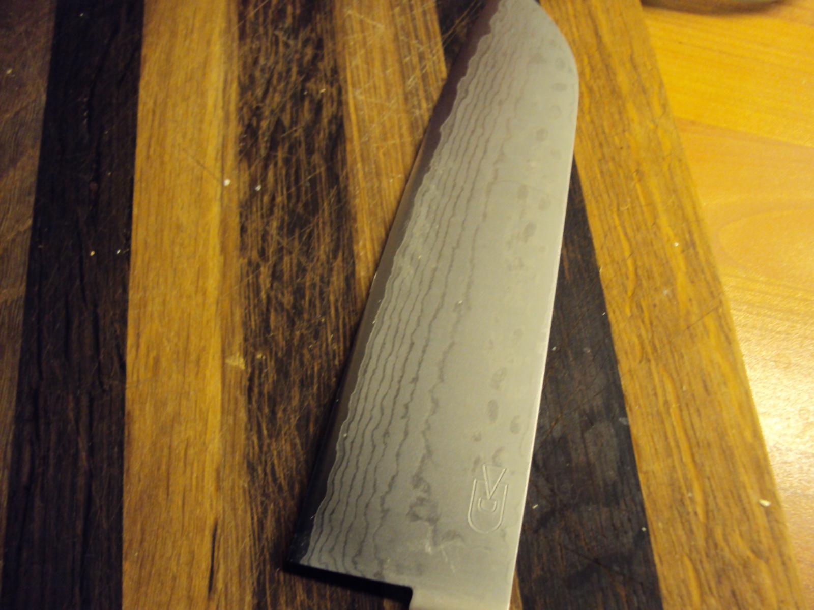

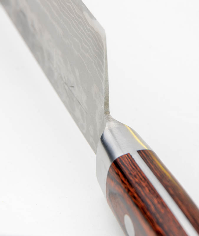

Ich habe nochmal ein paar Fotos von der Draufsicht der Klinge versucht. Aber ob das irgendwem was nützt.... keine Ahnung.

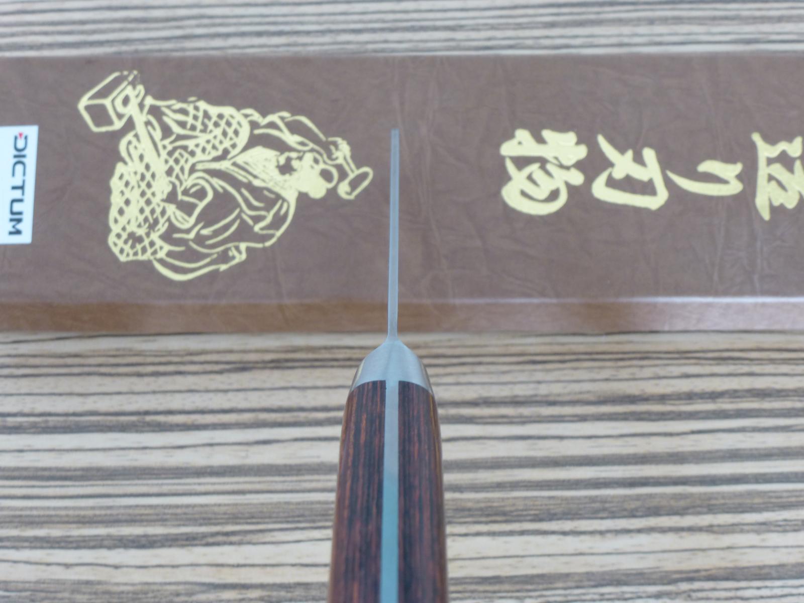

Alles in allem ist das Set von alldem stimmig von Dictum zusammen gestellt worden. Auch wenn ich da Messer nicht auf dem Schleifstein getestet habe, glaube ich, dass es gute Ergebnisse geliefert hätte. Das wird sicherlich einer der Folgetester überprüfen können.

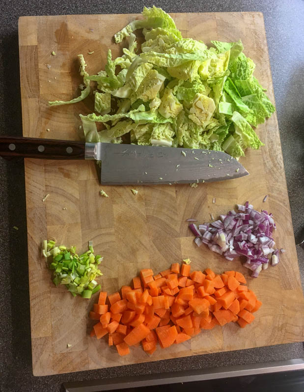

Wie testet man ein Kochmesser , wenn man in Bayern geboren ist ?
Richtig - man macht einen Schweinsbraten mit Semmelknödeln und Krautsalat .
Da gibt's eine Menge zum Schneiden :
Die Schwarte einschneiden erfordert eine sehr scharfe , stabile Klinge : hat das Messer gut gemacht , geht aber noch
besser - hab die Klinge auf dem Stein abgezogen , war dann fast perfekt .
Krautsalat als nächstes - das war ein Genuss , feinst geschnittenes Filderkraut - da gabs nix zu meckern .
Dann zu den Semmelknödeln : Uraltes Brot (bei uns wird nix weggeschmissen) mit Rinde , alte Weckle (Semmeln) ,
damit kriegst Du jede Klinge stumpf !
Habe also einen Riesenberg gewürfelt (ich hätte Euch gern die Bilder gezeigt , aber ich DIGITALTROTTEL habe sie gelöscht .
Jetzt müsst Ihr Euch halt einen Riesenhaufen Brotwürfel , einen Berg Weisskraut und ein Stück Schweinefleisch mit
eingeschnittener Schwarte vorstellen .)
Am Schluss der Übung war es dann natürlich nicht mehr möglich Schwarte vernünftig zu schneiden , Kraut ging noch gut , aber
es ist ja der Stein dabei , der von der Körnung optimal geeignet ist , das Messer mit ein paar Zügen wieder auf Vordermann
zu bringen . (Mein Nachfolger möge beurteilen ob das Ergebnis OK ist )
Also das war mein Test : Stein gut - Messer liegt prima in der Hand , Klinge hat eine gute Größe und ist sehr führig - also wer

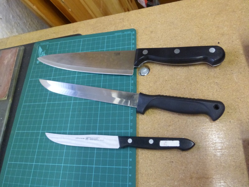

Bei zwei von meinen drei Kandidaten war ich vom Ergebnis recht angetan:
Das TCM Chefmesser, das ich schon des öfteren drangsaliert hatte war nicht perfekt, die Spitze etwas verrundet, am "Heck" waren leichte Unregelmäßigkeiten zu erkennen, aber es hat wieder Papier geschnitten und Unterarmhaare mit leichtem Druck entfernt. Bei dem kleinen Zwilling war das Ergebnis ähnlich, der Schliff aber etwas gleichmäßiger.
Beim dritten Kandidaten hat sich überhaupt nicht gerührt. Ich führe das mal auf meine mangelnde Erfahrung und meine Ungeduld zurück.

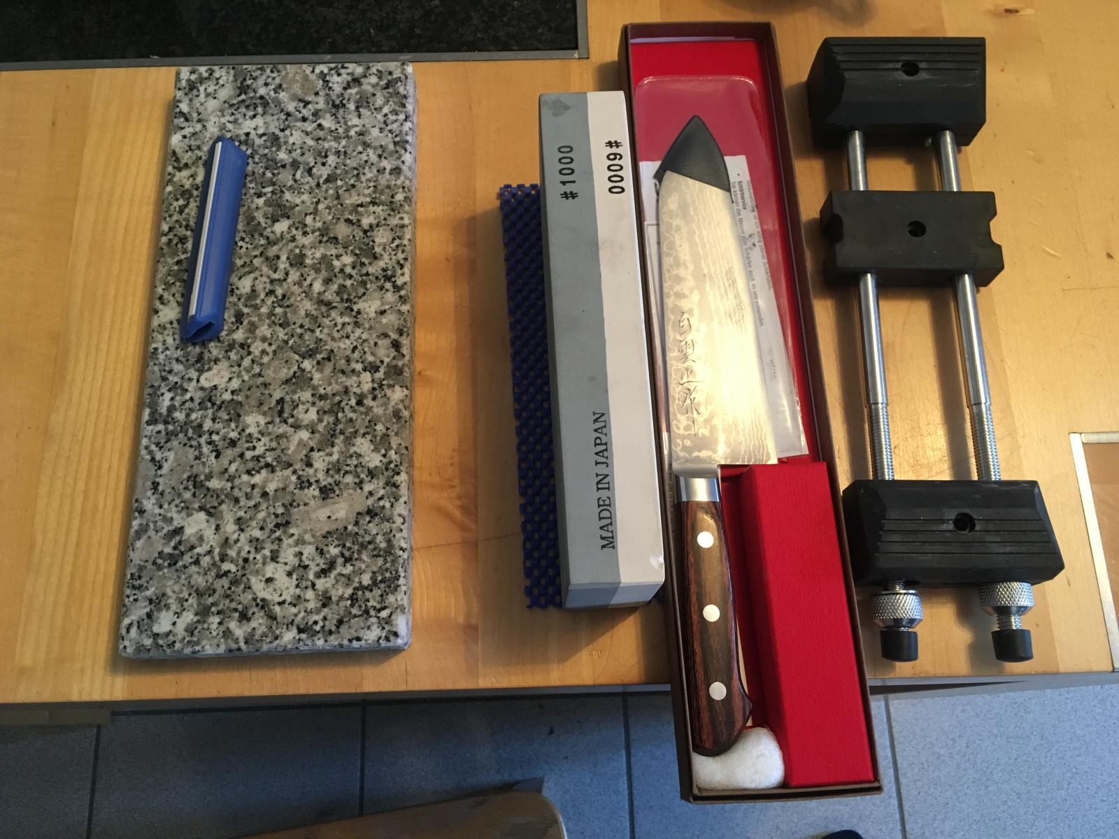

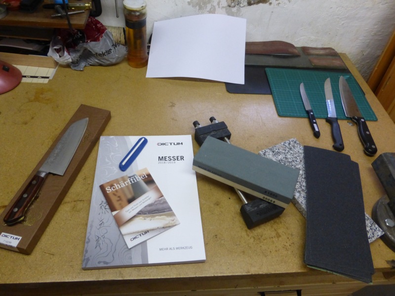

Nach Längerem habe ich mit mal wieder Zeit für einen Passaround genommen. Danke and dieser Stelle an Dictum für die Zusammenstellung und an Pitter für das Organisatorische!
Dann mal direkt rein in die Materie. Nach dem Auspacken hatte ich ein Messer, einen Schleifstein, einen Schleifsteinhalter, einge Gummimatte, eine Schärfhilfe, eine Schärfsteinabrichtegranitplatte sowie dazu passende Schleifblätter der Körnung 100 auf dem Tisch. Ich möchte chronologisch in Arbeitsreihenfolge meinen Senf zu dem Packet geben und direkt im Text meine Eindrücke mit reinpacken.
attachment.php

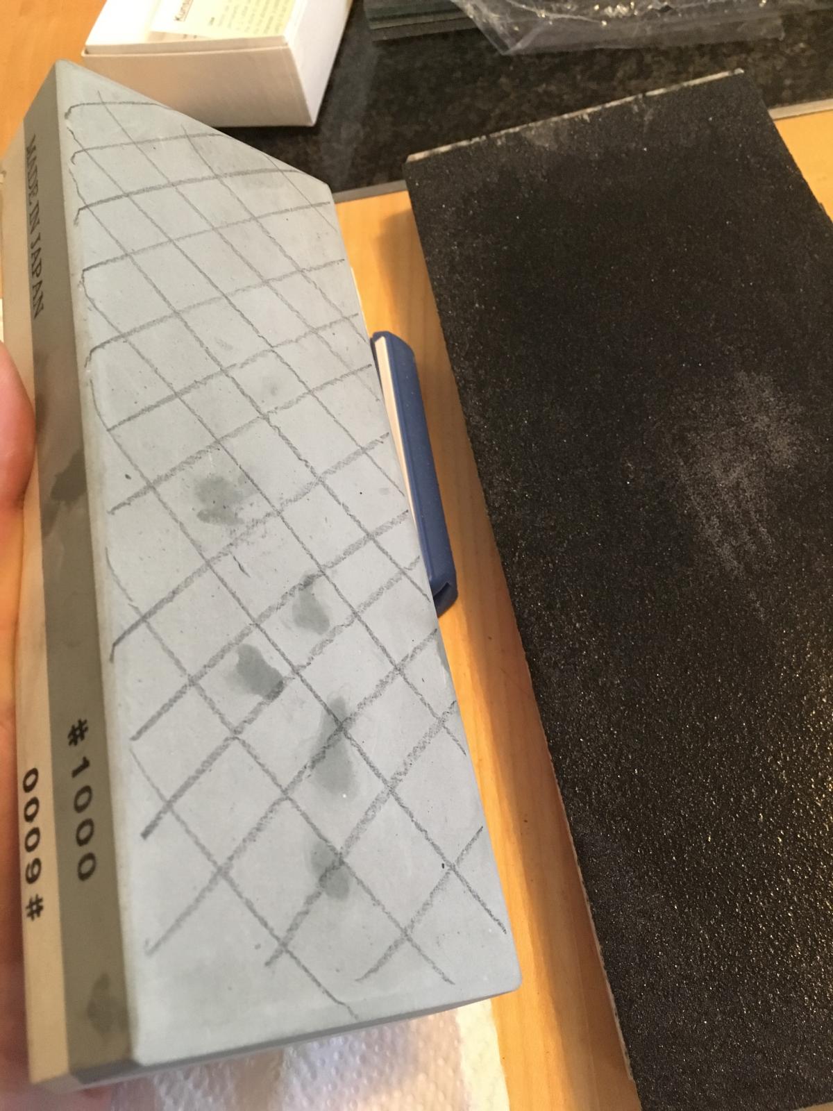

Der Stein wird als Erstes mithilfe eines Bleistiftes kariert und abgerichtet, bis er plan ist. Abrichten bedeutet, man feuchtet ein Schleifpapier an und legt es auf die Grantiplatte, um eine ebene Fläche zu erhalten. Mit leichten Achterbewegungen wird nun der Schleifstein bewegt, bis die Bleistiftmarkierungen alle weg sind. Der Stein kam nicht 100% plan bei mir an, so dass ich den Vorgang für beide Seiten wiederholte. Die Größe der Granitplatte war ok und tauglich, ich bevorzuge jedoch etwas mehr Freiraum. Leider habe ich Zwischenstufenfotos vergessen.
attachment.php

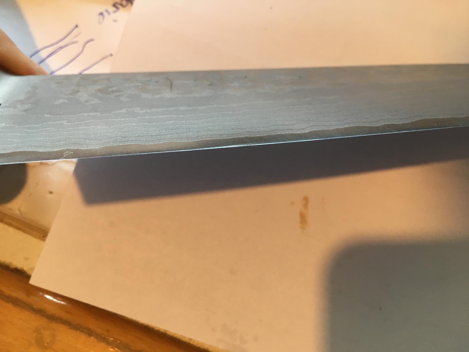

Das Messer kam leidlich scharf bei mir an, nur an einigen Stellen biss es nicht wie ich es gerne hätte in den Fingernagel, so dass ich erstmal einen Schärfezustand herstellte, den meine Frau, schärfeverwöhnt, wie sie ist, momentan als minimal vorraussetzt. Um das Schärfen innerhalb des PAs reproduktiv zu halten, habe ich die mitgelieferte Winkelhilfe aufgezogen und nach kurzem Wässern der feinen Steinseite das Messer nachgeschliffen. Der Winkel passte und mit der hiermit hergestellten Schärfe wurde das Messer dann die Woche über genutzt.
attachment.php
attachment.php
Die 6000er Seite des Steines ist relativ weich, packt gut zu und wirfst sofort schwarzen Schleifschlamm auf. Ich mochte die Resonanz bei der Schleifbewegung, man hört und spürt, ob man nur die Kante der Wate oder die Spitze schleift, oder die ganze Fase, wie es sein sollte. Das hier nur mit wenig Druck gearbeitet wird, sollte klar sein, ein zu steiler Winkel und mit zuviel Druck geführte Schärfbewegung kann schnell in den Stein einschneiden. Ich habe das Messer nach meiner Nutzungswoche nicht nachgeschliffen. Da virus3, der nach mir getestet hat und in seinem Bericht sich wohlwollend über die Schärfe äußert, spricht das Messer an dieser Stelle für sich.
Die 1000er Seite habe ich zwar mit anderen Messern auch kurz getestet, wurde aber nicht warm damit, irgendwie dauerte es mir zu lange, bis sich was tat an der Schneide. Ich werde vermutlich zu wenig gewässert haben und da Fabsel in seinem ausführlichen ersten Bericht gute Erfolge mit dieser Steinseite hatte, lass ich das hier mal so als nicht repräsentativ stehen.

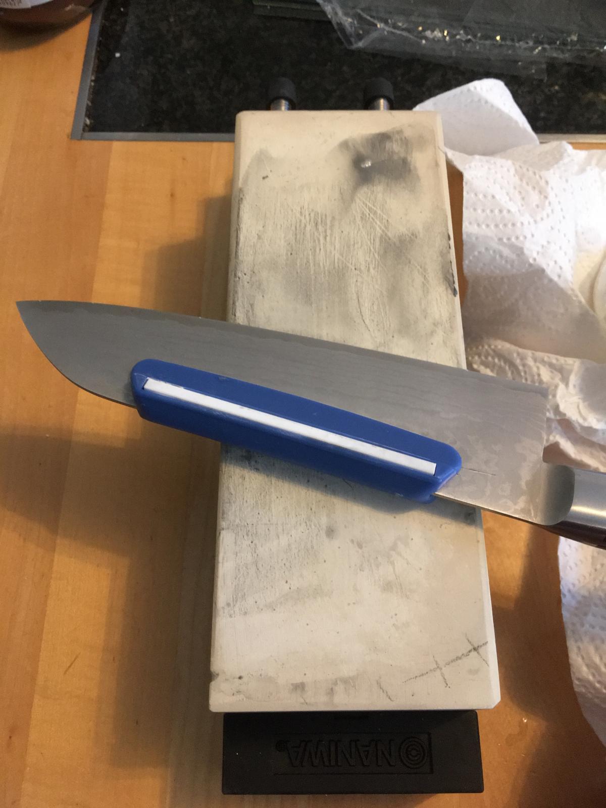

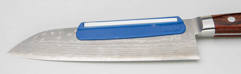

Zur Schärfhilfe wäre zu sagen, dass sie ihren Dienst tut. Sie nimmt prinzipbedingt dem Stein etwas Länge beim Schleifen, aber wer sich ganz unsicher ist, kann damit auf jeden Fall reproduzierbare Ergebnisse erzielen und seine Messer scharfhalten.

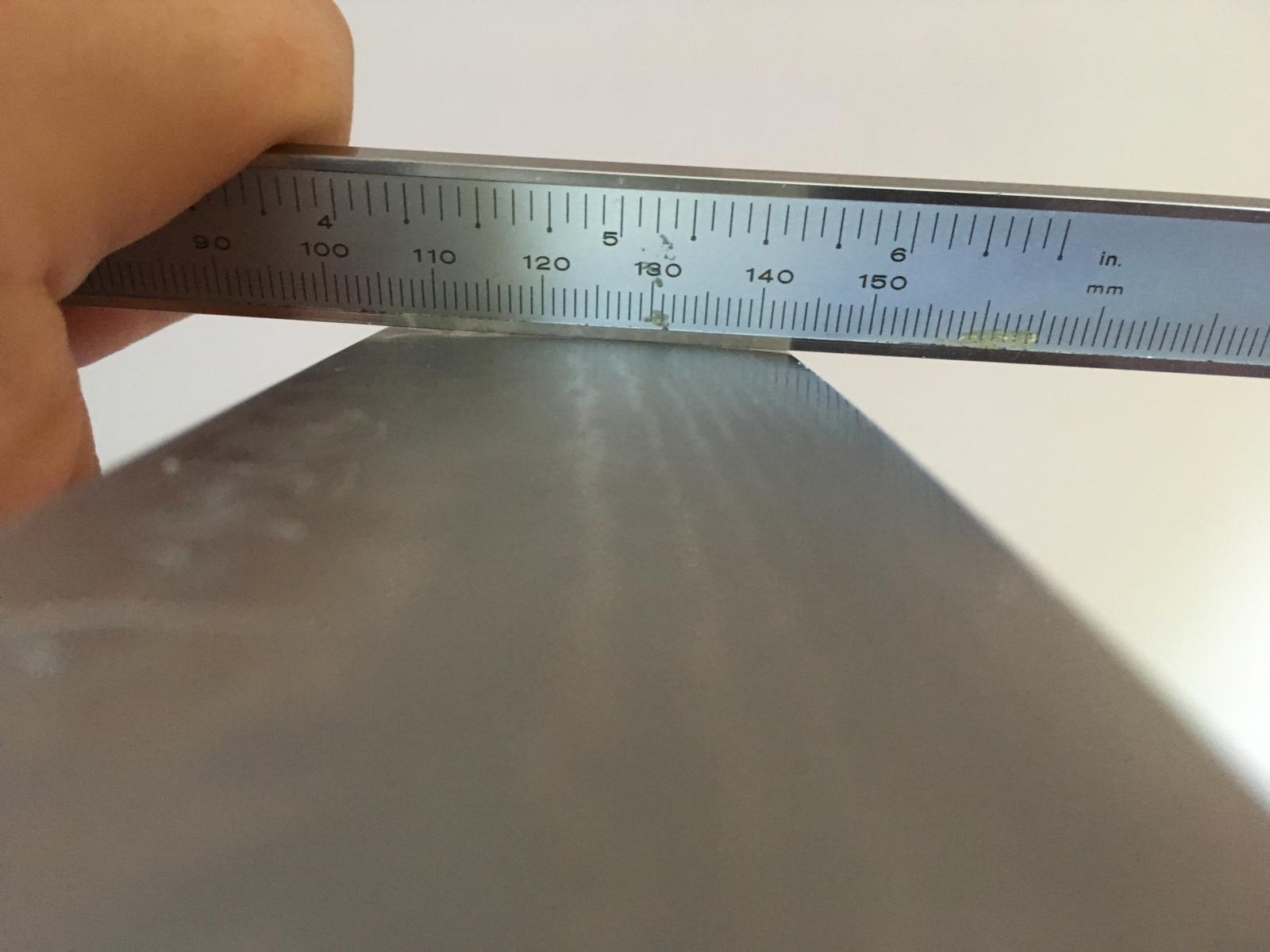

Die Eckdaten wurden im Laufe der Berichterei schon genannt, ergänzen möchte um meine Messungen, von unten nach oben(mit einem analogen Nonius mehrmals gemessen):
0,2 mm
0,35 mm
0,6 mm
1 mm
1,6 mm
1,85 mm

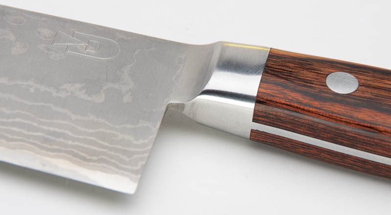

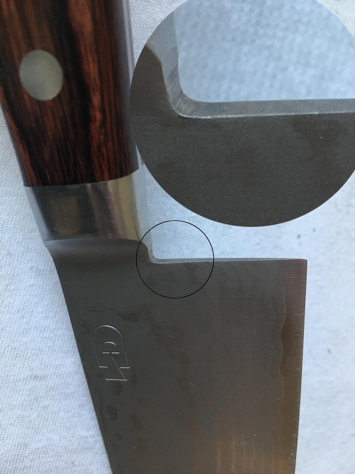

Ein deutlich konvexer Schliff gehört zu meinen Liebsten und macht dieses Messer für mich attraktiv, da es so trotz seiner Robustheit gut in der Küche zu nutzen ist!
An der Verarbeitung insgesamt ist von meiner Seite nichts auszusetzen. Übergänge usw passt alles. Ein Ärgernis gibt es aber doch und ich kann mir nicht vorstellen, dass ich da der Einzige bin, dem das wichtig ist. Ich schneide eigentlich mit fast allen Messern im Pinchgrip, siehe nächstes Bild.
attachment.php

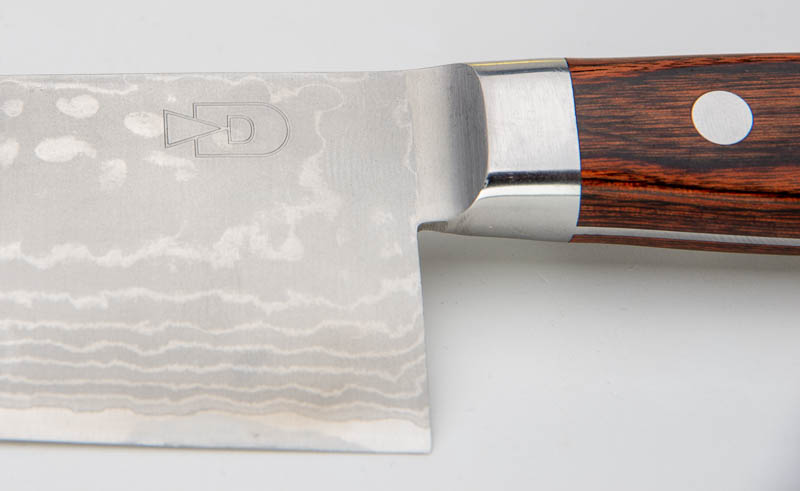

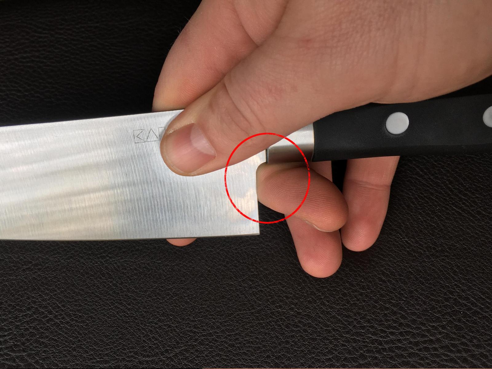

Bei dieser Art zu greifen liegt der Mittelfinger direkt so am Messer, wie im roten Kreis zu sehen.
Warum zum Kuckuck kann man da nicht im Werk einmal entlangschleifen und diese Kante ein bisschen anfasen oder abrunden?
attachment.php
So viele Messer haben an dieser Stelle einfach scharfe 90° und mich persönlich stören die unwahrscheinlich. Bitte, liebe Produzenten. Der Arbeitsschritt an dieser Stelle würde das Messer anstatt 159,- vielleicht 160,- kosten lassen, aber zumindest bei mir ein Vielfaches an Blutdruckmedikamenten einsparen.
Insgesamt verbleibe ich mit einem guten Eindruck und kann das Messer, gerade auch wegen der sonstigen geometrischen Eigenschaften, empfehlen.

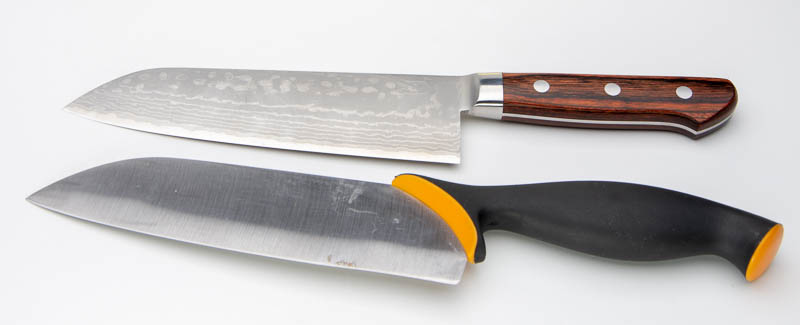

Hier erstmal das Messer im Hintergrund im Vergleich zu meinem "Made in China" Fiskars:
attachment.php
... und vom Rücken her besehen:
attachment.php

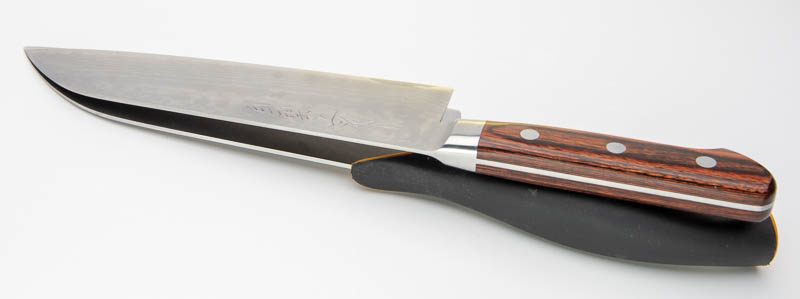

Von der Klingenstärke her nehmen sich die beiden nichts. Wie schon geschrieben: ~1,85mm, die Klingengeometrie ist aber doch völlig unterschiedlich. Das Fiskars ist im wesentlichen ein Stück spitz geschliffener Stahl (bretterlflach) + Schneide, das DICTUM hingegen hat über die gesamte Klingenhöhe einen deutlich konvexen Schliff, und das merkt man auch. Zum einen schneidet es besser (trotz identischer Schärfe an der Schneide), zum anderen lenkt es sich besser (Riesenkohlrabi od. Kürbis Schälen) und vor allem zeigt es nicht die Marotte des Fiskars, daß vieles hartnäckig an der Seite kleben bleibt.

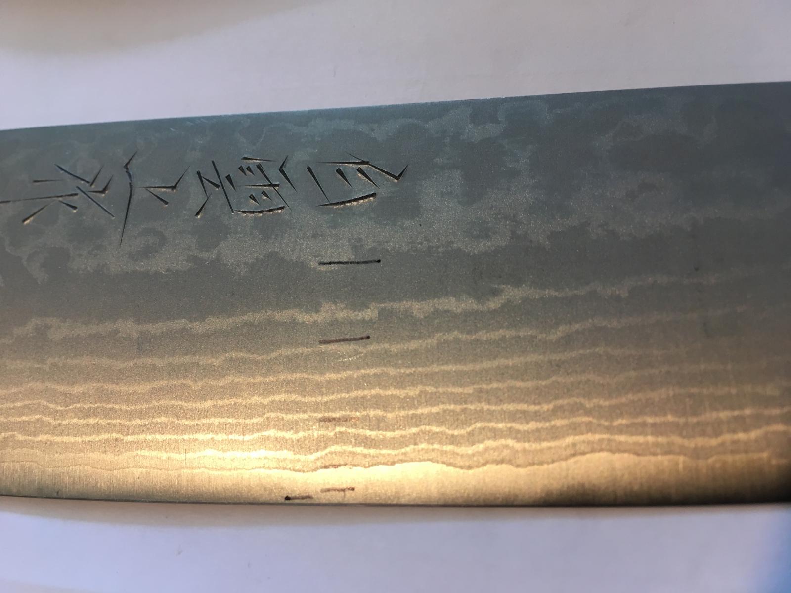

Linke Klingenmarkierung:
attachment.php
Rechte Klingenmarkierung:
attachment.php
An der hinteren Seite ist die Verarbeitung i.d.T. nicht wirklich gut und die Kanten sind recht scharf.

Gestört hat mich das, bei meiner Art so ein Messer zu halten, aber nicht weiter, der scharfkantige Rücken aber schon. Bei dem würde ich, wenn es meines wäre, unmittelbar die Kanten brechen.
Die Schleifhilfe:
attachment.php
Die habe ich nur mit dem Fiskars getestet, beim DICTUM habe ich mich das nicht getraut, das habe ich ohne geschliffen. Beim Fiskars (andere (eigene) Messer mit geeigneter Geometrie hatte ich nicht griffbereit) hat das Ganze schon funktioniert und ggf. kann sowas eine Hilfe sein, aber man muß sie schon auch mit der Hand mit fixieren, damit sie nicht am Messer verrutscht.
Der Schleifstein, hier mit meinem Wasserstein im Hintergrund:
attachment.php
Der ist auf jeden Fall schön groß, was bei einem Schleifstein immer gut ist, und wenn man die Schleifhilfe benutzen will, dann sollte er sowieso etwas länger sein. Er ist auf jeden Fall ein beeindruckendes Teil.
Auch ich bin der Meinung, daß die angegebene Einweichzeit von 10min zu kurz bemessen ist. Ich habe es genauso getestet und fand er wird schon recht schnell trocken, kein Wunder bei der Masse. Nachdem ich ihn dann nochmal einige Zeit ins Wasser gelegt habe, war alles i.O.
Die 1000er Seite kommt mir wesentlich härter vor, als die bei meinem Stein, das hat mir nicht so gefallen. Dafür ist die 6000er Seite nochmal ein ganzes Stück weicher als bei meinem. Damit hat man ein hervorragendes Feedback und ab dem 3. geschliffenen Messer habe ich vor dem Abspülen garnicht mehr die Schärfe überprüft, es war einfach erfühlbar wo man im Schleifprozess war.
Was ich 1a finde, ist, die beigelegte Unterlage. Die tut exzellent ihren Dienst, so daß ich die Schleifsteinhalterung garnicht getestet habe.
Im Hintergrund wieder die meinige:
attachment.php
attachment.php
Beide sind vom Aufbau her ähnlich, die von DICTUM hat eine deutlich bessere Rändelung und ist etwas höher. Schön, aber dank der beiliegenden blauen Unterlage halte ich die für verzichtbar.
Die angegebenen Maße stimmen:

Das Abrichtset:
attachment.php
Dieses löst natürlich ein Luxusproblem. Einfach wunderbar, aber auch ein bißchen unnötig. Ein großer Bogen 100er Naßpapier und eine Cerankochfläche erfüllen die selbe Aufgabe und man hat mehr Platz das Papier zu fixieren. Für mich wäre das nix. Nur wieder ein Teil das Platz wegnimmt und das man erst hervorkramen muß.

So nun bin ich der letzte im Bunde, der hier von seinen Erfahrungen berichtet.
Vielen Dank an die Firma Dictum, für dieses perfekt ausgestattete Passaroundpaket - und danke an Pitter, der die Orga übernommen hat:super:
Ich war sehr gespannt- auf das Messer, aber noch mehr auf das "Rundum-Sorglospaket" in Sachen Schleifen.
Ich halte meine Messer selbstverständlich selber scharf, aber eher mit Schleifsystemen a la Sharpmaker, Worksharp o.ä. - mit Wassersteinen stehe ich irgendwie auf Kriegsfuss. Ich hoffte, dass sich dies nach dem PA ändert;)
Die erste wirkliche Herausforderung war das Paket von der Post abzuholen ( Berlins DHL Fahrer haben eine chronische "Zustellschwäche" ), gefühlt wog das Riesenpaket nen Zentner:p
Das Auspacken fühlte sich irgendwie nach Weihnachten an, eine echte Wundertüte, deren Zutaten hier bereits vielfach aufgezählt wurden.
Das Dictum Santoku Messer hinterlies in unserer Küche einen hervorragenden Eindruck, optisch wie praktisch.
Bei uns werden Küchenmesser für fast alles herangenommen- wir verwenden die vorhandenen Messer meist universell - d.h. für Fleisch, Fisch, Gemüse und Brot.
Das Santoku war mit seiner 17cm Klinge in der Tat für "alles" gut zu gebrauchen. Meine anderen Familienmitglieder kamen ebenfalls bestens mit dem Dictummesser zurecht:super:, es herrschte eine gewisse Trauer, als die Testzeit zu Ende war.
Das Messer kam scharf und ging imho auch scharf weiter- das Schleifequipment kam also beim Santoku nicht zum Einsatz.
Aber es gab in unserer Küche genügend bedürftige Kandidaten.

Ich habe auch die Schleifhilfe eingesetzt- eher zur Kontrolle, ob der Winkel den man nach Gefühl annimmt auch stimmt.
Hier gab es eine kleine Überraschung für mich- ich muss, entgegen meiner Intuition flacher schleifen.

Anbei noch einige Impressionen:
DSC04609.jpg DSC04610.jpg DSC04613.jpg DSC04614.jpg DSC04615.jpg DSC04614.jpg
