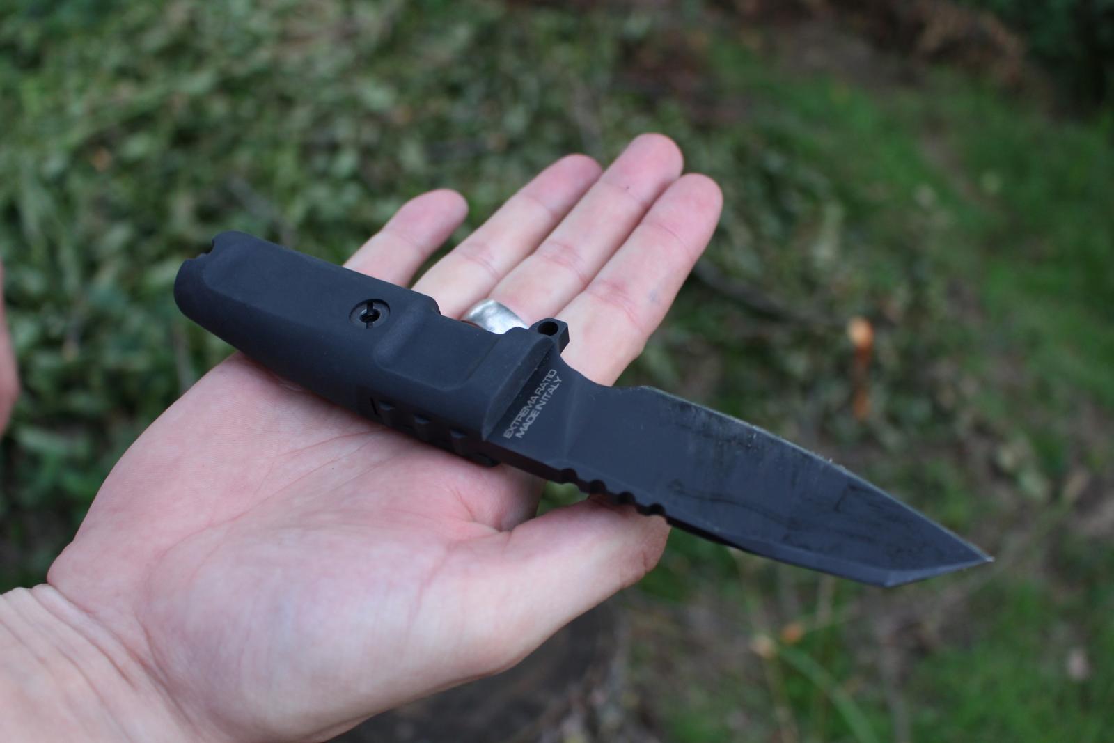

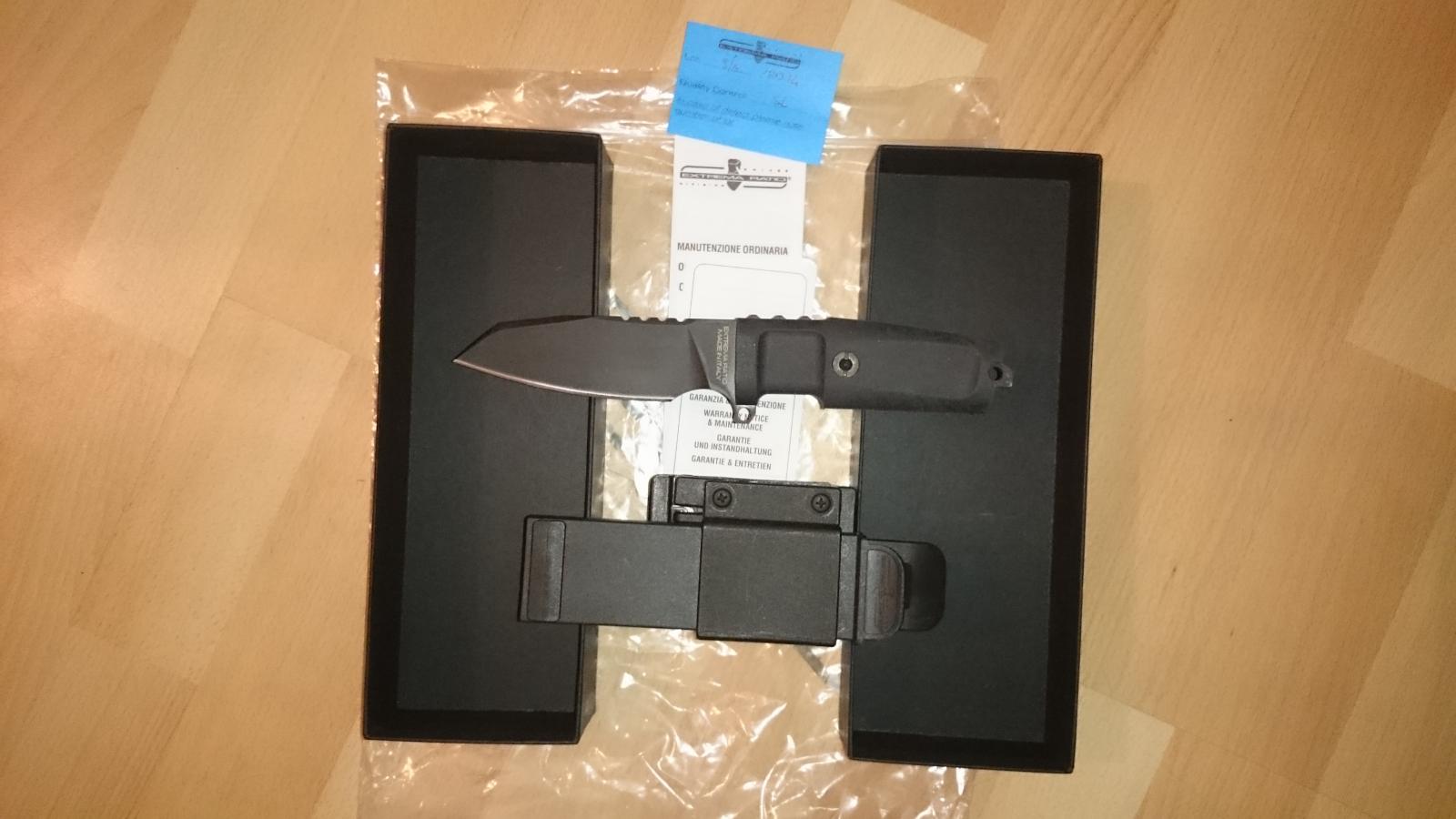

Das Task C kommt , in der wohl üblichen, Pappschachtel und der erste Eindruck war:
" kleiner als es vorher den Anschein hatte ".

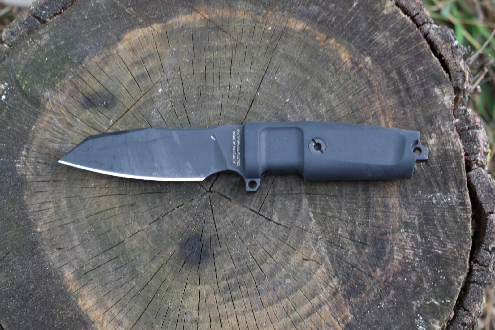

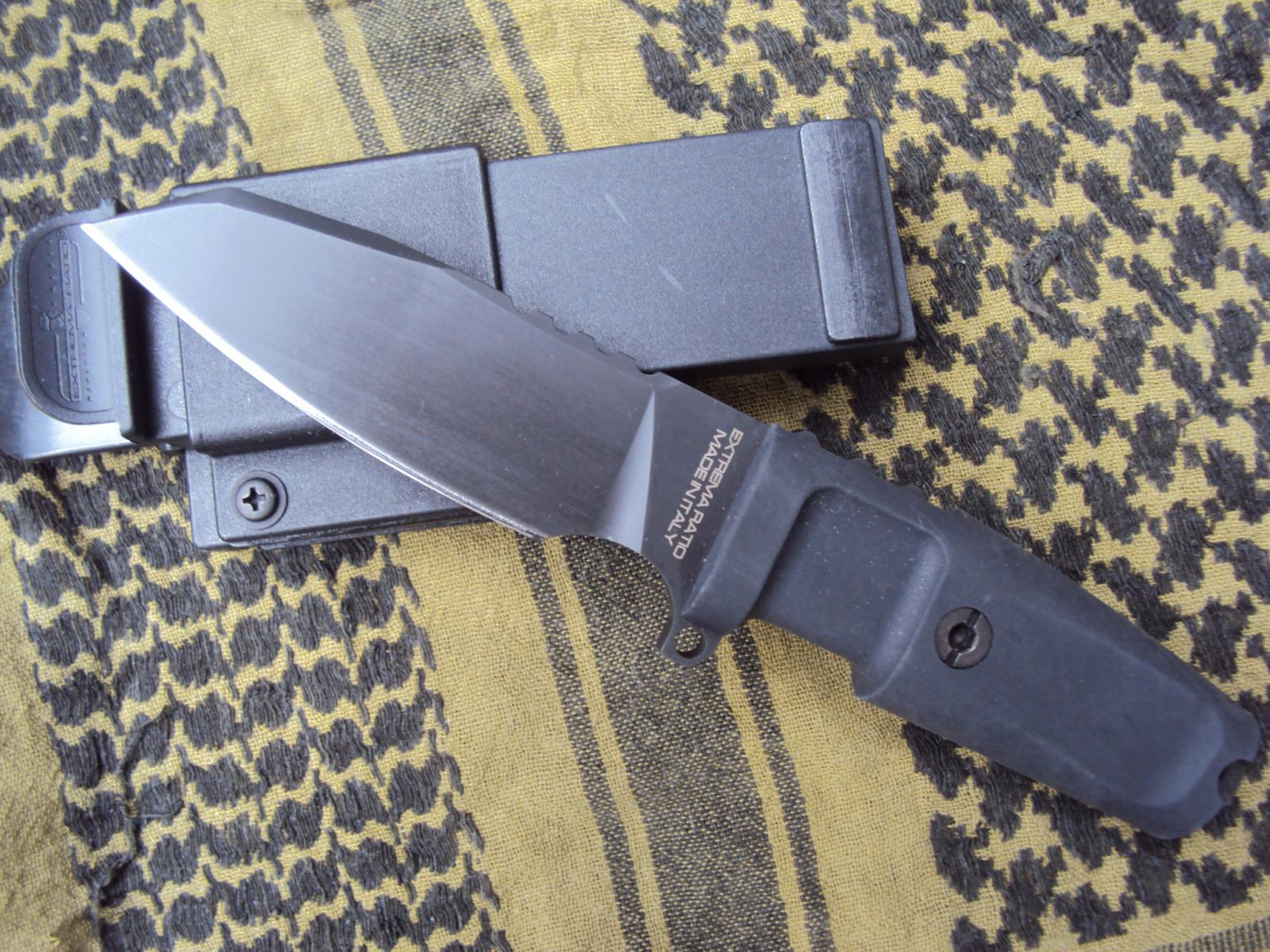

Mit 11cm Klinge und 10,4 cm Griff hat das Task C eine schöne EDC Größe, ob im Alltag
6 mm Klinge nötig sind, kann jeder für sich selbst entscheiden.
Mich hat besonders die Klingenform angesprochen, die Santoku-Sheepfoot Mischung findet
man an taktischen Messern nicht so häufig. Da ich der 2. Tester war, kam das Messer in tadelosem
Zustand bei mir an, Schärfe war gut, keine Kratzer an der Beschichtung.
Diese ist matt und etwas rau vom Gefühl her, mir gefällt das. Als Korrosionsschutz braucht der N690
Stahl das eigentlich nicht, taktisch ist es wohl von Vorteil wenn der Freizeitsoldat nachts nicht sieht
wo er hin schneidet.

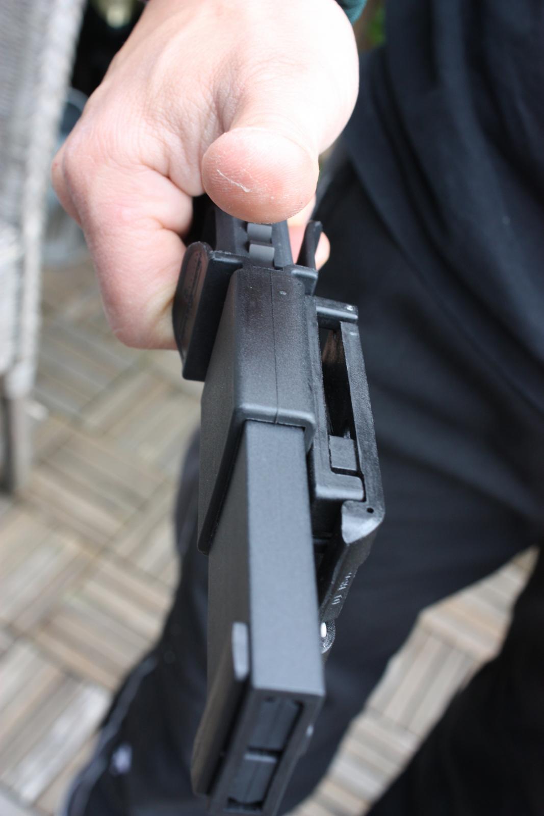

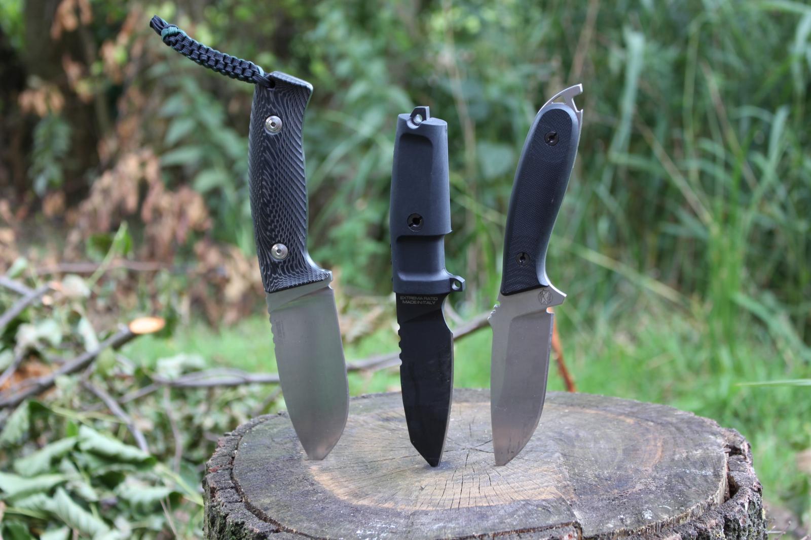

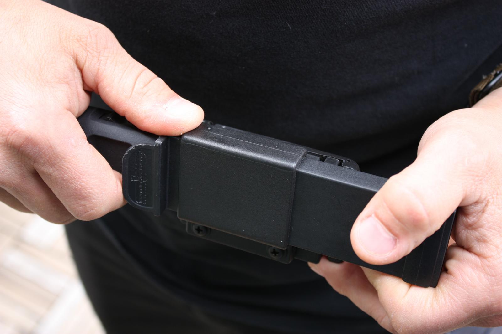

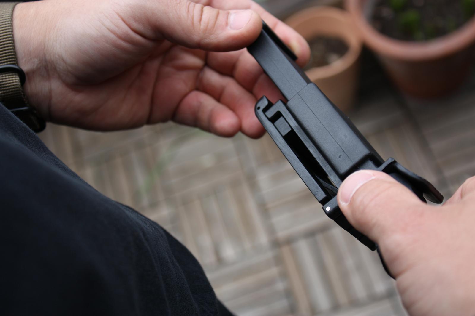

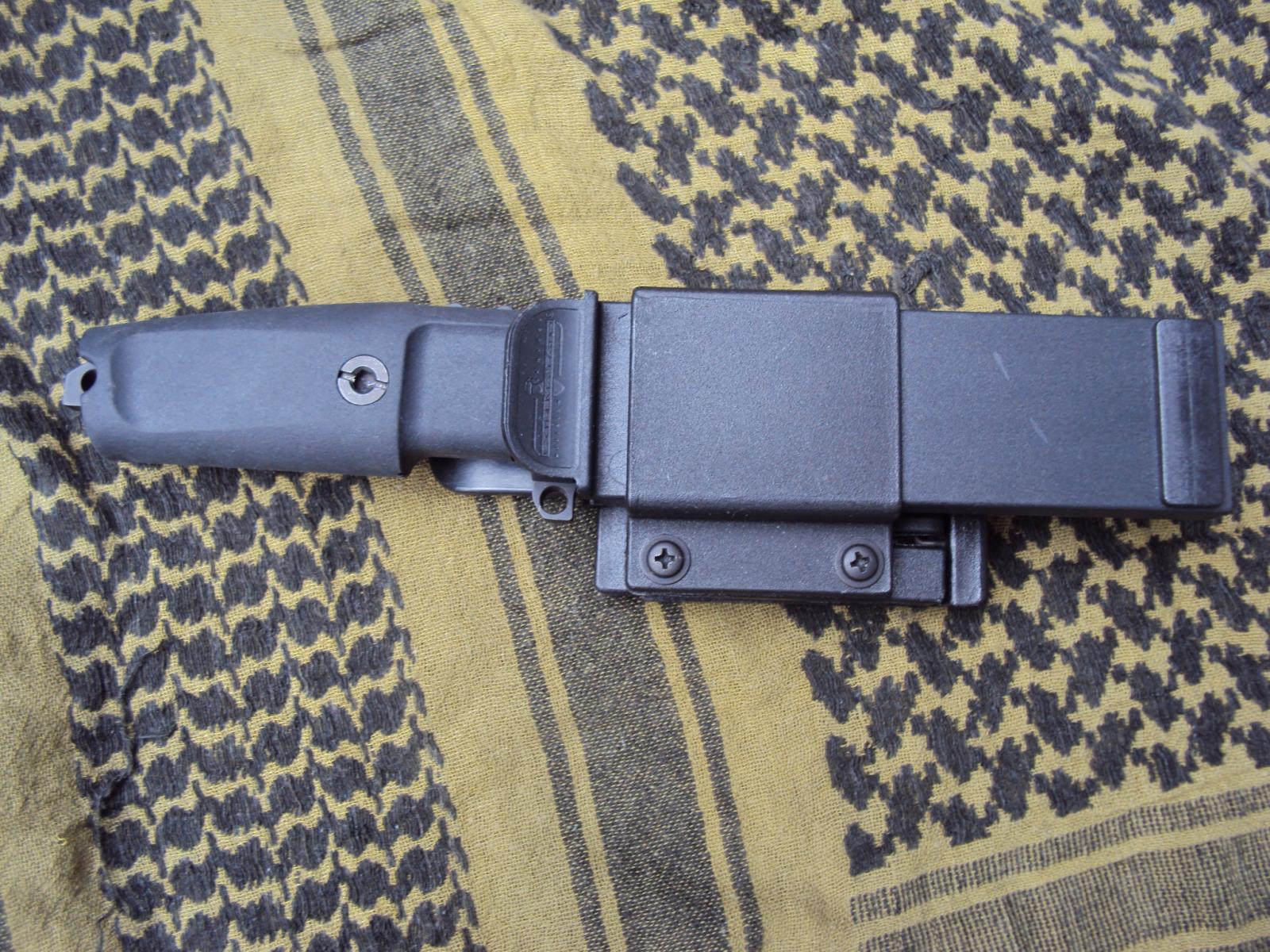

Die ebenfalls typische Staubsaugerdüsenscheide ist zwar ordentlich gemacht und hält das Messer sicher,
funktionell gefällt sie mir jedoch gar nicht. Das liegt hauptsächlich daran das die 2 Laschen an der Scheiden-
öffnung seitlich sitzen. So ist es zwar egal wie rum man das Messer reinsteckt ( die Linkshänder wird das freuen )
ich persönlich bin aber gewohnt das Messer mit dem Daumen zu lösen. Hier fand ich es etwas umständlich weil ich
seitlich mit dem Daumen schieben musste. Ausserdem sitzt genau da die ziemlich agressive Daumenrampe, auf
Dauer machte mir das keinen Spass.

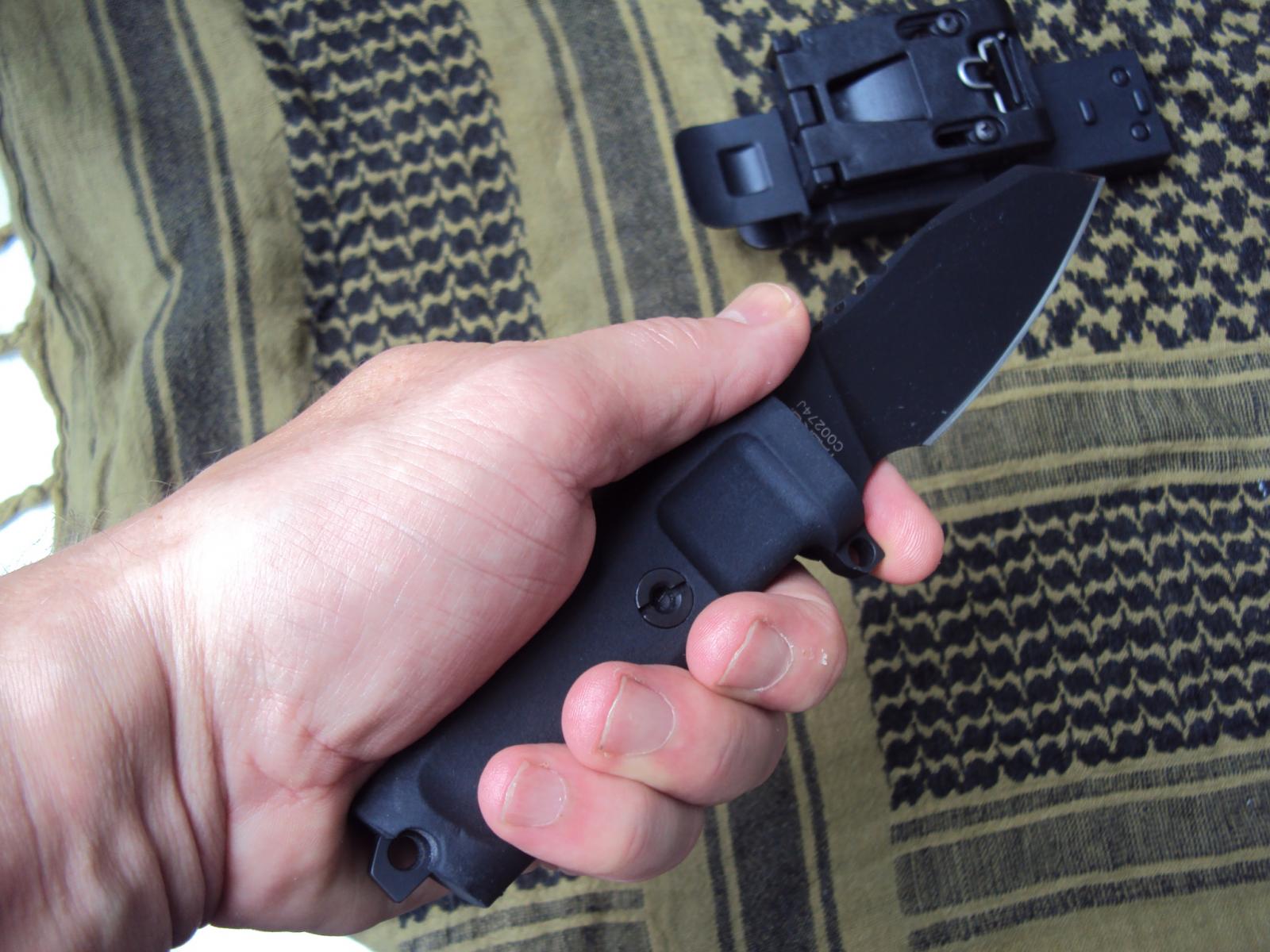

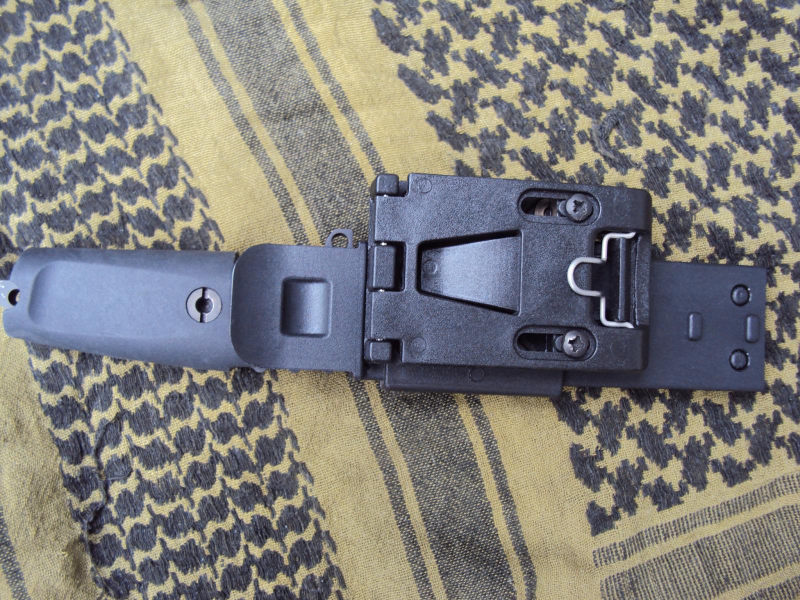

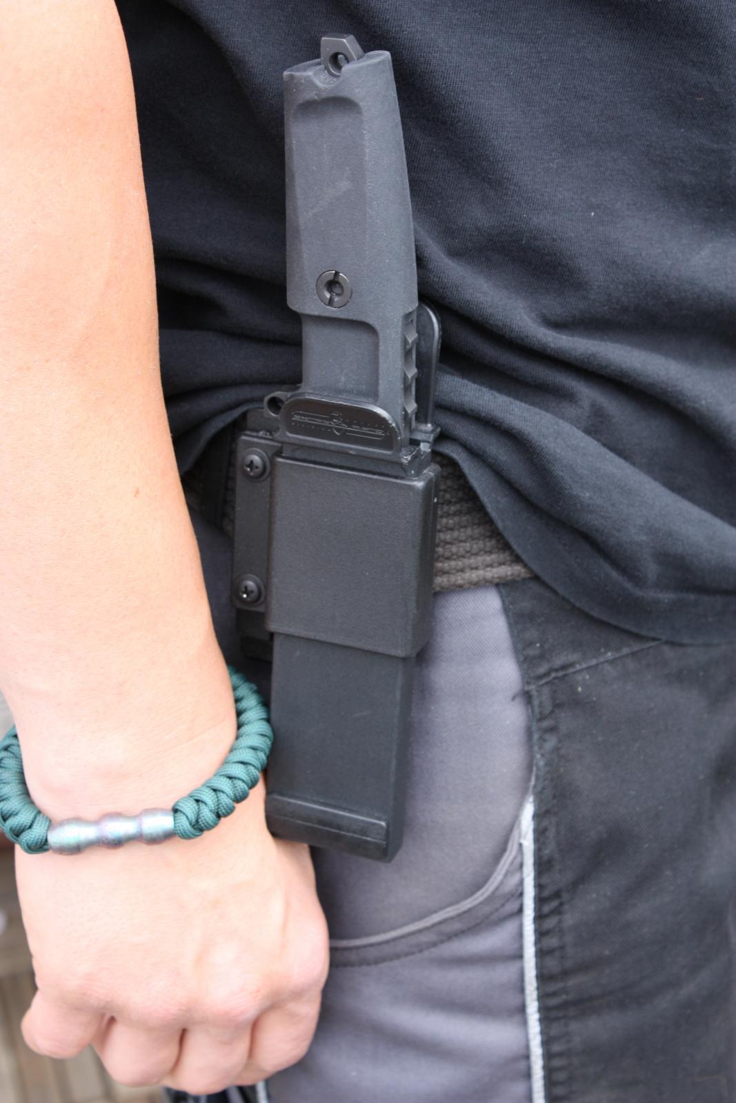

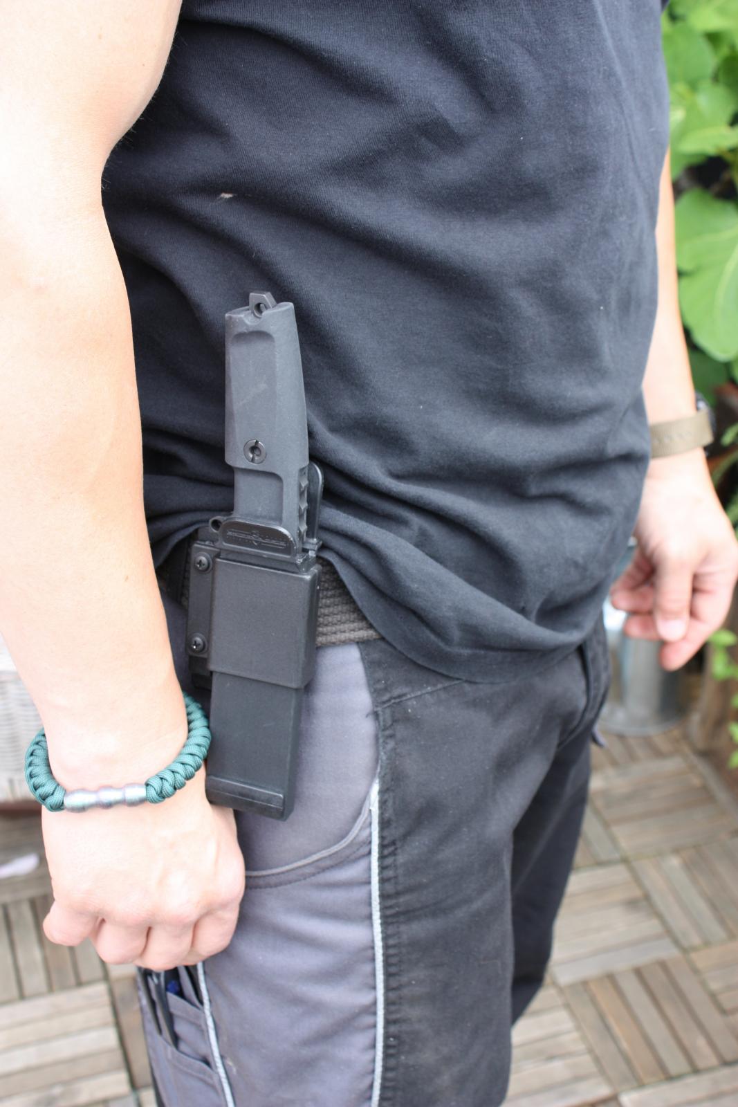

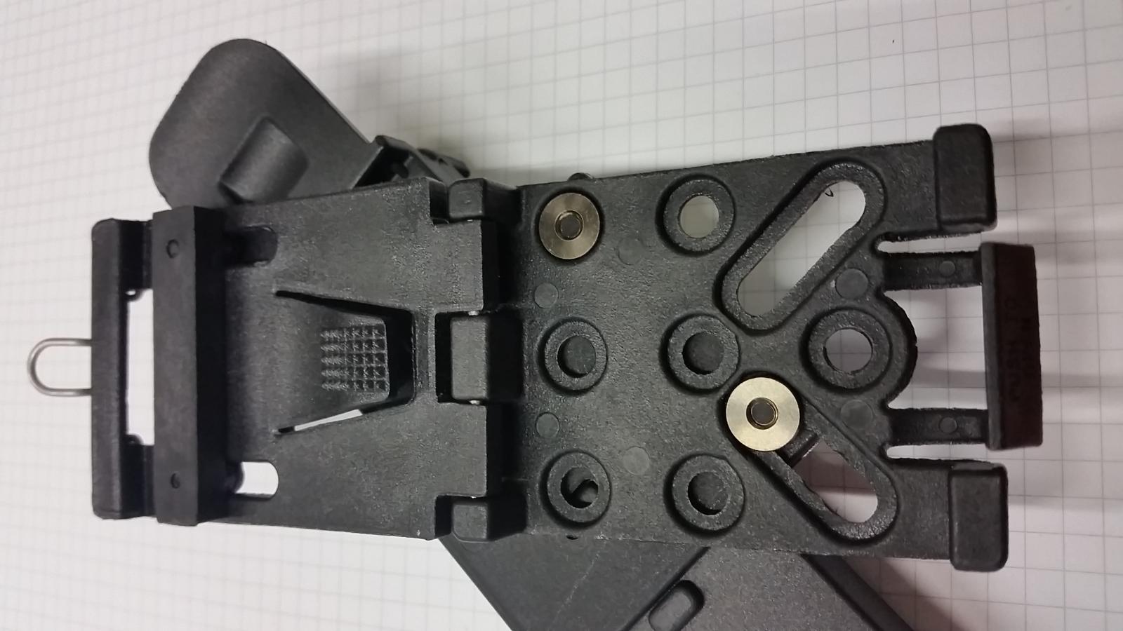

Der mitgelieferte TeKLok ermöglicht vertikale wie horizontale Trageweise, umgeschraubt hab ich ihn nicht, vertikal sitzt
sie mir deutlich zu hoch.

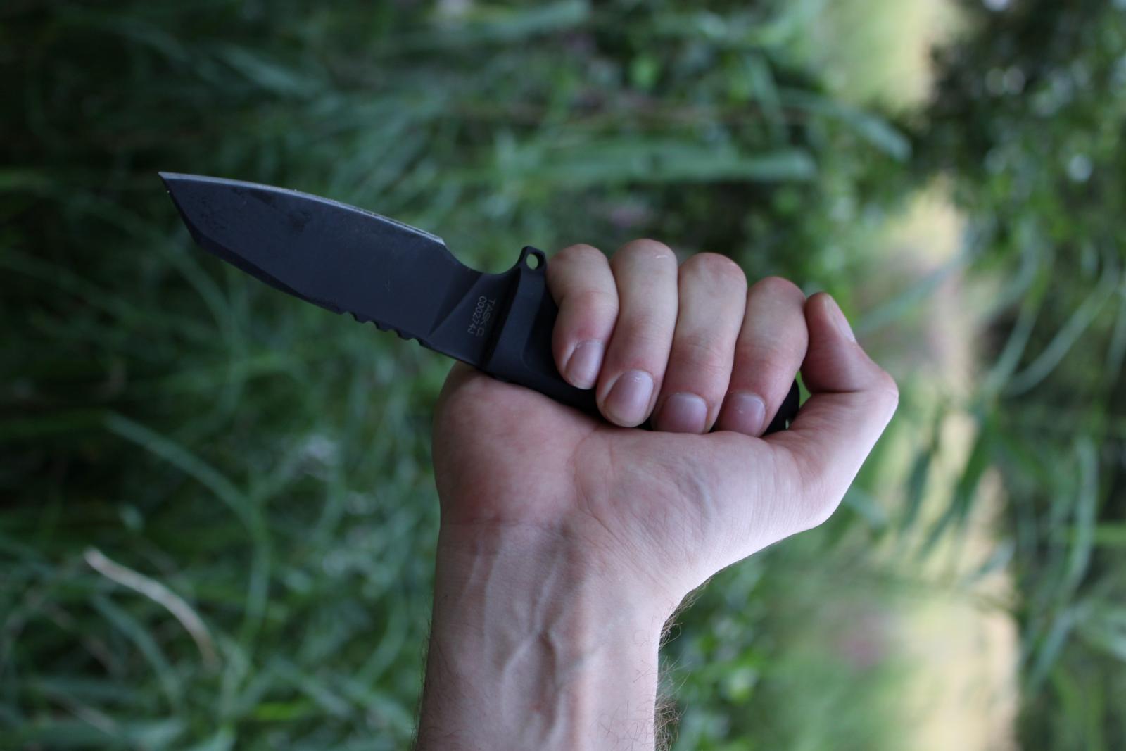

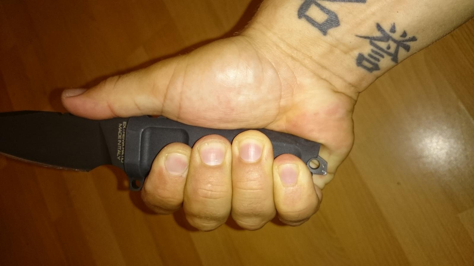

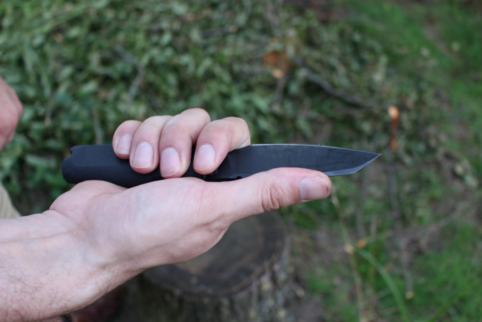

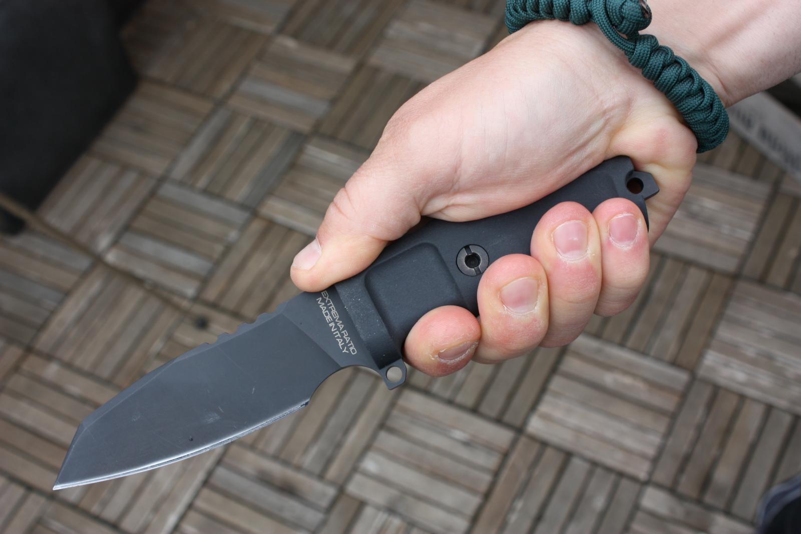

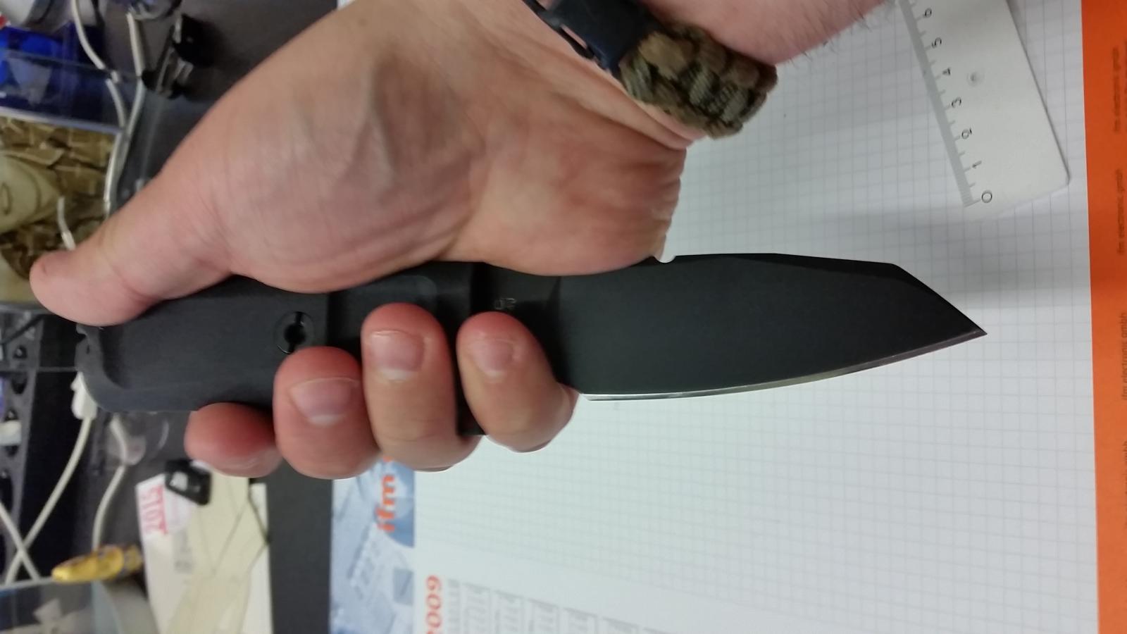

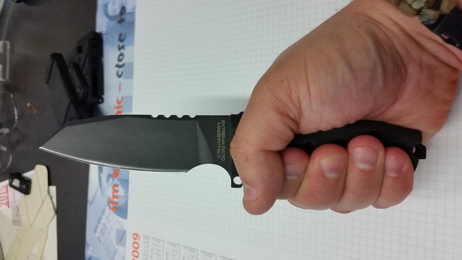

Der Griff des Task entspricht in Form und Funktion den anderen ER Messern und ist, selbst für meine Hände, etwas
kurz. Ich habe Handschuhgröße S bzw. 7 und bekomme geradeso 4 Finger unter. Das gummierte Griffstück ist recht
voluminös und lässt sich gut greifen. Allerdings fängt die Hammerfläche am Ende schnell an zu drücken wenn man
länger mit mehr Krafteinsatz arbeitet.

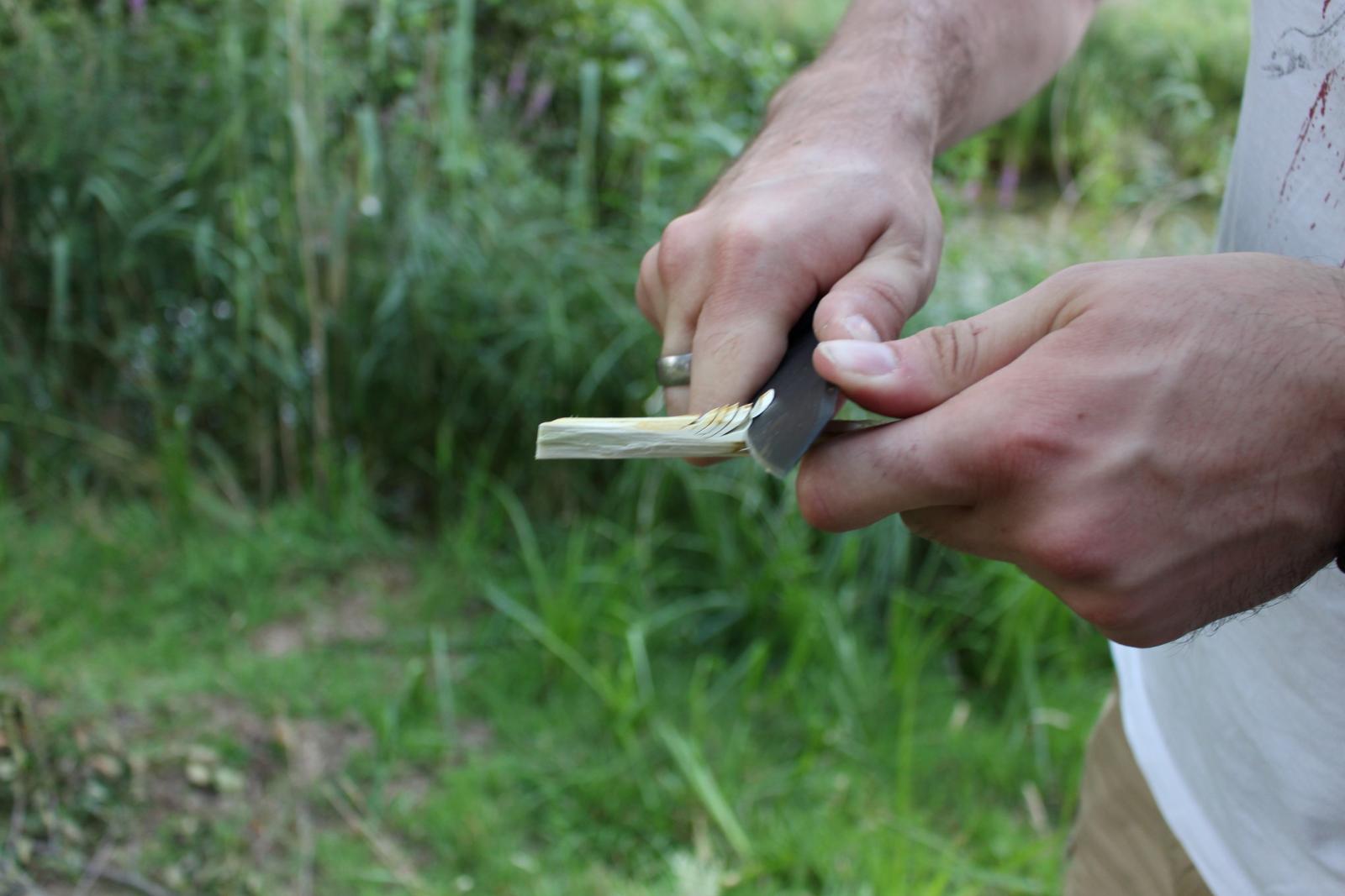

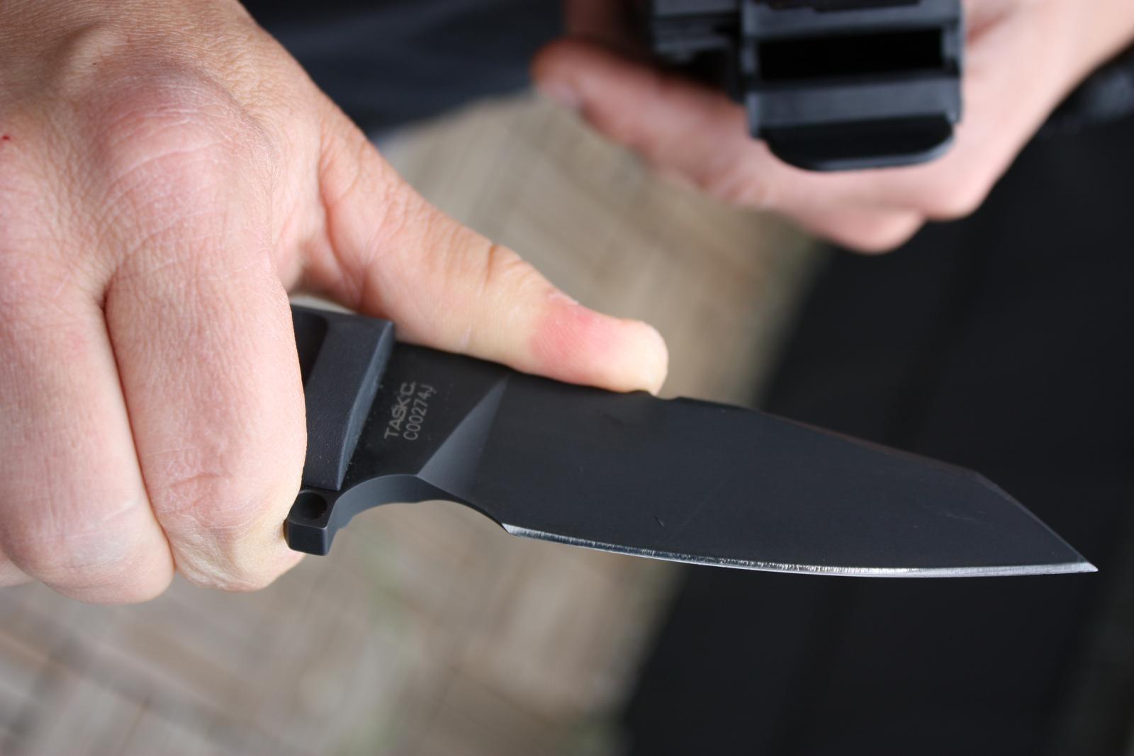

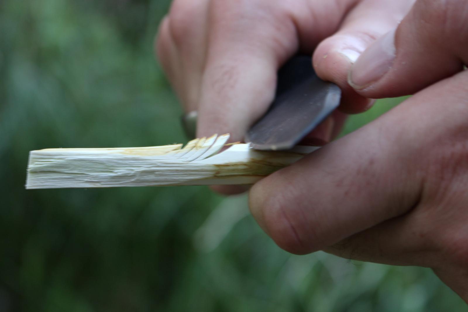

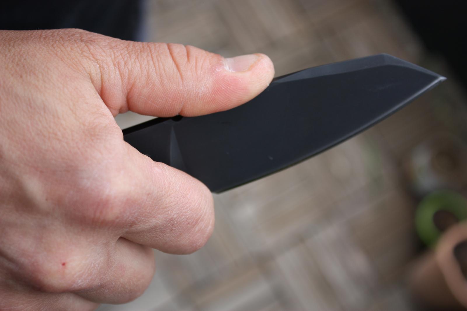

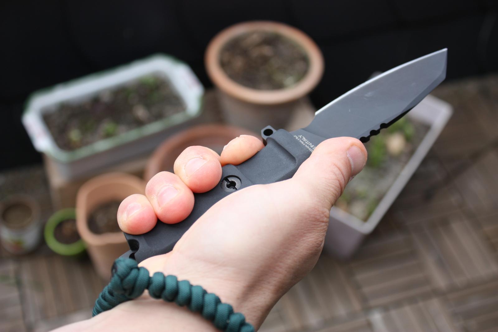

Die Klinge hat mit ihrem Flachschliff und dem leichten Bauch gute Schneideigenschaften, die 6mm Klingenstärke sind
mir nicht negativ aufgefallen, allerdings wird mit der großen Fingermulde sehr viel Schneide verschenkt und das ohne
einen Mehrwert zu erhalten.

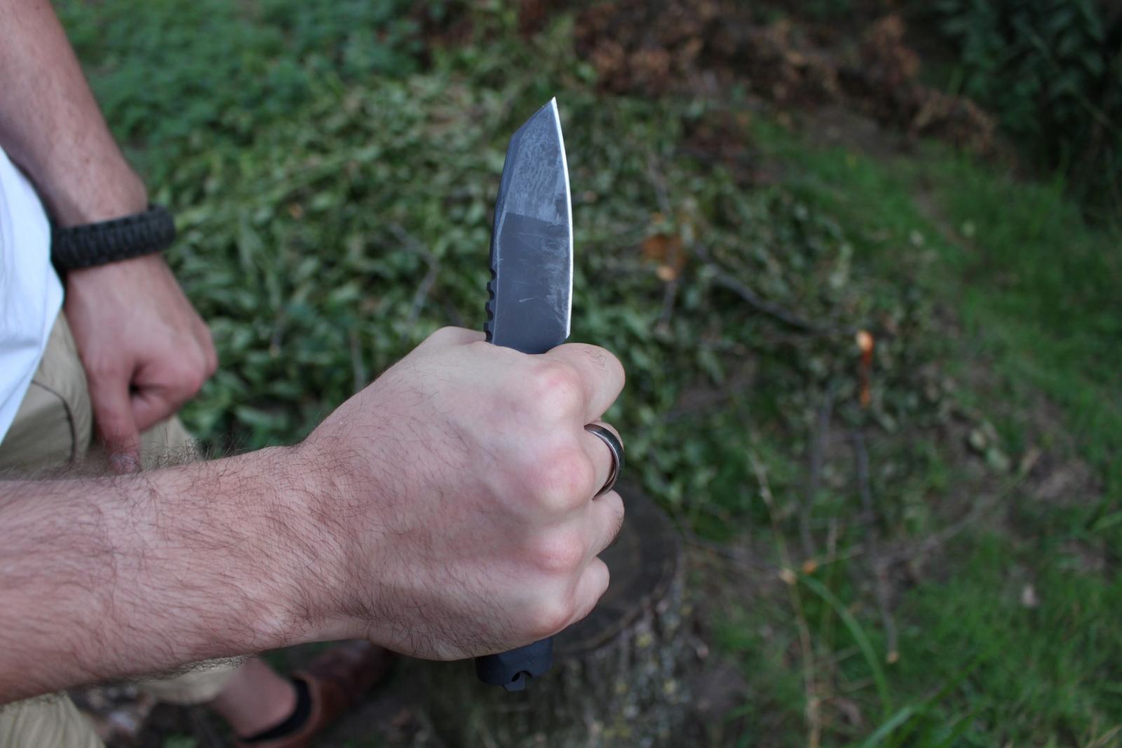

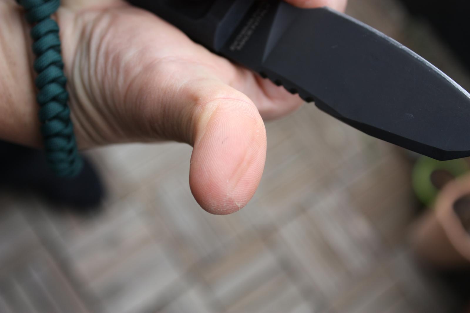

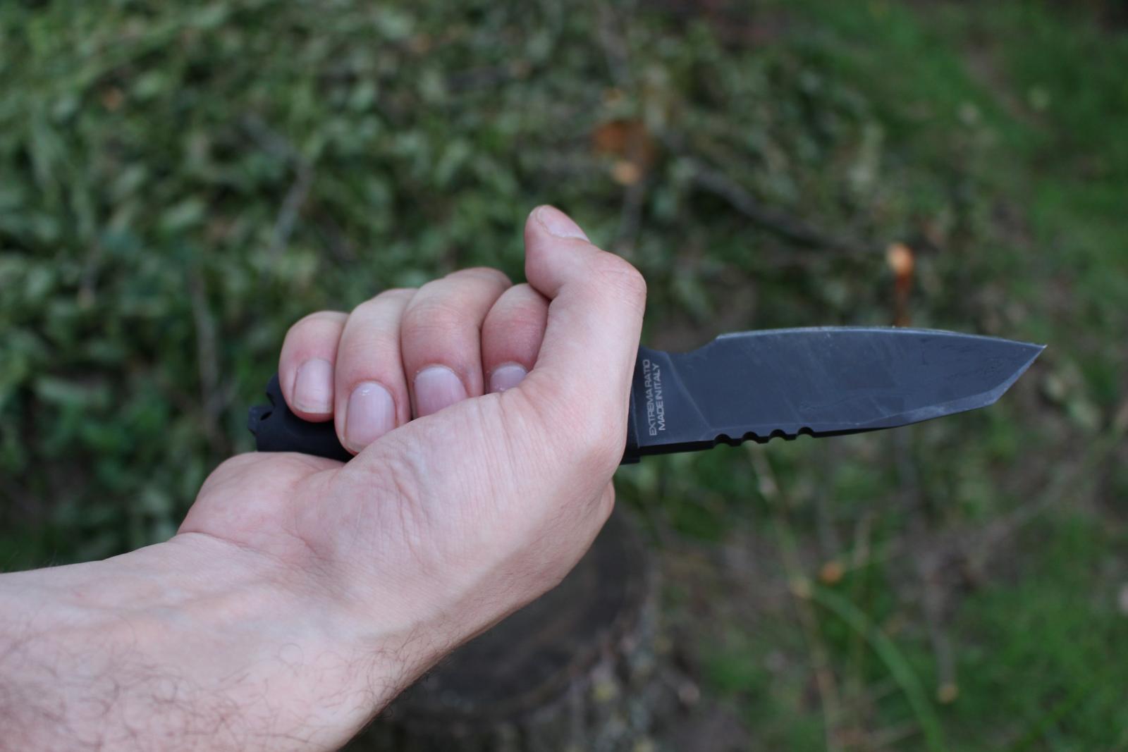

Denn fasse ich die Klinge kurz, also ein Finger in die Mulde und 3 hinter dem Guard drücken mir a: der Guard an den
Fingern und b: liegt der Daumen dann auf der falschen Schneide am Klingenrücken. Für mich absolut unverständlich,
ich benutze diese Position beim schnitzen und konnte mit dem Daumen kaum Druck ausüben. Mit Handschuhen mag
das gehen,aber ich habe halt selten Handschuhe an...im Alltag.

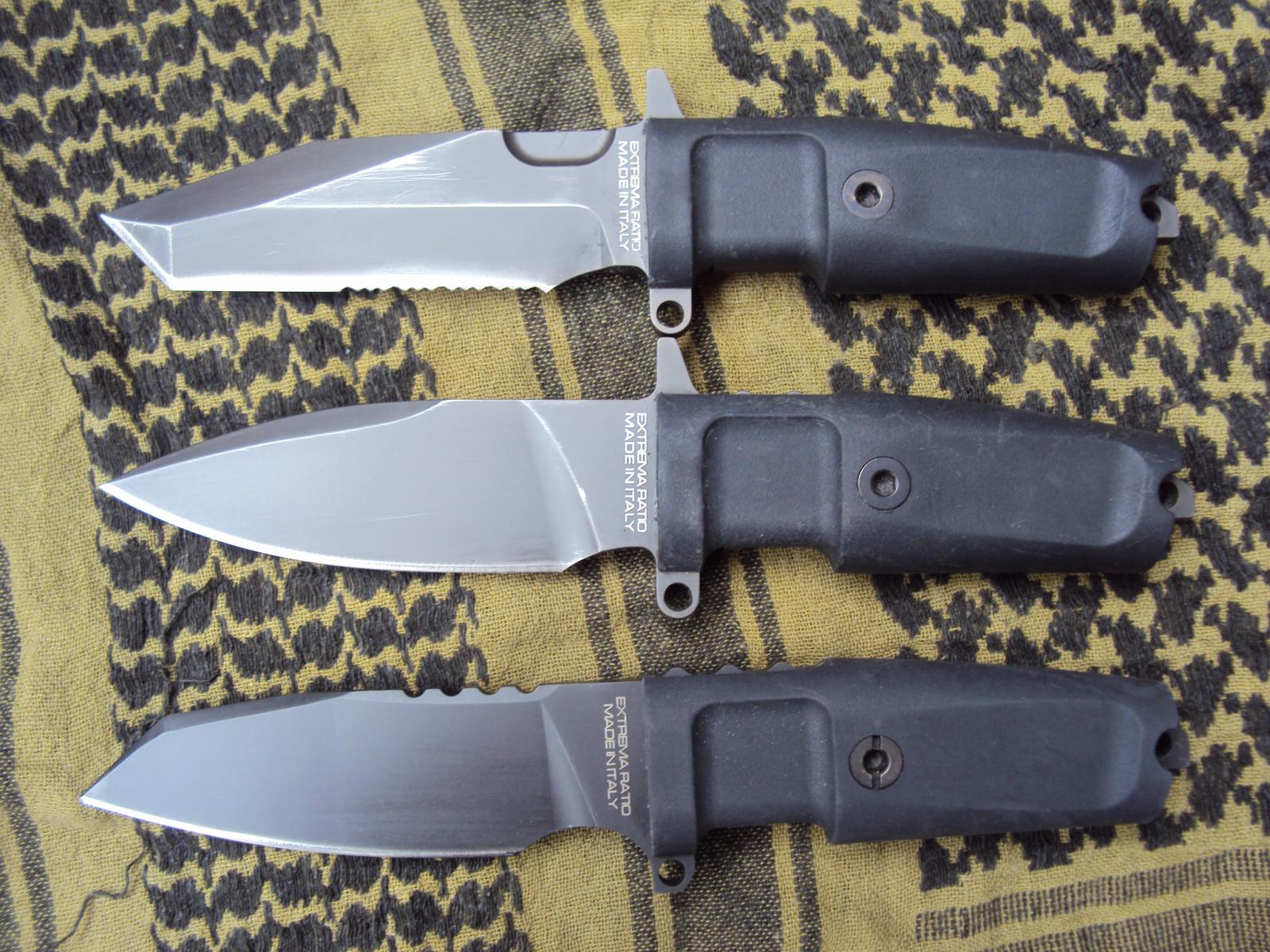

Die Klingenform, die ich jetzt mal als Mischung zwischen Schafsfuß- und Santokuklinge bezeichne, war für mich die erste klinge dieser Art, die ich in der Hand halten und testen durfte.
Das Messer hat eine EDC-taugliche Größe, die Klingenstärke von ca. 6,3-6,4 mm ist dafür etwas überdimensioniert, sie trägt wohl dem militärischen Hintergrund vieler ER Messer Rechnung.

Das Tragebehältnis, nun ja, das ist für mich ein wesentlicher Kritikpunkt zu diesem Messer. Bereits beim Auspacken zu groß, zu kantig, von den Tragemöglichkeiten zwar durchdacht, aber nicht ganz durchdacht.
Auch darauf gehe ich später noch weiter ein.

Beim ersten In-die-Hand-nehmen fühlte sich die Haptik des Griffes an sich ER-typisch, auch durch das verwendete Forprene, warm und angenehm an, aber auch für meine eher kleine und kräftigere Hand fand ich den Griff so um 10-15 mm zu kurz, sowohl in normaler, vrgezogener als auch in der Reverse-Griffhltung
Das beziehe ich jetzt auf die auf den Fotos zu sehenden Trageweisen.
Siehe die Bilder 1-4.

Die Klingenform als Mischform von Sheepfoot und Santoku hat sich für mich als sehr vielfältig erwiesen, die meisten Tester haben wohl nicht den erwähnten militärischen Hintergrund, aber sehr gerne ein stabiles Messer dabei, dessen Mitführen aufgrund der Klingenform und der Klingenlänge keine Ordnungswidrigkeit darstellen dürfte, wohl aber sehr gut dazu geeignet ist, bei Schnitzen oder Essen zubereiten/verzehren seine Dienste zu leisten.
Die Klinge ist durchgehend und bildet am unteren Ende und am vorderen Bereich vom integrierten Handschutz eine Öse aus. Sie hat einen Flachschliff mit leichtem Bauch.

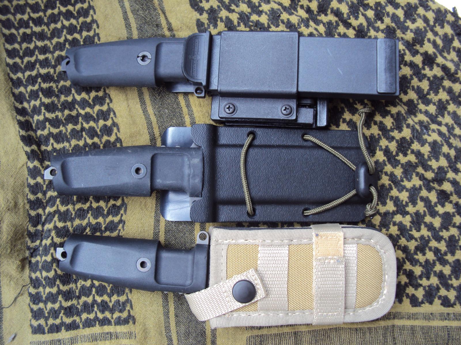

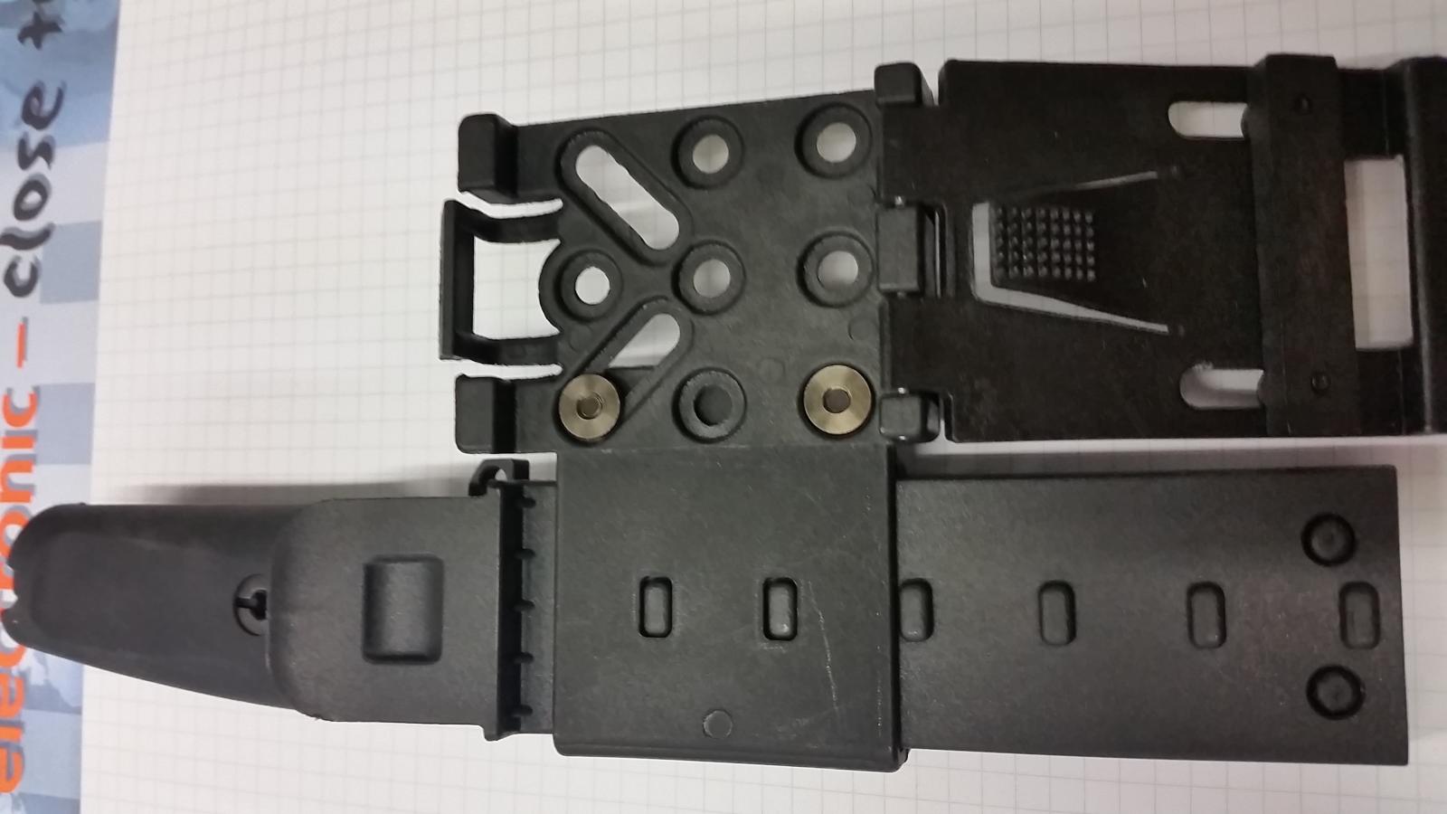

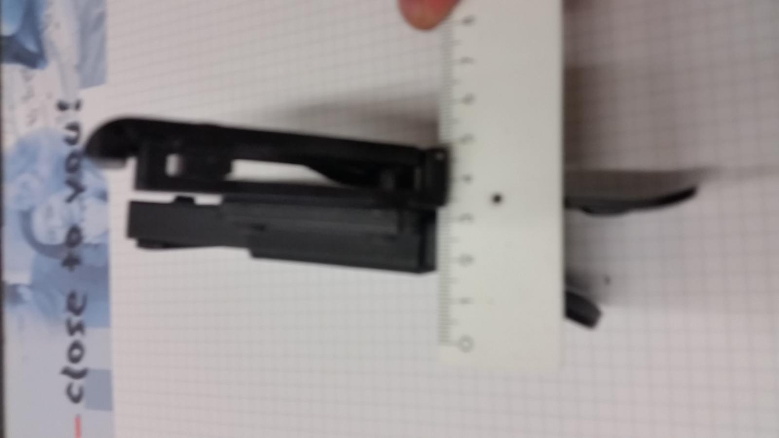

Die Kunststoffscheide aus ABS Kunststoff trägt das Messer zwar sicher, aber sie ist schlichtweg komplett überdimenstioniert.
20150518_133337.jpg 20150518_133403.jpg 20150518_133559.jpg 20150518_133735.jpg 20150518_134715.jpg 20150518_134725.jpg
Auf dem zugegeben schlechten Foto komme ich insgesamt auf rund 50 mm Scheidentiefe. damit bleibt man einfach zu oft bei verschiedensten Gelegenheiten hängen. Die Eigenentwicklung des TekLok ist wesentlich hakeliger und umständlicher zu öffnen und zu schließen, als die TekLoks, die ich bis jetzt kannte.
Jedoch bietet sie auch verschiedenste Trage- und damit Verstellmöglichkeiten für jegliche Anlässe.

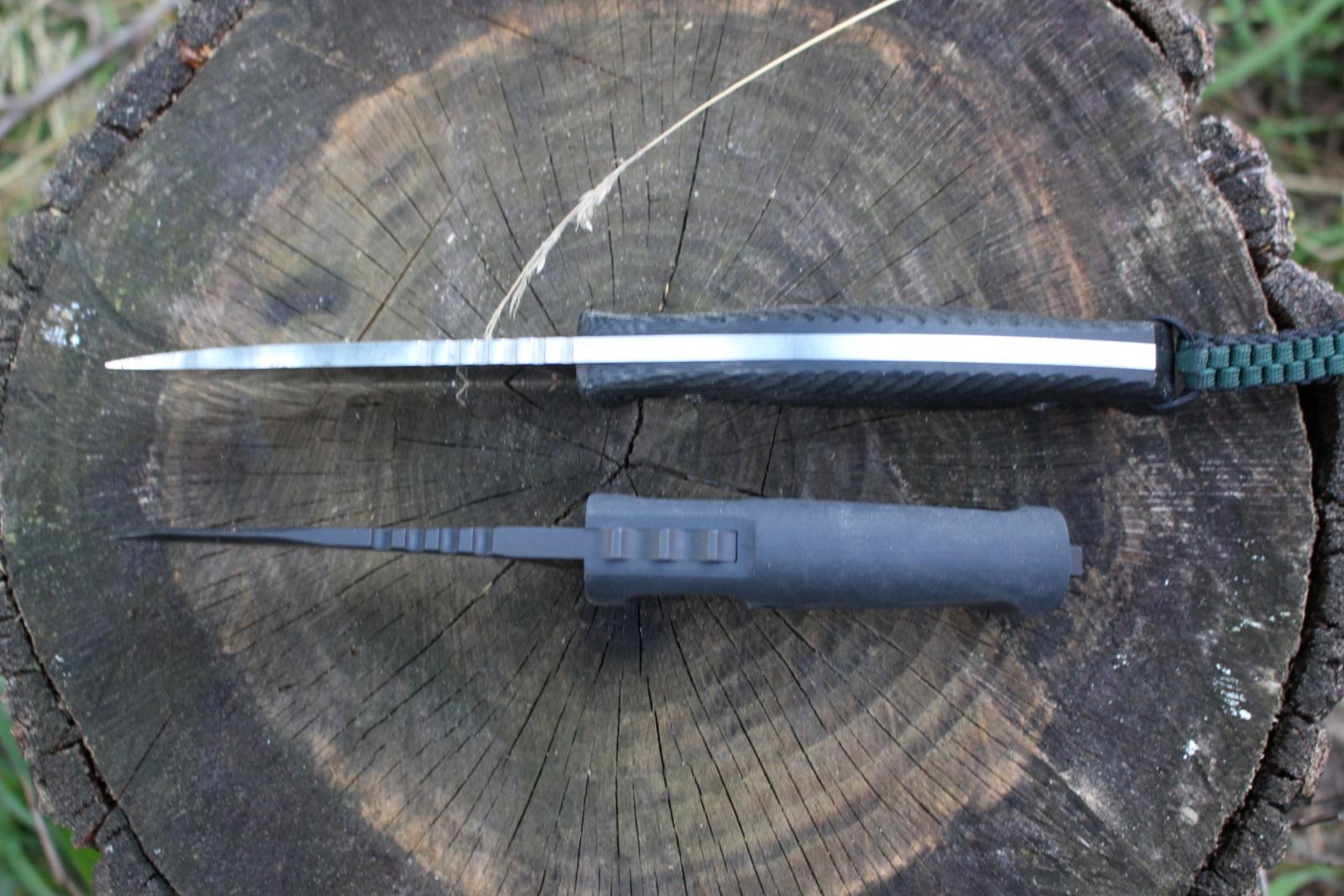

Wie auch den Vortestern fiel mir schon beim ersten festen greifen direkt der sehr kurz gehaltene Griff auf.
Beim "kurz" greifen liegt er durch die Mulde vor dem Griff aber voll in der Hand.

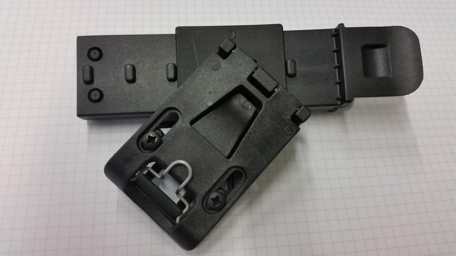

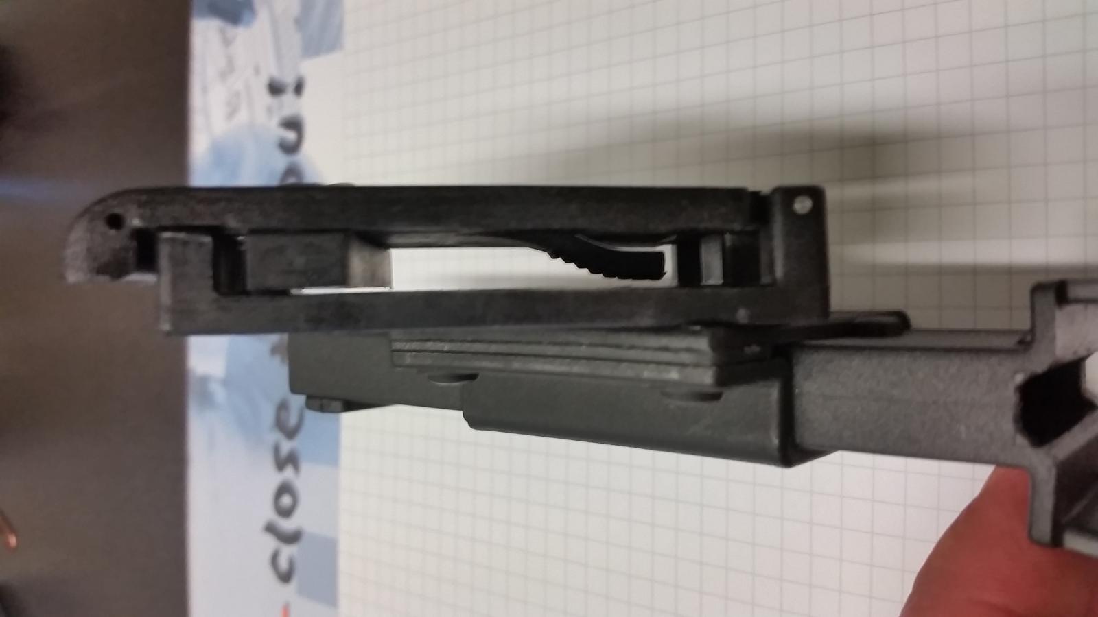

Die Scheide:
Klobig, eckig , hässlich....
Klingt das jetzt negativ?!
Ist eigentlich gar nicht so negativ gemeint.
Die weiter oben erwähnte verschenkte Länge ist ärgerlich, ich muss das aber mal so glauben, mir ist das nicht aufgefallen, auch wenn das nichts heißt;).
Mir gefällt das Konzept der beidseitigen Bedienbarkeit.
Auch die Sicherung finde ich in Ordnung.Ist im Kydex-Zeitalter ungewohnt, aber ja im Prinzip identisch mit der des guten alten Glock Feldmessers.Wie alles bei regelmäßiger Benutzung vermutlich Gewöhnungssache und bei supertaktischer-upside-down-Trageweise ein Hauch mehr Sicherheit.
Würde ich das Messer als EDC tragen, würde ich mir aber vermutlich eine IWB-fähige Kydex machen lassen.Als EDC tragen? Hier stellt sich mir die Sinnfrage zu diesem Messer.

Zu den Schneideigenschaften kann ich also nicht all zu viel berichten, hier deshalb nur recht subjektive Eindrücke:
Das Messer kam (nach Papiertest) einigermaßen scharf bei mir an und die Klingenform ließ mich darauf schließen, dass man mit dem TASK C einen extravaganten Küchenhelfer in der Hand hat. Beim Zerteilen von Spitzpaprika (Schneiden will ich's mal lieber nicht nennen) kamen mir aber große Zweifel daran, dass das TASK C im Bedarfsfall auch als Küchenmesser herhalten sollte. Der Fingerschutz und die gesamte Griffgeometrie verhinden für mich ein angenehmes Arbeiten über dem Brett, gefühlt konnte ich nur das vordere Drittel der Klinge überhaupt effektiv einsetzen. Der Spalt zwischen Gummigriff und Klinge ist außerdem prädestiniert dazu, Flüssigkeiten aufzusaugen, das ist ein weiterer Minuspunkt bei der Zubereitung von Lebensmittlen. Die relativ starke Klinge störte beim Schnibbeln allerdings weniger als gedacht, vermutlich weil sich die Klinge vom Griff zur Spitze hin immer weiter verjüngt. In der Küche ist das TASK C für mich durchgefallen, selbst mit viel kleineren Taschenmessern habe ich schon deutlich angenehmer gearbeitet.
Für welchen Einsatz könnte das TASK C denn stattdessen besonders prädestiniert sein? So recht will mir keine Antwort auf diese Frage einfallen.
So wie ich das Konzept des Messers verstehe soll das TASK C Aufgaben aus dem urbanen Alltag bewältigen. Für richtige Outdoor-Aufgaben hat ER ja ganz andere, speziell auf Outdoor getrimmte Kaliber im Portfolio.
Zum Karton- oder Plastikverpackungen öffnen, Faden abschneiden, Brötchen schmieren oder auch mal für die Maniküre zwischendurch ist die Klinge des Task C allerdings hoffnungslos überdimensioniert. Angemessener wäre das Messer dagegen als behelfsmäßiger Dosenöffner oder als Mini-Brechstange. Für beides fallen mir aber keine wirklich realistischen Szenarien im städtischen Alltag ein, die mich dazu bewegen würden das Messer täglich bei mir zu tragen.
Darüber hinaus sprechen für mich weitere Punkte gegen, ein Messer wie das Task C täglich zu führen:
Größtes Manko ist für mich der Griff. Ich habe keine all zu großen Hände, trotzdem ist der Griff für mich eindeutig zu kurz geraten. Nur wenn ich die Fingermulde an der Klinge mit nutze kann ich das Messer einigermaßen sicher greifen, dabei ist Handlage aber nicht gerade angenehm. Dass der Kunststoff des Griffs sich ansich angenehm anfühlt und vermutlich selbst nass noch Grip hat hilft dabei leider auch nicht mehr.
Die mitgelieferte Scheide ist für meinen Geschmack etwas zu groß und klobig geraten und mit dem dick auftragenden Verschlusssystem wird ein
verdecktes Tragen des Messers fast unmöglich. Beim obligatorischen Schaulaufen im Büro waren einige meiner Kollegen vom Messer sichtlich irritiert, nur wenige konnten sich an dem martialischen Design erfreuen. Der Ottonormalverbraucher dürfte entsprechend noch abweisender auf das Messer reagieren.
Ob sich das martialische Design des Messers mit dem eigenen Alltag vereinbaren lässt muss jeder für sich selbst entscheiden. Für meine Trage-Gewohnheiten wirkt das ER TASK C ein wenig zu „militärisch“.
Die Sicherung der Klinge in der Scheide wirkt auf mich nicht gerade dauerfest, ich vermute bei regelmäßiger Benutzung könnten die Plastikhalter recht schnell abbrechen. Bei der Scheide aus dem Passaround zeigen sich an den zwei Kunststofflaschen zumindest schon helle Verfärbungen an den Biegestellen.
Bis auf meine Zweifel bei der Langlebigkeit der Scheide macht das Messer aber insgesamt einen sehr gut verarbeiteten Eindruck. Mir sind keine ungewollten Ecken und Kanten aufgefallen, die Beschichtung der Klinge wirkte auch (abgesehen von ersten Spuren der Vorbesitzer) wie aus einem Guß. Der Anschliff ist sauber und symmetrisch, was will man(n) mehr. Die minimalistische Verpackung geht für mich vollkommen in Ordnung, bei einem so robusten Messer reicht ein simpler Pappkarton meiner Meinung nach völlig.
Für mich ist das Messer als EDC wenig geeignet, trotzdem habe ich das TASK C irgendwie ins Herz geschlossen. Das militärisch-brachiale Design ist einfach so schön unvernünftig und provokant, da fällt die mangelnde Praxistauglichkeit kaum ins Gewicht. :hehe:

hier mein Kurzbericht über das ER Task C-
auch von mir vielen Dank an ER, die das Messer zur Verfügung gestellt haben und an Pitter für die Orga-Arbeit:super:
Vorab,
ich stehe auf Extrema Ratio Messer, speziell die kompakten Modelle aus der Backup-Serie haben es mir optisch angetan - der praktische Nutzen im EDC-Betrieb ist natürlich eher bescheidener, aber dafür wurden diese Messer auch nicht konzipiert.
Wobei das Task hier schon eher eine kleine Ausnahme macht- für seine 6mm Klingenstärke schneidet das Task doch recht ordentlich und ist kein reiner Spalter.
330 Gramm incl. Scheide zerren schon ganz schön am Gürtel, aber wenn man das Task in der Hand hält wirkt das Gewicht gepaart mit dem Blick auf den satten Klingenrücken angenehm vertrauenserweckend.
Mir liegen die ER-Backups gut in der Hand, der Choil fühlt sich bei mir gut an, auch wenn da Klingenlänge "verschenkt" wurde. Aber *ich* fasse Messer auch gerne "kurz".
Ich habe bereits zwei Backups, das Shrapnel und das Fulcrum C ,
beim Task ist mir aufgefallen, dass die Beschichtung des Böhler N690 Stahles deutlich matter ist, als bei seinen beiden Brüdern, aus früheren Baujahren. Bei meinem Fulcrum & Shrapnel und einigen älteren ER-Foldern ist die Beschichtung eher matt glänzend ( auch wenn das paradox klingt;) ) - im Modelbau würde man es vielleicht "seidenmatt" nennen.
In meiner Hand lag das Task gut und arbeitete munter und führig.
Am ersten Abend nahm ich es mit in den Biergarten, wobei das Tragen sitzend zur Tortur wurde. Die Scheide drückte mich heftig in die Seite.
Gut das ER-Task ist sicherlich zum Tragen an militärischer Ausrüstung gedacht , im zivilen Bereich käme die neue Scheide nicht Betracht.
Wobei die neue Werksscheide das Messer absolut sicher und klapperfrei hält. Die neue Drahtsicherung am Tek-Lock gefällt mir gut.
Mittlerweile ist dies der dritte mir bekannte Scheidentypus.
Die Messer passen in alle Scheidenvarianten, wie ich feststellte. Ich habe das Task fortan in der Condurascheide getragen, dies war speziell beim Sitzen viel bequemer.
Die Griffe sind weiterhin identisch und lassen sich untereinander tauschen. Hier kann man sein Backup bei Bedarf optisch auch etwas pimpen, gibt es die Griffe doch mittlerweile in verschiedenen Farben.
Dabei ist mir aufgefallen, dass der Griff mittlerweile mit einer kombinierten Schlitz-Inbuss-Schraube gehalten wird- sicherlich eine gute, neue Idee.
Bei den Vorgängern gab es lediglich Inbusschrauben.
Fazit:
Aus diesem Trio gefällt mir das Task am besten-
ich mag die extravagante Klingenform, die sich im Test bei vielen Schneidaufgaben bewährt hat und fand es auch am schneidefreundlichsten.
Wenn ich noch kein ER-Backup hätte, wäre es mein klarer Favorit.
So werde ich auf etwas Losglück hoffen, damit die drei kleinen Ragazzis wiedervereint werden:D

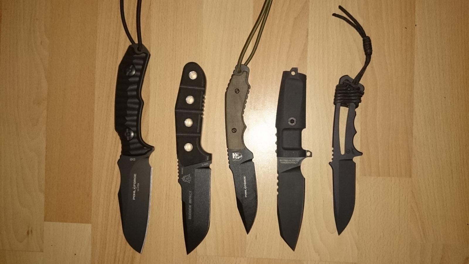

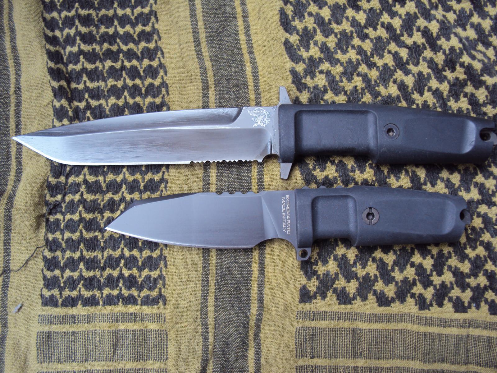

Zum Schluß noch ein Vergleichsbild mit dem großen Col Moshin, meinem persönlichen Liebling aus der ER-Flotte.
Mit diesem Vergleich möchte ich auch gleich Anfangen. Das HEFT 4 zeigte mir nämlich im Vergleich zum Task C nämlich das einzige größere Manko das mir auffiel. Beim Schnitzen von Holz ist der zur Klingenspitze stark ausgedünnte Klingenrücken (nennt man das noch Fehlschärfe?) sehr unvorteilhaft, da ich beim schnitzen feinerer Sachen gern den zweiten Daumen zu Hilfe nehme und mit diesem zusätzlich Druck auszuüben.
Leider geht dies hier nur sehr schlecht, da sich der stark ausgedünnte Teil bei starkem Druck in den Daumen drückt, was schnell schmerzen kann. Da man aber dank des Choils das Messer sehr nah greifen kann um feiner zu arbeiten finde ich diese Lösung ungewöhnlich. Ich bin es bisher gewohnt gewesen von Messern mit Choil einen Klingenrücken zu haben -der entsprechend dick ist- mit dem der weitere Daumen genutzt werden kann.
Davon abgesehen waren schnitzen, auffächern von Holz und sogar Batoning an gut durchgetrockneten Bangkirai(jaja, sinnvoll ist anders) waren problemlos möglich und machten sogar Spaß ("führig" passt da auch einfach sehr gut)

Der Griff lag trotz Handschuhgröße 11/12 sehr gut in der Hand. Ein klein wenig zu kurz, aber für ein Backup-Messer völlig ausreichend. Meist habe ich eh nah an der Klinge, dank des Choils, gearbeitet.
Die "ungewöhnliche" Griffform sowie das Griffmaterial, typisch für ER, machten das Arbeiten sehr angenehm. Bei Plastikgriffen bin ich sonst eher skeptisch, war hier aber nicht nötig ist.
Erwähnen möchte ich auch kurz den Holster. Ein super Konstrukt das mir sehr gefiel als Alternative zu Kydex oder Leder. Für mich definitiv ein zusätzliches Kaufargument.
Aber, wie excalibur anmerkte, es drückt ein wenig beim sitzen im Auto, aber das ging noch.

Zur Verpackung:
Der Karton sieht stabil und wertig aus. Ich dachte zu erst, dass der auch von einem Schmuckgeschäft stammen könnte.
Beim Öffnen kam mir allerdings ein unangenehmer Kunststoffgeruch entgegen.*
Darin noch mal eine Tüte mit Firmenemblem zu finden war etwas verwundernd.
Ich finde diese eigentlich überflüssig (ist aber vielleicht auch als dämmendes Verpackungsmaterial gedacht.)
Hätte der Karton eine etwas andere Form, könnte man das Messer in der Scheide auch ohne anmontierte Tragehalterung lagern.**
Die Karte der Qualitätskontrolle ist etwas vertrauenerweckend, doch auch nicht unerwartet.
Das Faltblatt mit der Garantieerklärung ist ungewöhnlich und bezeugt ein starkes Selbstbewusstsein des Herstellers.
Das Faltblatt „ORDENTLICHE WARTUNG“ ist in etwas merkwürdigem Deutsch verfasst***.

Erstmal Dankeschön für die Testmöglichkeit. Gerade bei einem Messer wie dem aktuellen Kandidaten, dessen Aussehen mich anspricht, aber Vernunftmäßig ein Kauf nicht in Frage kommt, nutze ich gerne die Gelegenheit eines ausgiebigeren Tests.
Zuerst mal die Maße:
Im Netz gefunden und konsolidiert:
Hersteller: Extrema Ratio (Hergestellt in Italien)
Modell: TASK C (Compact)
Gesamtlänge: 212 mm
Klingenlänge: 88 mm
Hauptklingenstärke: 6,3 mm
Klingenmaterial: BÖHLER STEEL N690 (58HRC)
Beschichtung: BURNISHING MIL-C-13924
Griffmaterial: Forprene
Gewicht: 205 g
Abweichungen, Ergänzungen durch Messungen von mir:
Gewicht: 201 g
Gewicht mit Scheide und Teklock: 327 g
Klingenlänge mit Choil: 108 mm
Klingenlänge ohne Choil: 85 mm
Mir hatte es, genau wie Spieler74, die Klingenform (Küchenmesser-Schafsfuss-Mix im Tactic Style) angetan. Den Rest, die klobige unansehnliche Scheide, die monstermäßige Klingenstärke und den dicken Gummigriff, wollte ich einfach mal auf mich zukommen lassen und sehen wie das Gesamtbild aus der Nähe wirkt.
attachment.php
Dann lag es vor mir, wurde das erste mal befingert und der Respekt vor den Leuten die diesen Trümmer als Backup Messer nutzen, wuchs ins Unermessliche. Nein, das ist das absolute Maximum was ich mir rumschleifen würde, nicht unbedingt von der Klingenlänge, aber sicherlich vom Gesamtpaket.
Der erste Eindruck war nicht sooo gelungen, wobei das Messer sicher nicht für alles verantwortlich ist sondern, die Teilnahme im Passaround, dessen letzer Teilnehmer ich bin (will heißen, die Kollegen haben gründlich und intensiv getestet):
- der Beschichtung war die Testdauer deutlich anzusehen
- 2 cm lange Stelle auf der Schneide bei der Grat umgelegt ist
- die Klinge wackelte im Griff
- am Gummi standen mehrere "Grutze" ab
Das lies sich alles beheben, bzw. ist verständlich aufgrund der vorangegangenen Tests. Das Anziehen der Schrauben im Griff, behob das Wackeln, die Grutze habe ich kurzerhand abgeschnitten, die Beschichtung ist halt so, die Schneide kriegt man auch wieder hin.
ABER, das was wirklich nicht schön war und sich leider auch nicht im Laufe meiner Tests geändert hat, der Griff und meine Hand passen nicht zueinander. Meine kleinen, etwas knubbeligen Händchen mit Handschuhgröße 8,5 passen nicht, es fühlt sich einfach nicht gut an. Der Kleine Finger versucht irgendwie dranzubleiben und rutscht doch immer wieder ab und der Zeigefinger fühlt sich vom Handschutz bedrängt und gequetscht.
Zwar habe ich andere Griffpositionen probiert und auch in Ordnung befunden (Kurzgreifen, Zeigefinger auf den Klingenrücken, Hammergriff), das Griffmaterial ist sehr angenehm und griffig, aber dass der, ich nenne es mal den Hauptgriff, nicht passt hat sich durch den ganzen Test gezogen und diesen auch negativ beeinflusst.
Grutze:
attachment.php
Die enorme Klingenstärke von 6,25 mm hat mich nicht so gestört wie ich es erwartet hätte. Das mag auch daran liegen, dass sie in dieser Stärke nur durch den Griff und bis zum Beginn der Daumenrampe geht und sie im Schneidenbereich nur am Klingenrücken stark ausfällt und sich zur Spitze und zur Schneide hin, schnell und stark verjüngt.
attachment.php
Die Scheide ist funktional und hässlich. Das Messer wird sicher gehalten, die Möglichkeit das Messer rechts und links zu versorgen ist prima, die Verstellmöglichkeiten mit dem Teklock sind vielfältig. Senkrecht konnte ich das Messer nicht tragen, es saß da eindeutig zu hoch. Quer habe ich nicht getestet, stattdessen habe ich es an den Rucksack gehängt. Das war auch gewichtsmäßig für mich das einzig "tragbare".
attachment.php
Fazit, die Wirklichkeit ist leider anders als die Optik. Was nützt das tollste Messer, wenn es nicht in die Hand passt.
Gruß Th.
InHandBilder:
bassd efach ned ...
attachment.php
is ok
attachment.php
gehd ach
attachment.php
