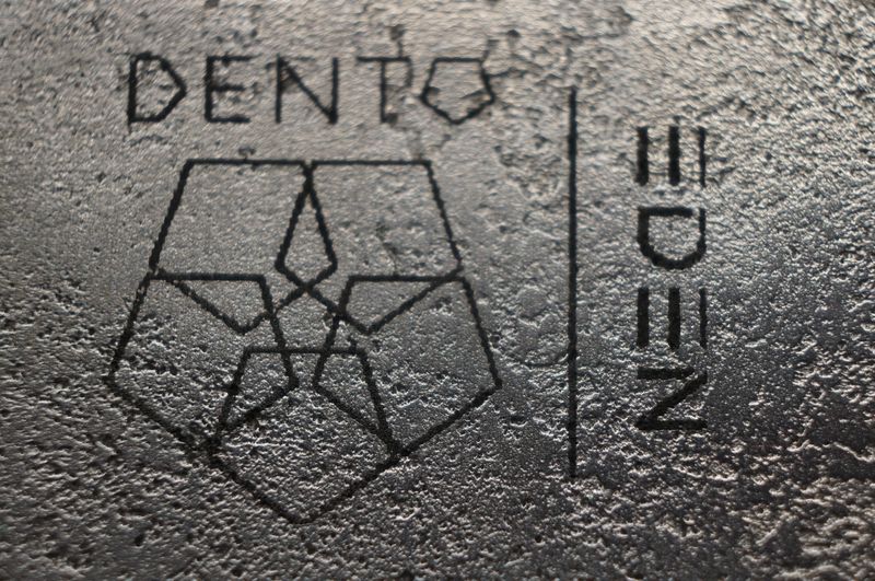

Klingenfinish:
attachment.php
attachment.php
K & T bezeichnet es als Nashiji-Finish. Masakage bezeichnet es als Nashiji-Finish Mich erinnern die optisch grobporigen Aussenlagen an einen Reibputz, wie er an Fassaden oder in rustikalen Wohnstuben vorkommt. Optisch gefällt mir das ganz gut, funktionell hat es vor und Nachteile. Die Schnittgutfreisetzung wird durch die nicht „geschlossene“ Oberfläche minimal verbessert, saftiges Schnittgut wie Gurkenscheiben saugen sich nicht vollflächig fest, wie auf glatten Klingen. Die Außenlagen bilden z.B bei Zitrusfrüchten ein zarte Patina aus, die sich aber immer wieder „abwaschen“ lässt und nach dem abtrocknen die Flanken nur dunkler aussehen lässt, diese sind also nicht besonders reaktiv und laut K&T Produktbeschreibung "rostfest". So ein Finish begünstigt in jedem Fall das Entstehen von Korrosion, (abhängig von der tatsächlich "rostfesten" Eigenschaft die sich erst bei regelmässigem Gebrauch zeigen wird) verglichen mit einem glatten/polierten Klingenspiegel. Frisch aus der Box ist die Klinge insgesamt nicht sehr reaktiv. So „riecht“ die Klinge nur schwach, verfärbt hat sich kein Schnittgut und auch keinen Geschmack angenommen. Die sich ausbildende Patina entsteht eher langsam (ausser bei Zitronen) und ist nicht wirklich aggressiv. Trotzdem ist penibles abtrocknen anzuraten. In Summe sieht die Oberfläche rau aus und fühlt sich aber überraschend glatt an. „Food Release“ wird dadurch mehr durch die ausgeprägte Shinogi-Linie unterstützt, als durch das Aussenlagenfinish. Beides zusammen bringt marginal mehr Vorteile als eine flachgeschliffene und polierte Klinge. Es gibt natürlich Lebensmittel wie z.B. nasse, geschälte Kartoffeln, diese zu vierteln, wenn sie im Wasser liegend schon Stärke gelassen haben ist für glatte Klingen ein gewaltiger Nachteil, hier spielt solch ein Finish dann schon seine Stärken aus, auch das Dento.

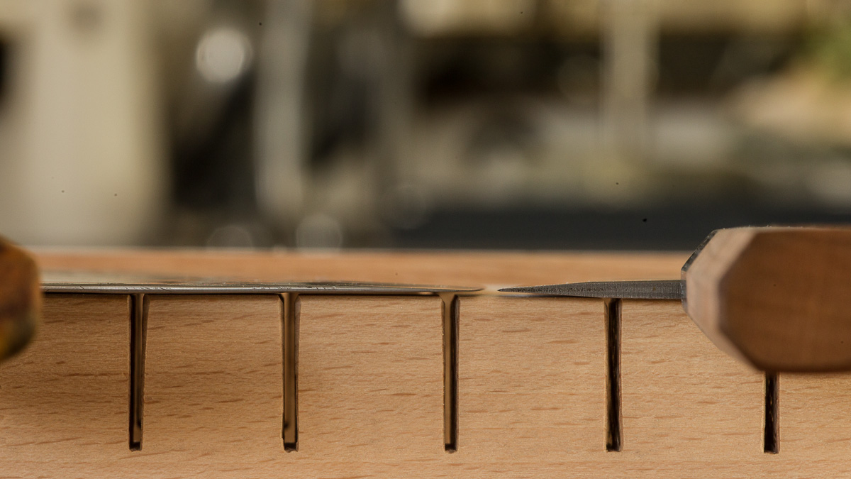

Schärfe/Klingengeometrie:
Die Schärfe OOTB war „küchentauglich“, ein normaler Nutzer kann sofort loslegen, für Schärfefreaks welche ja auch am Passaround teilnehmen wäre das nix gewesen, da ist noch Luft nach oben. Ich habe mit der Werksschärfe gearbeitet, andere Teilnehmer können und sollen ruhig die Schneide an das Maximum erreichbarer Schärfe ranpräparieren und dann ihre Eindrücke zur Schärfbarkeit, zur erreichbaren Maximalschärfe, deren Schnitthaltigkeit und wie lange es dauert bis diese verbraucht ist, zum Besten geben.

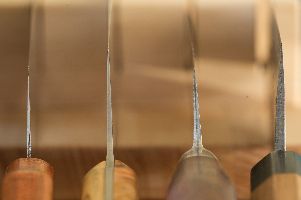

Das Dento ist gefühlt den robusteren und allroundtauglichen Santoku’s zuzuordnen. Die Messdaten 1mm hinter der Wate und noch knapp unter der Shinogi-Linie sind sehr gut, aber ein leichter Schnitt mag sich gefühlt nicht einstellen und das liegt an der abrupten Zunahme der Klingenstärke ab dem ersten Klingendrittel. Für mich persönlich hat so ein Geometrieverlauf eine „Bremswirkung“ bei hartem Schnittgut, die auch die besten Werte auf den ersten 10 mm der Klingenhöhe nicht kompensieren können.
Klingenrücken: Kehl: 4mm Mitte: 2,18mm Spitze: 0,80mm
1mm über der Wate: Kehl: 0,32mm Mitte: 0,23mm Spitze: 0,24mm
10mm über der Wate: Kehl: 1,43mm Mitte: 1,45mm Spitze: 1,27mm
Das Dento ist ein steifes, stark klingenlastiges und robustes Santoku, das man tüchtig rannehmen kann, ohne Schäden an der Schneide zu befürchten. Wer solche Tugenden sucht der ist hier richtig. Möhren knacken zwar nicht, aber bei dickeren Exemplaren ist eine Tendenz zum Spalten zu spüren von einem leichten Schnitt sind wir aus oben genannten Gründen doch etwas entfernt. Choppen macht durch das stabile hintere Schneidendrittel und der dadurch guten Schneidkantenstabilität und der klingenlastige Balance mit sattem Gefühl wirklich Spaß, für einen leichten und feinen Schnitt greife ich zu anderen Messern.
Mein Hohenmoorer Yvo und Schanz Gyuto können das unangestrengter! Die bei diesen Klingen langsam und gleichmässig zunehmende Klingenstärke macht den Unterschied bei hartem Schnittgut aus und im Vergleich erst deutlich.

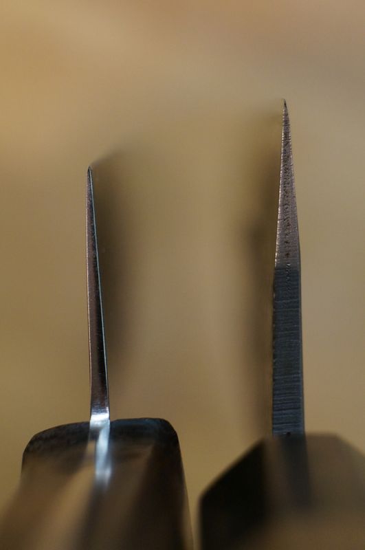

Hier ein Kehlvergleich mit meiner Reverenz, einem Kamo-To-Santoku:
attachment.php
Der Unterschied ist klar und deutlich zu erkennen.

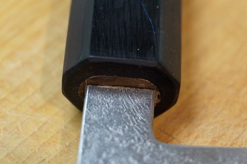

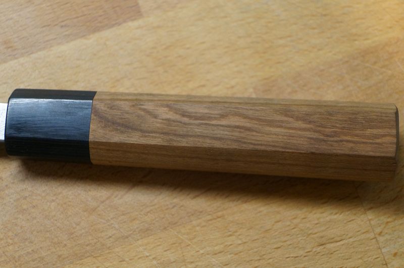

Der Griff:
Ein Wa-Griff aus Kirschholz mit schwarzer Pakkaholzzwinge, sehr ansehnlich und genau verarbeitet. Der Übergang zwischen Zwinge und Griffholz ist sehr sauber gemacht. Das Erlloch empfinde ich, verglichen mit vielen anderen Messern, als sehr ordentlich gearbeitet, hier mag ich nicht erbsenzählen, das passt! Die Holzoberfläche ist behandelt und glatt, die Poren verschlossen, bei Feuchtigkeit quellen keine Holzfasern auf. Das Griffende ist naturbelassen.
attachment.php
attachment.php
Interessant ist die Griffgestaltung an sich. Die einzelnen Flächen der oktogonalen Form sind unüblich schmal bzw.breit. Das macht den Griff vom Volumen etwas „anders“ Er ist schmäler als vergleichbare Griffe, bei gleicher oder geringfügig mehr an Höhe. Ob einem das haptisch liegt ist Geschmacksache, ich bin gespannt was die anderen Tester dazu sagen.
attachment.php
attachment.php
Die Hölzer dieser Serie gleichen sich anscheinend nicht alle im Farbton, wie man hier schön sehen kann. Für jemanden der auf gleiche Farbtöne innerhalb einer Serie wert legt sollte darauf achten.
attachment.php
Der dunkle Griff ist vom Santoku, der helle vom Sujihiki
Ansonsten sind die Griffe sehr schön gemacht.

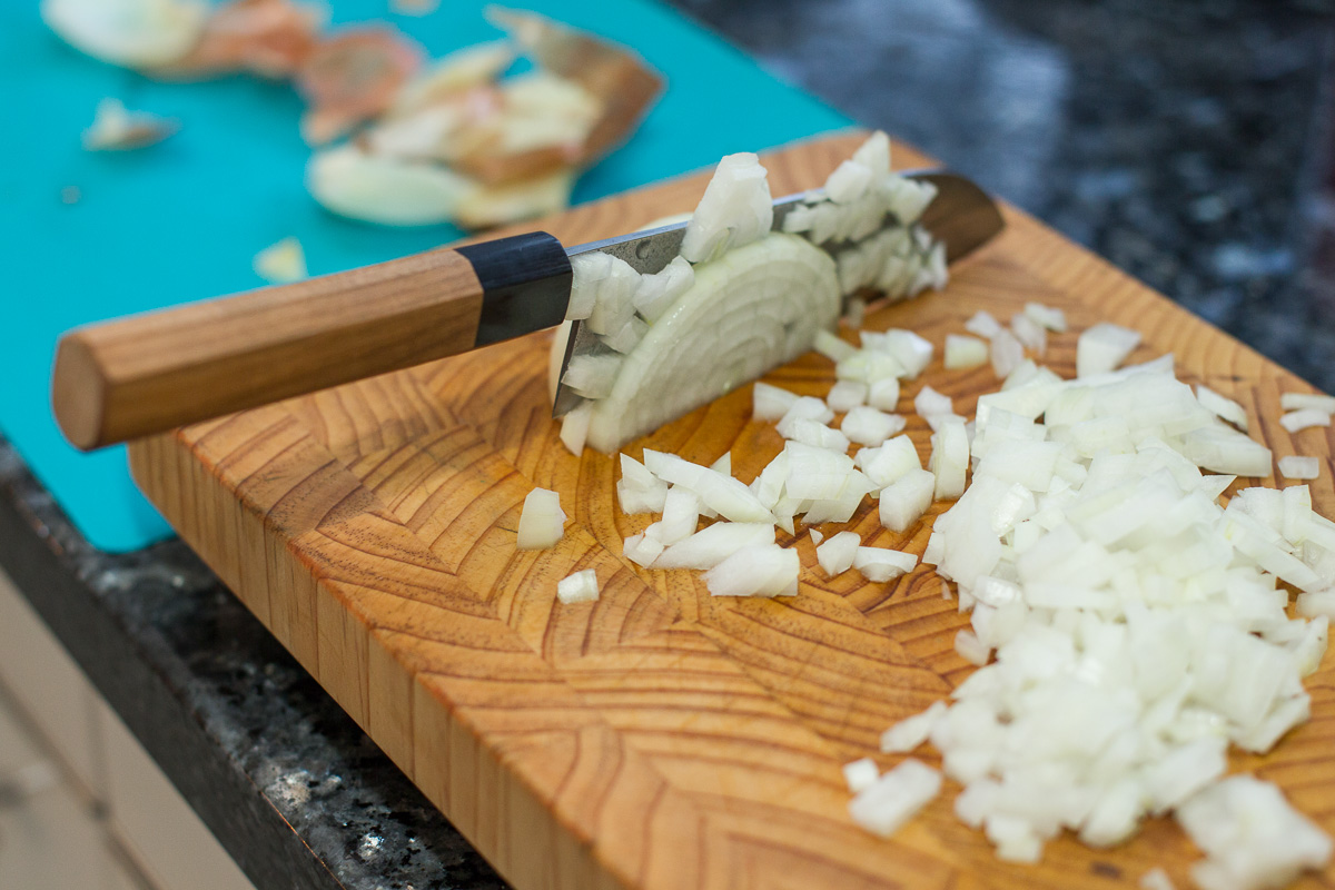

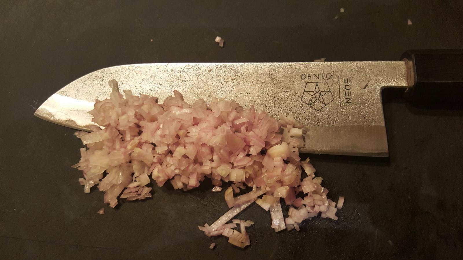

Beim Zwiebeln würfeln macht sich ebenso die relativ dicke Spitze bemerkbar. Hier würde ich mir eine stärkere Verjüngung im vorderen Klingendrittel und eine feinere Spitze wünschen.

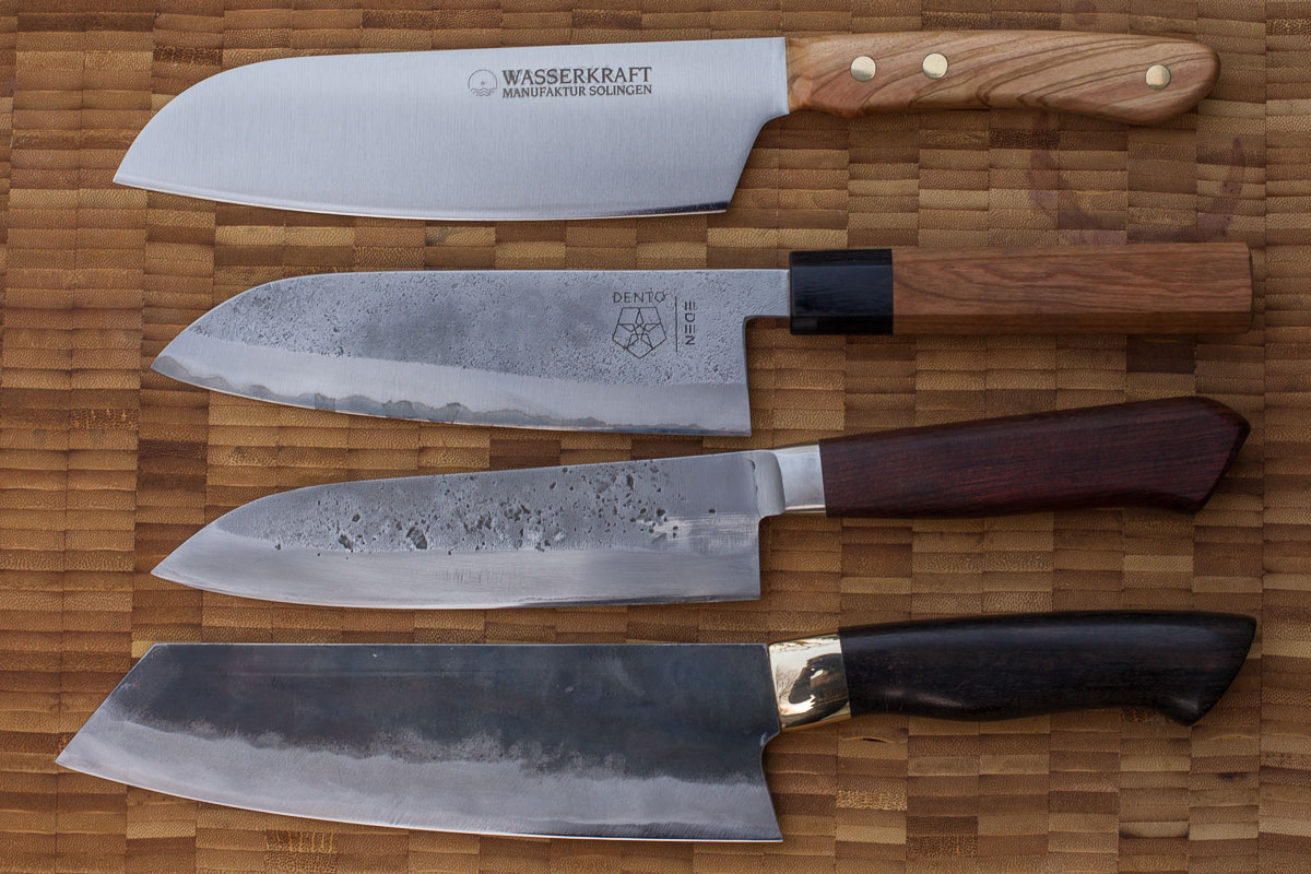

Ist eine Größe und Klingenform mit der ich sehr gerne arbeite, hier im Vergleich von oben:
Wasserkraft Olive, Eden, Arata, Michikuni Tokaji Bunka
Fit und Finish ist ja schon sehr gut besprochen, da schließe ich mich an, find ich auch ordentlich.
Jetzt gibt's noch ne kleine Popoparade:
Von Links: Wasserkraft Pflaume, Wasserkraft Olive, Arata, Eden
und mit dem CHUNK Cleaver:

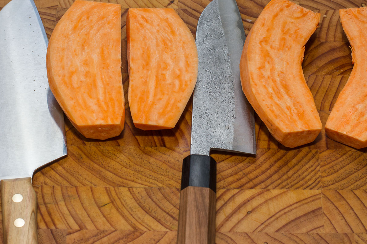

Da fällt schon auf das das Eden etwas aus der Reihe meiner dünnen Präferenzen fällt und der Anschliff einseitig höher ausgeführt ist.

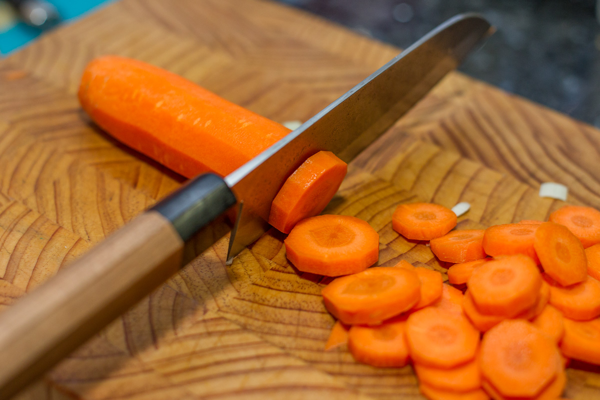

Was mir auch weniger gefällt ist das der Anschliff in Form eines Hohlschliffs ausgeführt ist, flach oder noch besser ballig würde ich bevorzugen.
Möhren schneiden geht aber ohne knacken recht gut
Der Foodrelease ist durchschnittlich, ein Vorteil der rauhen Oberfläche oder der Geometrie ist mit nicht aufgefallen:
Tomaten frei stückeln geht auch gut:

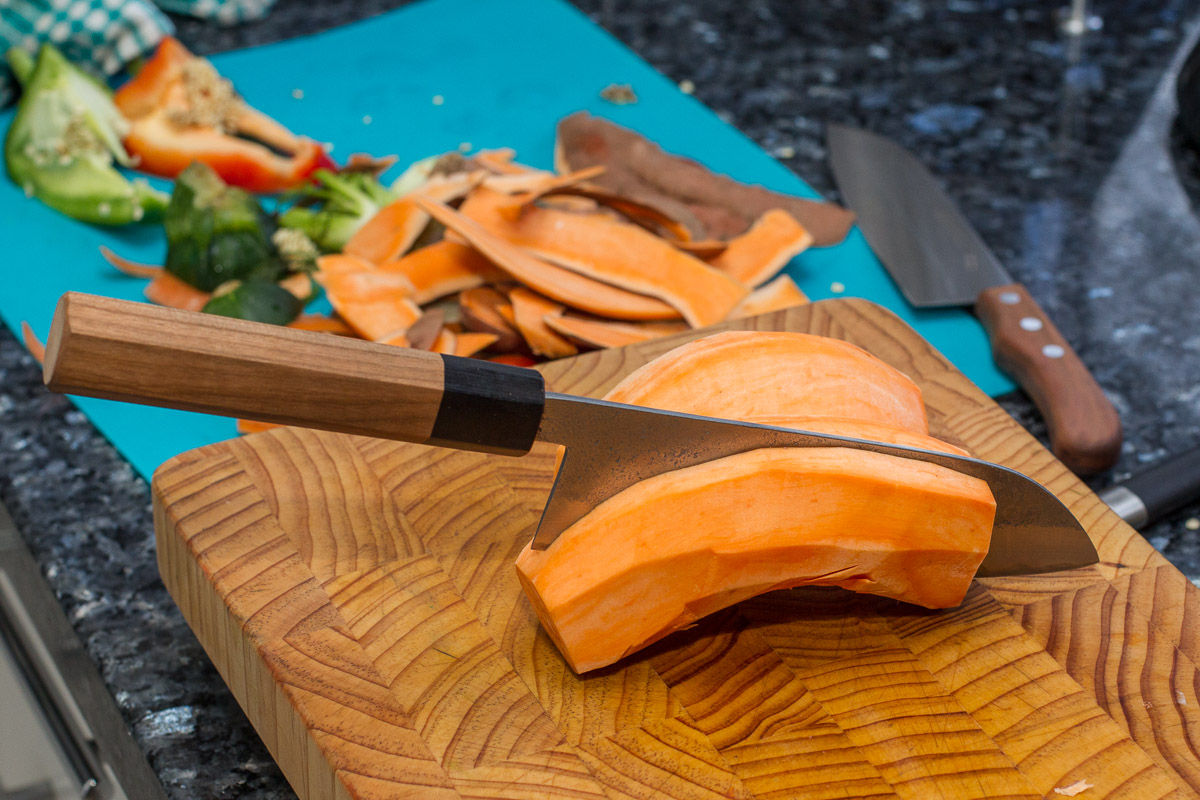

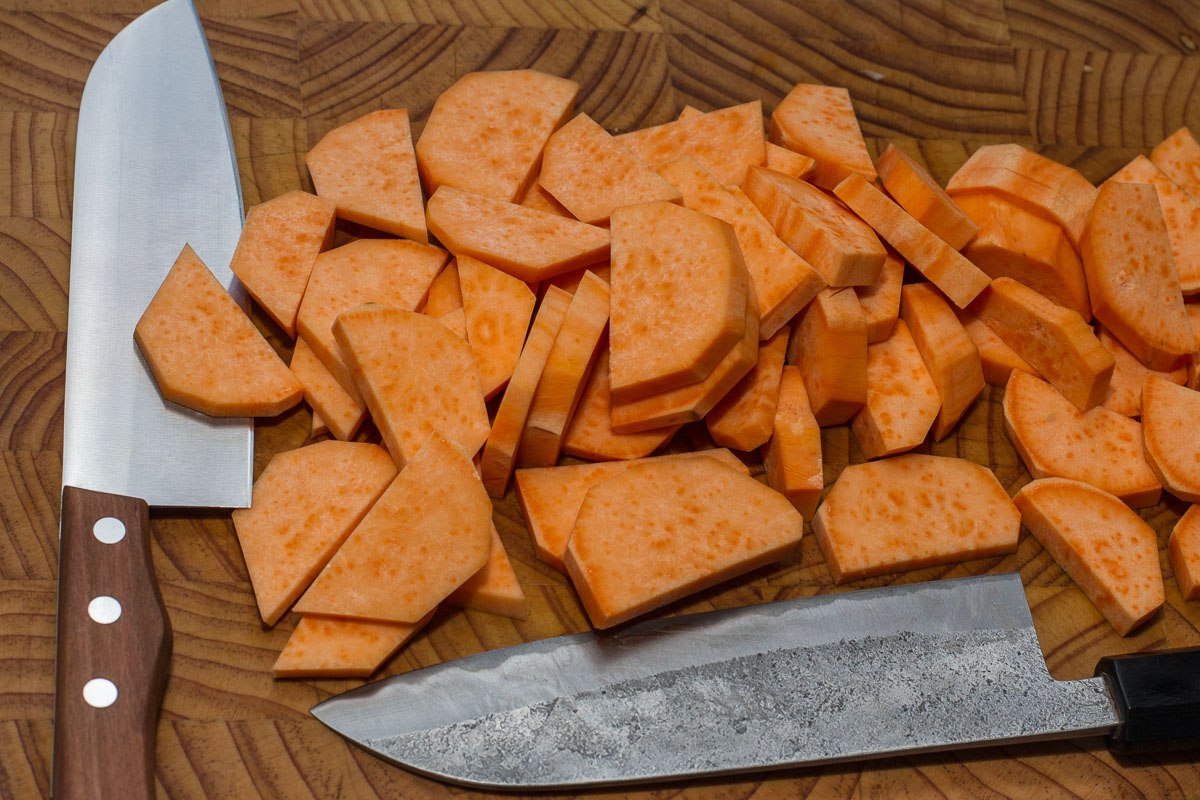

Die Schneidfreude bei hartem Gemüse leidet schon unter der dicken Geometrie, für Süßkartoffeln brauchts vergleichsweise viel Kraft.

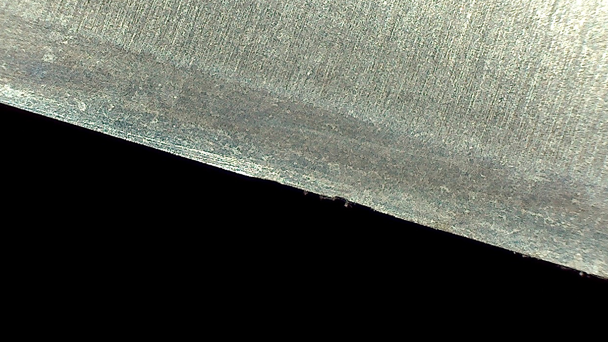

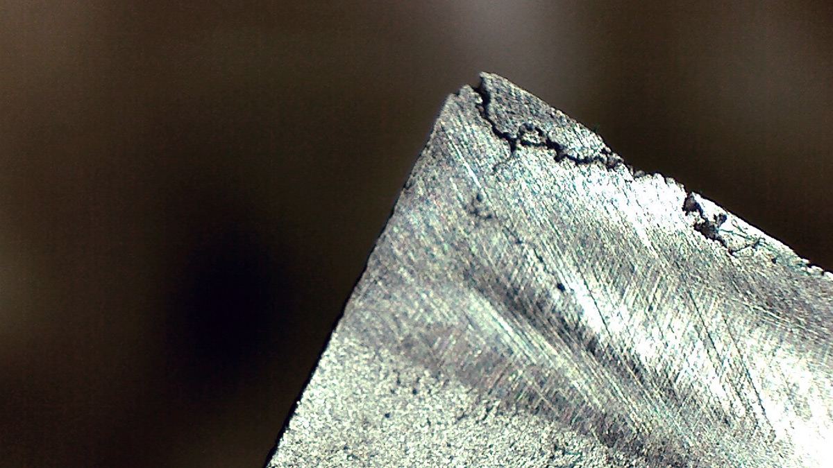

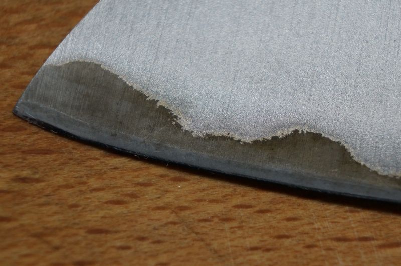

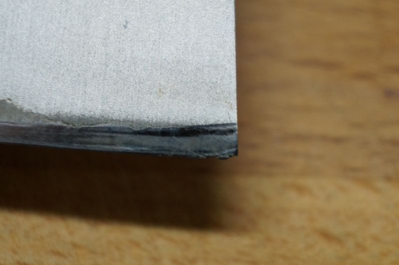

Was aber für mich der größte Kritikpunkt ist, ist der Materialfehler am Schneidenende, das scheint mir überhitzt zu sein:
Ich hab das Santoku von Gabriel frisch geschärft bekommen und nach einem Tag vorsichtiger Küchenarbeit auf einem Hirnholzbrett konnte ich schon
einen kleinen Ausbruch feststellen:
Es geht jetzt frisch geschärft, 220er, 1000er , 4000er und 12000er zum nächsten Tester.

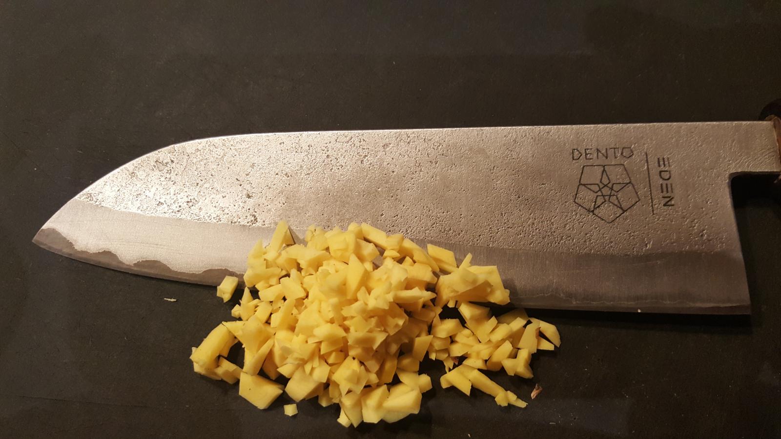

Ich dachte, ich nutze die recht ruhige Zeit des Jahres, um hier meine Eindrücke vom Dento Santoku zu hinterlassen, solange sie noch einigermassen frisch sind. Bevor ich aber einsteige, möchte ich mich herzlich bei K&T für die Überlassung der Testexemplare und bei andr.stan für die Organisation des PA bedanken!

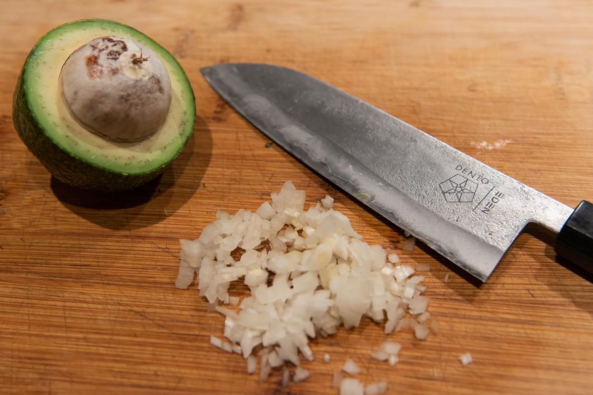

Als Liebhaber der Santoku- Form war meine Vorfreude zu Beginn des PA recht groß. Etwas gedämpft wurde sie jedoch durch die Berichte von güNef (dicke Geometrie) und suntravel (Ausbrüche durch nicht optimale Wärmebehandlung). Nichtsdestotroz halte ich die getesteten Exemplare für gute, solide Messer.
Die Spezifikationen der verwendeneten Stahlsorte (Aogami Super) kann man hier nachlesen. Es ist eine reiche Komposition, die zwar teuer ist, aber viele Vorteile mit sich bringt. Abzuwarten bleibt, ob wir in Sachen Wärmebehandlung ein "Montagsmodell" erwischt haben...
Die Schärfbarkeit kann ich nicht einschätzen, da beide Messer sehr scharf bei mir ankamen und ich nicht nachschärfen brauchte, die Reaktivität aber kann man aus meiner Sicht als gering einstufen. Klar wird die Arbeit geringfügig vom üblichen Geruch begleitet, eine Verfärbung oder gar Geschmacksveränderung konnte ich nicht feststellen.

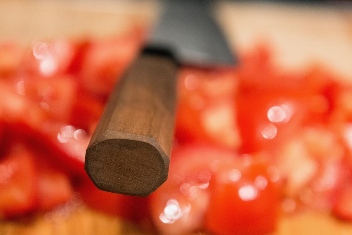

Der Griff war für mich angenehm anzufassen. Das Messer lag auch dank seinem Gewicht satt und gut in der Hand.
Das Finish finde ich sehr gelungen. Die Klinge fühlt sich rau an, das steht ihr aber ausgezeichnet. Sogar meine Frau, die man nicht für Messer begeistern kann, sagte: das schaut aber gut aus :)
Die Verarbeitung, nun ja, sie ist in Ordnung. Große Makel gibt es nicht, aber auch keine Feinheiten, die das Auge fangen. Gerundeten Rücken/Kehl sucht man hier vergeblich. Das aufgedruckte Logo ist gewöhnungsbedürftig, aber immer noch besser als das eingestanzte beim Eden Kanso.
Das Food Release war ebenfalls gut, großes "Ankleben" gab es nicht.

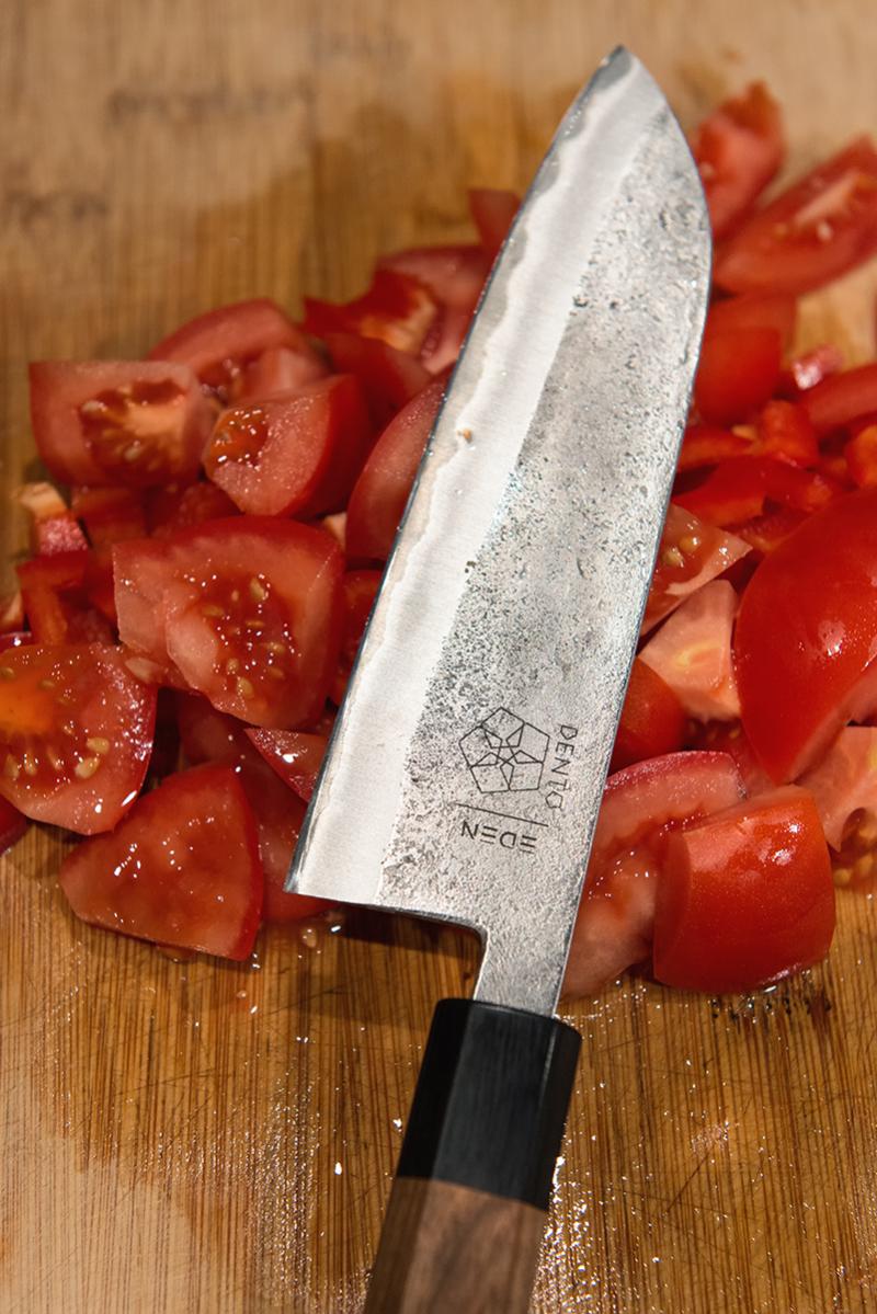

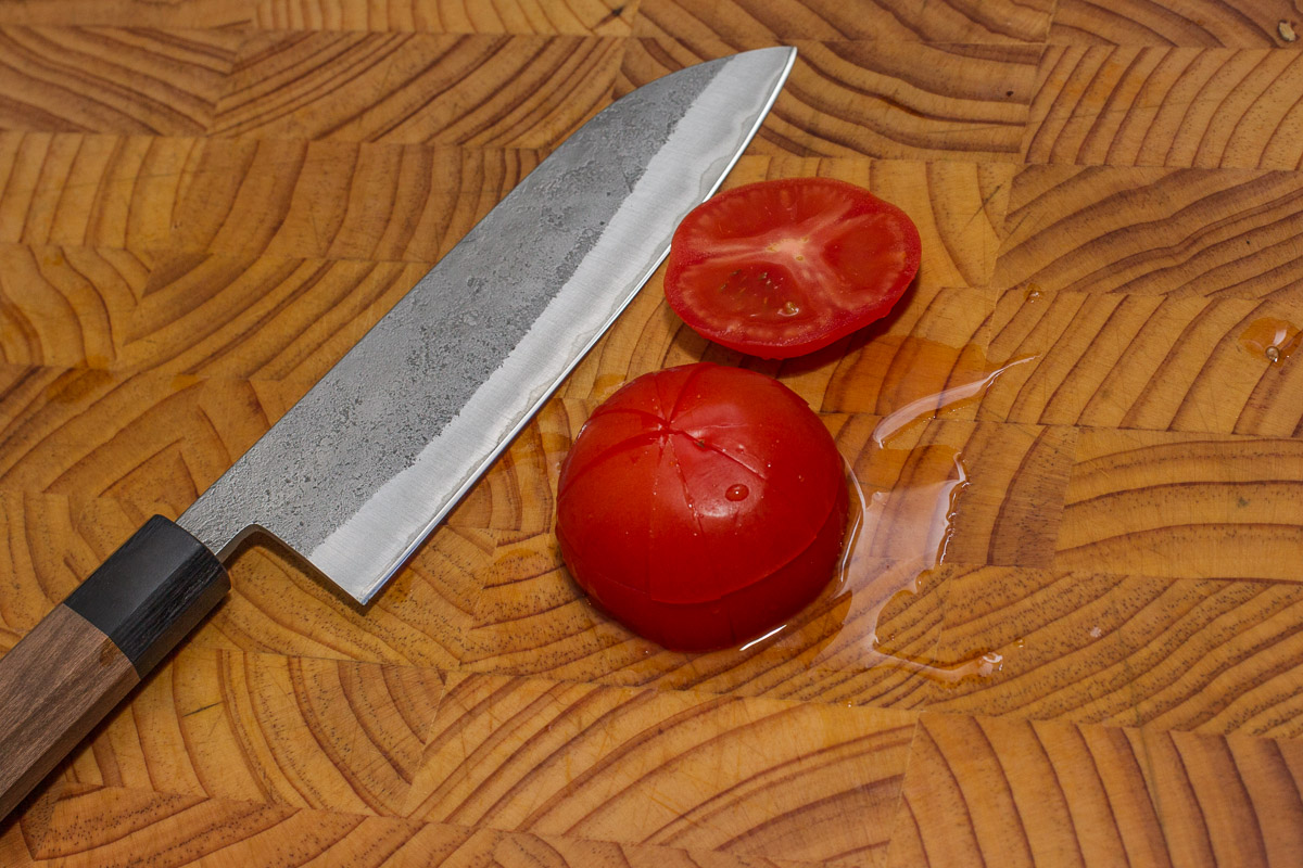

Die Geometrie ist etwas robust. Das Santoku ist damit sicherlich kein Laser, es verrichtet aber anstandslos seine Aufgaben. Bei uns zuhause wird jeden Tag frisch gekocht. Abends gibt es meistens Salat, gefolgt von Hauptgang und Früchten. Unter diesen Bedingungen wurde das Messer getestet und durften sich allen dazu gehörigen Herausforderungen stellen. Das Tomaten- Schneiden geht leicht von der Hand, bei den Möhren aber hört man ein deutliches Knacken. Das kann das aus dem selben Haus stammende Eden Kanso deutlich besser.
Hier beim Schneiden von Tomaten.
Kommen wir nun zum Fazit. Das Eden Dento ist ein solider Allrounder, der in der Küche kräftig anpackt (manche würden es sicherlich als Workhorse bezeichnen). Den aufgerufenen Preis von EUR 158,- finde ich für das gebotene Paket in Ordnung. Kaufen würde ich mir das Messer jedoch nicht. Zum einen habe ich schon bessere Santokus, desweiteren halte ich seine Geometrie für meine Zwecke nicht geeignet. Was ich hier vermisse, ist der "Haben-Wollen"-Faktor. Er hat sich weder aufgrund der gebotenen Eigenschaften, noch durch den Preis eingestellt. Bei einem direkten Vergleich mit dem Eden Kanso, hätte das Eden Dento aus meiner Sicht leider das Nachsehen. Trotzdem bin ich mir sicher, dass es seine Liebhaber finden wird.

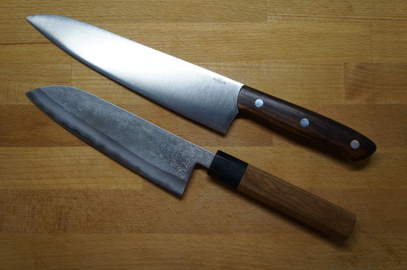

Zuerst ein Größenvergleich zwischen dem Schanz Lucidus II Gyuto und dem Eden Dento. Auch der Kehlvergleich soll hier nicht fehlen. Das Santoku ist rechts.

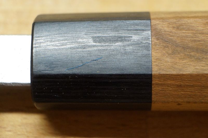

Hier in paar Detailbilder des Messers. Schön zu erkennen ist der sauber verarbeitete Griff, kein Spalt oder Unregelmäßigkeit für mich zu sehen. Die beiden Holzsorten, Kirsche und Pakka, sind stimmig. Das Klingenfinish, "Nashiji" genannt, ist recht rau und macht einen rustikalen Eindruck. Auf den Bildern sind auch die beiden Stahlsorten schön zu erkennen, mit einer schönen Patina die harte Schneidlage aus Aogami Blue Paper Stahl und die rost trägen Außenlagen. Insgesamt gefällt mir das Eden Dento Santoku ziemlich gut :super:
attachment.php
attachment.php
attachment.php
Das Blaue auf den Griffbildern ist ein Fussel von der Verpackung.
attachment.php
attachment.php
attachment.php
Auf dem letzten Bild ist der schon angesprochene Verarbeitungsfehler zu erkennen. Nicht so schön.

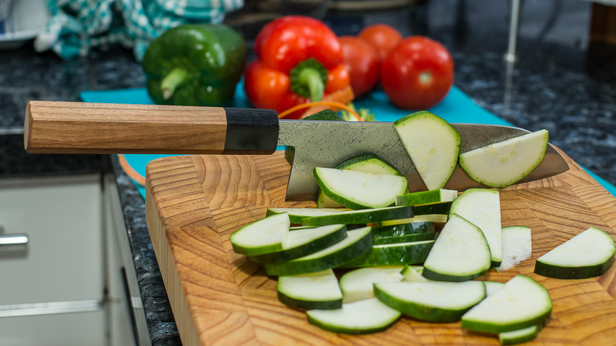

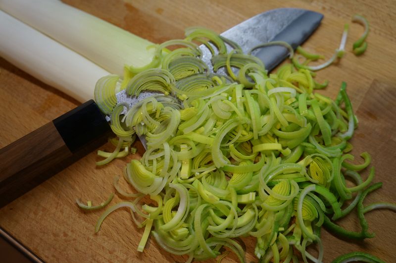

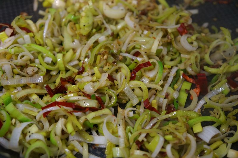

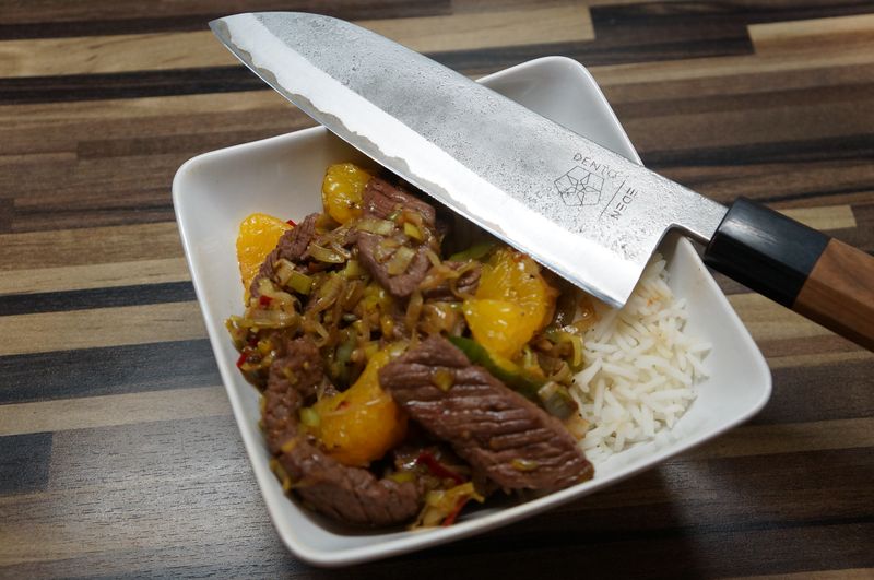

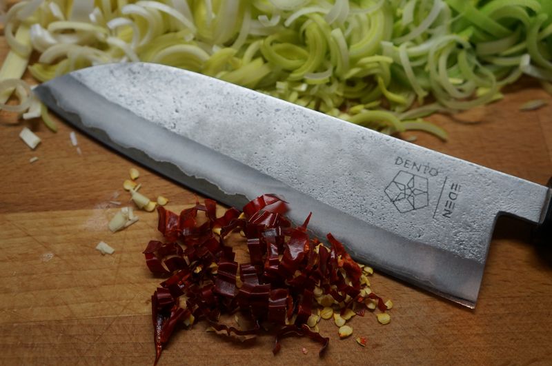

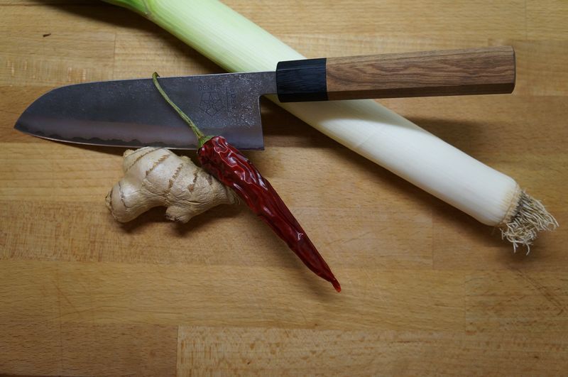

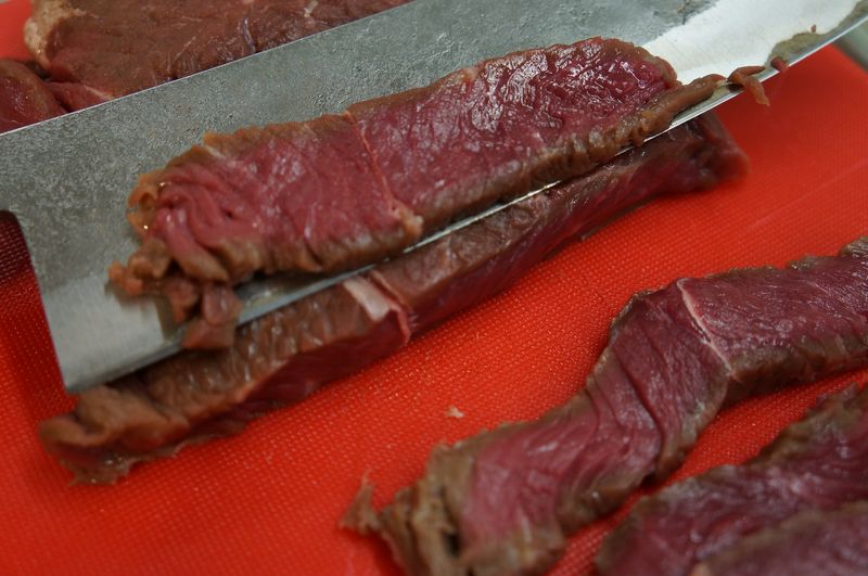

Kommen wir jetzt aber zum Praxistest. Heute gibt es Rindfleisch mit Lauch und Mandarinen. Da gibts natürlich ermal eine Mene Schnippelarbeit. Der Lauch lässt sich sauer und dünn zerteilen. Auch getrocknete Chili und Ingwer stellen das Santoku vor kein Hindernis. Fleisch schneiden macht richtig Spaß ;)
attachment.php
attachment.php
attachment.php
attachment.php
Mein Fazit
Mir gefällt das Eden Dento Santoku ziemlich gut. Der rustikale Eindruck, die Stabilität, die tolle Verarbeitung. Es macht Spaß mit dem Santoku zu arbeiten! Für mich auf jeden Fall eine Überlegung wert ;-)

Und damit komme ich zum ersten und damit für mich auch einzigen Kritikpunkt dieses Messers:
Am Schneidenende zum Griff zu liegt hier ein Materialfehler vor, eine Überhitzung des Materials, wie suntravel es bereits geschildert und fotografiert hat, wäre auch für mich eine logische Erklärung.
Der Griff besteht aus Kirschholz mit eine Zwinge aus schwarzem Pakkaholz, beides sehr ordentlich einzeln und miteinander verarbeitet, auch die Verbindung der Klinge in den Griff ist genau gefertigt.
Tja, ist schon ein wenig her daß die Messer bei mir waren, aber ein paar Notizen hab mir gemacht.
Danke für die Testmöglichkeit an alle die diese ermöglicht haben, hat schon Spaß gemacht.
Ich werd mich dieses mal recht kurz fassen, hatte leider sehr wenig Zeit für den Test.
Das Santoku ist auf den ersten Blick recht sauber verarbeitet, ich würde sagen für den Preis ganz okay. Klar könnten ein paar Details sauberer ausgeführt werden aber ich hab schon teurere Messer gesehen die auch nicht schöner waren.
Was mir gleich aufgefallen ist; das Messer ist ein richtiges Dickerchen. Ich hab mit dem Messschieber nirgends weniger als 0,4mm hinter der Schneidfase gemessen. Überraschenderweise liegt dieser Wert deutlich über dem was güNef gemessen hat aber es zeigt sich auch daß die Klingendicke sehr schnell zunimmt. Dies führt dazu daß das Messer zwar unempfindlicher wird aber schnittig ist es halt nicht. Gerade daß der Anschliff so niedrig ausgefallen ist finde ich etwas schade.
Daß das Messer eher klingenlastig ist hat mir wiederum sehr gut gefallen. Nachdem ich immer im kurzen Zugschnitt arbeite kommt mir vor daß es mit einer eher klingenlastigen Gewichtsverteilung leichter geht.
Mein Fazit zum Santoku: ich würds nicht kaufen weil es mir einfach zu dick ist und ich möchte nicht ein neues Messer gleich überarbeiten müssen.

Bericht des Passarounds K&T Eden Dento Santoku
Ich möchte mich herzlich beim Mitforumiten andr.stan und K&T bedanken. Andr.stan für das Organisieren und K&T für die "Spende".
Es geht in diesem Bericht um das Santoku hier:
attachment.php
Das Santoku hat während des Testzeitraums nicht soviel Aufmerksamkeit von mir gekriegt, wie das Sujihiki. Das hat zwei Gründe. Der Erste:
attachment.php
attachment.php
Ich weiss nicht, ob man es genügend erkennt, deswegen beschreibe ich einmal. An der Ecke der Klinge sieht man Risse, die in die Klinge reinlaufen und schon etwas gröber sind. Im Vergleich zum Sujihiki weist auch die Klinge viel mehr Scharten auf. Ich hoffe nicht, dass das ein systematischer Fehler in der Fertigung ist. Ich habe es vor dem Weiterversand auf meinem blauen Brocken etwas geschärft und habe festgestellt, dass die Schärfe gut angenommen wurde. Jedenfalls schein mein Nachtester Ceratos laut seinem Bericht mir ihr zufrieden gewesen zu sein. Wie geht man mit sowas um? Ich denke, wenn ich dieses Messer so gekauft hätte, würde ich es umtauschen lassen. Einfach, weil das kein 20€ Messer ist und ich kein Vertrauen gehabt hätte, dass die Brüchigkeit sich legt, wenn die ersten Zehntel abgeschliffen sind. Vermuten würde das aber schon, dass nach einiger Zeit der Benutzung und des Nachschärfens das Santoku seinen Dienst treu und ohne Zicken verrichten wird.
Der zweite Grund für die Vernachlässigung ist ganz einfach der, dass ich schon genug Santokus habe und mich bei diesem PA das lange Schmale gereizt hat.
attachment.php
attachment.php
Der Griff ist bei dieser Serie achteckig, die Lücken verfüllt und das Messer lässt sich gut führen. Die Klinge des Messers besteht aus einem Laminat. Der schneidende Kern aus Aogami soll auf 63 HRC gehärtet sein, laut Websitebeschreibung, und wird von zwei weicheren Lagen rostfreien Stahles geschützt(kann man auf dem Bild mit etwas Mühe erkennen). Das funktioniert sehr gut! Das Finish, grob und rustikal, nun, das ist mir egal. Wäre es komplett aus Aogami, würde ich da wohl einen zweiten Blick drauf werfen, wegen des Rostschutzes. Die Geometrie hätte ich mir hier nocht etwas schlanker vorstellen können.
attachment.php
Zum Schluss meines Ergusses noch ein Bild des Balanzepunktes. Vielen Dank an die Organisatoren, mir hat das Testen viel Spass gemacht.
alx
lang lang ist es her dass ich die zwei Messer testen durfte, hier soll es also um das Santoku gehen.
Vorab vielen Dank an andr.stan für die Organisation und an knivesandtools.de für das zur Verfügung stellen der zwei Messer, sowie an Ceratos für die Organisation der Verlosung.
attachment.php
In diesem Beitrag werde ich mich sehr kurz fassen und nur ein paar Eindrücke schildern, Hintergrund ist, dass ich für mich mein Santoku bereits gefunden habe, ich aber grundsätzlich mit der Klingenform nicht wirklich viel Spaß habe, weswegen ich bereits mein Santoku nur sehr selten nutze (eigentlich liegt es seit fast einem Jahr geölt in der Schachtel und wird somit nicht artgerecht gehalten, was ich dringend mal wieder ändern muss). Wenn es möglich gewesen wäre hätte ich auch nur das suhijiki getestet, die Messer kamen aber im Doppelpack und wenn schon ein Messer ankommt, dann wird es auch betrachtet.
So, jetzt mal auf die Schnelle:
- Fit & Finish war i.O., an der ein oder anderen Stelle hätten die Kanten schöner gerundet sein können und die shinogi-Linie lief halt auch so wie es sich gerade ergeben hat.
- Der bereits mehrfach angesprochene Fehler nahe der hinteren Ecke der Schneide ist natürlich ein no go und aus meiner Sicht auch Reklamationsgrund. Grundsätzlich sollte so etwas aus meiner Sicht bei einer Qualitätskontrolle auffallen, aber es kann halt mal vorkommen.
- Den Griff habe ich als angenehm wahrgenommen.
- Geschnitten hat das Messer bei mir nicht viel, weswegen ich hier auch nichts zur Performance sagen möchte.

Die bereits angesprochene leicht wellige shinogi-Linie
attachment.php
Hier der Fehler an der hinteren Ecke der Schneide
attachment.php
Das obligatorische Foto zum erahnen der Geometrie
attachment.php

Hier noch ein (optischer) Vergleich zu meinem Santoku
attachment.php
