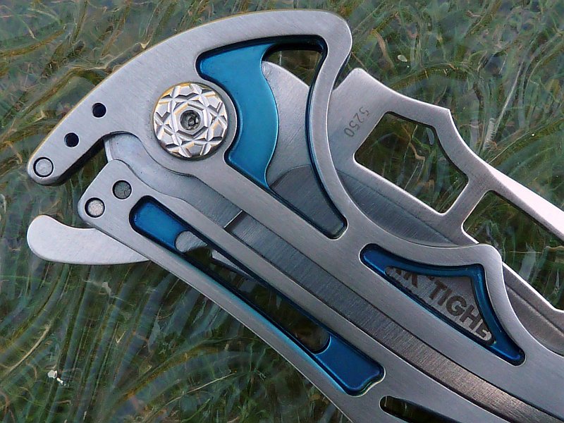

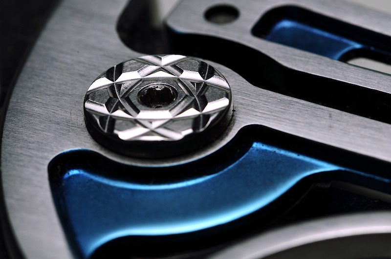

Ich bemerke nun, dass sich die Schraubung an der Klingenachse gelöst hat- aber alles wohlbemerkt nach ein paar hundert Zyklen. Zu Hause schraube ich das nach Gefühl wieder fest, dann habe ich wieder geschnappt und die Schraube löste sich in etwa wieder nach den gleichen Zyklen. Das ist also auf jeden Fall ein Problem ...
Nur zur Info: Die Achsschraube ist, wie bei den meisten Messern, mit Schraubensicherungslack gesichert. Bzw war - da ich das Messer zerlegt und wieder zusammengebaut habe, funktioniert die Schraubensicherung natürlich nicht mehr; ich hab drauf verzichtet, neuen Lack aufzutragen, ich ich mag das Gepappe eh nicht.
Achtet da ruhig mal drauf. Ich hab nen zweiten Nirk Tighe, da löste sich bisher nix.

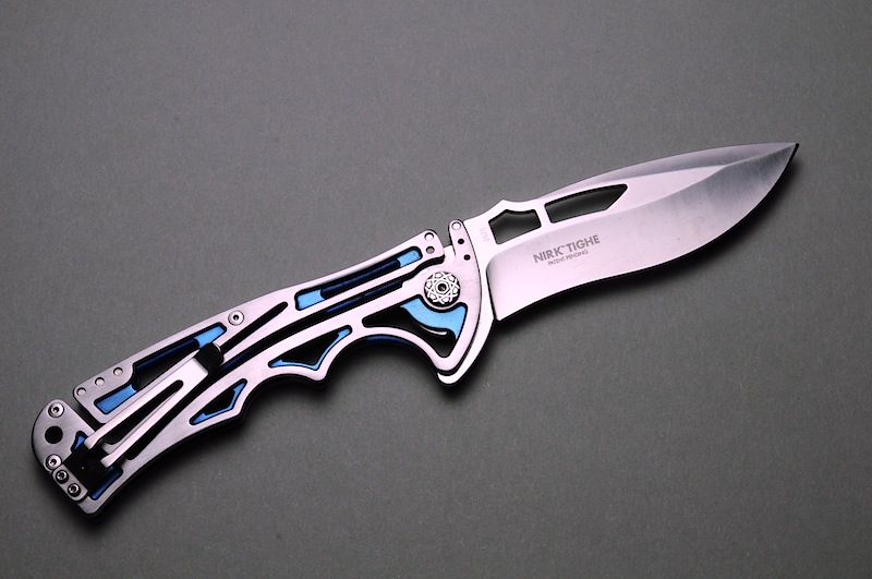

hier mein Bericht zum CRKT Nirk Tighe.
Zuerst die Daten (gefunden bei CRKT und Böker)
Gesamtlänge: 23,2 cm
Klingenlänge: 9,8 cm
Gewicht: 145 g
Klingenstärke: 3,1 mm
Klingenstahl: AUS 8; HRC 58-59
Griff/Liner: 420J2
sonst: Clip Tip up (nicht umsetzbar); Flipper
Design: Brian Tighe und Glen Klecker

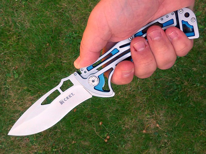

Zu diesem PA hat mich (mal wieder ;)) die Optik bewogen. Sehr cooles Design, das wollte ich doch mal befingern.

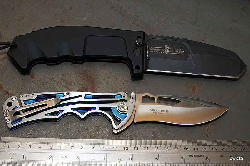

Beim Auspacken gab es dann erstmal eine Überraschung. Das Messer ist viel größer als es auf den Fotos gewirkt hat (ein Grund warum ich PAs so gerne habe; die eigene Meinungsbildung ist nur eine Mitgliedschaft entfernt :D) und der Recurve der Klinge war mir auch entgangen.

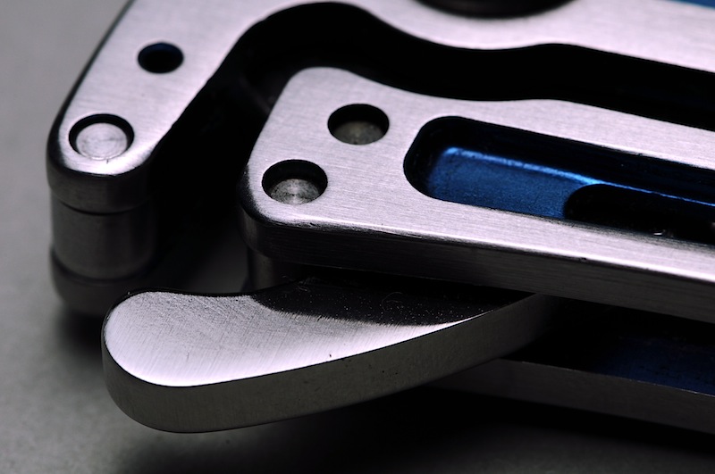

Bedient man den Flipper (mit dem Zeigefinger) klappt die Klinge auf maximal zwei Drittel des Weges aus, ohne weiteren Schwung aus dem Handgelenk geht gar nichts. Hier hätte ich etwas mehr erwartet, gerade durch die kugelgelagerte Klinge. Aber wenn man sich darauf eingestellt hat, flutscht die Klinge nur so und rastet mit einem netten Klack ein. Das macht einen Riesenspaß. Das Öffnen mit dem Daumen ging auch, man benutzt den kleineren der beiden Klingendurchbrüche, allerdings ist die Form des Durchbruchs nicht so geeignet und stellte sich auch noch als recht scharfkantig heraus. Der Flipper ist klar vorzuziehen.
Das Entriegeln des Backlocks hat einwandfrei funktioniert. Bedingt durch die skelletierte Bauweise kann man sehr schön die Funktion sehen.

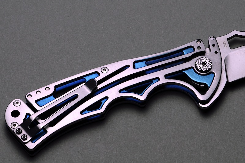

Die Handlage war trotz der vielen Kanten und Durchbrüche recht angenehm (beim stundenlangen Benutzen gibt es hier sicher Einschränkungen). Vier Finger haben problemlos Platz gefunden. Die Platinen waren an der Stelle, wo der Daumen aufliegt an der Innenseite ziemlich scharfkantig. Diese Kanten kann man sicher ohne weiteres selber brechen, das dürfte aber auch gerne schon bei der Herstellung behoben werden. Der Griff ist zur Klinge hin zu einem Fingerschutz ausgeformt, allerdings ist man so etwas weit vom "Geschehen" entfernt.

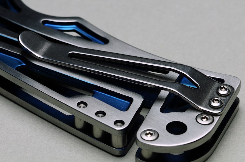

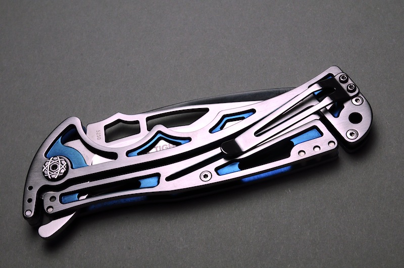

Der Clip erfüllt seine Funktion, dürfte das Messer aber gerne tiefer versenken.
Das Messer war sehr scharf, ruckzuck war eine kleine Lichtung in der Unterarmbehaarung. Das Messer hat sich sowohl in der Küche (Paprika, Brot, Wurst), im Büro (Pappe und Papier) und Draussen (Holz, Zweige) gut geschlagen. Der Recurve hat bei mir zwar das Gefühl hervorgerufen, immer nur an einer Stelle zu schneiden, aber das Ergebnis war nicht in Frage zu stellen.
Mein Fazit: Ein Messer (eigentlich zu groß für meinen Bedarf) zum Ansehen und Rumspielen :cool:, aber auch zum Benutzen.
Ich hatte wirklich Spaß beim Austesten.
Danke für den PA, die Möglichkeit zur Meinungsbildung und letztendlich auch die Chance, so ein tolles Messer zu gewinnen.
Gruß Th.
PS: Das Lösen der Schraube an der Klingenachse, ist mir trotz eifrigem Flippern nicht aufgefallen.

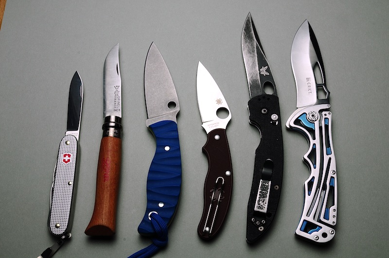

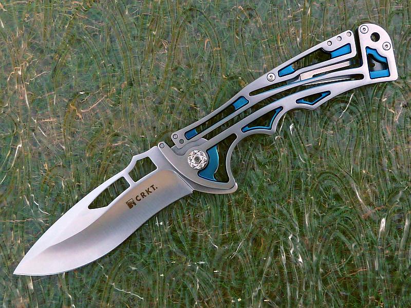

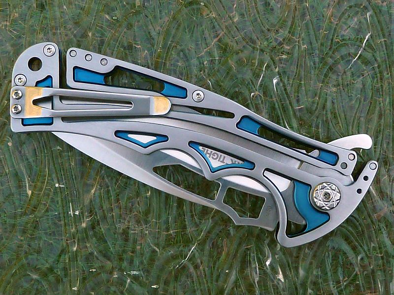

PPS: noch ein paar Bilder ...

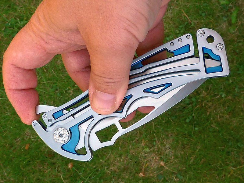

So, hier auch mein Bericht:
Erster Eindruck/Optik/Verarbeitung
Das Messer überraschte auch mich beim Auspacken mit seiner Größe. Ich hatte mir die Daten zwar vorher angesehen, aber hatte es mir trotzdem kleiner vorgestellt. Die Verarbeitung ist nach erster Kontrolle absolut sauber, es gibt eigentlich nichts zu bemängeln, außer zwei Punkten: Die Kanten des Öffnungslochs sind mir etwas zu scharf und an zwei Stellen ist die blaue Beschichtung nicht so weg poliert, wie es eigentlich soll, ist aber natürlich nur optisch.
Griff
Der Griff liegt trotz "Skelettkonstruktion" sehr gut in meinen 8,5er Händen. Die Fingermulden sind sehr bequem und der Daumen findet auch seinen Platz auf dem Übergang zwischen Griff und Klinge. Das ist jetzt nicht super bequem, aber es funktioniert. Durch den ausgeprägten Guard ist man allerdings sehr weit entfernt von der Klinge, was bei feinen Arbeiten von Nachteil ist.

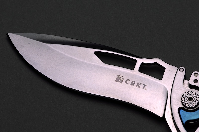

Die Klinge hat einen sauberen, symmetrischen Anschliff, der halb hoch und hohl geschliffen ist. Durch die ohnehin schon relativ geringe Stärke von 3mm schneidet das Teil sehr gut und der AUS 8 lässt sich auch super auf dem Sharpmaker nachschärfen. Recurve ist grundsätzlich nicht so mein Ding, gefällt mir hier aber sehr gut.

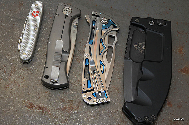

das Messerchen in der Hand. Das etwas kürzere (!) Manix XL wiegt über 50g mehr. Das spürt man.

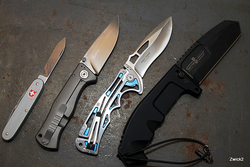

Verblüffend dann für mich und x47 der eben angesprochene Vergleich,
hier das Bild dazu
also wir hatten das Messer nicht als so groß empfunden. Es ist es aber.
Hab drauf geachtet, und: ja IMHO löst sich die Schraube nach und nach ganz gemächlich. Also ein TORX
richtet das wieder, man sollte es nur wissen.

Ja, es ist kein kleines Messer, aber im Vergleich mit solchen Brechern
wie dem Extrema Ratio RAO oder manchem Pohl Force Messern relativiert sich das schnell.

Kommen wir als erstes zum flippen. Zeigefinger angesetzt, kurz durchgezogen und klack, offen ist das Ding.
Das Ding flippt ja wie der Teufel. Hatte ich da etwas von notwendiger Handgelenkbewegung gelesen ? War absolut nicht notwendig.
Warum das so war erklärt sich jedoch ganz einfach.
Vertikales und horizontales Klingenspiel ohne Ende. Mist, kann doch nicht sein. Also Achsschraube ein wenig angezogen und schon hatten wir die Lösung.
Kein Klingenspiel mehr vorhanden, flippen geht jetzt etwas schwerer aber zumindest passt jetzt der Rest.

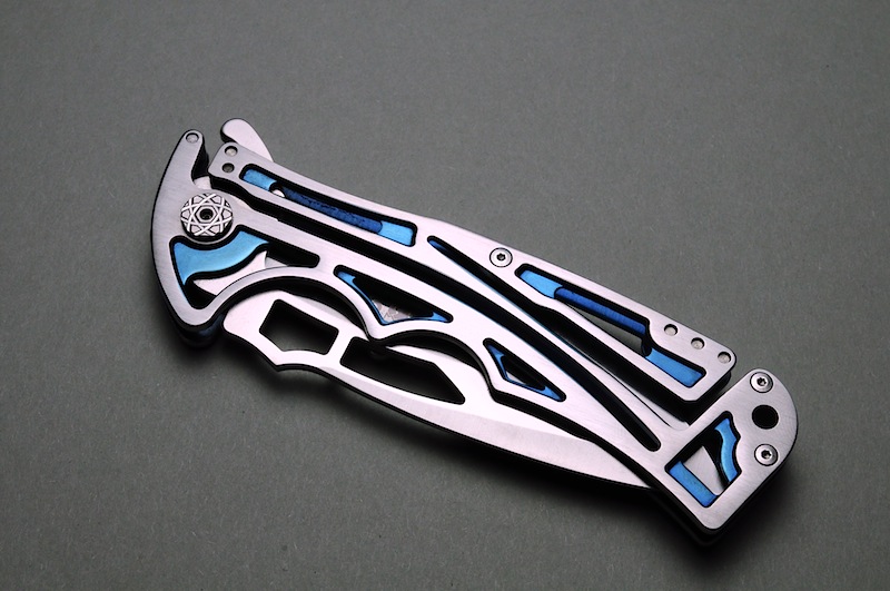

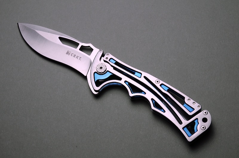

Verarbeitung ist sehr fein. Die Durchbrüche sind sauber gemacht, die blaue Beschichtung ohne Fehler.
Gerade in dieser Preisklasse muss man sich Mühe geben etwas ähnliches zu finden. Gut gemacht CRKT.
Einzig die Durchbrüche der Klinge gefallen mir nicht. Nicht wegen ihrer zu vernachlässigender "Scharfkantigkeit", nein, sie sollten in meinen Augen gar nicht vorhanden sein.
Filigraner Frame, mächtig wirkende Klinge ohne Durchbrüche wäre ein schöner Gegensatz gewesen.
Aber egal. Hat das Original nicht, hat also das CRKT auch nicht.

Hierbei ist mir dann doch die Größe ein wenig negativ aufgefallen. Aber dafür kann das Messer nichts, schließlich gibt es auch noch die kleine Variante.

Was sage ich nun als letzter der Mohikaner zum CRKT NIRK Tighe?
Ich finde das Design cool, seitdem ich zum ersten Mal ein Bild vom Original gesehen und irgendwann dann auch ein Original in Händen gehalten habe. Dabei ist an diesem Messer einiges dran, was ich eigentlich gar nicht mag: Recurve-Klinge mit komischen Löchern, beim Original auch noch mit Rillen, die ich einfach scheußlich finde (und zwar nicht wegen der Butter, die darin hängen bleiben könnte). Der Griff ist für meine Hände eigentlich etwas zu groß usw.
Die Serienumsetzung ist meines Erachtens ein ganz großer Wurf von CRKT, die Fertigungsqualität scheint mir ohne Fehl und Tadel. Tatsächlich gefällt mir diese Umsetzung mit der Klinge ohne Rillen fast besser als das Original. Und der Preis ist auch heiß. Insgesamt also eine klare Empfehlung für jeden, der für relativ wenig Geld einen Hingucker im Regal oder in der Hosentasche haben möchte (der Clip funktioniert einwandfrei). Zur Benutzung: Die wenigen Aufgaben, die das Messer bei mir als Büroviech zu erledigen hatte, hat es – wie zu erwarten – klaglos und einwandfrei erledigt. Die Rede ist von Pizza zerwirken, Kartons öffnen und zerkleinern u. ä.
Ich habe mich gefreut, dieses Messer einige Tage mein Eigen nennen zu können und würde mich noch mehr freuen, wenn ich vor Weihnachten nicht noch einmal aufs Postamt muss, um es dem Gewinner zu schicken.
