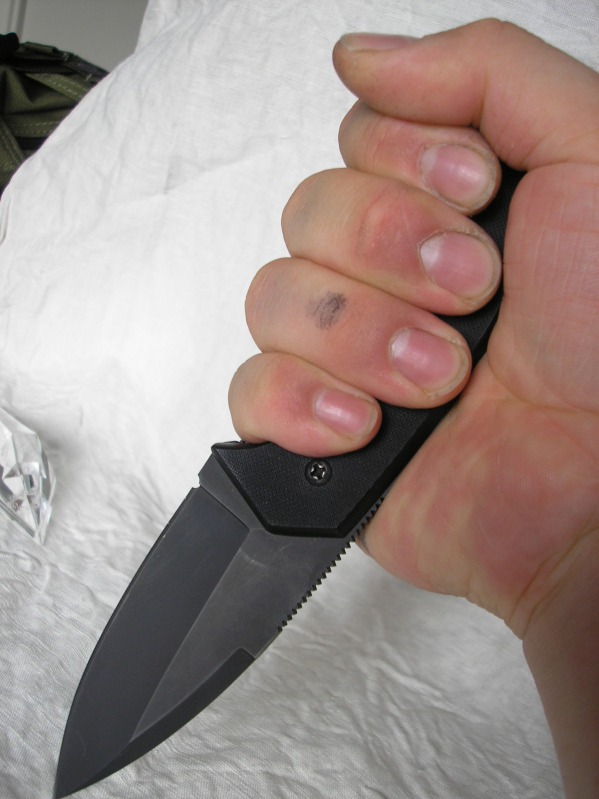

CRUCIBLE FX:
Specs folgen

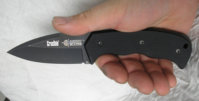

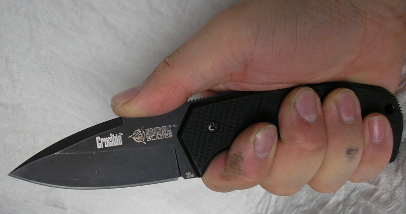

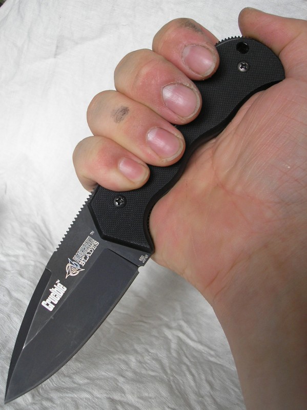

Zunächst fällt auf, dass das Konzept, einen Folder und ein feststehendes Messer im gleichen Design/Handling zu bauen eine feine Sache ist. Man kann so das richtige Werkzeug für die richtige Aufgabe wählen, ohne dass sich haptisch etwas verändert. Wer mit dem Folder zurechtkommt, der kanns auch mit dem fixed. Das ist auch praktisch für jene, die glauben, das Messer für andere Sachen mitführen zu müssen als um nur irgend ein Zeug zu schneiden (Ich warte ja schon auf die erste Schraubenschlüssel-Verteidigungs/Kampf-DVD).
Das Crucible FX liegt sehr komfortabel in der Hand. Die Klinge ist sauber verarbeitet, die fein geriffelten Griffschalen sitzen punktgenau ohne jegliche Verarbeitungsmängel.
Mir ist jedoch aufgefallen, dass die Riffelungen am hinteren Ende des Griffes (auf dem Erl) nach kurzer Zeit unangenehm in den Handballen zu beißen beginnen.
Die Geometrie der Klinge eigenet sich sehr gut auch für Alltagszueg, es erinnert ein wenig an ein UKK (Ultra-Kurz-Küchenmesser), da die Klinge gegenüber dem Heft nicht zurückspringt (wie etwa beim Spyderco Temperance).
Alles an diesem Messer ist sauberst verarbeitet. Leider war der Klingenschliff eher stumpf, also hab ich es ein paar mal auf dem Sharpmaker abgezogen (mit Erlaubnis von Beagleboy).
Zubehör: Scheide, Gürtelschlaufen, Motageplatte, Schrauben und wasnichtnochalles. Ein sehr umfangreiches Paket, es ist alles dabei, um Zillionen von Möglichkeiten auszuprobieren. Ic habe es kaum getragen, aber in der Zeit, wo ich es tat, erwies sich das Setup als komfortabel.
Was mir auffiel:
Die Scheide hält das Messer sicher, lässt aber kein ordentliches Greifen des Messers beim Ziehen zu, da sie den Griff zu weit umschließt. Man muss also mit Ring- und kleinem Finger ziehen und kann erst dann den Griff ordentlich um das Messer schließen. Das ist eigentlich gut genug.
Weil mir gut genug aber meist nicht reicht, hab ich ein Kydex dazu gebastelt, mit dem ein besseres Ziehen möglich ist. Da ich nicht wollte, dass es an der Halskette getragen wird, habe ich es als reines Gürtelschlaufen-sheath aufgebaut, das ohne Nieten auskommt und von den Schrauben zusammengehalten wird.

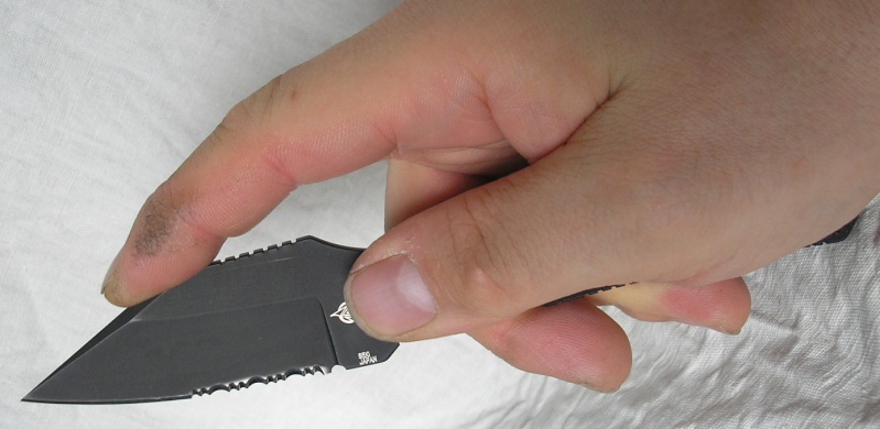

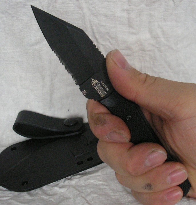

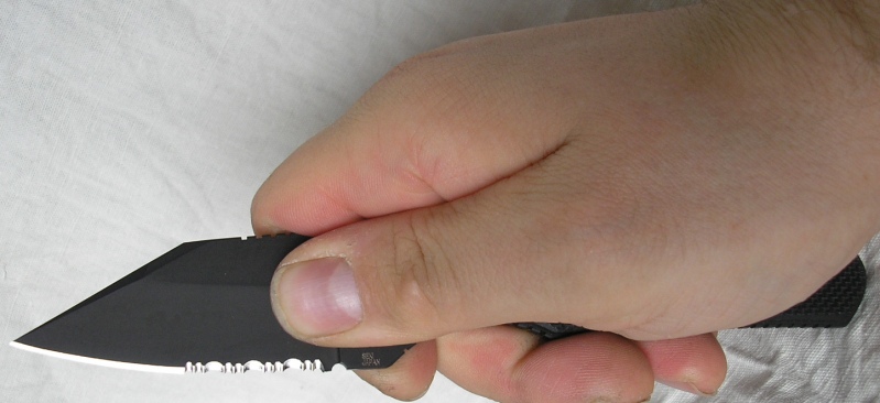

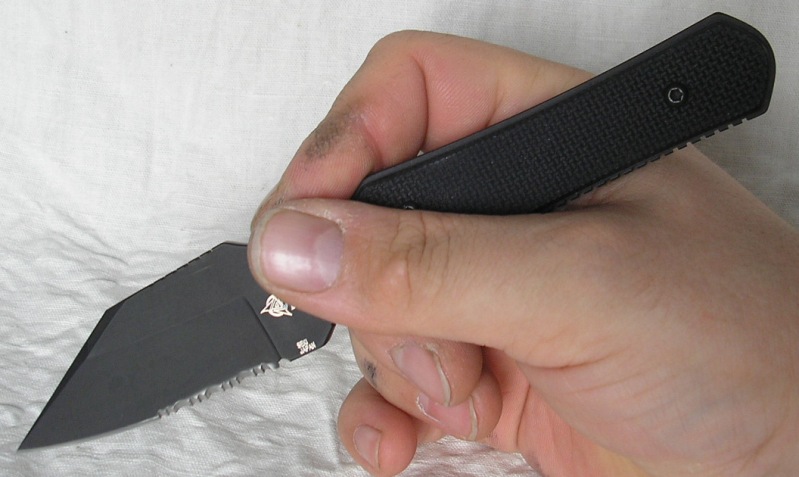

KALISTA
Das Kalista ist ein feines Messerchen, mit dem man so ziemlich alles machen kann. Es liegt toll in der Hand, ist leicht, hat eine ausreichende Klinge und einen langen Griff.
Das G10 ist wesentlich gröber geriffelt als das des Crucible. Für meinen Geschmack erschwert das sogar die Griffwechsel. Die Riffelungen sind mir sympathischer als auf dem Crucible, da sie nicht so unangenehm beißen, aber trotzdem Halt geben.
Für die Scheide gilt das selbe wie beim Crucible FX. Lediglich habe ich dafür kein Kydex mehr gebastelt, da die Zeit davonlief.

Meine Eindrücke vom Crucible FX:
Das G10 ist fein geriffelt und fühlt sich in der Hand sehr angenehm an.
Das Messer ist insgesamt dicker wie erwartet. Es liegt nicht schlecht in der Hand, aber mich hat die Kuhle in der Griffmitte immer gestört.
Beim längeren Arbeiten nervt, wie Revierler schon schrieb, die Riffelung am Griffende sehr.
Die Klingenform gefiel mir sehr, ähnelt diese doch meinem EDC, dem Spyderco Native 3.
Die ganzen Tragemöglichkeiten sind eine sehr interessante Sache, doch das Messer hat seinen Weg nur an meinen Gürtel und in die Hosentasche gefunden. Die original Scheide wurde dabei schnell von Revierlers Kydex abgelöst.
Zudem wurde es nur im häuslichen Umfeld getragen da es im Betrieb doch eher für starkes Unverständiss gesorgt hätte.
Nun zum Kalista:
Das G10 könnte für meinen Geschmack lieber so strukturiert sein wie das vom Crucible, also feiner.
Die Handlage gefiel in allen Griffpositionen. Die Klingenform ist universell einsetzbar.
Die Serrations brachten beim Kampf gegen ein Baguette einen Vorteil, störten aber beim Schnitzen ungemein.
Das Kalista ist recht schmal und wurde IWB mitgetragen.
In Plain wäre das Kalista mehr als eine Überlegung wert.

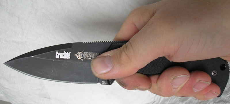

Das Crucible ist ein gutes Arbeitsmesser, stabil, scharf und eigentlich 'ne gute Handlage, wenn nicht die Griffmulden wären. Der Griff läßt sich zwar fest greifen, jedoch stört mich die Kontur der Fingermulden beim längeren arbeiten.
Die rauhe Griffstruktur ist für mich ok., auch die Riffelung am Griffende. Der Reversegriff ist auch nur mit Schneide nach außen komfortabel.
Das Kalista fand ich auf den ersten Bilder potthässlich und wenig brauchbar, aber als ich es in der Hand hielt, mußte ich meine Meinung ändern. Gut, 'nen Schönheitspreis wird's wohl nicht kriegen, aber war die Brauchbarkeit und Handlage angeht, gibt's von mir fast volle Punktzahl.
Einzig der Wellenschliff ist nicht mein Ding. Als Neckie ist es mir auch etwas zu schwer. Und mir fehlt ein Fangriemenloch.

Auf das Kalista hatte ich mich sehr gefreut. Aber leider konnte ich mit dem Teilwellenschliff noch weniger anfangen. Bei so einem kleinen Messer, wäre wirklich zu überlegen, ob eine "plain only" Version nicht reichen würde.
Die Fingermulden oben und unten am Griff fand ich zu sehr Schema F, etwas weniger Radius dafür mehr human touch wäre handlicher ohne störende Kanten.
Über Hohlschliffe kann man denken, was man will, mir gefällts nicht.
Ein paar Löcher mehr im Tang und es wäre weniger Grifflastig. Ganz schön schwer für so wenig Messer.
Grundsätzlich eine sympatische Idee. Mit gefiel die Klingenform so gut. Allerdings könnte der Liebhaber mit dem vergleichbaren Spyderco Modell besser wegkommen. Vorher am besten vergleichen.
Das Crucible habe ich mir dann eben länger angeguckt. Zunächst zu den Scheiden: Ich bin nicht dick, vielleicht ist das auch das Problem, denn mich stört es, wenn der Griff an der Seite drückt. Also No Chance, das habe ich nicht weiter geprüft.

Erste Eindrücke - eines vorweg, interessiert hat mich nur das Kalista. Daran hat sich auch nichts geändert.
Kalista - - ich werde es jetzt die erste Wocher herumtragen, und hab sonst auch kein Messer dabei. Schneiden im Alltag geht so lala - der blöde Wellenschliff halt. Aber es ist komfortabel zu tragen.
Positive Dinge:
+verschiedene Griffpositionen möglich
+IWB funktioniert gut
+Riffelung auf der Griffunterseite; auch insgesamt sehr griffig
+klein, aber solide
Negative Dinge:
-Teilwelle - ganz, ganz schlecht. Zum einen kann man nun mit beiden Teilen der Klinge nichts mehr anfangen, zum anderen ist sie mir nicht aggresiv genug. Entweder ganz oder gar nicht.
Dinge, die ich gerne anders hätte:
* Die Riffelung könnte ruhig um den ganzen Griff herum verlaufen - das würde auch dem Daumen mehr Halt bieten
*Top swedge - ich würde sie anschleifen, wäre bei dem Design und dem angedachten Verwendungszweck nur konsequent. Das Messer wurde ja auch im Hinblick auf Kali-Techniken konstruiert, mich würde es doch wundern, wenn die Kali-Menschen sich über eine scharfe Seite mehr beschweren würden. Wenn doch, gerne eine email an mich, ich lerne gerne dazu.
*Lanyard-Loch wäre nett.
Crucible - ich kann dem Messer wenig abgewinnen. Irgendwie.
Positiv:
+ Riffelung an der Griffunterseite - schönes Detail!
Negativ:
-Gewicht
-Verabreitung - die Griffschalen sind nicht immer bündig mit der Klinge, und das an Stellen, wo dies eindeutig nicht beabsichtigt ist
*Die Spitze kommt mir, besonders auf die letzten 2mm, recht dünn vor - daran ist grundsätzlich nichts auszusetzen, aber das Messer ist eigentlich eine ziemliche Wuchtbrumme. Hebeln ist aber nicht drin, wegen der dünnen Spitze. Entweder man konstruiert die Spitze auch solide, à la Strider, oder man macht das Ding halt etwas dünner, Richtung Kalista, mit durchgeschliffener Swedge. Beide Messer sind schließlich nicht zum Kartoffeln schälen gebaut, da kann man auch ruhig Nägel mit Köpfen machen. So ist es, in meinen Augen, nichts Halbes und nichts Ganzes. Nur schwer halt.
