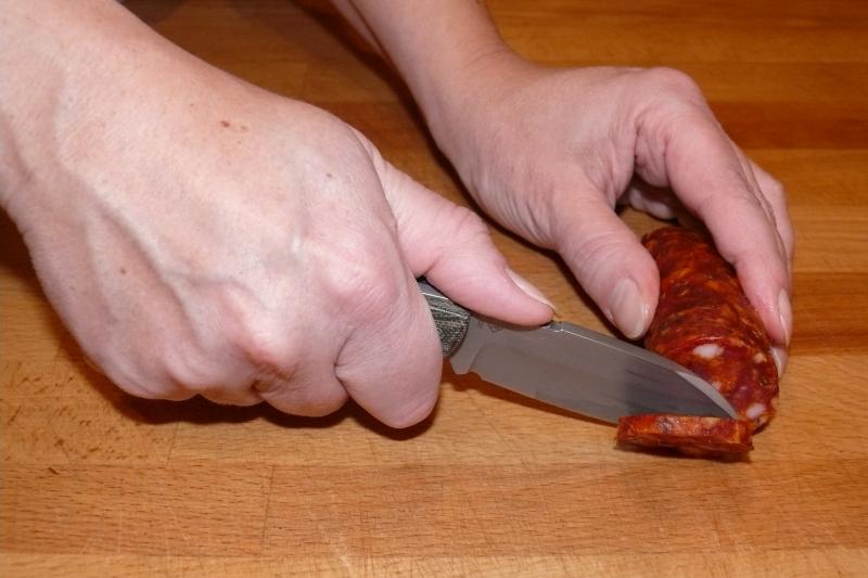

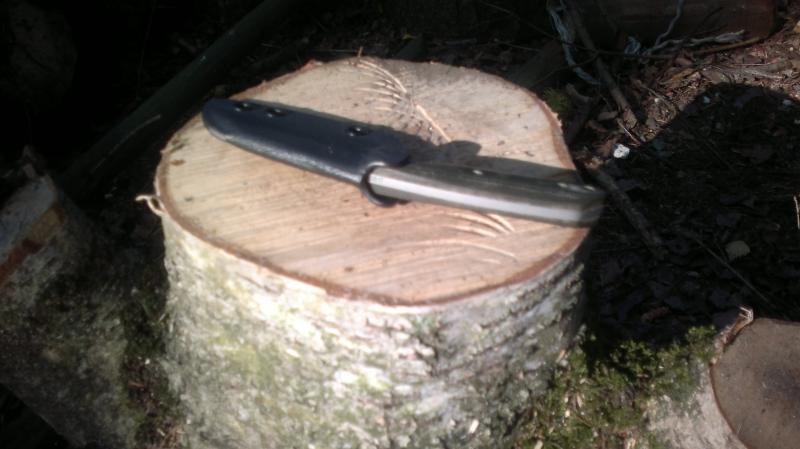

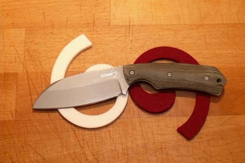

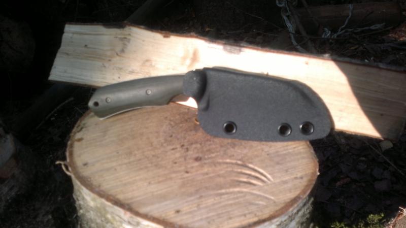

Juten Abend,
diesmal habe ich die Ehre das erste Review eines Passarounds zu schreiben.
Beagleboy hatte uns das Böker+ SOB zur Verfügung gestellt.
Das SOB ist ein kleines,handliches Fixie wie ich sie zur Zeit besonders schätze.
Jim Burke zeichnet für das Design verantwortlich. Die Klinge besteht aus 12C27 Stahl der matt gestrahlt ist und grau-grünen Canvasmircata-Griffschalen.Das Messer kommt in einer Kydexscheide und kam mit großem Tek-Lok daher.
Mein erster Eindruck nach dem Auspacken war..uii ist das niedlich, beim in die Handnehmen...uff, ist das schwer. Nein, richtig schwer ist es nicht ( 106gr.)-es wirkt aber so.
Meine Messungen ergaben: Gesamtlänge 16,6 cm
Klingenlänge 8,5 cm
davon Schneidfläche 7,5 cm
Klingenstärke 4mm
Der Griff ist ziemlich schlank und filigran, liegt aber angenehm in der Hand und erlaubt verschiedene Griffpositionen.Die Griffmulde für den Zeigefinger paßt wie A.... auf Eimer. Die Farbe des Mircatas gefällt mir nicht so, ist irgendwie eine Unfarbe a la " Hornhaut-Umbra"--hätte ich mir etwas kräftiger gewünscht.
Die Klinge hat eine modifizierte Schaffußform die ihre Stärken bei geraden, ziehenden Schnitten hat-- ein echter EDC-User :super: Die Schärfe "out of the box" war gut. Auf dem Klingenrücken bieten sechs Riffelungen einen guten Platz für den Daumen um zusätzlichen Druck auf die Klinge zu geben.
Die Klinge soll laut Katalog ein Stonewash-Finish haben, ich finde es einfach nur leicht gestrahlt-das Finish des Böker Bender fand ich wesentlich besser.
Die Scheide saß tadellos-nahezu perfekt. Sie war mir aber mit dem Tek-Lok wieder zu groß. Zum Glück gibt es ja Nestors Leder-Kydex-Adapter:super:
Das Messer meisterte alle Aufgaben eines Großstadtindianers ohne Fehl und Tadel. Ich mag es:hehe::hehe::hehe:
Vielen Dank an Marc und Firma Böker für die Möglichkeit des Testens.
Edit: Ich sah in diesem Messer einen sehr zivilen EDC-User, jedoch als ich es Chamenos in seinem Laden übergab und er damit hantierte fiel es mir wie Schuppen aus den Augen.....man sieht es wohl nicht selber, sondern nur in "fremden" Händen--- dieses Messer ist auch ein fieser,kleiner Fighter--- er sah in Chamenos Pranken fast aus wie ein Push-Dagger:steirer::steirer:
Schalom Excalibur

Moin
Ich habe an diesem Passaround teilgenommen, weil mich so ein seltsames Bauchgefühl mehrfach von einer Bestellung hat Abstand nehmen lassen.
Denn eigentlich passt das SOB perfekt in mein Beuteschema.
Als ich es nun ein paar Tage begrabbeln und befummeln durfte, wurde mir klar, dass mich mein Bauch da nicht veräppelt hat.
Das Sob ist sauber geschliffen und gefinisht und die Kydex sitzt wirklich einwandfrei.
Aber: dieses Messer ist kein EDU.......... die Betonung liegt hier auf dem U für User.
Die Fotos von Excalibur zeigen deutlich, welche Griffhaltungen mit diesem Messer möglich sind.
Und das sind nicht die Positionen mit denen man eine Schrippe aufschneidet oder einen Apfel für den Nachwuchs schält.
Dass Jim Burke in seinem Vormessermacherleben Polizist war, merkt man diesem Knirps schnell an.
Und der eigentliche Einsatzzweck ist wohl eher der, dem auch das Ka-Bar TDI dient.
Natürlich lassen sich mit dem SOB Pappkartons kleinschneiden oder die Salami in Scheiben teilen..... da gibt es aber deutlich geeignetere Messer für.
Für ein "normales" Schneiden ist die Klinge nämlich zu stark zum Griff abgewinkelt.
Was mich noch gestört hat waren die Griffschalen.
Ich weiß, dass es günstiger ist, die Griffschalen etwas kleiner als den Erl zu machen. Das spart das Anpassen nach der Montage.
Aber das muss dann auch irgendwie "deutlich" gemacht werden.
Z.B. in dem dei Griffschalen eben sichtbar "kleiner" sind.
Beim SOB sind die Griffschalen nur minimal kleiner als der Erl. Dadurch hat man einfach das Gefühl, dass da das Anpassen vergessen wurde.
Wenn also der Erl mehr oder weniger gleichmäßig 2mm breiter ist, dann sieht sich ein 10tel Millimeter Unregelmäßigkeit weg.
Sind die Griffschalen aber nur 3/10tel kleiner, dann fällt dieses 10tel eben unangenehm auf.

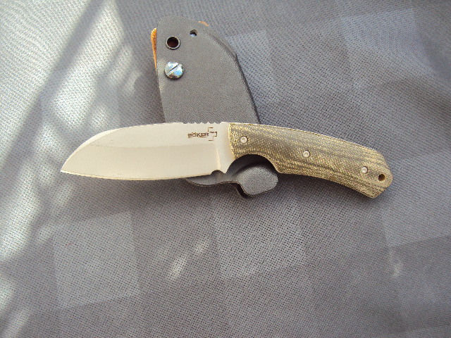

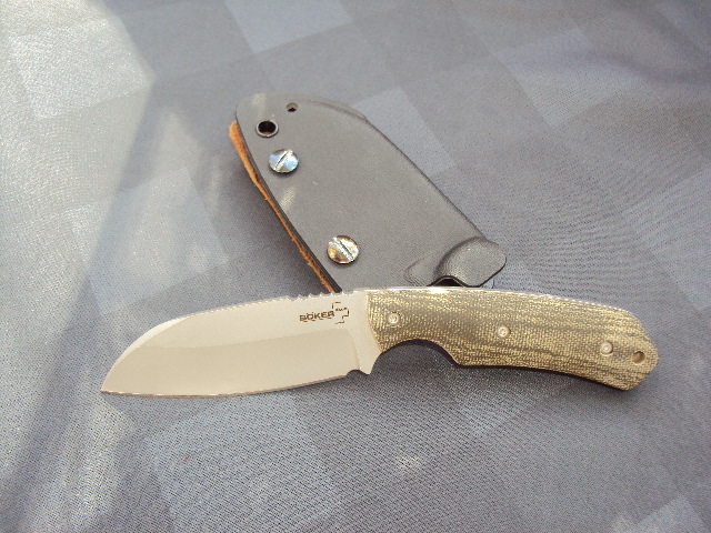

Mein Erfahrungsbericht mit dem BökerPlus Messer "SOB" von Jim Burke
So, ich fang jetzt mal mit einem „Auspackbericht“ an: :cool:
Paket zufällig aufgefunden, ist relativ groß das Paket. Sollte das nicht ein kleines Messer sein !?
Geöffnet, jede Menge Papier und noch ein Paket, diesmal etwas kleiner.
Das auch geöffnet und ein Messerchen in einer Kydexscheide kommt zum Vorschein. Ach wie süß. Da drunter liegt ein „Tek-Lok“, der genauso groß ist wie die Scheide. Eine leichte Irritation überkommt mich. Ist das wirklich ernst gemeint mit dem Tek-Loc? Der Griff ist ja relativ kurz. In die Hand genommen, liegt gut in der Hand, hat genug Volumen. Das Messer aus der Scheide gezogen, huch wo kommt denn die große Klinge auf einmal her? Zwei mal wieder in die Kydex-Scheide hineingesteckt und erneut gezogen. Da durch, das der kurze Griff in der Hand verschwindet wirkt das Messer deutlich größer. Beim genaueren Hinsehen entdecke ich einige Kratzer auf der Klinge, vermutlich von der Scheide. Der Nachteil einer gestrahlten Oberfläche. Da mir die Zeit für die genauere Erforschung oder gar die Montage des „Tek-Lok“ fehlt, das Messer einfach in die linke hintere Hosentasche gesteckt und los gehs. Ging problemlos.
Scheide und Tek-Lok:
Am nächsten Morgen habe ich dann die Scheide genauer abgesehen und erst mal testweise einen alten IWL aus Gewebe montiert, dann mit Paracord rumgespielt (klappt nicht richtig wenn die Löcher nur auf einer Seite sind) und letztendlich dann doch den „riesigen“ Tec-Loc mit dem Griff schräg nach hinten montiert. Dabei ist es dann geblieben. Beim Hosenwechsel einfach an den nächsten Gürtel geclipt und fertig. Das ziehen und wegstecken klappt einhändig dank einer Ausnehmung für den Daumen problemlos. Absolut keine Probleme beim täglichen tragen im Auto, bei der Gartenarbeit, oder sogar beim aufbauen von Traversen und Licht. Die Scheide und der Clip halten das Messer sicher wo es hingehört. So wünsch ich mir ein EDC.
Stahl:
Als Stahl kommt laut Böker „der schwedische 12C27" zum Einsatz.
Das Messer wurde am ersten Tag kurz abgezogen und
bevor ich es verschickt habe noch einmal. Das war alles.
Da gab es gar nichts dran zu meckern und es wurde von mir nicht geschont.
Klinge:
Ich habe damit geschnitzt, Kartons zerkleinert und alle sonstigen anfallenden Arbeiten des Tages erledigt. Auf dem Brettchen bietet sich tatsächlich ein ziehender Schnitt an, wobei jedoch nur die ca. 20 mm nach der Spitze im Einsatz sind. Größere Küchenaufgaben hatte ich diesmal nicht zu bewältigen, Schinken, Äpfel und Brot meisterte es problemlos. Ein echtes Kochmesser sieht allerdings anders aus, aber das hat ja auch wohl niemand erwartet.
Fazit:Das SOB ist ein gutes solides kleines Messer und mit der Scheide ein echtes EDC.

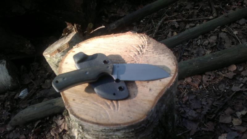

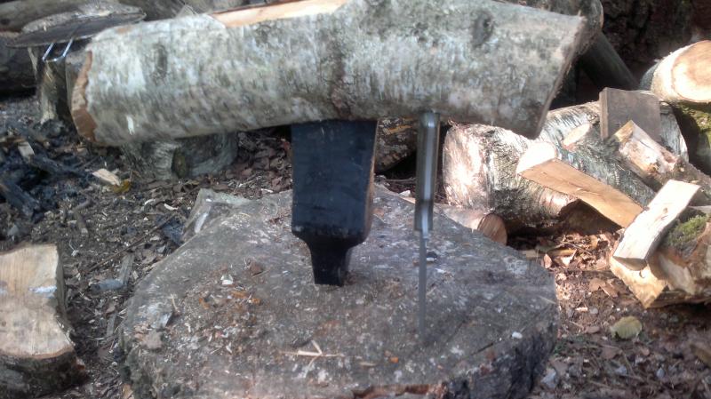

Hallo zusammen, ich finde endlich Zeit und Muße, meine Gedanken zum SOB niederzuschreiben.
Zunächst möchte ich mich bei Marc für den Passaround und Claus für die Goodies bedanken. :super:
Ich schicke vorweg, dass mich dieser Passaround vor allem deshalb interessiert hat, weil ich seit Jahren verschiedene Einhand-Folder mit Begeisterung als EDC trage, und nun neugierig darauf war, wie sich ein kleines Fixed im Alltag in der Hosentasche schlagen würde.
Mein erster Eindruck nach dem Auspacken war ein guter, das SOB liegt mir trotz des recht kleinen Griffes gut in meiner Hand (Handschuhgröße 10). Die Kanten des Griffs sind schön verrundet, da stört es auch nicht, dass die Griffschalen ein paar Zehntel mm kleiner als der Griff sind. Die kleine Kante fällt beim Benutzen überhaupt nicht auf. Die Daumenauflage ist spürbar, aber nicht schmerzhaft spürbar. Meine Frau hingegen konnte sich mit dem Griff nicht anfreunden, für sie war es ein „Noch-nicht-4-aber-auch-nicht-mehr-3-Finger“-Messer
Die nach vorne geneigte Klinge erinnert mich eher an ein Haumesser, ich glaube dabei würde sich ein Leichtgewicht wie das SOB aber nicht besonders wohl fühlen :glgl:
Für mich ein Highlight war die Gürtelbefestigung per Tek-Lok. Da das mein erstes Tek-Lok war, habe ich auch eine Menge Zeit damit verbracht, verschiedene Positionen und Winkel am Gürtel auszuprobieren. Leider konnte ich hierbei keine dauerhaft bequeme Trageposition finden, die einerseits nicht kneift und andererseits nicht zu sehr unter dem Hemd abzeichnet. Hier bin ich von meinen Foldern sehr verwöhnt, die sieht und spürt nämlich niemand, wenn ich sie in der vorderen Hosentasche einklipse, weder ich noch meine Umwelt. Ich habe mir daher das SOB mitsamt Scheide, aber ohne Tek-Lok, in die Hosentasche gesteckt, kompakt genug dafür ist es.
Das Tek-Lok wäre für mich aber erste Wahl, wenn es mir egal ist, ob man das Messer sieht oder nicht, beim Zelten oder Wandern etwa.
Der zweite Eindruck war ein wenig ernüchternd. Wie bereits vor mir gesagt sieht man dem Messer die Benutzung an, der Griff ist nicht mehr grün, sondern fast schwarz, die Klinge hat von der Kydex-Scheide viele glänzende Streifen und die Distanzhülsen unter dem Griff sind leider nicht rostfrei.
Die Scheide ist für mich der Hauptgrund, warum das SOB optisch so ungewöhnlich schnell altert. Das Messer hält offensichtlich nur durch Reibung an den Klingenflanken in der Scheide, nicht etwa durch einen dafür vorgesehenen Vorsprung am Parierelement oder der Daumenauflage. Dazu ein wenig Staub oder Sand in der Scheide schon glänzt die eigentlich schön satinierte Klinge wie eine Spechkschwarte.
Die Arbeit mit dem SOB war hingegen recht angenehm, aber erst nachdem ich mir die Schneide etwas genauer angesehen hatte. Die Form des SOB lädt dazu ein, ziehende Schnitte mit dem Zeigefinger lang auf dem Klingenrücken zu machen. Erwartungsgemäß war die Schneide daher an der Klingenspitze auch am meisten beansprucht und musste kurz nachgeschärft werden. Danach gab es aber keinerlei Beschwerden über die Schnittleistung mehr. Auch das Öffnen und zerkleinern von Kartons, Schnitzereien und das Zubereiten von Brotzeiten gehen mit dem SOB gut von der Hand. Die nach vorne geneigt Klinge bietet hier den Vorteil dass man mit den Fingern genug Abstand zur Schneidunterlage hat. Einzig der Hohlschliff hat mich ein wenig genervt, wenn wieder mal ein Apfel nur halb geschnitten und dann gespalten wurde.
Alles in Allem kann ich sagen, dass das SOB ein kompakter Allrounder ist, der auch bei nicht an Messern interessierten Personen Neugier weckt.
Nur bei der Scheide könnte man noch nachbessern.
