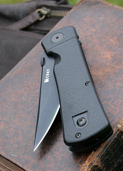

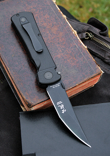

Testbericht: CRKT Hissatsu Folder
Technische Daten:
outburst assisted opening mit autolawks safety
Klingenlänge: 9,8 cm
klingendicke: 4 mm
Stahl: Aus8
Grifflänge: 12,7 cm
Klinge: 9,7 cm
Interframe konstruktion: 410j2 stahl
Griffmaterial: Zytel
Gewicht: ca. 164 gr.
Preis: ca. 85,50-99,90 Euro
Der Hissatsu Folder ist mir das erste Mal im Böker Katalog im Bereich der
CRKT Neuigkeiten in diesem Jahr aufgefallen. Auf dem Foto sah für mich das Messer sehr filigran und zerbrechlich aus mit einer irgendwie zu kleinen und schmalen Klinge zu dem kantigen Griff.
Deshalb war ich froh, dass ich das Messer erst einmal im Rahmen einen Passarounds testen konnte.
Mit 164 Gramm ist der James Williams Entwurf kein Leichtgewicht. Auch der erste Eindruck des Fotos, dass es sich um ein kleines filigranes Messerchen handelt wurde schnell beseitigt. Das Messer hat eine stattliche Größe.
Der Griff besteht aus Zytel mit Stahleinlagen. Dies lässt die ganze Konstruktion sehr stabil wirken. Die Griffschalen lassen sich nur ganz minimal im geöffneten Zustand zusammendrücken. Das Zytel macht einen haptisch hochwertigen Eindruck.
Die fein "geperlte" Oberfläche wirkt dezent und schaut sehr gut aus. Erinnert mich ein bisschen an Rochenhaut. Passt zum Messer und der Klingenform sehr gut. Jedoch leidet die Griffigkeit etwas unter der feinen Oberfläche.

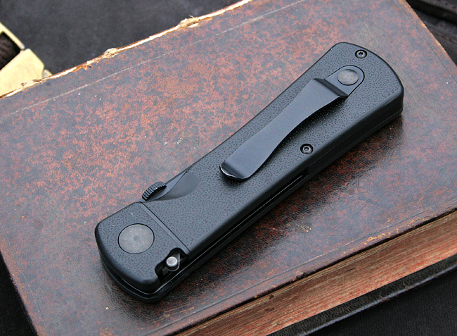

Der Clip ist recht schlicht gehalten und wird mit nur einer Schraube, welche durch den Griff geht, von der anderen Seite fixiert. Die Clip-Spannung ist sehr angenehm: nicht zu fest. Das das Messer nur "tip up" zu tragen möglich ist, störte mich nicht. Mit 12,7 cm im geschlossenen Zustand jedoch im Grenzbereich, was ich in den vorderen Jeanstaschen tragen möchte.
Die Klingenbeschichtung ist gleichmäßig und zeigt bisher keinerlei Abnutzungserscheinungen. Insgesamt ist das Messer sehr sauber und hochwertig verarbeitet.

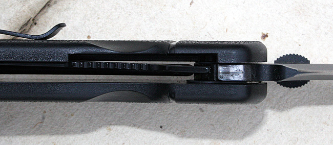

Etwas unterdimensioniert finde ich die Torxgröße für die Klingenachse, welche CRKT gewähl hat (T8). Diese wirkt optisch optisch zu klein.
Geht man "entschlossen ans Werk" (mit etwas Schwung im Daumen), wenn es heisst das Messer mit dem Outburst Mechanismus zu öffnen, ist der Wiederstand nicht so extrem (wie oft erwähnt). Erhöht man jedoch die Kraft langsam, bis die Feder "greift", hat man schon ein paar Rillen im Daumen.
Das Messer öffnet mit einem satten Klacken. Liner und Autolawks rasten ein.
Ist man kein Outburst gewöhnt, muss man sich erst etwas anfreunden, dass eine extrem spitze und scharfe Klinge nun im Alleingang unterwegs ist. Etwas "spielen" nimmt jedoch die ersten Befürchtungen, das die Klinge unkontrolliert zu ungewünschtem Schnittgut gelangt. Die Klinge steht im geschlossenen wie auch im geöfneten Zustand schön mittig
ohne nennenswerten Klingenspiel. Die Klinge läuft übrigens auf zwei unterschliedlich großen Teflonwasher.
Der Liner hat ordentlich Spannung und steht im mittleren Bereich der Rampe. Diese steigt jedoch ab diesem Punkt stark an, so das ein Durchschlagen nicht zu erwarten ist. Meiner Meinung nach wesentlich besser als bei meinem M16 Exemplar.

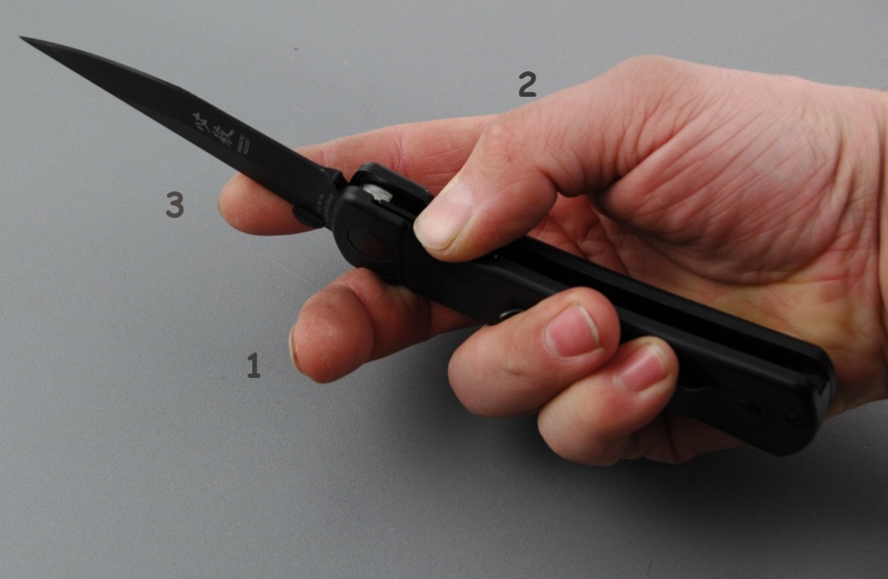

An das Schließen mit dem Autolawk kann man sich recht schnell gewöhnen, wobei ein zweihändiges schließen angenehmer ist.
Der Outburst-Mechanismus lässt sich schnell "deaktivieren". Einfach nur eine Torxschraube lösen und die Feder nach hinten aus dem Griff gleiten lassen. Dies ist eine schöne Lösung, da man flexibel ist. Der Umbau ist überhaupt nicht kompliziert. Somit würde ich zu der Variante mit Outburst tendieren.
Die Klinge, mit einer Höhe von ca. 2,3cm (stetig abfallend), wirkt recht schmal. Ab dem Bereich der Sekundärspitze der Tantoform, hatte ich das Gefühl eigentlich nur noch Messer"spitze" zu haben. Dieser sehr lange schmale Spitzenbereich störte mich bei der täglichen Arbeit schon etwas. Mir ist die Klinge für EDC-Aufgaben zu schmal und spitz.
Aufgrund der Spitze, sind feine Schneidaufgaben gut zu meistern, jedoch muss man das Messer sehr steil halten um die Spitze zum Schneiden zu nutzen.
Die Klinge ist 4mm stark und hat nur ca. etwas über die Hälfte der Klingenhöhe einen Flachschliff. Dies sorgt dafür, das vieles an Schnittgut (gerade Gemüse etc.) eher zum Teil gespalten als geschnitten wird.
Dies wäre auch der Grund, warum es bei mir nicht dauerhaft in den EDC-Einsatz kommen würde.

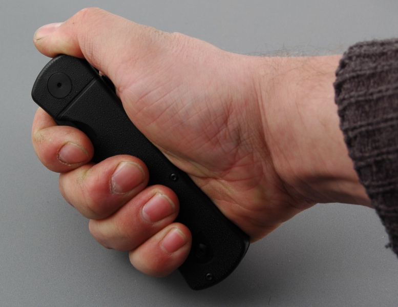

Das Messer liegt gut in der Hand. Der Griff ist für meine mittelgroße Hand völlig ausreichend. Die Fingerrille sorgt für einen sicheren Halt des Zeigefingers/ der Hand. Für den Daumen gibt es keine Riffelung etc. Dieser liegt im Bereich des Autolawk und der Daumenscheibe auf.
Das Design hat seinen Reiz.
Ich finde die Kombination von Griff und Klinge recht interessant. Die festehenden Varianten von Williams gefallen mir aufgrund der Griffgestaltung (wirkt recht billig) überhaupt nicht. Der Hissatsu Folder hingegen, hat jedoch ein außergewöhnliches und gelungenes Design.
Sehr gut gefällt mir die Variante ohne Klingenbeschichtung von ghn5ul (siehe hier).
Sollte der Folder mal den Weg in meine Sammlung finden, würde ich auch zu dieser Version tendieren.
Für einen Preis von um die 80-100 Euro erhält man ein sehr gut verarbeitetes Messer mit außergewöhnlicher Optik.
Man kann getrost die Outburst Variante kaufen und bei Nichtbedarf die Feder einfach ausbauen.
Etwas Aufsehen, wird man mit diesem Folder schon aufsich ziehen. Bei Nutzung des Outburst auf jedenfall. Leider ist es für den Nichtmesserkenner meist direkt ein "Springer".

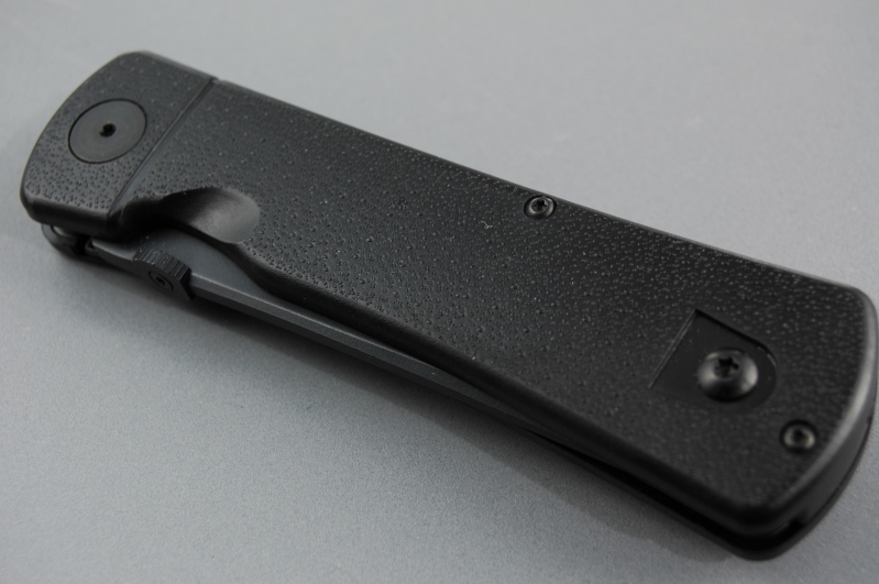

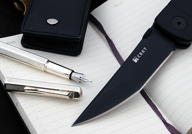

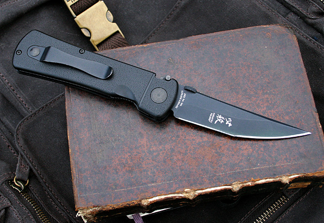

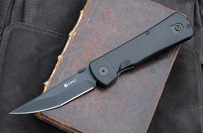

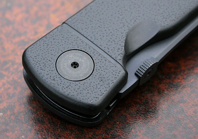

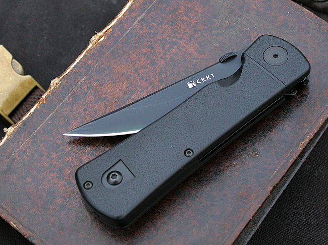

Anbei noch ein paar Fotos...

- Einhändiges Schließen ist wohl möglich, kam für mich allerdings nicht in Frage. Die notwendige Fingerakrobatik und auch etwas Unsicherheit hielten mich davon ab. Entweder die 2. Hand oder der Oberschenkel kam beim Klingenschließen zum Einsatz.
