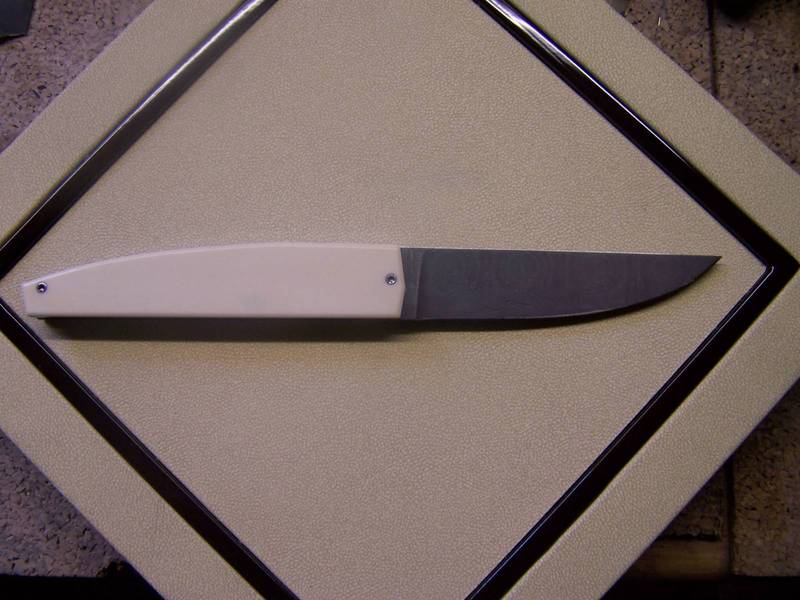

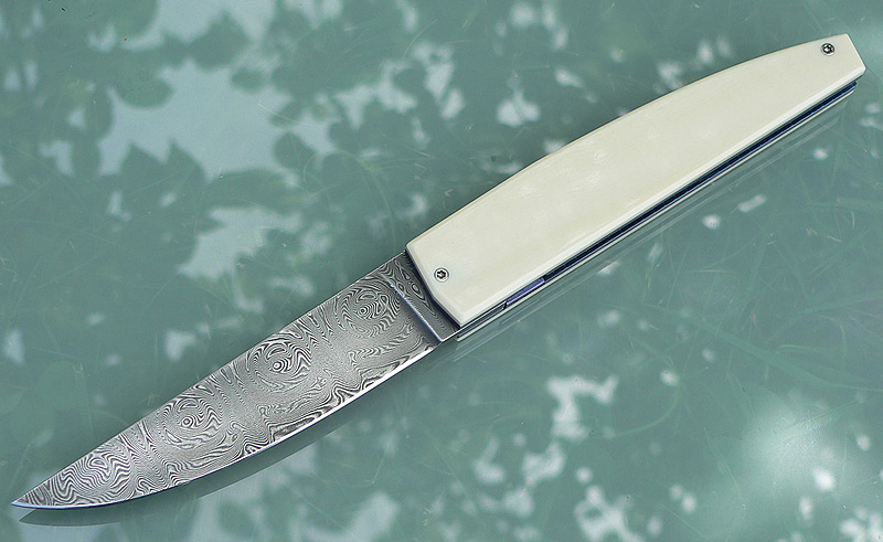

Hier mal schnell die ersten Fotos vom fertigen Passaroundfolder.
Wer von den Teilnehmern am Foldertest bessere Fotos machen kann, stelle dies bitte mit ein.

Ich lerne immer gerne dazu. Und schlichte Eleganz wie bei diesem Folder ist was tolles. Aber wie bekommt man das denn auf? Laut Bild ist die Klinge fast vollständig versenkt und ohne assist (praktisch in Anbetracht der neuen Gesetze)... Please help!

paper-crane: Einfach auf die Klingenwurzel drücken und auf geht das Teil.

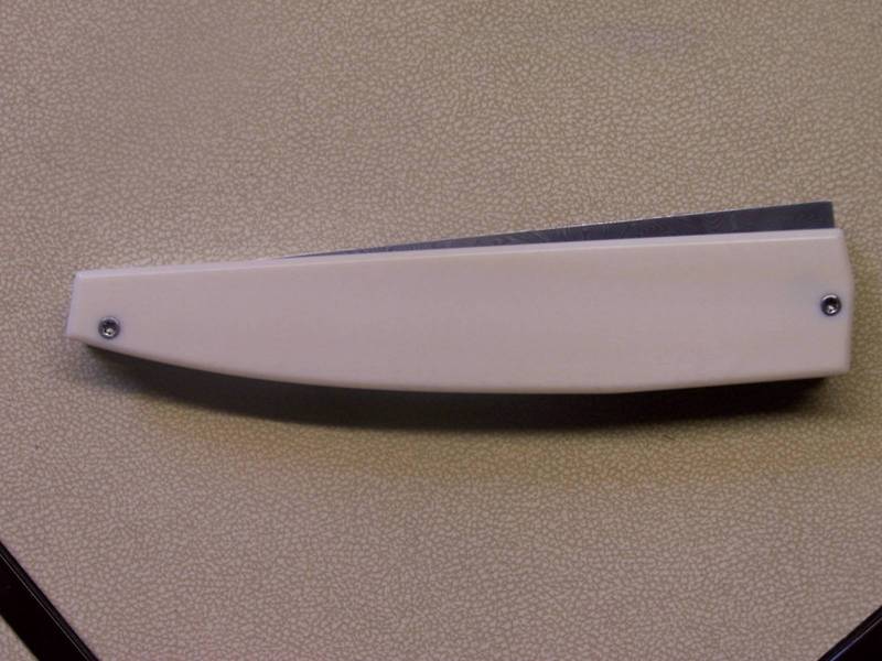

Im Griff findet ein ordentliches Mass an Klinge zentrierten Platz.
Das Elfenbein überrascht mich, bisher kannte ich nur Papiermikarta, Knochen, Tagua und Elforyn, mit einer sehr schönen Struktur und Tiefe.
Fühlt sich auch großartig an.

Einzig das Heck des Messers drückt etwas in der Handfläche. Tester mit anderen Handgrössen mögen das anders empfinden.

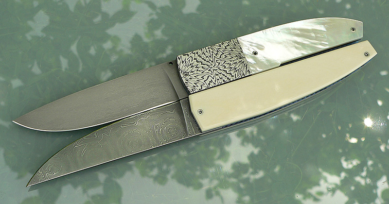

Leider keine Fotos von der Nutzung, aber ich hoffe, sie erfreuen trotzdem.

Super Fotos.

Der erste Eindruck beim Auspacken: eindeutig ein Dammann-Folder:super:. Der zweite Eindruck: perfekt verarbeitet, keine scharfen Kanten, wo sie nicht hingehören, Klinge steht absolut mittig usw.:super: Die einzige Kante bildet die überstehende Klingenwurzel, ein Merkmal aller Dammann-Folder, die ich kenne. Das mag man für einen Mangel halten, der Vorteil ist aber, dass dieses kleine:glgl: Messer mit seinen etwas über 11 cm bei einem Gewicht von nur 87 g richtig viel Klinge bietet: 9,7 cm (Oberkante der Klinge, und in den Griff würde fast noch 1 mm mehr passen), Klingenhöhe 2,1 cm, Klingenstärke 3 mm.

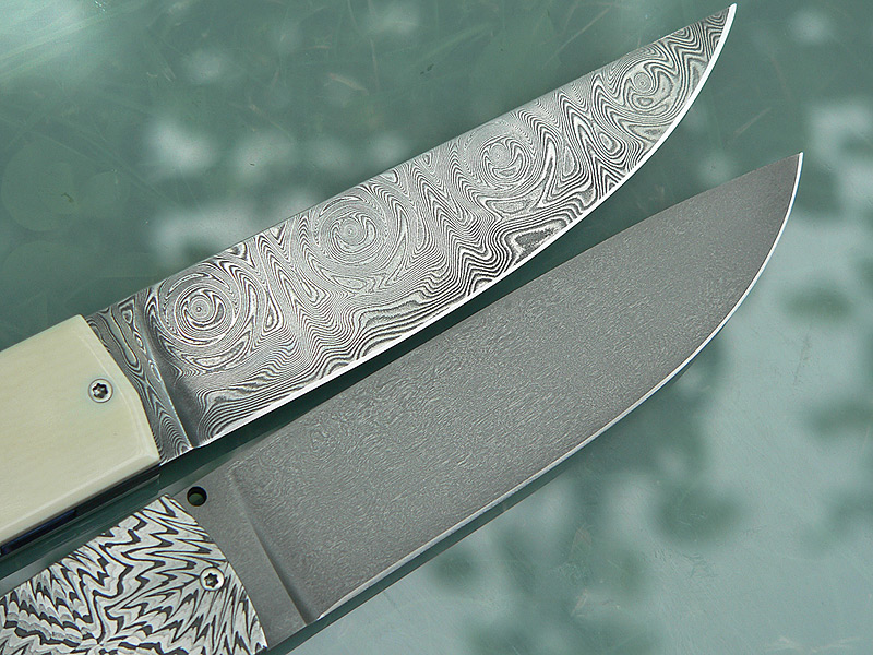

Der Klinge sieht man an, das Steffen versucht hat, die große Rose im Muster nicht zu deutlich erscheinen zu lassen (die mag er wohl ebenso wenig wie ich:(). Dabei entstand eine Klingenoberfläche, die etwas ungleichmäßig poliert wirkt, ohne es tatsächlich zu sein. Bei einem etwas schrägen Blick auf die Klingenflanken entsteht so der optische Eindruck eines Hohlschliffs, obwohl die Klinge tatsächlich einen Flachschliff aufweist. Da Fenrir das Messer aus Zeitmangel wohl nicht benutzen konnte, hat die Klinge eine sehr ordentliche Gebrauchsschärfe (ich wollte mich noch nie wirklich mit meinem Taschenmesser rasieren, weder meine Arme noch mein spärliches Gesichtshaar:mad:).

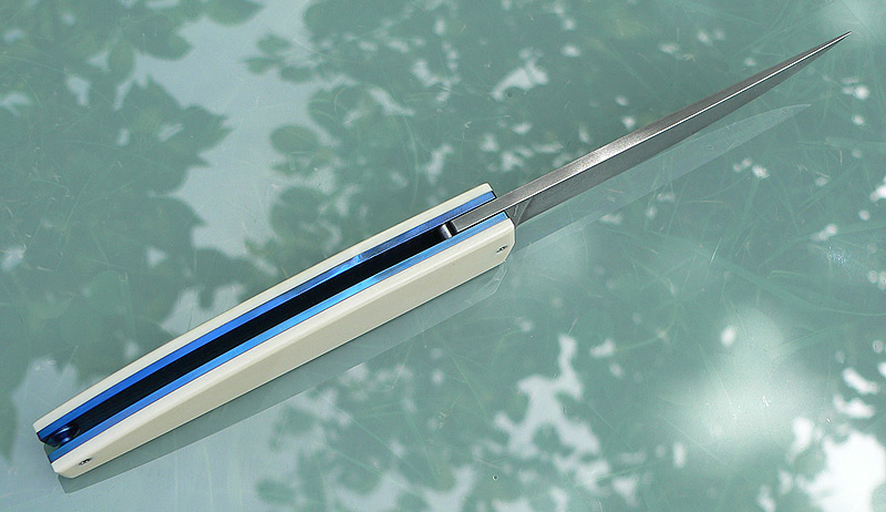

Das Messer liegt auf Anhieb sehr angenehm in der Hand, die Haptik von Elfenbein schätze ich eh sehr. Die Titanliner sind sehr sorgfältig (will sagen: gleichmäßig) gefärbt und mit Sonnenschliff versehen. Ersteres gilt auch für die Feder, die aber leider keinen Sonnenschliff aufweist (die unter dem Elfenbein liegende Seite der Titanliner auch nicht – das nur für die Verrückten – und bevor jemand fragt: ja, ich habe einen Folder, bei dem auch die unsichtbare Seite der Liner einen perfekten Sonnenschliff erhalten hat). Dass die Feder nicht übersteht, tut der Ästhetik sehr gut, macht jedoch die Bedienung etwas fummelig. Mich stört das – insbesondere bei einem Gentleman-Folder – nicht. Einhandbedienung mit Arbeitshandschuh dürfte sich aber als problematisch erweisen.
Der Verzicht auf einen Öffnungspin (ein Zugeständnis an die neuen Gesetze?) schmeichelt ebenfalls der Ästhetik, und das Messer kann völlig problemlos durch Druck auf die Klingenwurzel geöffnet werden. Der Liner rastet im ersten Drittel satt ein und ist durch Schläge auf den Klingenrücken nicht zu beeindrucken: sitzt bombenfest und lässt sich doch ohne Hakelei mit dem Daumen lösen.

Der Klingenstahl – es handelt sich ja um eine der "Testklingen" von Markus Balbach – ist für meinen Geschmack nicht das Optimum. Ich hätte mir eine etwas größere Schnitthaltigkeit erhofft. Dafür nimmt der Stahl beim Abziehen sehr schnell Schärfe an (wie oben schon erwähnt: Gebrauchsschärfe, ich rasiere mich mit anderen Messern). Auch die Zeichnung des Stahls – nicht nur das Muster, sondern der Kontrast – erfüllt meine Kriterien nicht vollständig.
