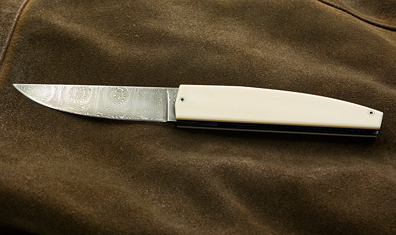

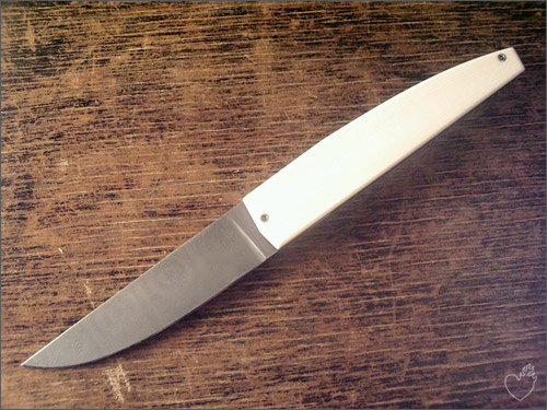

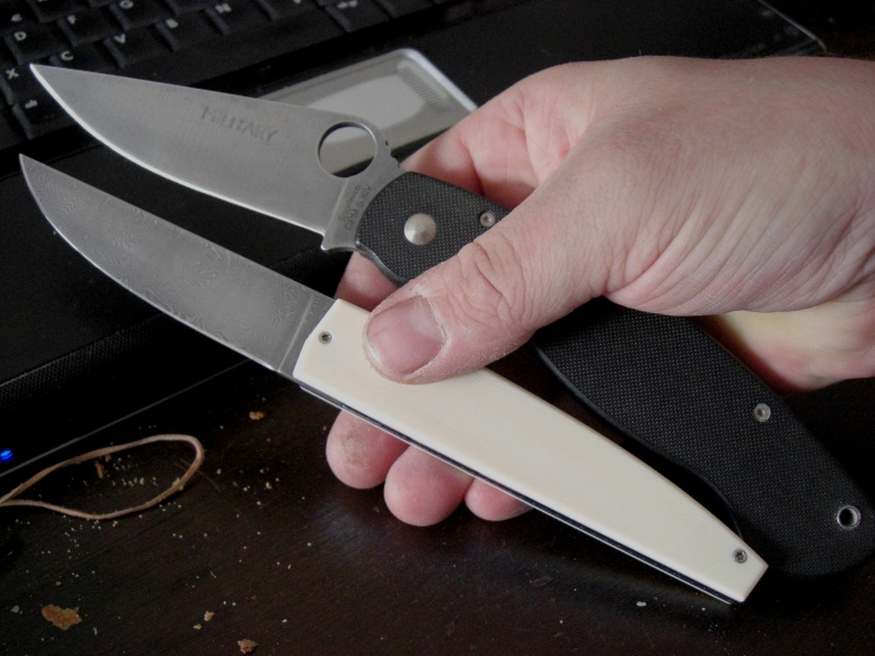

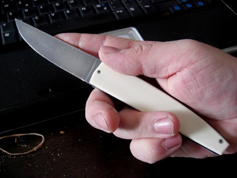

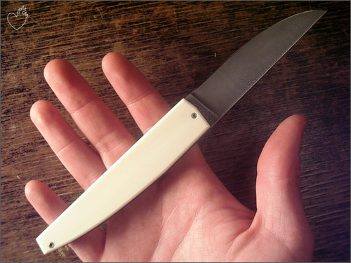

Besser spät wie nie...
Das war also ein Dammann-Folder.
Auf Bildern wirkte das Messer kleiner, ich war beim Auspacken und auch so in den zwei Wochen positiv überrascht, das es ein „richtiges“ Fullsize-Messer ist.
Die schlanke Form liegt klasse in der Hand, das Elfenbein (Premiere für mich) ist schön griffig, Eine Fingermulde oder anderen Fingerschutz hab' ich nicht vermißt, für die sachgerechte Anwendung des Messers war so etwas auch nicht von Nöten.
Die schmale Klinge führt die elegante Kontur des Griffes fort. Das dezent gehaltene Damastmuster gefällt mir gut, ist nicht so aufdringlich und paßt daher gut zum Messer.
Scharf war es, und hat sich im Testzeitraum für viele Aufgaben bewährt.
Einhändig Öffnen und Schließen ging nach etwas Übung gut von der Hand. Der Klingengang war für mich gut eingestellt, nicht zu stramm und auch nicht zu schlabberig. Ein leichtes „Kratzen“ war schon zu vernehmen, aber dafür ist es ja jetzt zur Inspektion.
Ich hab' den bündig eingelassenen Liner nicht als Manko gesehen, zumal ich damit ganz gut zurecht kam. Eine Mulde oder ein herrausstehender Liner hätte das elegante Design auch irgendwie gebrochen. Der Liner rastete satt und vertrauensvoll am Anfang der Klinge ein.
Vertrauensvoll war übrigens das ganze Messer. Solide und präzise Verarbeitung, klasse Materialien...
Was dem Messer noch fehlt, ist eine passende Lederscheide, das es keinen Clip hat und aufgrund der Länge doch irgendwie etwas „unbequem“ in der vorderen Hosentaschen lag. In der Gesäßtasche war es aber sehr unauffällig zu tragen. Aber an Leder ist ja dranzukommen...
Mir hat das Messer sehr gut gefallen, Form, Materialwahl, Handling alles erste Sahne.
Danke Steffen für's Testen dürfen:super:
Nachtrag: Hier noch ein kleines Video

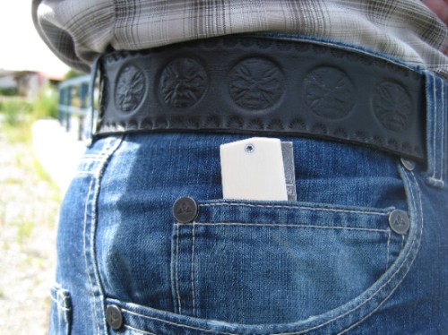

Der Folder ist für das Tragen in der kleinen Tasche auf der rechten Seite der Jeans vorgesehen, denn da passt er wunderbar rein und stört den Träger überhaut nicht. Deshalb bekommt der Fenrir zu seinem nächsten Messer eine Jeans, als Aufbewahrung statt einer Lederscheide geliefert. Klingt komisch, ist aber so.:steirer:

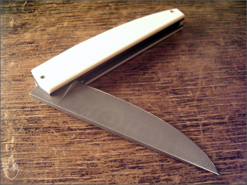

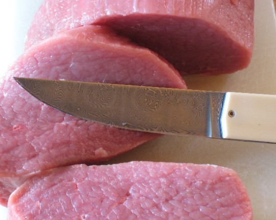

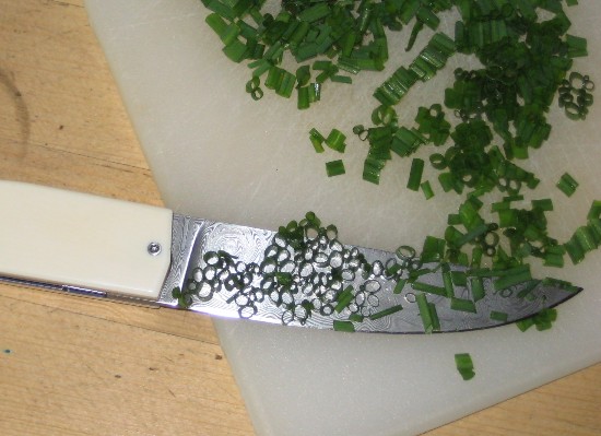

Als das Paket von Steffen bei mir eingetroffen ist, kam ich nicht umhin, festzustellen, dass der edle Charakter des Messers bis in die äußersten Lagen der Verpackung gedrungen ist. Flott ein adäquates Öffnungsinstrument geholt und den Folder aus all seinen Lagen gepellt.
Mein erster Eindruck war, dass es sich um einen echten Gentleman-Folder handelt, ein wirklich edles Teil! Erst der Vergleich mit einem anderen Messer offenbart, das es ein Messer mit ausgewachsener Klinge ist, obwohl es so zierlich wirkt. Das Erscheinungsbild macht dieses Schneid-Instrument zu einem absolut sozialverträglichen Gegenstand. Jedem dem ich das Messer gezeigt habe, war ganz angetan und hat es in die Liste der positiven Dinge gespeichert.
Das Öffnen über die Klingenwurzel funktionierte bei mir zuverlässig, wenn auch etwas streng. Dabei halte ich das für eine Sache der Gewöhnung. Einhändig geht mit etwas umgreifen auch, genauso wie das Schließen. Dabei hatte ich kein Problem, den Liner/die Feder zu entriegeln. Die „tactical mit Handschuh-Entriegelungs-Fraktion“ wird sicher handlichere Modelle vorweisen können, aber in der Liga will das Messer ja gar nicht spielen.
Dem Klingenstahl kann ich eigentlich nur Positives abgewinnen. Nach 1½ Wochen rasiert er (mit etwas Nachdruck) immer noch. O.k., ich hab jetzt nur Lebensmittel (Brot, Wurst, Fleisch, Gemüse, Obst, Kräuter…) geschnitten und nichts geschnitzt, aber trotzdem – die Schnitthaltigkeit find ich absolut in Ordnung. Das Damastmuster kommt dezent zur Geltung und wartet mit einem gewissen Understatemant auf. Die Klinge läuft auch bei Knoblauch oder Zwiebeln nicht an und hinterlässt keinen „Geschmack“. Meiner Meinung ein Vorteil gegenüber des nicht rostfreien Stählen. Dabei lässt sich die Klinge so fein ausschleifen, dass ein stehendes Papierblatt im Druckschnitt getrennt wird – zumindest hat der Steffen die Klinge so scharf hinbekommen… Wenn sich die Frühstückssemmel so sauber wie mit einem Laser teilen lässt, dann macht das einfach Spaß!
Trotz der äußerlich etwas kantigen Griffform liegt das Messer gut in der Hand. Dabei gibt es keine Kontur, die die fliesenden Linien zwischen Klinge und Griff unterbricht – optisch super, im Gebrauch mahnt es zum bedächtigen Umgang, zumal das Elfenbein ein eher glattes Griffmaterial ist.
Von der Stabilität kann man dem Messer sicher mehr zutrauen, als die schlanke Silhouette vermuten lässt, auch wenn sich beim „White Knuckle Test“ sichtbare Verformungen am Griff zeigen. Es gibt halte keinen Rücken-Spacer, der die Platinen zusätzlich stützt. Dafür lässt sich das Messer optimal reinigen.
Die klitzekleinen Minuspunkte will ich auch nicht verschweigen – es soll ja ein möglichst umfassendes Bild wiedergegeben werden. Die Titanplatinen zeigen am Messerrücken infolge der Benutzung feine Kratzer und ganz leichte Entfärbungen. Eine Griffschale hat einen leichten Einriss im Elfenbein. Das war’s aber auch schon.
So weit meine Erfahrungen. Besten Dank an Steffen Dammann und Markus Balbach für Messer und Klingenstahl.

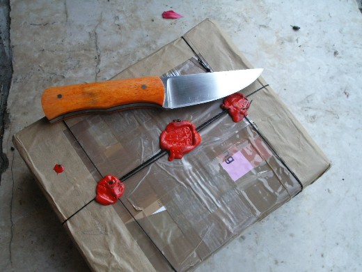

Bild 1 - ein stilvoller Gegenstand verlangt eine ebensolche Verpackung

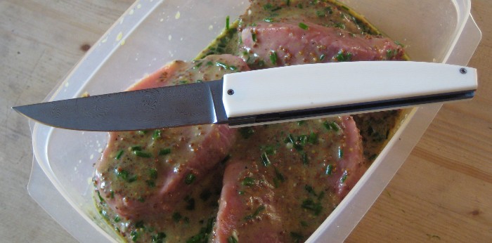

Bild 2-4 - sauber geschnitten - ist die halbe Mahlzeit
Bild 5 - die empfohlene Trageweise

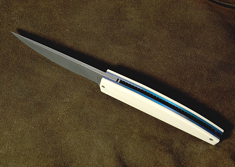

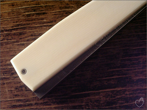

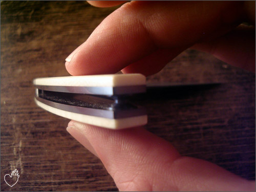

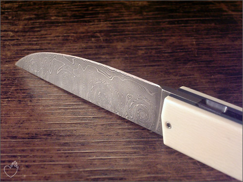

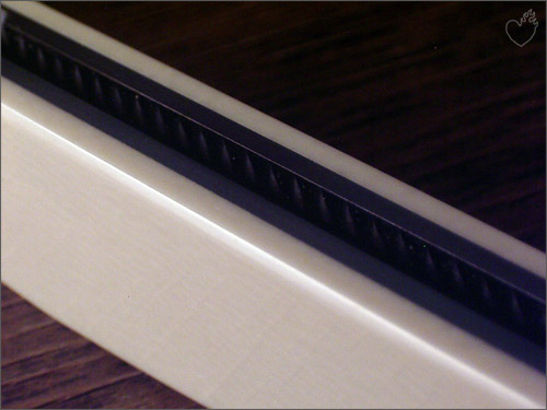

Hier meine Eindrücke zum Thema:
Ich hatte noch nie einen Messergriff aus Elfenbein in der Hand, daher war ich recht gespannt auf die
Eigenschaften. Auch sind Customs bei mir nicht im Übermaß vorhanden, so dass ich auch interessiert am
Vergleich mit hochwertigen Serienmessern war.
Auf Fotos wirkte das Messer auf mich eher klein und kühl. Aber nur auf Fotos.
Als erstes fallen die hellen Griffschalen auf. Warm und glatt fühlen sie sich an. Die kantige Form und die leicht
geschwungene Linienführung heben sofort die Eigenständigkeit des Designs heraus. Klar und eindeutig strukturiert,
fast formalistisch kommt das Messer daher und macht deutlich: Hier war ein Planer am Werke.
Das warme Gefühl beim Anfassen des Elfenbeins bildet einen ersten Kontrapunkt zur „strengen“ Optik. Ich bin
erstaunt, dass bei leicht feuchten Händen mehr Griffigkeit, als bei trockenen entsteht. Alles in allem ein wirklich
angenehmer Griff.
Ein leichter Druck auf die Klingenwurzel und die Klinge klappt ein wenig aus. Richtig viel Klinge. Stark.
Beim Öffnen spürt man das sanfte, typische Raspeln des Detents auf dem Damast.
Und ausgeklappt offenbart sich dann die ganze Schönheit dieses Messers.
Der Damast ist sehr detailreich, fast verspielt und wirkt, wie schon geschrieben, trotzdem angenehm dezent.
Die Klingenform hingegen führt die Grifflinien unbeirrt geradewegs zur Klingenspitze weiter. Sehr edel und
gegensätzlich.

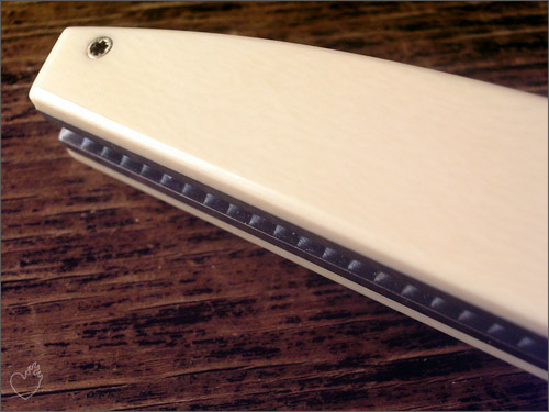

Die blauen Titanliner runden das Bild ab. Dass die beiden leicht unterschiedlich gefärbt sind, fällt für mich
nicht wirklich ins Gewicht.

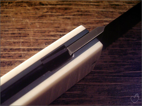

Auch ich habe beim Schließen hin und wieder meine Probleme. Die Haut des Daumens kann sich zwischen Feder
und Griffschale einklemmen. Für mich war deshalb ebenfalls das zweihändige Schließen die angenehmere Variante.
Gewünscht hätte ich mir auch, dass der Detent die Klinge etwas satter in die Endposition „saugt“, aber vielleicht
würde dadurch das Öffnen wieder schwerer. Die Klinge droht aber niemals zufällig zu Öffnen, daher ist diese
Anmerkung doch eher im Bereich „Luxus-Gemäkel“ anzusiedeln.

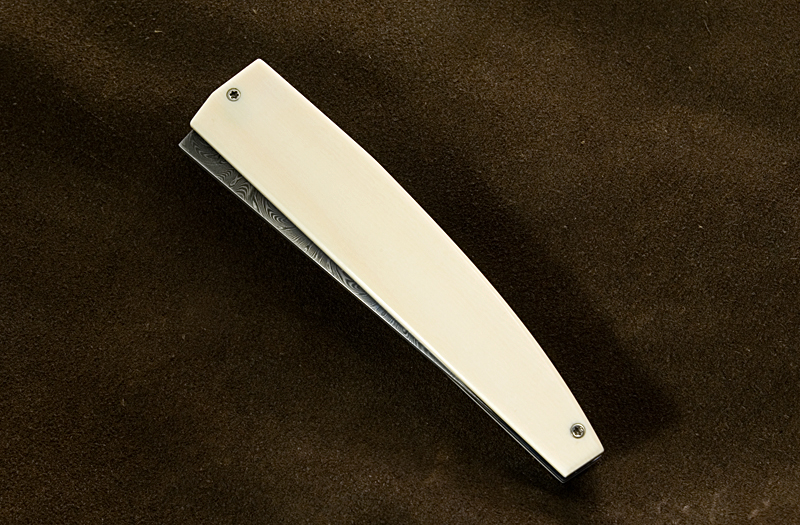

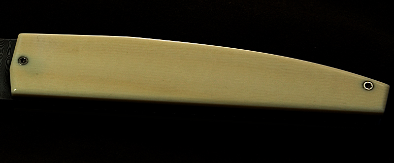

Damit man die schöne Elfenbeinstruktur sehen kann, hier noch ein zusätzliches Bild mit verschobenen Kontrastwerten.
Hier ein großes Danke an meinen Freund und stillen Leser Chris „MrVertigo“ Kubisch, der immer (wieder) Spaß daran
hat, Messer zu fotografieren und ohne den mein kleiner Bericht eine Textwüste wäre.

So nun ist er also bei mir gelandet. Da ich zur Zeit etwas im Stress bin habe ich den Folder zum testen einfach mit auf meine Wochenendbaustelle genommen.
Die Bilder sind nicht so gut was an der schlechten Beleuchtung liegt.
Beim Frühstück hat sich der kleine tapfer geschlagen, von alterego frisch geschäft ging er durch das Brötchen wie nichts.
Und hier die zwei Beweishälften:
Danach hat mich der Hunger übermannt und so konnte ich keine Fotos beim Wurstschneiden machen :D
Als nächstes stand dann richtige Arbeit für den Folder an. Zuerst hat meine Frau mit ihm Tapenten von der Wand gekratzt. Er war dafür etwas zu scharf und hat leider immer wieder in den Gips darunter geschnitten. Die Griffhaltung für diese Arbeit ist allerdings nicht optimal.
Ich hatte am Vortag Zargen für die Zimmertüren gesetzt und mit dem Folder den überstehenden Bauschaum abgeschnitten. Jetzt war der Folder in seinem Element, zumindest zeitweise, da die Klinge leider die Schärfe nicht optimal hält. Es könnte aber auch an dem ein oder anderen Holz- bzw. Plastikkeil gelegen haben.
Da das Messer jetzt sowieso nicht mehr zum schneiden zu gebrauchen war hab ich es halt als Hebel benutzt um Steinplatten von der Wand zu hebeln. Das ging auch recht gut, allerdings war der Hebel etwas zu kurz und ich hab dann doch lieber ein Montiereisen genommen.
Zusammenfassend lässt sich sagen, dass der Folder nicht unbedingt als Baustellen-Messer geeignet ist.
Für alles Normale ist er aber top. Die Verarbeitung ist typisch Steffen auf sehr hohem Niveau. Optisch ist der Folder sehr ansprechend und auch die Handlage ist sehr gut. Bei der Schnitthaltigkeit schwächelt der Folder etwas, dafür lässt sich die Klinge aber schnell wieder auf Rasierschärfe bringen.
Ich bin froh das kein Clip am Folder ist und habe Ihn wie die anderen Dammans in einer Ledertasche am Gürtel getragen.
Der Haben-Will-Faktor des Folders ist sehr hoch und ich würde ihn gerne
in meiner kleinen Sammlung aufnehmen.
