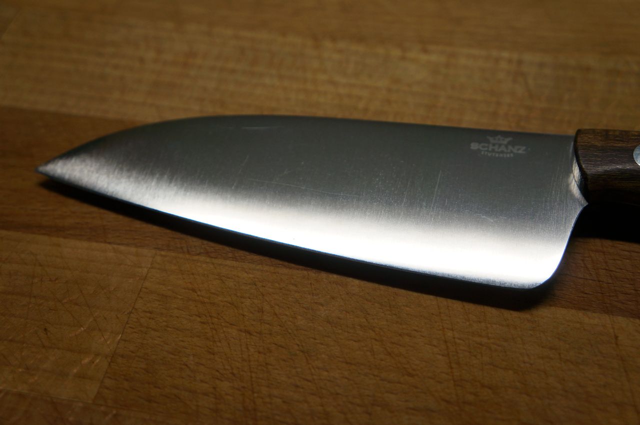

Die Klingenflanken sind sorgfältig und fein geschliffen, fast spiegelnd.

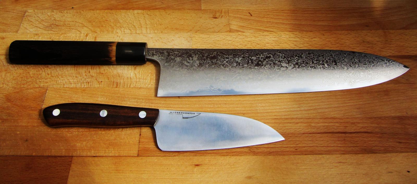

Hier ein Kehlvergleich mit meinem Schanz Gyuto:
attachment.php
Der eher schwache „food release“ ist der feinen Klingenoberfläche geschuldet und dem völlig planen Flachschliff bis zur Schneidfase. Das sieht man hier schön auf dem Bild.

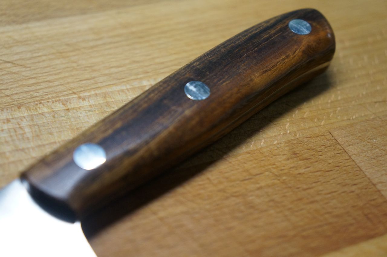

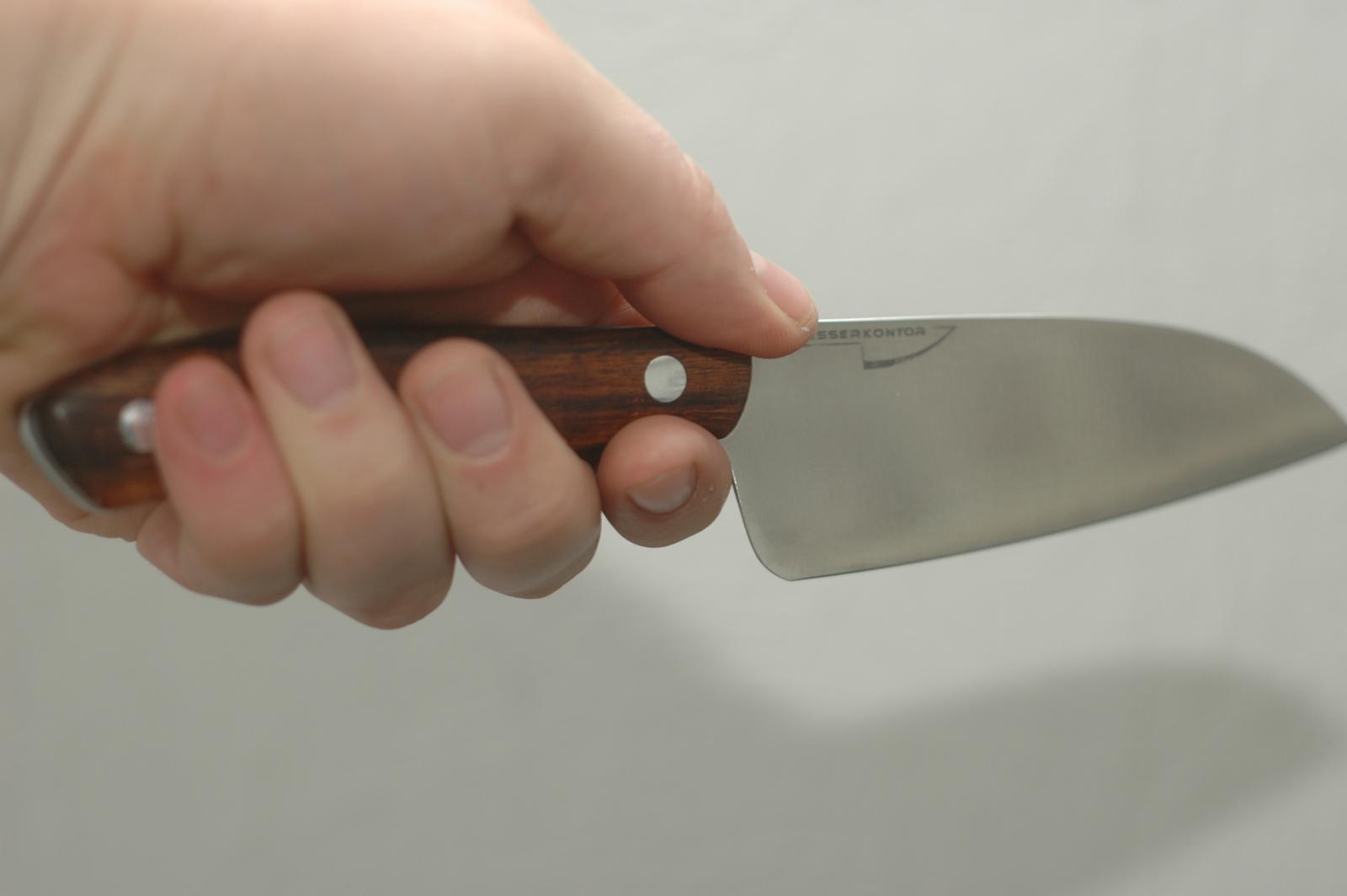

Griff und Griffmaterial:
Wie oben schon kurz angeschnitten, der Griff liegt perfekt in der Hand, die Maserung ist ansehnlich, es gibt keine Stelle die einem irgendwie stören könnte. Optisch und haptisch traumhaft. Im Vergleich zu dem voluminösen und fast klobigen Griff der ersten Serie, ist dieser schön konturiert und läuft zur Klinge hin immer schmäler aus, was meinem Griffgefühl bei diesem Messer sehr entgegenkommt und natürlich auch optisch anmutiger wirkt und das Santoku wie aus einem Guss erscheinen lässt. Den polierten Pins könnte man ankreiden das sie leicht verkratzen, aber das wäre ja Unfug.
attachment.php
attachment.php
attachment.php
Meine private Meinung zu Holzgriffen (auch stabilisierte) ist geteilt. Wa-Griffe ja, Yo-Griffe nein. Ich hatte ein über Jahre sogar wenig gebrauchtes Schanz-Petty mit Wüsteneisenholzgriff zur Ansicht, die Oberfläche war bereits stumpf und glanzlos, also Spuren der Zeit und von Spülmittel, Schwamm und hartem Wasser. Dazu kommt noch mein Ebenholzgriffschalenfiasko von meinem K-Sabatier 200/8, das hat mich in meiner Ansicht nur bestärkt: Yo-Griffe die abgespült werden, sind mir aus Micarta oder G-10 allemal lieber.

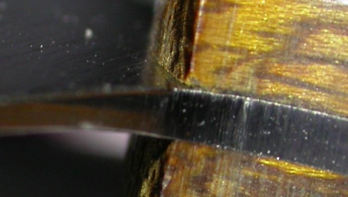

liegt aber trotzdem überraschend gut in der Hand, auch und vor allem im pinch grip. Wenn ich unbedingt über irgendwas würde meckern wollen, wäre es wahrscheinlich diese eine Stelle am Griff.
Auch in der Vergrösserung nur etwas zu sehen ist da eine kleine Lücke, an der kein Kontakt vom Holz zum Eisen besteht, die aber trotzdem ausreicht, dass ein Blatt Papier etwas eingeklemmt werden kann. Das erwähne ich aber auch nur, um mich hier etwas kritisch darzustellen und nicht nur langweilig zu lobhudeln :), das ist so minimal, dass ich im Falle eines Kaufes darüber gar nicht erst reden würde.

Der minimale Spalt am Griff vorn wäre mir jetzt nicht aufgefallen, ist aber da.

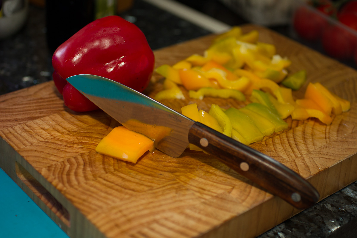

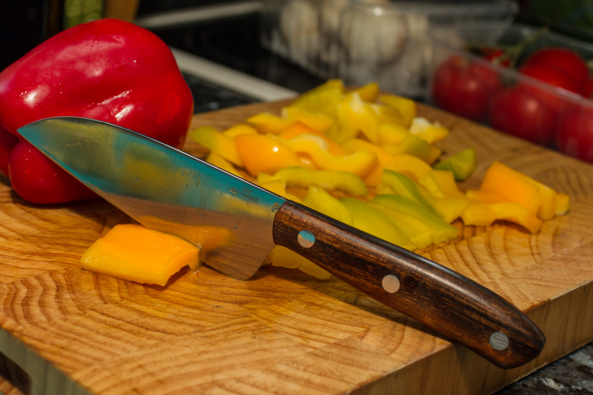

Heute gabs dann zum Grillfleisch eine Gemüsepfanne, hier die Zutaten:
Um bei großen Paprikas den Kopf ab zu schneiden reichts so grad eben von der Größe, das zerstückeln geht super.

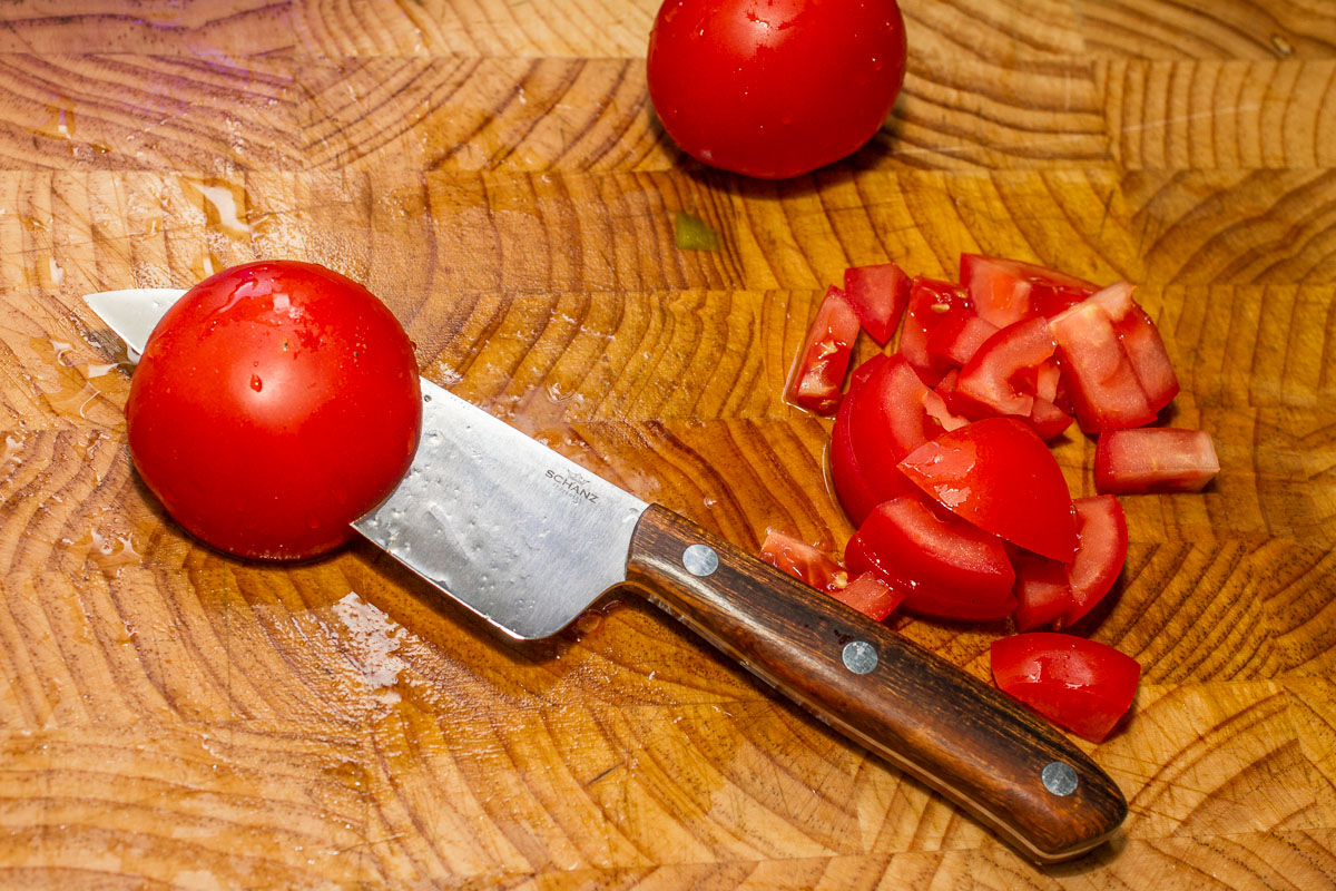

Tomaten würfeln geht auch gut, aber nur im Zugschnitt, für Druckschnitt fehlt die von mir gewohnte Schärfe, ist aber auch recht grob
geschliffen für meinen Geschmack. Ich bevorzuge ja extrem fein und spitz geschliffene Scheiden.

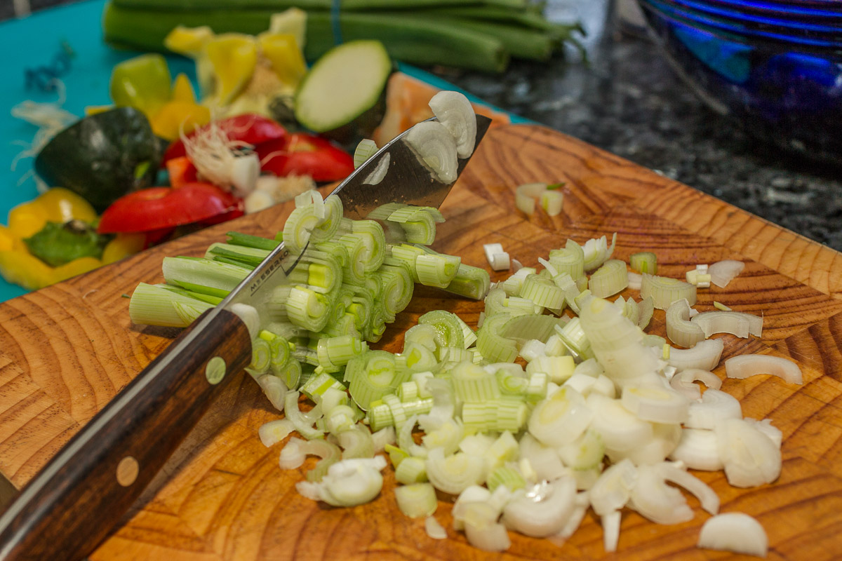

Bei Zucchini und Lauchzwiebeln zeigt sich dann das die schön glatt geschliffenen Flanken nicht den besten Food Release abgeben
Macht auf alle Fälle mehr Spaß als ich erwartet hätte und werde es vor dem nächsten Einsatz anschleifen um einen für mich fairen Vergleich zu meinen Messern anstellen zu können.

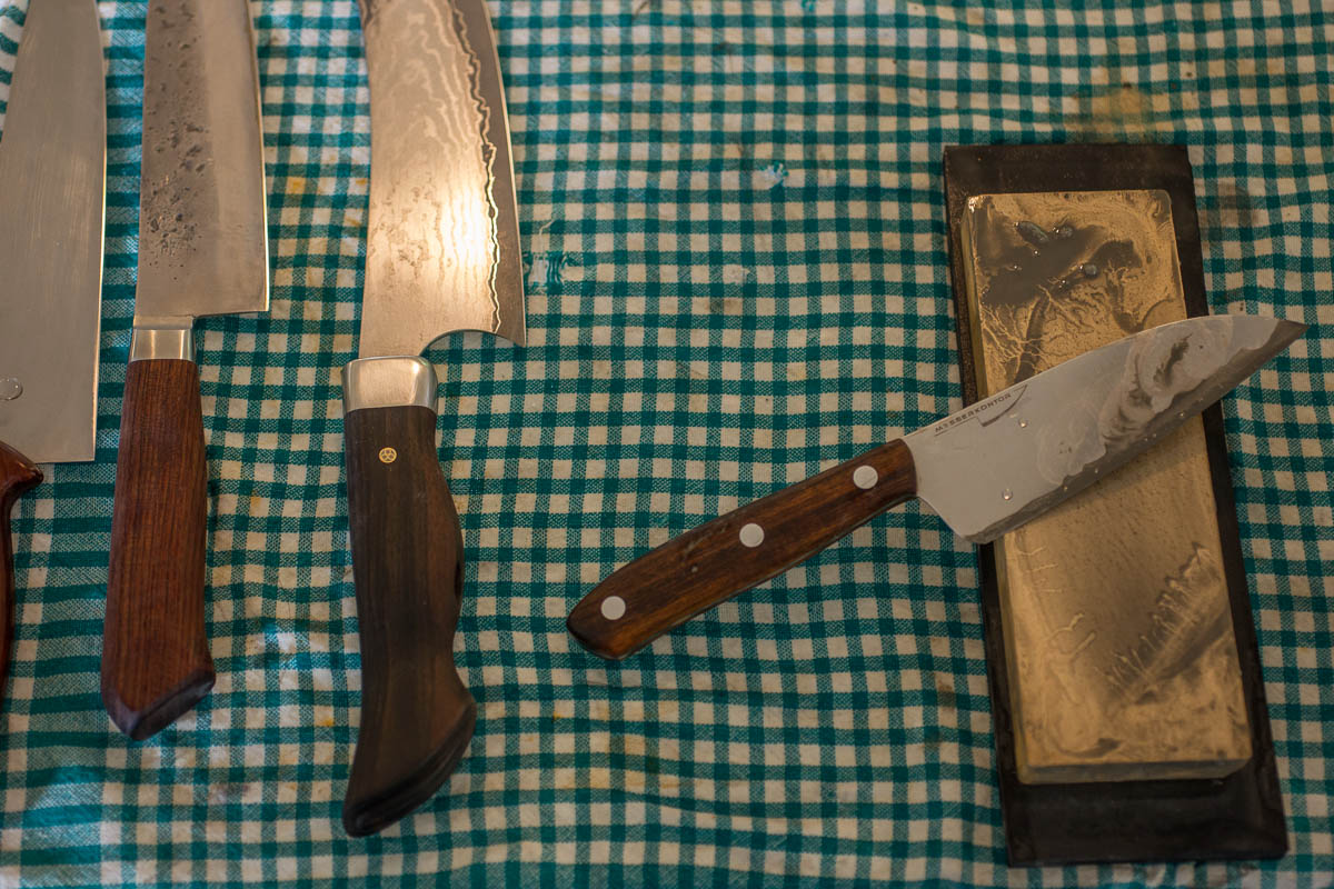

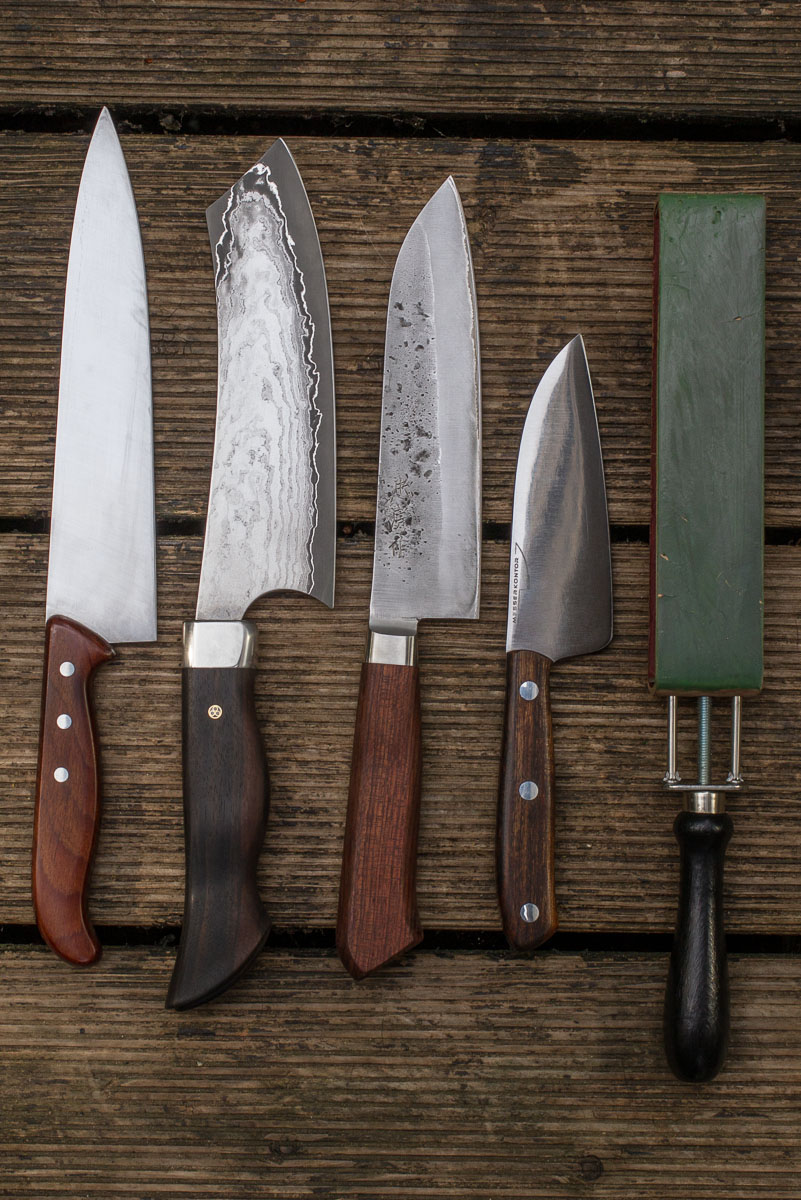

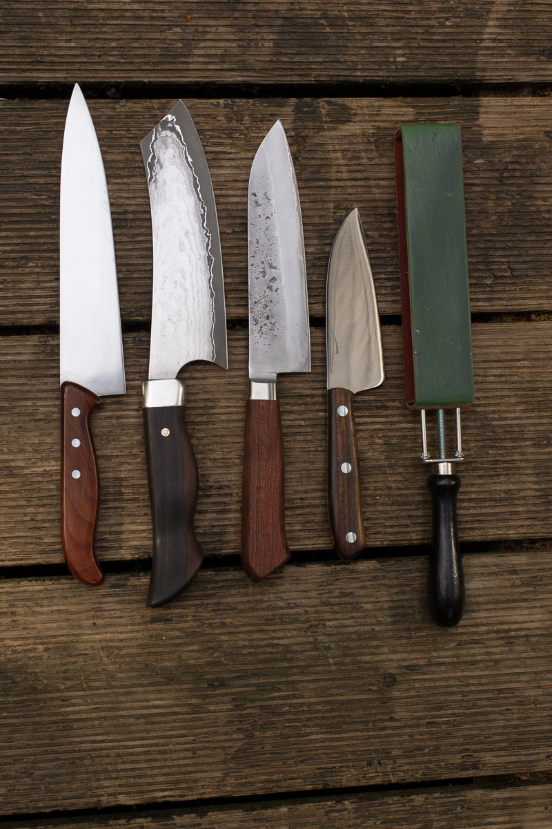

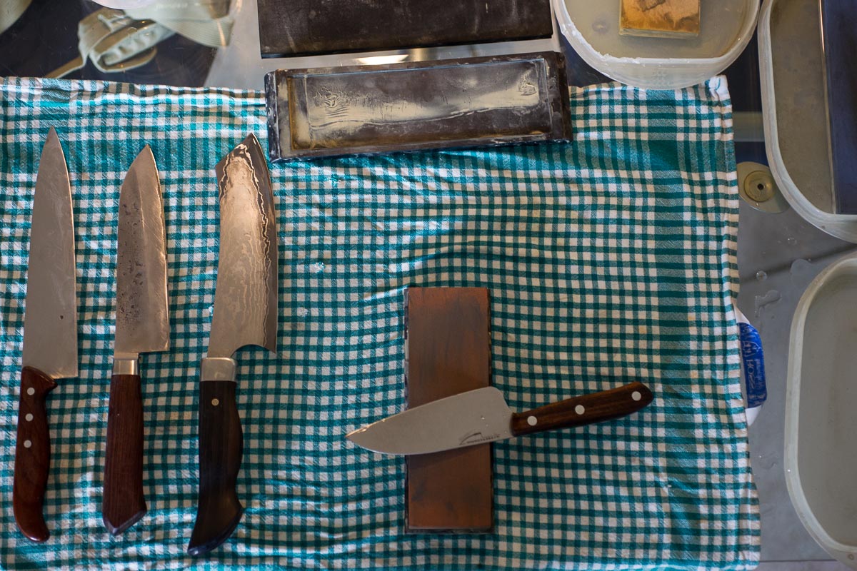

Habs mal wie alle meine Küchenmesser im normalen Alltag ohne Mikroskop einfach auf Banksteinen geschliffen, 240er- 8000er und Chromoxidriemen.
Tageszeitung frei hängend von unten nach oben geht mit allen ohne rupfen.

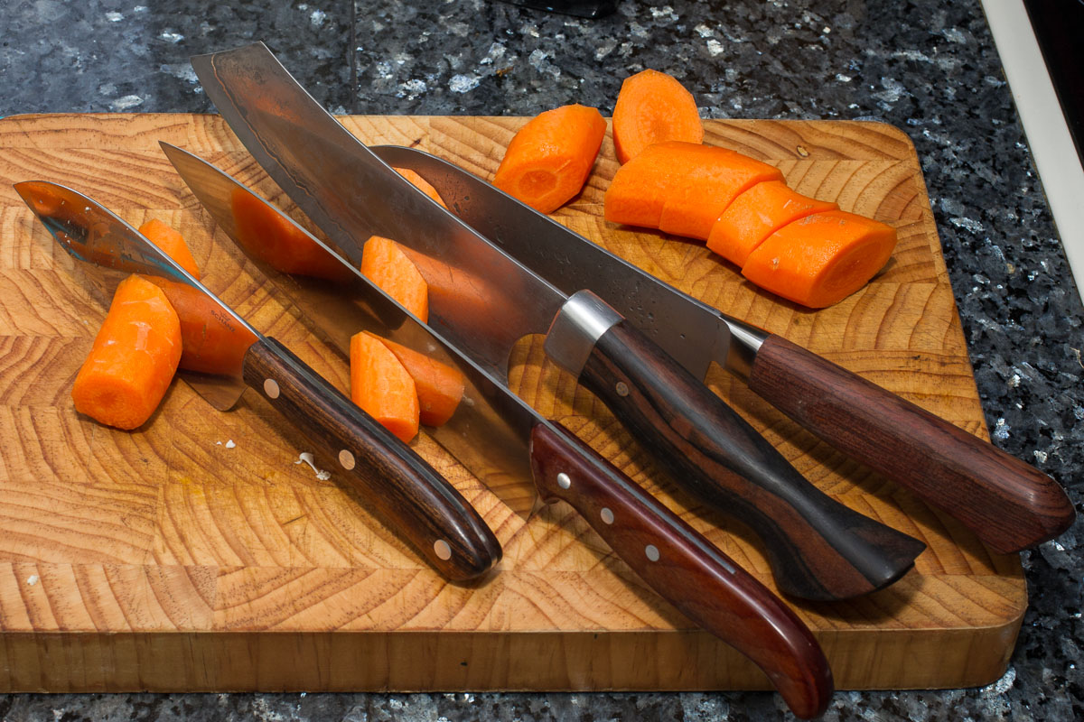

Mit dabei sind das Arata Hocho, Kreuzblume, mein Bunka und das Schanz Santoku

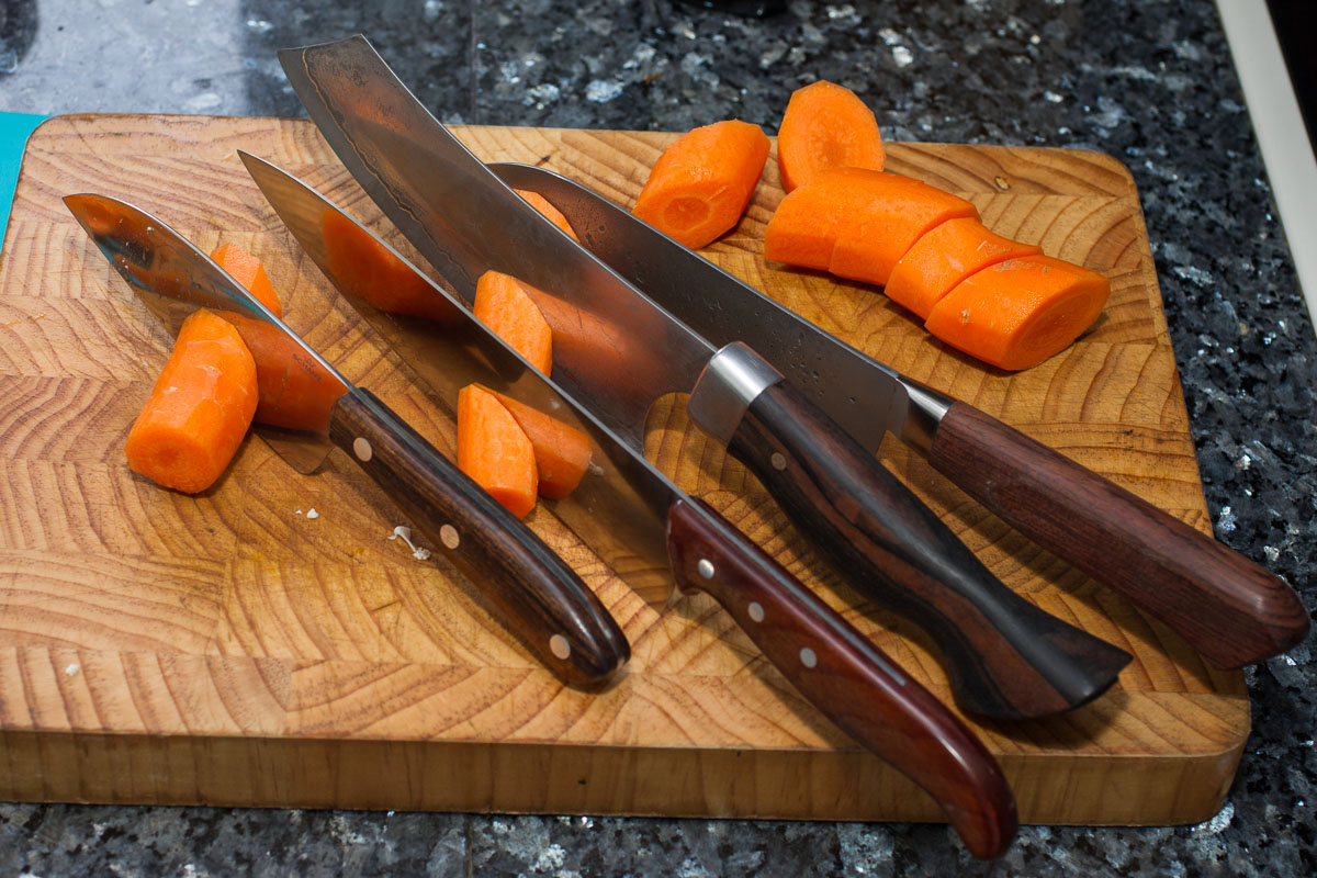

Dann hatte ich noch eine Rindfleischsuppe im SlowCooker vorzubereiten, auch für ein Stück Sellerie reicht das kleine Schanz gut aus.
Beim Möhren schneiden gibt's keine überwältigenden Unterschiede. Das Kreutzblume und mein Bunka gehen gefühlt am leichtesten, gefolgt vom Arata und Schanz,
aber nix weltbewegendes sind alle aus meiner Sicht gut zu gebrauchen und schneiden ohne zu knacken.
Die Handlichkeit vom kleinen Schanz löst schon etwas haben wollen aus, hätte ich nicht gedacht.

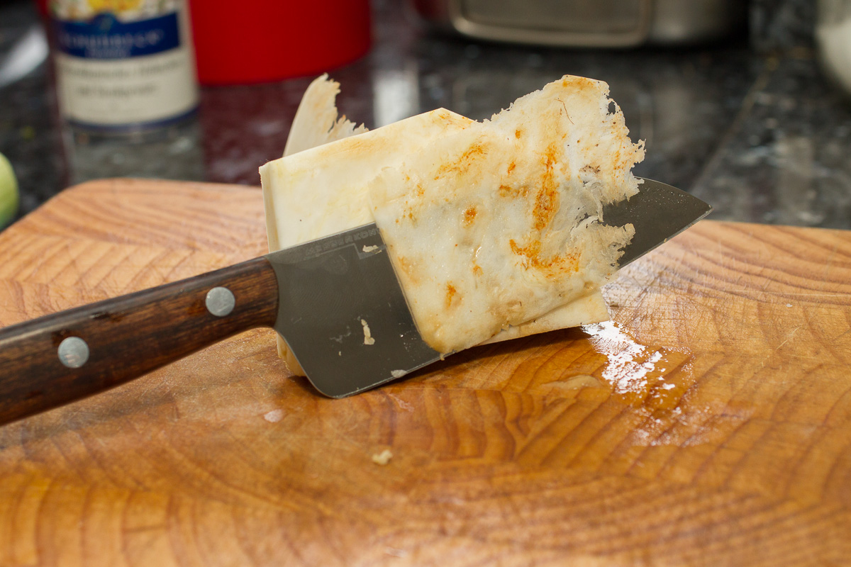

Nach dem Schärfen hab ich es jeden Tag benutzt, der Schärfeverlust war nur minimal, habs auch so weitergeschickt.
Die Standzeit empfinde ich als gut.
Mir hat das kleine Santoku viel Spaß gemacht. Ich würde es mir aber ausgedünnt ohne verrundete hintere Ecke bestellen.
Bei großen Pastinaken und bei Süßkartoffeln knackts am Ende, da wäre dünner noch besser.
Aber auch das Testmodell schneidet wie es ist sehr gut und hat auf mich einen robusten Eindruck hinterlassen.

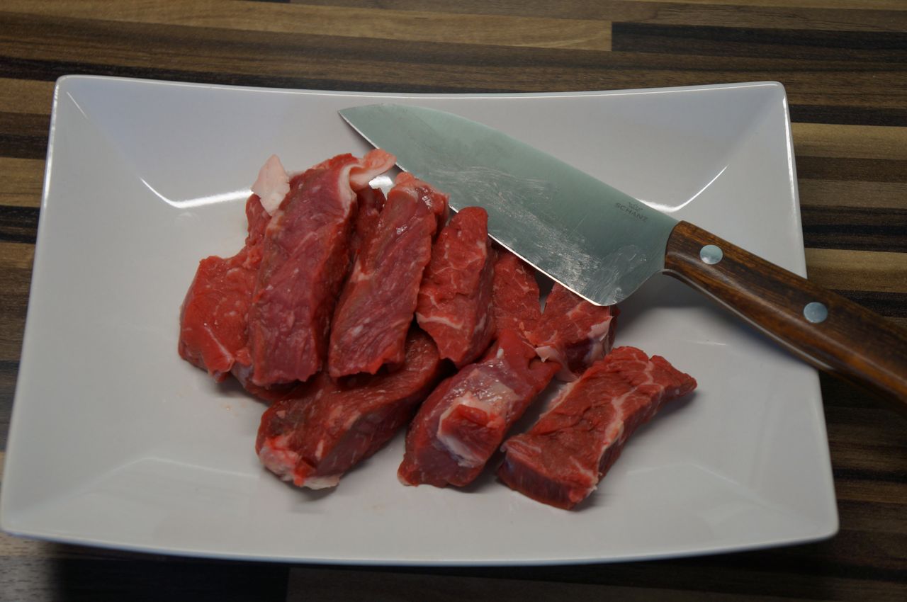

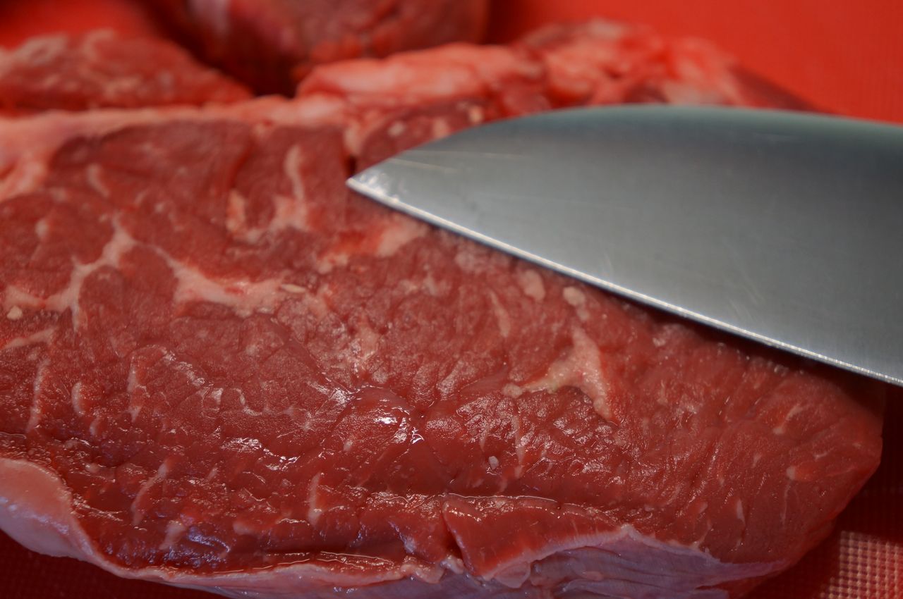

Zuerst wird die Rinderhüfte in ca 2 cm breite Streifen geschnitten. Wer es feiner mag, nimmt Rinderfilet. Das Santoku begeistert mich hier: Liegt gut in der Hand, schneidet das Fleisch wie Butter und entfernt einwandfrei Sehnen und alles was man nicht mitessen möchte. Das Fleisch wird mit 2 Esslöffel Stärke vermischt.

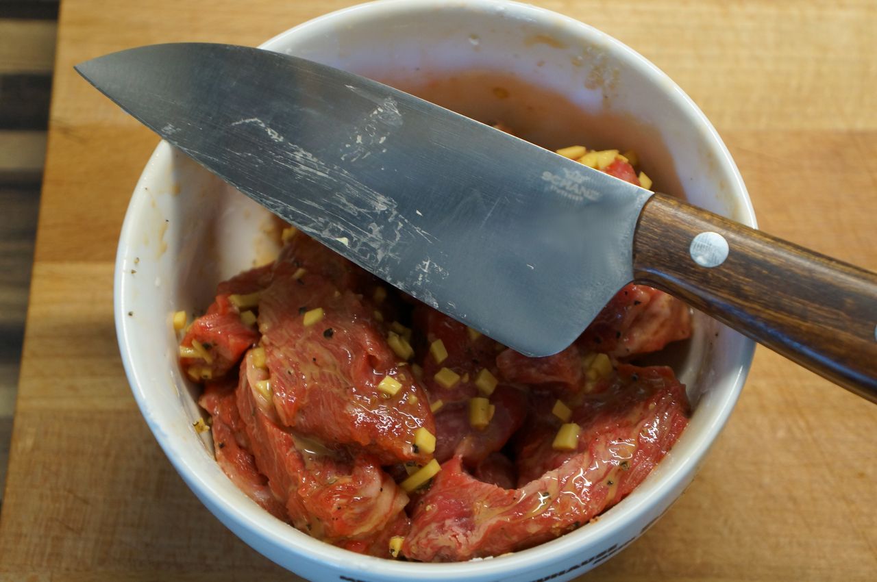

Der Ingwer wir mit Reiswein, Sojasoße, etwas Zucker und Pfeffer vermengt. Und jetzt habe ich doch noch was gefunden was das Lucidus NICHT gut kann: Das Fleisch mit der Marinade vermischen :argw: Na gut, es ist ein Messer :glgl: Auf jeden Fall muss das Ganze muss jetzt 20 Minuten ziehen.

Das war alles klar und soweit gut. Was mich aber überrascht hat, war, dass das Messer selbst bei Rasierschärfe den leichten Schnitt nicht erlaubte, den ich z.B. auch von meinem kleinen Schanz Gyuto kenne. Das Messer musste energisch geführt werden, schnitt fast wie mit angezogener Handbremse - will sagen: Im Prinzip tat es, was es sollte, aber ich hatte immer das Gefühl, es müsste doch irgendwie leichter gehen. Der Schnitt stocke direkt am Anfang und musste über die ganze Dauer energisch durchgeführt werden. Das galt für Druck-Zug und Wiegeschnitt gleichermaßen und bei Salami ebenso wie bei Gemüse und Zwiebeln.
Um diesen Eindruck etwas zu validieren, habe ich andere Messer zum Vergleich herangezogen. Testen wollte ich in zwei Gruppen, einmal mit meinen wenigen kleinen Messern und dann mit der 16,5-18cm Gruppe:
Dabei bestätigte sich der Eindruck. Ich erspare mir einen Beschreibung des Durchgangs durch die einzelnen Nahrungsmittelgruppen. Das Ergebnis blieb konstant: In der Gruppe der Kleinen lag das Schanz immer im vorderen Drittel, aber nie an der Spitze. Das Gefühl des leichten Schnitts stellte sich etwa im Gegensatz zu dem noch kleineren Shun Santoku nicht ein. Ein Vergleich mit der 16,5-18cm Gruppe erübrigte sich schnell, weil hier noch mehr abgefordert wurde, was die Schneidleistung anbetraf. Diesen zweiten Vergleich habe ich daher abgebrochen.
Woran lag nun z.B.der Unterschied zwischen dem kleinen Schanz Santoku und dem wesentlich schneidfreudigeren kleinen Schanz Gyuto? Der Stahl ist identisch, beide Klingen sind flachgeschliffen. Es kann m.E. nur die Geometrie sein, obwohl die von günef geposteten Daten so schlecht nicht sind. Ohne selber nachgemessen zu haben (kein Mess-Schieber verfügbar), würde ich behaupten, dass die Klinge zu schnell verdickt. Wäre es mein Messer, würde ich da mit meinen groben Steinen rangehen, auch unter der Gefahr, die Klinge zu versauen, da ich mich schleiftechnisch noch Nachholbedarf habe. Aber in diesem Fall würde ich das in Kauf nehmen - oder aber das Masser zu Jürgen Schanz zum Ausdünnen schicken.:steirer:
Durch den hohen und semi-spiegelpolierten Flachschliff war auch der food release nicht überragend, aber das hat mich bei der kurzen Klinge nicht so gestört, da ich dabei sowieso nicht auf Schnelligkeit bedacht war. Die Klinge eignet sich eher zum gemütlichen Schnippeln. Die Wendigkeit und Handhabbarkeit überzeugte. Der SB1 ist robust genug für alle normalen Küchenanwendungen und extrem pflegeleicht. Die Schneidkante war stabil.

Die stark gerundete hintere Ecke der Schneide empfinde ich als störend, ich verwende diese eigentlich gerne. In der vorliegenden Variante ist dies aber für mich nicht möglich.

Die Klinge ist mir, wie oben bereits angedeutet, einfach zu kurz. Des Weiteren bin ich auch kein so großer Fan mehr von der Santoku-Form, ich verwende eigentlich überwiegend Gyutos.

Den Griff habe ich als sehr angenehm empfunden, allerdings wäre er mir zwei Nummern größer deutlich lieber (Handschuhgröße 10,5). Trotzdem liebe ich dieses Holz, da es einfach wunderschön aussieht und dazu noch relativ unempfindlich ist. Generell tendiere ich in der Küche allerdings zu entweder japanischen Wa-Griff-Formen oder alternativ zu unempfindlichen Materialien, welche es auch verzeihen, wenn diese mal ein paar Minuten bis Stunden im feuchten liegen (ich nutze nicht alle meine Messer alleine).

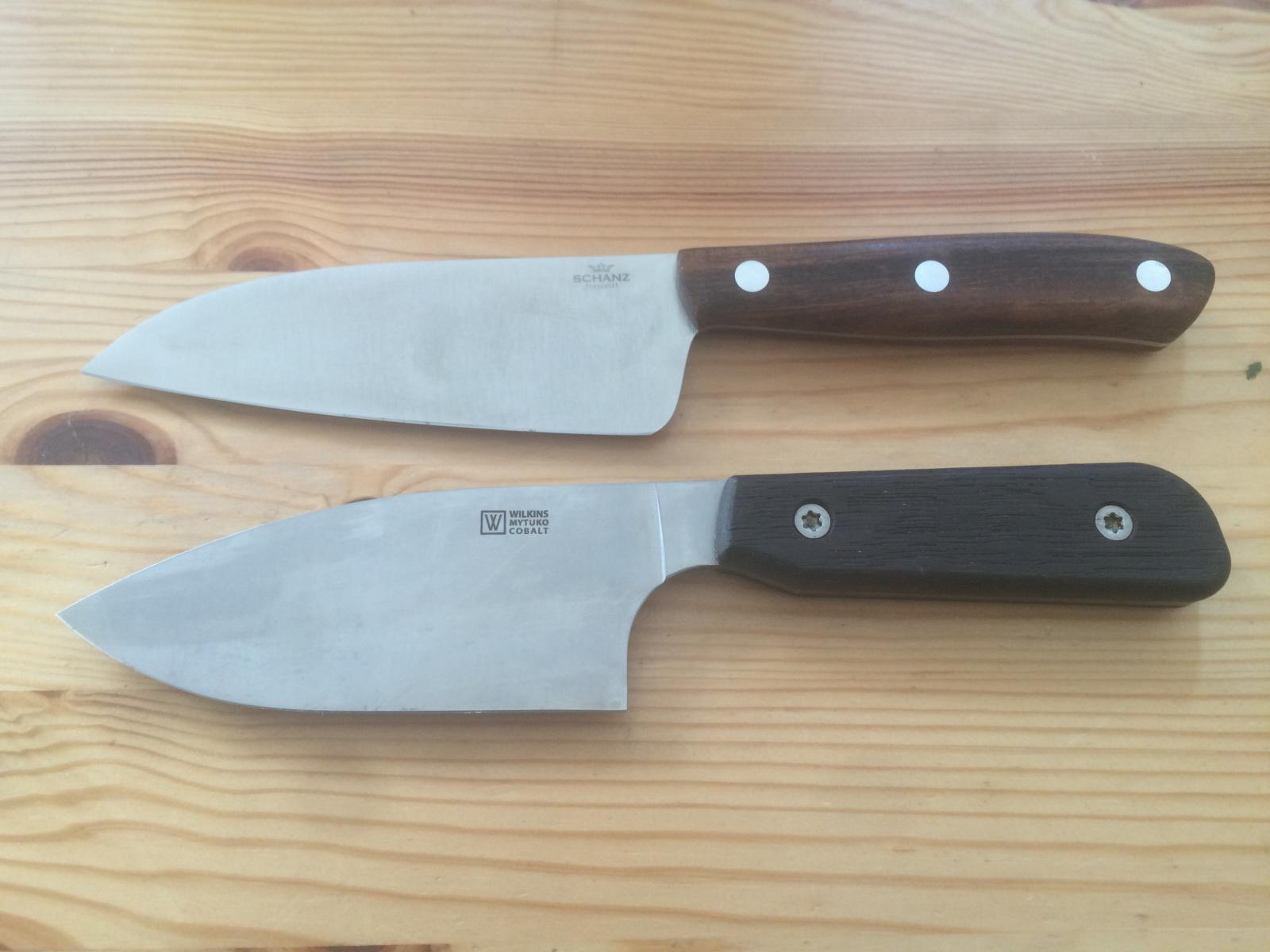

Hm, naja. Es kommt darauf an - wie so oft im Leben. Normalerweise benutze ich für fast alles ein größeres Kochmesser (Kanetsune Nakirie, Burgvogel Santoku) und fahr da auch ganz gut mit. Ich hab mit dem Testmesser alles mögliche geschnitten, am besten gefiehl es mir bei kleinen Tomaten. Insgesamt reicht mir die Klingenlänge aber nicht aus, so dass ich eher zu anderen Messern greife. Ich bin von dem Stahl aber so begeistert, dass ich mir direkt ein großes Gyuto aus der Serie bestellt habe :irre:
Hier habe ich ein Vergleichsfoto mit dem Wilkins Mytoku gemacht. Die Schneideigenschaften sind recht unterschiedlich, das Wilkins spaltet mehr während das Schanz schneidet.
Zwiebeln sind garkein Problem, sind aber natürlich auch nicht Maß der Dinge. Möhren gingen aber auch gut.
