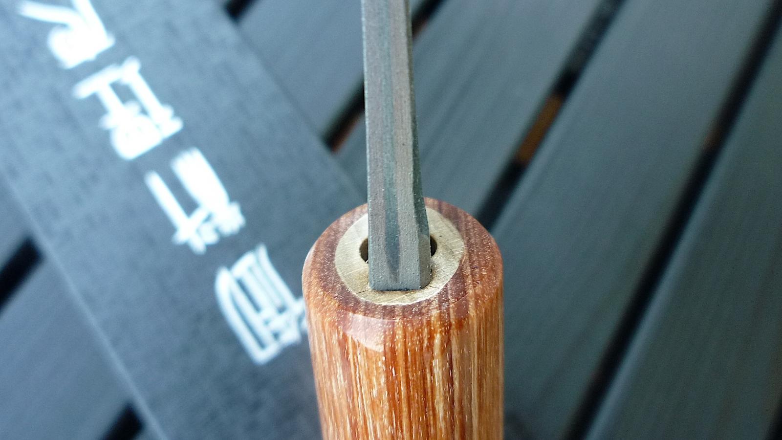

Der häufig freiligende Erl (Tsukamoto) ist hier bis zum Klingenanschlag eingebracht und sauber abgedichtet. Man sieht eine Art Kupferring/Hülse die wohl zur zusätzlichen Sicherung beiträgt, keine Schmauchspuren, oder Klebereste an der Klinge, das ist handwerklich top und suggeriert, das hier kein Bedarf ist, einen gelockerten Griff nachzuschlagen oder neu zu montieren, hier wird sich nichts lockern!

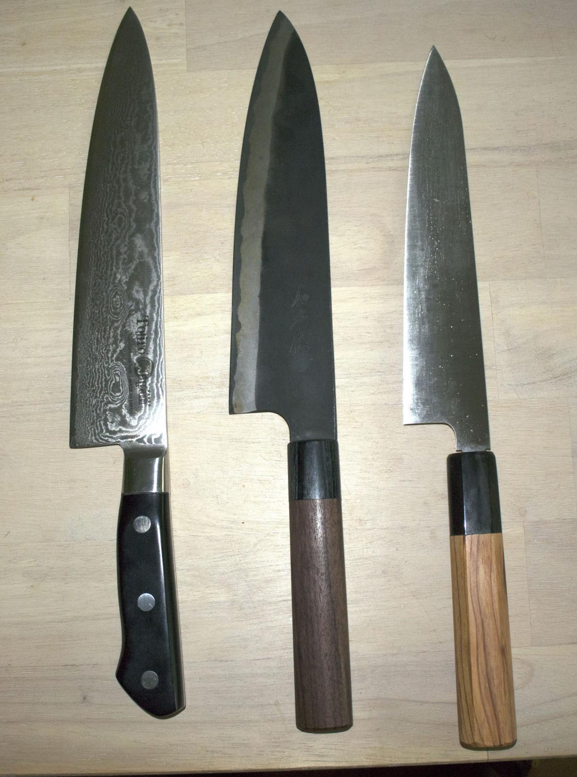

Hier zum Vergleich, von links nach rechts: Sirou Kamo, Watanabe, Tadafusa Hocho und ein Tosa Zakuri, alle bei weitem nicht so schön gearbeitet wie das Kamo!

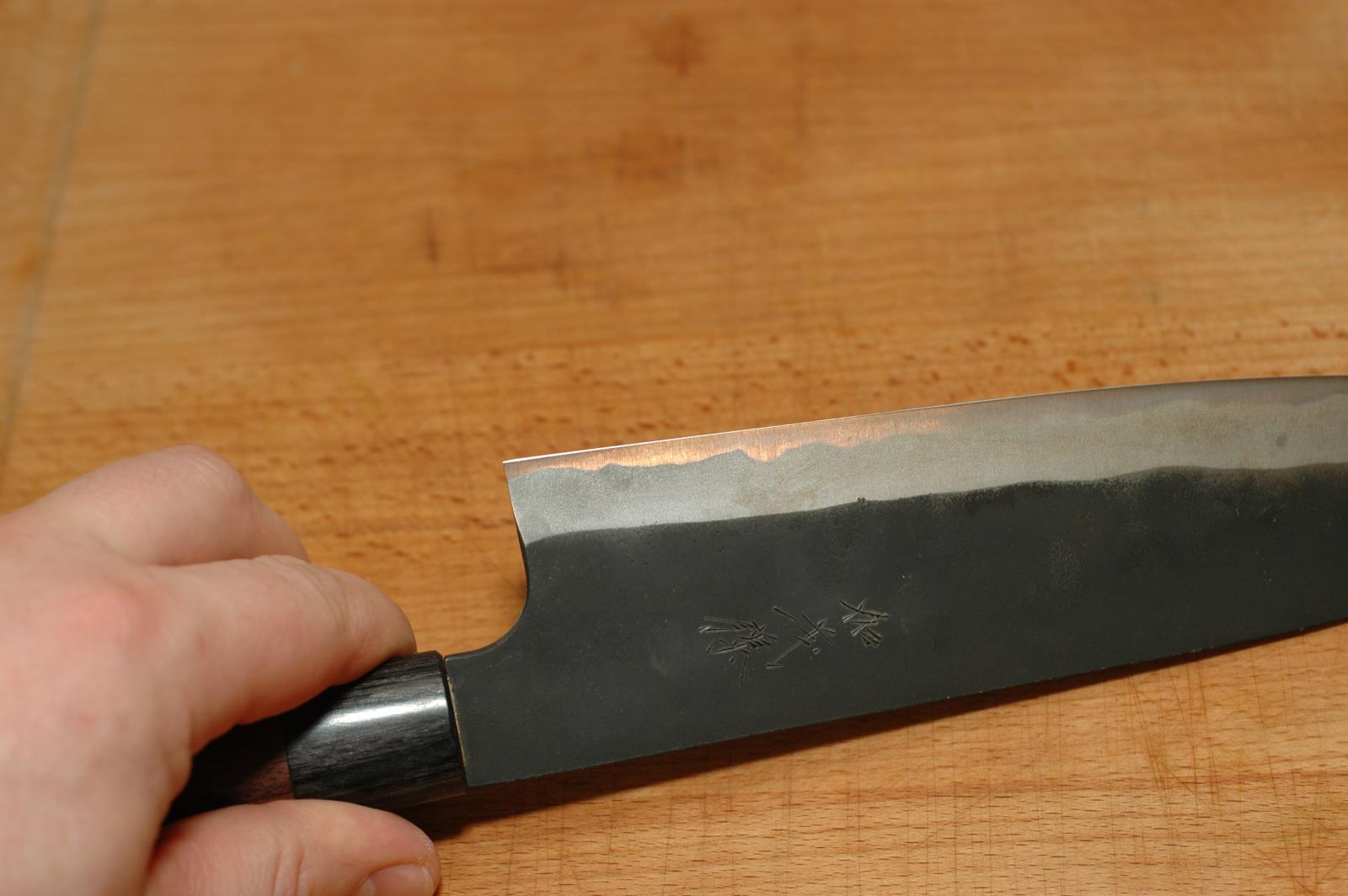

Als Schneidlage Yasuki Aogami 2, die Aussenlagen aus weichem Eisen mit stehengelassener Zunderschicht. Die Messer von Kamo stehen im Ruf für eine Dreilagenklinge eine ausgezeichnete Geometrie und Schneidfreude zu besitzen, in Anbetracht der gewollten Oberfläche und traditionellen Verarbeitung sind hier fertigungstechnisch natürlich Grenzen gesetzt.
attachment.php
Unmittelbar hinter der Schneide ist die Klinge noch dünn genug um ordentlich zu schneiden, das es aber besser geht zeigt ein Vergleich mit einem Nakiri von Watanabe, ähnliche Klingenstärke, aber feiner ausgeschliffen und nagelgängig über die ganze Schneide. Das Kamo ist nur nagelgängig nahe der Klingenspitze und das nur mit kräftigem Druck!

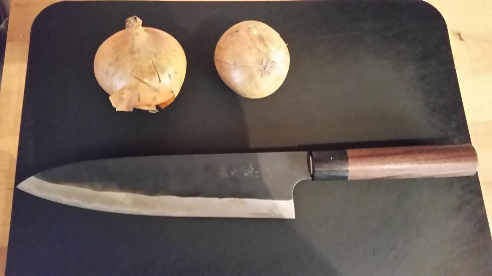

Die Klingenlänge des Kamo entspricht in etwa dem, was ich gerne auf zuhause auf dem Küchenbrett führe. Mit der Spitze eine Zwiebel anschneiden, mit mittleren bis handnahem Bereich dann im Druckschnitt(bzw. Druck+ a bissel Vorschub) die Zwiebel fein gewürfelt. Na, und wenn sich die Gelegenheit bietet, der Zwiebel den Tod durch legendenbehaftetes Japan-Flair zu gewähren, dann schlägt man zu und meldet sich halt auch mal zum ersten Mal in einem von Claudias PAs an.
Auspacken, Begutachten, erstes Eindruck
Das erste Anfassen ist sehr positiv, alle Griffarten schnell durchgespielt, nichts zwackt oder kommt einem störend vor. Sehr gut. Der Griff liegt in seiner Formgebung gut in der Hand.

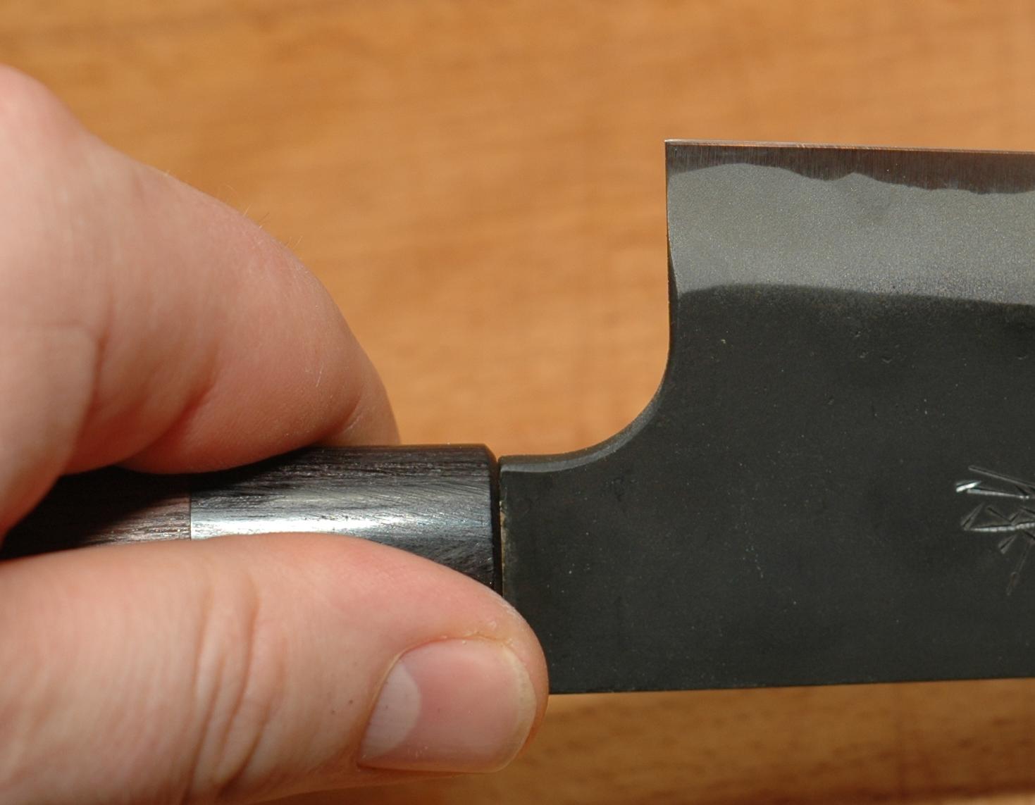

Der Kehl
ist gut verarbeitet, genauso wie Griff und Zwinge. Ermüdungsfreies Arbeiten in der von mir am meist genutzten Griffposition ist auf jeden Fall möglich.
Hmja, das Adjektiv rustikal will mir eigentlich nicht als Erstes durch den Kopf gehen, wenn ich mir das Kamo in seiner Gesamtheit betrachte. Die Zunderschicht ist schon fast zu gleichmäßig und perfekt, ich hätte spontan gesagt, sie ist extra aufgetragen worden. Die Fingerabdrücke habe ich wie günef auch sofort instinktiv versucht wegzuwischen, erfolglos :). Solche Abdrücke kenne ich auch von dem Tosa Hocho, was ich mal meiner Schwester geschenkt habe. Gut, dass wir mal darüber geredet habe, stören tut das weder funktionell noch ästethisch.

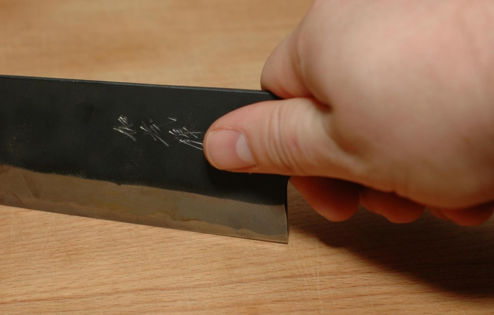

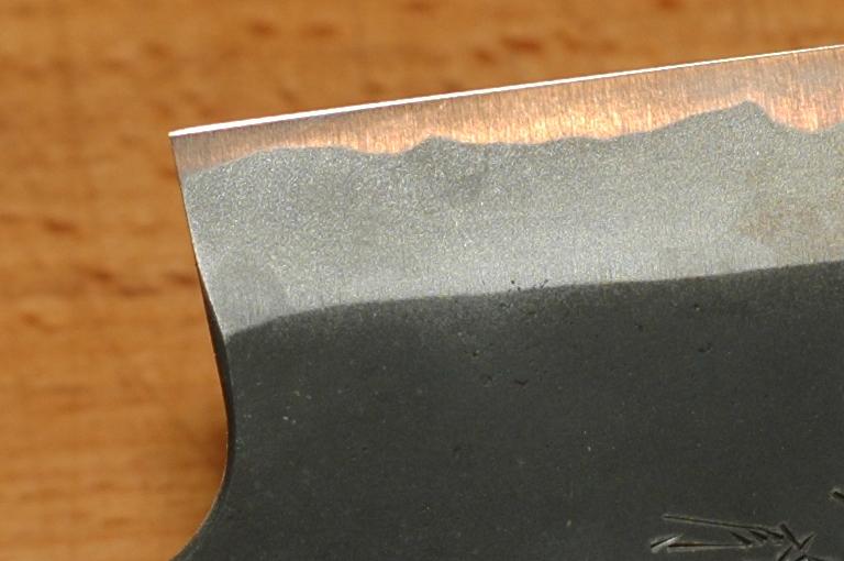

Zwei Bemerungen zum letzten Bild. Zur Spitze hin weicht die Grenze zur Zunderschicht schon nach wenigen Testern auf, ich vermute mal interpolierend, dass der Effekt bleibt und die Zunderschicht nach und nach zurückweicht. Dann aus dem Bild mal ein Ausschnitt(man kann es auch auf dem zweiten Bild sehen):
Die Fase hat mich etwas verunsichert. Ich bin längst nicht so im Thema wie die vielen, die sich hier rumtreiben. Vom Tosa Hocho als einzige Japan-Referenz her habe ich das Schleifen so gehalten, dass die Flanken als Winkelvorgabe herhalten und so auf null geschliffen wird, ähnlich dem Scandischliff. Dass dann durch die Bewegung über das Leder nach und nach eine kleine (ballige) Fase entsteht ist ja klar, das Leder ist ja weich. Hier allerdings würde ich schon von einer richtigen Fase sprechen. Ich habe mich bei dem Wert des Messers nicht getraut, damit auf den Stein zu gehen. Nur flach auf dem Leder abgezogen, bis die Haare vom Unterarm flogen und damit wurde dann die ganze Woche ohne nochmal nachzuschärfen geschnitten.

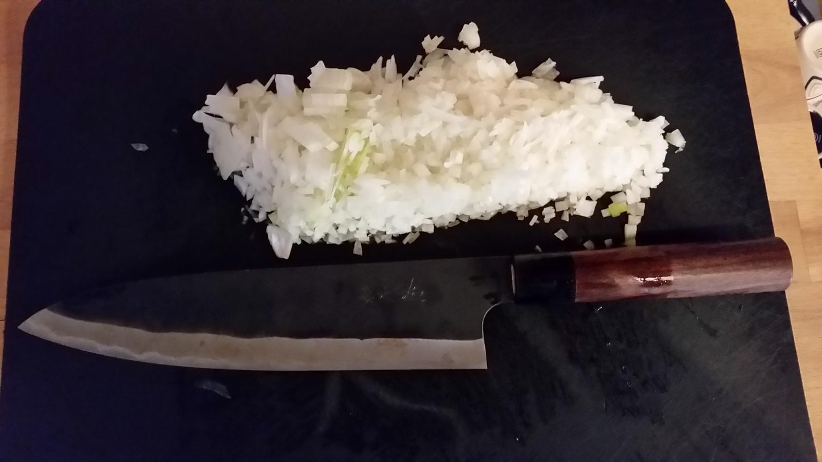

möchte ich meinen Bericht noch mit ein paar Impressionen auflockern. Meine Gattin musste abends zum Elternstammtisch spannende Bastelaktionen für die Schule besprechen und ich drohte nach dem Volleyballtraining zu verhungern. Zum Glück gab der Kühlschrank ein bisschen Lachs und anderes Zeugs her, seht selbst(Knobi und Möhre fehlen auf dem Bild).
Ruckzuck
ist alles feinstgewürfelt und da Rock'n'Roll bestimmt mitliest, mit dem guten
portugiesischem Olivenöl und Gewürzen verarbeitet. Es ist angerichtet:
Hm, 1500gr war dann doch etwas viel, 1400 hätten es auch getan. So weiss man doch, wo der Bauch hier herkommt, und das Kamo konnte in der einen Woche seinen Beitrag dazu leisten, Danke!!

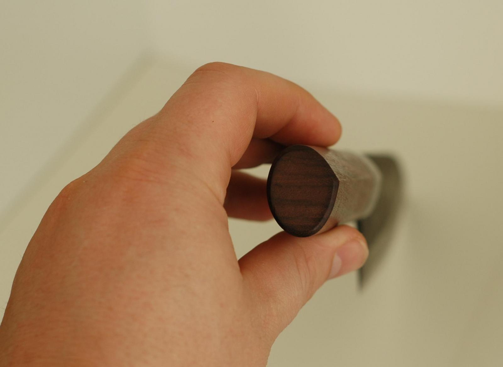

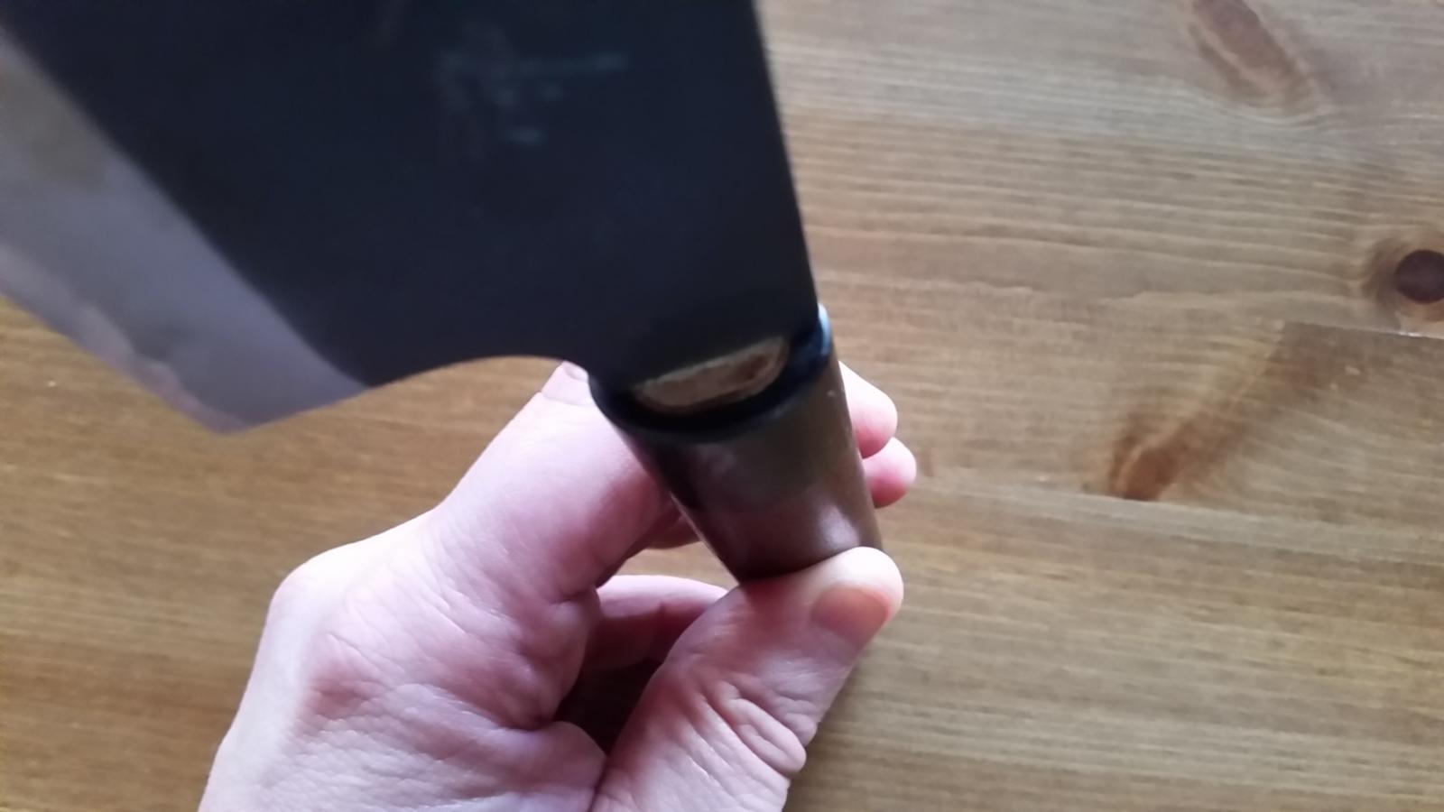

Das Finish des Griffes hinterlässt einen edlen Eindruck. Leichte Abzüge gibt es für den spürbaren Übergang zur Zwinge. Bei der Arbeit war dieser jedoch nicht auffällig.
Die Kante an der rechten Seite des Griffes hat mich als Linkshänder bei der Arbeit nicht behindert.

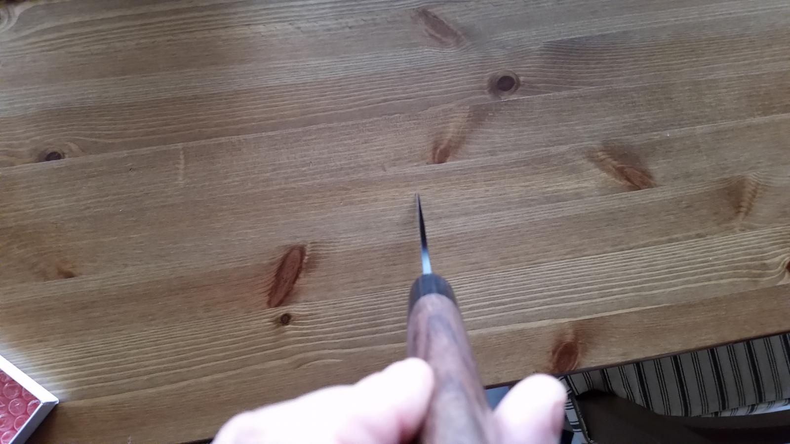

Sowohl der Normal- als auch der Kurzgriff fühlten sich „richtig“ an. Ob es so bleiben würde, mag ich nicht beurteilen. Im Kopf bleibt irgendwie dieses: „Das ist nicht für Dich gemacht.“ Entscheiden würde ich mich wohl für einen anderen Griff.
Dennoch: Es war für mich ohne Einschränkung verwendbar.

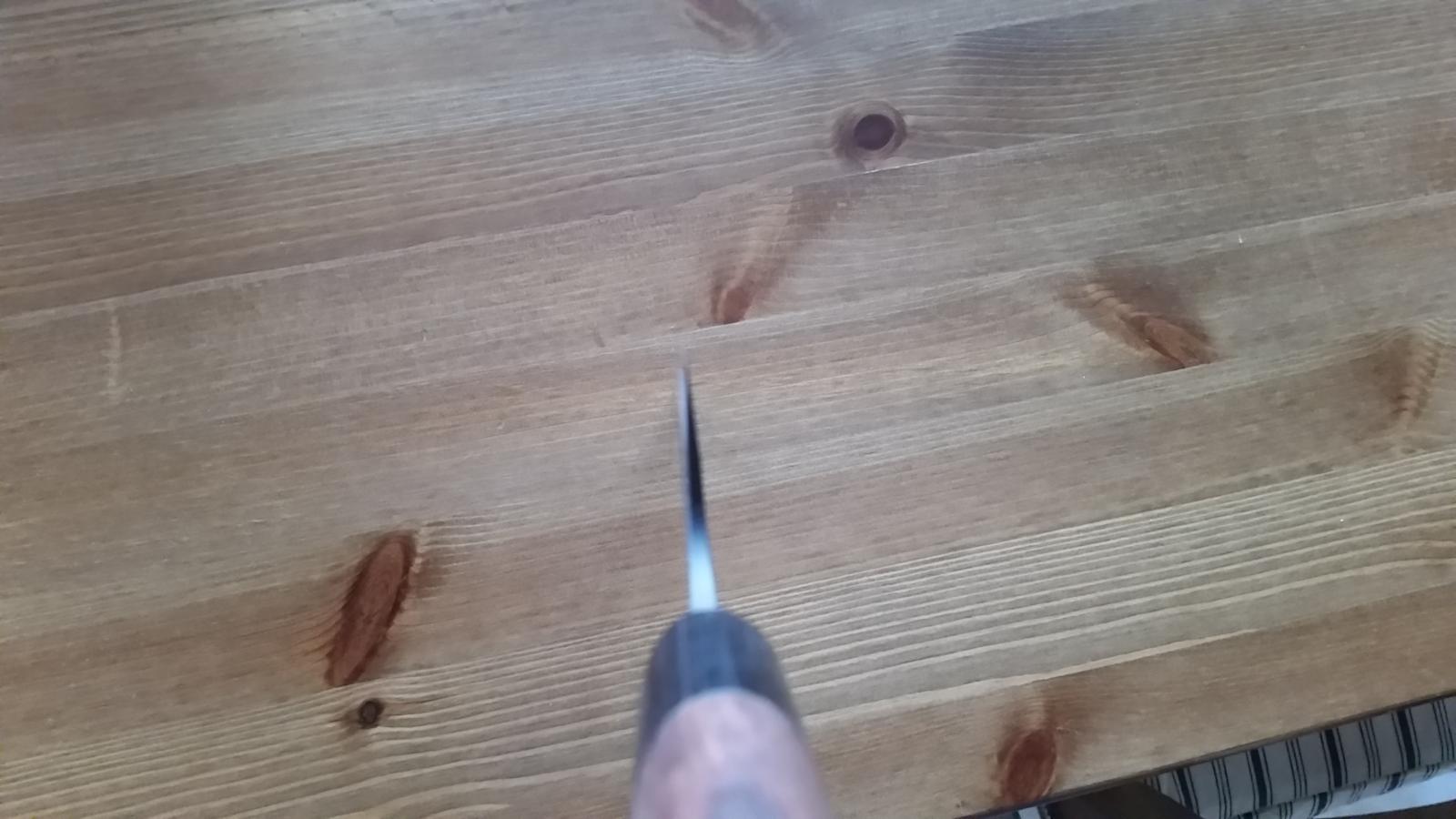

Beim ersten „Haartest“ rutschte die Klinge durchweg ab. Naja, es sollte ja auch intensiv getestet werden. Also ab an die Steine.
Es dauerte ein kleines Weilchen, bis ich mit dem Ergebnis zufrieden war. Der blaue Papierstahl ist schon eine Nummer härter. Aber danach flohen die Haare schon beim Gedanken daran.
Die Schärfbarkeit ist beeindruckend. Mein schreibschnellerer Nachtester hat es ja schon bestätigt.
Den Test an hartem Gemüse, wie Möhren oder Kohlrabi, hat das Gyuto ebenso bravourös gemeistert wie das Schneiden von Zwiebeln, Tomaten oder Gurken. Feinste Scheiben sind kein Problem, auch wenn ich das Gefühl hatte, dass die Zunderschicht leicht bremsend wirkt und die Scheiben sich nicht so leicht gegenseitig herunterschieben.

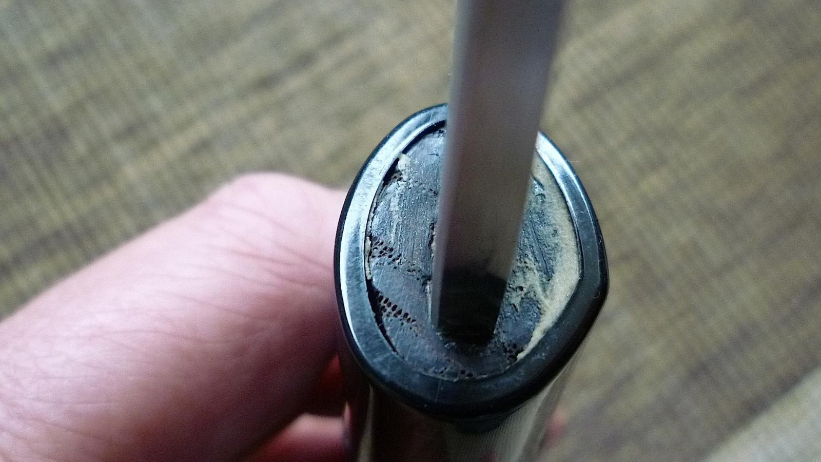

Die Griffversiegelung ist ebenso anständig. Insgesamt gibt es meiner Meinung nach also nur wenig zu meckern (außer dem Geruch...), wie von einem Kamo eigentlich nicht anders zu erwarten. Mir gefällt das Kamo optisch durchaus gut.

Das Messer hatte schon etwas Patina. Dennoch hat es im Bereich zwischen Kurouchi und Anschliff noch Weitere gebildet. Entsprechende Geschmacksbeeinträchtigungen etc. konnte ich jedoch nicht mehr feststellen. Große Gebrauchsspuren am Kurouchi konnte ich nicht feststellen.
attachment.php

Liebe Mitlesende,
es ist schon mehr als peinlich, der-die-das PA ist seit Wochen rum, und ich komme erst jetzt dazu, mei-ne Eindrücke niederschreiben. Es ist das erste Mal, dass ich die Deadline verpasse, aber zwischen Weihnachten und Jahresbeginn wurde die Zeit echt knapp, und dann wurde es natürlich auch nicht besser ( einschl eigener, dicker und langer Erkältung, dann die der Lektorin, eigener Geburtstag, Karneval und dann war es auch schon fast egal, um nur einige Punkte zu nennen ) .
Angemeldet habe ich mich für den PA, da ich mich seit geraumer Zeit für Kochmesser und damit auch fast zwangsläufig für japanische Messer interessiere, so bin ich vor geschätzten 5 Jahren auch an das Messerforum gekommen. Damals habe ich angefangen, mich im Internet, in allgemeinen Kochläden sowie japanischen Geschäften ( zum Glück wohnt man ja in der Nähe von Düsseldorf ) und im Freun-deskreis zu informieren. Am ergiebigsten war dabei ein sehr guter Freund, der 2fach für längere Zeit in Japan gelebt und gearbeitet hat und mit dem wir ab und an auch gemeinsam kochen. In seinem Fun-dus befinden sich diverse japanische Messer in allen Preislagen, von der Zugabe im Supermarkt bis zum handgeschmiedeten Messer. Bei der Nutzung – und er hat auf Nachfrage die gleiche Erfahrung gemacht – ist die Wahl des eingesetzten Messers von den subjektiven Vorlieben geprägt und nicht vom monetären Wert des Messers. Relativ fest stand beim Gebrauch der unterschiedlichen Messer, dass ich einen D-Griff bevorzugen würde. Allerdings muss ich gestehen, dass ich mich eher en passant mit Japan-Messern beschäftigt habe und es nicht zur Passion wurde. Bei dieser lockeren Betrachtungswei-se musste ich aber feststellen, dass sich das Feld so unübersichtlich darstellte, dass ich mich absolut nicht entscheiden konnte. Gründe waren u.a. die Wahl der Holzart für den Griff, die Stahlsorte einschl Abzug, Ausführung wirklich handgeschmiedet, gleichförmige Farbe der Zwinge bei mehreren Messern, etcetc .
Es hat mich vor ca 3 Jahren daher gefreut, dass Lilith einen PA mit einem Chroma Haiku Kurouchi durchgeführt hat, an dem ich gerne teilgenommen habe. Meinen eher kurzen Bericht habe ich noch einmal gelesen, das Messer hatte mir schon gut gefallen und ich habe eine Anschaffung durchaus in Betracht gezogen, mit zeitlichem Abstand habe ich davon aber Abstand genommen, da ich die schwar-ze Optik mit der Stahlzwinge eher als 2te Serie nach einem konservativen Japanmesserset sehen wür-de.
Es kam mir zum damaligen Zeitpunkt deutlich einfacher vor, mich im Bereich der europäischen Messer zurechtzufinden und wir ( also einschl der Gattin, die meine Begeisterung für Messer teilt ) haben uns in den letzten Jahren 3 Sets von deutschen Messermachern angeschafft, eines rostfrei aus SB1, eines aus Carbonstahl und eines mit einem dreilagigen Aufbau, mit denen wir alle sehr zufrieden sind. Alle 3 Sets bestehen aus 3 bis 4 Messern, idR einem Petty ( Länge bis ca 12 cm ) sowie einem kürzeren ( ca 15 cm ) , einem längeren ( bis ca 21 cm ) und ggf einem noch längeren Kochmesser in jeweils unterschiedlichen Klingenformen, so dass wir je nach Schnittgut, persönlichen Vorlieben, usw eines der Messer benutzen. Leider sind die Messer noch nicht griffbereit in der Küche präsent, aber daran arbeite ich gerade, die angedachte Magnetleiste aus Holz liegt hier schon seit ´nem Jahr. Hier muss ich aber entschuldigend anmerken, dass es eine umfangreichere Lösung werden soll mit alten Glasschütten und einem Regal für Salz- und Pfeffermühlen ( Achtung OffTopic : sollte jemand einen Vorschlag für überzeugende Mühlen - Anforderungsprofil : Mahlgut sichtbar, Keramikmahlwerk unten, Höhe ca 15 - 20 cm - haben, würde ich mich über eine Rückmeldung freuen ) .
Als 4tes Set wäre jetzt also eines mit japanischen Messern an der Reihe, daher habe die steigende An-zahl an Reviews, zB die aus gefühlt 500 Blickwinkeln, im MF mit Freude zur Kenntnis genommen und idR auch gelesen. Von den dortigen Autoren sind ja auch einige als PA-Teilnehmer mit an Bord, von daher wird das Feedback wahrscheinlich überdurchschnittlich sein. Ich habe mich daher vor ein paar Wochen erneut gefreut, als Lilith ein weiteres PA angeboten hat und ich habe mich gerne angemeldet.
Das Sirou Kamo Kamo-to Kuro Gyuto 220mm ist also in der Woche vor Weihnachten bei uns ange-kommen und durfte am ersten Abend bereits in der Küche helfen, Schalottenwürfel mit einer Kanten-länge von 1 mm herzustellen, das ging schon mal ganz fantastisch. Normalerweise hätte ich natürlich ein kleineres Messer gewählt, wollte aber auch das PA-Messer bewusst antesten. Zudem war abseh-bar, dass wir in der folgenden Woche sehr viel unterwegs sein würden und die Testzeit eher knapp werden würde. Abends habe ich mich dann an den Rechner gesetzt, um mir auf der Homepage vom Messerkontor die Daten des Messers noch mal vor Augen zu führen, fand die Infos jedoch wenig hilf-reich. Zum einen ist dort mit Ao II die Stahlsorte genannt und im Textteil ausgeführt, dass es zwei Kate-gorien gibt, ohne jedoch auf diese einzugehen. Hauptsächlich bin ich allerdings über die Angabe „Griffmaterial: rotes Sandelholz, Zwinge schwarz“ gestolpert. Also gehe ich davon aus, dass das Mate-rial der Zwinge nicht hochwertig und damit aus Plastik ist, ansonsten hätte es ja genannt werden kön-nen. Da sind wir wieder beim eingangs genannten, unübersichtlichen Markt. Ich würde mir kein Mes-ser zulegen wollen, bei dem zwar die Klinge handgeschmiedet ist ( das steht zwar nicht im Messertext sondern in der Übersicht ) , aber die Zwinge eventuell aus Plastik ist. Da dies derzeit immer noch da steht, wird es wohl außer mir keinen gestört haben.
Leider haben wir in der gemeinsamen Woche mangels Gelegenheit wenig zu schneiden gehabt, für alle Arbeiten haben wir aber in der Zeit das Sirou Kamo verwendet, auch wenn normalerweise für die Aufgaben ein kürzeres Messer gereicht hätte. Es waren konkret Hartkäse, weiche und härtere Salami, Hühnerbrust, Kohlrabi, noch einmal Zwiebeln und Suppengemüse. Leider nicht wirklich umfangreich, aber ich musste die Feststellung machen, dass die Woche vor Weihnachten für eine PA-Teilnahme völ-lig kontraproduktiv ist. Das für die Länge relativ geringe Gewicht sowie die Handlage haben uns ausge-sprochen gut gefallen.
Das Messer fand ich als Fazit formschön, für die wenigen, durchgeführten Schneidaufgaben sehr ge-eignet und ausreichend „konservativ“, um es in den Kreis der möglichen zu erwerbenden Messer zu schaffen, wenn denn nicht das Damoklesschwert der Zwinge über dem Messer hängen würde. Da di-verse, schnittige Anschaffungen in den letzten beiden Jahren erfolgten, wollten wir es in diesem Jahr etwas ruhiger angehen lassen, von daher drängt es bei uns derzeit nicht.
Ganz herzlich möchte ich mich bei Lilith für den PA bedanken und mich noch einmal ausdrücklich für die verspätete Abgabe entschuldigen ! Ich hoffe, dass die Strafe bei mir als Ersttäter mild ausfällt !
Beste Grüße
rhanjo
PS Die vorliegenden Berichte habe ich damals kurz überflogen, da imho genug Fotos dabei waren, habe ich mich auf ein Gruppenbild der möglichen Schnibbeltruppe in einer ähnlichen Abmessungsklasse beschränkt .
