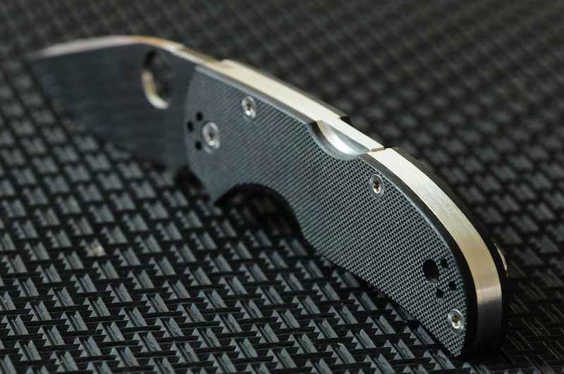

Griff:
Das G10 fühlt sich super an, es ist sehr griffig – auch wenn es nass wird.
Der Griff bietet einem geradezu an, kurz gegriffen zu werden. Wer große Hände hat, sollte das Messer vorher mal testen, da könnte der Griff evtl. zu klein werden – mir liegt es super in der Hand.
Der Griff ist 115mm dick und teilt sich folgendermaßen auf:
2x 25mm G10 + 2x 16mm Spacer + 38mm (!) Backlog
Durch den massive Backlock und dem Abstands- und Backlockfederhalter aus Metall am hinterm Teil des Messers wird das Messer relative schwer und Grifflastig (Schwerpunkt liegt in der erste Griffmulde) – allerdings fühlt es sich dadurch auch extrem stabil an!

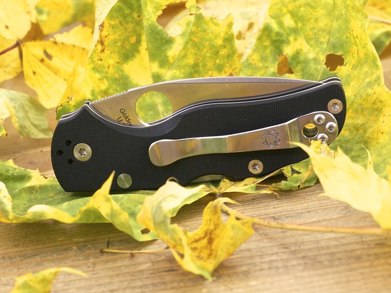

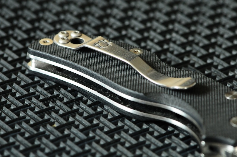

Der silberfarbene Clip kann in allen 4 Varianten angeschraubt werden – da er sehr auffällig ist und das Messer ohne den Clip viel besser in der Hand liegt (der Clip ist 64mm lang, bei 100mm Grifflänge! :argw:) habe ich ihn abgeschraubt – das Messer liegt auch so super in der Hosentasche und verdreht sich (wohl dank der rauen G10 Schalen und der Größe) nicht.

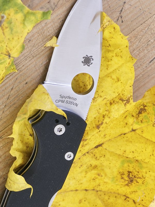

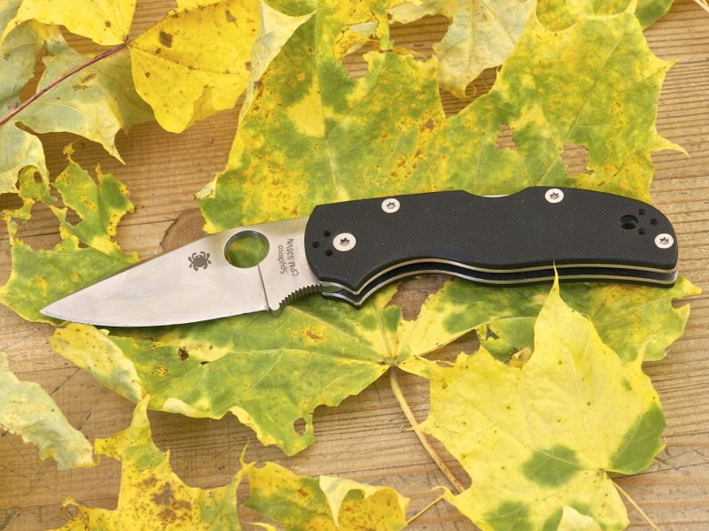

Klinge:
Die Klinge ist mMn ideal für ein EDC Messer.
Die Länge reicht für Äpfel, Kartons, Packbänder, Schnitzen usw. locker aus und ist durch die 3mm dicke Klinge und den Flachschliff sehr schneidfreudig – meine besondere Herausforderung waren Karotten und Radi, ohne irgendwelchen Aufwand gabs hauchdünne Scheiben, super!
Spiel gibt’s zu keiner Seite und mir macht die ganze Konstruktion den Eindruck, dass man damit auch mal kleine Sachen hebeln kann ohne Schaden zu nehmen.

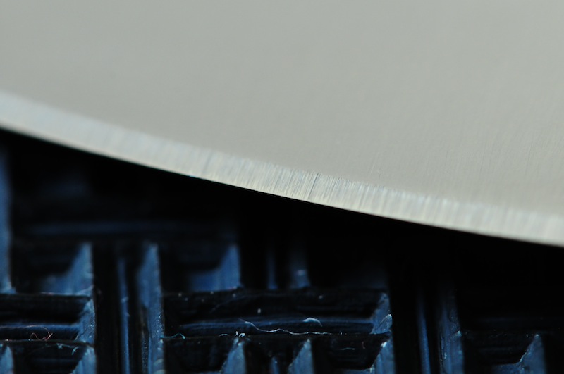

Die Klinge wird zur Spitze hin sehr schnell dünner, einen halben Zentimeter vor der Spitze sind es dann nur noch 0,8mm. Wo wir gerade bei der Spitze sind – stabil aber spitz, so wie es sein sollte! :super:
Nach täglichem benutzen rasiert das Messer nach 9 Tagen zwar nicht mehr, ist aber immer noch ordentlich scharf.
Ach ja, der (einstellbare) Klingengang ist normal gut, besser als bei den FRN Modellen, aber gegen ein Paramilitary 2 machtlos.
Der Backlock rastet mit einem hellem „klack“ ein und hält die Klinge zuverlässig.

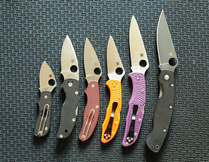

Hier noch ein Größenvergleich:
Paramilitary2 - Bravo One - Native 5 - Dragonfly

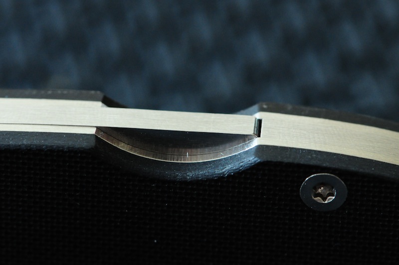

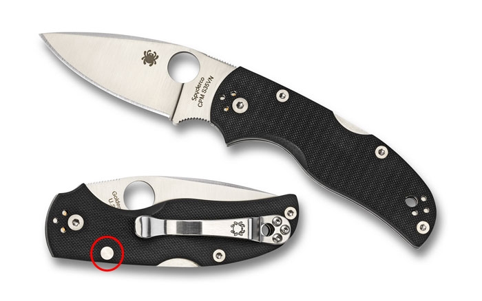

Aber jetzt zum Eingangsstatement, ich kann mir das da nicht erklären (Bild ausgeborgt von Spyderco):
...wer weiß warum just hier kein Antrieb vorhanden ist, bitte melden. Ich habe das zuerst für einen Fehler im Fotoobjekt gehalten, aber nein, das PA-Messer sieht genau so aus.

Die Klinge/Schneideigenschaften
Die flachgeschliffene Klinge aus CMP S35VN hat alle Aufgaben, die unterwegs zu verrichten waren mit Bravour gemeistert. Über die gute Schneidhaltigkeit haben meine Vor-Schreiber nur Gutes berrichtet. Vesper, Küche, Pilze sammeln, Schnitzen kleinerer und größerer Werkstücke waren leicht zu erledigen. Gut, eine Lammkeule zu tranchieren, wäre schwierig geworden, aber alles in allem eine klasse EDC Klinge.

Der Clip
... macht genau, was er soll. Mir ist nicht negatives aufgefallen.
