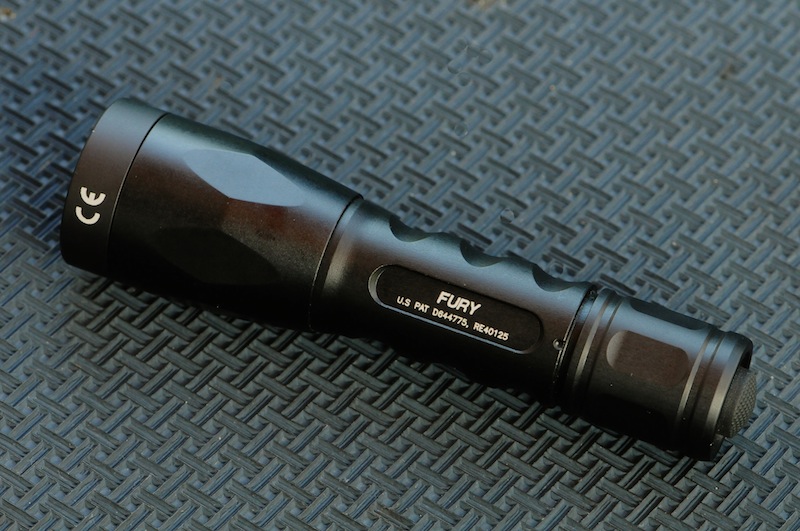

Verarbeitung + Haptik:
Die Verarbeitung der Fury ist gut bis auf die nicht ganz zentrierte LED und die Bearbeitungsspuren auf dem Beschriftungsfeld. Sie liegt groß, schwer und satt in der Hand und vermittelt ein sehr wertiges Gefühl.
Die glatte Oberfläche stört mich persönlich und sie macht einen rutschigen Eindruck. Allerdings ist sie groß genug und die Fingergrips bieten ausreichend Halt.

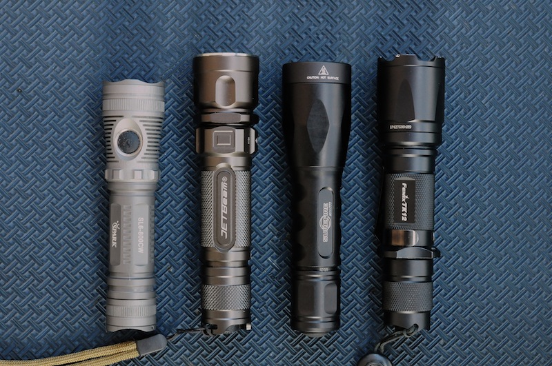

Die Fury gefällt mir gut, allerdings nicht besser als eine Jet 3M. Sie ist wirklich super verarbeitet und wirkt sehr hochwertig, allerdings trifft es die Aussage von Erzengel sehr gut: " ich finde sie im positiven Sinne langweilig".

Hier noch ein paar Bildchen:
