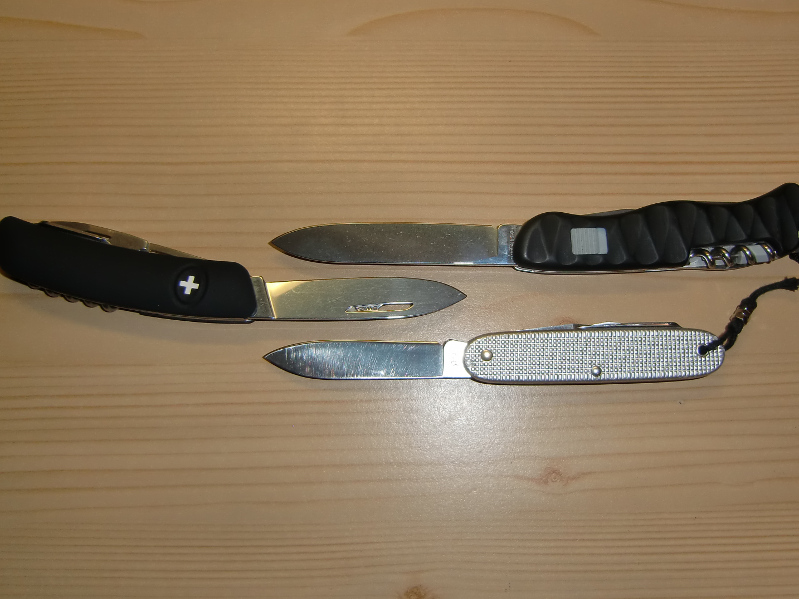

Auf dem Bild die Kontrahenten: Ein 26 Jahre altes Victorinox, ein verriegelndes 111er Victorinox und zwei nagelneue 2015er SWIZAs.

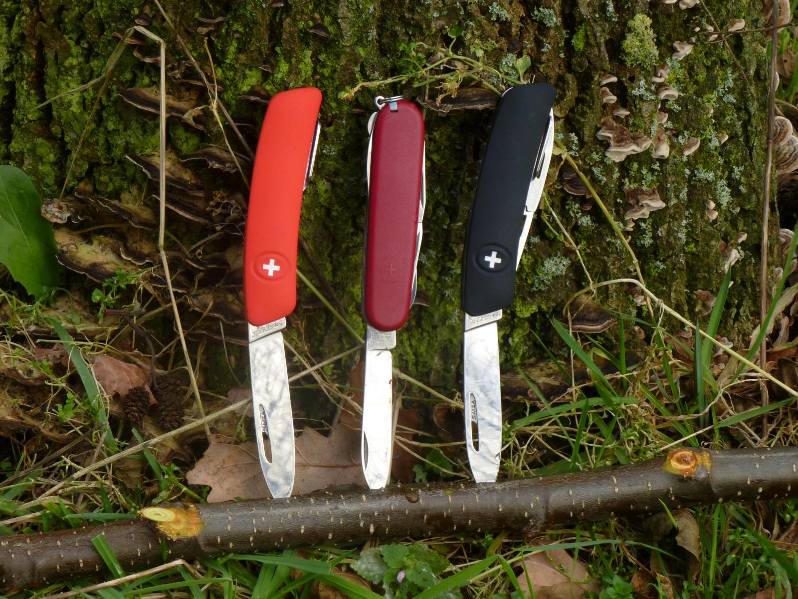

Ich bin ja eigentlich eher so der Leathermantyp(Skeletool oder Charge TTi). Hatte sich halt mal irgendwann so ergeben. Daher habe ich auch nur ein Vic Climber. Dies diente mir auch zum Vergleich.
Das rote D01 hatte sich meine Partnerin sofort geschnappt. Der Grund war schnell genannt: Zum Reiten perfekt, schmal und mehr als ein Messer und Ahle ist da nicht nötig, zumal ihr das schwarze D03 da in den Reithosen wohl schon stören würde. Muss man auch erstmal drauf kommen.
Wie schon von anderer Seite erwähnt, das D01 hatte für mich zu wenig Ausstattung, und hätte nur herum gelegen, so war es stets im Dienst.

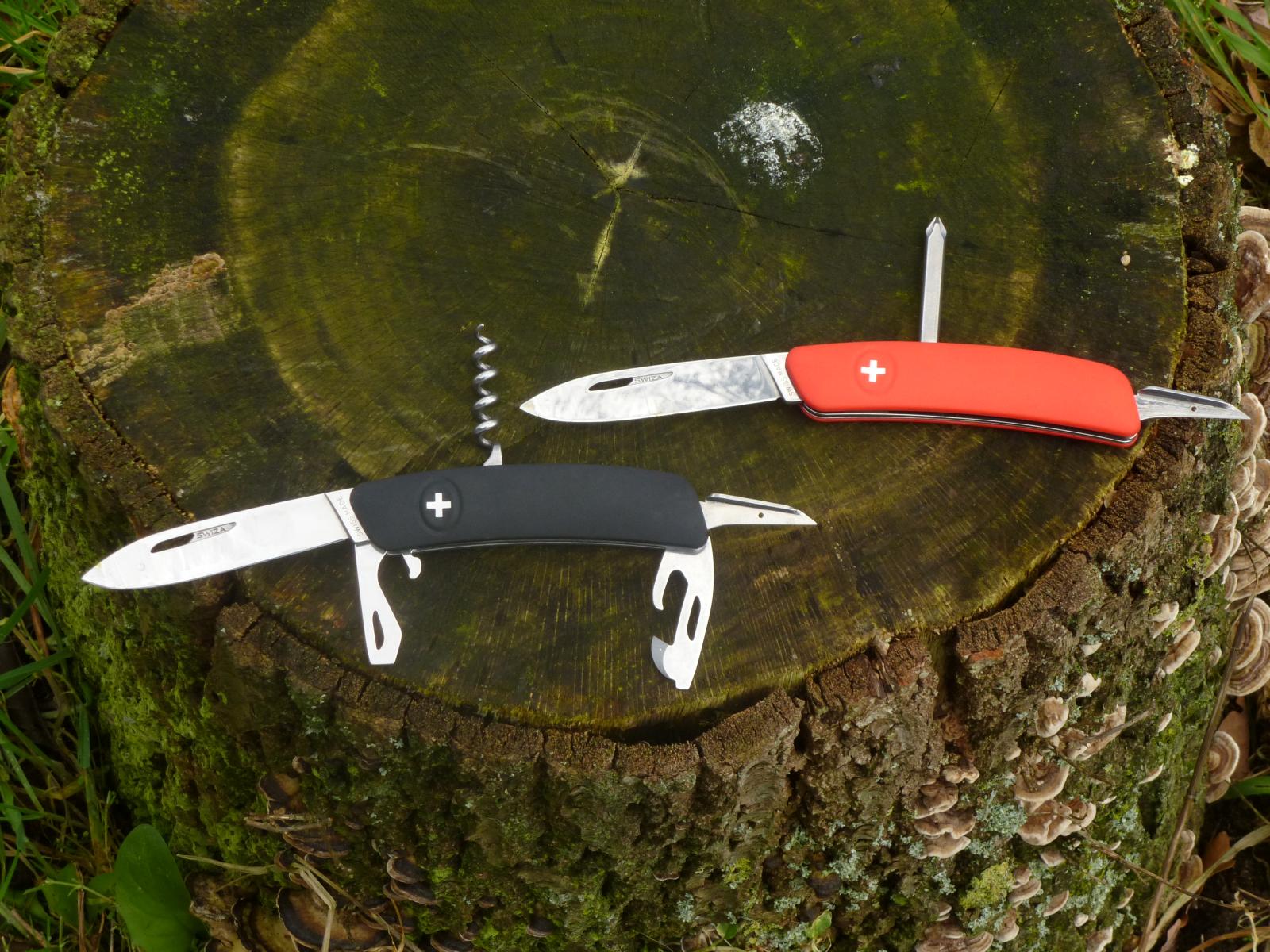

Zu meiner eigenen Überraschung wurden vom D03 tatsächlich alle Funktionen im Laufe des Testzeitraums genutzt.
Ich fange mal mit der Klinge und dessen Lock an. Wir beide waren uns einig, ist das Messer offen sieht’s schon nach was aus. Hat was Schickeres an sich als das altbekannte Vic.
Die etwas bauchige Spitze finde ich sinnvoller, es ließ sich besser damit arbeiten. Schneiden und auch schnitzen ging hier deutlich besser. Zurück erinnert an die Kindertage habe ich die schweizer Fraktion öfters mit hinausgenommen und geschnitzt. Alles natürlich ohne Probleme, der Lock war recht hilfreich wenn man mal den Daumen auf die Klinge abstütze.
Jeder der das Messer in der Hand hielt, sagte aber als erstes „wie lang sich wohl der Kunststoff um den Knopf herum halten wird?“. Eine Frage die ich mir auch stelle, aber da müssen dann Langzeiterfahrungen zeigen wie sich hier eventuelle Brüchigkeiten des Kunststoff bemerkbar machen.
Die Schärfe war gut, ging aber recht schnell auch wieder. Auf den Sinterubin kurz abgezogen war es aber wieder zum rasieren.

Vom Kreuzschraubendreher haben wir beide nicht viel gehalten. Zu angespitzt um damit die haushaltsüblichen Schrauben zu drehen.
Der große und kleine Schlitzschraubendreher tun was sie sollen.
Der Flaschenöffner ebenso.

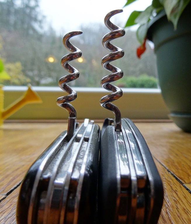

Der Korkenzieher hat eine Windung mehr als das meines Vic, aber das hat keinen Unterschied gemacht, in jedem Fall war der Korken am Ende mit gleichem Kraftakt aus der Flasche gezogen.

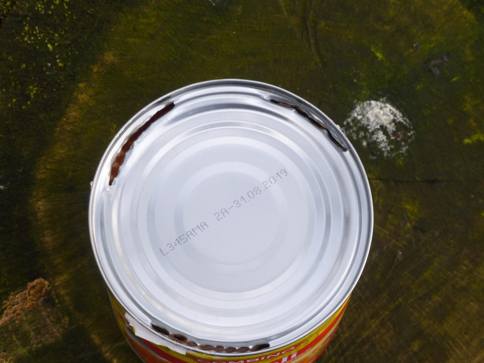

Der Dosenöffner wurde sogar recht ausgiebig getestet, und einige Dosenravioli sind draufgegangen.

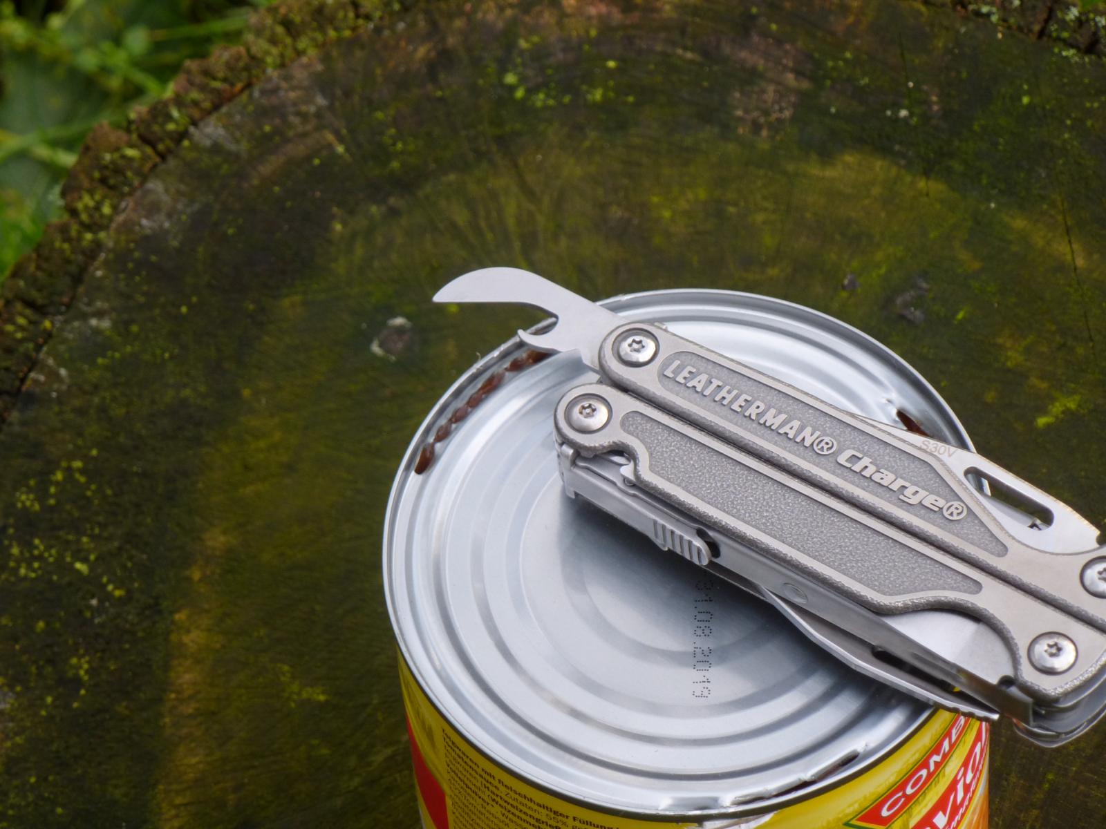

Ich habe mal den Dosenöffner vom Leatherman TTi mit ins Rennen geschickt. Der hat mit Glanz und Gloria verloren.
Der Swiza Öffner hatte mir eine Spur besser gefallen als der vom Vic, aber auch hier, das Ergebnis war am Ende das Selbe.

Oben Links: Swiza
Rechts: Vic
Unten: Leatherman

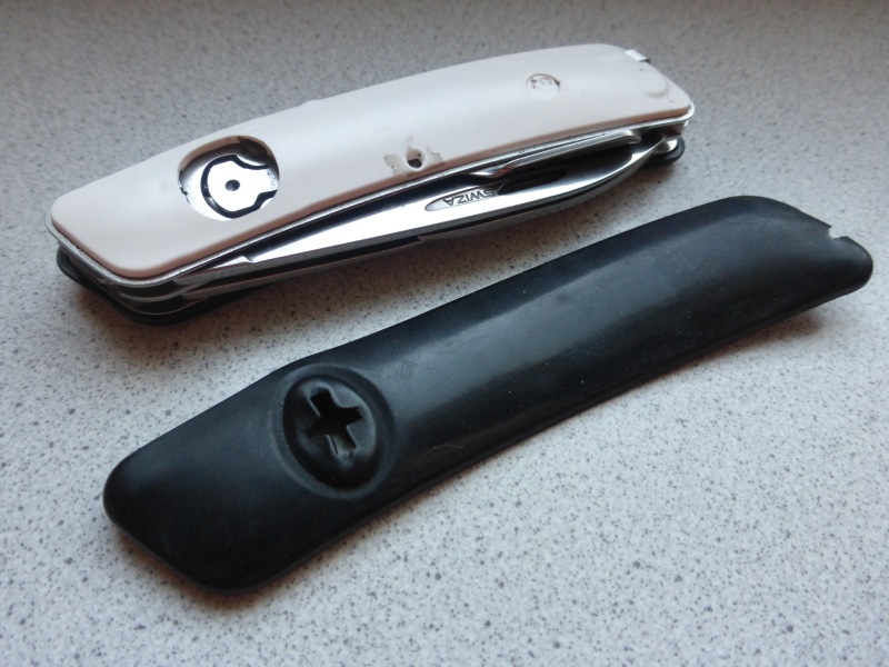

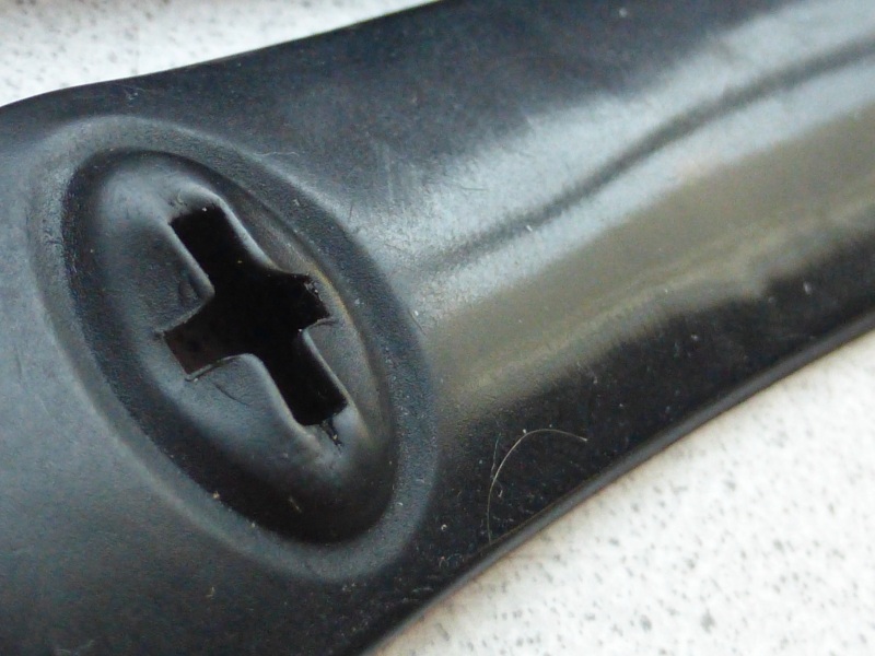

So weit - so zufrieden - bis etwa Ende Juni/Juli 2016. Nach circa 3 Monaten in der Hosentasche löste sich (wie weiter oben von "virus3" beschrieben) das Kreuz am Druckknopf ab und wurde schließlich auch von mir herausgenommen. Im verbliebenen Loch sammelte sich Dreck, der nur schwer herauszufummeln war. Als ich Swiza davon berichtete, schlug man mir vor das Messer umzutauschen. Auf meine Rückfrage, was dann mit meiner Klingengravur geschehe und ob es sinnvoll wäre bis Ende August 2016 zu warten (damit ich nicht nochmals den Flaschen- und Dosenöffner bearbeiten müsse) bot man mir an, mein Messer Ende August in der Schweiz umzutauschen. Die neuen Werkzeuge seien allerdings nur geringfügig überarbeitet/verbessert. Am 29. August 2016 schickte ich mein Swiza in die Schweiz. Mitte September 2016 erhielt ich ein neues Swiza, in dem meine verbesserten Werkzeuge und die gravierte Klinge verbaut waren.
Die Umtauschaktion erfolgte absolut problemlos und mit großem Verständnis von Swiza.
Inzwischen muss ich allerdings feststellen, dass sich auch wieder bei dem Umtausch-Swiza das Kreuz abzulösen beginnt. Es liegt daher nahe, dass diese Problematik systematischer Natur ist und eine Überarbeitung von Swiza erfordert. Ein Taschenmesser sollte zuverlässig in der Lage sein, deutlich mehr als 3 Monate in der Hosentasche bei täglich pfleglicher Nutzung ohne Schaden zu überstehen.
Ergänzung: Das Kreuz hat sich zum 16.02.2017 komplett abgelöst.
Fortsetzung zum vorherigen Beitrag:
Nach der erneuten Ablösung des Kreuzes habe ich Swiza davon berichtet. Man bot mir sofort an, mir ein neues D03 zuzuschicken und bat mich um ein Bild von der Gravur meiner Klinge. Am 21.02.2017 erhielt ich die Versandmitteilung und am 22.02.2017 wurde mir ein neues Swiza D03 mit gleicher Klingengravur zugestellt. So einen vorbildlichen Service findet man sonst kaum noch. Mein dickes Lob deshalb an Swiza!
Ebenfalls am 22.02.2017 erhielt ich eine E-Mail von Herrn Hug (CEO/Co-Founder von Swiza) mit folgendem Inhalt:
Sehr geehrter Herr ...
Besten Dank für Ihre Nachricht an unsere Frau .... Es tut uns sehr leid, zu lesen, dass auch bei Ihrem Ersatzmesser das Problem mit dem Ablösen des SWIZA Logo auf dem Drücker der Griffschalen auftritt.
Wir entschuldigen uns für diese mangelhafte Qualität. Ihre Enttäuschung können wir sehr gut verstehen, nachdem das gleiche Problem bereits bei Ihrem ersten Messer auftrat.
Zu Beginn der Herstellung unserer Taschenmesser hatten wir eine Serie Messerschalen hergestellt, welche im Bereich des SWIZA Logos auf dem Druckknopf zur Entriegelung der Klingensicherung nicht 100% zuverlässig hielt.
Sofort nach Auftauchen des Problems haben wir den Produktionsprozess überarbeitet und das Problem mit den sich lösenden Logos auf dem Druckknopf konnte gelöst werden. Messer mit sich lösenden Logos auf den Schalen, welche uns Kunden zur Reparatur einsenden, betreffen ausschliesslich Messer, welche mit Schalen der ersten Stunde ausgerüstet sind.
In Ihrem Fall scheint es so zu sein, dass für die erste Reparatur Ihres Messers Schalen verwendet wurden, welche noch aus den ersten Produktionsmengen stammten. Leider lässt sich das Problem nicht durch eine Nachkontrolle feststellen, es zeigt sich erst nach einiger Zeit. Wir bedauern sehr, Ihr Messer ein zweites Mal mit diesen Schalen fertiggestellt zu haben.
Gestern haben wir Ihnen als Ersatz ein neues SWIZA Taschenmesser aus der aktuellen Produktion weggeschickt. Sie sollten Ihr neues Schweizermesser mit der gravierten Klinge in den nächsten Tagen erhalten.
Wir entschuldigen uns noch einmal für diesen Fehler und freuen uns, wenn Sie Ihr neues SWIZA Messer während vielen Jahren möglichst oft benutzen werden.

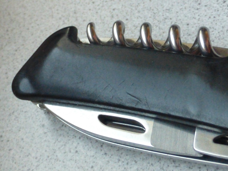

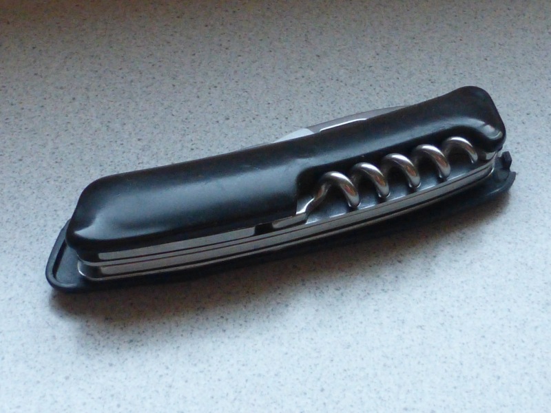

Mein Eindruck vom neuen Swiza D03 nach kurzer Testphase ist:
Der 'neue' Dosenöffner ist jetzt sehr viel besser als die Erstversion dieses Werkzeuges (bis August 2016) und inzwischen vergleichbar, wenn nicht gar ausgereifter als der von Victorinox oder Wenger. Der Eingriff des Flaschenöffners am Kronkorken und des Dosenöffners zum Wulst der zu öffnenden Dose ist leider immer noch verbesserungsfähig. Aber das sind sehr kleine Probleme, die mit einer Feile innerhalb kürzester Zeit (vgl. voriger Beitrag) behoben sind. Der Druckknopf zur Entriegelung der Klinge hat jetzt weniger Spiel und lässt die Vermutung zu, dass sich damit die Ablösung des Kreuzes entweder erheblich verzögern wird oder sogar ganz unterbleibt. Mit dem aktuellen Swiza D03 bin ich deshalb sehr zufrieden und empfehle es gerne weiter.
Nachtrag vom 01.06.2017: Am 04.05.2017 begann sich das Kreuz auch des aktuellen Swiza D03 abzulösen und am 30.05.2017 war die Ablösung abgeschlossen. Herr Hug führte das auf ein fehlerhaftes Material eines einzelnen Fabrikationsloses zurück, sagte mir Ersatz aus einer kontrollierten Produktion zu und geht weiterhin davon aus, dass sein Messer den gestellten Anforderungen genügt. Bei Swiza werden zur Zeit überarbeitete Belastungsversuche durchgeführt, um zukünftig derartige Vorkommnisse ausschließen zu können.
Nachtrag vom 31.07.2017: Anfangs Juli 2017 habe ich mir - nachdem der zugesicherte Ersatz für mein drittes D03 mit vollständig abgelöstem Kreuz bis heute ausblieb - ein Victorinox Nomad angeschafft, welches ich seither nutze.
Hier mein 2. Nachtrag:
Nach etwa 1,5 Jahren Nutzung hat sich der Verschleiß an der Beschalung fortgesetzt. In der letzten Zeit ist sie immer glänzender, speckiger geworden und die Kratzer haben naturgemäß zugenommen. Eine feine Fettschicht, die ich nicht entfernen konnte, hat sich gebildet.
Nachdem sich dann auf der Höhe der Entriegelung die Schale aufgewölbt hat und sich auch vom oberen Ende her gelöst hat, habe ich sie komplett entfernt. Es hatte sich jede Menge Schmodder durch das offene Kreuz und die Wölbung angesammelt.
Darunter kam eine weiße Kunststoffschale hervor. Interessanterweise ist die gelöste Schale um ca. 5 mm länger als vorher, als sie noch aufgeklebt war. Diese Veränderung im Kunststoff dürfte die Wölbung erklären.
Nun könnte man sagen, für ein Messer in dieser Preisklasse ist das ok, aber ich empfinde es gerade gegenüber der sonstigen Qualität des Messers, an Klinge und Werkzeugen merkt man keinen Verschleiß, für einen ziemlichen Mangel.
Ich werde nun bei Gelegenheit das Messer mit Leder beziehen, das sollte mir, bei entsprechender Ausdünnung, eigentlich die Bedienung der Entriegelung erlauben. Mal sehen was sich da ergibt.
Unten noch ein paar Bilder.
