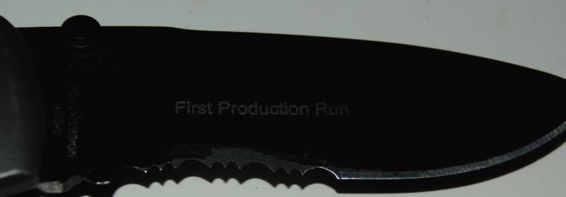

So, mein (Kurz-) Review zum Böker Double-Action:
Das Messer liegt gut in der Hand.
Eingeclippt trägt es kaum auf und sitzt unauffällig tief.
Der Klingengang (manuelles Öffnen) ist ausreichend weich.
Das automatische Öffnen erfordert Kraft im Daumen, der Druckpunkt ist recht stark eingestellt. Dafür springt die Klinge mit reichlich wumms herraus, was bei dem mittig angebrachtem Drücker bei mir schon mal zu einem ungewolltem Eigenleben des Messer in der Hand führte.
Beim Schließen muß man im letzten Viertel nochmals etwas Kraft aufwenden, um die Feder wieder zu spannen. Den ausgedünnten Klingenrücken empfand ich hierbei etwas unangenehm.
Die Klingenform ist erst etwas gewöhnungsbedürftig, aber bin letztendlich gut mit zurecht gekommen.
Was mir absolut nicht gefiel, war die lackierte Klinge bei der schwatten Version. Zum einen sieht der glänzende Lack doch recht billig aus, und er platzt an der Schneide recht schnell ab.
Die Sägezahnung ist auch nicht mein Ding.
Obwohl ich eigentlich mehr auf lebensbejahendes Schwarz stehe, wäre mir hier der silbergraue Griff mit der unbeschichteten, glatten Klinge lieber.
Meine bescheidene Meinung:hehe: :
Abgesehen von der "Beschichtung" ein ordentlich gemachtes Messer.
Vielen Dank an Böker und Marc für's Bereitstellen und Organisieren.

Vor allen Dingen weil die Klingenbeschichtung bei der schwarzen Klinge nicht so gut aussah. Im Bereich des Wellenschliffs sah es so aus, als wenn Farbe abblättert.
