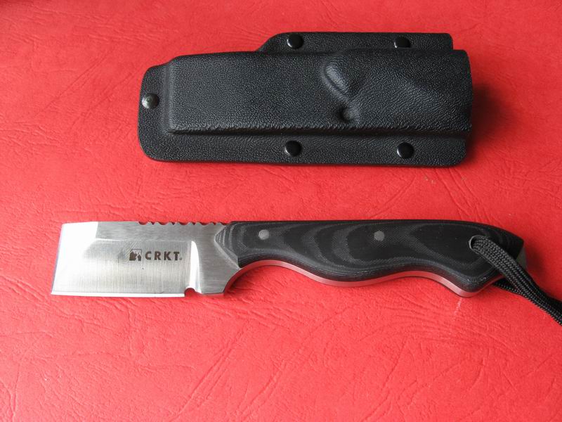

Das kleinste CRKT Razel kommt richtig zierlich rüber.
Das Victorinox ist ein ganz normales 91mm und dient zum Vergleich:
Die Scheide hat keine Montagepunkte für Tek-Lok, sondern einen Clip:
Das Messer wird also einfach eingeklipst, quasi wie ein Folder. Das klappte erstaunlich gut, das Messer hat mich kein bisschen gestört.
Zieht man das Messer allerdings langsam, kam oft der ganze Krempel aus der Tasche - zieht man mit Schwung, bleibt die Scheide angeklipst.
Beim Wegstecken sollte man aber in jedem Fall Vorsicht walten lassen. Bitte mehr Fixed mit dieser Art Scheide ausstatten, im Idealfall als Zweitscheide in den Lieferumfang packen!

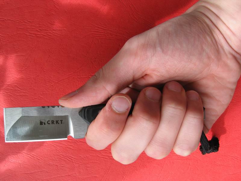

Das Messer trägt auch nicht unangenehm auf, obwohl die Klingenstärke mehr als ausreichend ist:
Auch wenns zum Hebeln sein soll, das könnte wahrscheinlich schlanker ausfallen. Eventuell dann eben in 1095, der bricht schon nicht...

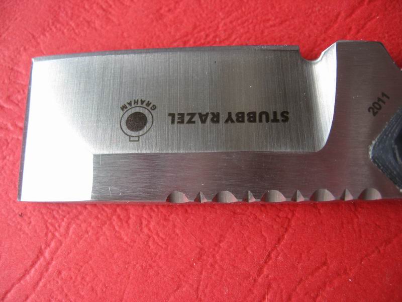

Wenn ich das Messer wie einen Schaber oder einen Beitel nutzen möchte, passiert erst einmal gar nichts, wenn ich das Messer wie gewohnt ansetze (bitte bedenken, dass das Foto etwas schief ist):
Das Messer liegt auf dem Übergang zwischen Primär- und Sekundärschleiffläche auf, die Schneide ist in der Luft.
Damit das Messer mit der vorderen Schneide greift, muss es reichlich steil angesetzt werden (bitte bedenken, dass das Foto etwas schief ist):
Schaben o.ä. ist mit diesem Winkel nur sehr eingeschränkt möglich, die Klinge gräbt sich imho zu leicht ein. Ich war doch enttäuscht. Schliesslich wird das Messer von Böker mit "Schaben" beworben, und die Grahams schreiben sogar "scraping" und "chiseling".
Wäre es mein Messer, würde ich diesen Übergang mindestens ballig schleifen, wenn nicht noch grössere Maßnahmen ergreifen.
