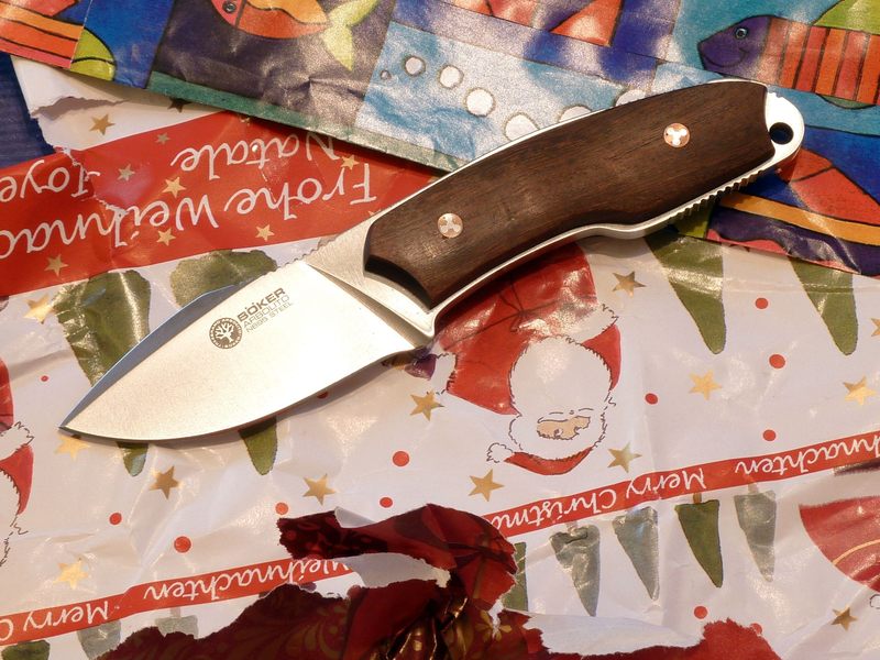

Ich war sehr gespannt auf das Messer, vor allem aber auf die Trageweise der Scheide, nämlich quer. Ich konnte mich bisher noch nicht so wirklich mit kleinen Fixed anfreunden, da mir immer etwas im Weg war und ich hoffte, beim El Hereo würde das anders sein.

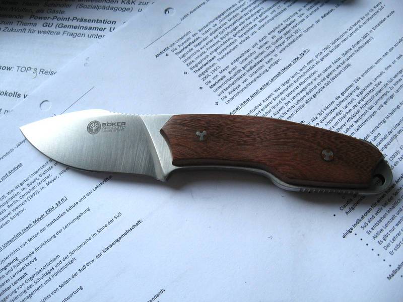

1. Design

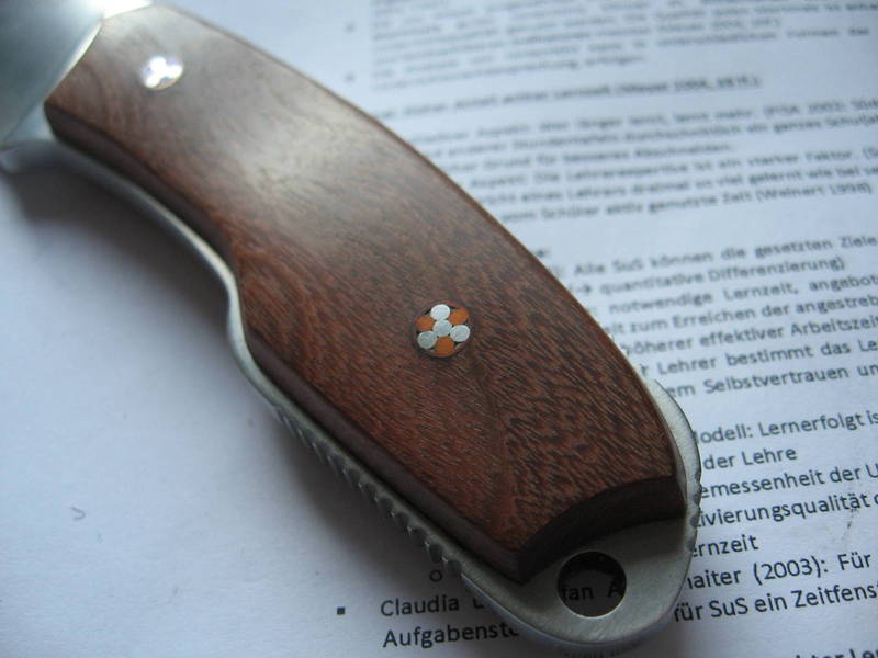

Das Design von Herrn Farkas ist sowohl schick, als auch ergonomisch sinnvoll und zeichnet sich für meine Begriffe durch eine gewisse Eigenständigkeit aus, die manche Entwürfe vermissen lassen. Die Daumenrampe verdient ihren Namen, das Holz und die Zierpins verleihen dem Messer einen sehr zivilen Charakter. Habe ich erwähnt dass ich in letzter Zeit vor allem schwarze G10 tactical Messer in der Hand hatte? Das Héreo ist da eine willkommene Abwechslung.
Die Griffschalen sehen schick aus, allerdings gefällt der Umstand, dass sie etwas kleiner als der Erl selbst sind, nicht unbedingt jedem.
2. Gebrauch
Eigentlich dürfte hier nichts kommen, da ich kein einziges Mal mit dem Messer was geschnitten habe. Der Grund dafür liegt darin, dass der Schliff der Sekundärfase auf der linken Seite zur Spitze hin leider in einen gut 45°-Winkel mündete und damit lässt sich zum einen schlecht schneiden und Schärfen ist damit auch keine Freude. Warum steht hier aber darum trotzdem was? Ich habe das Messer quasi spazierengetragen um die Trageweise auszuprobieren und um zu testen, ob das Messer auffällt. Nach relativ kurzer Zeit inkl. Autofahren und Abendbrot bei meiner besseren Hälfte kann ich nur sagen: Das Konzept geht für mich so was von auf! Das Messer trägt nicht auf, es drückt kein Gurt und ist immer gut erreichbar. Getragen habe ich das Héreo übrigens direkt vorne am Gürtel auf 1 Uhr.
3. Verarbeitung

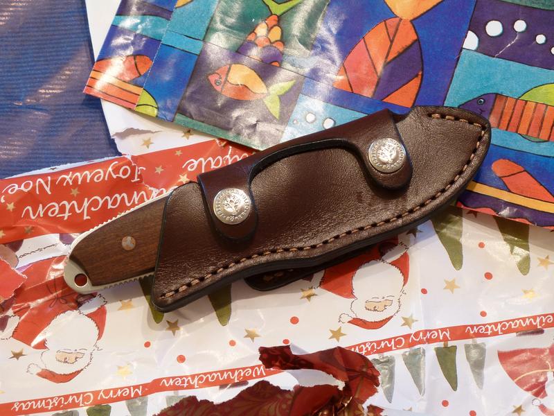

Über den Schliff habe ich ja schon etwas geschrieben, weiter geht es mit dem Messer selbst. Das Hereo ist sauber verarbeitet, die Riffelung ist sauber ausgeführt und die Holzschalen passen auch. Hinten am Messer befand sich etwas undefinierbarer Dreck, was weniger schön war, aber eher unter Kleinkram fällt.
Die Scheide ist hervorragend verarbeitet und vermittelt auch einen soliden Eindruck, die Druckknöpfe funktionieren gut und lassen sich auch blind gut bedienen.
4. Mein Fazit
Das Héreo hat mir wirklich gut gefallen von der Ergonomie und der Trageweise der Scheide her, da könnte ich schon fast schwach werden. Aber es gibt natürlich auch Sachen, die mir nicht gefallen haben. Die Klingenstärke ist bei so einem kleinen Messer für mich übertrieben, vor allem wenn man es mit einem Konzernbruder, dem TUF vergleicht. Das TUF wiegt nur 9 Gramm mehr, bietet dafür allerdings für mich viel mehr Nutzwert. Die kleine Klinge des Helden wird im Alltag für die meisten Aufgaben reichen, aber für mich könnte es leichter sein. Die andere Sache ist natürlich der Schliff der Klinge, aber da habe ich keine Zweifel, dass da Bökers hervorragender Service da Abhilfe schafft.
Danke also an dieser Stelle an Marc und Böker für den Passaround!

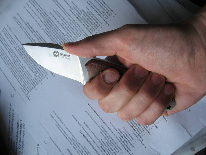

Handlage
Hier hat man richtig was zu greifen und Bilder des Messers lassen kaum erahnen wie gut es in der Hand liegt. Davon bin ich absolut begeistert.
Die Daumenrampe ist super platziert, die Riffelung drückt kein bisschen. Ok, ich hab jetzt auch nicht stundenlang geschnitzt, aber sie fühlt sich gut an. :super:

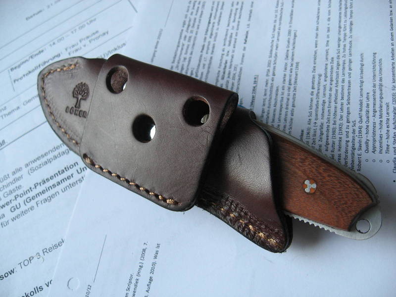

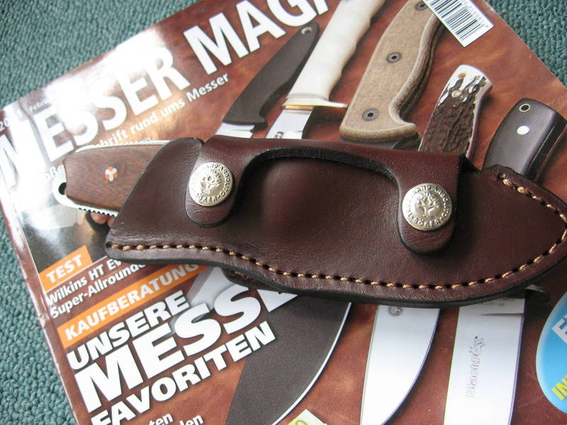

Scheide/Trageweise
Die mitgelieferte Lederscheide ist gut verarbeitet und nur quer zu tragen. Diese Trageweise wäre für mich die Grundvoraussetzung ein feststehendes Messer als EDC zu führen.
Das Messer lässt sich gut ziehen, auch wenn man nur einen der Druckknöpfe öffnet. Natürlich den in Griffnähe. Um zu vermeiden irgendwie in die Scheide zu schneiden, habe ich aber immer beide geöffnet. Den hinteren Druckknopf, also den beim Griff, fand ich sehr fummelig und schwierig zu schließen. Würde evtl. besser gehen, wenn die Lasche 1 mm länger wäre.
Im Vergleich zum Zuklappen und Wegstecken eines Folders hat mir das deutlich zu lange gedauert. Vielleicht braucht’s auch einfach mehr Übung.
Ich habe die Scheide teilweise auf 11, normalerweise aber auf 1 Uhr getragen. Grundsätzlich stört das Messer auf keiner Seite, nicht beim sitzen (auch nicht im Auto) und im Stehen schon gar nicht. So lange ich nen Pullover trage sieht man das Messer am Gürtel nicht. Mir ist das wichtig, weil ich im Büro einfach schlecht mit einem feststehenden Messer am Gürtel rumlaufen kann. Leider.:rolleyes:

Trotz der recht pfiffigen Form und Gestaltung von Griff und Klinge ist die Optik eher unauffällig, das für die Griffschalen verwendete Holz schlicht. Auch die Mosaikpins sind nicht zu aufdringlich.
Das kleine, vielseitig einsetzbare Messer ist durch mehrere überlegt angebrachte, nicht zu agressive, Rifflungen sehr griffig, bei unterschiedlichen Handhaltungen. Die Schalen sind etwas vom Erl abgesetzt, was ganz nett aussieht und das Handling nicht zu stark beeinflusst, außerdem ist wahrscheinlich die Fertigung etwas einfacher.
Die Schärfe war nicht herausragend, ordentliche Gebrauchsschärfe würde ich sagen. Durch die ca. 4 mm Klingenstärke wirkt das Messer sehr stabil.
Das Scheidenkonzept, das Messer quer am Gürtel zu tragen ist sehr interessant. Allerdings ist auch der Ort zum Tragen der Scheide damit ziemlich festgelegt. Bei mir war es links vorne, bestenfalls links seitlich.
Das heisst, öffnen der Druckknöpfe und zurückhalten der Laschen mit links, ziehen des Messers mit rechts. Das Versorgen geschieht genauso, in Sicherheit bringen der Laschen, Messer einschieben, schließen der Laschen, wobei ein sehr nachdrückliches schließen der Druckknöpfe notwendig ist. Ein echter Zweihänder.
Das Ganze war gut und unauffällig zu tragen, wobei mich das Gefummel mit den Laschen gestört hat.

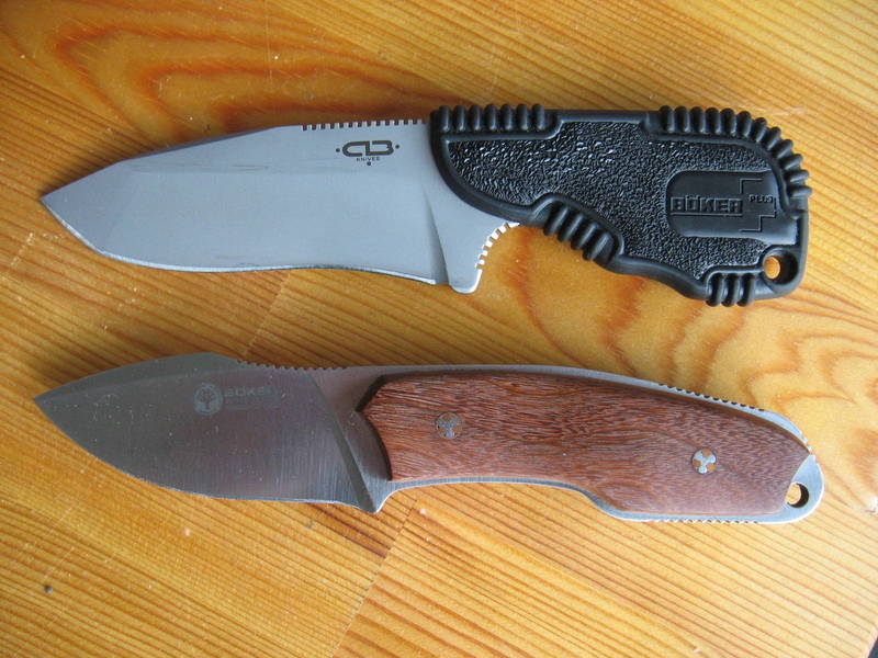

Hier noch ein paar Detailbilder:
Das Messer ist sauber gemacht, versieht seine Aufgabe tadellos, aber es fehlt ihm, aus meiner Sicht, ein bisschen Pep. Was wahrscheinlich am einfachsten mit anderen Griffschalen zu verändern wäre. Auch die Querscheide hat mich nicht wirklich überzeugt.

Griff
Der Griff hat mir wirklich gut gefallen. Auch hier kaum Mängel. Lediglich der eine Mosaik-Pin steht minimal über. Das ist aber nur fühlbar. Gesehen habe ich nichts. Die Handlage hat mir mit Handschuhgröße 10,5 gut gepasst. Bündig angepasste Griffschalen hätten mir optisch etwas besser gefallen, aber dafür ist so die Griffigkeit wahrscheinlich noch etwas besser (und einfacher zu fertigen:teuflisch).

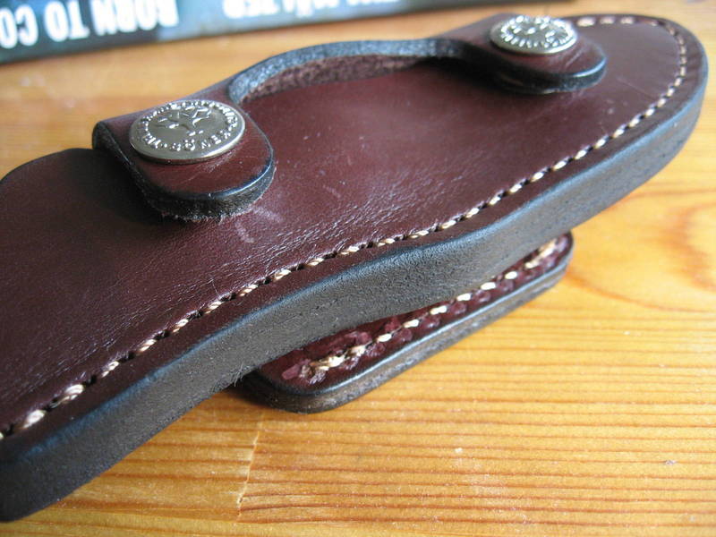

Scheide
Da warf ich etwas zwiegespalten. Die Verarbeitung ist wirklich gut, aber mit der Trageweise bin ich nicht ganz warm geworden. Es gab irgendwie keine Position, die ich wirklich gut fand. Irgendwie ragte immer etwas vom Körper weg. Das empfand ich häufig als störend. Aber es war mal etwas anderes und interessant auszuprobieren.

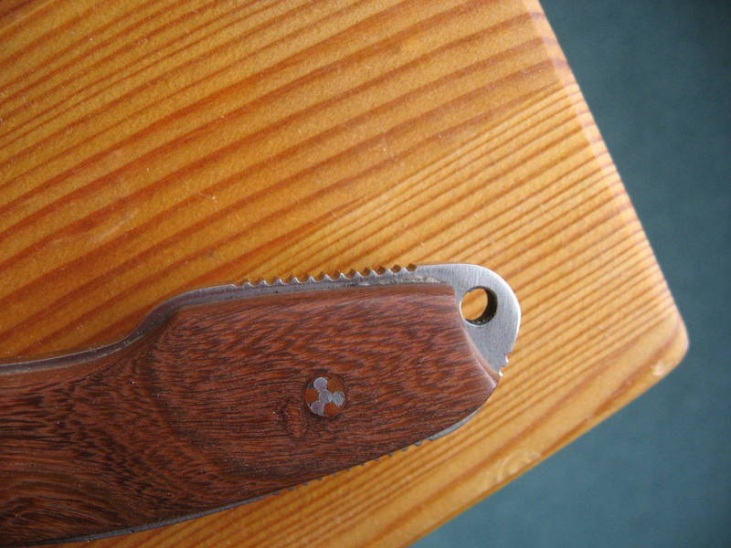

Ergonomie
Bei längerer Benutzung stört leider der Absatz der Griffschalen vom Erl. Eine passgenaue Größe der Schalen sieht in meinen Augen sowieso besser aus und hätte das Ganze wortwörtlich abgerundet.
