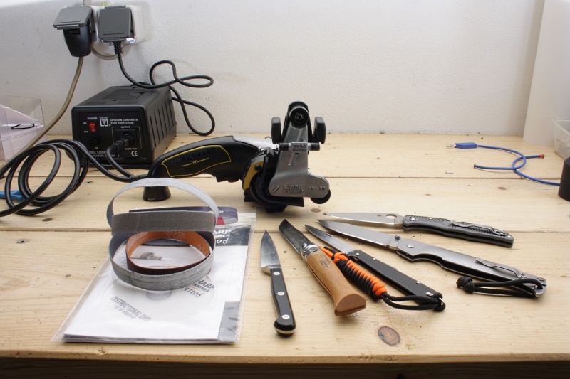

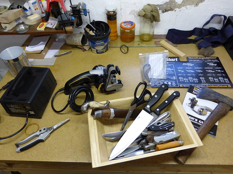

Also ausgepackt. Hier der Lieferumfang und die Probanden:
Aalso was ist da dabei:
  • das Gerät
  • gedruckte Bedienungsanleitung
  • DVD für Lesefaule (die aber die gedruckte Anleitung definitiv nicht ersetzt!)
  • 5 Schleifbänder verschiedener Körnung
Komplett also.
Die Probanden am Rande: ein kleines Office Messer, Opinel rostend mit Kaffeeschwarz drauf, ein Mercator Carbon, ein Cold Steel Pocket Bushman und ein Endura mit VG-10 Klingenstahl. Und ein Santoku Küchenmmesser war auch noch dabei.

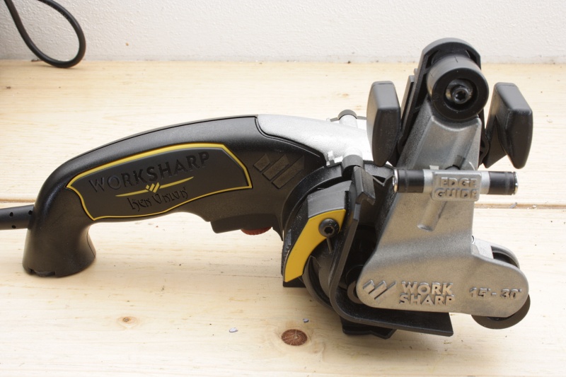

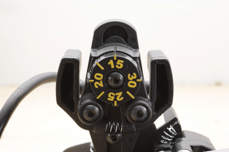

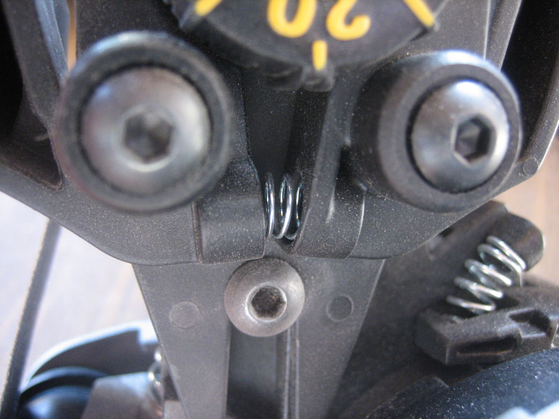

1.) verstellbarer Schleifwinkel, doch zuvor noch mal das Werkzeug in seiner ganzen Pracht:
Ein Wackelbild dazu:
Das ist wirklich stufenlos. Muss man sich halt merken, wie man das eine oder das andere Messerchen bearbeitet hat. Muss man bei Produkten des Mitbewerbs aber auch :steirer:.

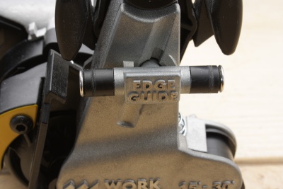

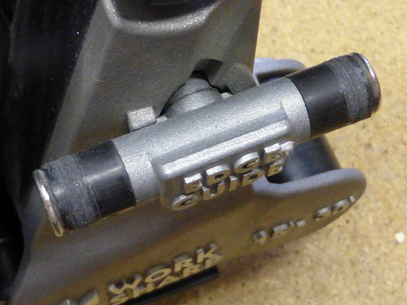

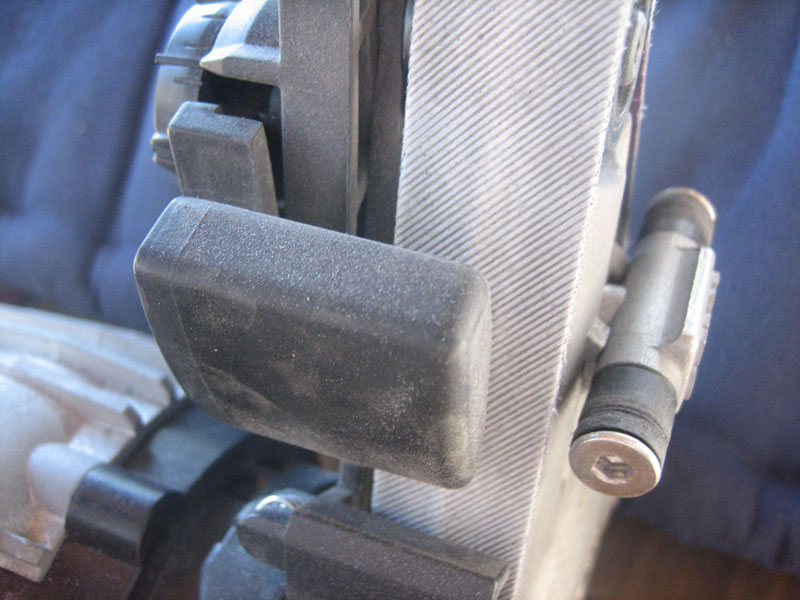

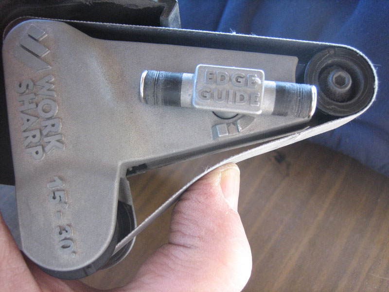

2.) der "edgeguide" und breitere Bänder:
Eine echte Weiterentwicklung! Durch den "edgeguide" wird das Abrutschen verhindert, die breiteren Bänder minimieren die beim älteren Modell vorhandene "Spitzenverrundungsfunktion", breitere Bänder neigen einfach weniger zu "kippen".

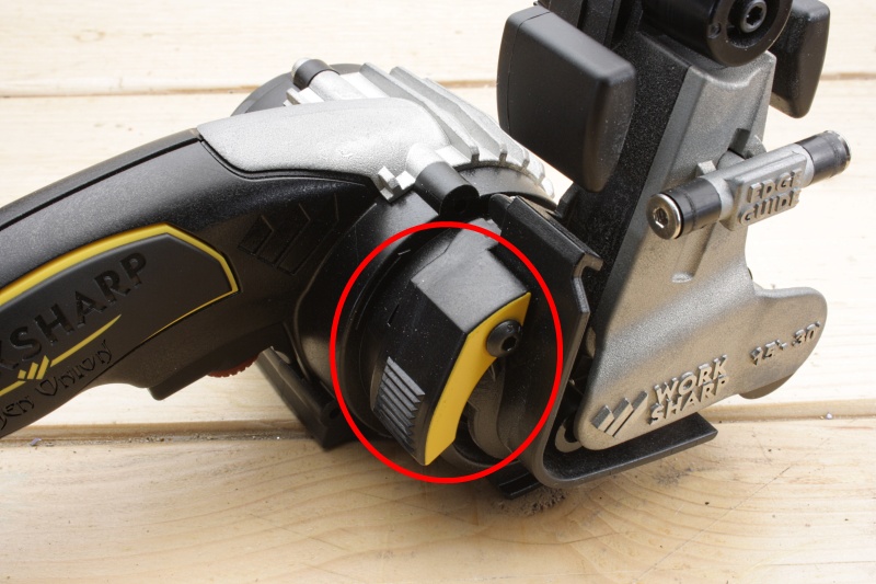

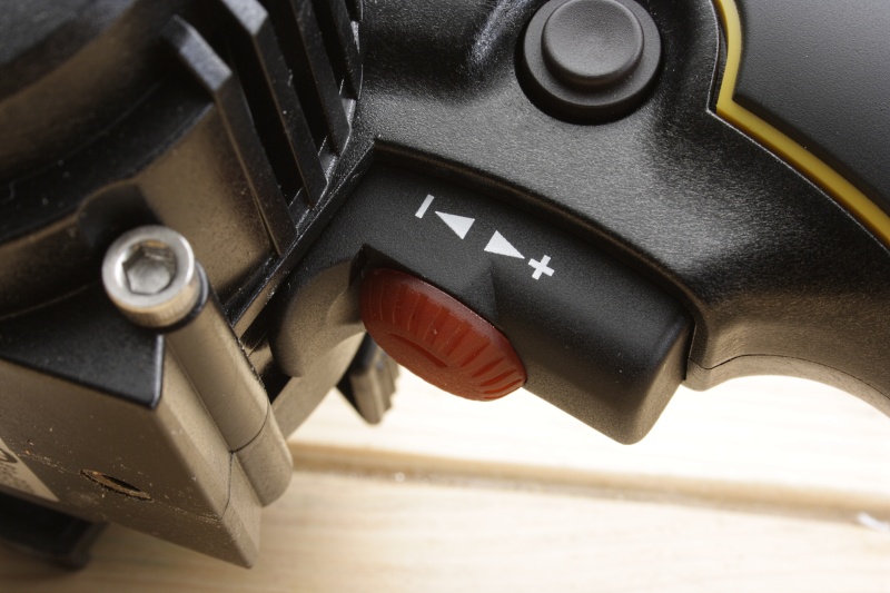

3.) variable Bandgeschwindigkeit:
hier der Schalter mit Drehknopf, 14 Rasten gibts da. Also für jeden was dabei. Schärfen *eher* langsam, würde ich meinen.

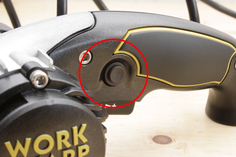

Mit dem Drehknopf wird die Maximalgeschwindigkeit eingestellt. Drücken des Schalters funktioniert wie bei einer Bohrmaschine von langsam bis eben max.

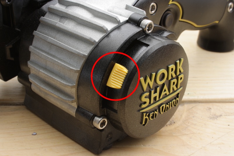

Wie schon beim älteren Modell kann man den bandführenden Teil auch kippen, auslösen durch Drücken dieses Schalters hier und anschließendes Verdrehen:
so stehen mehrere Winkel zur Verfügung, hier drei Beispiele:
Das ist von Nutzen wenn man die Maschine zB. als Powerfeile einsetzen will.

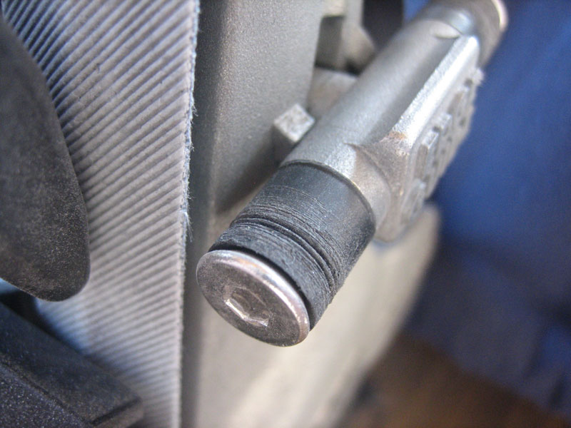

Ein weiteres Detail ist die Möglichkeit die Schleifbänder zu zentrieren, das geht mit diesem Knopf da:
Wenn die Bänder schön mittig über die obere Rolle laufen, dann verringert das den Verschleiß, sowohl der Bänder als auch der Rollen.

Der edgeguide lässt sich auch abschalten bzw. halt herausziehen und verdrehen, sinnvoll bei Messern bei deren Geometrie der edgeguide stört (Parierelement oä.):

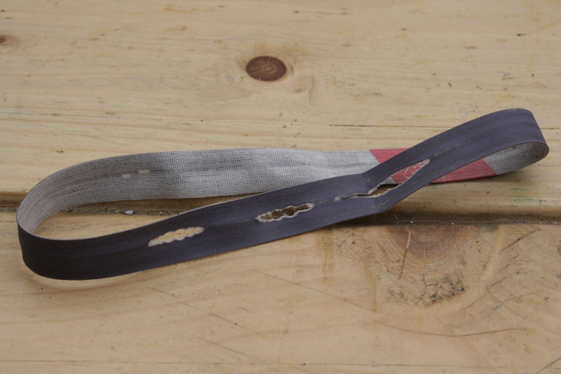

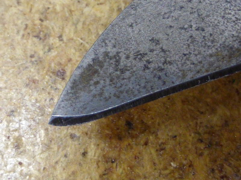

ad 3.) das verstehe ich jetzt nicht ganz, ich habe auch das 6000er Band verwendet, allerdings mit diesem Ergebnis:
Das Band war in Sekundenbruchteilen schwerstens demoliert. Entweder ich habe irgendwas falsch gemacht (was?, außer es so zu verwenden wie beim älteren Modell) oder es ist da konstruktiv ein Unterschied der sich mir nicht erschließt.
Ich kann die Verwendung des schmalen 6000er-Bandes für's normale Messerschärfen nicht empfehlen.
Vielleicht kommen aber noch andere Resultate im Laufe der PA's ans Tageslicht.
Zur Beruhigung: das 6000er Band hat selbst in dem Zustand noch mehrere Klingen überdauert, bevor es endgültig in Fetzen aufging.
Kann man also machen. Is halt materialaufwändig.

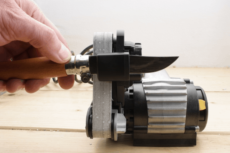

ad 4.) völlig richtig und zu beachten! Das Schleifband sollte sich zum Messer stets so wie eine Tangente an die Kurve des Klingenbauches befinden. Nachdem das Band ja immer gleich läuft muss man halt die Klinge heben, das ist aber auch zB. bei einer Tormek nicht anders.
Hier ein Wackelbild dazu:
(soll zur Veranschaulichung dienen, Maschine ist nicht gelaufen)

Das Paket kam an und während des Auspackens war der Eindruck „Hach, ist das Ding knuffig“
Erst mal alles fürs Foto aufgebaut. Da war´s schon : Ohhh, ist aber schön schwer und kompakt. :staun:
(Foto muss ich nachliefern)

Arbeit (über eine Woche verteilt):

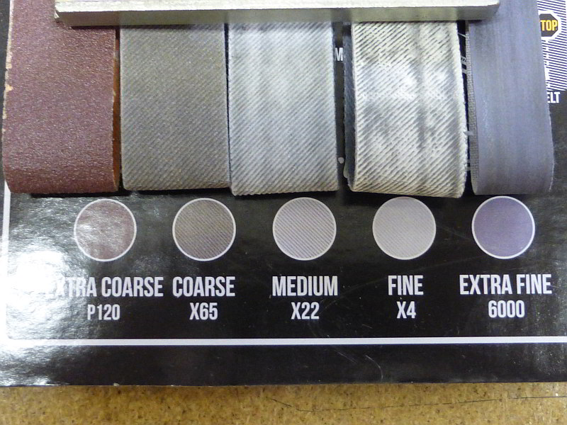

Typisches deutsches Vorgehen, wir gehen von Grob nach Fein.
5 Bänder Sehr grob, Grob, Mittel, Fein, Sehr fein
Wobei im Alltag nur die ersten 4 zum Einsatz kommen.
Sehr grobes Band:
Band war von Andreas noch nicht benutzt also neuwertig.

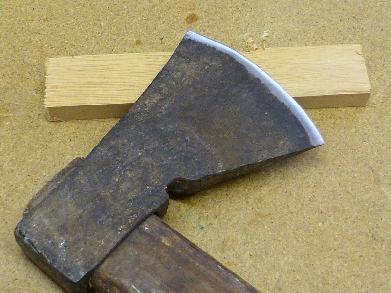

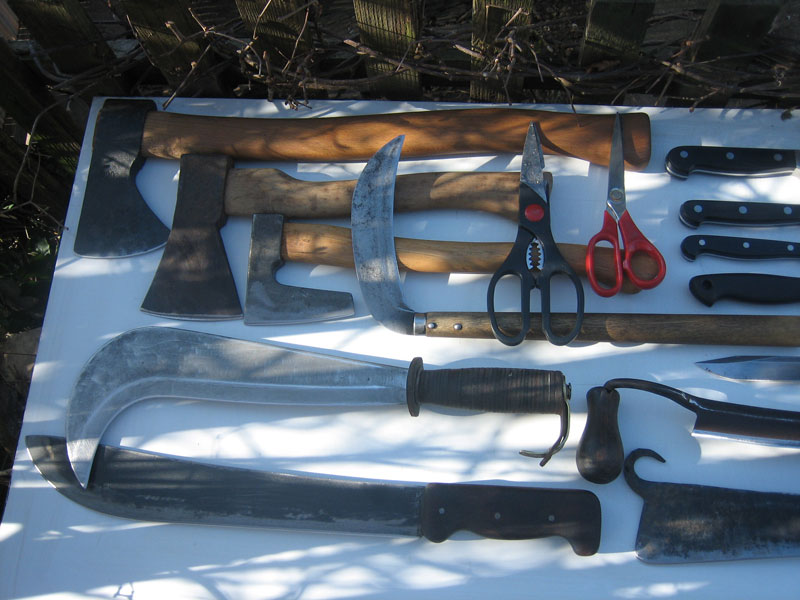

Vorschliff von 2 Beilen. Alle Anschläge demontiert und frei Hand geschliffen. Uiihh !!!! :teuflisch
Grat ist durchgehend zu fühlen.
An dem Band war nix zusehen. Yes !!!, da geht noch was.
Ab ins Regal  noch 2 Beile und 3 Äxte rausgeholt. Gleiches Ergebnis. Nur war zu erkennen
Das das Band benutzt wurde. Da ist noch Luft
Grobes Band:
Wieder das Band von Andreas genommen.
Da ich an den Äxten und am frei-Hand Schleifen war, habe ich Diese abgearbeitet.
Also 7x Nachschleifen. Wieder überall einen deutlichen Grat.
(Ich habe mich frei-Hand mit sehr gutem Ergebnis herunter gearbeitet.)
Beile / Äxte super Scharf √ Check

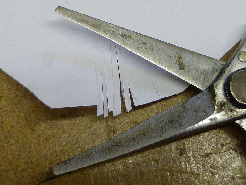

Die Scheren nach Anweisung geschliffen
Scheren super Scharf √ Check

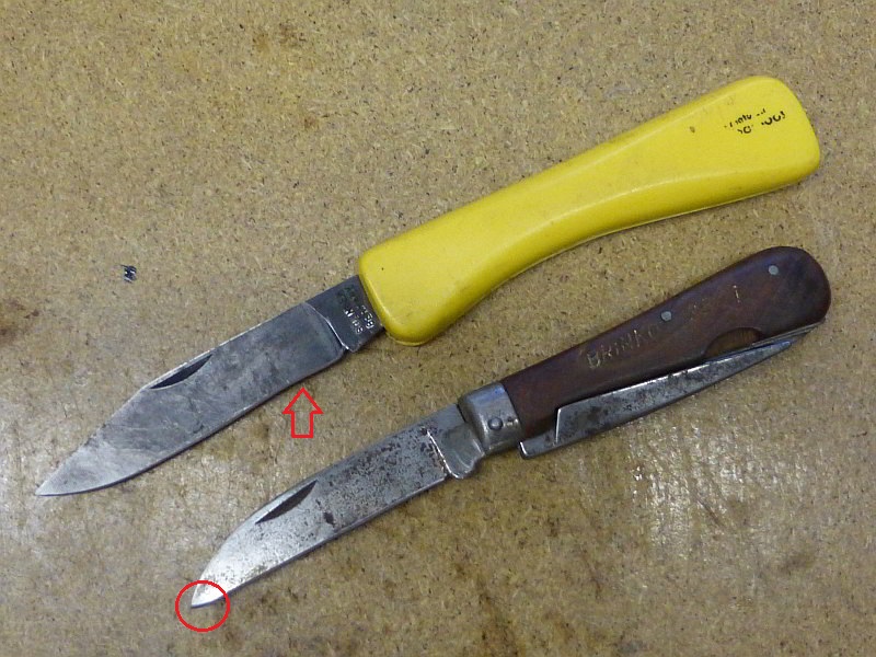

Küchenmesser: (20°) Ein seit 5 Jahren in der Ecke liegendes Messer war im Papiertest perfekt
Jagdmesser: (30°) waren nach dem Schleifen sehr scharf, allerdings hat ein letzter Abzugs über die
Küchenmessereinstellung (20°) noch mal weitergeholfen
Schnitzmesser: schwierig
Es ist zu sagen, wenn die Klinge unter 5-6 cm ist, ist das Schleifen eine Gewohnheitssache. Klappt
Sicher, allerdings muss man daran arbeiten. Habe den Ken Onion ja noch ein paar Tage, werde berichten.
Messer fast alle super Scharf √ Check

Schleifbänder:
Ihr werdet es kaum glauben. Meine Schleifbänder sind noch immer unbenutzt in der gleichen Plastiktüte.
Alle Arbeiten habe ich mit den gebrauchten Bändern (außer sehr grob / war ja neu ) gemacht und ich
hätte keine Probleme, diese auch noch ein paar Mal einzusetzen.
Die Bänder machen Ihren Job und gehören auf keinen Fall in den Mülleimer. Natürlich muss Geduld mitgebracht werden.

Das Zusammensuchen der Probanden und somit das Aufstellen der Testszenarien hat Spaß gemacht. Da waren zuerst unsere lahmen Küchenmesser von TCM und Justinus, Besteckmesser aus zwei Garnituren, eine Gartenschere, ein Beil, eine Universalschere, zwei missbrauchte Werkstatt-Taschenmesser, und dann einige günstige, aber für mich wertvolle Messer aus meiner Sammlung.
Derart ausgerüstet ging es dann zur Sache.
Schnell hat sich herausgestellt, dass Videos und Bedienungsanleitung nicht das Rumspielen am Gerät ersetzen. Gerade das Drehen der Sharpening Cassette und das Wechseln der Bänder brauchte ein wenig herumprobieren bis es richtig klappte. Es war auch ein spannendes Gefühl den Worksharp das erste mal einzuschalten. Immerhin sind die meisten meiner Schleifgeräte fest angeschlossen und man hat zwei Hände frei. Die Befürchtungen waren allerdings umsonst. Selbst bei der höchsten Umdrehungszahl gab es kein Gefühl von Kontrollverlust. Der Worksharp ließ sich dank der ergonomisch gerundeten Form und der Gumminoppen auf der Unterseite ohne Kraftaufwand auf einem ebenen Untergrund festhalten.
Der erste Testkandidat war ein altes Beil, das hauptsächlich für grobe Arbeiten benutzt wird und stump und schartig war. Das Beil in den Schraubstock, die Sharpening Cassete auf Freischleifen gedreht, das grobe Schleifpapier eingespannt, Geschwindigkeit zwischen mittel und hoch eingestellt und los. Es ging einfacher als erwartet, drei - vier mal ohne Druck über die Schneide gezogen, das Schleifpapier schmiegt sich an die Schneide, dann das Beil gedreht und dasselbe nochmal. Den leichten Grat habe ich an einer Holzkante gebrochen. Das Ergebnis konnte sich sehen lassen und für den Einsatzzweck absolut ausreichend.

EdgeGuide:
Die querstehende "Messerführung" habe ich als wesentliche Verbesserung empfunden. Ich hatte den Eindruck, dass ich den Winkel, vor allem an der Messerspitze, wesentlich besser halten könnte. Das beim "Normalmodell" aufgetretene Verrunden der Messerspitzen ist nicht mehr aufgetreten.
Da die Entwickler mitgedacht haben, kann der EdgeGuide "weggedreht" werden, sodass man mit dem Messergriff auch sehr nah ans Band kommt, wenn man diesen Teil der Klinge schleifen möchte bzw. muss.
EdgeGuide aktiv:
attachment.php
attachment.php
EdgeGuide NICHT aktiv:
attachment.php
attachment.php

Die groben Bänder sehen auch nach ca. 20 Klingen noch wie neu aus. Je feiner die Bänder waren, um so mehr waren sie bereits zugesetzt. Reinigungsversuche habe ich nicht unternommen.

Für den Passaround habe ich versucht, eine möglichst breite Palette an Klingentypen zu testen.
Hier einige der Opfer:
attachment.php
Leider hatte ich keine anderen Werkzeuge (Beil oder Scheren) greifbar.

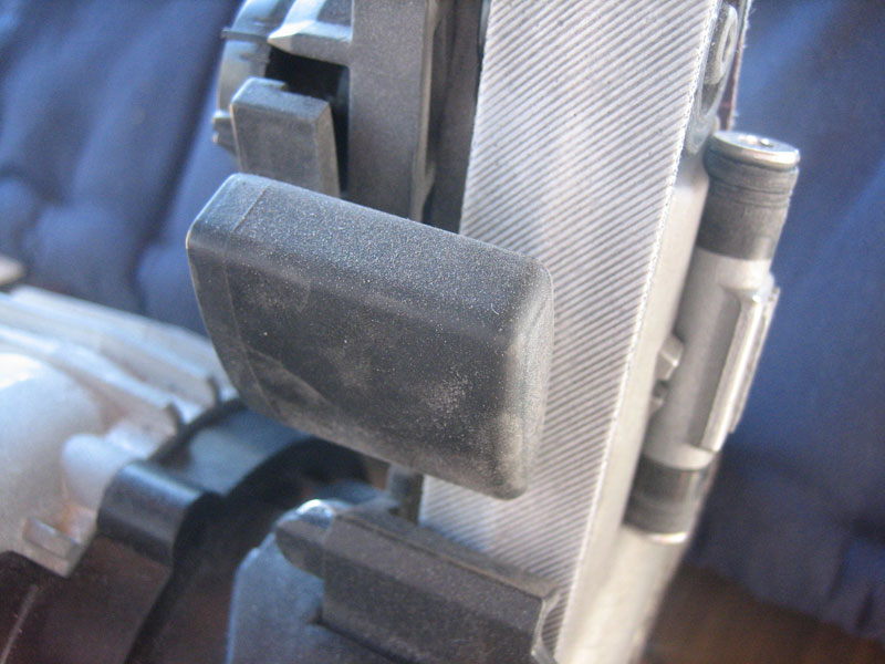

Die äußeren Backen können mit etwas Kraft nach außen gedrückt werden. Wenn man also nicht aufpasst, stimmt der Schleifwinkel nicht mehr. Wenn man das Problem kennt und etwas aufpasst, passiert das aber so gut wie nie.
attachment.php

Bei einigermaßen vorhandenem technischen Verständnis und nach Lesen des User’s Guide sollte die Bedienung kein Problem darstellen. Das beiliegende Video ist eher Werbung denn hilfreiche Anleitung. Gut fand ich die einfachen Verstellmöglichkeiten der Schleifwinkel über den angle adjustment knob und des gesamten Schleifkopfes durch den cassette lock lever. Auch das problemlose und fein abstimmbare Ändern der Bandgeschwindigkeit ist gut gelöst.
Durch Abnahme der „sharpening cassette“, die auf den oberen Schleifarm recht straff aufgeschoben ist, konnte das Gerät als „Powerfeile“ (for grinding) eingesetzt werden.

2. Die Backen der Messerführung sind für meine Begriffe zu leicht verstellbar.Vor allem bei größeren bzw. schwereren Messern übt man leicht zu viel Druck auf die seitliche Führung aus. Der Schleifwinkel wird so verfälscht. Ursache ist wohl eine etwas schwachbrüstige Feder unter dem angle adjustment knob.

Das Ergebnis ist dann die tiefer werdende Rille am edge guide.
Genau, weshalb es diese Führungsrolle ja auch für kleines Geld als Ersatzteil nachzukaufen gibt.
Wie auch die Bänder ist das schlicht ein Verschleißteil.

Das Gerät kam wohlverpackt bei mir an. Leider waren nur noch gebrauchte Bänder vorhanden, dem Testergebnis hat es aber keinen Abbruch getan.

Scheren habe ich auch probiert, da hatte ich mir allerdings etwas schwer getan, das kann aber auch an meiner generell fehlenden Erfahrung mit Scheren liegen oder die Scheren waren schon zu stumpf. Da habe ich mich irgendwie mit den groben Bändern nicht rangewagt.

Ich habe mir am Anfang des Tests die Freiheit genommen, ein altes kleines Officemesser zum technischen Missbrauch herzunehmen und das Ergebnis war entsprechend, das Messer ist hinüber. Das habe ich aber sowieso billigend in Kauf genommen.
Mit etwas Vorsicht und eher niedriger Bandlaufgeschwindigkeit am Anfang sind verrundete Spitze und unbeabsichtigte Recurveklingen unwahrscheinlich.
Die Schleifwinkelführung ist verbesserungswürdig durch ein etwas zu schwach gehaltene seitliche Führungsstabiliät. Die eigentliche Verstellung der Schleifwinkel ist einfach, ebenso die Geschwindigkeitsverstellung. Die Bandzentrierung ist sehr gut.

Eine farbliche teilweise bessere Unterscheidung der Bänder wäre ebenso wie die komplett gleiche Bandbreite ist wünschenswert.

Ich habe große und kleine, dünne und dicke, gröbst verunstaltete und kaum gebrauchte Messer geschärft und denke, dass man mit den 5 unterschiedlichen Bändern und Bedacht wirklich sehr gute Ergebnisse erzielen kann.

Schleifen mit Führung
Die Führung erfüllt ihren Zweck und man bekommt die Klingen im gewünschten – frei einstellbaren - Winkel schön scharf. Man hat auch schnell raus, wie viel Druck man auf die Schleifführung ausüben kann, bevor diese nachgibt und den Winkel verstellt.
Die Klingenauflage half bei langen Küchenmessern. Beim Schärfen des vorderen Teils der Klinge war es hilfreich, die Klinge nach links anstatt nach rechts zu führen.
Durch die einstellbare maximale Drehzahl und Feststelltaste hatte ich beide Hände frei für volle Kontrolle über den Schärfprozess. Die Klingenspitzen blieben diesmal alle verschont. Bei minimal feststellbarer Geschwindigkeit konnte ich auch keine großartige Erwärmung der Klinge wahrnehmen.

Nach zehn Messern und einem vorher verhunzten Beil war ich mit dem Ergebnis des WSKO zufrieden: geringes Abmaß, Wohnraum angemessene Lautstärke, Dreck, der sich in Grenzen hält, und scharfe Klingen.

Zwei Dinge, die mir aufgefallen sind:
Der Schalter ging nicht immer gleich in die gewünschte Stellung zurück, nachdem man ihn festgestellt hat. D.h. die Geschwindigkeit war manchmal erst etwas höher als gewünscht.
Das war vermutlich schmutzbedingt und leicht zu beheben.
