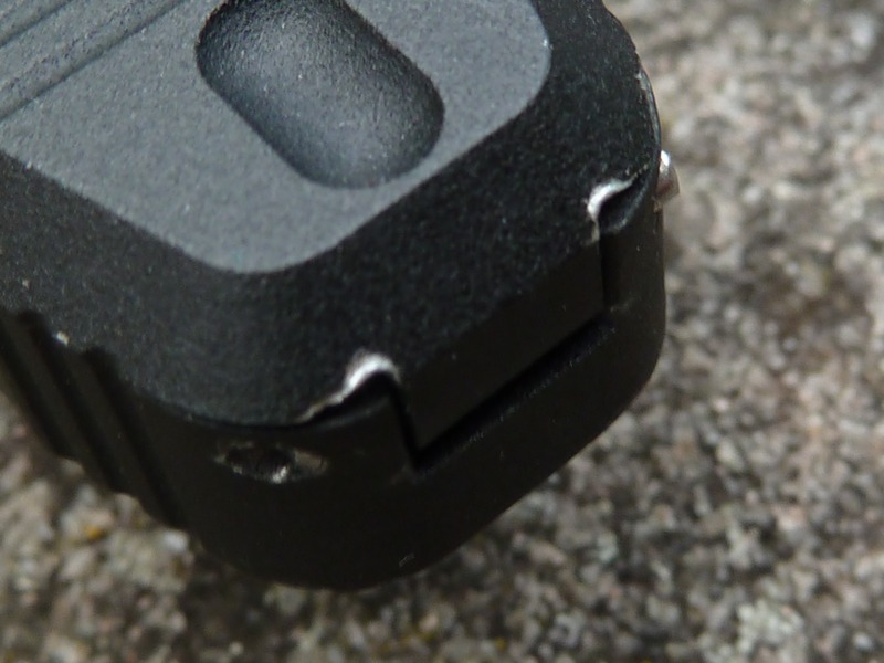

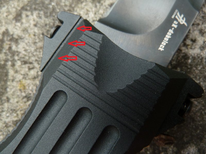

Hallo, hier mein Bericht zum dobolock.
Ganz schwarz, dolchform, zweischneidig ist ja eigentlich gar nicht mein Ding. Aber wie so oft bot der PA die Möglichkeit auch mal was außerhalb meines üblichen Spektrums zu testen. Dazu kam dann noch die Neugier auf die Mechanik.
"Da liegt das Messer also vor mir. Video anschauen? Nö, lieber selber probieren. Der Griff passt schon mal gut und sicher in die Hand, es ist auch noch ein bisschen Platz für den Nutzer mit der größeren Pranke. Rutschig ist es nicht."
"Also dann den Deckel mit dem Zeigefinger aufgeschnippt, ups, man braucht schon etwas Freiraum... Dann mit etwas Schwung heraus mit der Klinge und fast mit der gleichen Bewegung den Deckel wieder zugeschnappt."
"Ein bischen die Haut eingeklemmt und der Deckel musste in die richtige Position gerückt werden. Hm, das muss man wohl etwas üben."
"An der Klinge wackelt nun erst mal nix. Nicht schlecht. Also mal wieder zu machen. Deckel auf und die Knöpfchen für die Arretierung gedrückt. Nicht gut. Das eine Knöpfchen ist blockiert, wohl durch das etwas festere Aufschleudern. Nach einer Weile drücken und rumruckeln ist es gnädig und gibt die Klinge wieder frei."

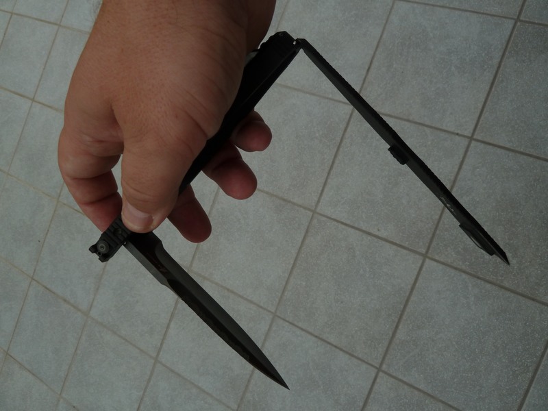

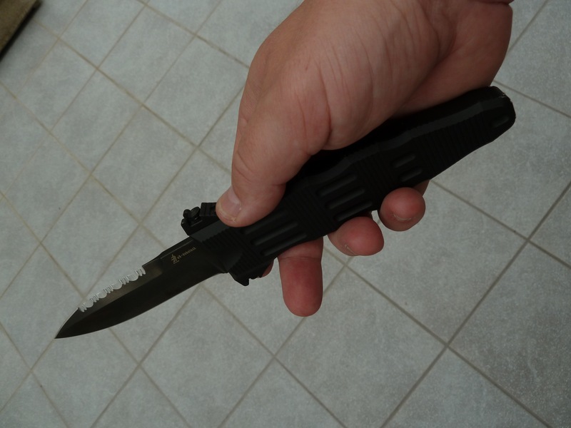

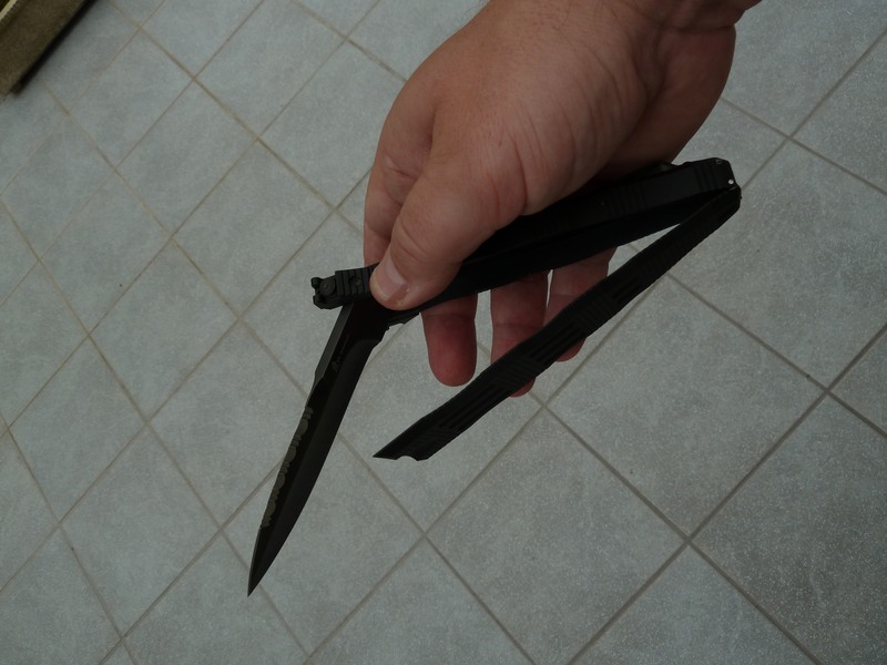

Das war mein erster Eindruck. Bedienbar ja, aber nicht ohne weiteres üben...
Das ganze hat sich dann aber wiederholt: Sobald etwas Schwung im Spiel war, liegt der Deckel nicht immer an der richtigen Stelle auf und lässt sich dann seitlich bewegen bis er passt.
Beim späteren Schließen blockiert dann das eine Knöpfchen. :( Das Ganze langsam oder gar mit zwei Händen durchgeführt und die Klinge blockierte nicht. :confused:
Das war etwas unbefriedigend. Bis mir die Schwerkraft zu Hilfe kam. Wenn ich das geschlossene Messer nach unten hielt, den Deckel nach oben aufschnippte, reichte eine kleine Drehung des Handgelenks, die Klinge herausschwingen und einrasten zu lassen, offenbar auf eine Art und Weise, die das Knöpfchen nicht beanstandete...
Ich versuche es mal mit ein paar Bildern darzustellen:
Das Testen der Schneideigenschaften kam bei mir eindeutig zu kurz. Das lag zum einen an den eingeschränkten Mitnahmemöglichkeiten und zum anderen lag mein Fokus mehr auf dem Austesten der Mechanik.
Dass es sich um den hartgeprüften Prototypen handelte, der auch schon einige PA Kollegen hinter sich hatte, sah man dem Messer schon an.
Ich vermute, das nicht immer korrekte Schließen des Deckels ist auf ein etwas ausgeleiertes Gelenk zurück zu führen. Das Blockieren lässt sich vielleicht durch entsprechende Einstellung korrigieren.
Allerdings bin ich mir nicht sicher, ob eine einwandfrei arbeitende Mechanik mich mehr überzeugt oder begeistert hätte. Die Bedienung ist mir zu umständlich und der Spieltrieb oder die Freude an dem anderen Konzept gleichen das nicht aus. Trotzdem sehe ich solche Entwicklungen gerne und freue mich über den Einfallsreichtum der hier an den Tag gelegt wurde. :super:

Bezüglich der Seiitenklappe, die nicht immer ganz schließt, der etwas aufgewölbten Kanten der Seitenklappe in Gelenksnähe und des etwas hakeligen Drückers zur Klingenentriegelung muß ich nochmals kurz erwähnen, dass der Passaround ein Prototyp ist, dessen kleine Mängel bereits ind er ersten Serie behoben wurden:
+Die Plattform in der Seitenklappe, die den Magneten hält, wurde entgegen meiner Vorgaben vom Hersteller zu schmal ausgelegt und ist nun ein führendes Element beim Verschluss der Seitenklappe.
+Der Kantenbereich der Seitenplatte wurde stärker gerundet und durch eine Freistellung im Gelenksbereich entlastet.
+Die Hakeligkeit der Drücker wurde durch Anpassungen im Toleranzbereich dieser Teile behoben.
Zusätzlich hilft bei etwaigem Hakeln das Lösen der Schrauben der Drückerhalter, Ölen und neuerliches Festziehen, wie schon von mir empfohlen.......

Das aX-dobolock passt eigentlich nicht in mein Beuteschema. Hier hat mich jedoch die neue Mechanik interessiert.
Das Messer liegt – vor allem im Säbelgriff – prima in der Hand. Die Klinge wird spielfrei verriegelt.
Das Öffnen und Schließen bedarf einiger Übung. Dabei schlug die Spitze zu Beginn öfter gegen die Innenseite der Öffnungsklappe. Wie die Spuren an der Klappe zeigten, war dies anscheinend auch bei vielen meiner Vortester so.
Dadurch, dass die Drücker öfter etwas hakten und das Gelenk ausgeleiert war, wodurch das Messer nicht immer gleich passend schloss, wurde das Spielkind in mir leider ausgebremst. Mit den schon von Sami angesprochenen Veränderungen kann ich mir aber sehr gut vorstellen, dass das aX-dobolock bei vielen den Spieltrieb weckt und diesen auch zuverlässig befriedigt.
