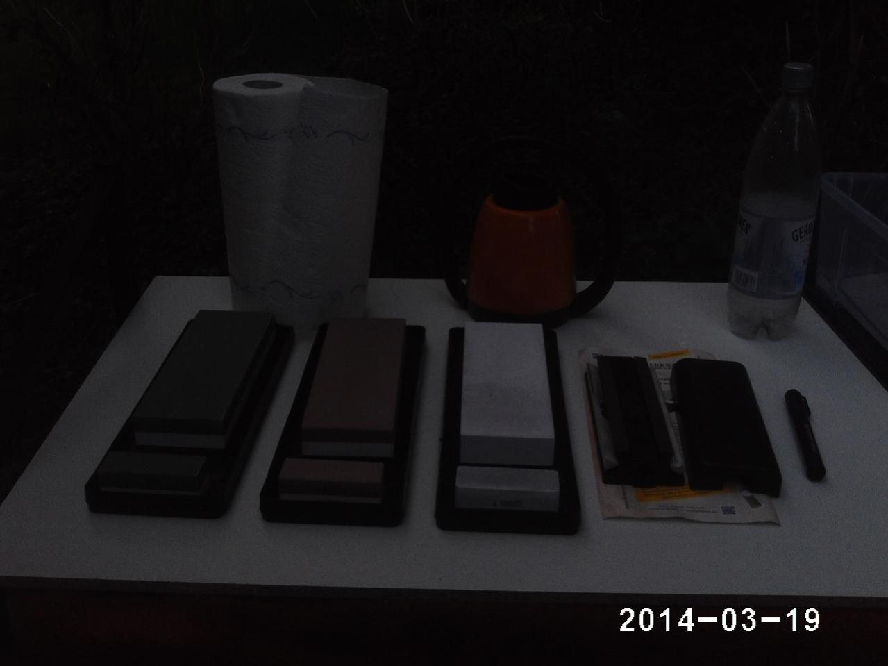

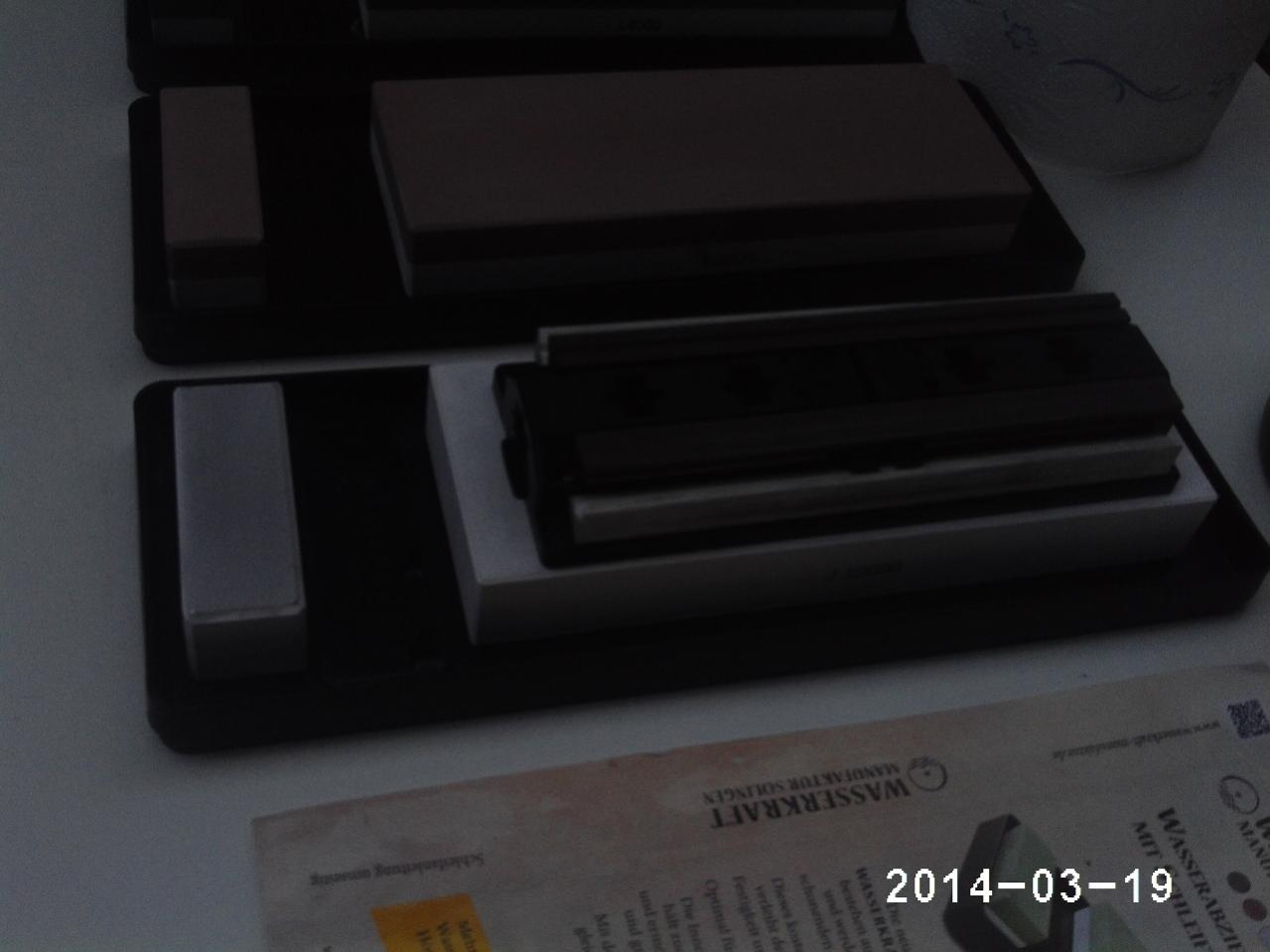

Zum Test. Am Vormittag bekam ich das heiss ersehnte Paket. Inhalt: 3 Päckchen von beeindruckender Grösse.
In den Päckchen befinden sich zwei Kombisteine 1000/4000, 2000/6000 und ein Bankstein 10000. Alle Steine haben den passenden Anreiber dabei. Die Steine fühlen sich alle in einer eigenen komfortablen und rutschfesten Plastikwanne wohl. Erster Eindruck: blendend. Zum Grössenvergleich hat sich ein Naniwa Superstone dazugesellt. Bisher war das der grösste meiner Steine.
Noch bevor die Steine mit Wasser in Berührung kommen, schreibe ich vorsichtshalber eine Mail an Beagleboy bezüglich des Procedere. Von meinen Naniwa Superstone bin ich gewohnt, dass sich ein ziemlicher Verschleiss einstellt. Also erst einmal abklären: soll ich nach meinem Testmarathon abrichten oder nicht? Später stellt sich heraus, dass die Steine Ihr Versprechen auf lange Lebensdauer ausgelegt zu sein, voll erfüllen. Die Frage war also absolut unnötig.
Die Herausforderer:
Die Anleitung zu den Steinen sagt mir, dass sie vor Gebrauch 5 Minuten gewässert werden und nach Bedarf nachgefeuchtet werden sollen. Gelesen, getan. Da die Steine noch munter Blasen sprudeln, wird daraus eine halbe Stunde.
Los geht’s.

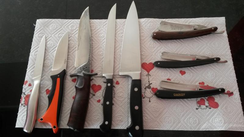

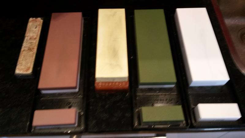

zum Testen hab ich mich quer durchs verfügbare Sortiment geschliffen:
von ganz billig und weich von IKEA bis hin zu selbstgemacht und fast schon nicht mehr schleifbar weil so hart.
Die Steine an sich sind alle sehr gut verarbeitet. Sie sind absolut plan, die Kannten sind auch schön gefast und nicht zu vergessen, die Beschriftung ist gut lesbar und hält.
