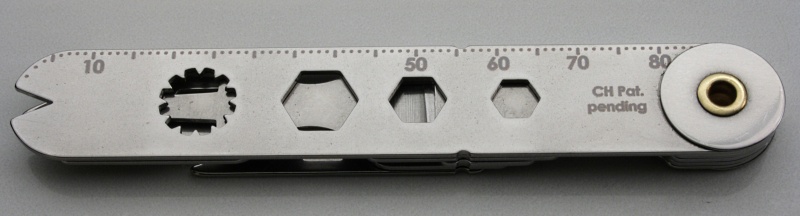

-Der Kabelabisolierer funktioniert überhaupt nicht.. Null, nada, niente.
-Der Nagelzieher ist ein Witz. Was für Nägel sollen das sein? Das Advance ist aus gut 1mm dickem Edelstahl. Mit dem Teil bekommt man evtl. den Drahtstift einer Zigarrenkiste gezogen.... mache ich sonst einfach mit den Fingernägeln;)
-Die Ahle: zu dünn und zu breit. Was soll damit bearbeitet werden? Leder geht nur weiches Möbelleder. Pappkartons vielleicht? .... albern

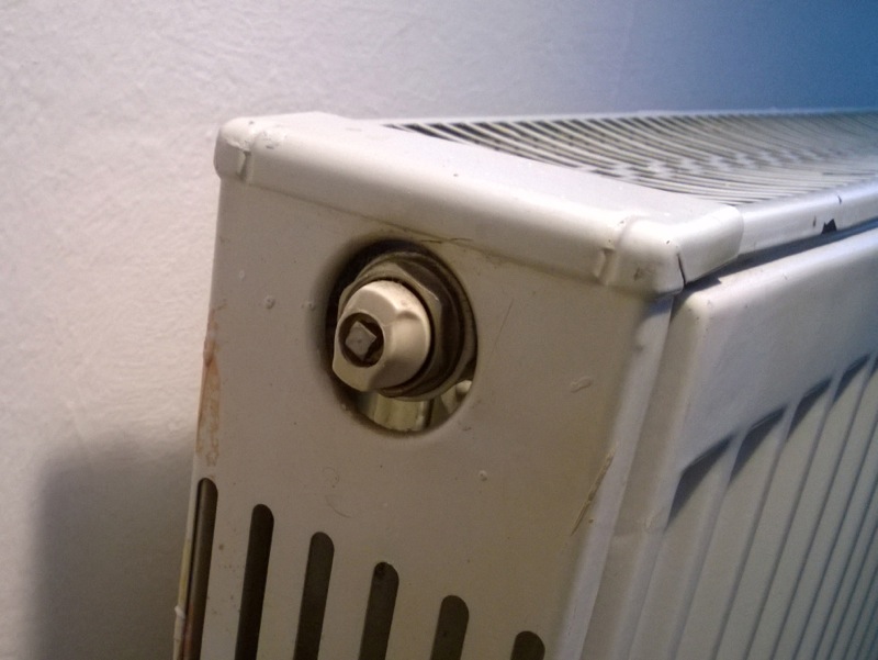

-die Vierkant-Schlüssel........ wo bitte brauche ich einen Vierkantschlüssel, bei dem der Vierkant "vor steht"?
Klassische Vierkante findet man an Heizkörpern zum Entlüften, an Schaltschränken..... da braucht es aber eine Vierkantnuss, damit man da was öffnen kann. Die vierkantigen Aussparungen in der Gabel und der Ale senken höchstens das Gewicht, sind aber keine Werkzeuge.
-Ach ja... die Gabel. Bißchen albern klein und stumpf wie ein Löffel.
ja, - der Flaschenöffner kann Kronkorken entfernen. Und ja, die Sechskantschlüssel passen auf Sechskantmuttern.

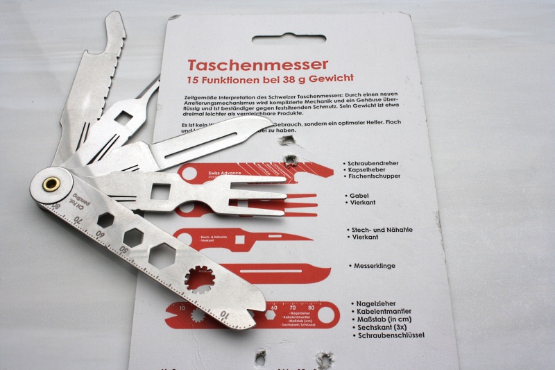

Die Funktionen sind:
1. Schraubendreher
2. Flaschenöffner
3. Fischentschupper
4. Stech- und Nähahle
5. Vierkant
6. Messerklinge
7. Gabel
8. Vierkant
9. Nagelzieher
10. Kabelentmantler
11. Sechskant-Schraubenschlüssel
12. Sechskant-Schraubenschlüssel
13. Sechskant-Schraubenschlüssel
14. Lineal
Das sind 14;)

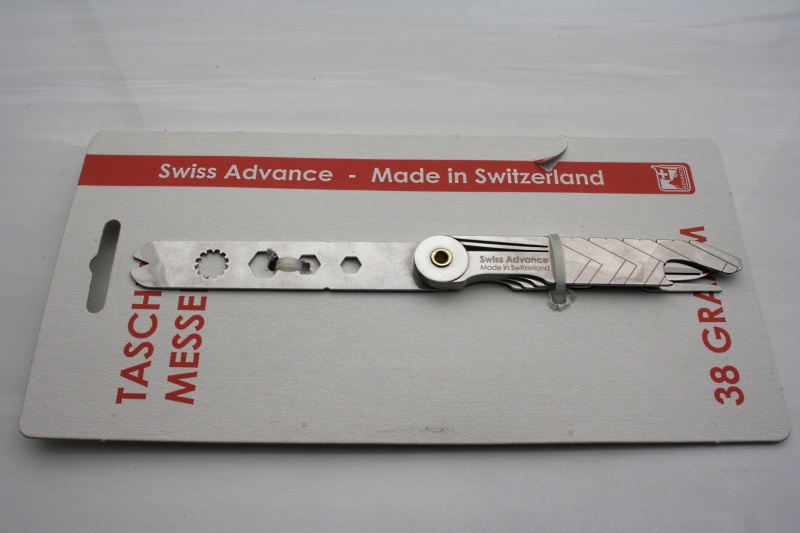

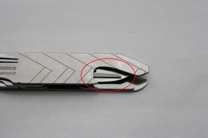

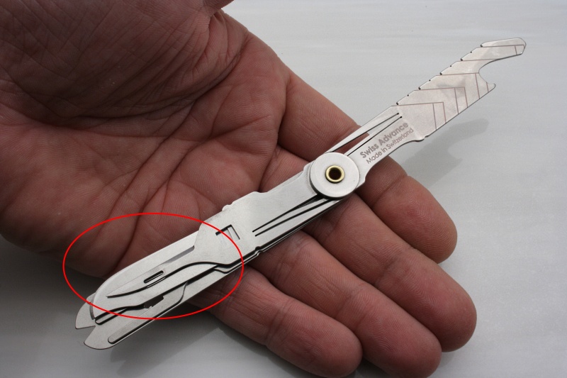

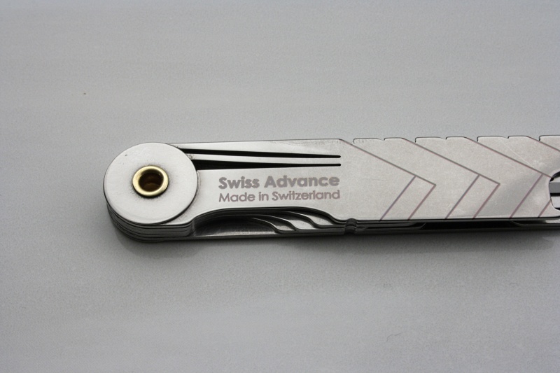

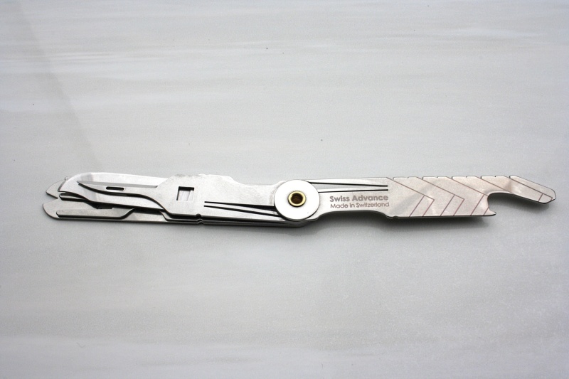

Zur Hilfe, das tool etwas einschätzen zu können, habe ich noch ein paar Bildchen gemacht:
so, oder ganz ähnlich wird das geliefert:
Ich kann jetzt natürlich nicht sagen, ob das im Original auch weiße/durchsichtige Kabelbinder sind, ist aber egal.
Rückseite mit befreitem tool:
Endlich hab ich auch das mit den 14 Funktionen verstanden, beim Nachzählen kam ich immer auf 15. Kommt davon wenn man sein Hirnkastl nicht einschaltet. :glgl:
Chamenos hat ja schon sehr viel gesagt, Wiederholungen spare ich mir, speziell was die verschiedenen Funktionen anbelangt. Ich teile jedoch nicht nur im Speziellen sondern im Großen und Ganzen seine Meinung.
Was mir noch auffiel:
Die Oberfläche des tools ist bemerkenswert rutschig und zeigt bei mir (als drittem Teilnehmer) bereits Verfärbungen, verursacht wohl durch Handschweiß, welche nicht durch Abwischen beseitigt werden können. Hier benötigt man wohl bereits Edelstahlreiniger. Das kann man auf diesem Bild erahnen:
Wenn man das tool nun so verwendet, wie es der Hersteller vorgesehen hat, geht damit ein nicht geringes Risiko einher, sich zu verletzen. Die einzelnen Werkzeuge werden nämlich nicht ausgeklappt und alles andere bleibt an seinem Ort, nein, es bewegt sich alles im Kreis.
Zum "fixieren" gibt es zwei eng beieinander liegende Rasten.
Dann muss man alles außer dem Werkzeug das man benutzen will wieder zusammendrehen. Das Problem ist: das bleibt nicht zusammen, schon garnicht wenn man damit arbeitet.

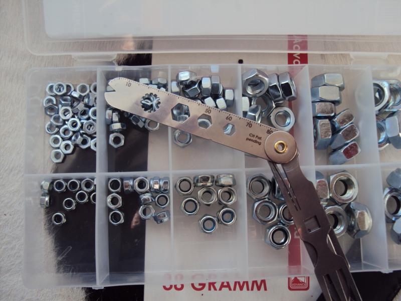

Hier ein Foto vom tool in der Hand, ich möchte da jetzt keine Faust machen, die Werkzeuge die den Griff bilden sind nur ganz leicht verschoben:
Selbst in völlig korrekt bündig geschlossenem Zustand hat das tool noch Verletzungspotenzial:
Wenn ich mir das jetzt in den Hosensack stecke, und es verdreht sich dort (was zweifelsfrei passieren wird), dann möchte ich es eigentlich nur mehr mit Schnittschutzhandschuhen wieder rausholen. Was Messer und Ahle mit meinem Hosensack und den auf dessen anderen Seite angrenzenden Körperteilen anrichten können will ich mir jetzt nicht ausmalen.
Hier tut ein anständiges Etui dringend Not.
Irgendwie habe ich bei dem tool stets ein ungutes Gefühl, beim Ausklappen, beim Arbeiten, beim Zusammendrehen, beim Herumtragen.
Wenn man nicht konzentriert an die Sache herangeht hat man sich verletzt. Mir fällt absolut nichts ein, was ich mit dem SwAd anfangen sollte.

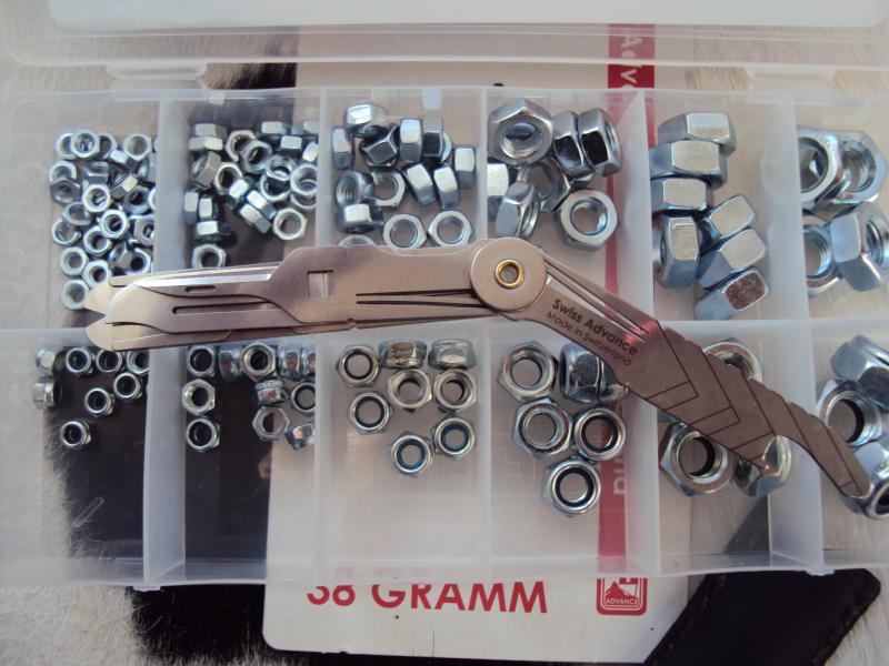

Die Werkzeuge in der "Einzelkritik":
- Schlitzschraubendreher: geht so, nicht mit dem am SAK zu vergleichen
- Kapselheber: hat funktioniert
- Fischentschupper: keine Ahnung- "Fische sind Freunde, kein Futter":haemisch:
- Gabel: hat an der Currybude sogar super funktioniert
- Vierkant: funktioniert nicht, passt nicht auf Berliner Heizkörperventile ( weil innenliegend )
- Ahle: Spitz und scharf, macht prima Löcher in Hände und Taschen
- Vierkant: s.o.
- Klinge: 4,5cm passabel schneidendes Blech- was soll die Dreckrille?
- Nagelzieher: siehe Chamenos
- Kabelentmantler: siehe Chamenos
- Maßstab: ja verglichen, ist geeicht:D

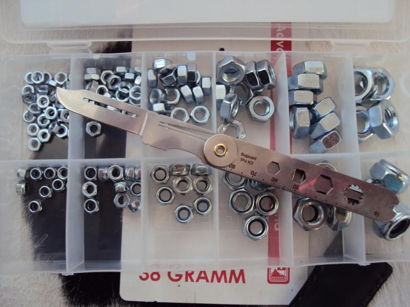

- Sechskant-Schraubenschlüssel: immerhin konnte ich damit unsere Tupperware-Haushaltsschere reparieren:super: Dabei zeigt sich die begrenzte Stabilität der Konstruktion, ich hätte mit nem anderen Werkzeug die Mutter noch fester ziehen können, das SA hat sich schon mächtig gebogen.
Mein Gesamturteil ist also auch sehr ernüchternd. Die Bedienbarkeit ist fummelig und gefährlich. Die Arretierung mäßig, die Stabilität nicht vertrauenserweckend.

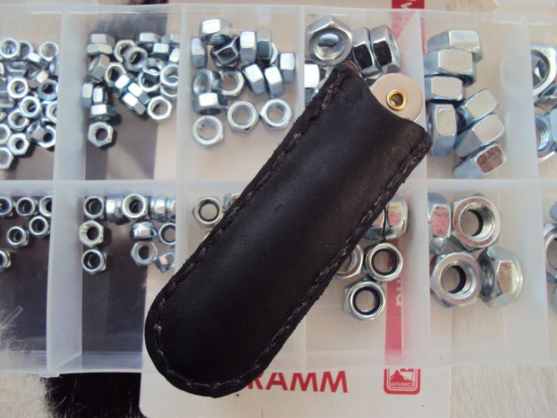

Ein echter Zugewinn ist das Minietui, das Chamenos spendiert hat:super:

Ja, daran haben wir gemeinsam und jeweils alleine geknobelt - Für mich ist die einzig mögliche Erklärung, dass man die Stech- u. Nähahle als zwei Werkzeuge deklariert hat:rolleyes:
Wie wär's mit folgender Möglichkeit:
  • Der Pappendeckel-Texter hat im Übereifer sicherzustellen, dass es drei Sechskant-Schraubenschlüssel gibt, einen Zeilenumbruch zu viel einfügt.
  • Dann beim Durchzählen der Bullet-Points gedacht: "Zum Glück hab ich nachgezählt, sonst hätten wir da nur 14 Tools erwähnt!".
  • Und schwups, hat er aus der richtigen 14 die falsche 15 gemacht.
So sieht's zumindest auf diesem Foto von AILL aus :glgl:

Sechskanten.
Funktionieren, ja, aber irgendwie hab ich echt meine Skrupel ohne Handschuhe das Dingen zu bedienen. Also so richtig zupacken an einer einigermaßen zugedrehten Schraube möchte ich nicht ohne meine Hände zu schützen.
Das Problem: Beim bedienen mit Handschuhen isses ziemlich fummelig.
Vierkant.
Passt bei mir an der Heizung einigermaßen der kleine. Drehen ist aber nicht drin, weil entweder das Ding zusammenklappt oder ich mir in die Hand schneide… Wenn man nur die Finger an dem ausgeklappten Teil hat hab ich zu wenig Schmackes, muss mehr Spinat essen HARGS!!

Übrigens, die paar Testrunden, die es absolviert hat hinterlassen folgendes:
attachment.php
Was habt ihr bloß mit den 15 Funktionen? Das ist doch ganz einfach. :irre:
"Schraubenschlüssel" ist quasi die Zusammenfassung der drei Einzelfunktionen in einer.
Und der 2x vorhandene Vierkant wird natürlich auch 2x gezählt.
Ich ergänze mal chamenos´ Aufzählung:
1. Schraubendreher
2. Flaschenöffner
3. Fischentschupper
5. Vierkant (Nr. 1)
6. Messerklinge
7. Gabel
8. Vierkant (Nr. 2 :glgl:)
9. Nagelzieher
10. Kabelentmantler
14. Schraubenschlüssel (nochmal als Zusammenfassung :glgl:)
15. Lineal

Zu der Vierkantverwendung:
Offenbar gibt es da unterschiedliche Entlüftungslösungen? Alle mir bekannten Ruhrgebietsheizkörperentlüftungsschrauben sehen so aus:
Da passt keine Nuss, sondern nur so ein Schlüssel http://www.amazon.de/Haas-Heizkörpe...=1390810363&sr=8-2&keywords=heizung+schlüssel.
Headshrinker,
so sehen meine aus Bayern auch aus, aber das SA passt nur super-Ar***lecken knapp drauf, und wenn das Ding dann grad am entlüften ist und dann Wasser kommt und du rutschst beim zudrehen ab -> Ich haben großes Malör auf Boden.
Und nachdem ich schon en 1QM Wasserflech von ner nicht ganz zugedrehten Heizung hab wollte ich das nicht testen.

attachment.php
Allgemein:
Im Großen und Ganzen ist die Verarbeitung gut, jedoch findet sich auch die eine oder andere Macke.
Die Bedienung, insbesondere das Ausklappen der einzelnen Werkzeuge ist eher fummelig.
Wird ein Werkzeug ausgeklappt, verriegelt es zwar gegen Druck von unten, klappt jedoch bei Druck von oben fast widerstandslos ein.
Bei den restlichen eingeklappen Werkzeugen insbesondere Klinge und Ahle besteht etwas Verletzungsgefahr.

5. Lage:
Mit den drei Schraubenschlüsseln lassen sich Muttern lösen, jedoch würde ich aufgrund der Materialstärke des Tools auch hier auf wirklich fest angezogene verzichten.

Auf den Fotos von AILL sieht man den grössten Fehler sofort - beim blossen in-die-Hand-nehmen kann man sich gleich von zwei Werkzeugen die Pfote beschädigen lassen - Respekt!

Für mich ist das teil eine fatale fehlentwicklung, weil wenn man das messer einklappen will man sich fast jedesmal schneidet wenn man nich 100 prozentig aufpasst. Die gabel ist zu stumpf für vieles . Außerdem dachte ich, das man das ding zerlegen kann und messer und gabel gleichzeitig nutzt , geht aber nicht.
Ab und zu fächert das teil auch leicht auf, und wenn man dann pech hat schaut die klinge raus und man hat sich geschnitten............... Nee danke nichts für mich.

Schraubenschlüssel:
Nicht fest angezogene Schrauben kann man mit dem Teil sicher lösen. Bei festsitzenden oder "angerosteten" Schrauben denke ich nicht, dass dies möglich ist.
Lockere Schrauben kann man sicherlich festziehen, bis man wieder anständiges Werkzeug zur Verfügung hat.
Allerdings hat man bei allen "Multitools" das Problem, dass die Schrauben selten frei zu gängig sind und man einfach nicht an die Schrauben/Muttern ran kommt.

kleiner Vierkant:
Das Teil passt bei meiner Heizung, allerdings nur auf die letzten paar Zehntelmillimeter. Ein vernünftiger Vierkantschlüssel ist mir wesentlich lieber.

Ohne das Etui von chamenos (o.ä.) sollte das SA nicht in der Hosentasche rumfliegen.
