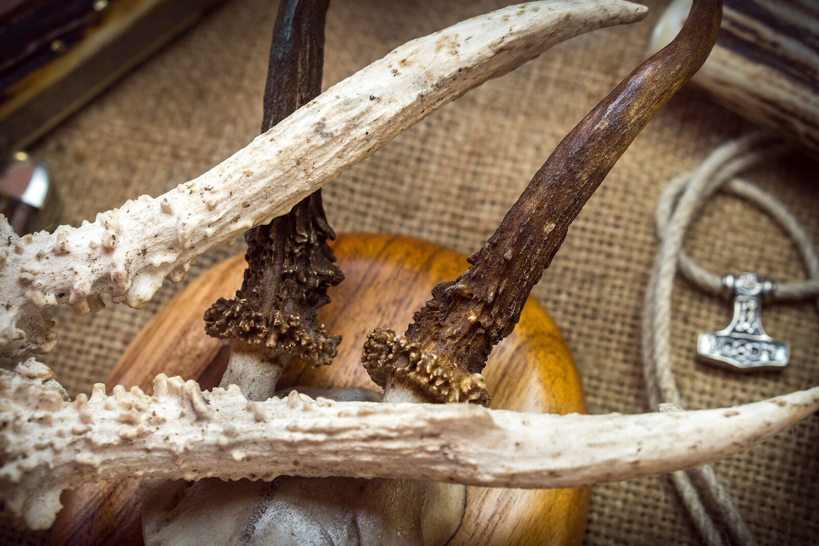

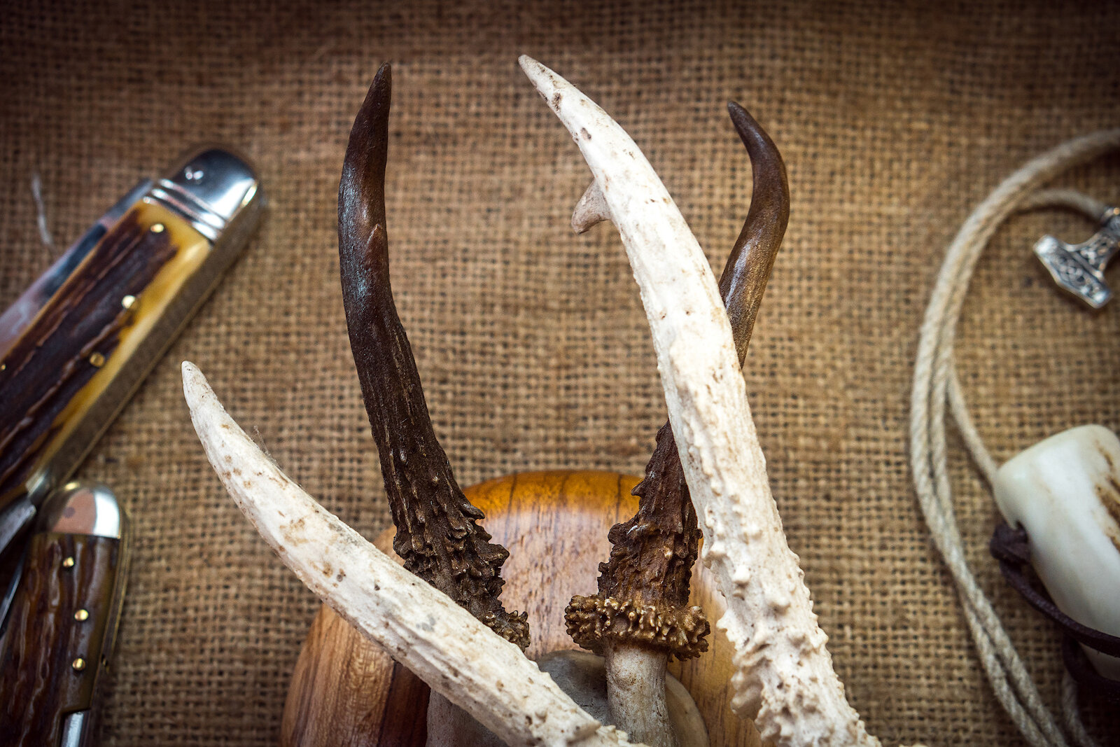

Hier im Forum gab es über die Jahre einige Fragen zum Nachdunkeln von Hirschhorn.
Daher wollte ich der Community mal die von mir bevorzugte Methode zeigen.
Ich habe bisher immer gute Ergebnisse mit Kaliumpermanganat erzielt.
Das Pulver löse ich in Wasser auf und bestreiche damit das Horn.
Je nachem, wie dunkel und intensiv die Patina sein soll, wiederhole ich den Vorgang.
Danach folgen in der Regel noch weitere Schritte, je nachdem, wie das Ergebnis sein soll.
Bei diesen Trophäen vom Bastbock habe ich nach der Behandlung lediglich noch das Horn geölt und leicht poliert.
Bei Messergriffen wird natürlich in der Regel dazu noch fein geschliffen, sodass ein schöner Glanz entsteht.
Links im Bild ein Beispiel nach der Behandlung, rechts zum Vergleich ein unbehandeltes Exemplar.
