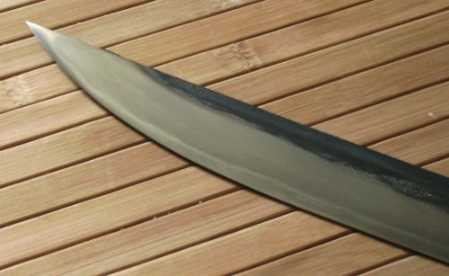

habe heute das Paulchen Practical Katana erhalten.
Wichtig beim Kauf war: Hochwertige Klinge aus nicht rostfreiem Stahl, traditionell gehärtet mit echtem Hamon.
das Schwert ist mittlerweile komplett zerlegt.
zunächst ein kleines Fazit:
Klinge passabel poliert, Hamon gut sichtbar.
Die Teile des Griffes sind bei mir aus Metall, kein Kunststoff.
Griff ist mit Holzstifft gesichert, zusätzlich mit der Nakago verleimt.
Wie erwartet scheint die Klinge wertig verarbeitet zu sein.
Jetzt bin ich dabei, einen komplett neuen Griff zu fertigen.
Nun war ich neugierig und hab mit etwas Chrompolitur einen "winzig" kleinen Abschnitt der Klinge poliert.
Ergebnis: Klinge schön Spiegelblank, aber Hamon fast verschwunden.
Unter richtigem Lichteinfall kann man zwar noch erkennen, dass die Schneide etwas heller ist, aber auf den ersten Blick kaum noch zu erkennen.
Jetzt meine Frage:
Liegt es an der Politur mit Chrompaste (Nigrin) oder hat der gute Paul Chen getrickst?
Mir ist klar, dass eine Politur mit Chrompaste für ein Katana ungeeignet ist
Nächste Frage:
Ich fertige nun einen neuen Griff. Der Alte war verklebt.
Reicht es, den neuen Griff mit nur einem Holzstift zu sichern?
Erscheint mir etwas unsicher.
Der Griff wird passgenau nach Anregung von jogibeer.de gefertigt.
Das Katana wird nicht "benutzt", also keine Schnittübungen oder Ähnliches. Es sollte aber trotzdem stabil sein.
Danke
Gruß Micha

). Wenn man diese ganze Prozedur aber öfters wiederholt, dann wird der Hamon immer besser sichtbar und sollte dann einigermaßen passen.
