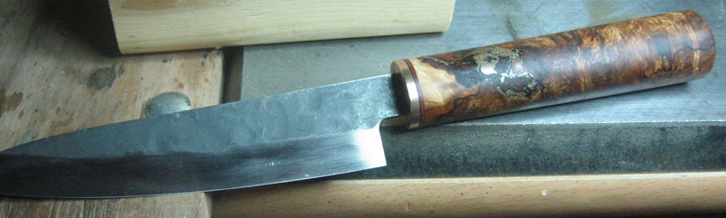

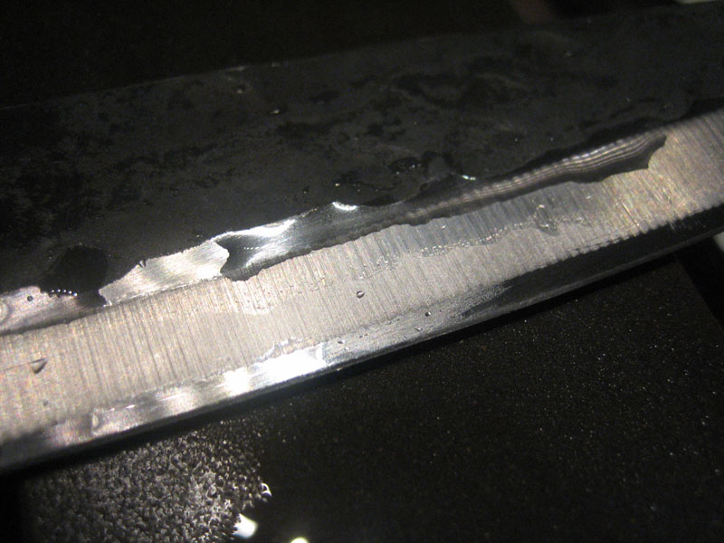

Hallo, Steve,
aus eigener Erfahrung (ich hatte solch ein Teil in der Hand): Laß die Finger davon!
- extrem scharf: Nichts davon zu bemerken. Einfach ein (auf den Bildern nicht sichtbar) grober Hohlschliff.
- exzellente Klingenhärte: 58 HRC sind für eine 5CR15MoV eher utopisch. Die Härte wird eher bei 55/56 HRC liegen.
- Der "Spezial-Stahl" ist ein chinesischer Standardstahl für Gebrauchsmesser. Rostträge, aber nichts Besonderes. Etwa bei 420er Stahl anzusiedeln.
- robuster Griff: Der ovale Griff hat durch seine Verklebung wohl auf dem ca. 4cm langen Erl gehalten, allerdings löste sich beim ersten in-die-Hand-nehmen die Plastikzwinge unaufgefordert vom Griff.
- handgeschmiedet: Das Nachmessen ergab, daß das Klingenmaterial wohl durch maschinelle Bearbeitung den optischen Anschein von Schmieden erhielt, aber ansonsten nur ein ca. 2,5mm dickes Blech ist. Die Schneide ist nicht geschmiedet, sondern nur grob geschliffen.
Ich habe, ohne eine Antwort zu erhalten, PEARL meine Meinung zu diesem Messer (-set) gemailt, und dann (für eine gute Bekannte) einen schöneren Griff darangebastelt und den Hohlschliff auf Steinen flach geschliffen. Aber der Aufwand ist eigentlich zu hoch.
