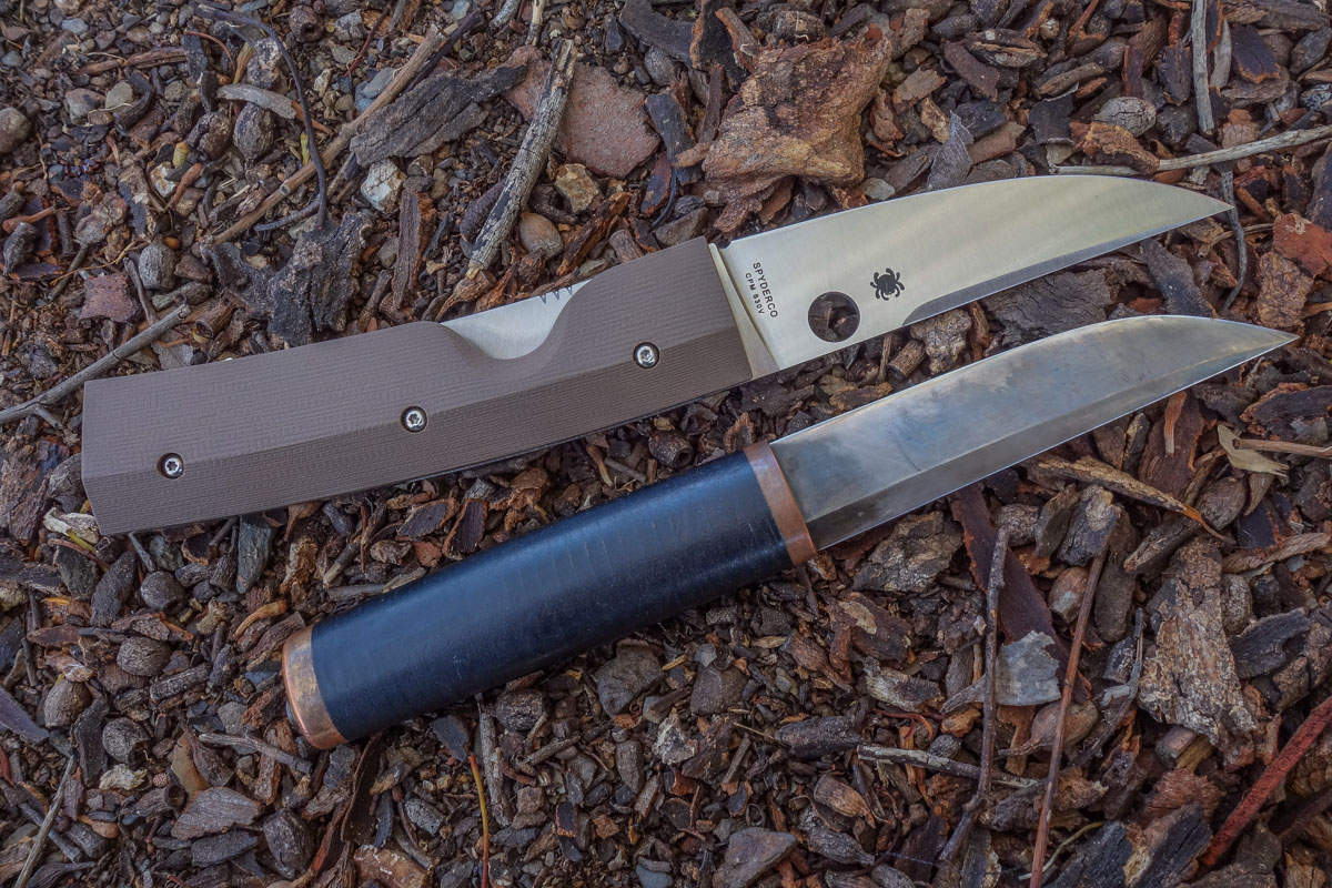

Warum sieht das Nilakka aus, wie es aussieht?
Pekka Tuominen wollte ein klassisch finnisches Puukko in einem Folder abbilden. Dazu gehört zunächst eine gestreckte Klinge mit geradem Rücken und ein rhombischer Klingenquerschnitt. Will man eine Messergröße in Anlehnung an ein Para Military, was die Länge und Griffhöhe angeht, gelangt man in etwa zu der bei meinem Nilakka anliegenden Klingenhöhe von 24,5 mm. Und damit ist die Klingendicke bereits weitgehend definiert. Wenn man einen bestimmten Mindest-Gesamtschneidenwinkel nicht unterschreiten will.

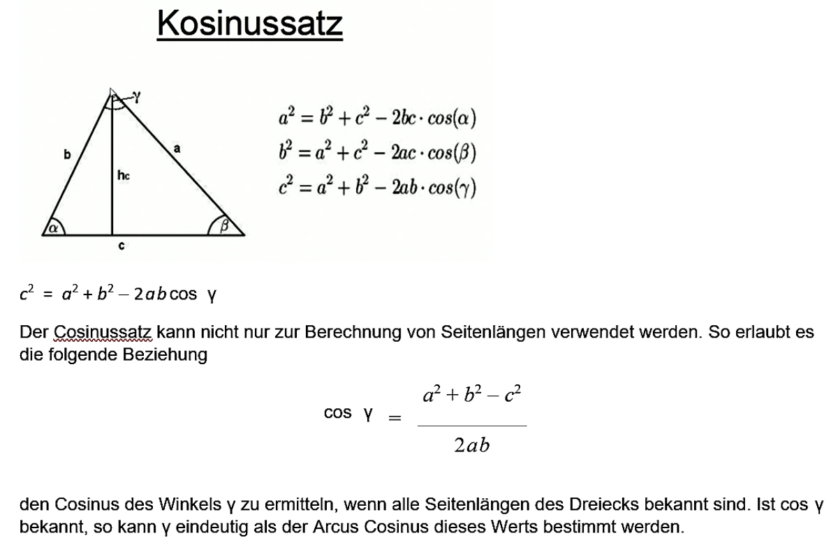

Exkurs Ermittlung Gesamtschneidenwinkel
Markus hatte damals in Pitters Review den Kosinus ins Gespräch gebracht. Da das ein sehr feines Mittel ist, den Gesamtschneidenwinkel einer auf Null geschliffenen Klinge rechnerisch exakt zu ermitteln, habe ich in einem Online-Mathekurs eine Anleihe genommen und stelle die Vorgehensweise hier einmal kurz vor.
attachment.php
Bei unserem Ursprungs-Nilakka sei der Gesamtschneidenwinkel γ. Die beiden Klingenflanken sind a und b. Setzen wir die Daten in die Formel ein, erhalten wir folgendes Ergebnis:
Cos γ = ( (24,5² + 24,5² - 4,5²) / 2x24,5x24,5 )
Cos γ = (600,25 + 600,25 - 20,25) / 1.200,5
Cos γ = 1.180,25 / 1.200,5 = 0,9831320283
Den Arccos ermitteln wir anhand eines Rechners, den wir hier finden. Wichtig ist dabei, das Komma durch einen Punkt zu ersetzen. Sonst rechnet der Rechner nicht …
Arccos 0.9831320283 = 10,53856385 Grad
Will man also überhaupt noch eine Chance haben, mit dem Nilakka schneiden zu können, darf die Klinge bei der vorgegebenen Klingenhöhe nicht dünner sein. Bei einer Klingendicke von 3 mm landen wir bei etwa 7 Grad, bei einer Halbierung der Klingenhöhe bei rund 20 Grad.

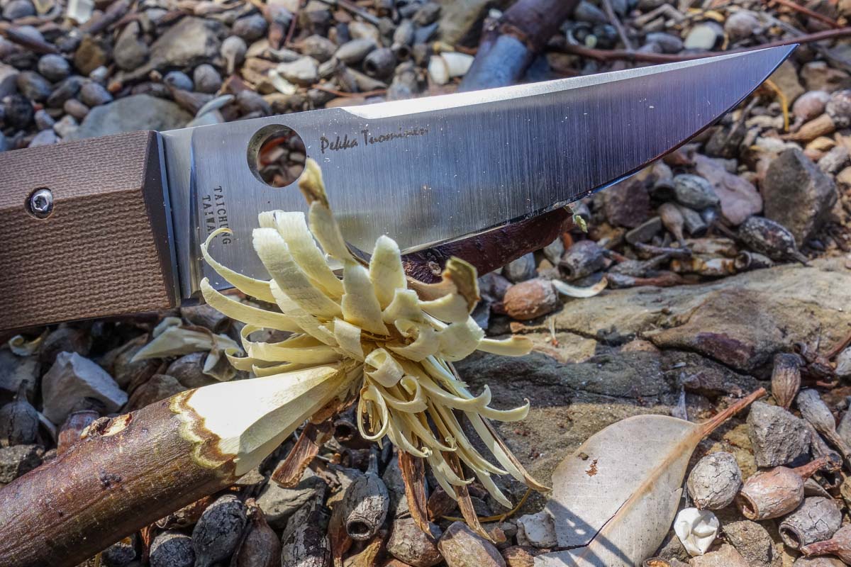

Ich habe dann mal nicht lange gefackelt und mir ein paar gut abgehangene und in der prallen Sonne gedörrte Eukalyptus-Hölzchen geschnappt. Rinde runtergeknuspert, abgehoben, weggeschnitten, abgelängt, kleine harte Verästelungen scheibchenweise weggehobelt. Das Übliche halt :p
02 DSC09257.jpg 03 DSC09260.jpg 04 DSC09266.jpg 05 DSC09268.jpg 06 DSC09289.jpg

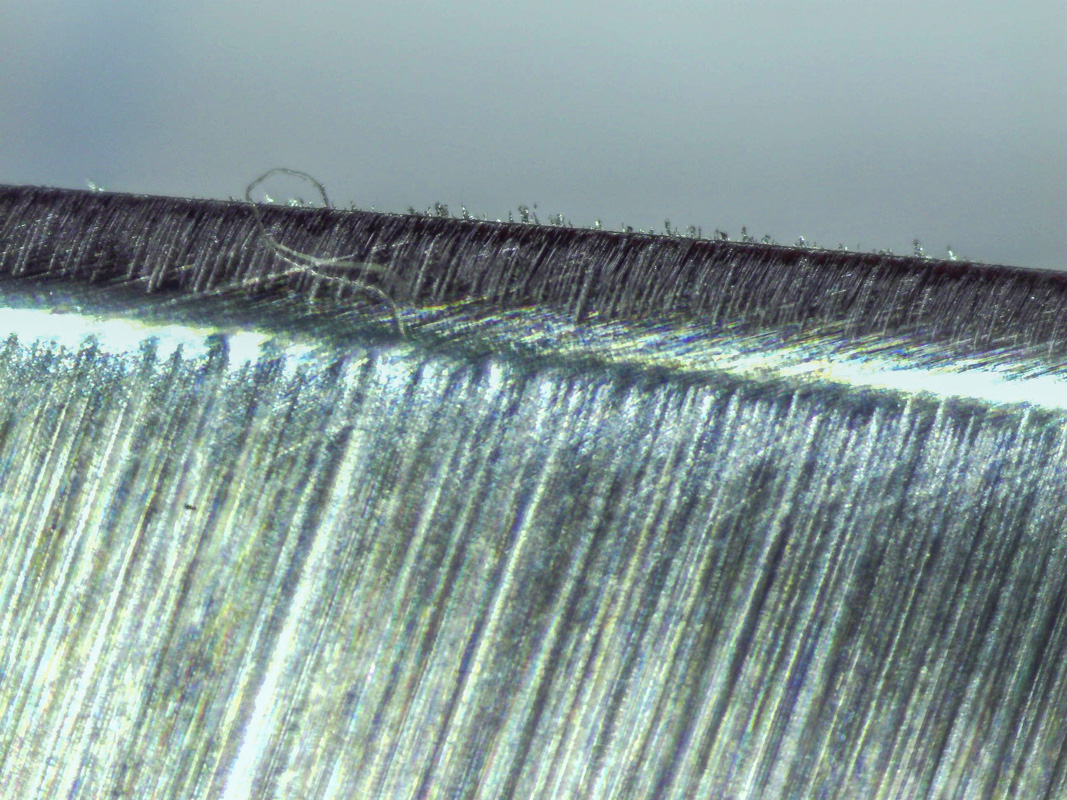

Das Ergebnis ist zufriedenstellend. Unter dem Lichtmikroskop zeigen sich nach gut zwei Stunden solider Beanspruchung am Werksanschliff so gut wie keine Mangelerscheinungen.
Um in meinem Sinne - einer Optimierung der Schneide und des Winkels - fortzufahren, habe ich dann die Klinge ein paar Züge über den Sinter laufen lassen. Das folgende Bild zeigt die Sensibilität des spröden CPM S30V. Die Fetzen fliegen :eek: (bei 500facher Vergrößerung). Die im Anschluß folgende Mikro-Mesh-Palette hat dann wieder für Ordnung an der Schneidenspitze gesorgt.

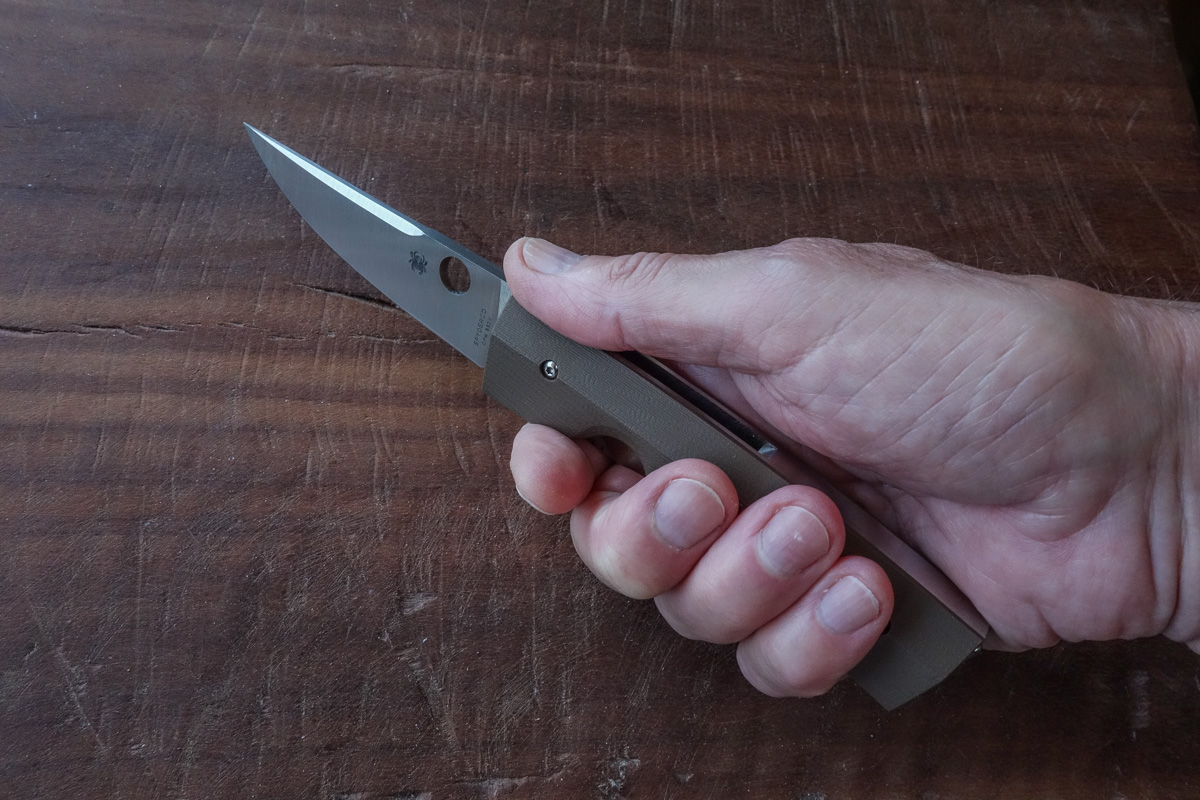

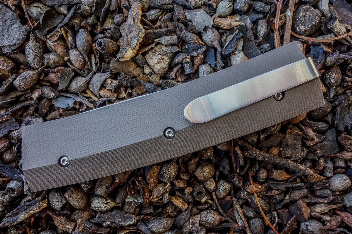

Das Nilakka kommt insgesamt gewohnt exzellent aus Taiwan. Die strukturierte Oberfläche der G10-Griffschalen ist überschliffen (bead blasted), so daß es sicher in der Hand liegt ohne dabei unangenehm zu wirken. Um dem Stil eines finnischen Puukko gerecht zu werden, sind die Griffschalen rhombisch angelegt. Bei der Klinge hat man sich ja (wohl aus produktionstechnischen Gründen) zu einem durchgehenden Flachschliff entschlossen.

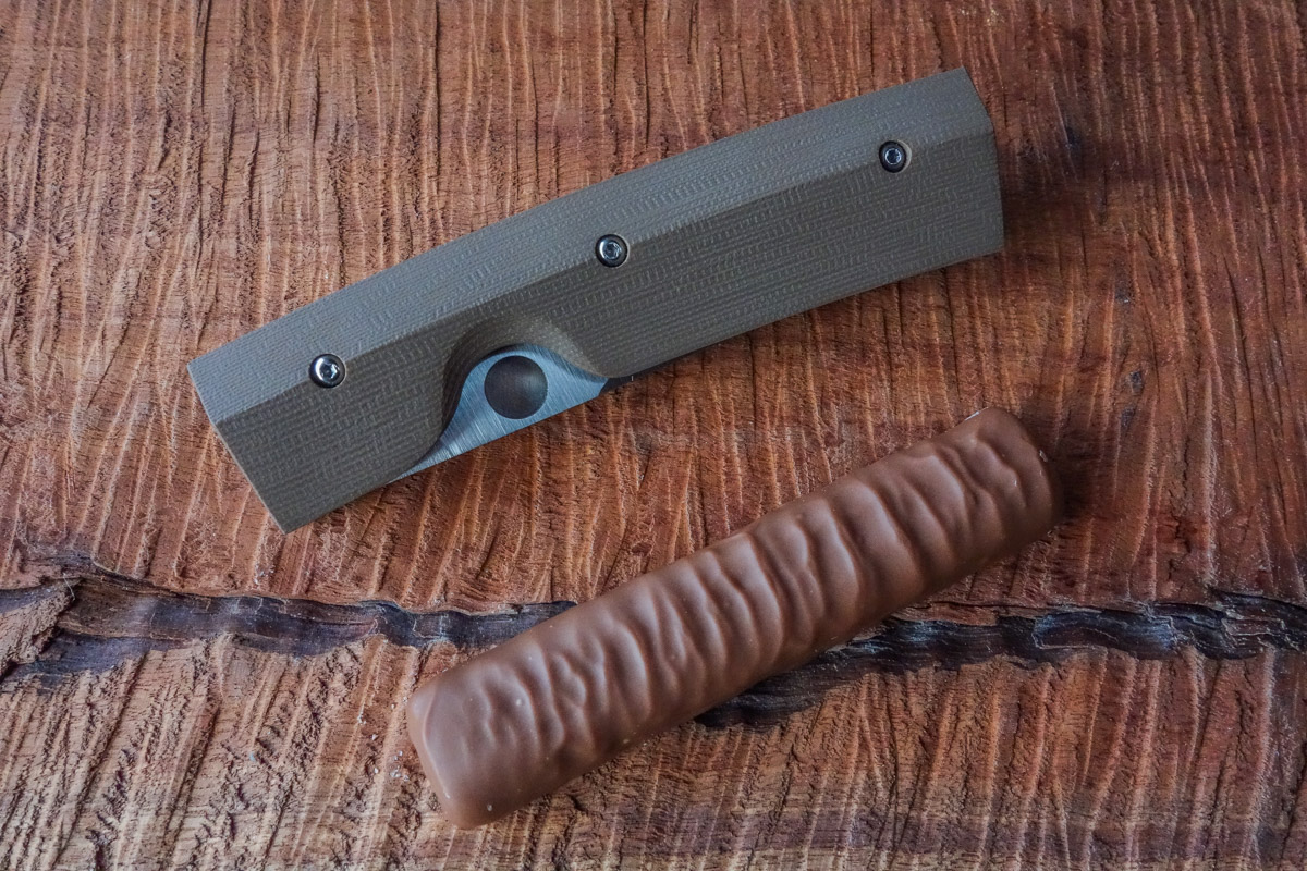

Bei einer rhombischen Klinge käme man auch mit dem Spyderhole sehr nah an die Schneide. Zudem müßte dann der Ausschnitt zum Entriegeln des Liners noch weiter ausgelegt sein. Das würde wohl nichts …
Was das Entriegeln angeht, ist massig Platz. Auch für Handschuh-Träger und Grobmotoriker. Der Ausschnitt des Liners macht einen schönen Bogen, so daß er nicht sichtbar ist. Die Oberfläche des Liners ist sehr fein überschliffen, was ihm einen edlen Anstrich verleiht. Nichts hakt, nichts klemmt. Die Klinge ist perfekt zentriert.

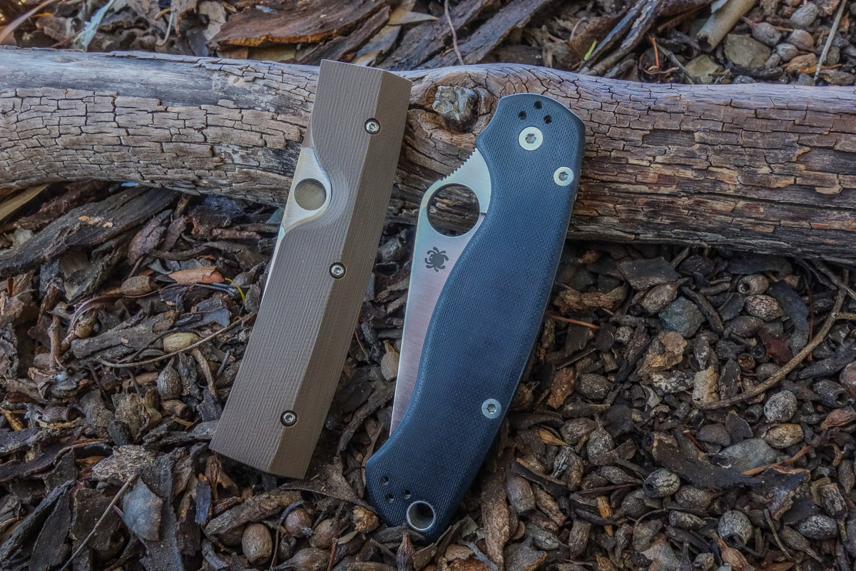

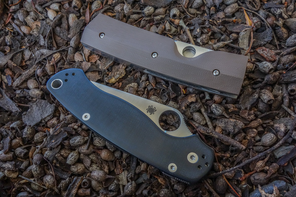

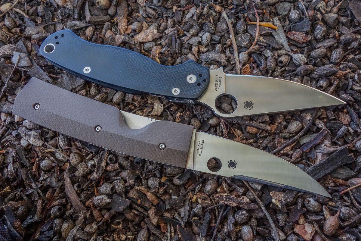

ein Vergleich noch mit einem Para Millie 2. Hier muß man das Nilakka größenmäßig einordnen, was Grifflänge und -höhe anbetrifft. Ansonsten unterscheiden sich beide Messer erheblich. Während die Gesamthöhe von Griff inklusive Klinge beim Nilakka 26,5 mm beträgt, sind es beim Para Military 40 mm.
Der Griff des Nilakka verläuft in einem ganz leichten Bogen schnörkellos gerade, keine Jimpings, nada. Das Para Military hat Jimpings oben und unten an der Klinge und den 50/50-Choil. Bei herzhaftem Gebrauch läuft der Daumen beim Para Millie auf den exponiert hervorstehenden Klingenrücken über dem Spyderhole auf, beim Nilakka hat er freies Spiel auf gerader Fläche.
Wenngleich ich die Ergonomie eines Para Millie 2 oder auch Para 3 schätze, überzeugt mich das Design des Nilakka insbesondere dann, wenn ich an Holz arbeite und kraftvolle Schnitte direkt hinter dem Griff ausführe. Dafür ist es ja auch entworfen worden :p. Das Messer ist insgesamt sehr wendig, was nicht zuletzt der schlanken Klinge zu verdanken ist.

Während meines Entscheidungsprozesses - Nilakka ja oder nein - hatte ich auch das Custom von Pekka im Auge. Mmmmh!! Da hat man dann die Wahl: Damast mit Mammut-Elfenbein, RWL-34 mit Maserbirke oder mit Elchgeweih. Und Scandi auf Null :)!
Aber die Preise. Und die Wartezeit. 2017 betrug sie knapp zwei Jahre …
