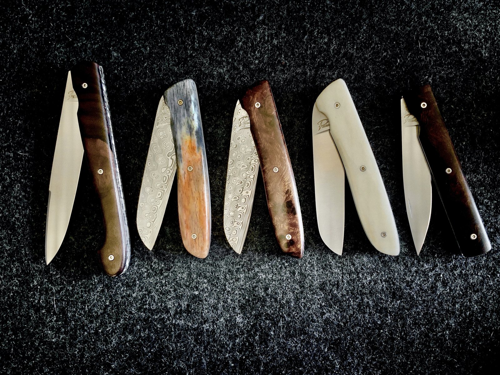

Ich bin bekannter Maßen ein großer Fan der Percevalmesser und von Damaststahl.
Was mich hier allerdings stört, sind die fehlende Zerlegbarkeit der Messer und eben die fehlende Härte beim Damast. Beim L-08 wurden vor etwa 3 Jahren die Liner etwas verstärkt, sodass das Messer grundlegend mehr ab kann als food.
57 HRC lassen sich am dünnen L-08 zwar leicht nur mit Leder scharf halten, aber der Stahl ist dann wenig kratzfest und nutzt sich zudem schnell ab, wenn es an Kartonage geht.
Selbst mein erstes Sandvik L-08 hatte zügig einen Recurve vom Spyderco Triangle, den ich damals nutzte. Die Klingen sind halt schön dünn - mit allen Vor- und Nachteilen.
Bleibt‘s beim gelegentlichen Food, sehe ich kein Problem - als echtes EDC aber schon.

Sehr schöne Messerchen, das L08 in der Mitte neben der Giraffe, was ist das für ein Griffmaterial?
Ist das auch Eisenholz wie bei dem Le Francais? Schaut toll aus.
Danke sehr.
Yup. Wüsteneisenholz und so ziemlich das Schönste, dass ich je in Händen hatte.

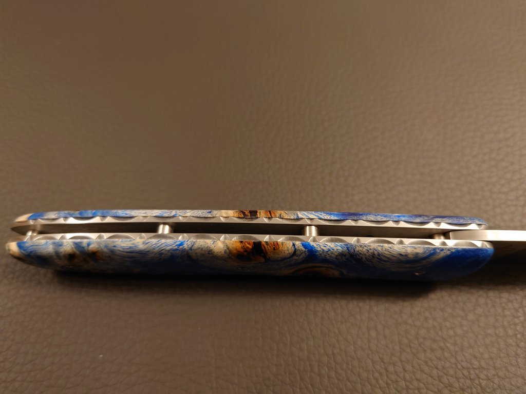

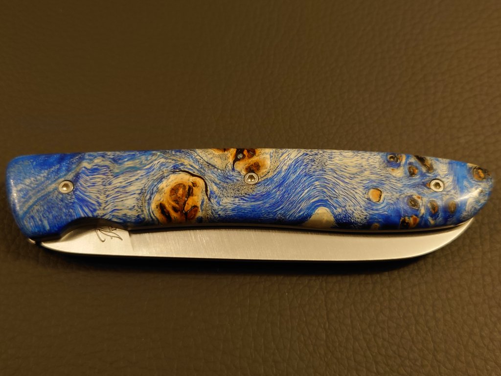

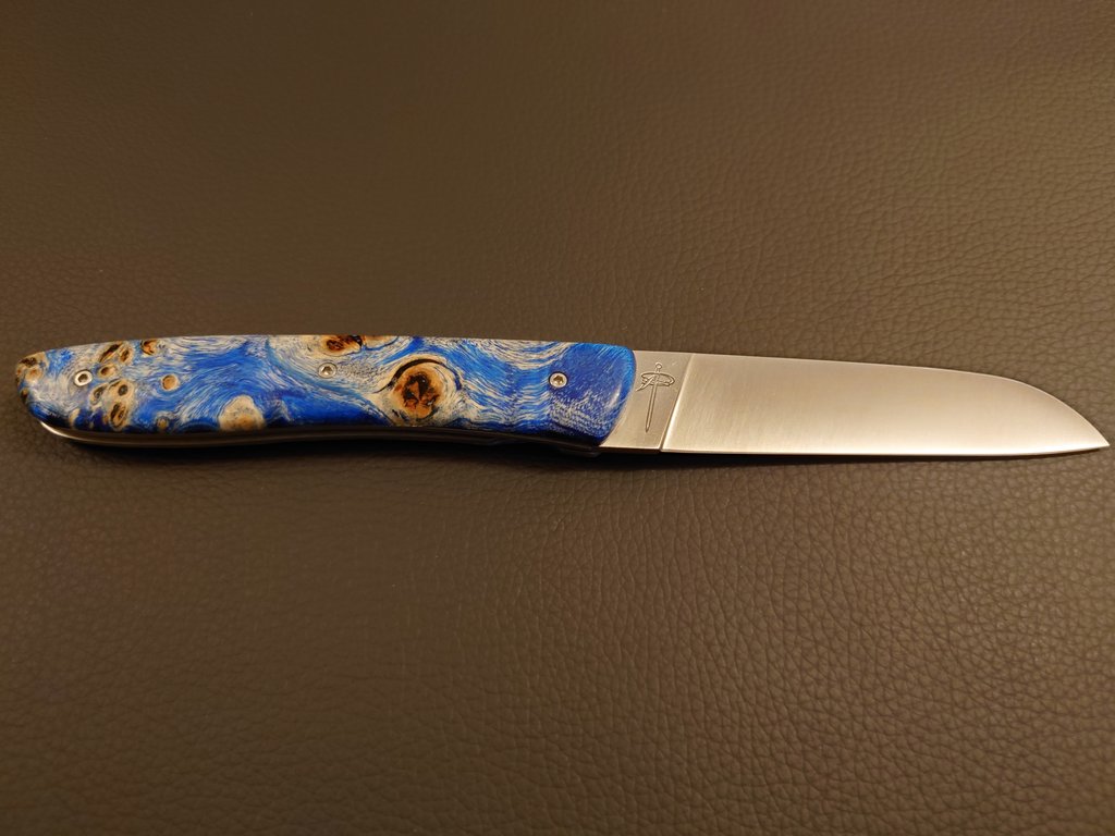

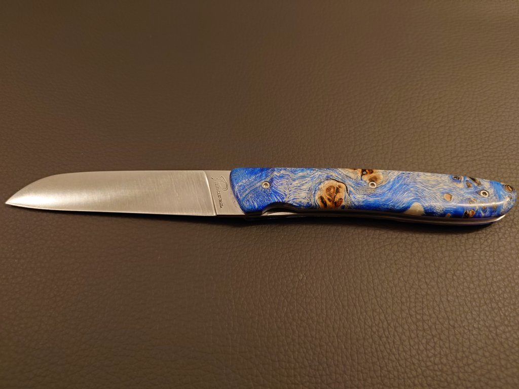

Guten Abend,
ist zwar wie gesagt ohne Damastklinge, aber wollte euch trotzdem mal eben ein paar Eindrücke mit dem Smartphone da lassen. :)
Kann ich auch gleich mal testen ob es mit dem Verlinken der Bilder klappt.
Finde es ist gut gelungen, erfrischend anders und erinnert natürlich an Sonne, Strand, Meer...Urlaub! :irre:

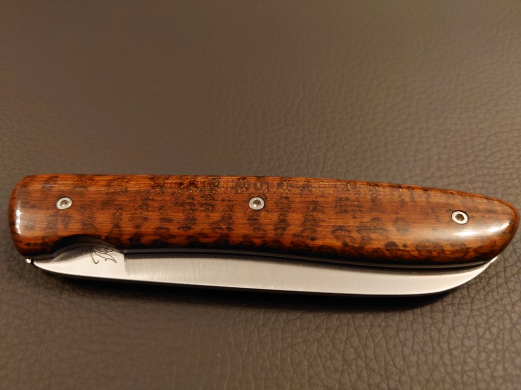

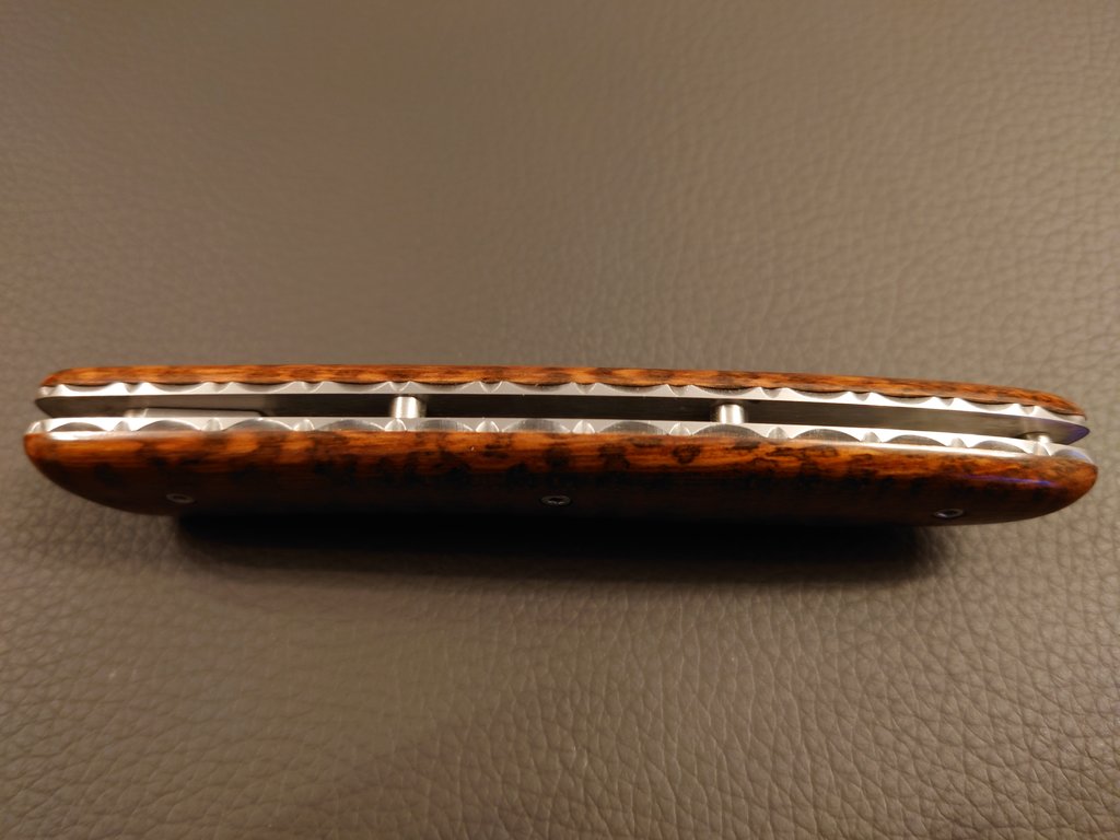

Und hier das L08 mit Griffen aus Schlangenholz, leider nicht ganz so schön wie ich es mir vorgestellt oder gewünscht hatte...:hmpf:

Ja, irgendwie mag ich die Farbe ganz gerne, als ich das blaue Holz auf der Webseite gesehen habe, musste ich fragen ob es als L08 Griff auch machbar ist.
Habe mich wirklich dolle gefreut.
Irgendwo im Netz habe ich ein L08 oder Le Francais mit einem Griff aus blau gefärbter Koralle gesehen, das finde ich optisch auch mega.
Vielleicht komme ich ja noch mal zu so einem Griffmaterial.

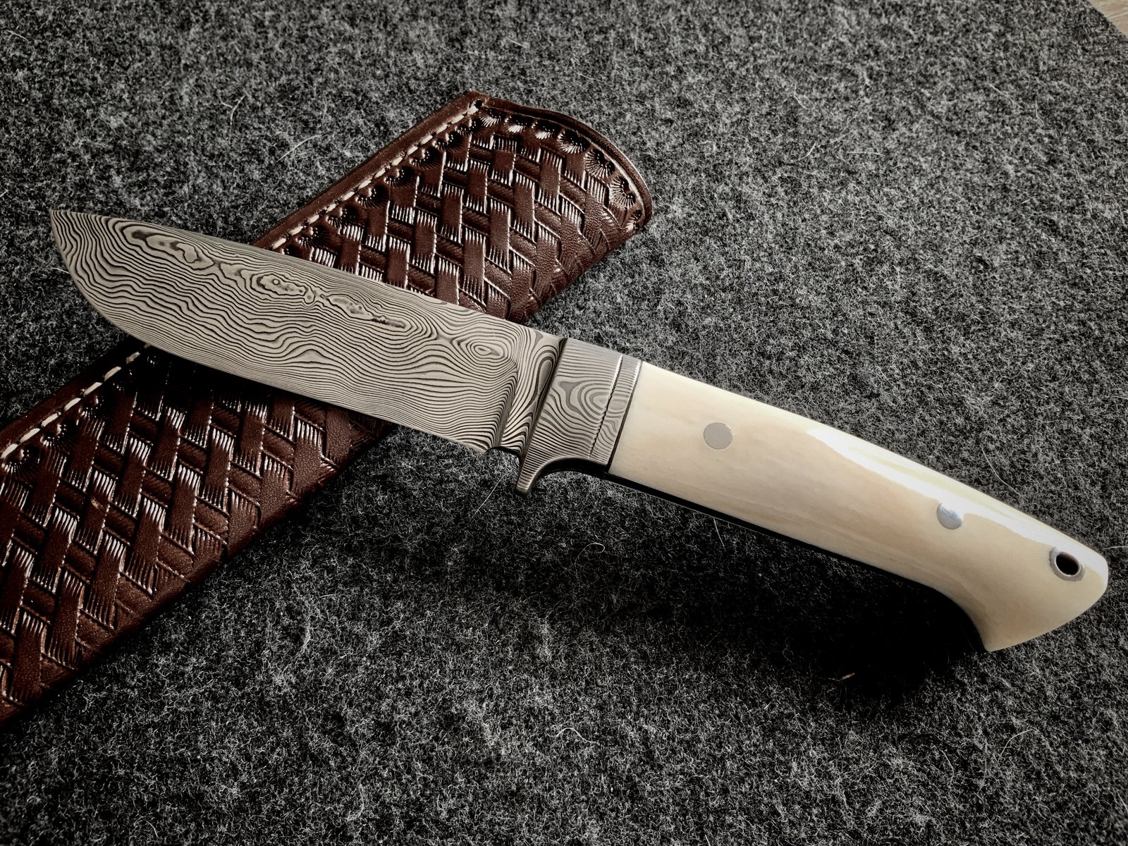

Wo ich dein Bild so sehe pebe, bekommt man direkt wieder Lust eine Damastklinge zu ordern.
Ein wirklich schönes Stück mit dem gefärbten Knochen. :super:

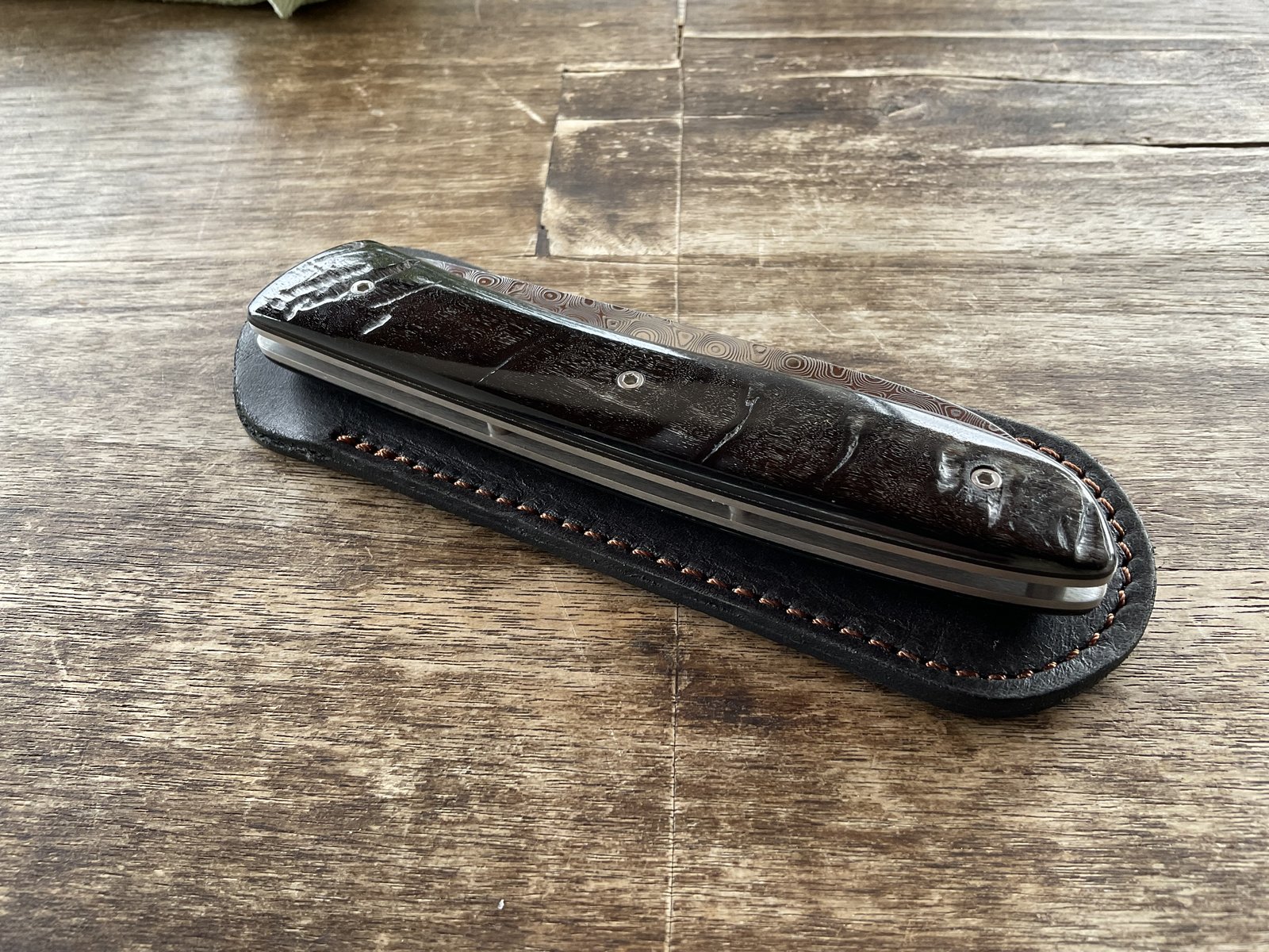

Messieurs dames, voilà!
Nachdem ein Messerkenner meines Vertrauens vorort bei Brandners alle verfügbaren L08 Damast Versionen begutachtet hatte und eine uneingeschränkte Empfehlung für das Erscheinungsbild dieses Widderhorn aussprach, wagte ich trotz aller Vorbehalte gegenüber Widderhorn den Blindflug.
Das Erscheinungsbild und der Glanz des polierten Horns sind schwierig einzufangen - aber nach mehr als einem Dutzend ausgesuchter Percevals sage ich ganz klar: Schwer zu toppen - ganz großes Percevalkino.
grüsse, pebe

Gratuliere zu dem L08 aus Widderhorn, ein sehr schönes Stück hast du da bekommen.
Hatte ich von Perceval noch nie in der Hand, wie ist die Haptik der Griffe?
Aba
Bonjour,
das Widderhorn gibt es in rough, also mit eher rauher Oberfläche als auch in smooth, also eher glatt und wenig Vertiefungenen. Meines ist very smooth. Handschmeichler.
Zusätzlich habe ich die praktische Erfahrung gemacht, dass bei Damastversion das Griffmaterial meistens zusätzlich bearbeitet wird. Hier wird eine polierte Oberfläche erreicht, die ich händisch nur mit TruOil hinbekomme.
Mein selten schönes Wüsteneisenholz am L08 Damast war so behandelt, ebenso die bunte Damast Giraffe. Mein Sandvik Le Francais WEH hat dies nicht, auch das mit Abstand teuerste Le Grand Ebenholz Sandvik ist nicht derart poliert.
Der Unterschied ist optisch und haptisch eklatant. Das Bocote Damast hatte diese Behandlung auch nicht - einer der Gründe, weshalb es mir im Zusammenspiel mit dem Damast nicht gut genug gefiel.
Das Bild oben vom Bocote ist farblich getuned - in Natura ist das Bocoteholz atypisch bräunlich und langweilig blass zur glänzenden Damastklinge. Zu wenig Kontrast. Ich hätte vermutlich die scales mattschwarz gefärbt, um einen Mooreiche - Look zu erreichen.
Spätestens bei den Damastversionen sollte man sich die Mühe machen und auf ausgesuchtes Griffmaterial und dessen Behandlung achten - dann lassen sich die sportlichen Preise auch rechtfertigen.
